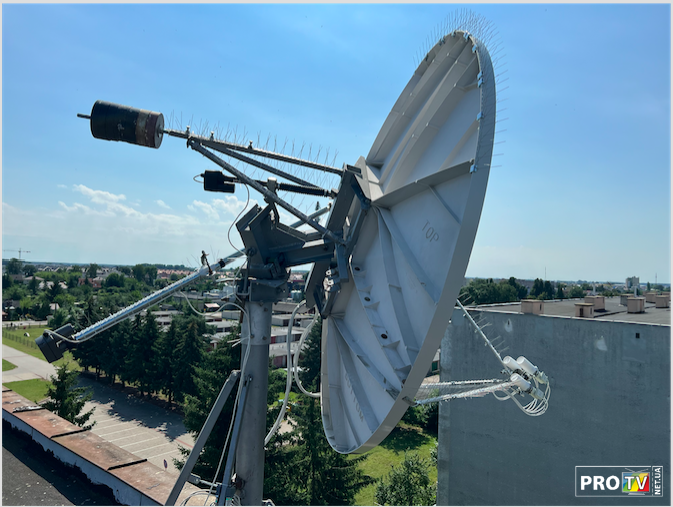

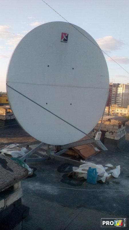

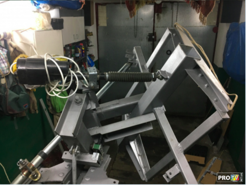

Здесь я вставлю скриншоты моей новой покупки - Antenna Channel Master 240 см. Он будет установлен на том месте, где сейчас находится парабола 200 см.

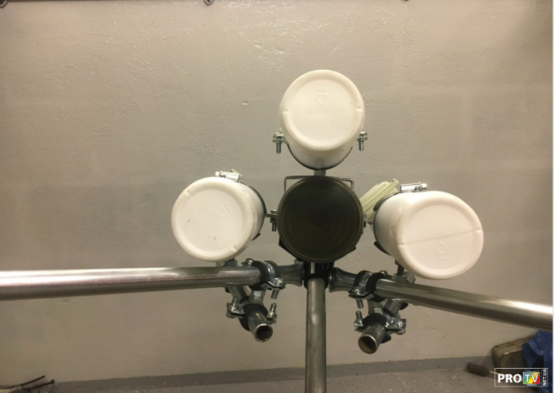

Комментарий к файлу: Polarmount уже сделали антенну мобильной, хотелось бы иметь диапазон приема от 93e до 47w.

Я хотел написать, что почти готов держатель для Master 240 см. Я просто установлю опоры для стабилизации трубы.
Сегодня так выглядит на крыше, парабола 200см разобрана и уже продана.

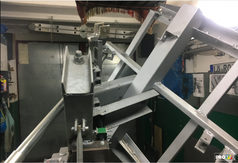

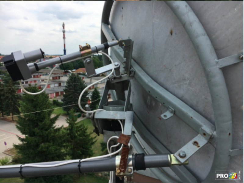

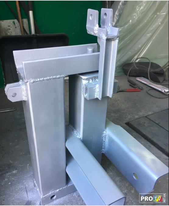

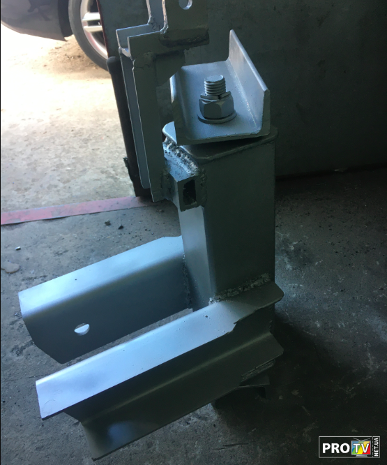

Комментарий к файлу: Сегодня в воскресенье я пошел в гараж, чтобы улучшить ручку, чтобы она была устойчивой. Я установил две маленькие трубки, которые будут стабилизировать всю ручку. Я не могу пока ничего другого, потому что на улице холодно.

Комментарий к файлу: У меня есть прожекторы для офсетной антенны, купленные у @Vitalik, они проверены и работают

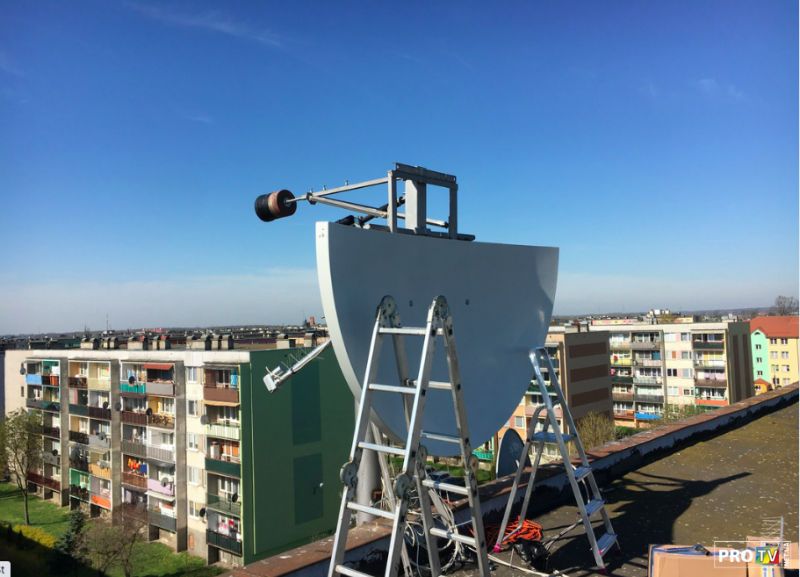

Комментарий к файлу: Сегодня был мой последний день, когда я смог закрепить зеркало на подвесе, сегодня оно выглядит так.
Я еще не успел выставить траектории до конца.
Когда я вернусь летом, я закончу настройку антенны.

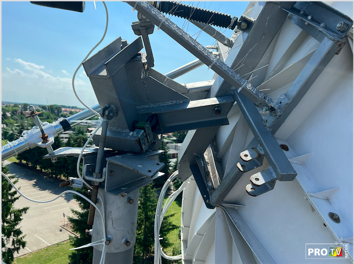

Я хотел вставить несколько фотографий с моей новой покупки Antena 240.

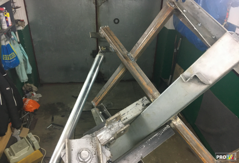

Работа, которую я проделал при сварке полармута, а также различные модификации и улучшения.
При таких больших габаритах пришлось использовать противовес, чтобы облегчить перемещение антенны и разгрузить привод.
Мой прием находится в диапазоне от 95e до 47w.

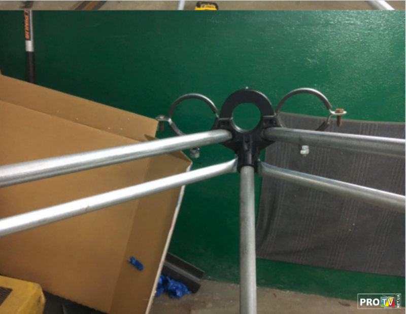

После долгого перерыва хотелось бы вернуться к теме моей антенны.
У меня есть несколько вопросов по поводу сигнала этой антенны.
Недавно попробовал установить автоматический преобразователь.
И вот у меня небольшая дилемма, я установил оригинальный держатель от Channel Master и оказывается, что сигнал падает на 7 см ниже соединения.
И я не знаю, хороший ли это ориентир для этой антенны?

Вижу на чертеже размерность 1651, но не знаю, от ручки или от преобразователя измеряется?
И у меня есть размер, который я сделал, он 1748, и этот размер взят из держателя преобразователя.
И теперь я не знаю, какого измерения мне придерживаться?
Когда я вставил внутрь лазер и это дало мне очко
посередине антенны и от этой точки я измерил расстояние и оно было 1748.
Это от входа волновода уже самого облучателя.
И я рекомендую сделать держатель конвертера регулируемым(как я сделал на ламинас офсетте 2,4м),чтобы можно было идеально прицелится в точку G. viewtopic.php?p=136196#p136196
