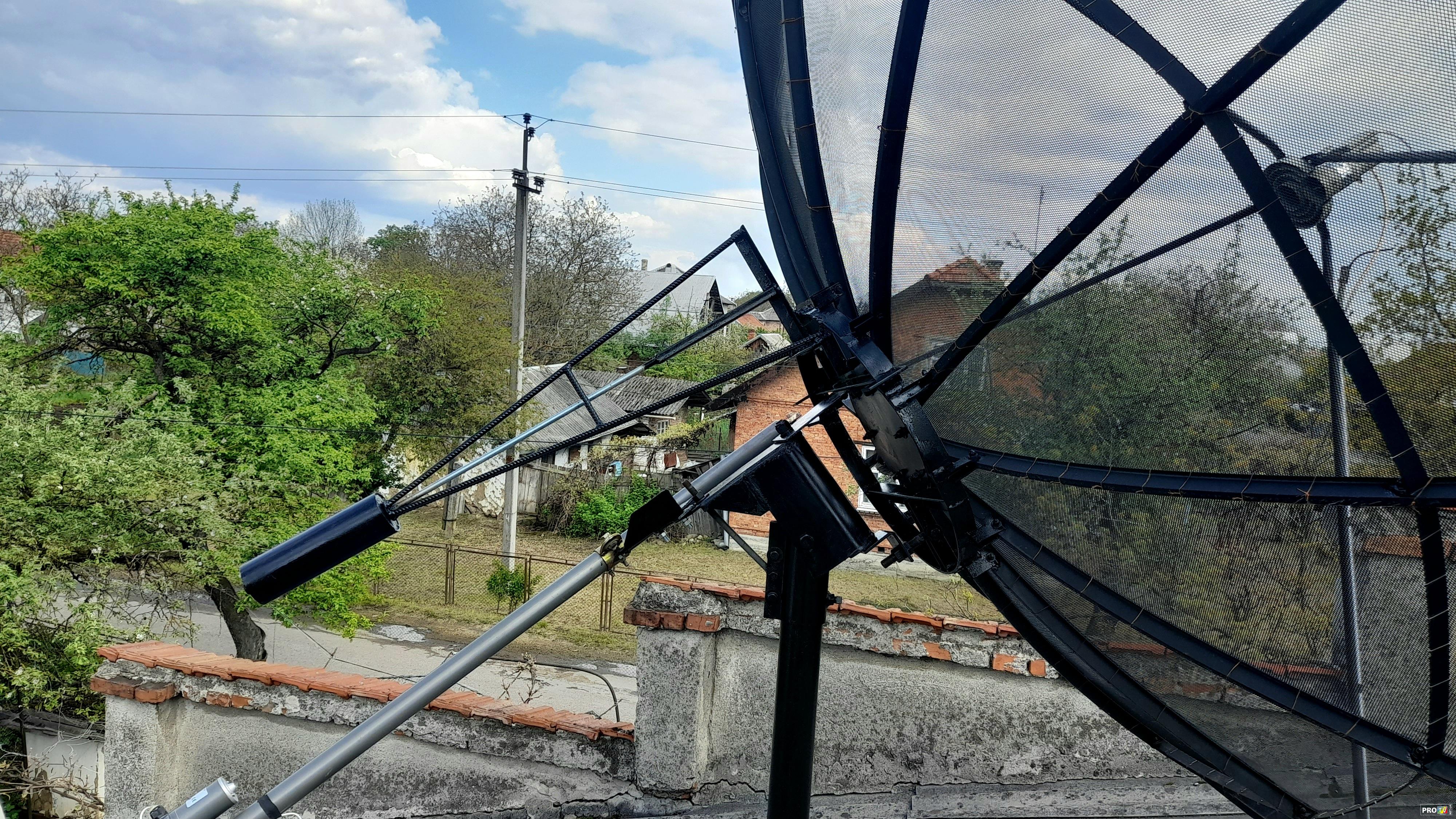

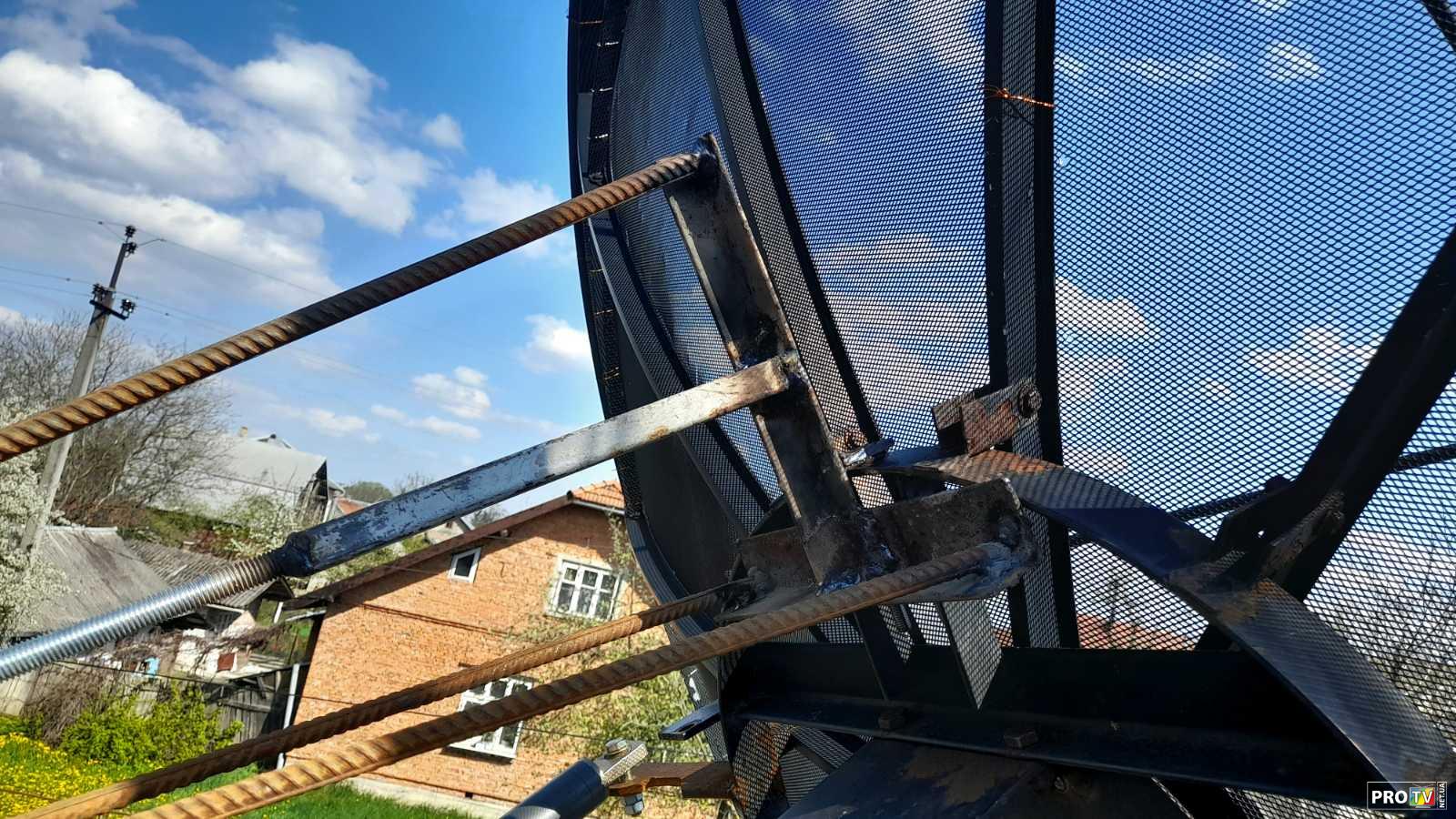

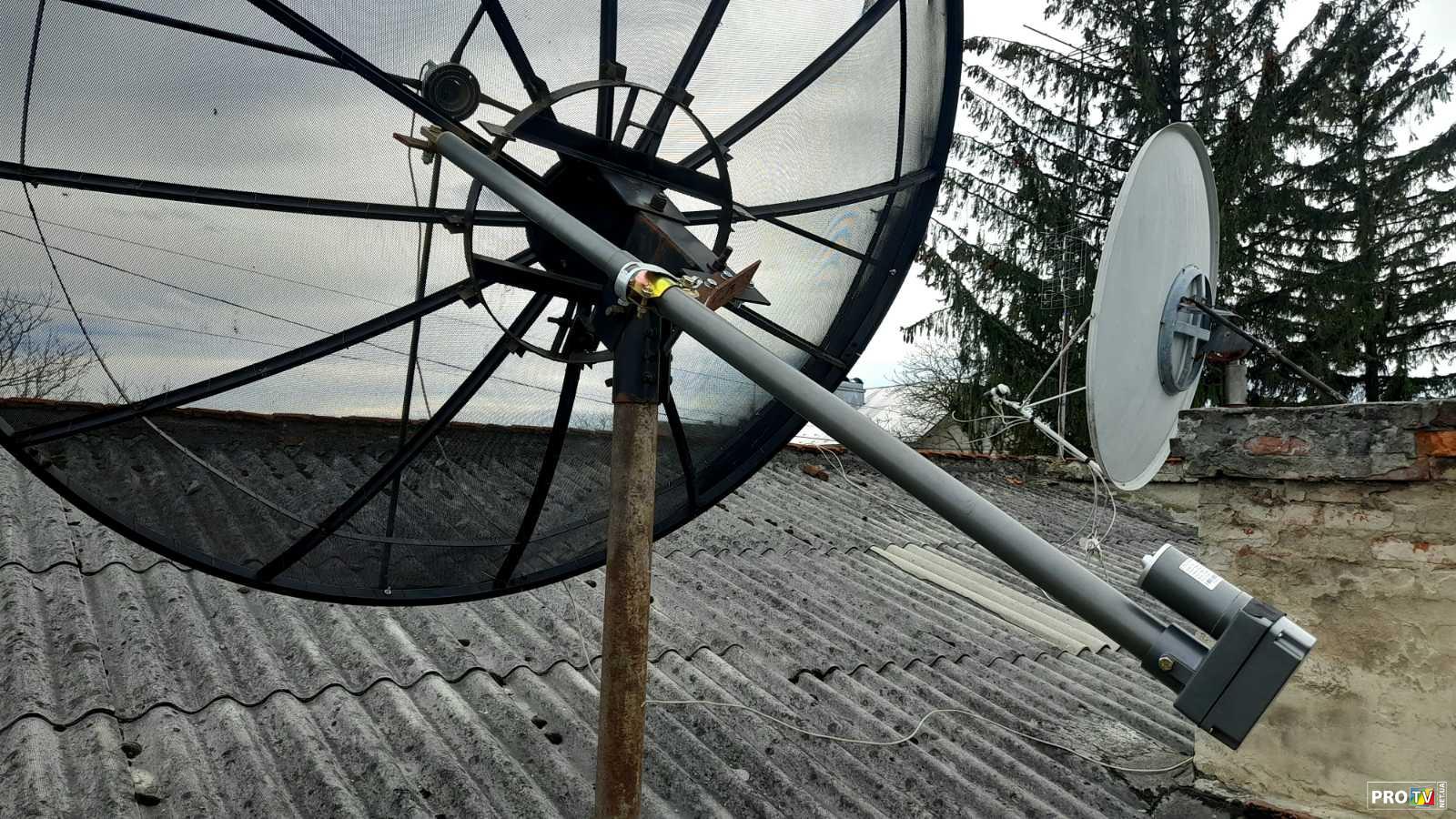

Теперь доработал все моменты,подкрасил и установил нужные детали.

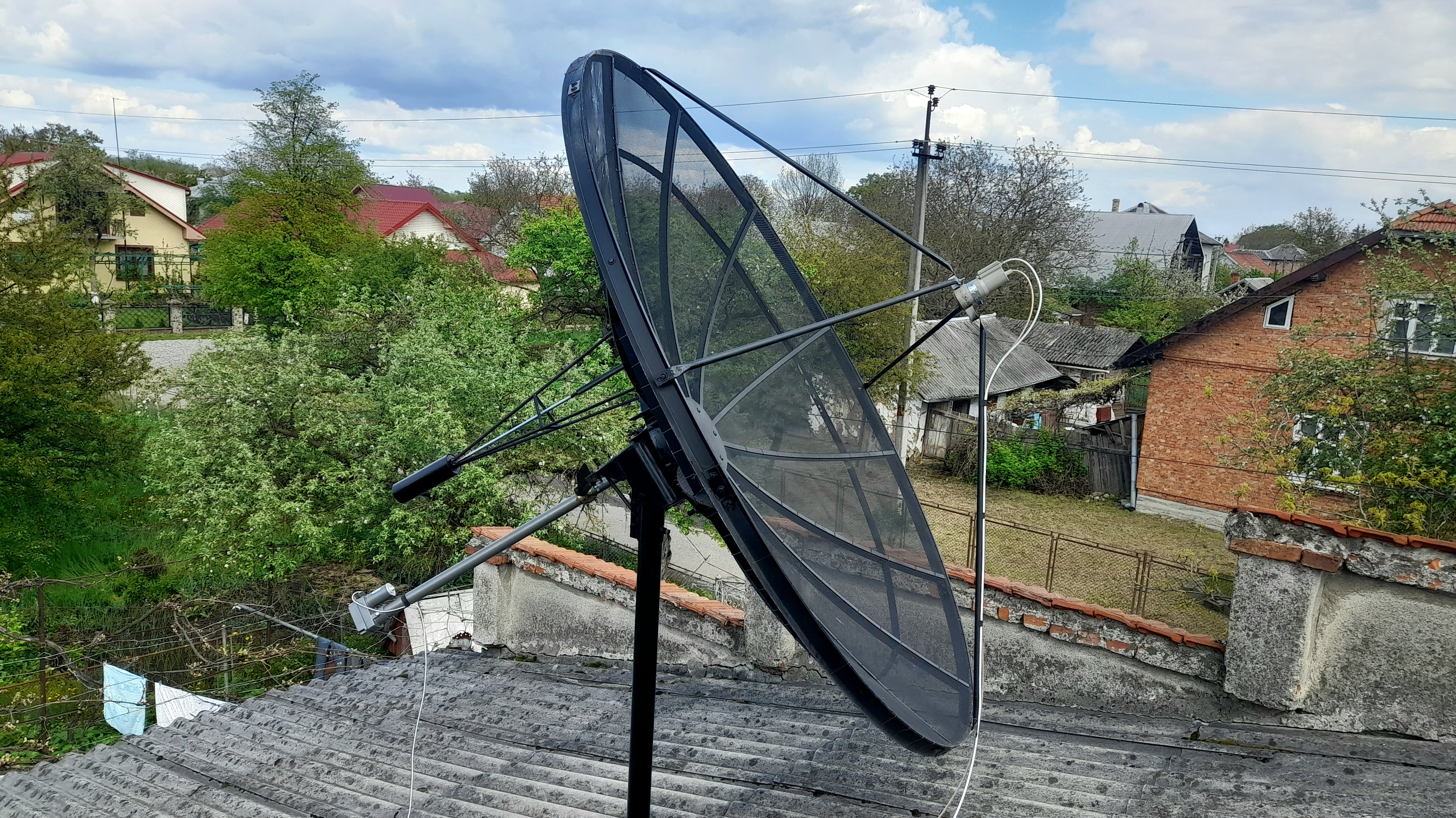

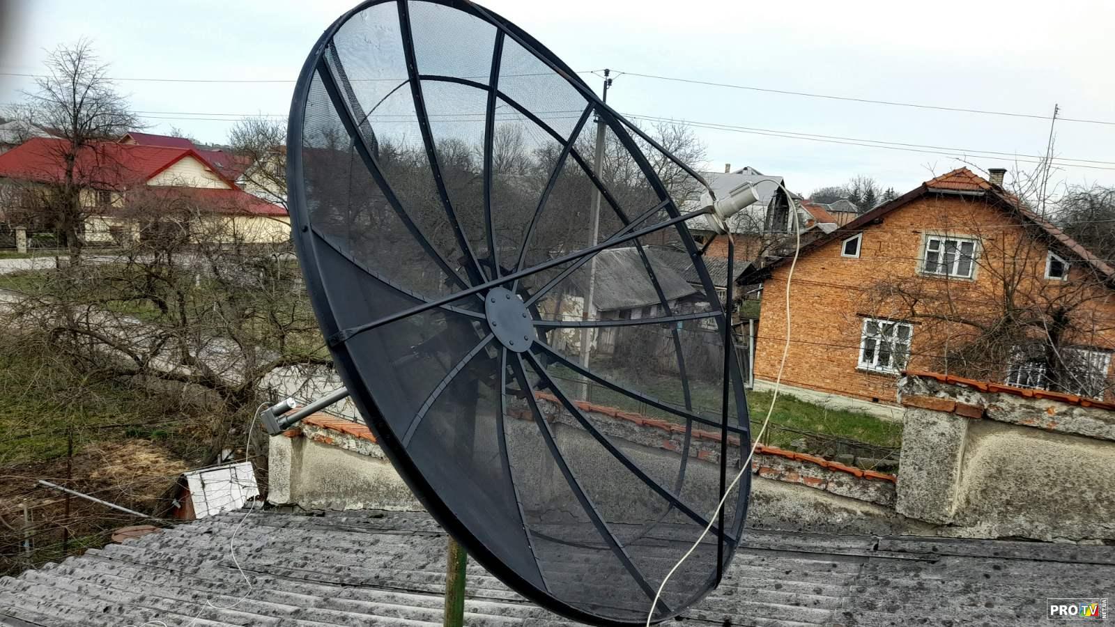

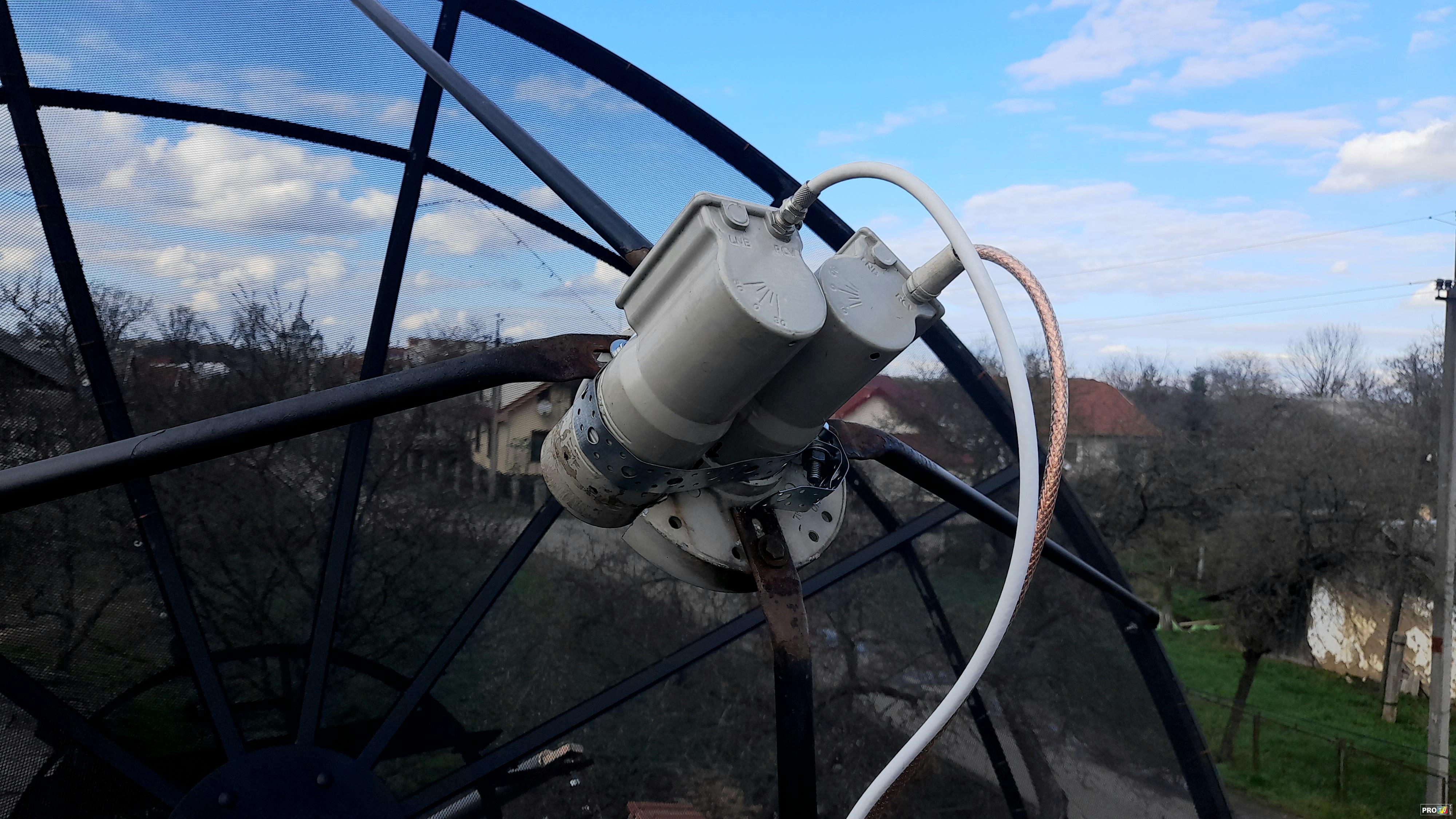

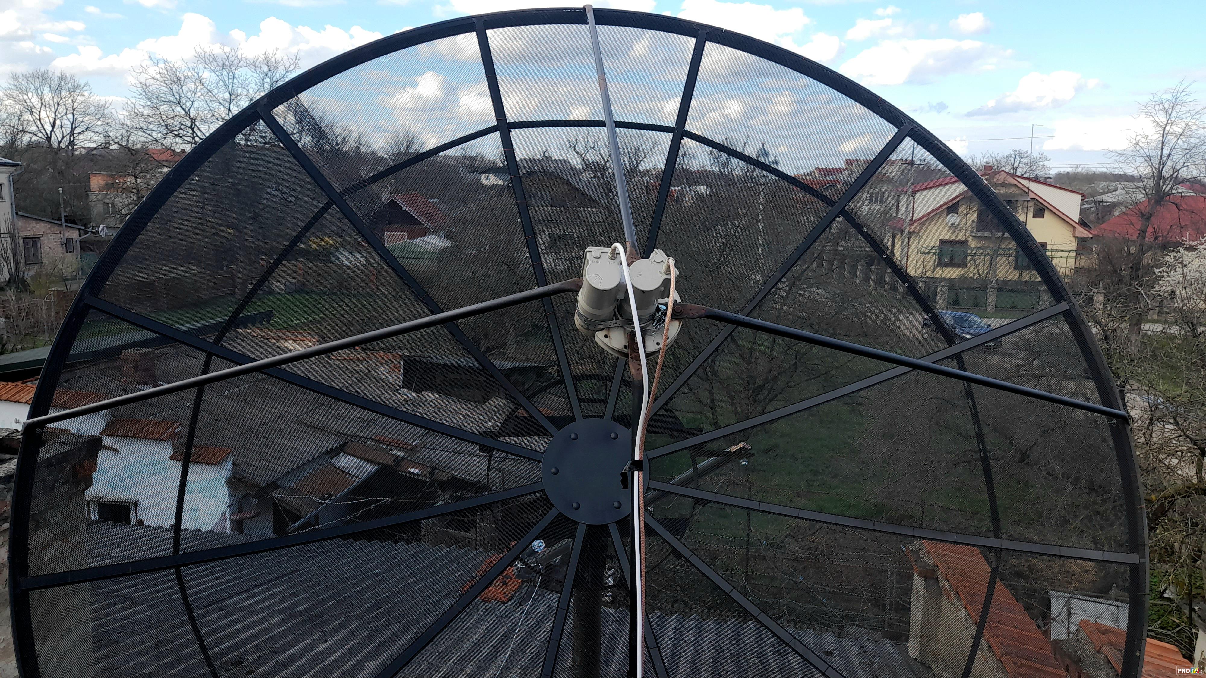

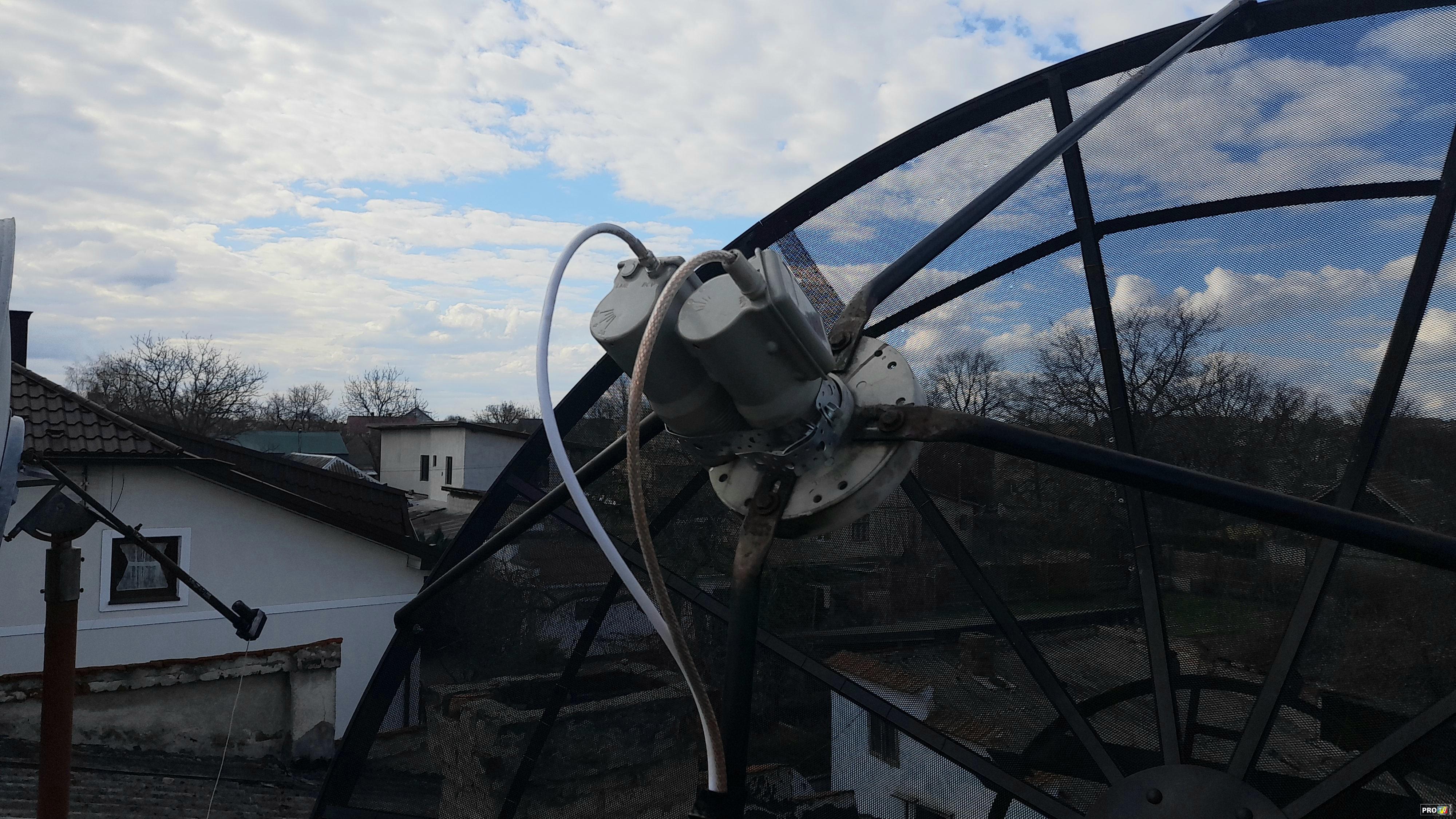

Монтаж мультифида на антенну,фокус Cband(H,V),сбоку Cband(R,L).

привет Игорь
Красивая антенна, новый конвертор сбоку от фокуса. :good:
Игорь, можешь проверить сигналы на Rascom 2.9e L/R?

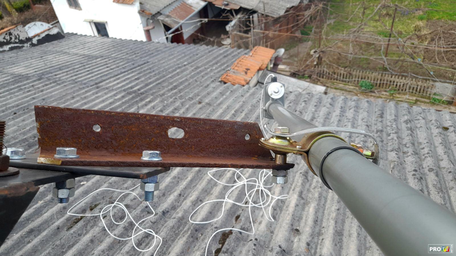

Примерка кранштейна противовеса :D
Сделал по технологии как Юрий из Днепра на свою 240 см.

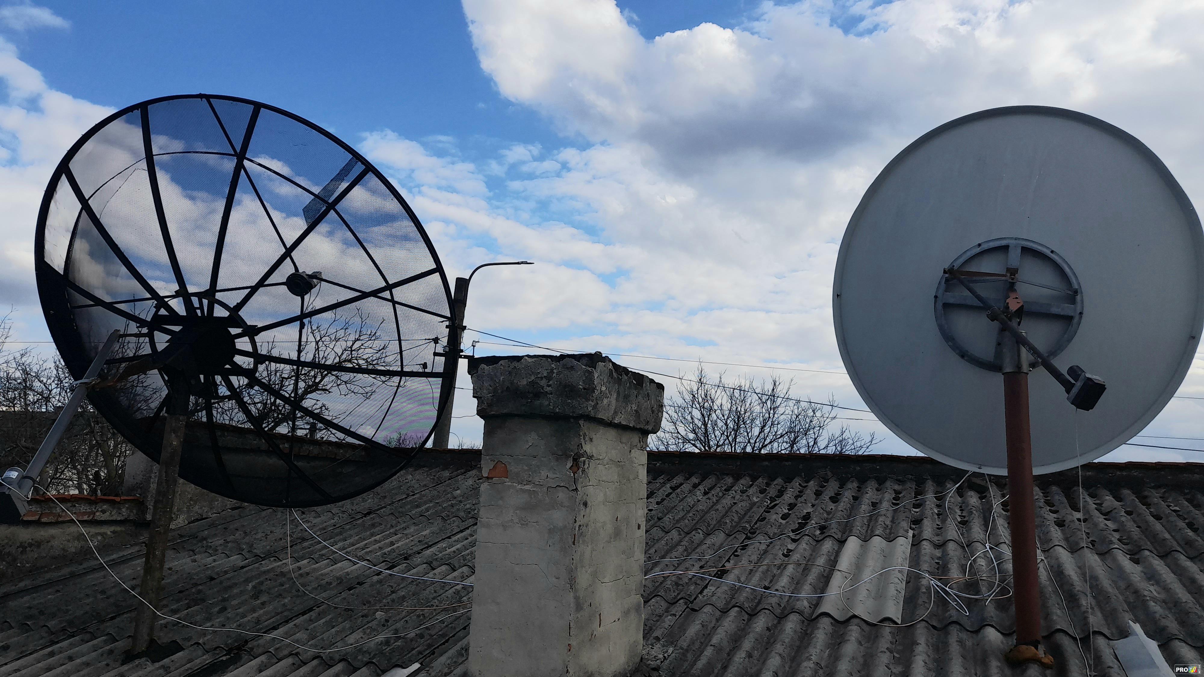

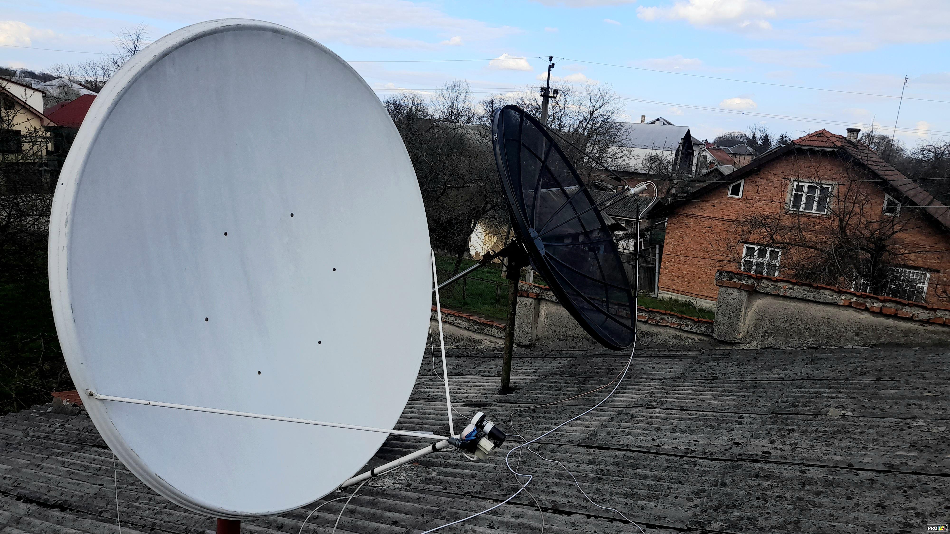

последний штрих,покрасил некоторие части антенни,противовес,и полярку,
