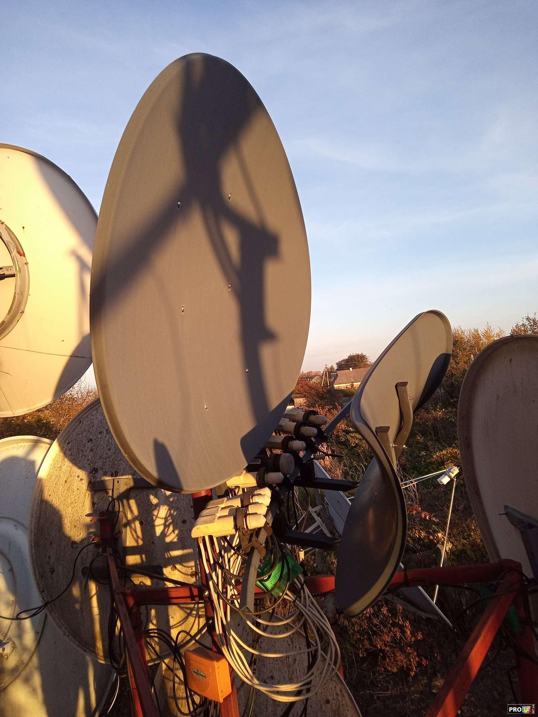

Данные спутника Astra 4A 4.8°E сняты с тороидальной антенны 0,9м

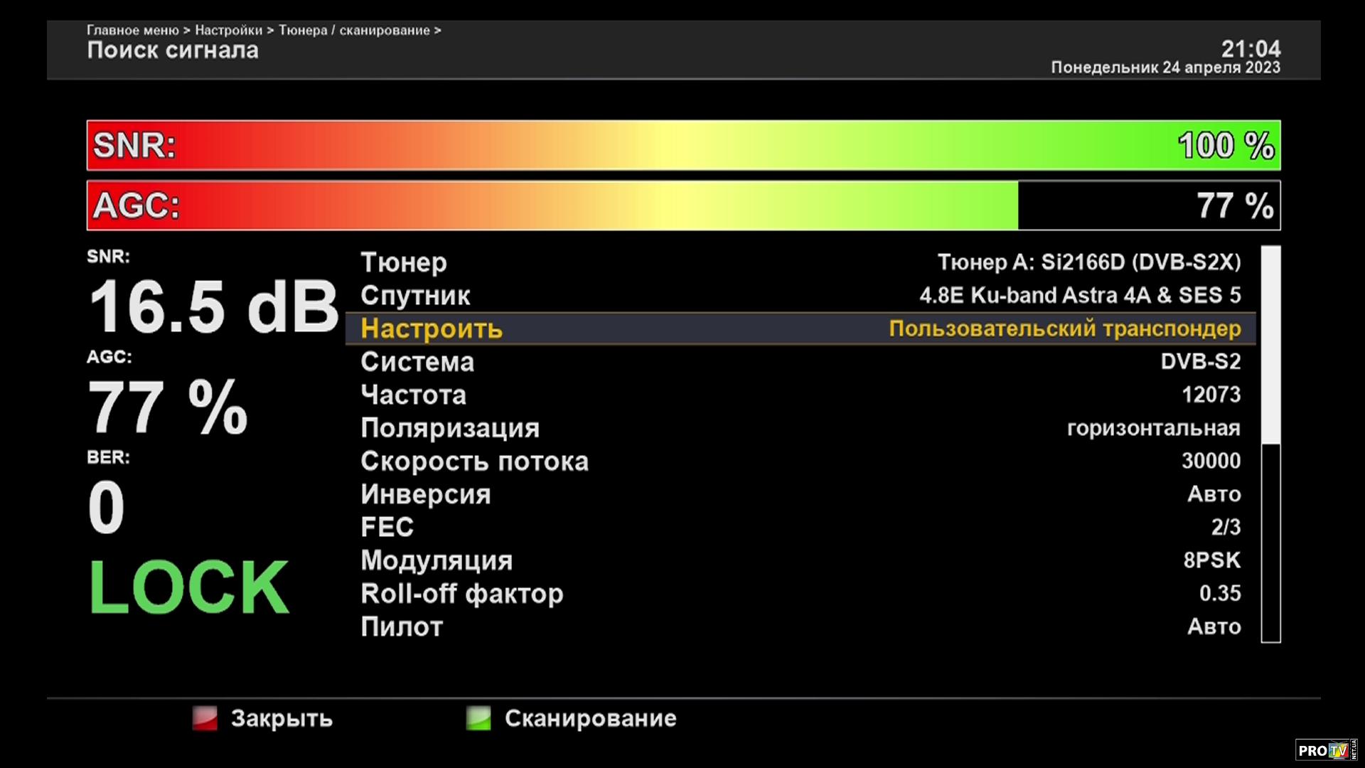

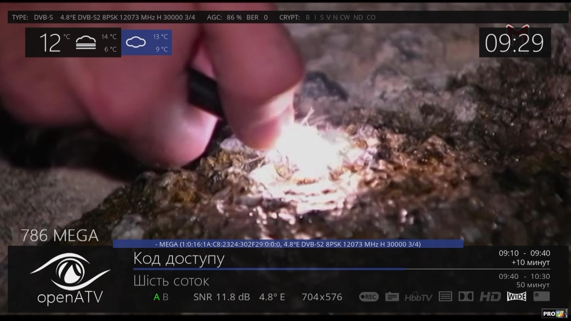

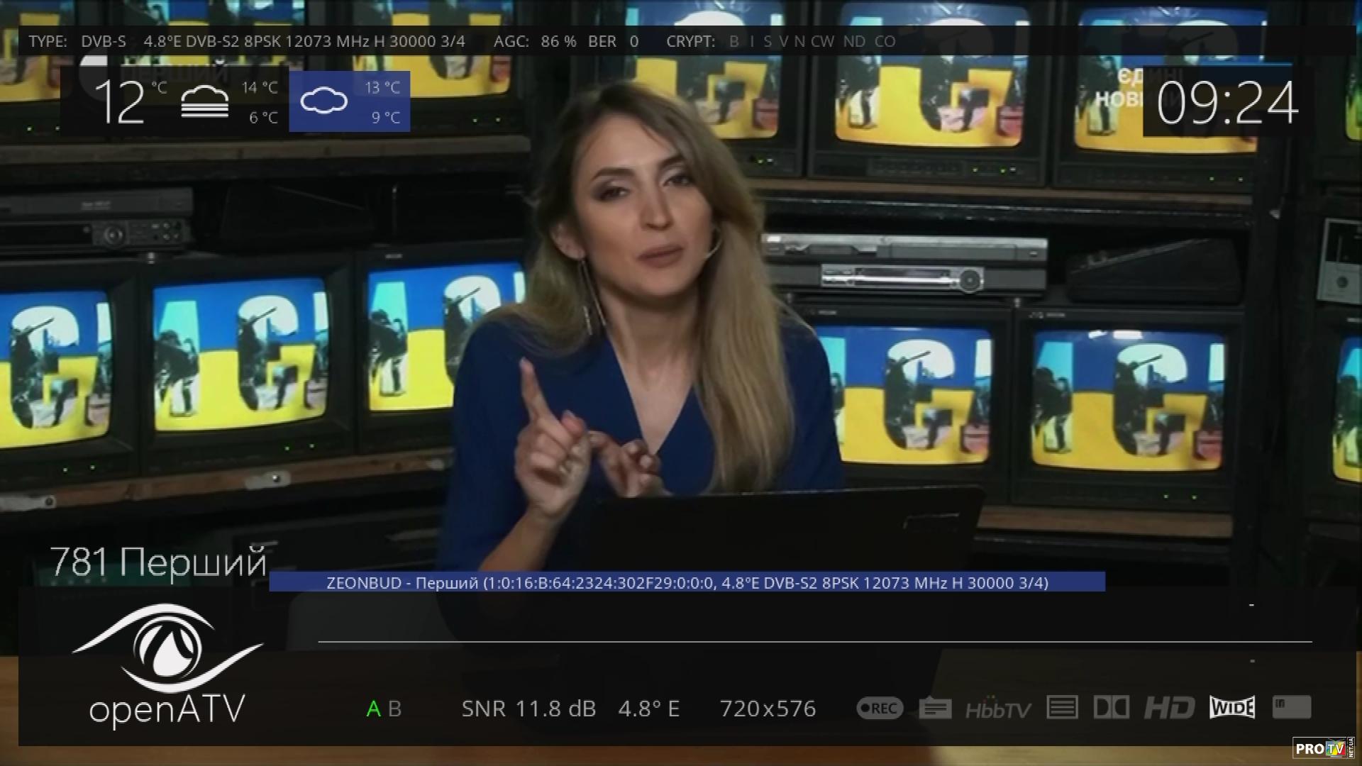

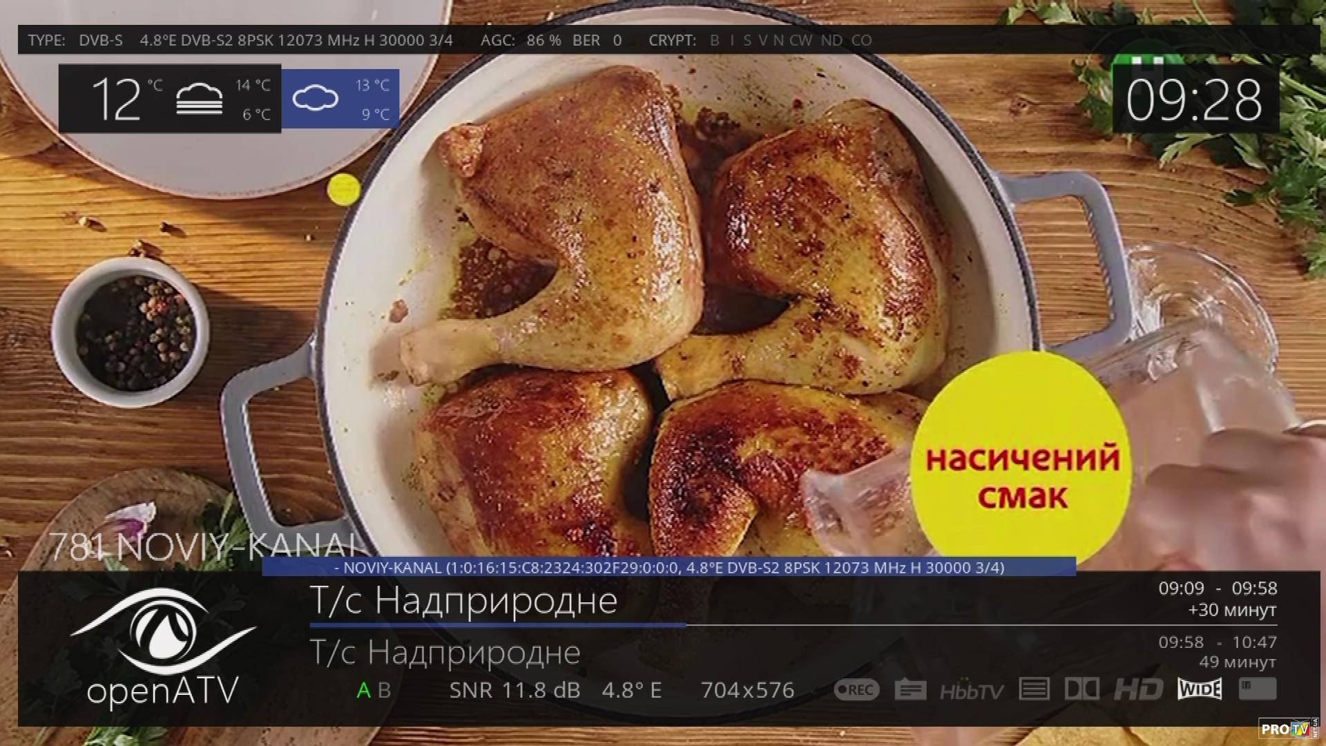

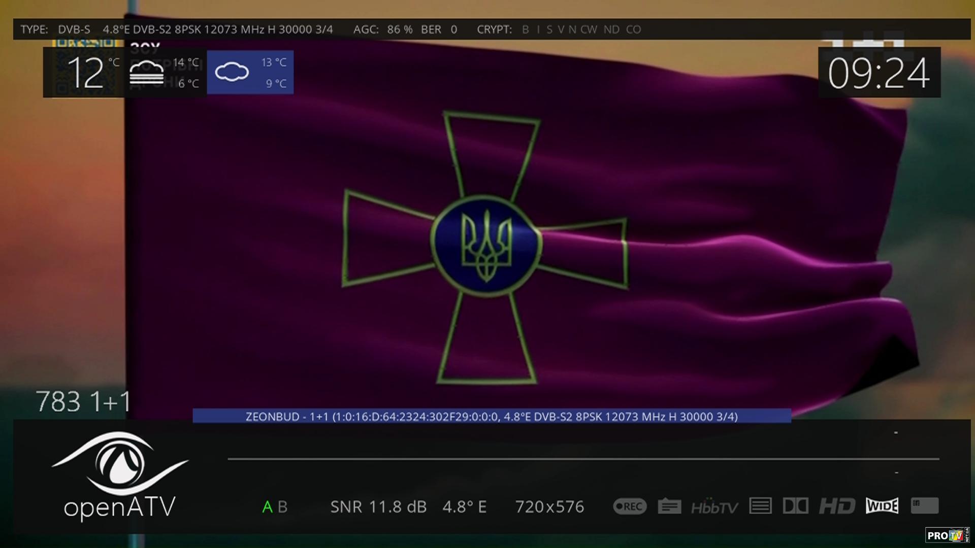

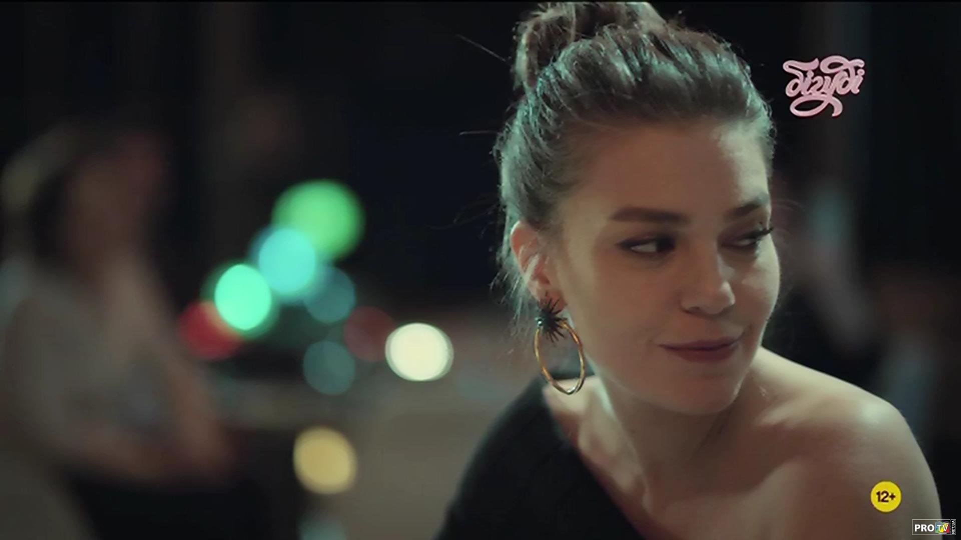

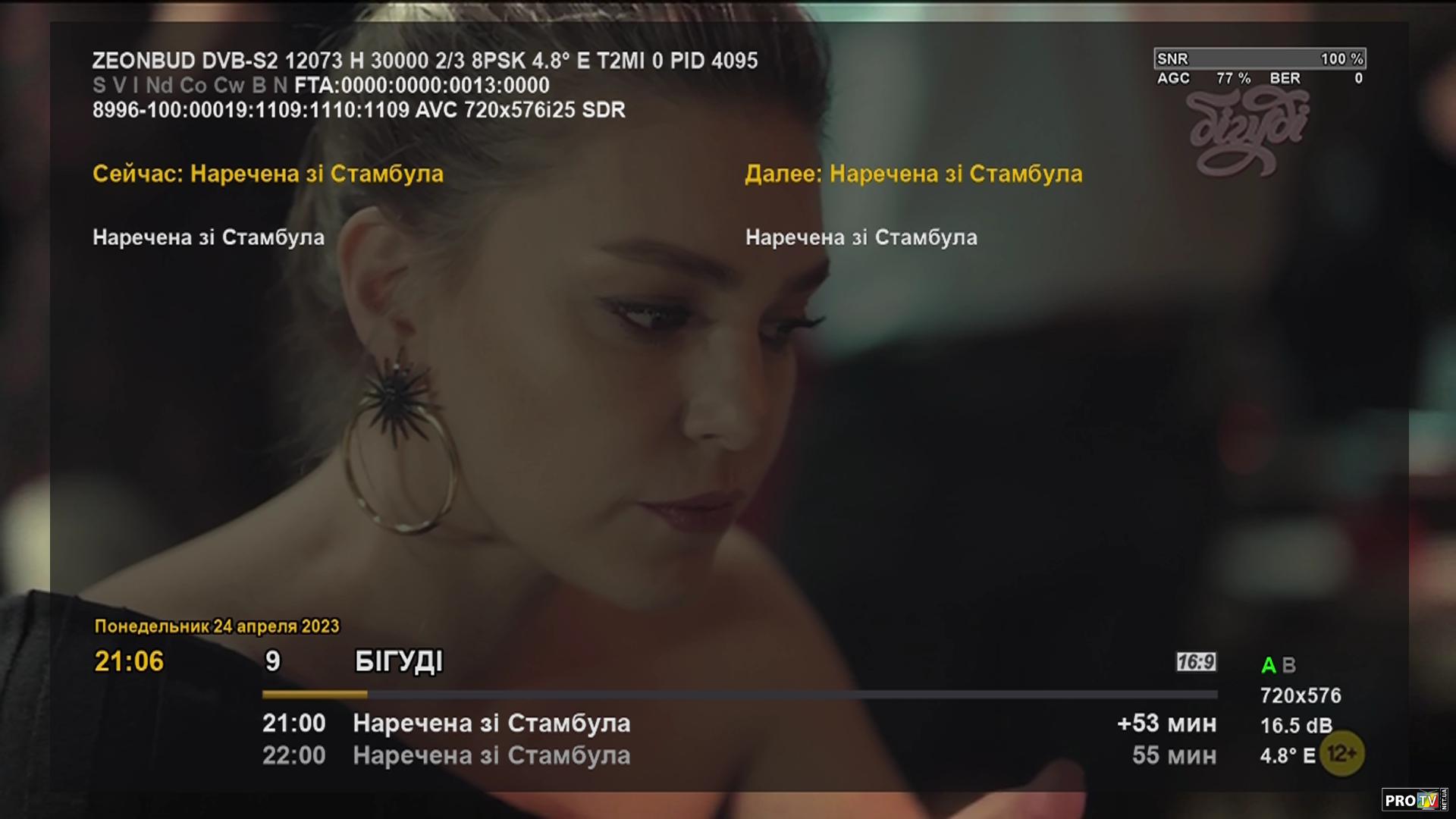

Army TV,Bigudi ( PLP: 0 - T2-MI - PID 4095,12073 H ) started programs Astra 4A @ 4.8° E
