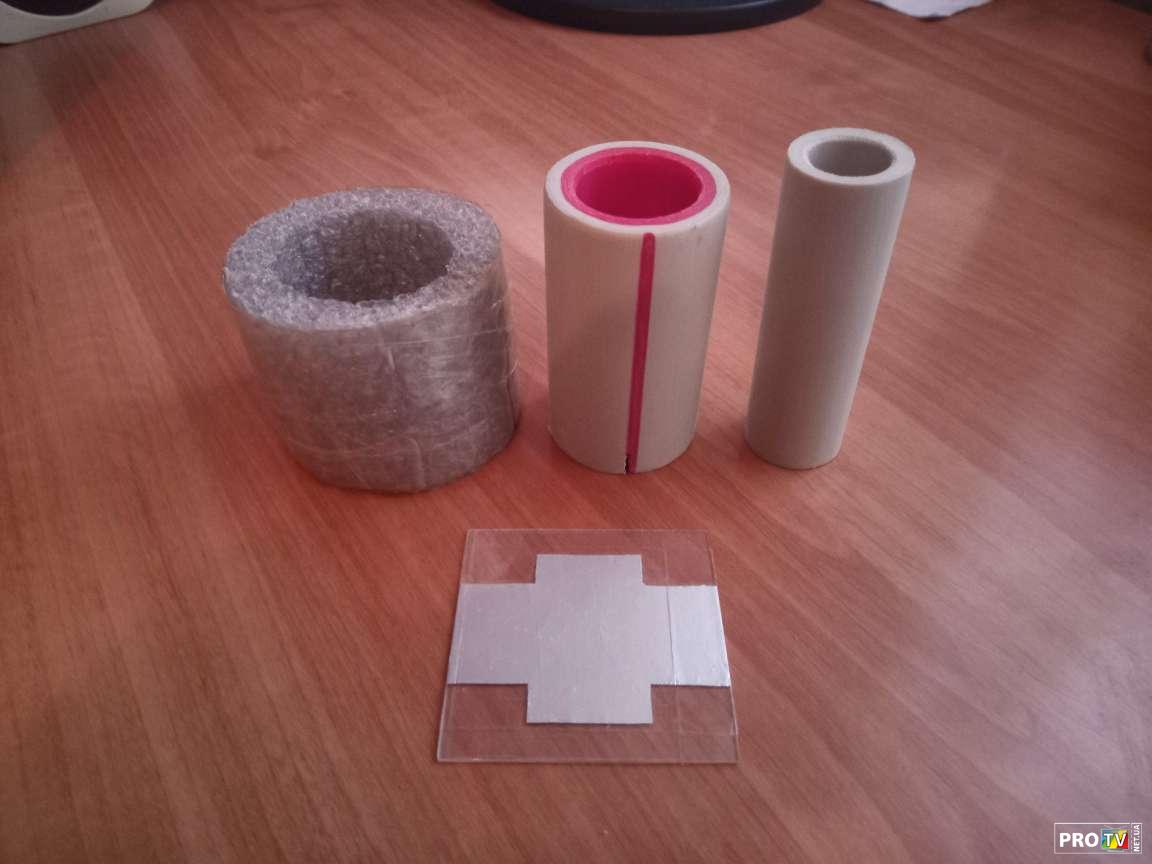

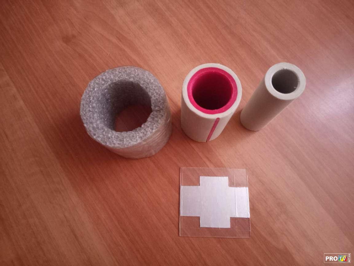

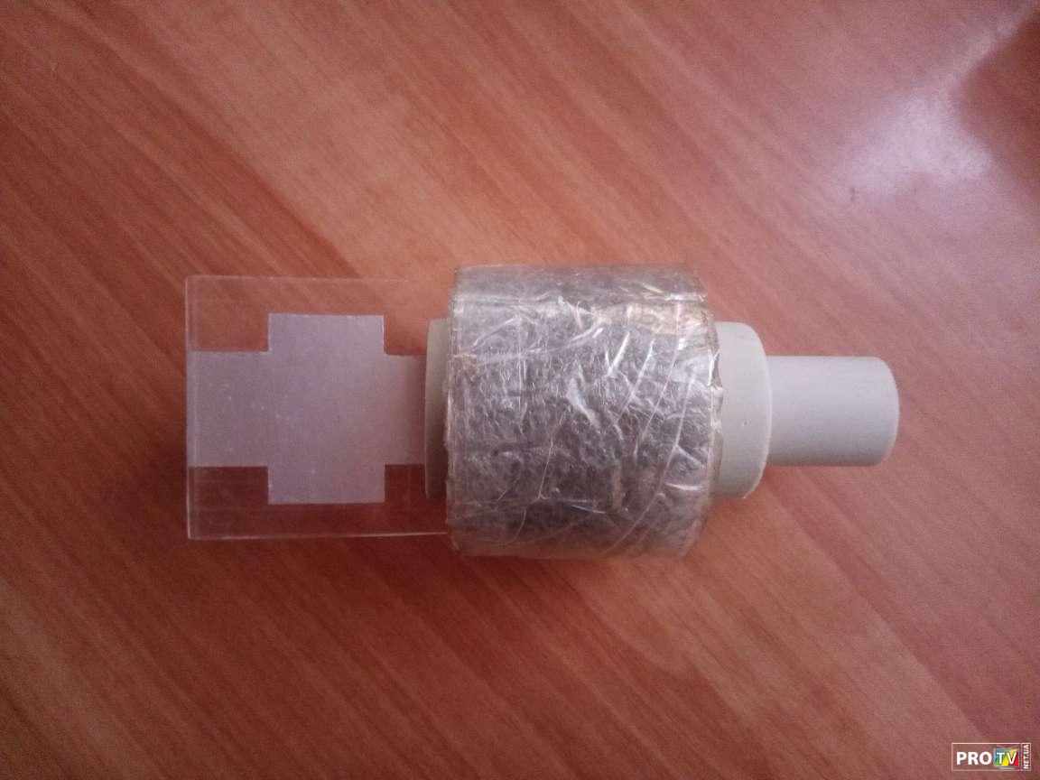

Полипропиленовый облучатель С band для прямофокусных (длиннофокусных) антенн антенн под угол раскрыва 100 градусов.
Для классических прямофокусных антенн с углом расскрыва 125-135 градусов,он не подходит.(Не эффективен)
1 вариант: Круговой С band
2 вариант: Линейный С band

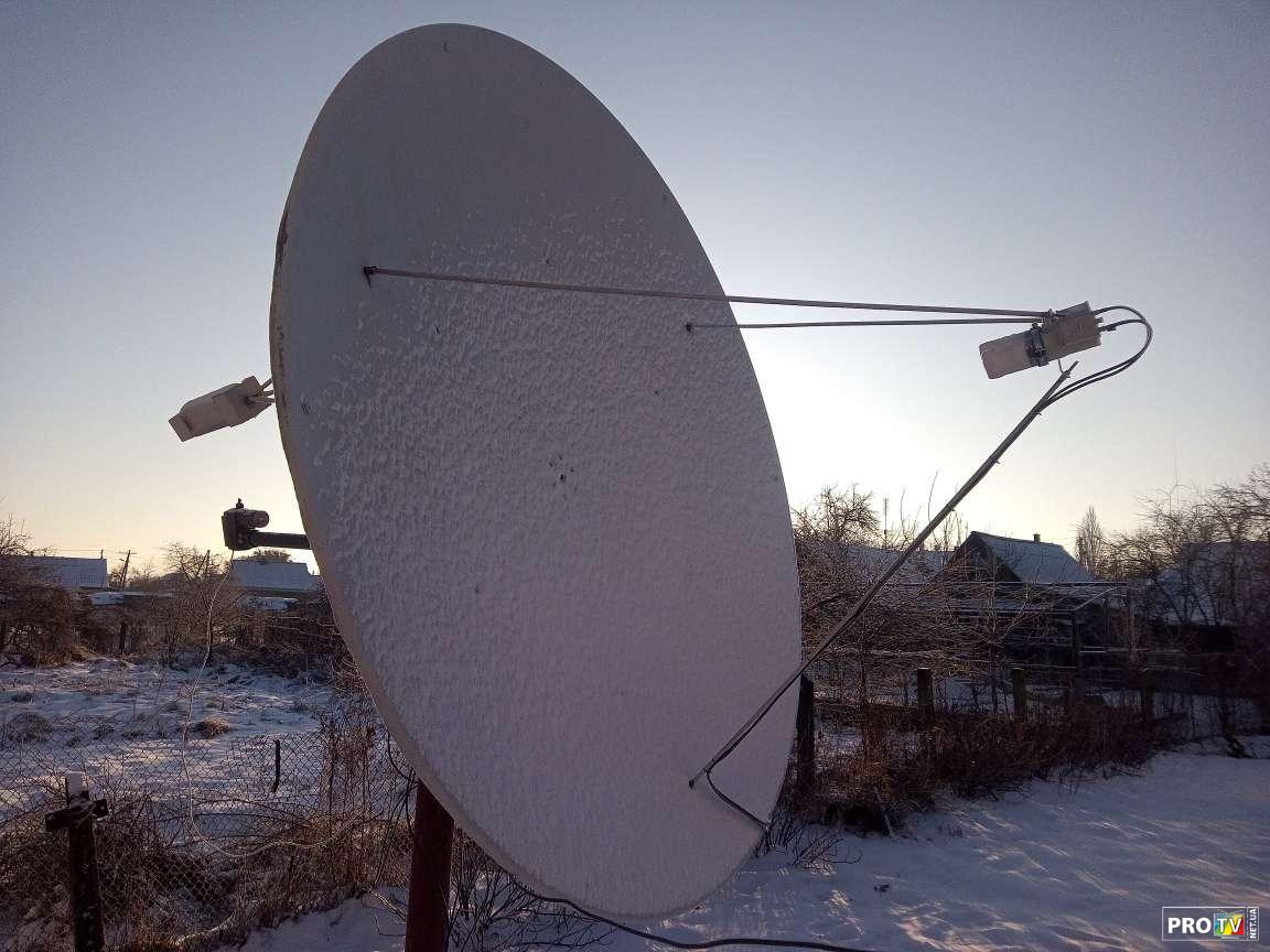

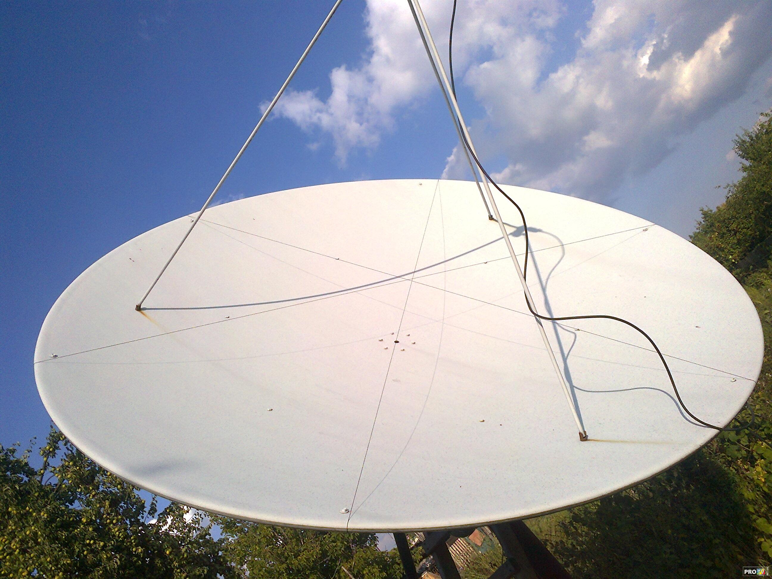

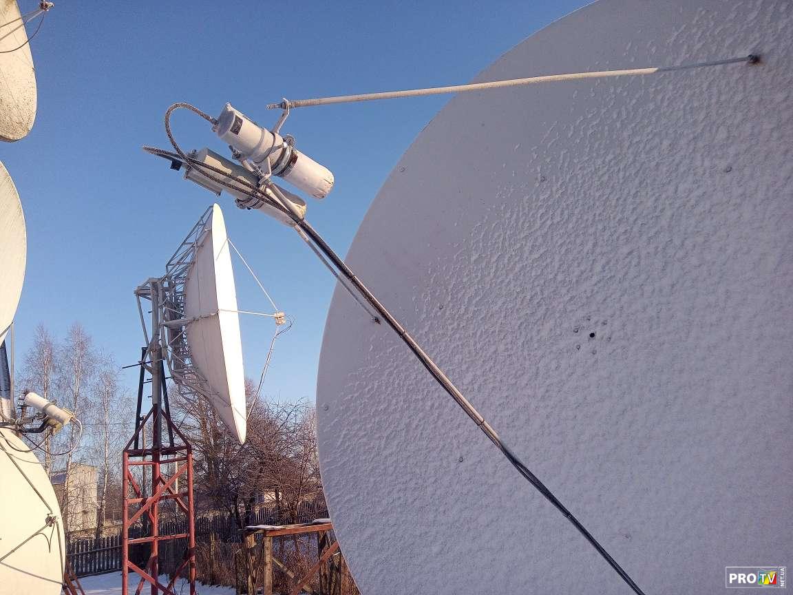

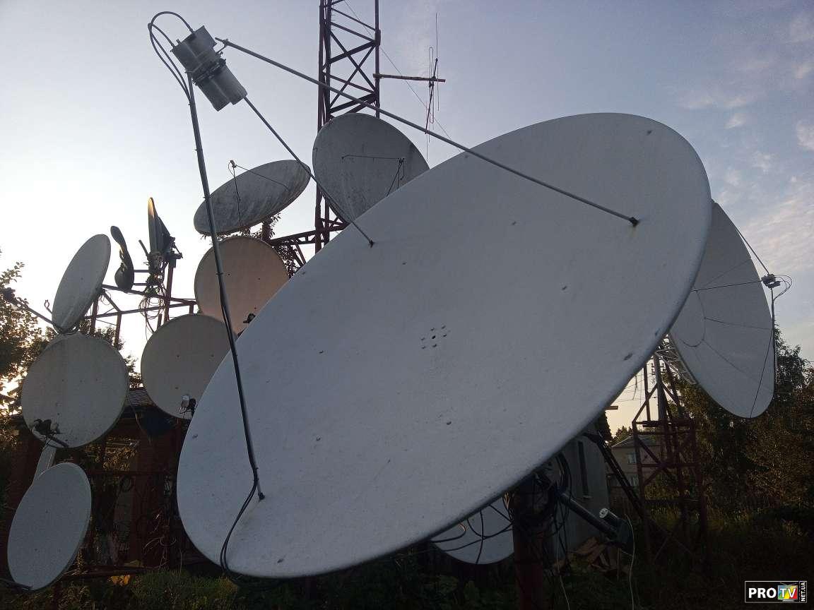

Теперь немного про саму антенну.
В нашем случае используется Тернопольская антенна 2,6м.
Очень тяжелая,прессованна - из одного листа,толщина 3мм.
Это длиннофокусный прямофокус с углом расскрыва 100 градусов.
Данное зеркало себя очень хорошо показало в работе в C Band диапазоне,на ,что и было акцентированно внимание!

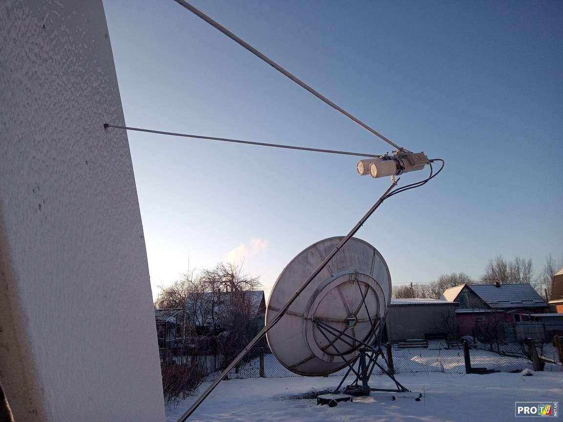

Как видно на фото в центре установлен и используется C Band КРУГОВОЙ поляризации,в а мультифиде отстроен C Band ЛИНЕЙНОЙ поляризации.
Также хочу заметить,что на длиннофокусном прямофокусе-мультифид работает идеально с минимальными потерями на уровне оффсета,чего не скажешь о классическом коротко-фокусном прямофокусе.

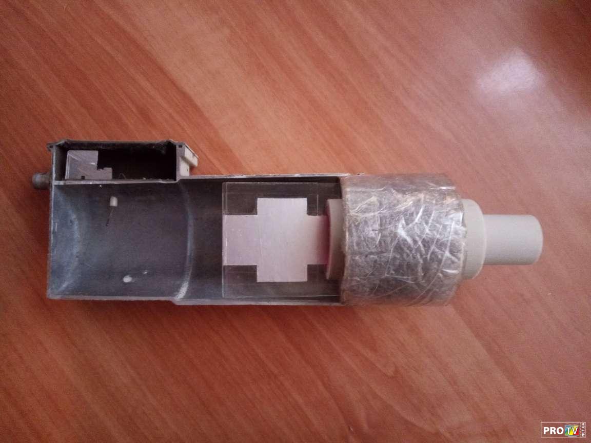

Сам - полипропиленовый облучатель С band для прямофокусных антенн (с углом расскрыва 100 градусов.) с встроенным деполяризатором-пластиной "КРЕСТ".

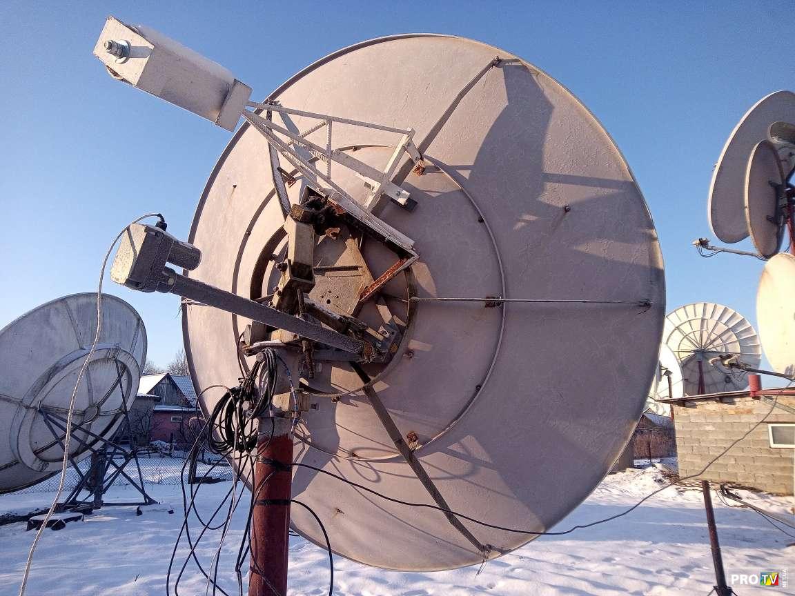

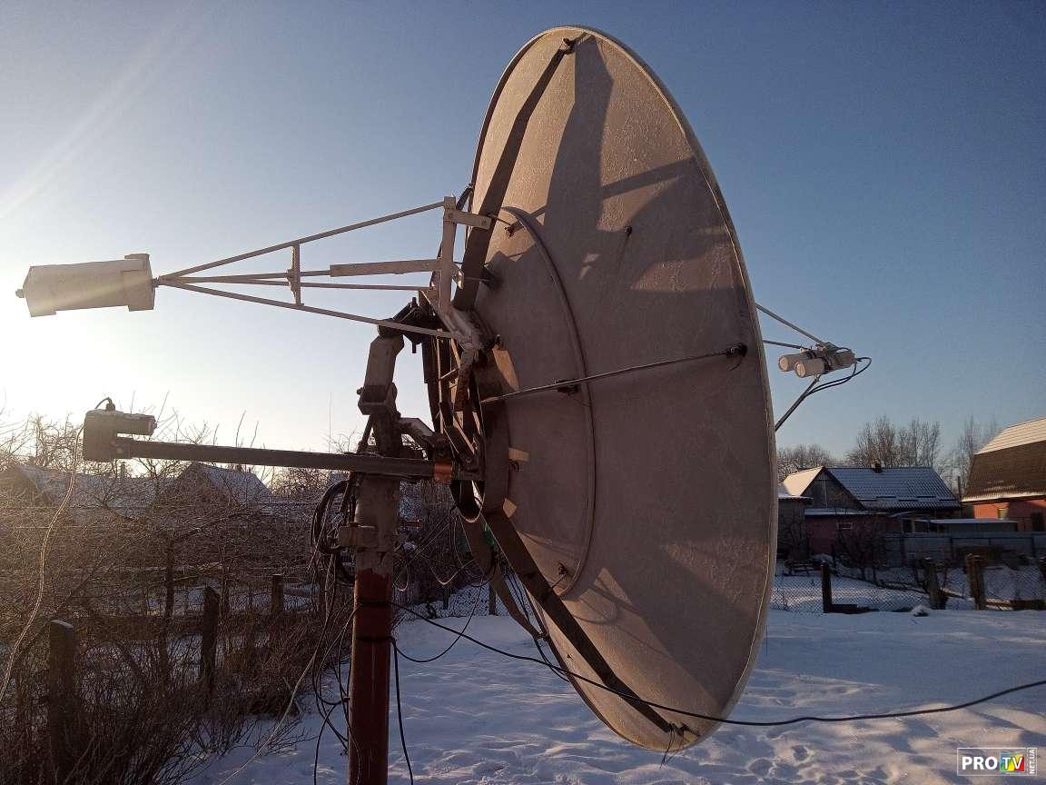

Полипропиленовые облучатели С band для прямофокусных (длиннофокусных) антенн антенн под угол раскрыва матрицы 100 градусов.
В центре С band Круговой и в мультифиде Линейный.
