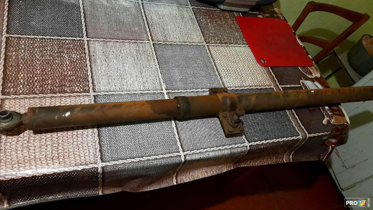

Помогите опознать актуатор.Сегодня его снял с сетчатой антенны 2,5 м.
Сколько дюймов?
 Заголовок сообщения: Re: Помогите опознать актуатор.
Сообщение Добавлено: 08 ноя 2022, 21:04
https://www.venturemfgco.com/satellite-actuators/

Мой 24 актуатор EhoStar

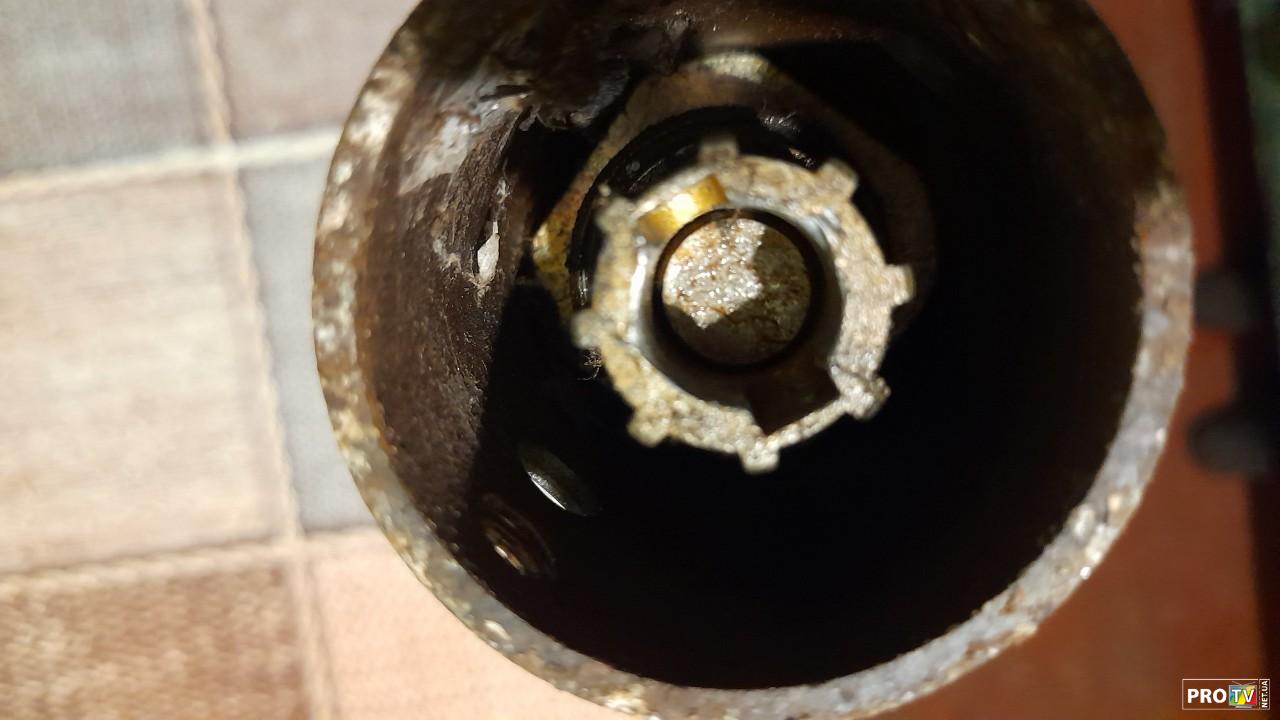

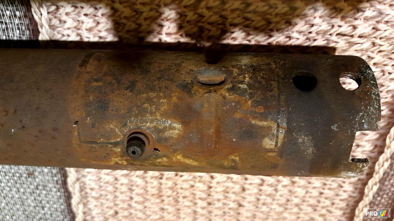

Разобрал актуатор,отделил мотор от штока.
Теперь проблема ,разобрать весь шток?Весь поржавел.
Подскажите?
Сообщение Добавлено: 14 ноя 2022, 19:38
@Vitalik прав, у вас актуатор 24". Если хотите его реанимировать, то надо бы сначала облить его раствором Fosol или средством для удаления ржавчины. Но я вижу, что он слишком ржавый снаружи и вам лучше поискать новые трубки от другого привода
и приспособиться к механизму Venture.

torroidal68,ети трубки намного толще в диаметре нежели теперешние китайские актюатори,вряд ли трубка ета подойдет от китайца к американцу.
Сообщение Добавлено: 14 ноя 2022, 22:59

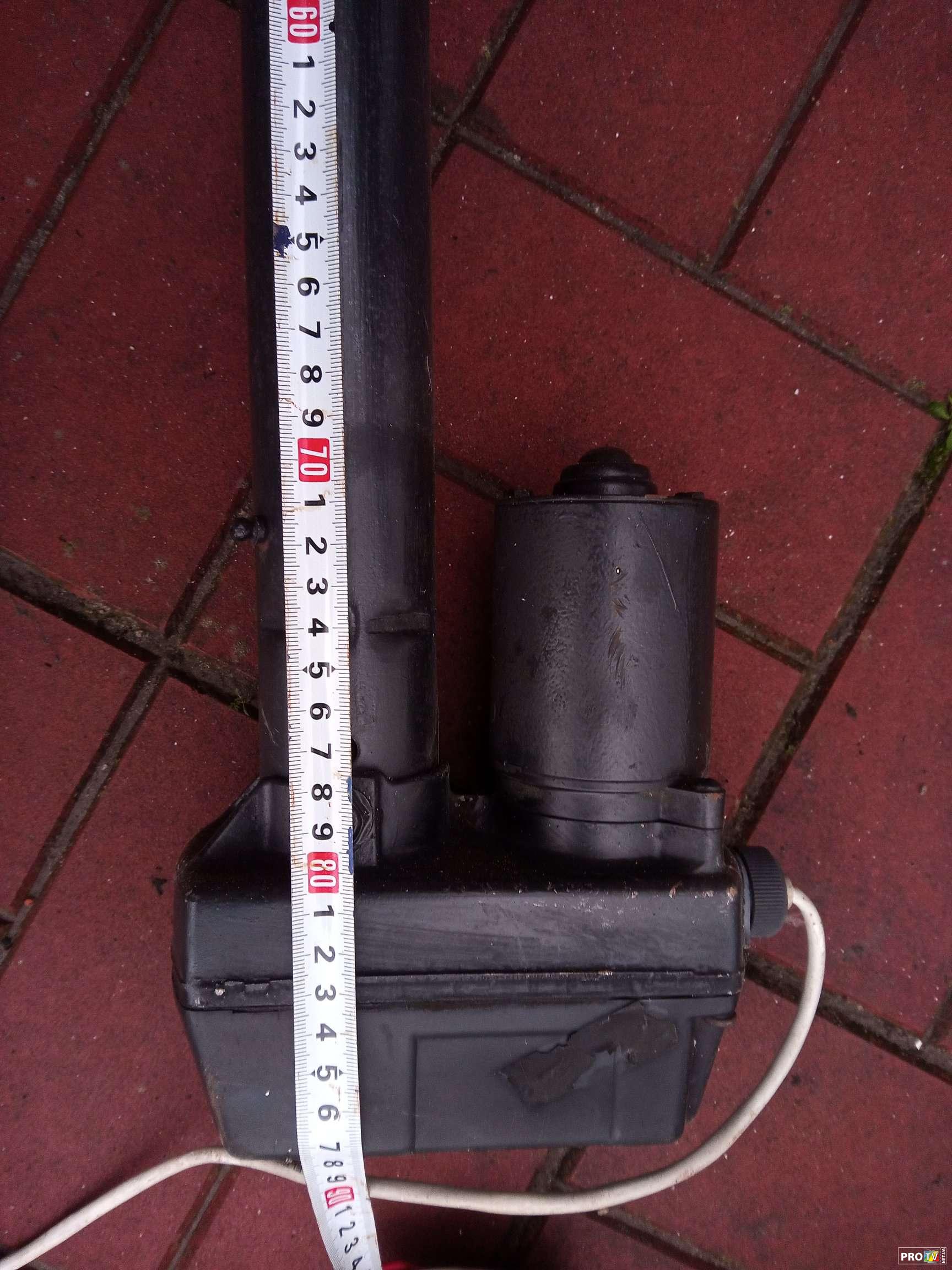

Возможно, трубка подойдет к какой-нибудь модели Echostar или другим, вам будет сложно восстановить этот актуатор в прежнее состояние.
Я бы предпочел купить новый, чтобы он служил вам долгие годы.
В основном я использую 36-дюймовые приводы QARL, этот в более толстой версии.
Тот что на картинке китайский, но работает как западные версии и ему 24"

Приветствую всех любителей DX приема,вопрос по мотору к актюатору,мотор по више изложенной теме,подключил я его к позиционеру(то есть к блоку питанию 36 V),и он гдето пол минути работает хорошо,потом падают обороти и позиционер вибивает,то есть блок питания вибиваеь,в чем причина етого?
