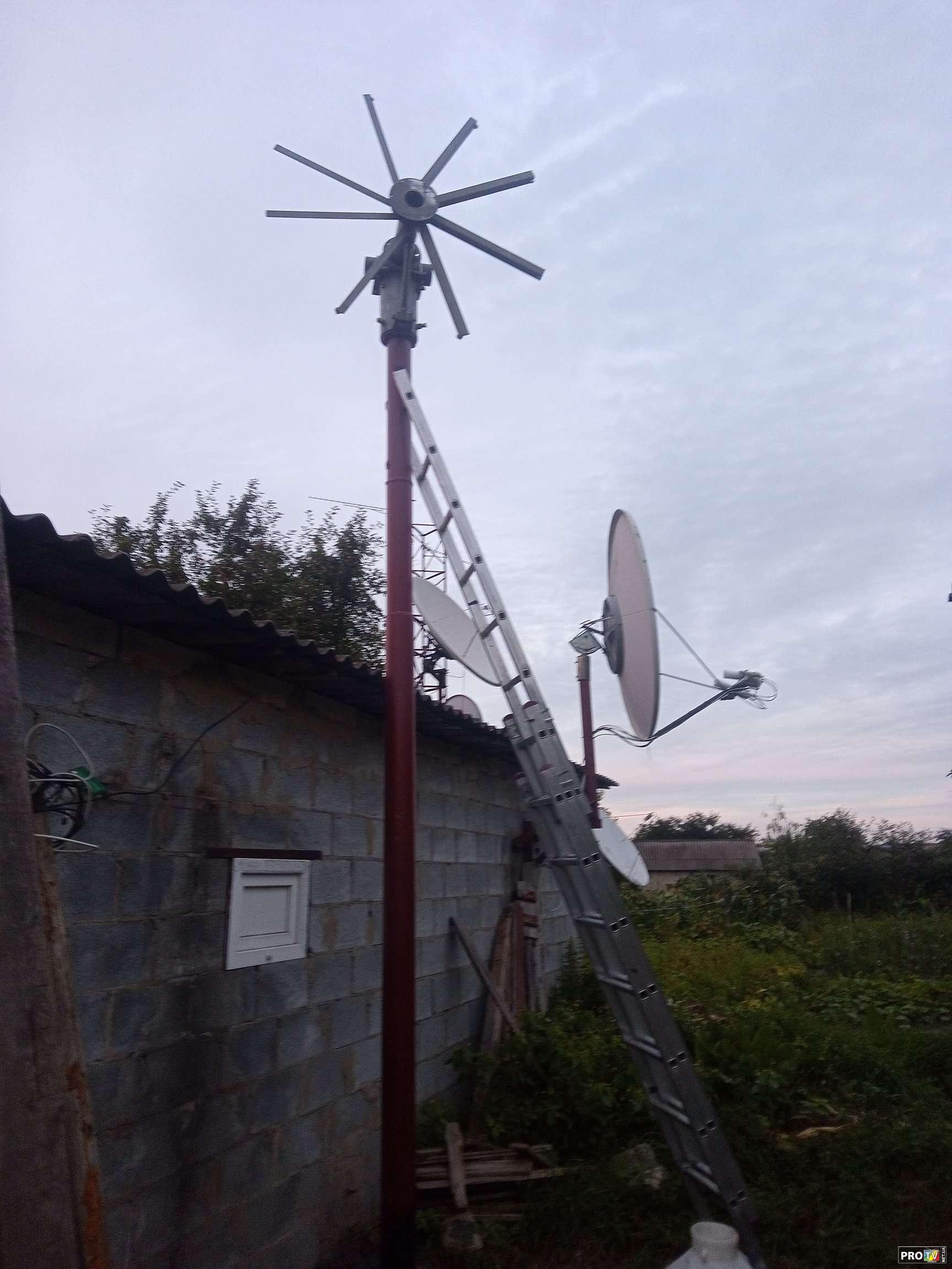

Для начала приметил место где будет просматриватся четко три позиции спутников это:
SES-6 @ 40.5° W
Intelsat 11 @ 43° W
SES-14 @ 47.5° W

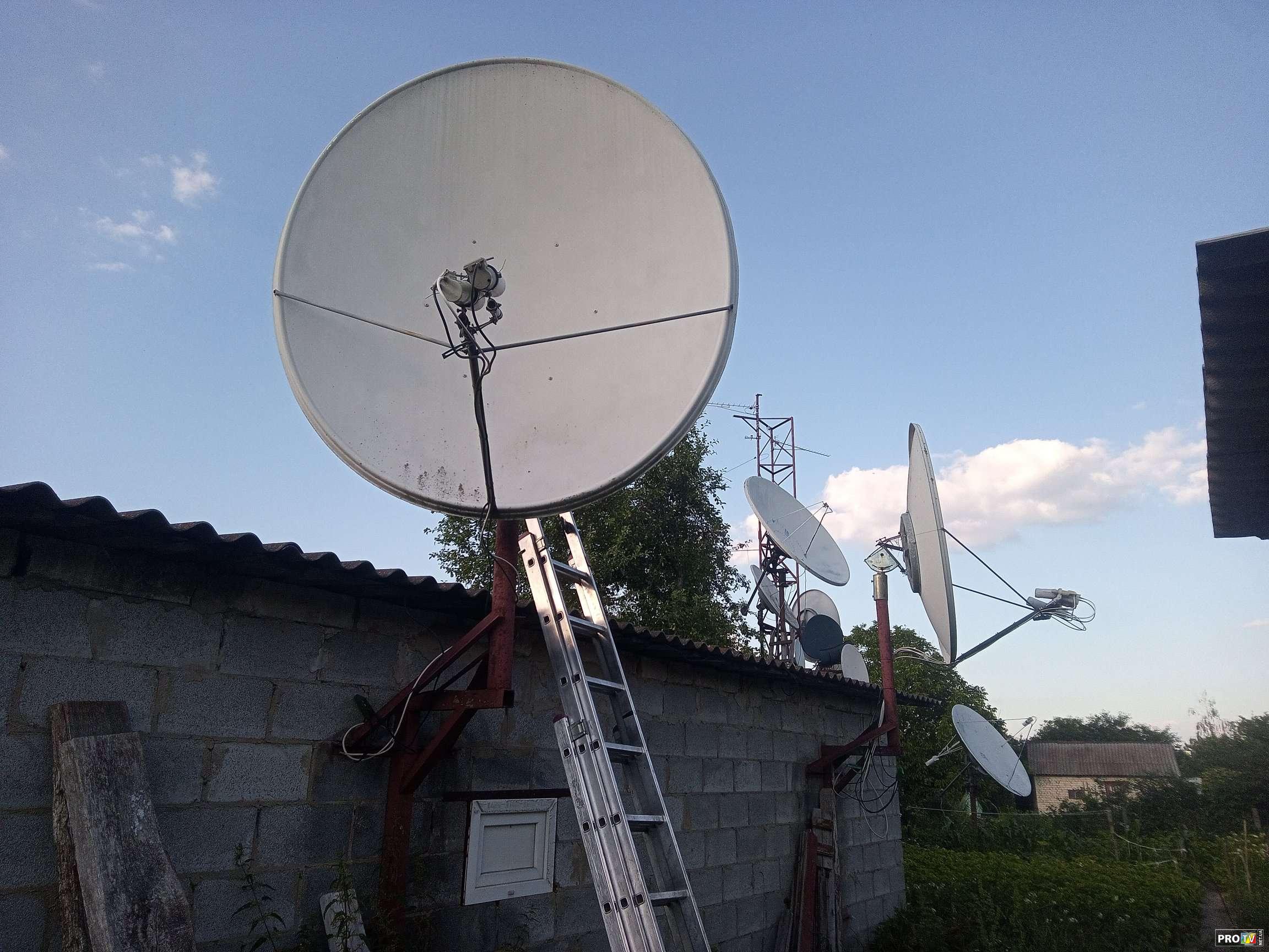

Выбор пал на мачту где стоял оффсет 164см мабо с позициями 11W-14W в С диапазоне.
Её демонтировал вместе с офсетом. Мачта ушла на разбор других комплектующих,а антенна перемещена в консервный резерв.

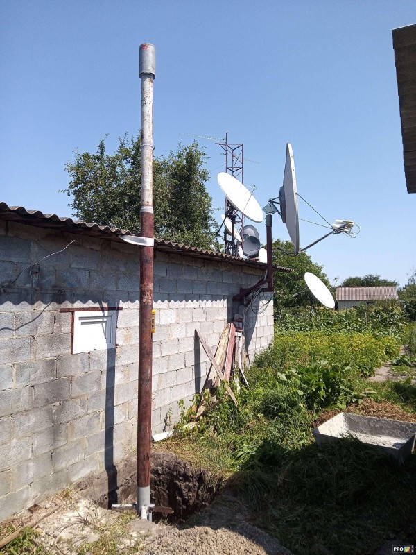

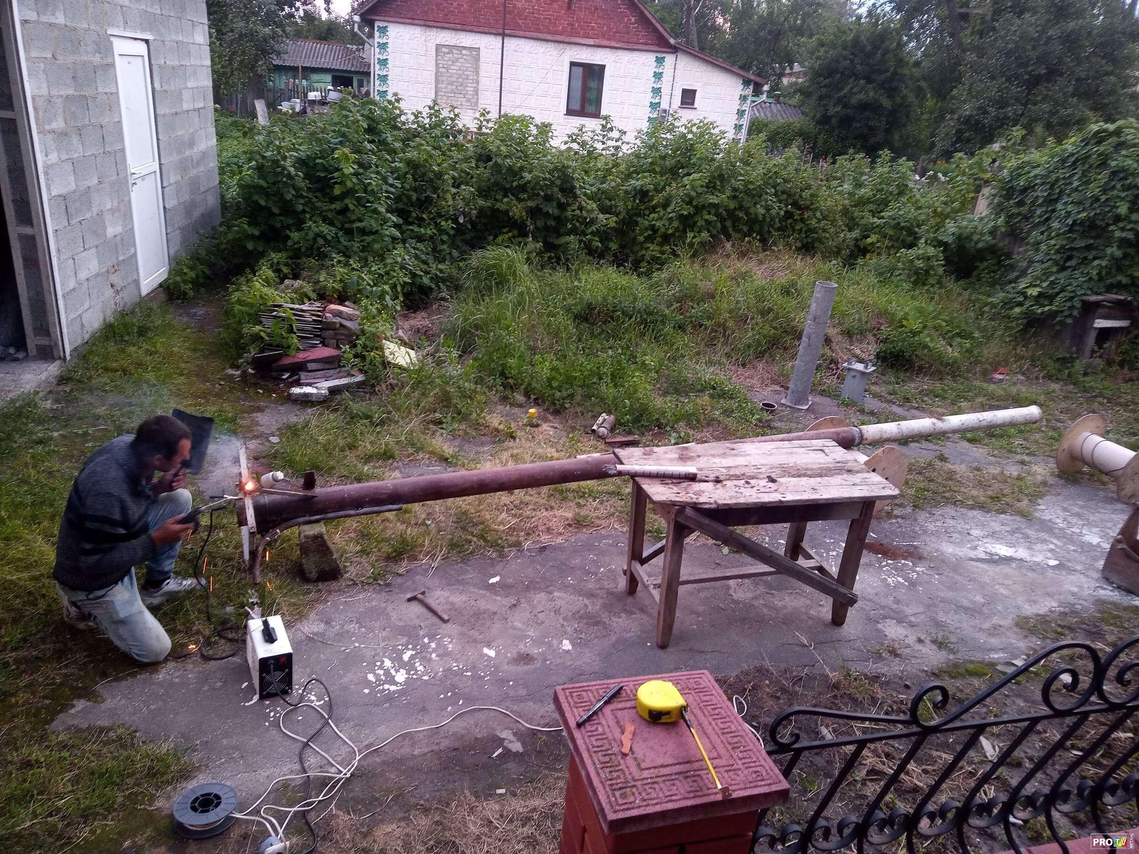

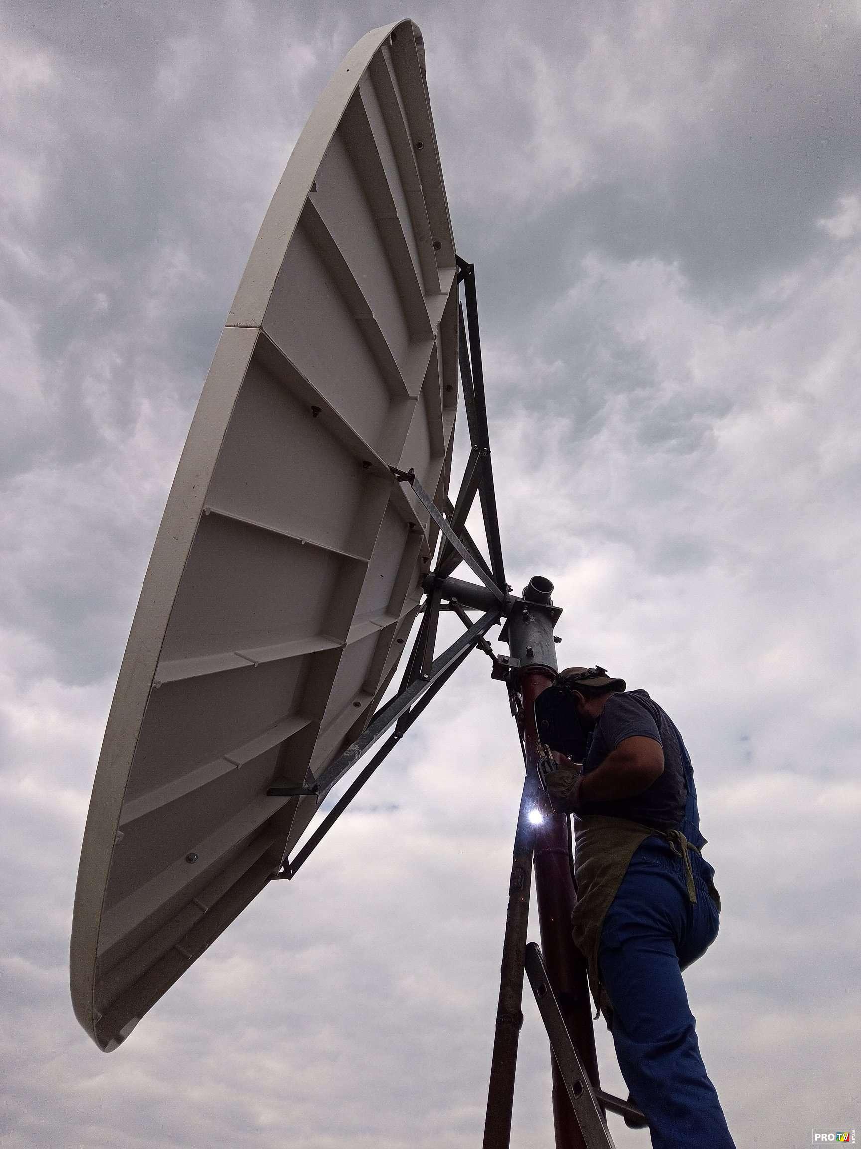

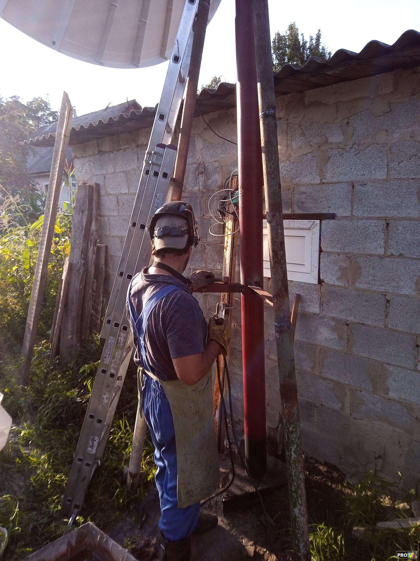

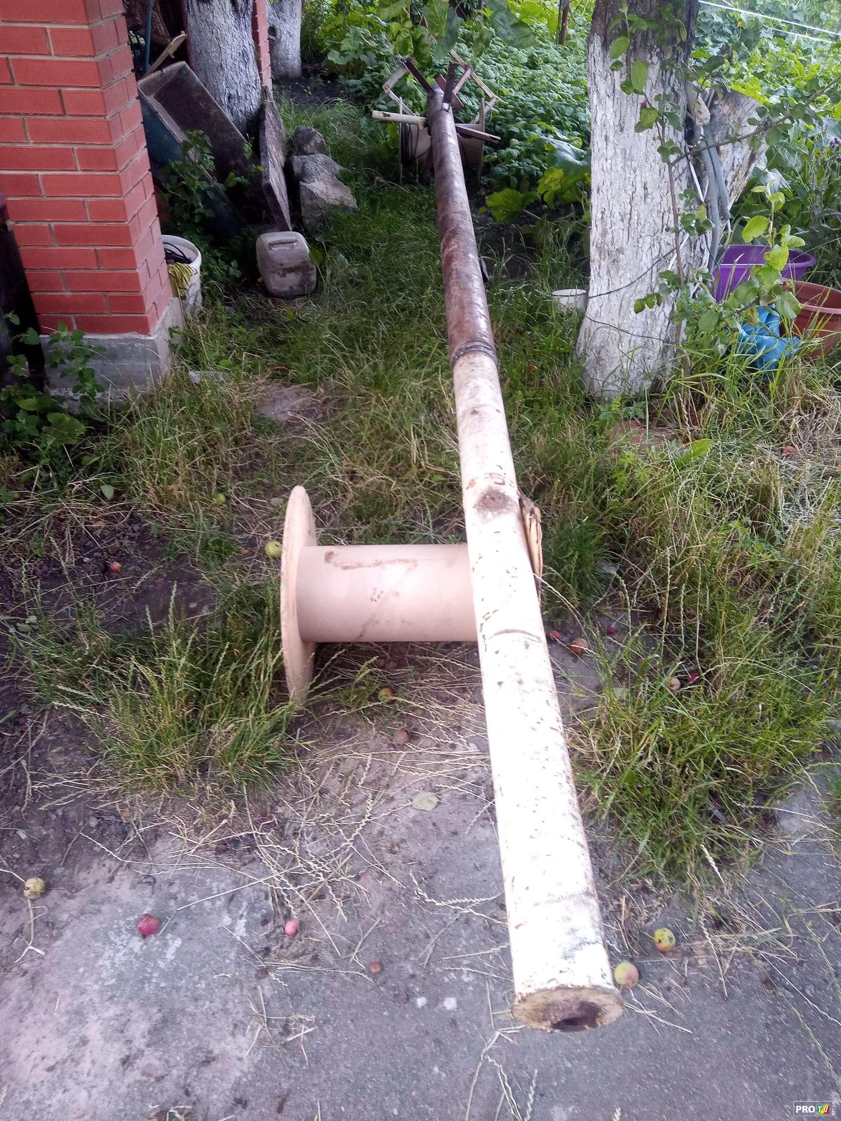

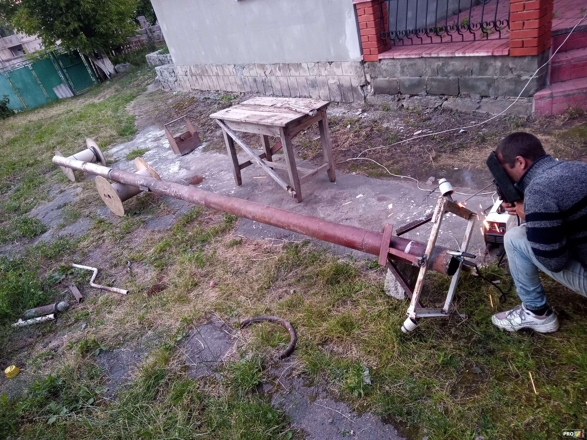

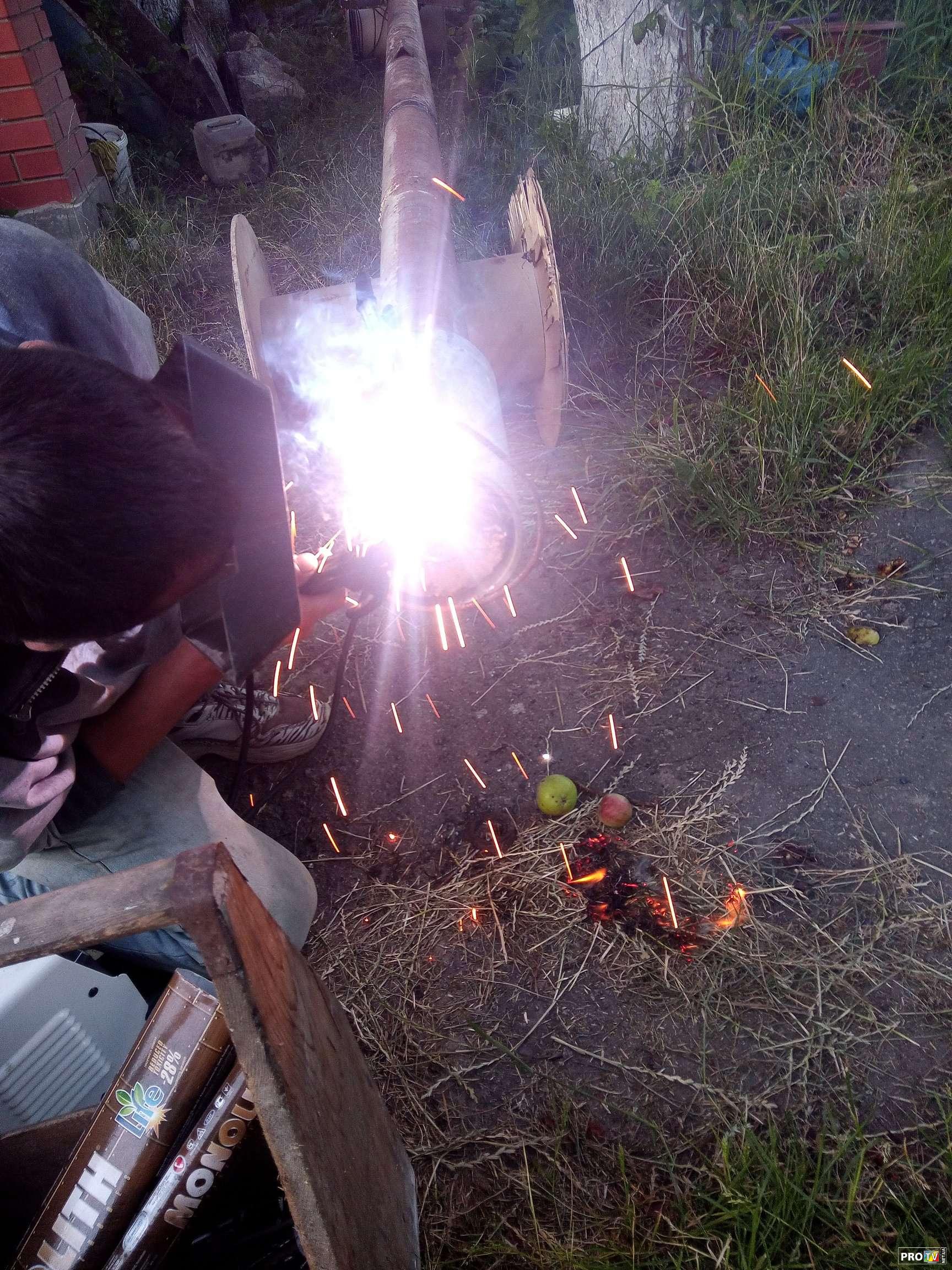

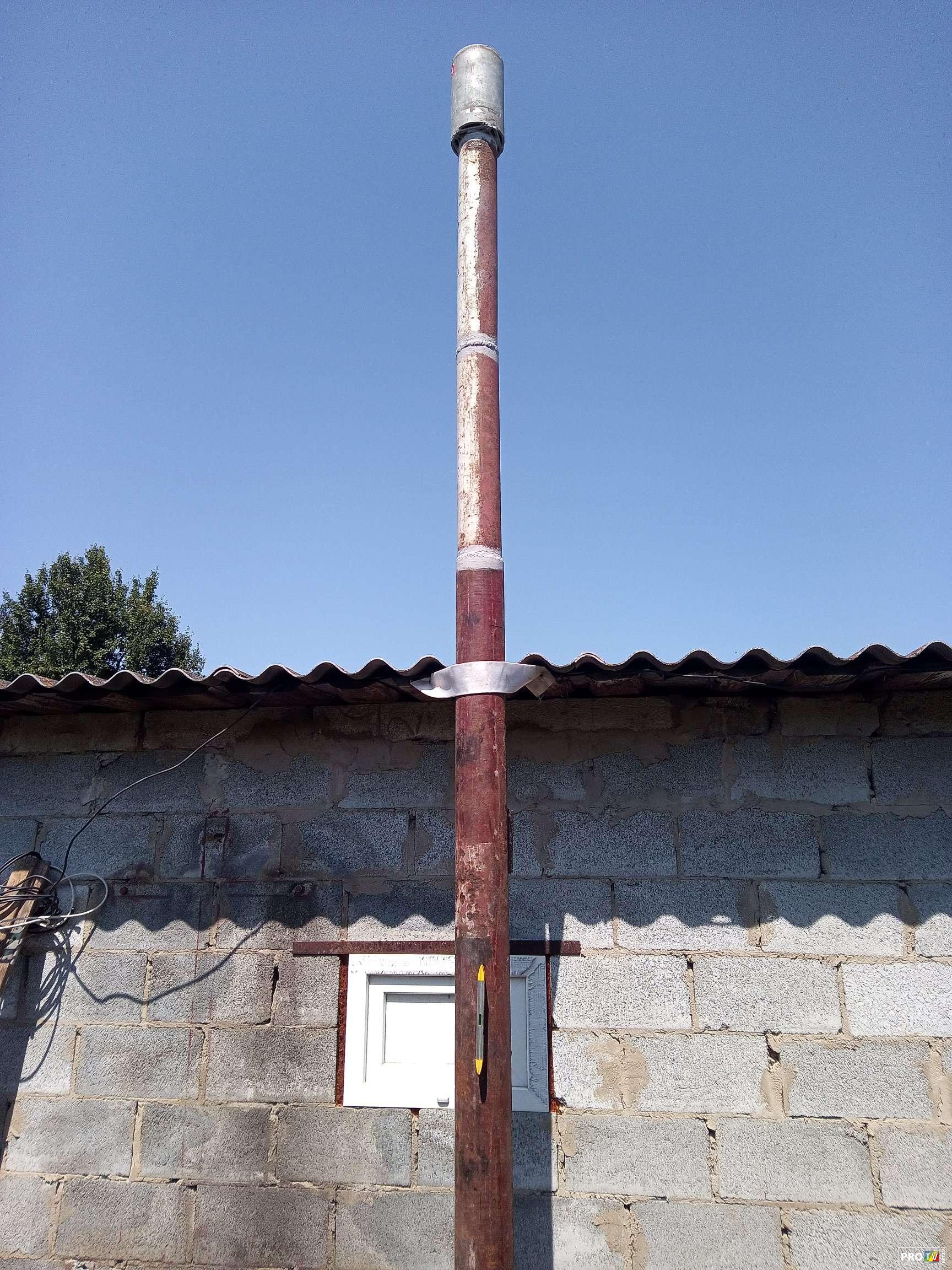

Следующим этапом -это как всегда - изготовление мачты и все её следующие процессы в ходе работы.
Всё по классике-толстостенные трубы -одна в одну,сварка и нужные конструктивы.
ПРОДОЛЖЕНИЕ СЛЕДУЕТ!!!
 Заголовок сообщения: Re: Установка мачты и антенны PRODELIEN 3,7m
Сообщение Добавлено: 08 окт 2022, 07:17
Сообщения: 1371

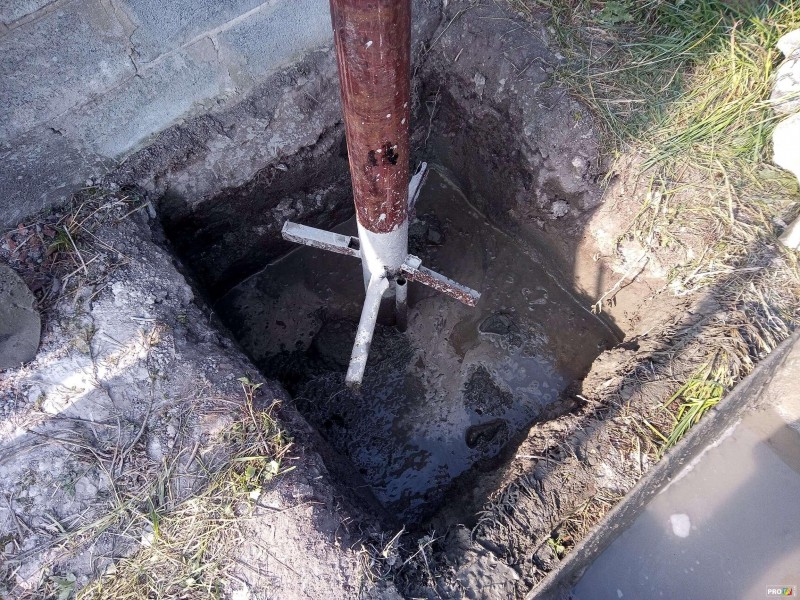

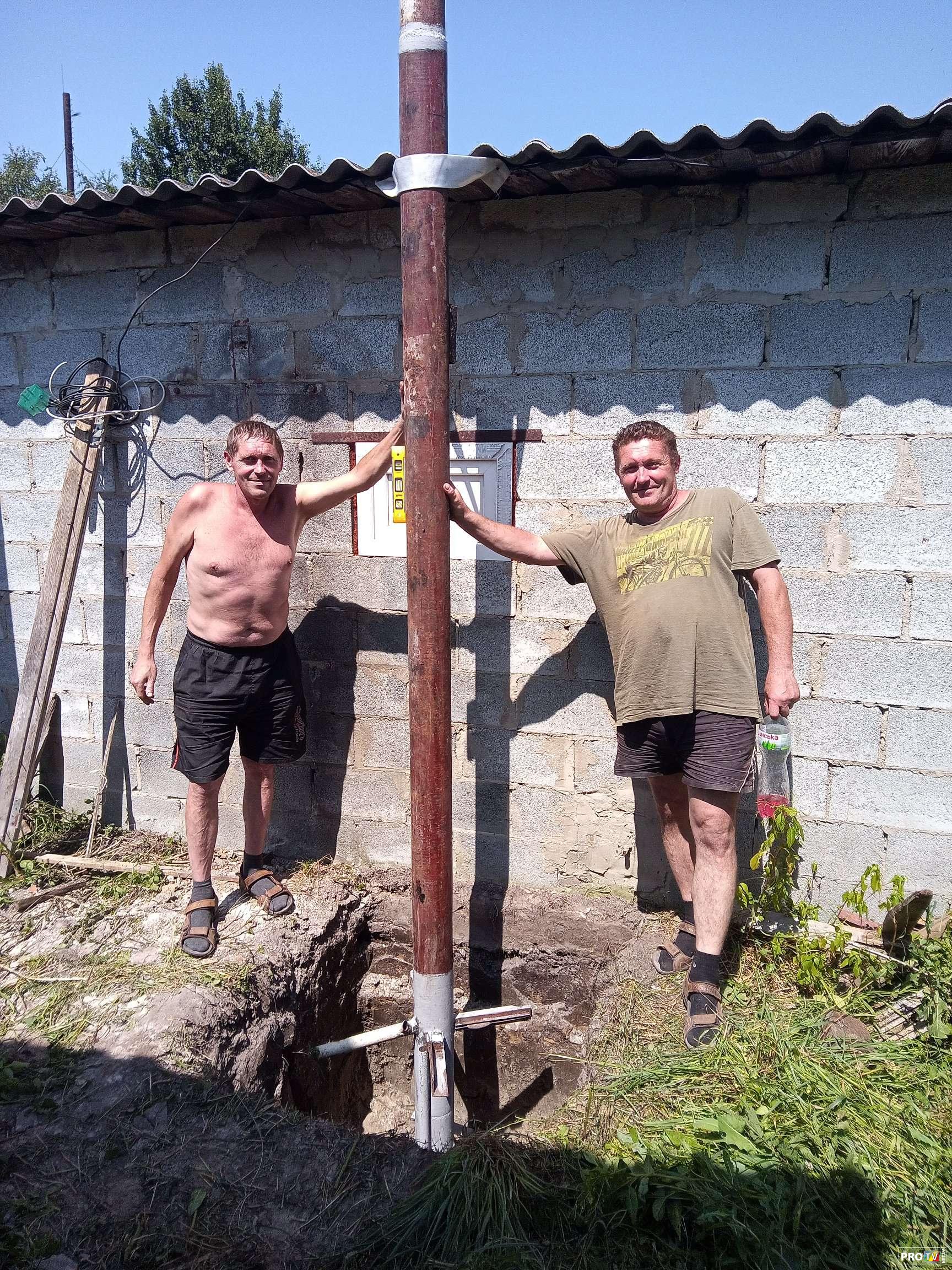

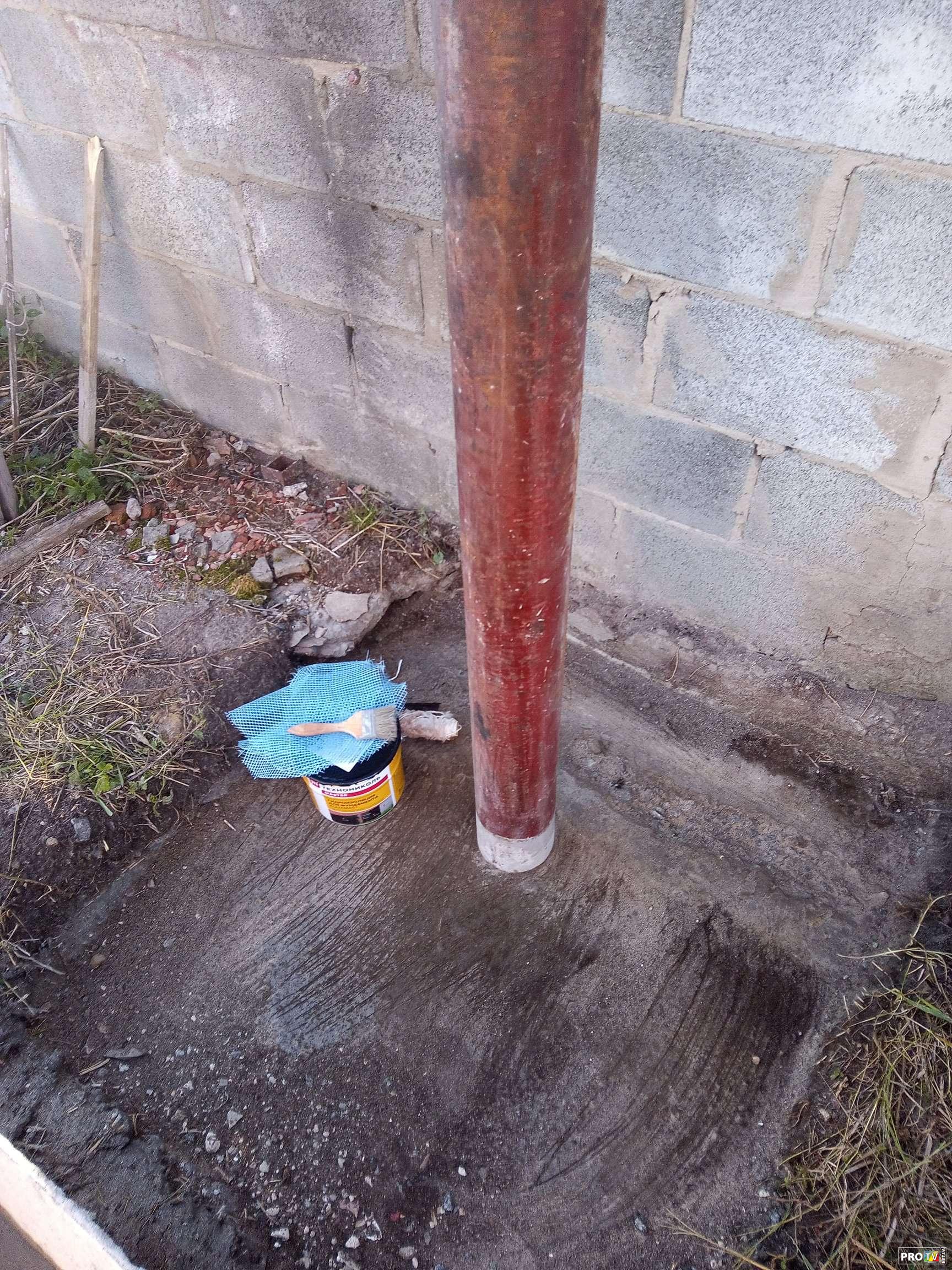

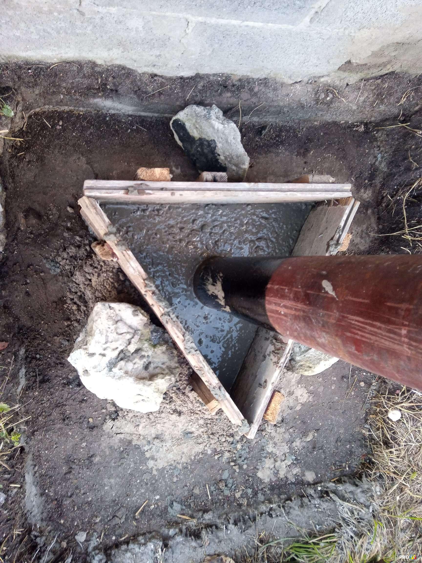

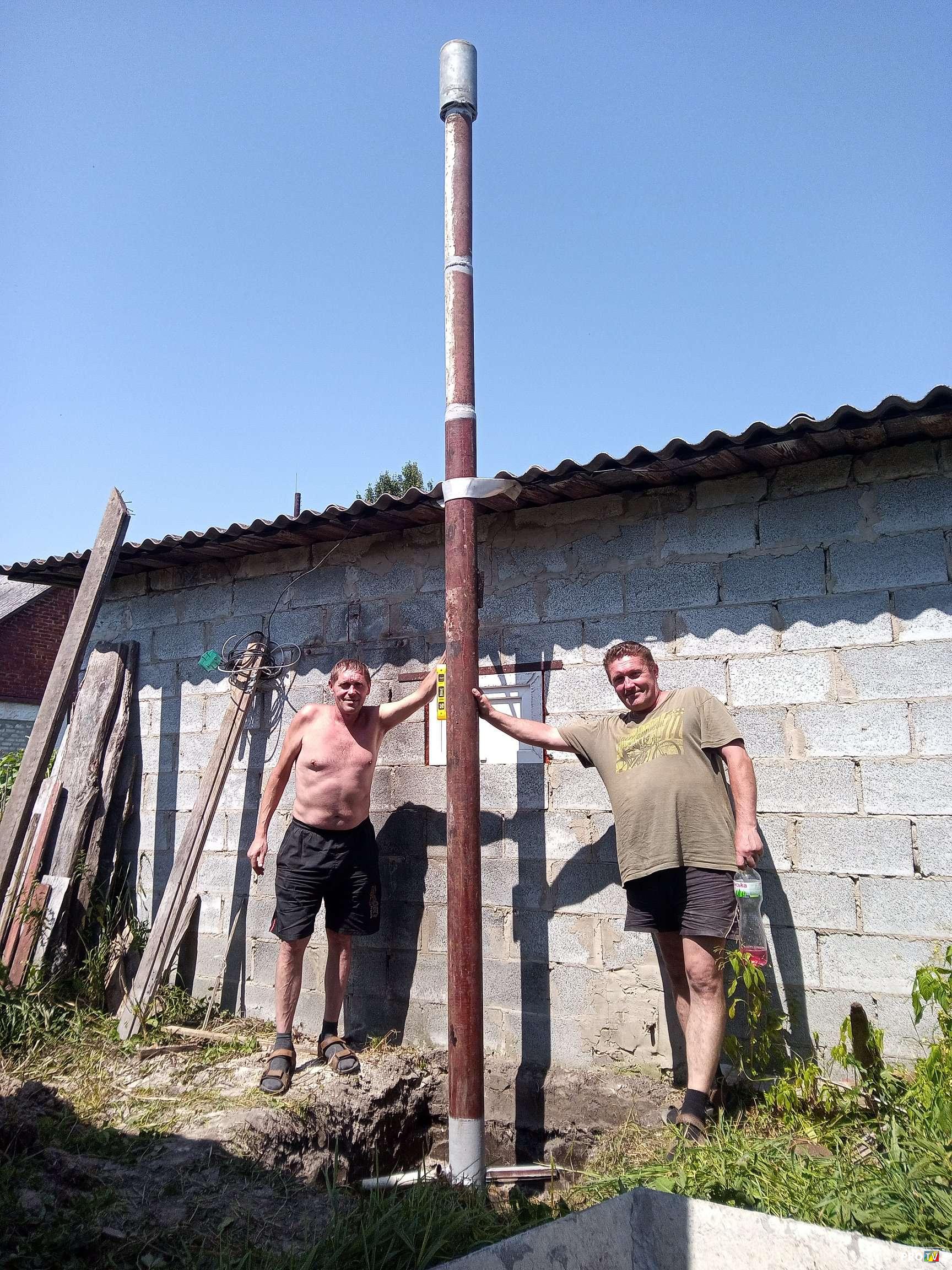

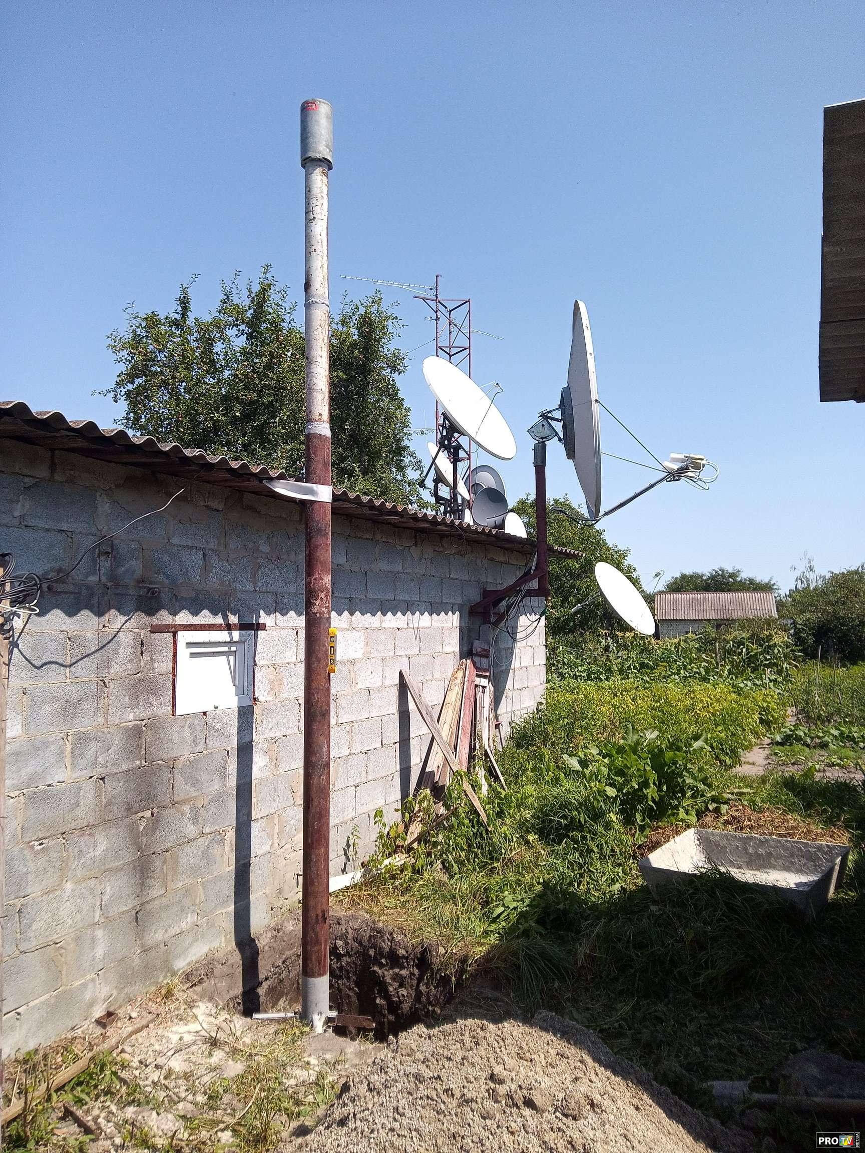

Одним из важных моментов-выкопка ямы,установка и бетонирование и многое другое....

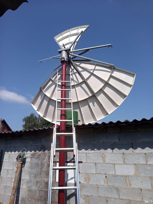

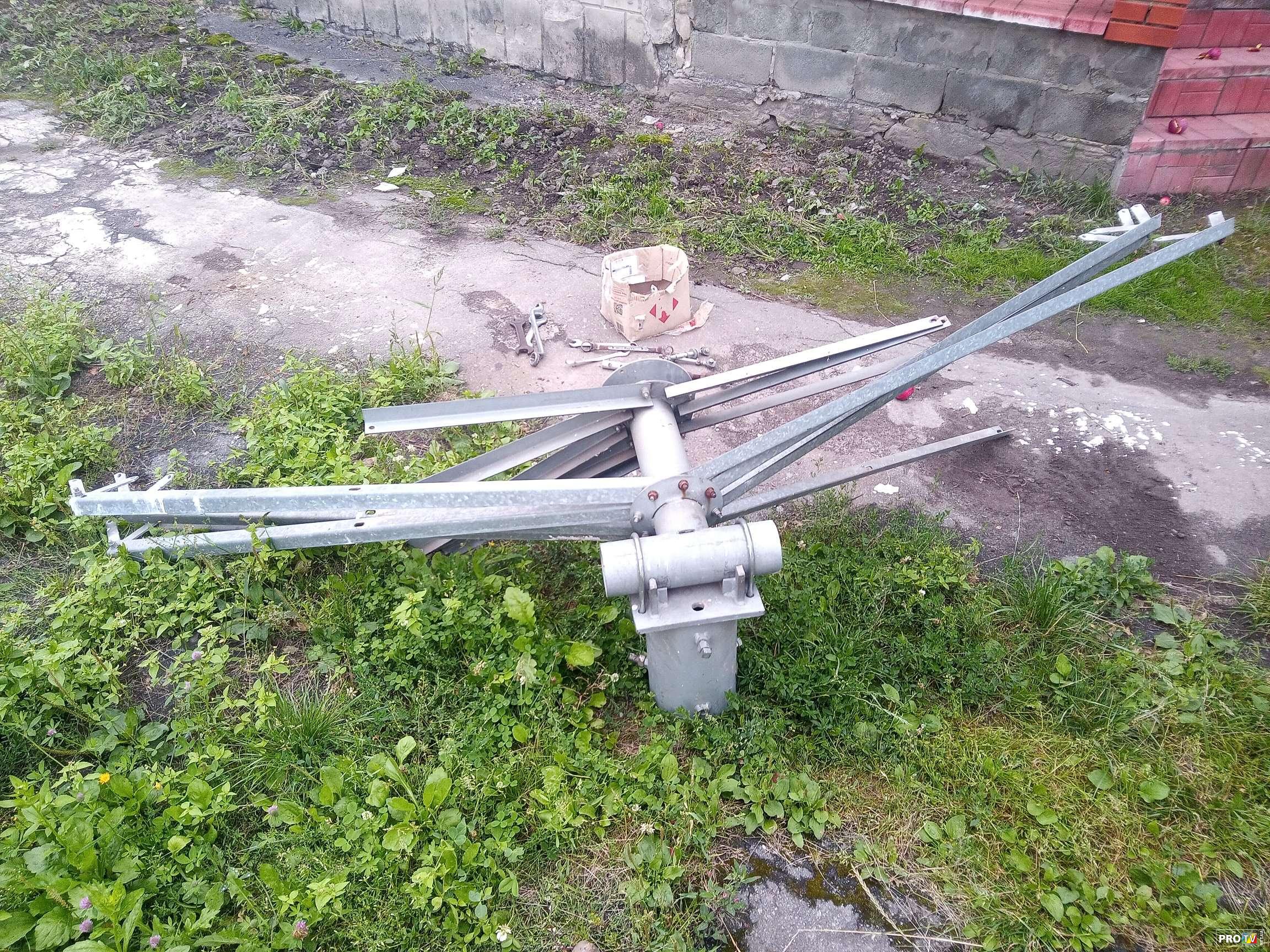

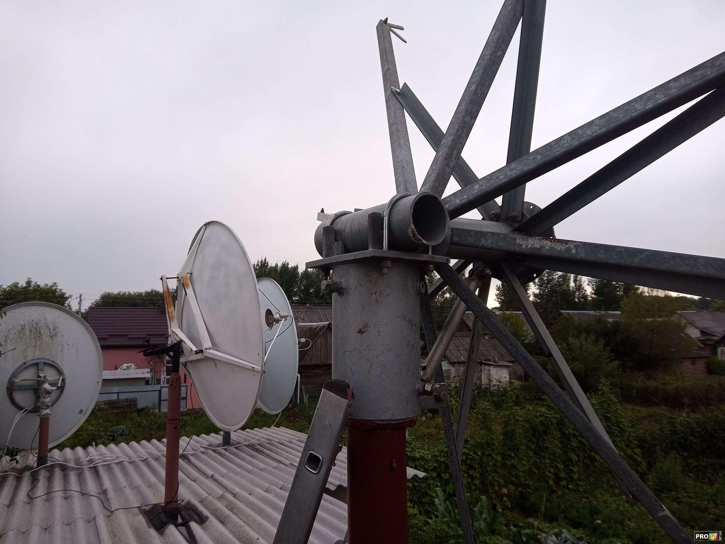

Установка и сборка подвеса от антенны Prodelien 3,7m
Сообщение Добавлено: 09 окт 2022, 12:58
Сообщения: 1371

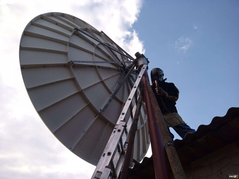

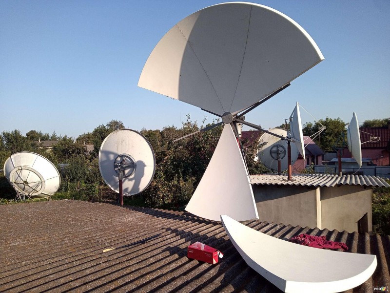

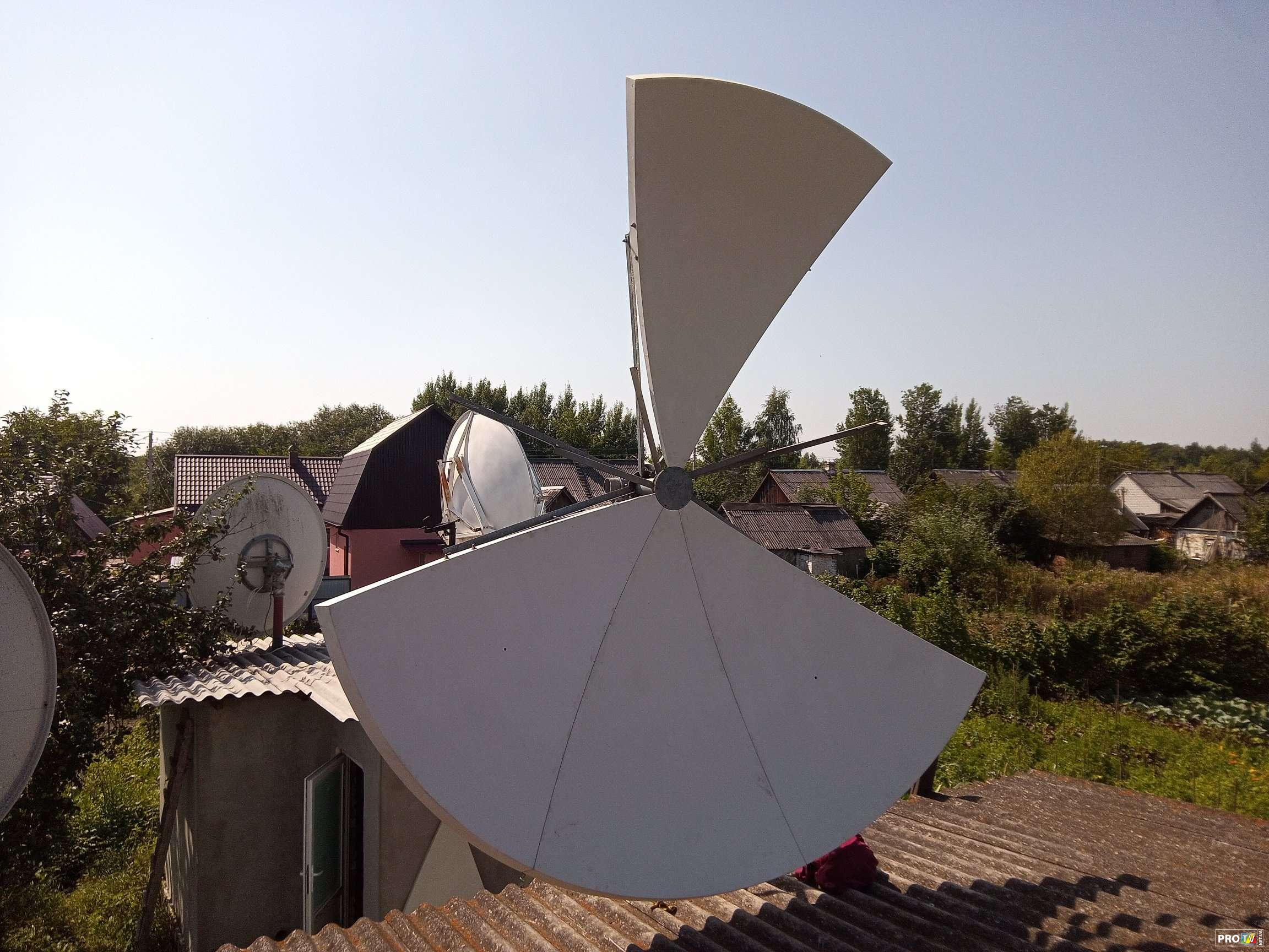

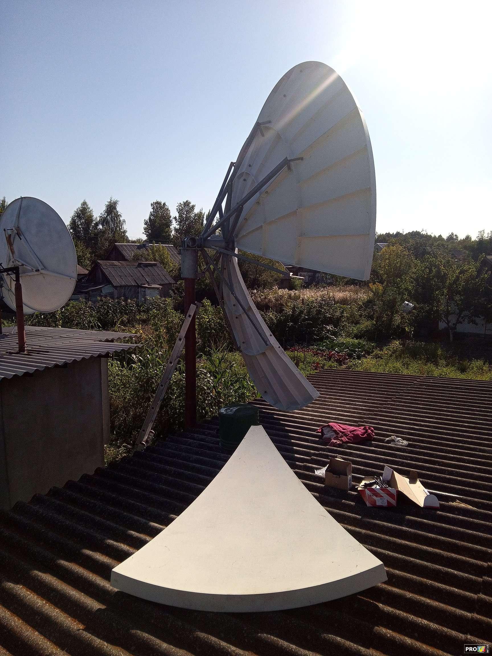

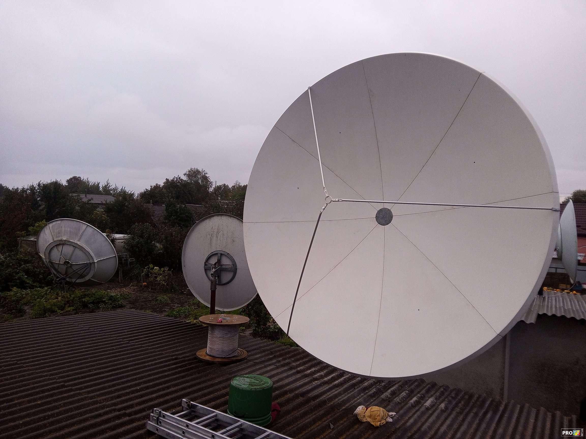

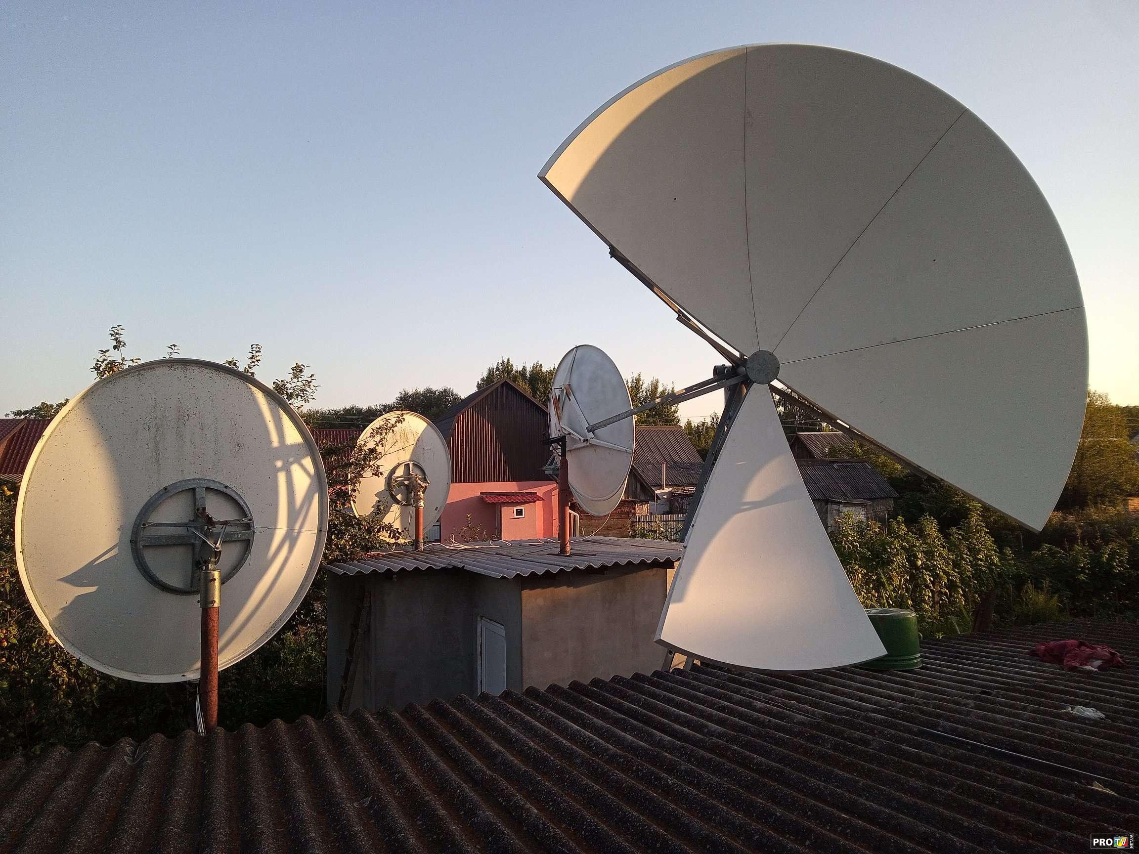

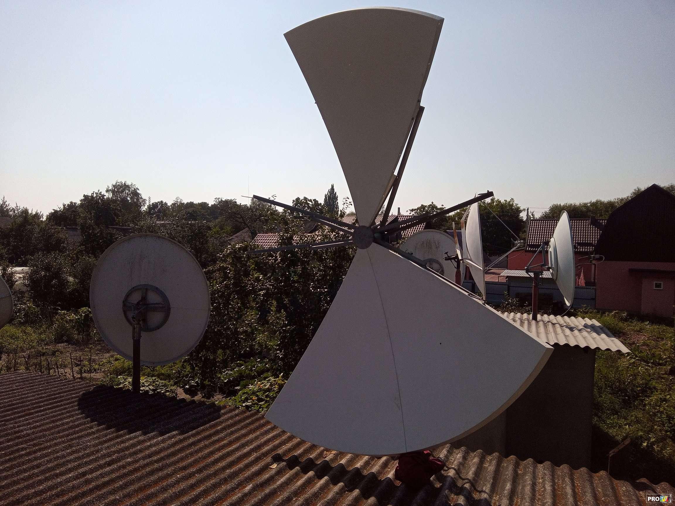

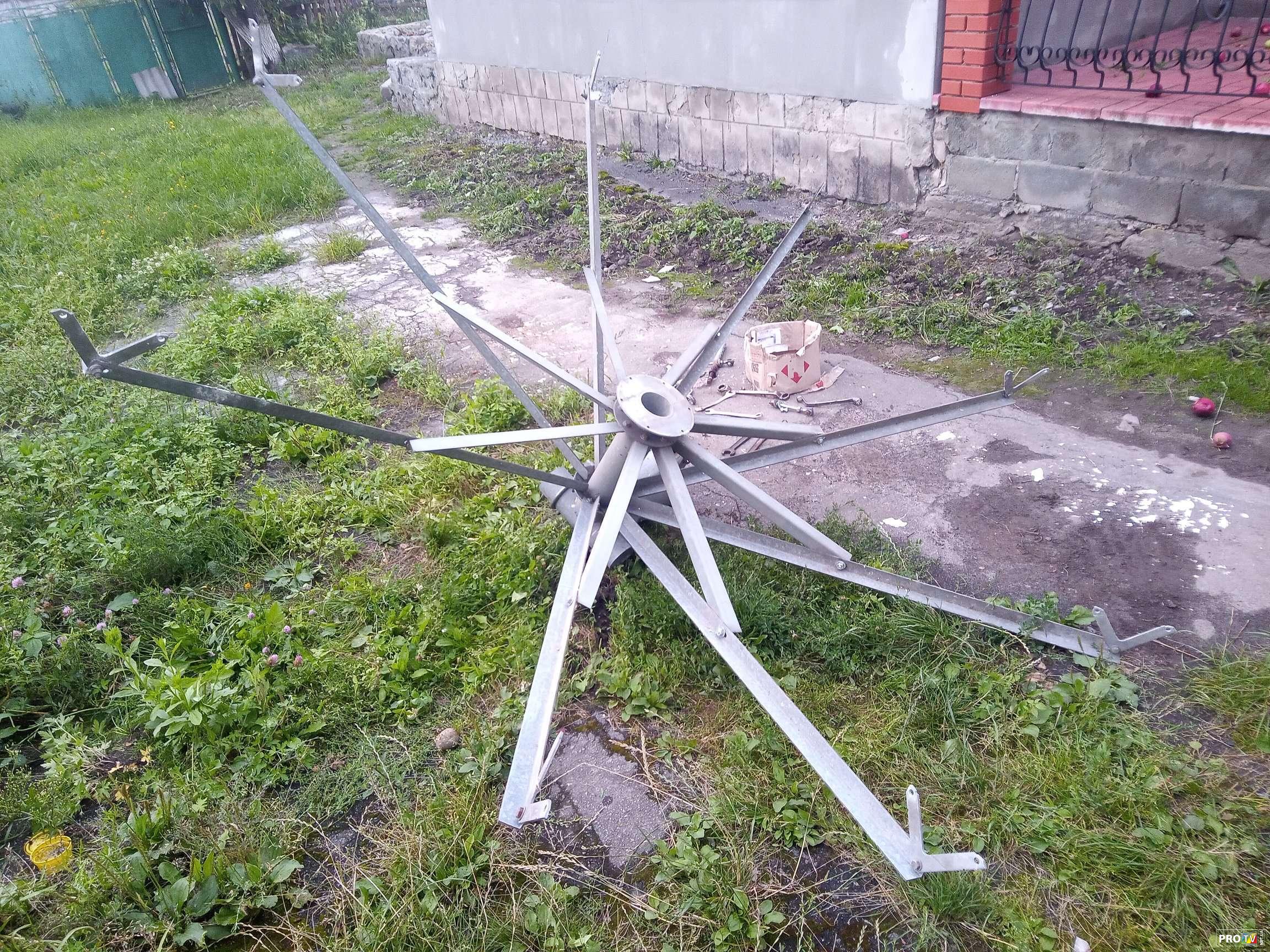

Далее идёт сборка матрицы - зеркала PRODELIEN 3,7m
Конечно -такую секторную антенну,желательно собирать минимум двое,а лучше трое,но участие в её сборке принимал лично только я сам.
Также практика показала,что её можно собрать и самому,так как для этого в этой антенне продумано всё!!!

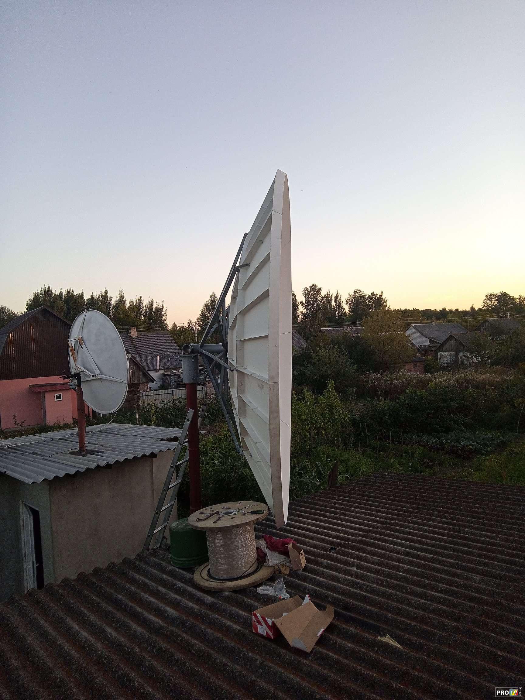

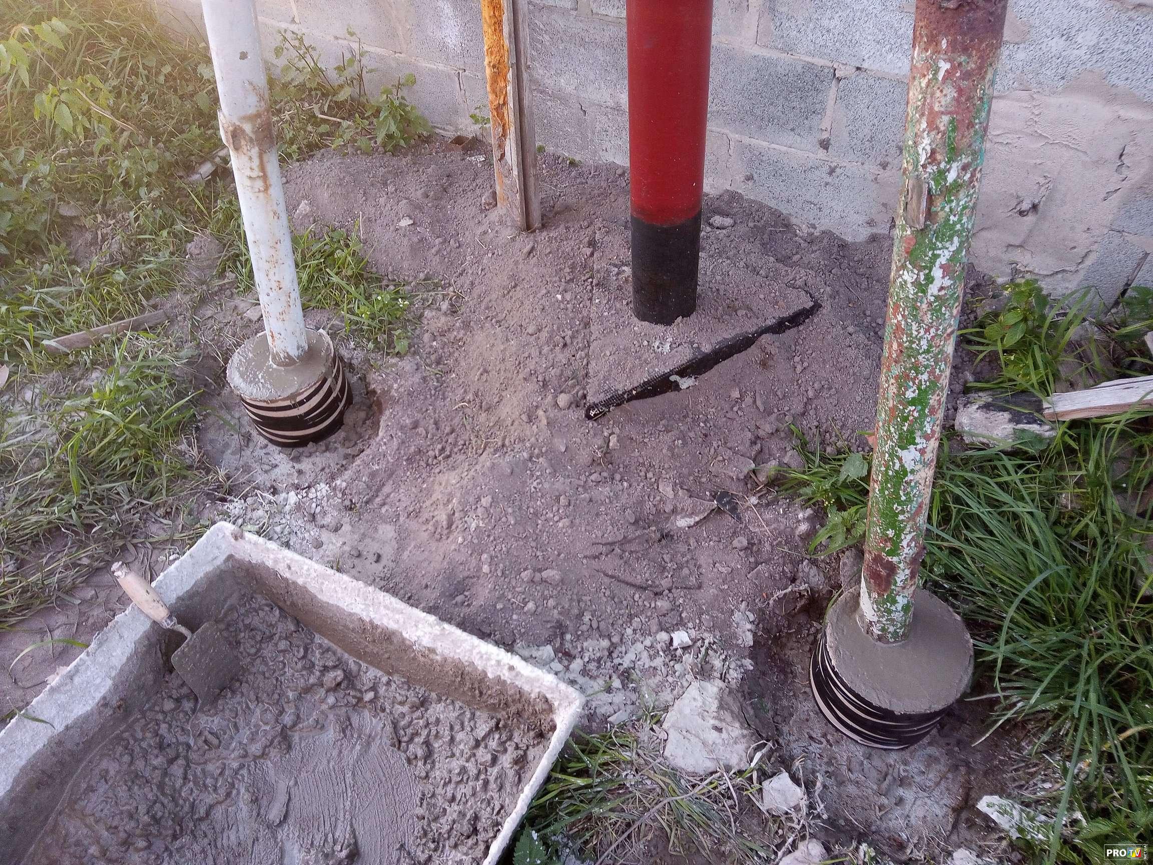

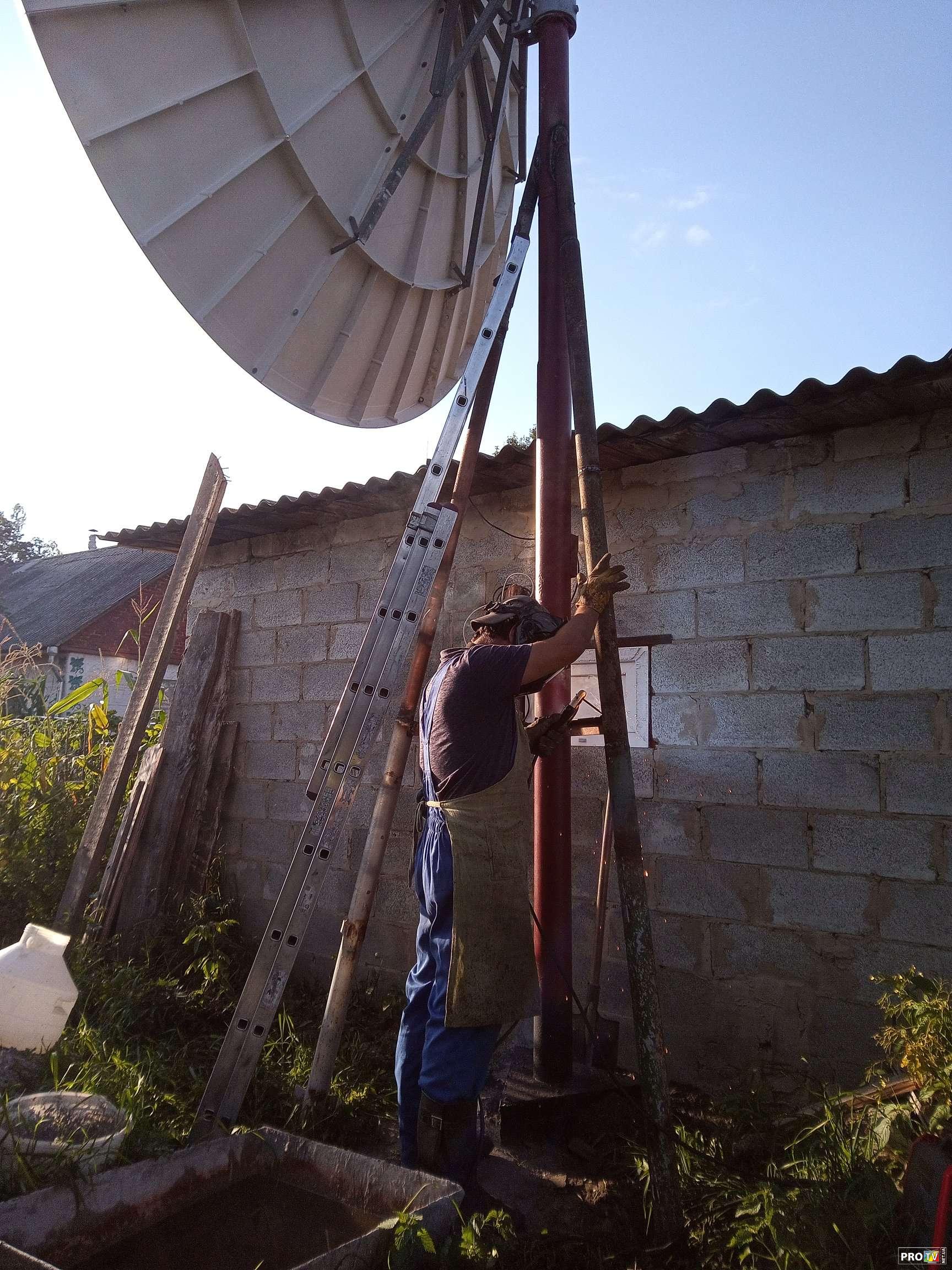

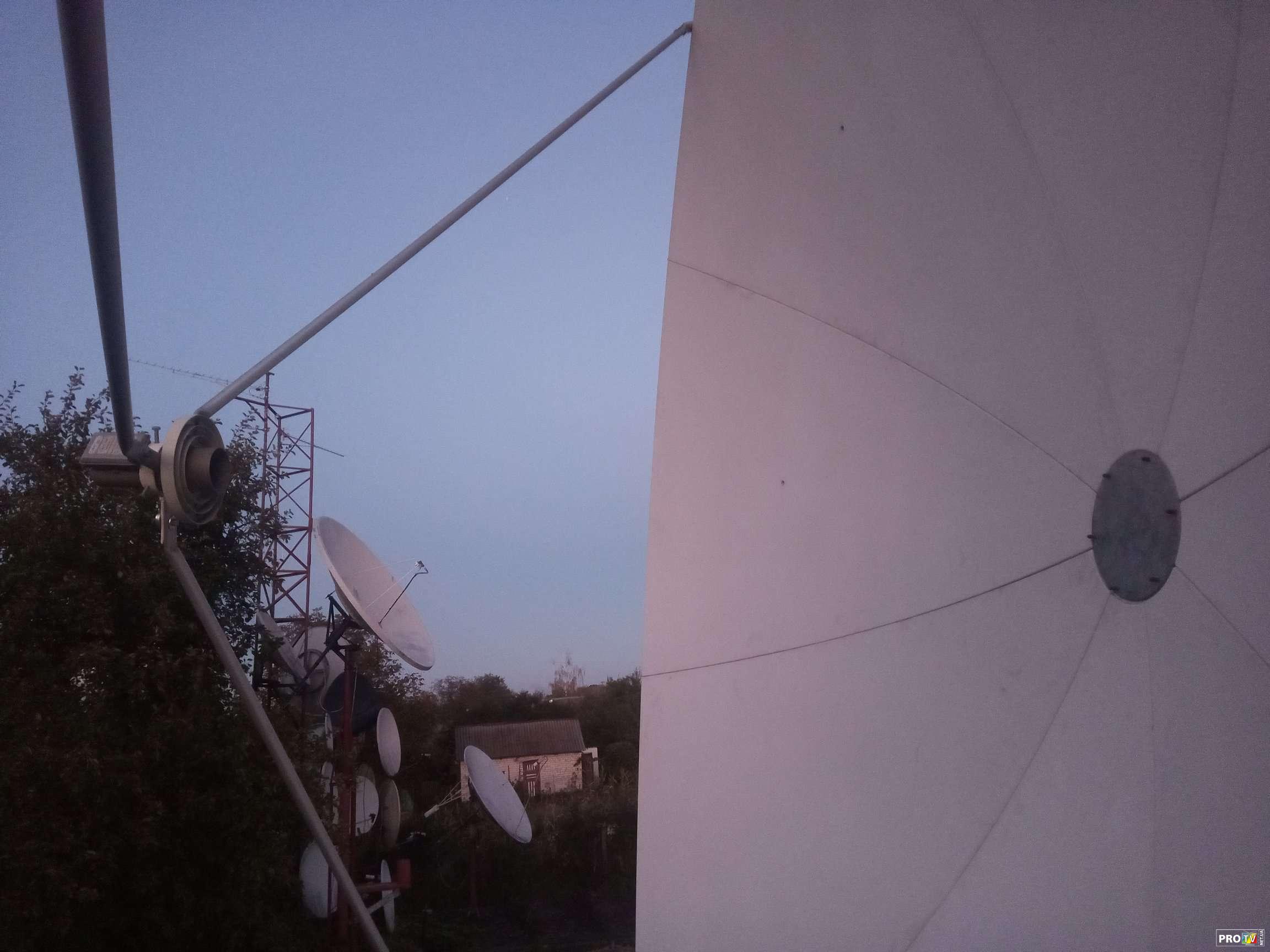

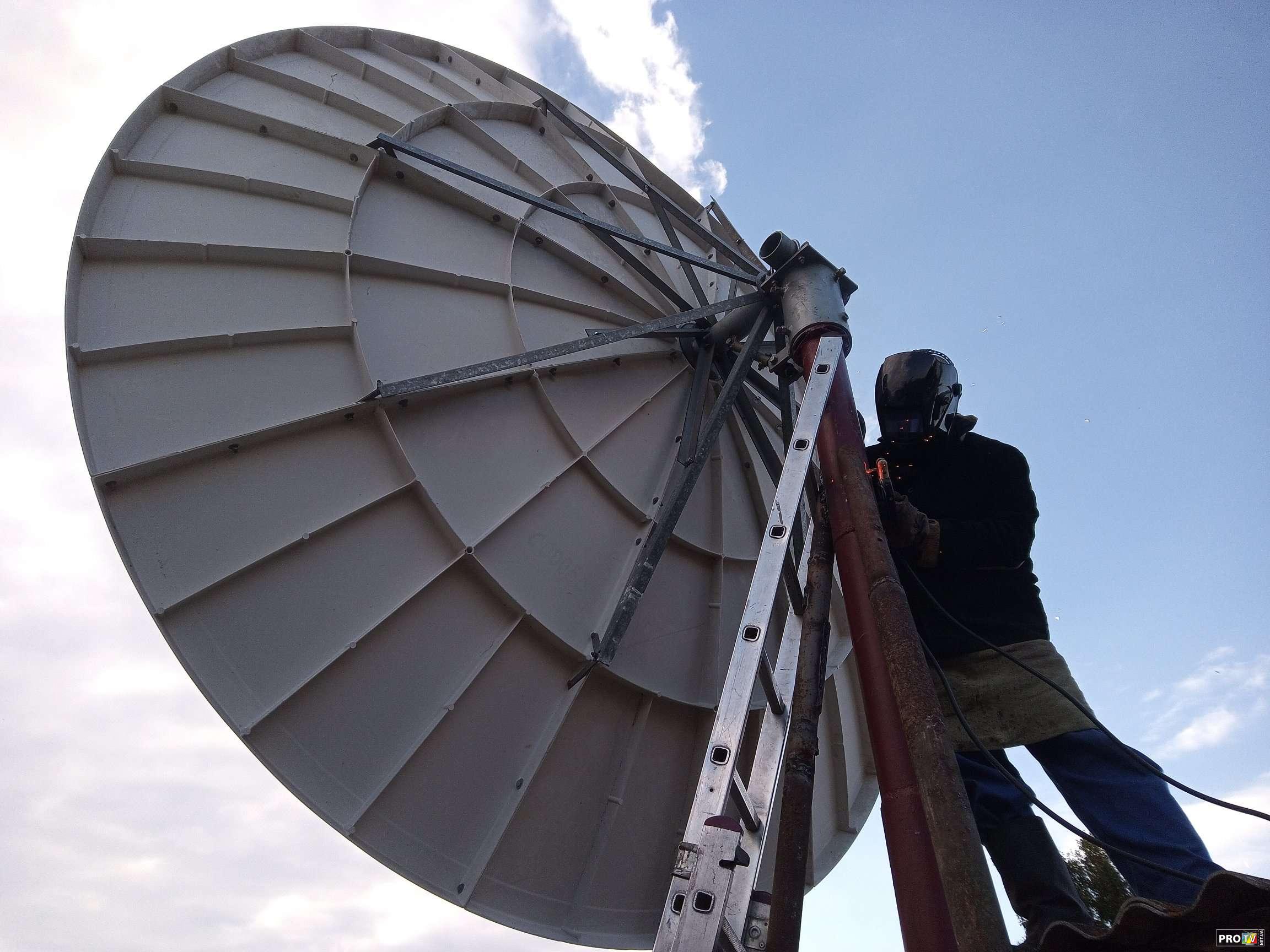

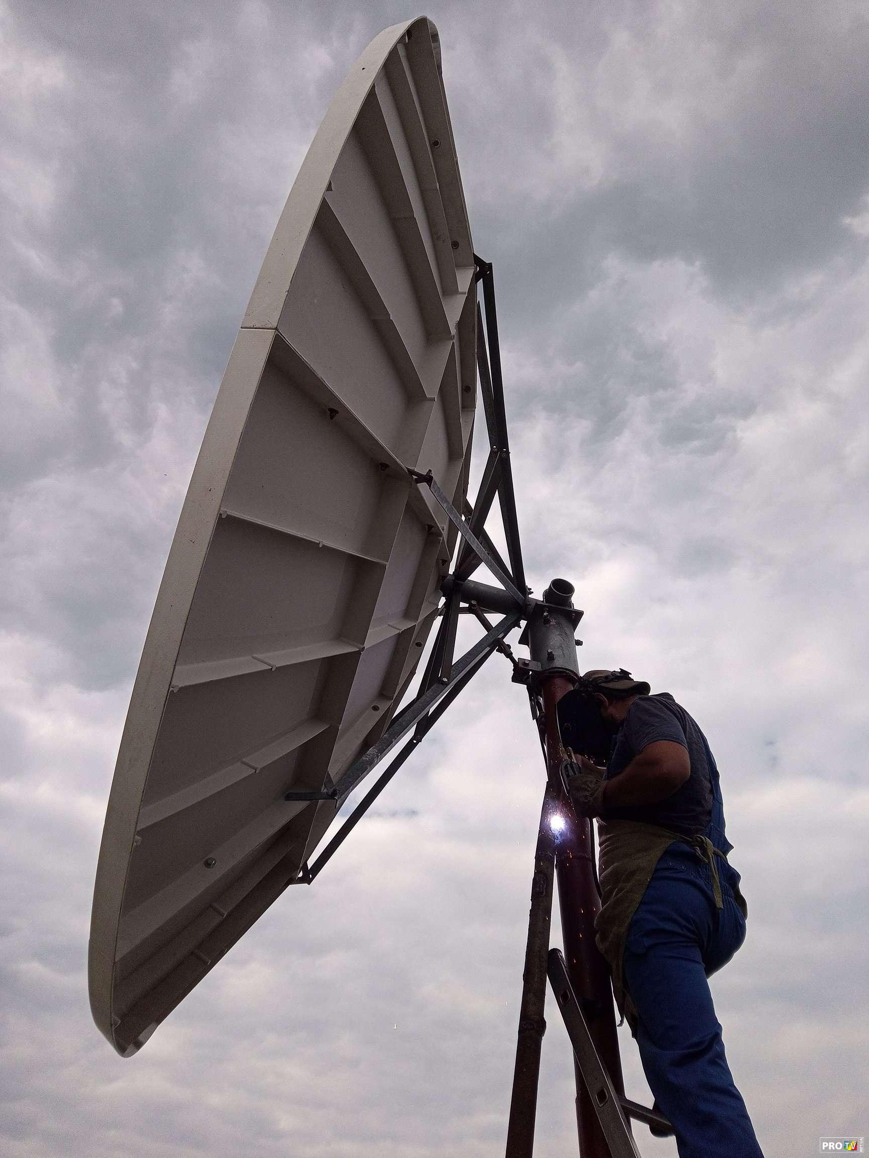

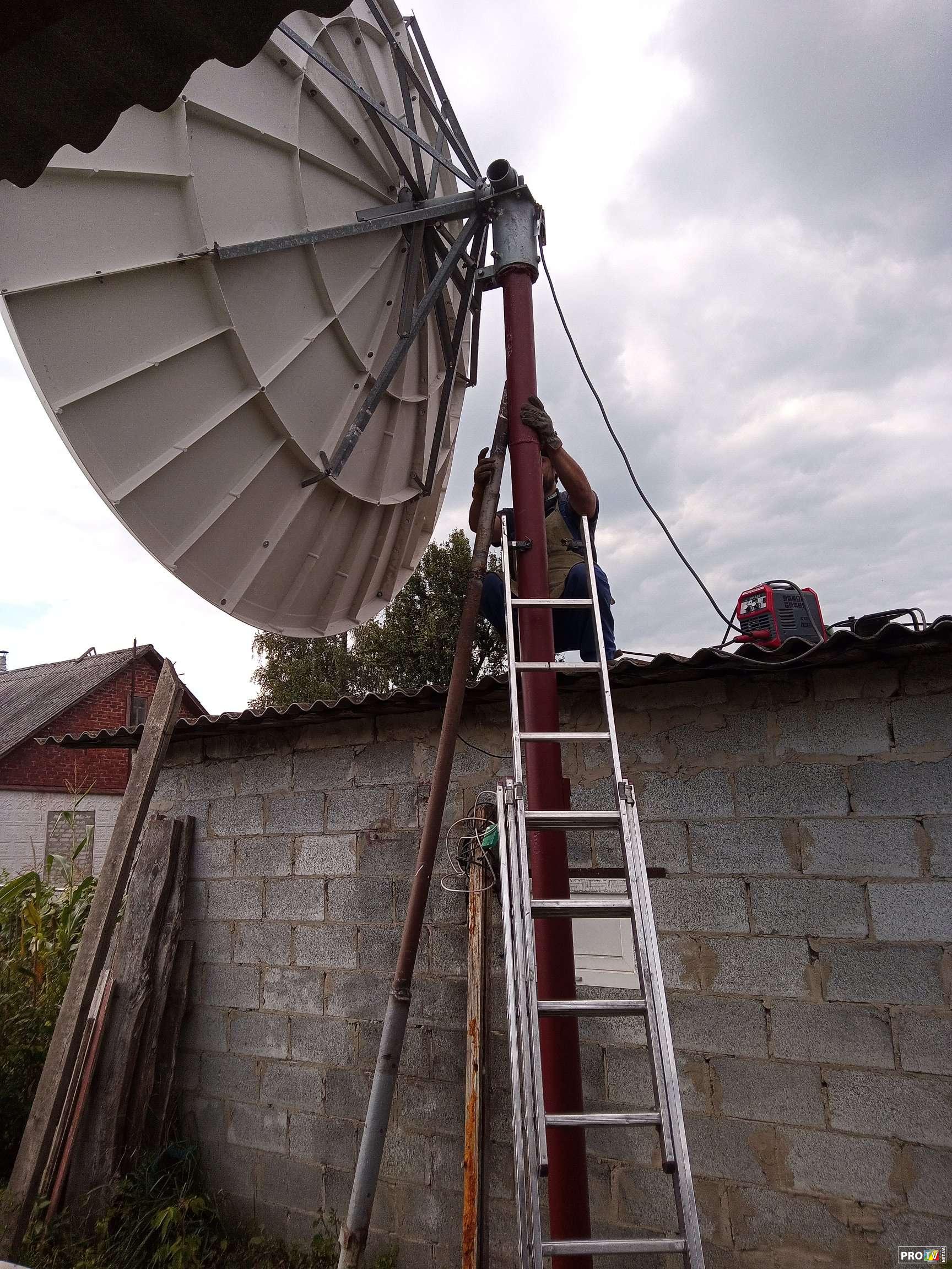

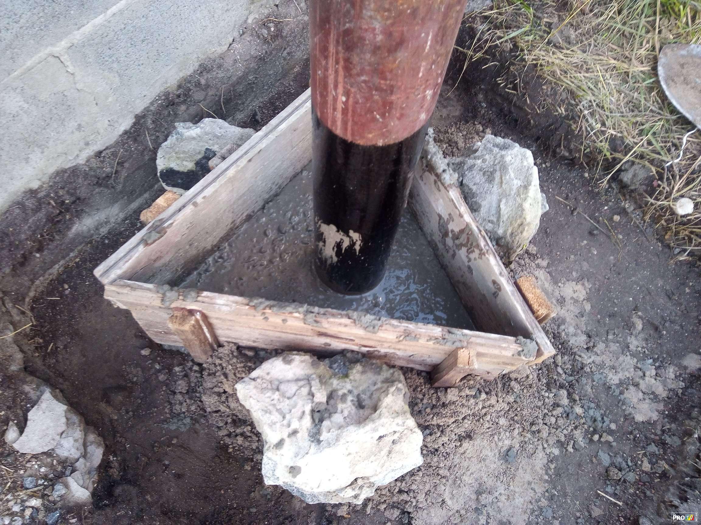

Далее приварили раскосы из толстостенных труб и после пролили бетонные опоры в земле и снаружи.
Так как вес антенны примерно 270кг,при ветровых нагрузках и парусности параболы,чтобы избежать качания-данные раскосы очень к месту.
Процесс работы:
Продолжение следует!

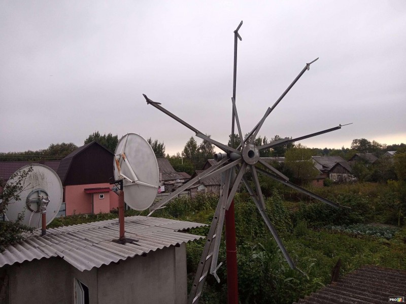

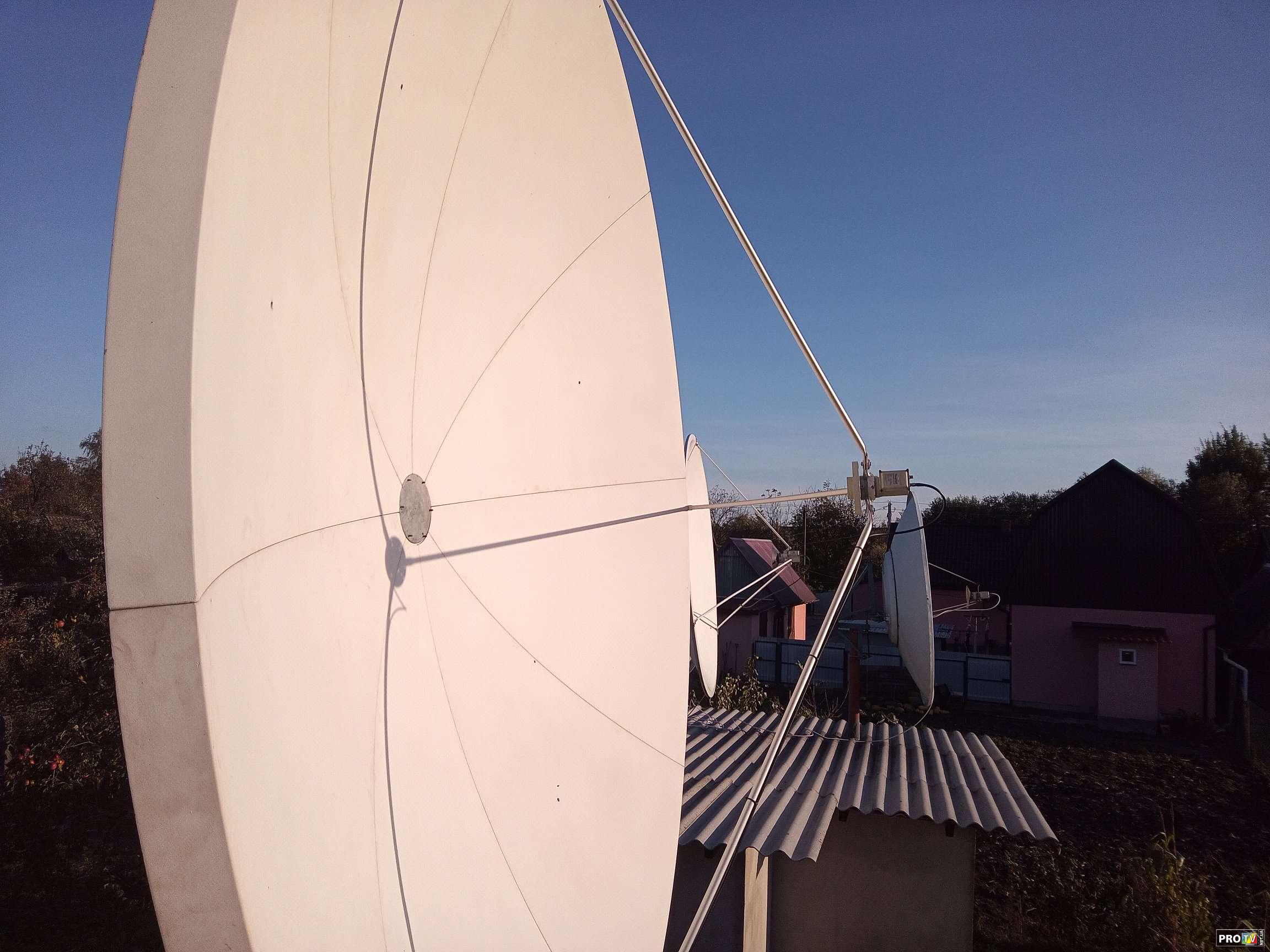

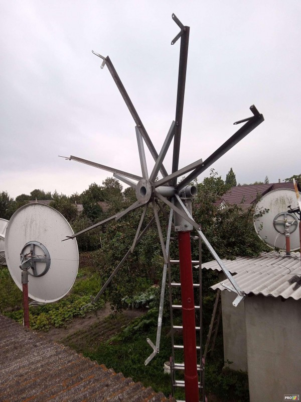

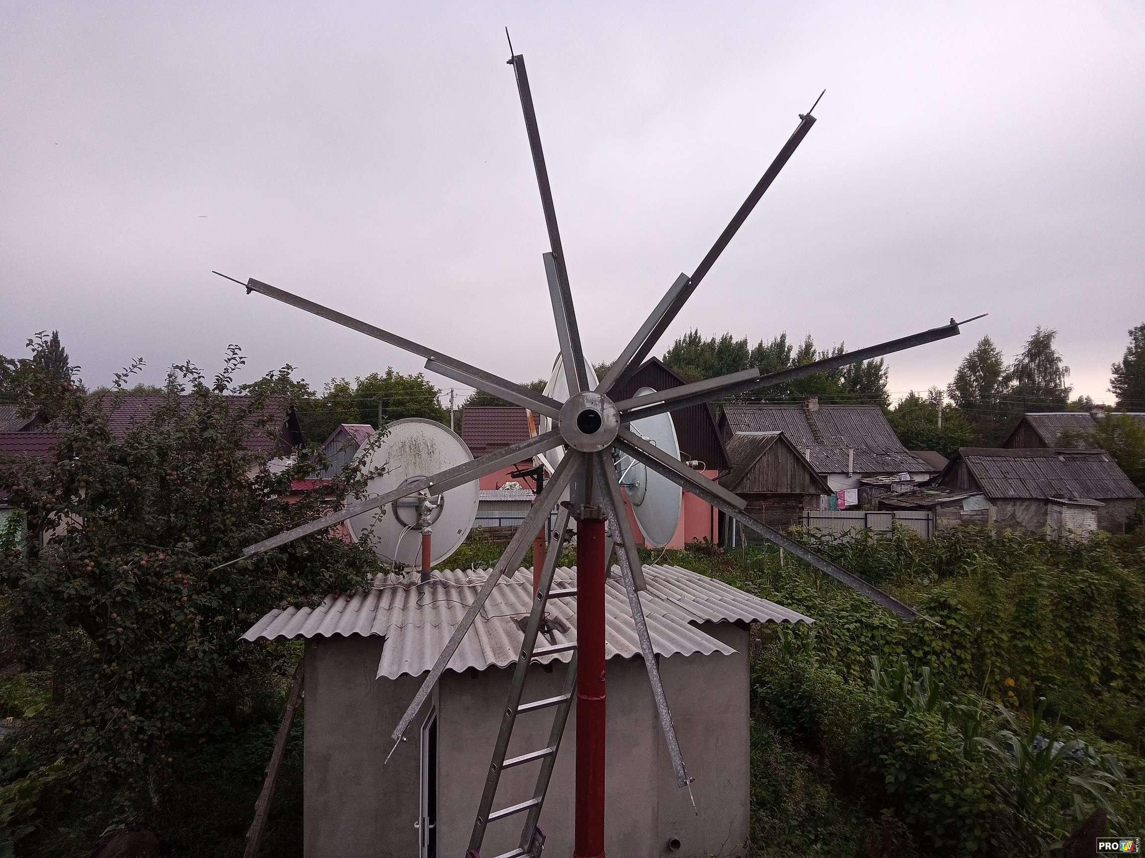

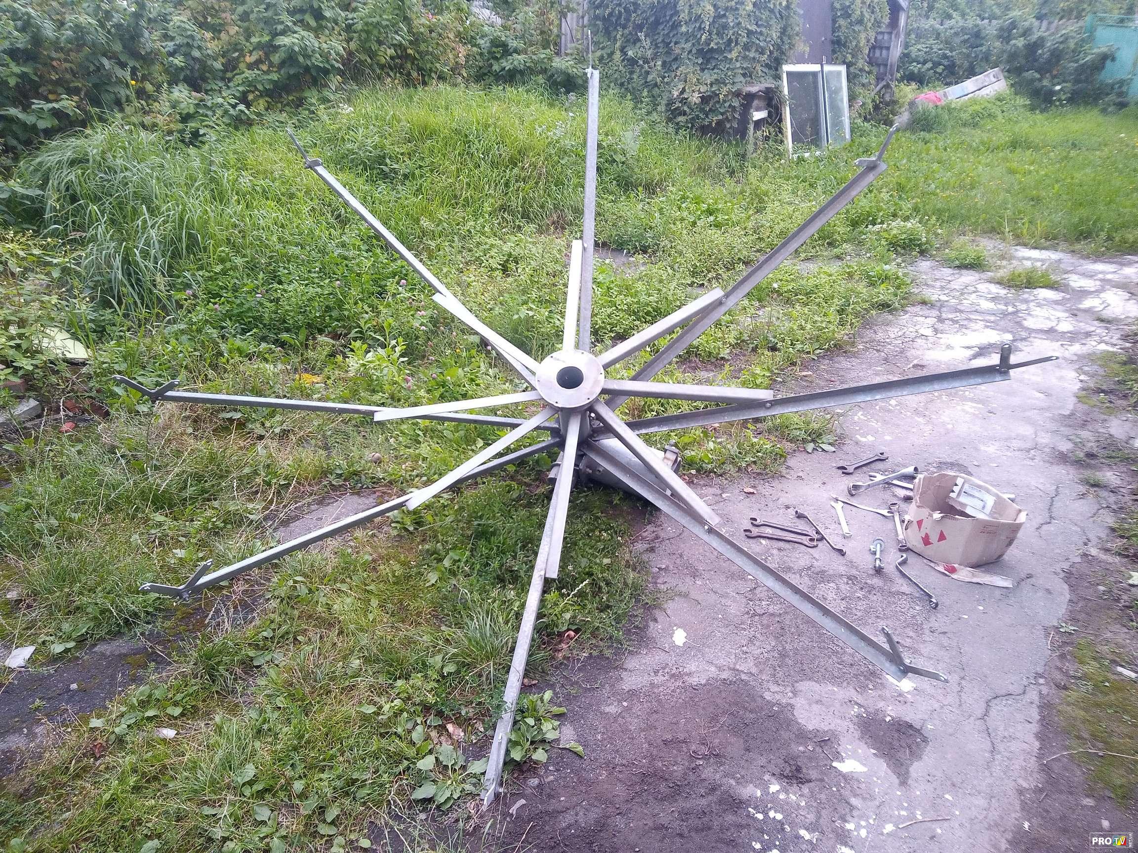

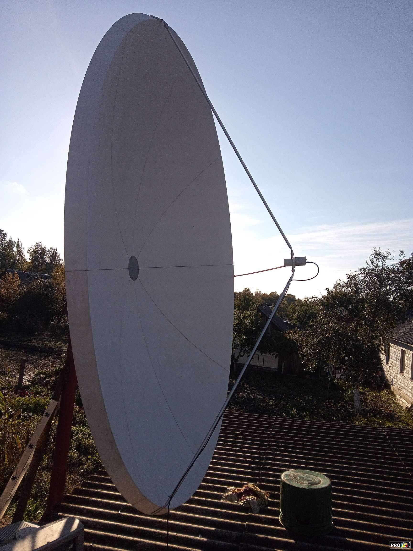

Далее идёт процесс установки штанг.
Так как родных не было,заказал в интернет магазине аллюминевые трубы с внешним диаметром 2см
И так для начала измеряем матрицу
Где рабочий диаметр составил 3654мм и глубина матрицы 611мм
сделал измерение программой Парабола
Вот такие данные получились:
Где видно ,что у нас имеется угол расскрыва антенны 135 градусов,а фокуснное растоянние 1366мм
где практически также и рекомендовал один хороший Чешский форум:
Теперь длинна штанг AF=1977мм плюс каждая зогнутая лапка по 100мм с двух сторон на одной штанге.
Благодаря изогнутой лапке 100мм с просверленными отверстиями можно смещать разположение крепёжного узла подгоняя при этом истенный фокус антенны.
С первого раза конечно не получилось приблизится к истенному фокусу а он у нас 1366мм
Опустив крепёжный узел (сместив лапки крепления ниже заданных) получилось приблизится к фокусу 1366мм
Осталось только проверить сигнал
Продолжение следует......

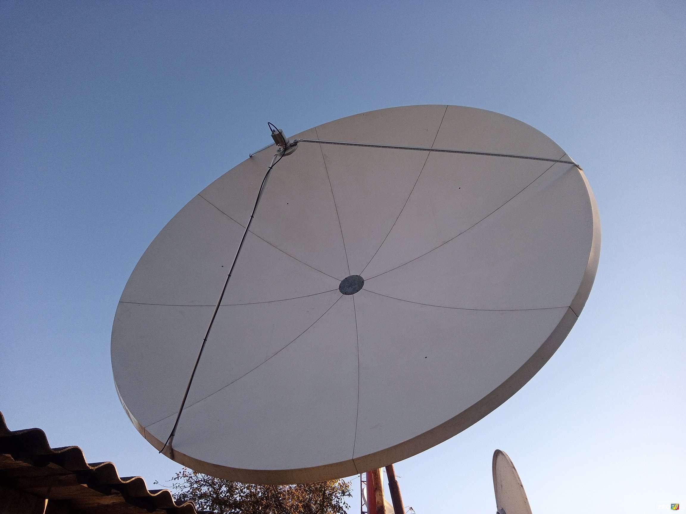

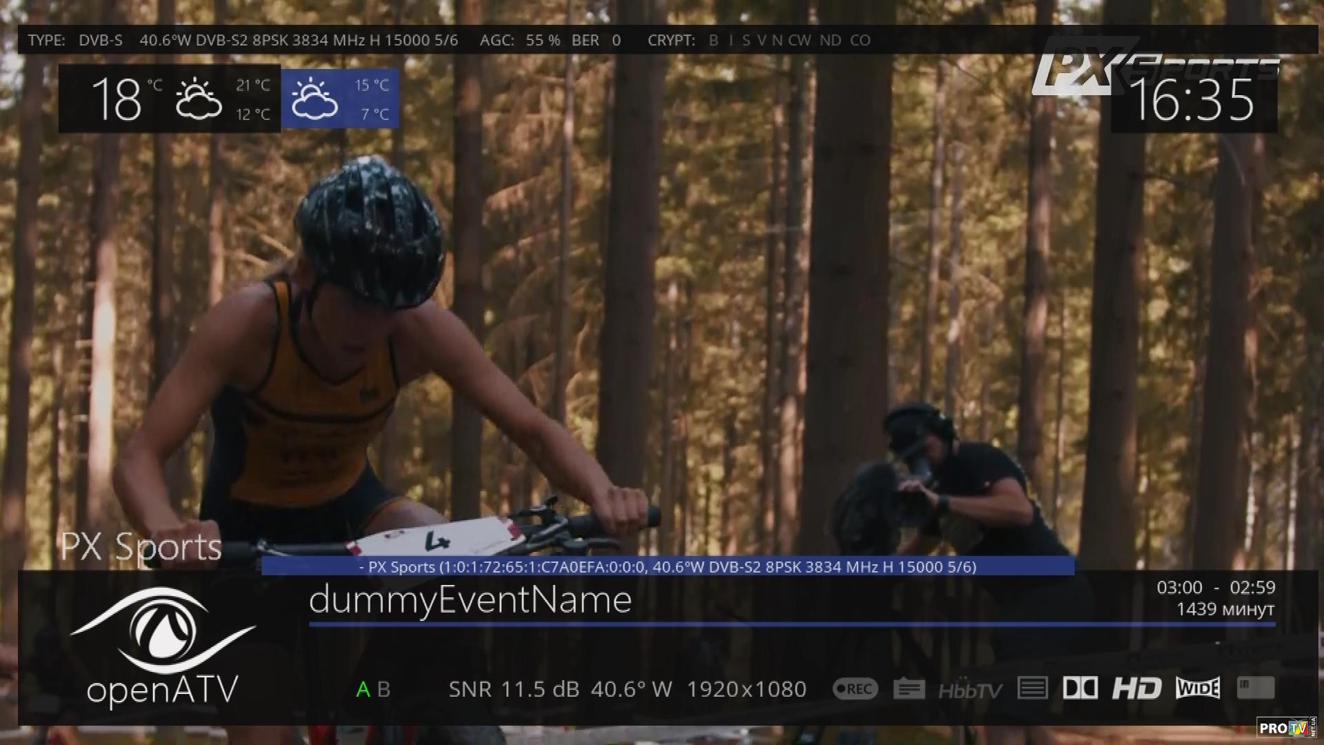

Настроил антенну PRODELIEN 3,7m,фокус оказался в районе 1370 мм + -
Программа Парабола от Юрия Странника не подвела очередной раз!
По данным видно ,что антенна отлично работает на свой размер.Например на 2м вообще нет сигнала.
Результатом очень доволен!

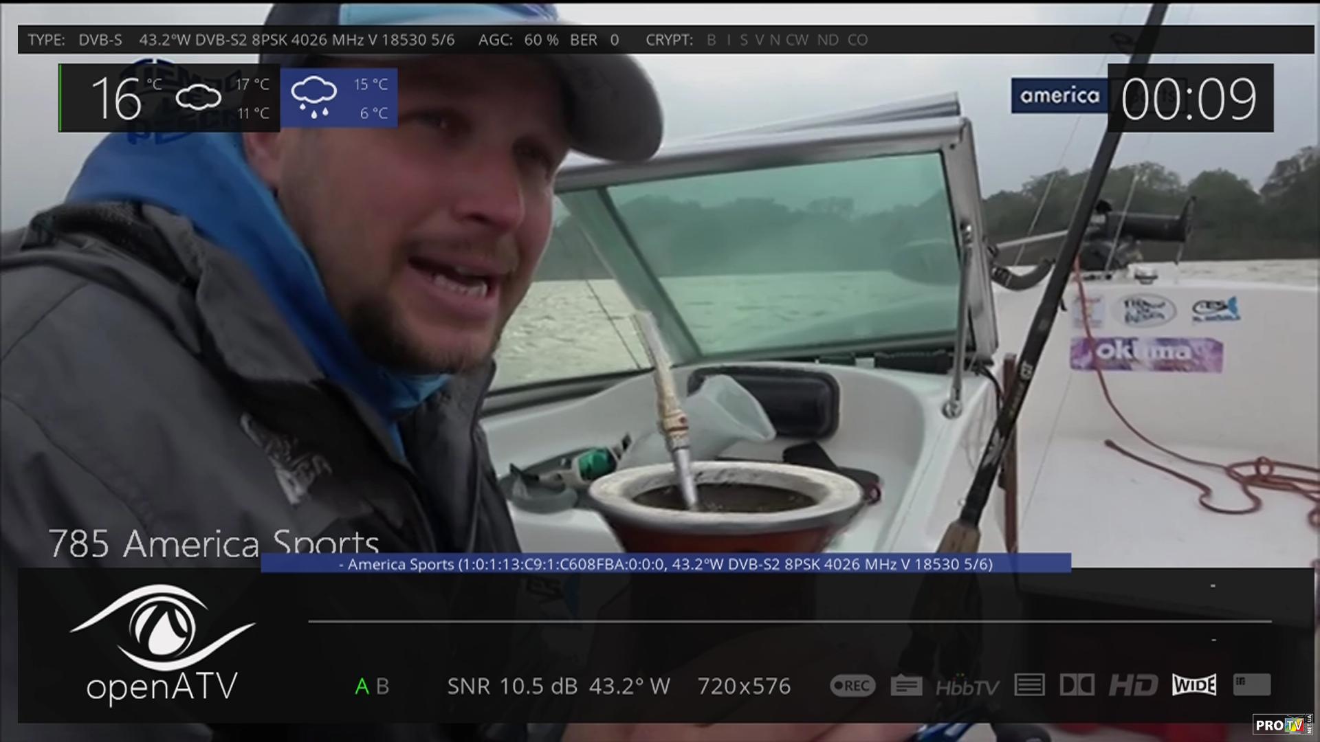

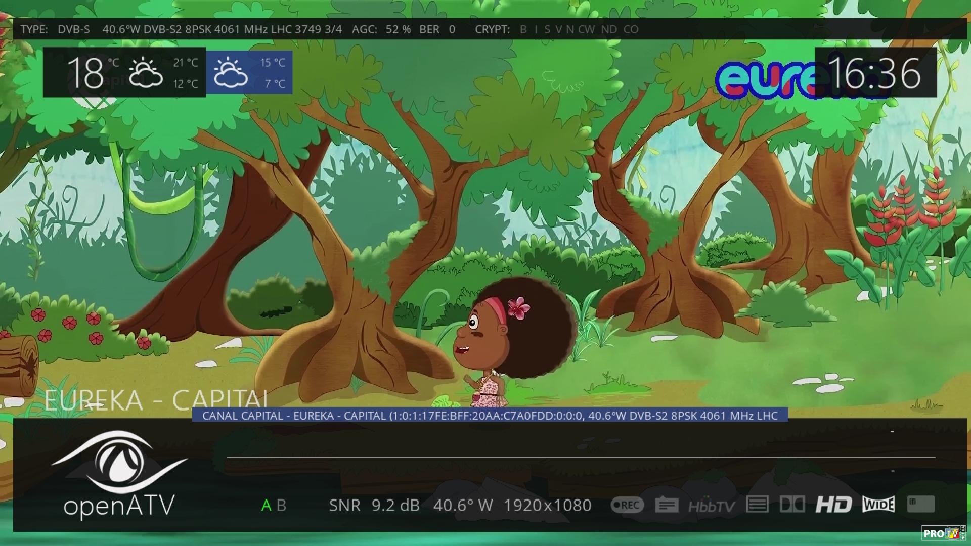

Настроил мультифид SES-6 @ 40.5° W на антенне PRODELIEN 3,7m
В разносе 2,5 градуса,и при тесноте конвертер встал неидеально,так как могу предположить потеря есть минимум 1,5 dB,но прилив сигнала по сравнению с 1,8м от 2,5 до 4 dB.Соответственно пошли многие транспондеры с хорошим запасом ,которые были невидны на 180см.
Результатом очень доволен!!!

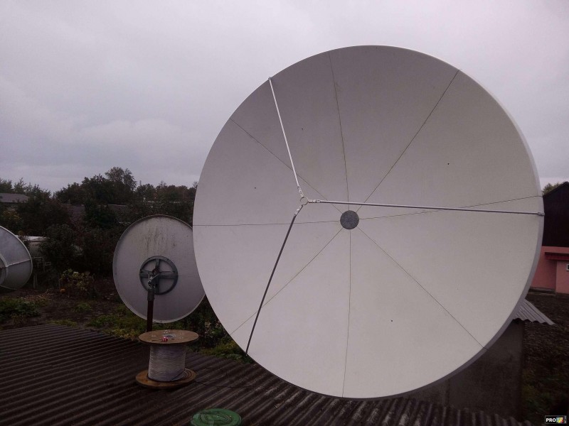

Сообщение Добавлено: 21 янв 2023, 08:30
Сообщения: 1371

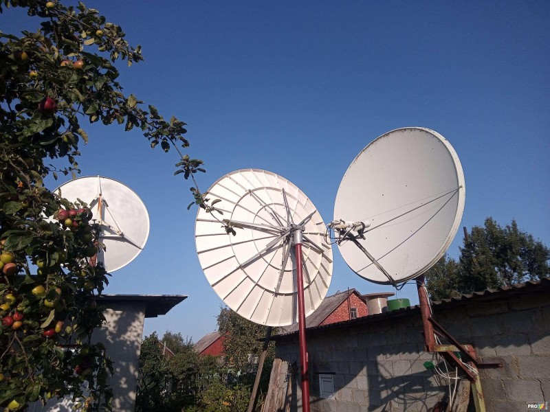

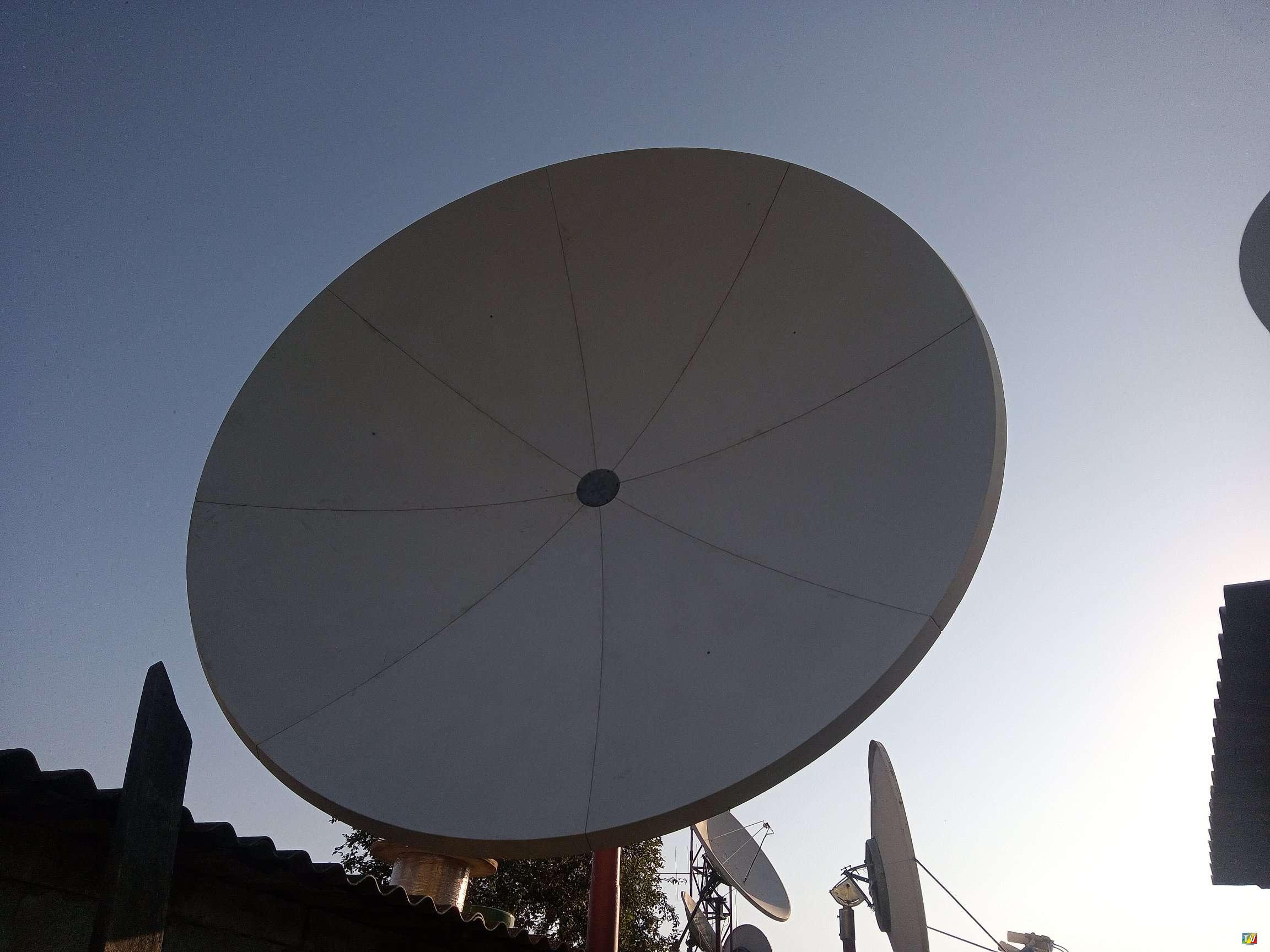

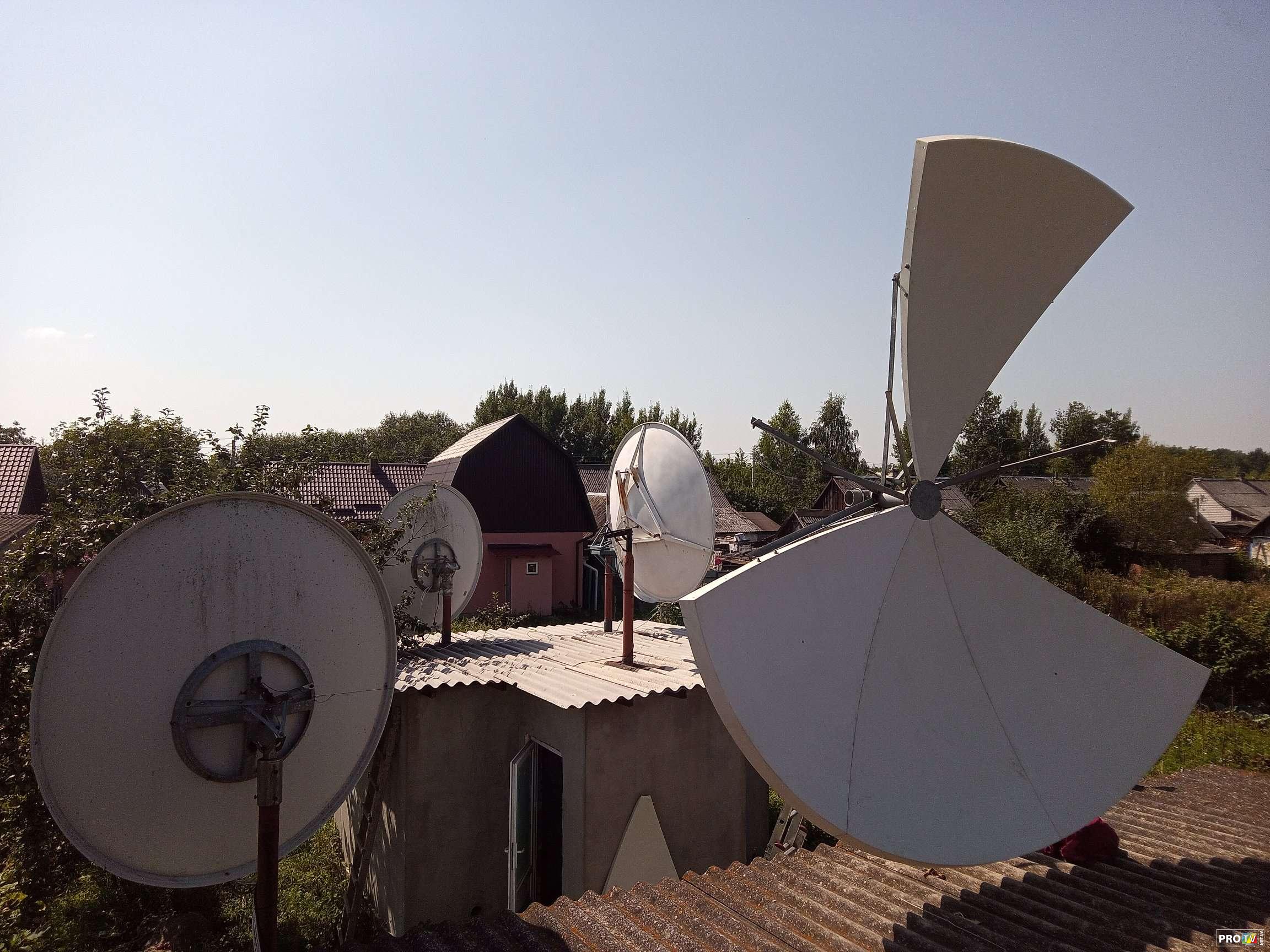

Prodelien 3,7m в паре Laminas 2,4m на одном опорном стояке.
