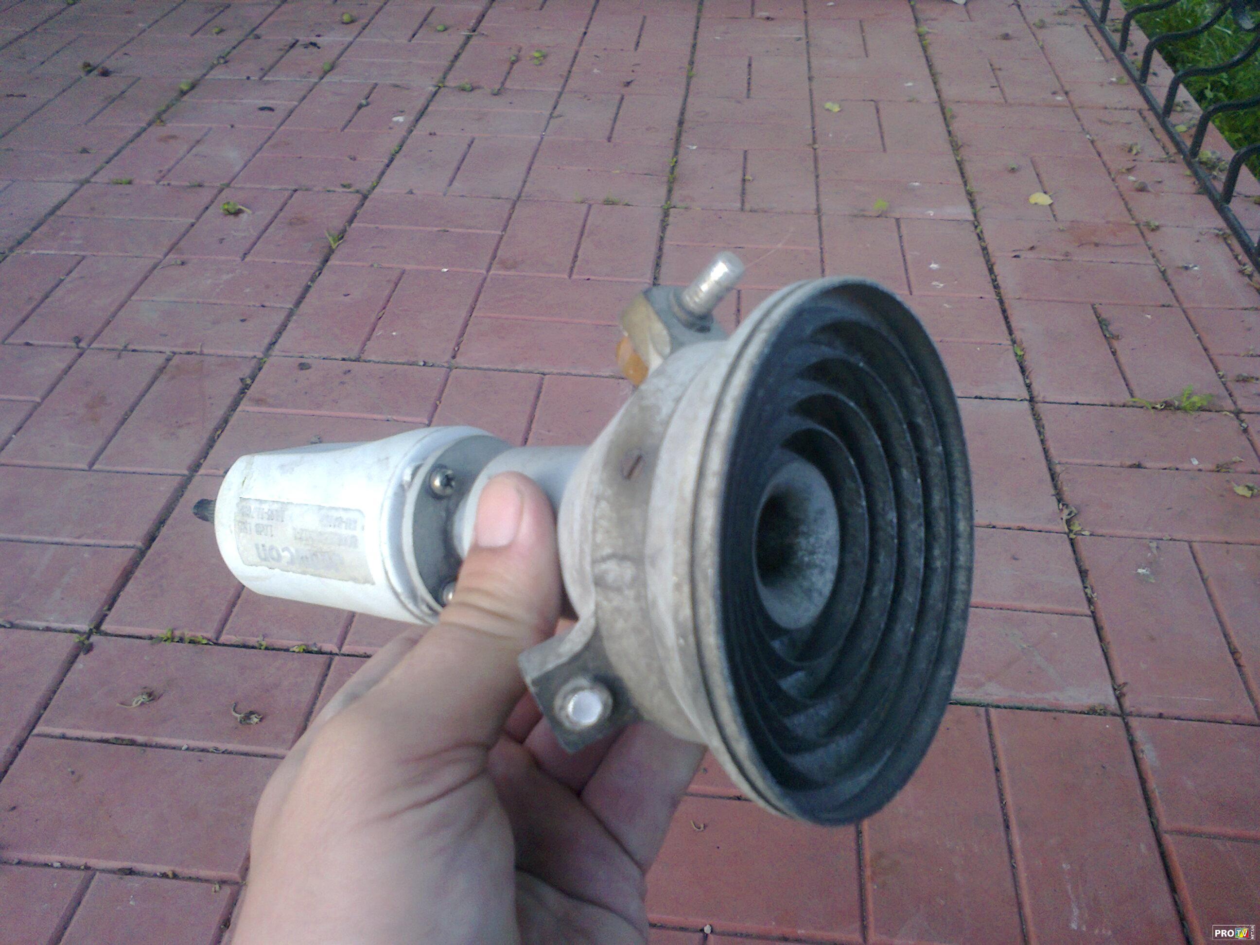

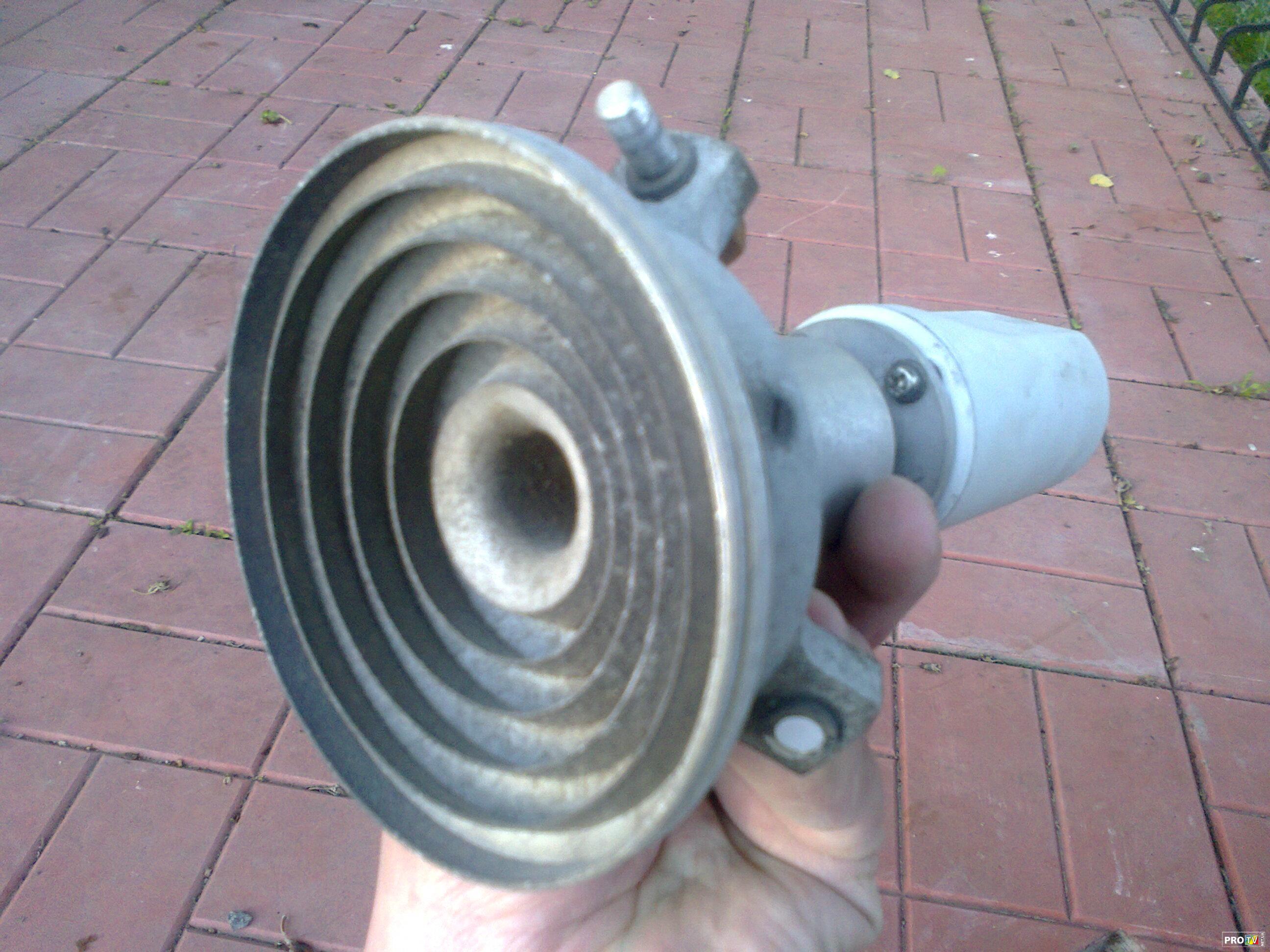

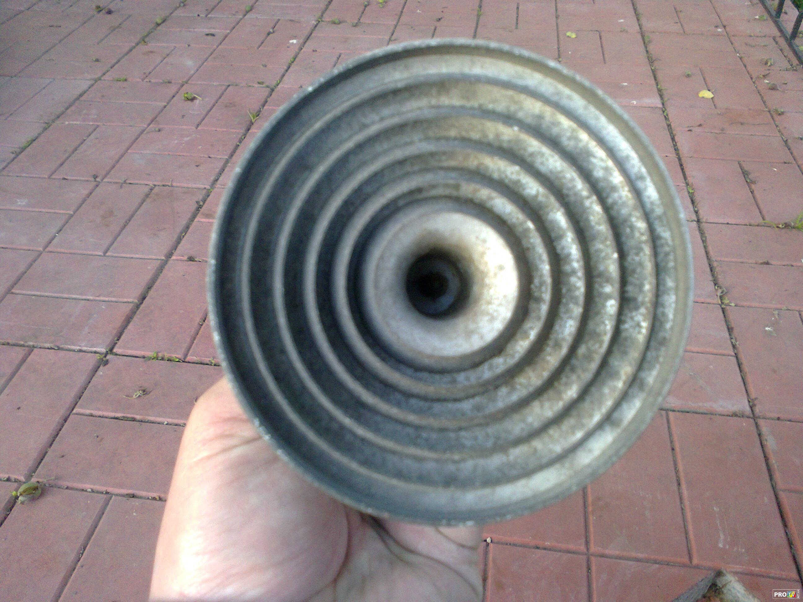

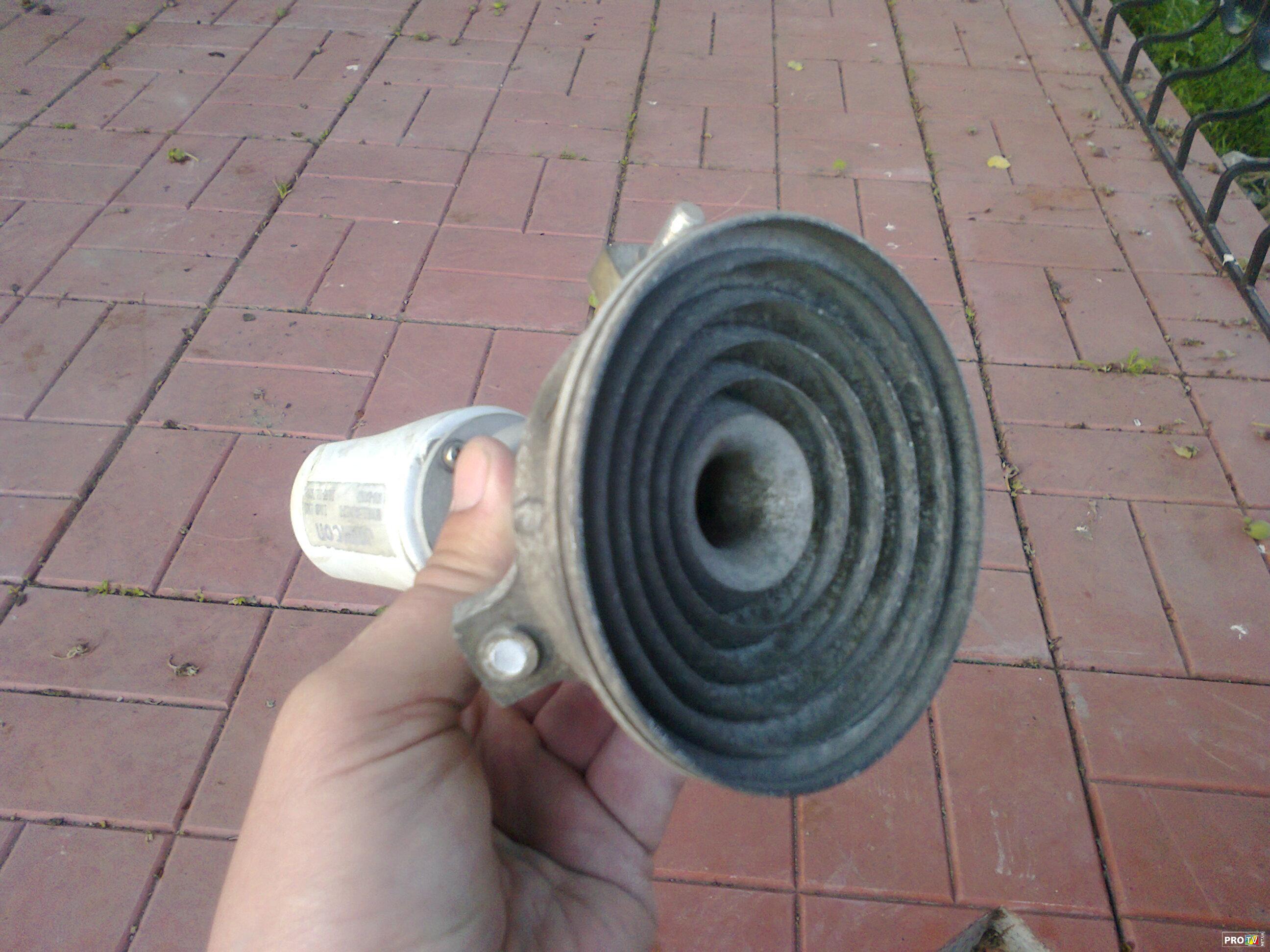

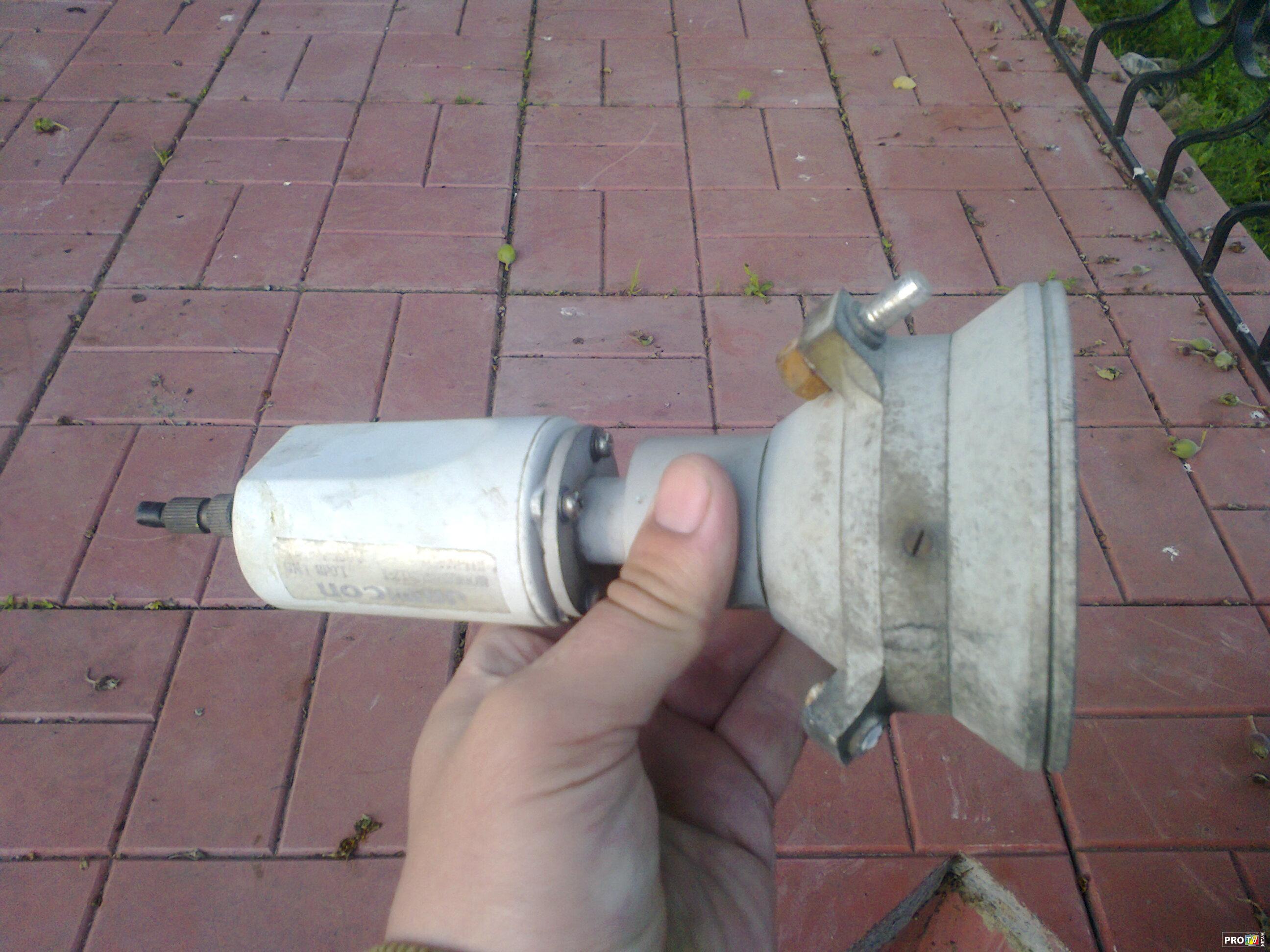

Родной облучатель от прямофокусной антенны МАВО 1,8 м
Решил провести ревизию конвертера с облучателем
И как оказалось не зря
Травы и листьев оказалось на хороший косяк :shock:
А ведь говорили "работало"
Кроме того и волновод и кольца были смачно загажены насекомыми.
Что бы избежать в дальнейшем подобных инцидентов, нужно паковать все на глухо.
В общем есть повод купить что нибудь в супермаркете на лотке из вспененного полипропилена :mrgreen:

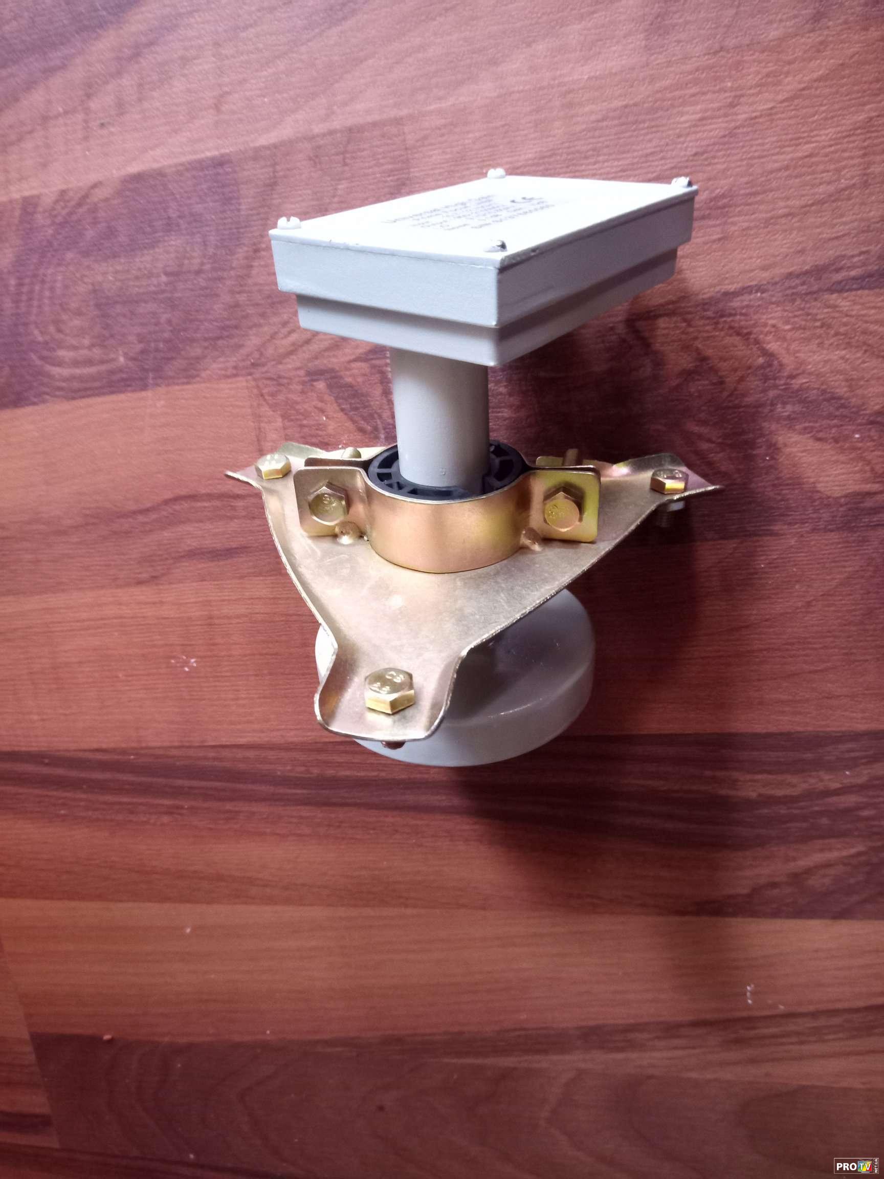

Летом пришёл из китая интегрированный моноблок под прямофокуснное зеркало.
Интересный облучатель.Буду использовать на антенне 4м.

Интересно, как по сигналу сравнить этот китайский облучатель и Инверто с родным облучателем, который у juka1868 на ромашке. Какой лучше по качеству сигнала?

Приобрёл данный облучатель, привезли из Чехии, туда он попал из Саудовской Аравии.
Поставил на конвертер Инверто (дырочки пришлось рассверливать - не совпадали). Замена облучателя себя оправдала. Начали работать частоты, на которых не было сигнала на 7е, 30.5е, 56е, 62е. Стоит на антенне Мабо прямофокус 180 см.
