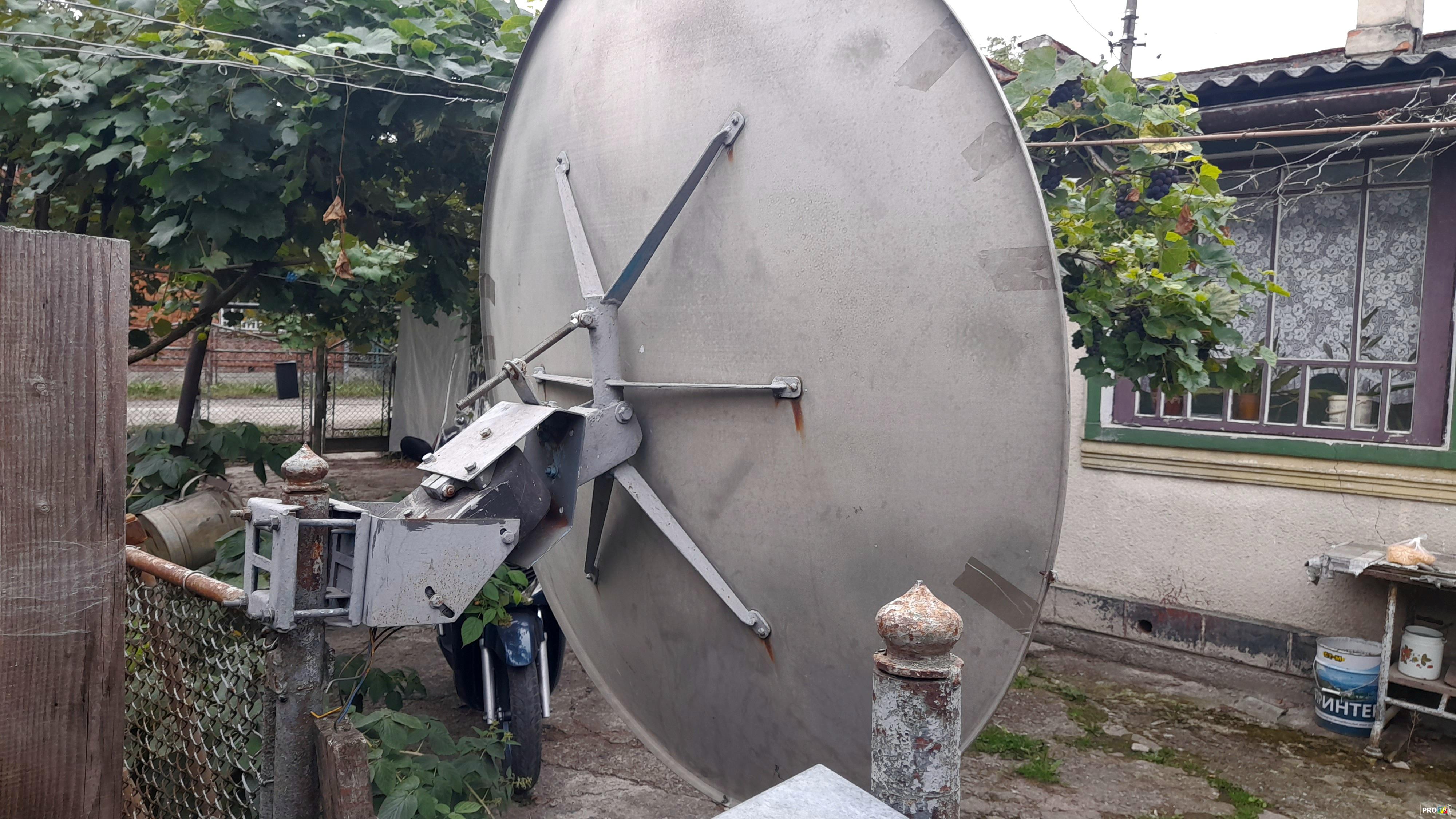

Спутниковая офсетная антенна 123*133,Львовского производства,изготовленна на заводе "Лорта",в комплекте с мотоподвесом того же производства,прослужил комплект более 25лет видерживая разние нагрузки и погодние условия без единой поломки,единственное что мотоподвес имеет люфт,уникальний мотоподвес которий видерживает такого размера антенну,все ето било приобретено в 1994г.

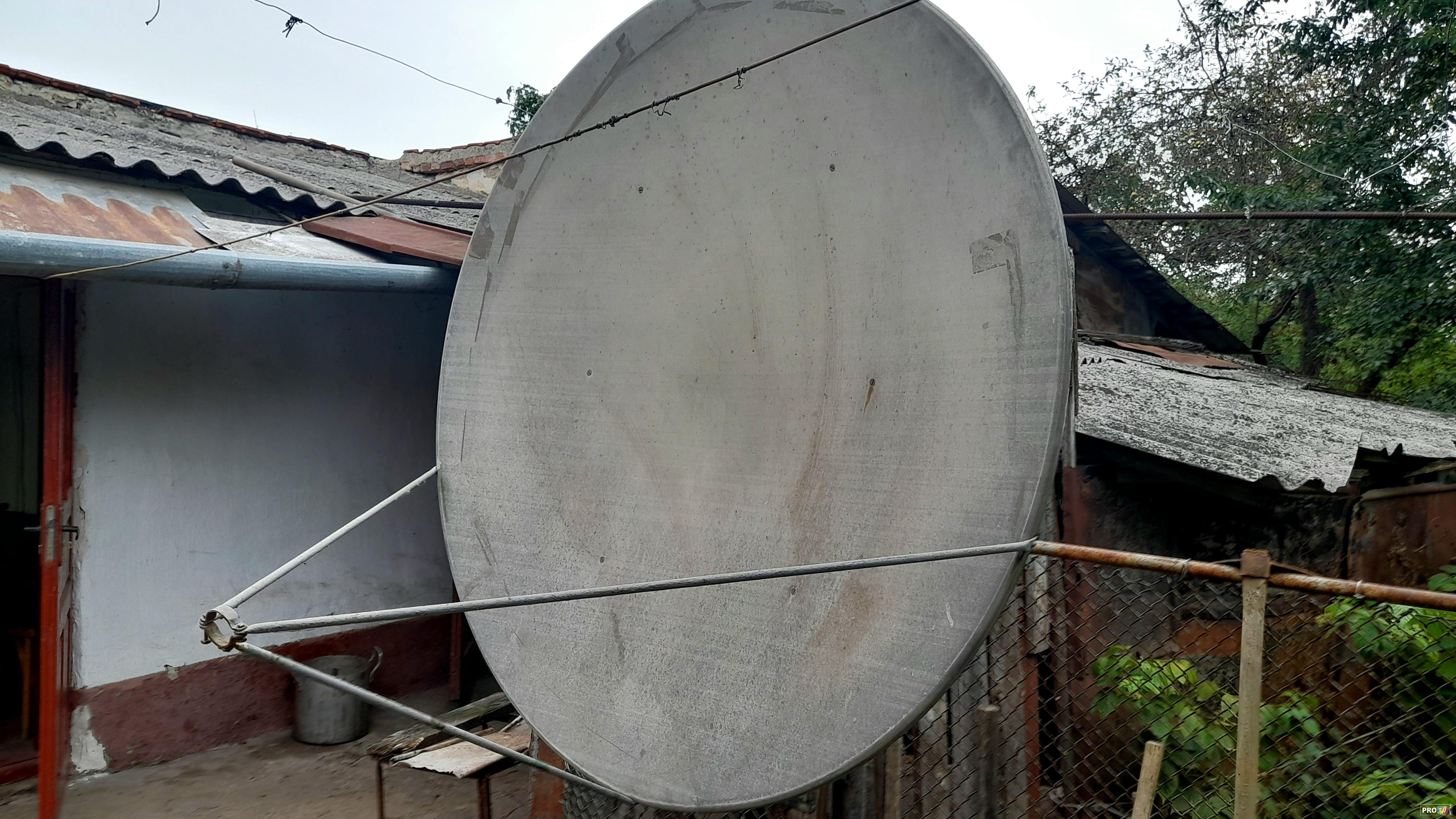

Привет,можешь с неё снять размеры?
Нужно измерять максимально горизонтальный и вертикальный РАБОЧИЙ размер.Там где нити пересекнутся измерять её глубину.

Размери дзеркала антенни Лорта,
и глубина дзеркала.

Данные приблизительные,так как на фото непонятно точные размеры с точностью до мм
Взял так
Вертикаль 1315
Горизонталь 1200
Глубина 110
