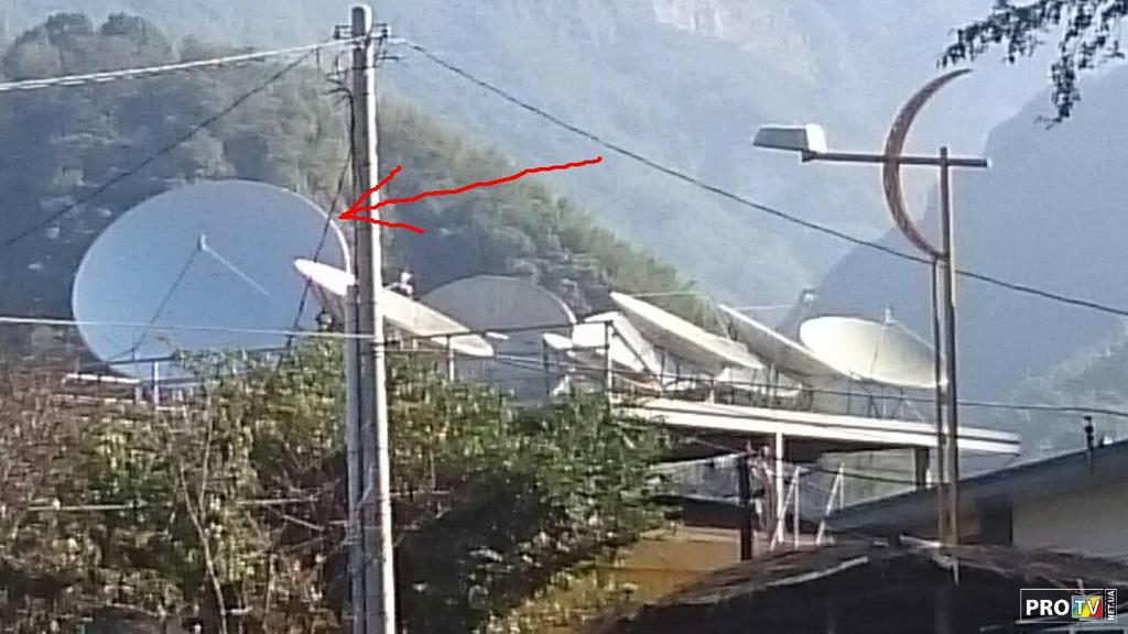

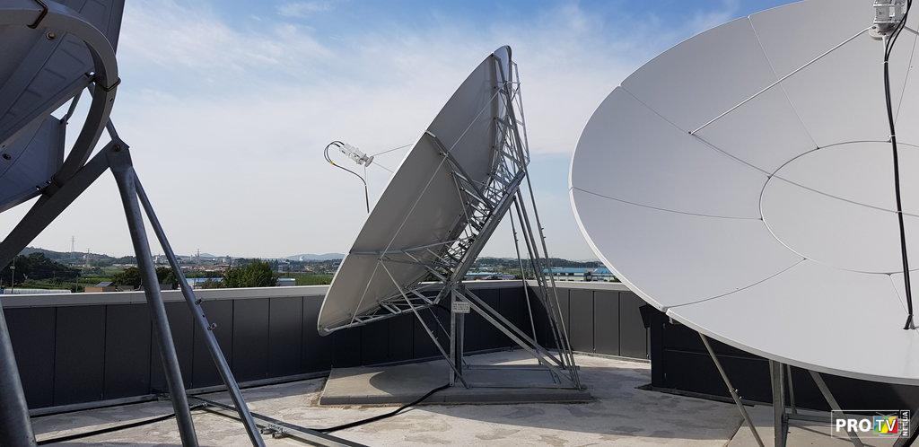

Небольшой фото-архив этой антенны из Кипра,так как этих тайваньских парабол 4,2м там много.

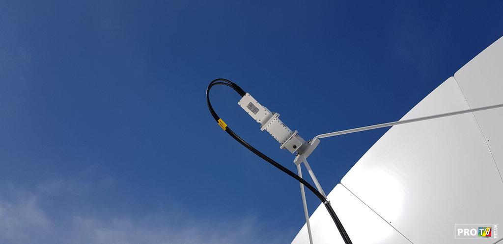

антенна 4,2м jonsa (P420A)

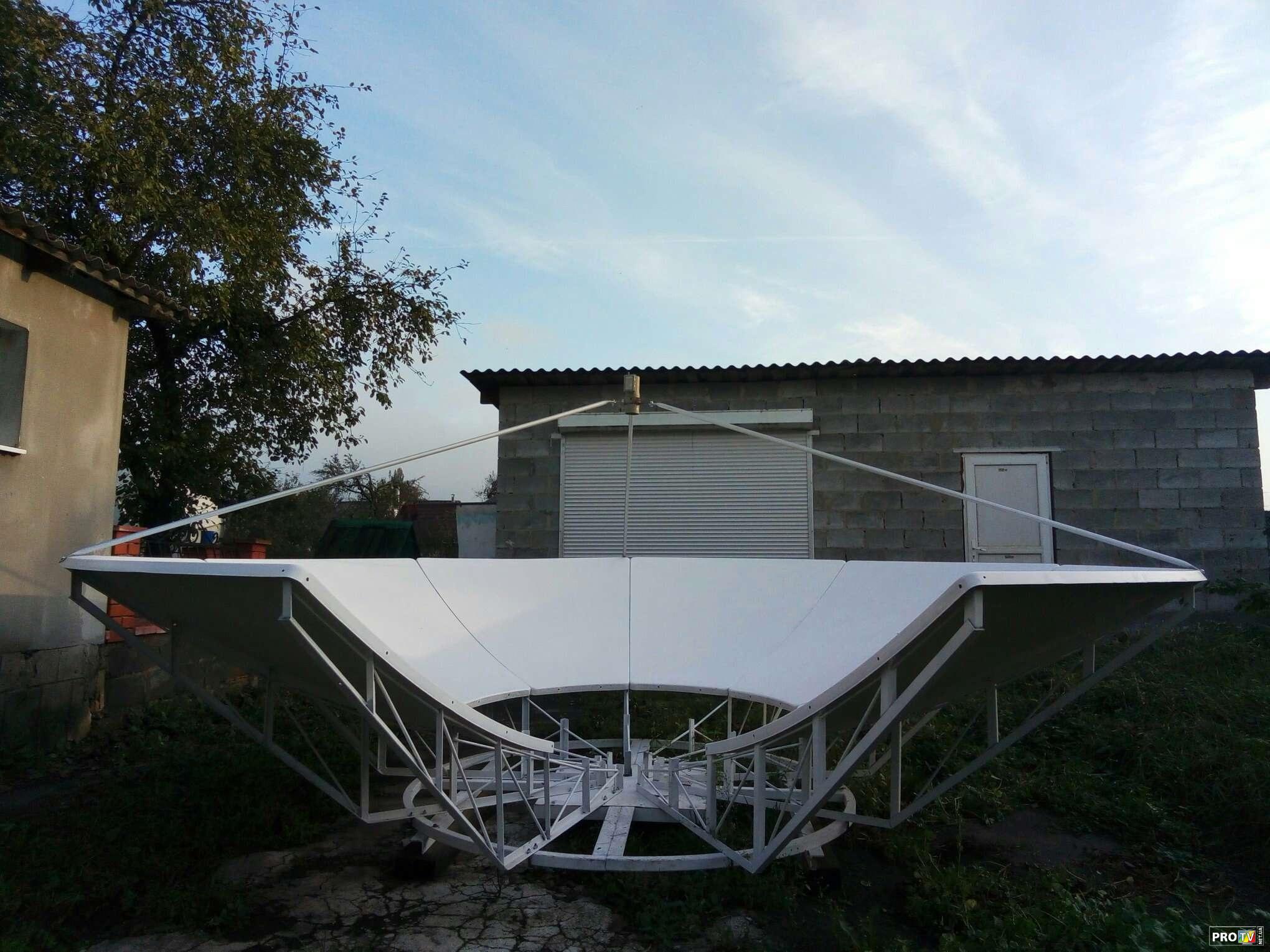

Сообщения: 1368

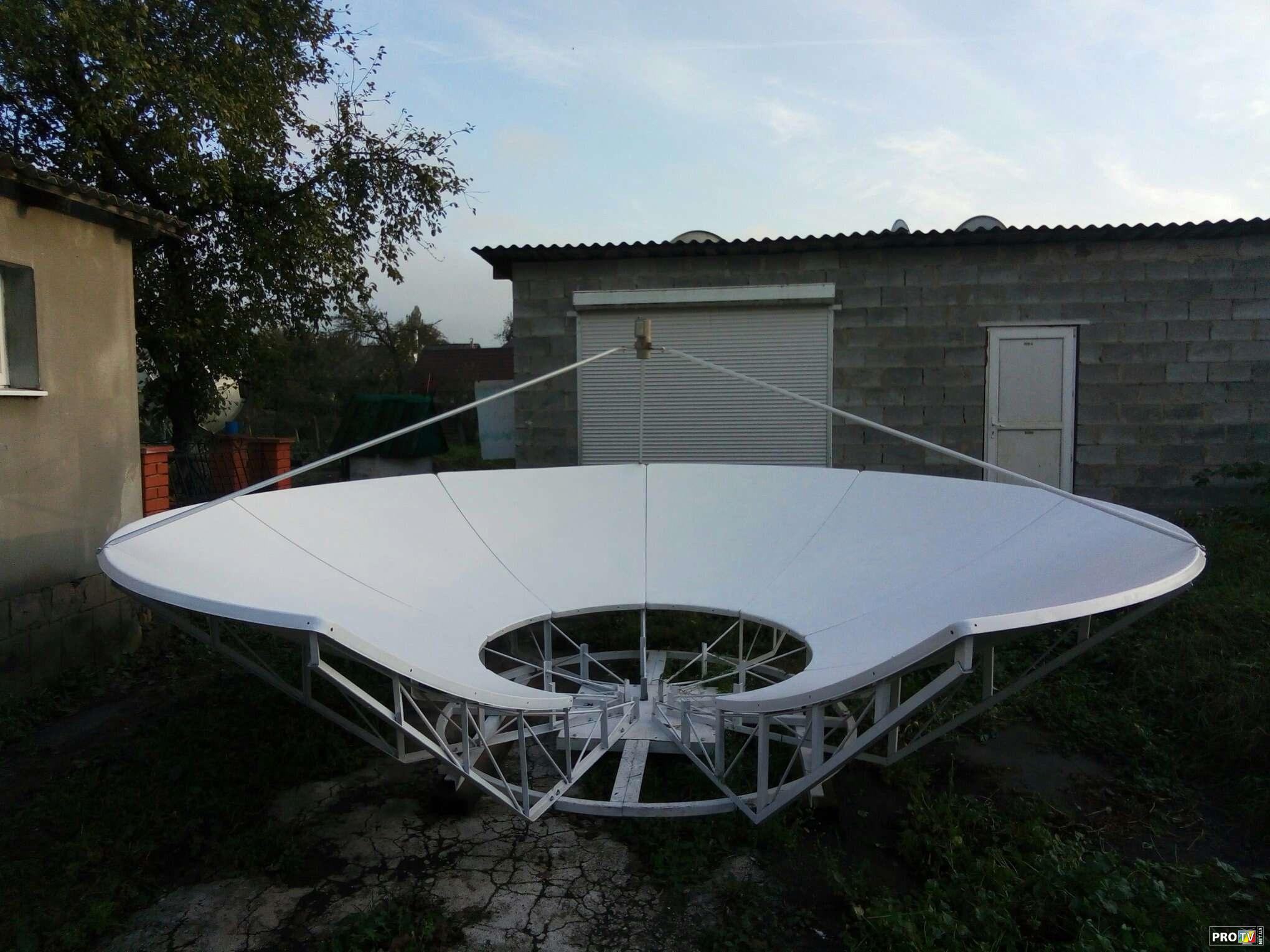

Решил собрать антенну Jonsa 4,2m,что бы узнать её реальный фокус для изготовления штанг держателей конвертеров.
Очень хорошо ,что тайваньцы указали количество болтов и гаек
Так как антенна приехала без единого соединения,они были сразу куплены
Каркасные составляющие элементы были выкрашены в белую грунт краску ГФ-021(гост)

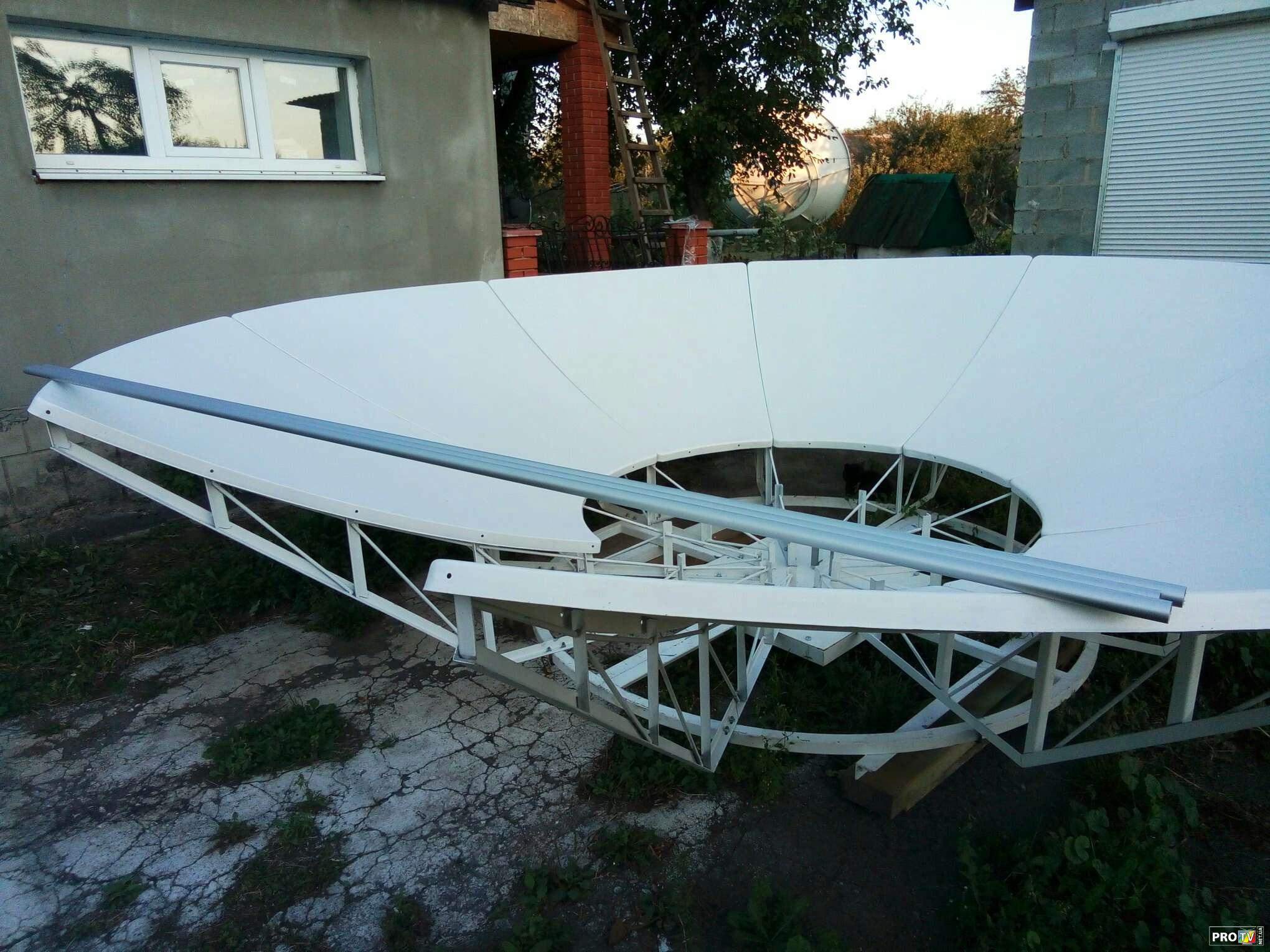

Сообщения: 1368
Приобрёл аллюминевые трубы (20) для изготовления штанг под фокус антенны 1470мм

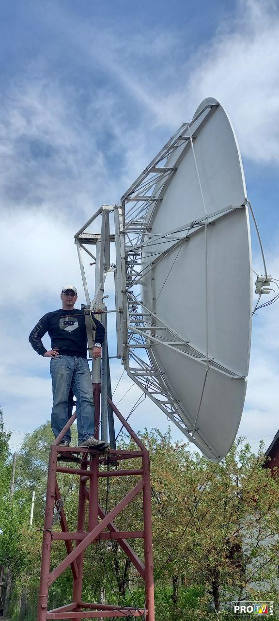

4,2 м

Сообщение Добавлено: 11 июн 2023, 12:35
Сообщения: 1368
Jonsa 4,2 м
