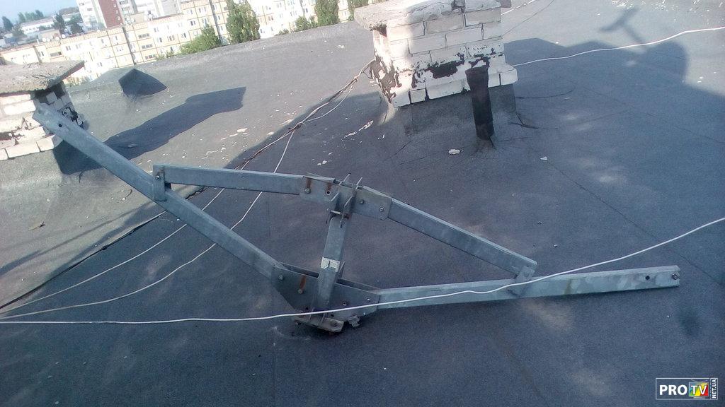

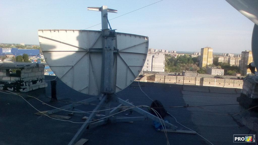

Приехал ко мне в мае 2019 г. из города Северодонецк замечательный груз
По ходу из этой кучи хлама предстоит собрать в одно целое два устройства :mrgreen:
Все хорошо, одно плохо. Как видно на последнем рисунке данный азимутальный подвес принимает спутники начиная с угла места 10° :?
Так что в планах возможно предстоит переделка под полярный подвес.

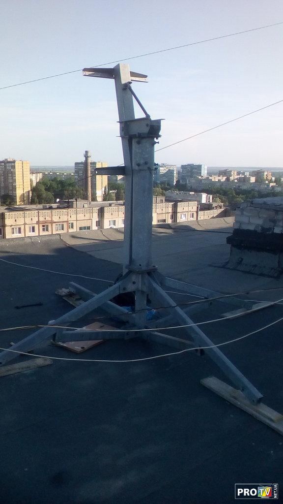

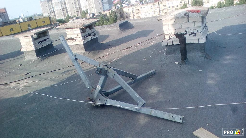

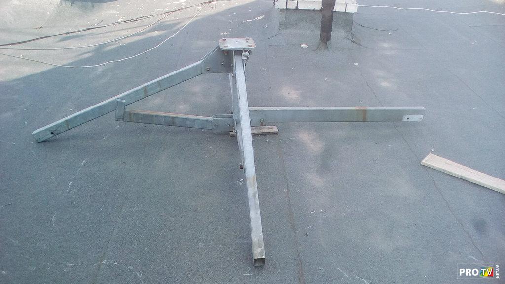

Собрал на пробу этот железный пень. Обошлось без кувалды, травм и не нормативной лексики. :D
Не даром за него америкосы почти два килобакса просят.

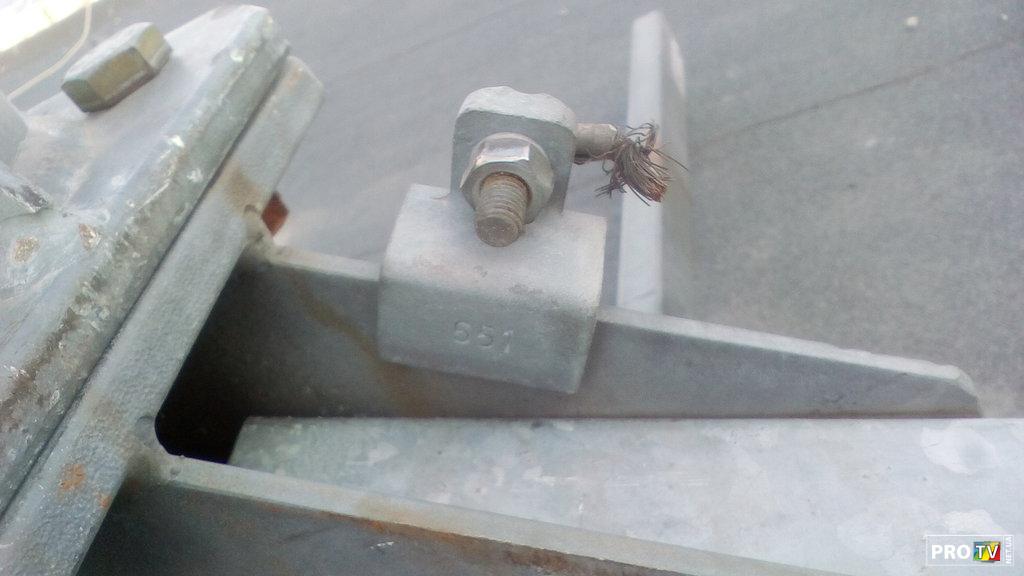

Умиляет как этот девайс по хозяйски свинтили даже струбцина заземления сохранилась, за то лап нет видимо остались в фундаменте :(

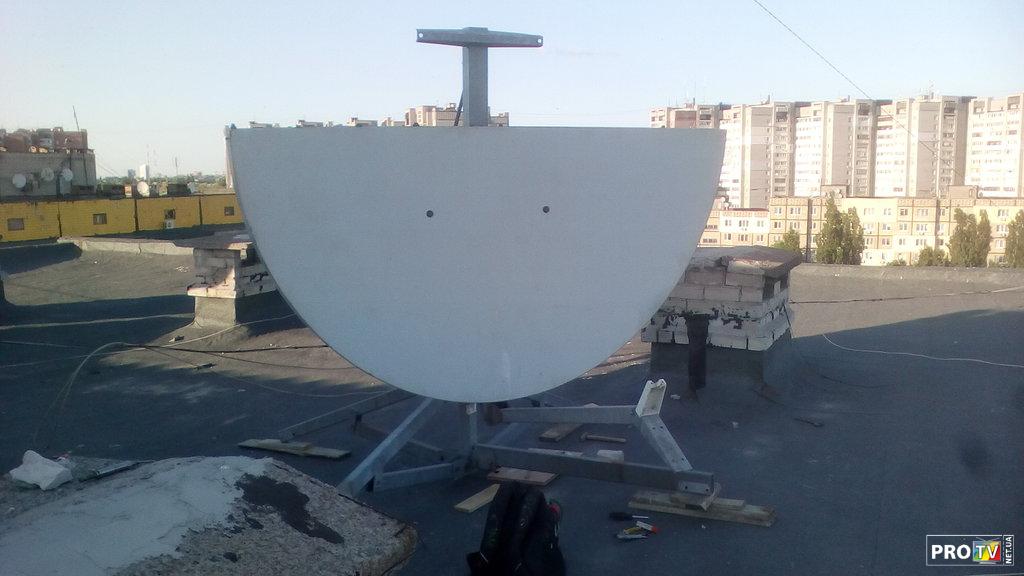

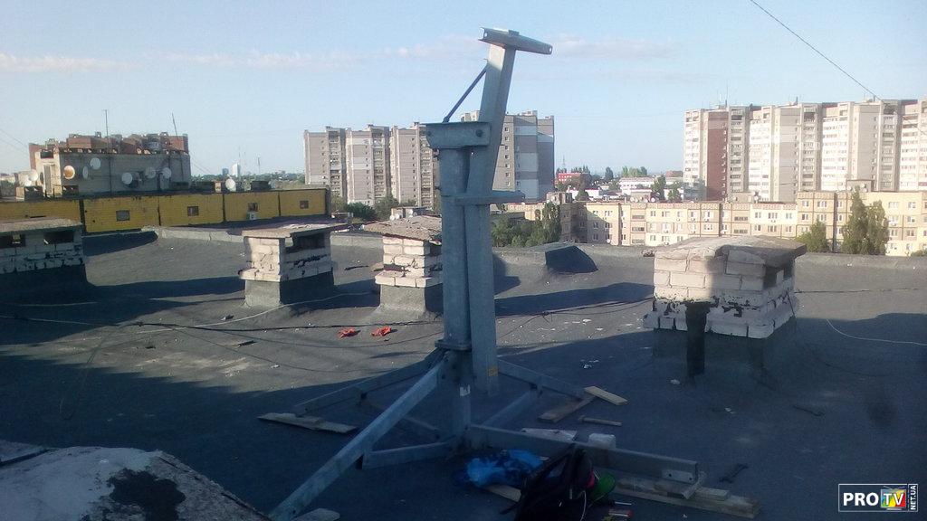

Перед бетонированием, для определения оптимального расположения штатива в направлениях восток-запад, была произведена тестовая сборка антенны.
Не смотря на то что штатив не зафиксирован фундаментом, антенна стоит как вкопанная, хотя присутствует свежий ветерок и даже стационарки не много колышит.

Работа по установке штатива в картинках
Были сварены и установлены новые лапы
С помощью опорных болтов штатив был установлен строго по уровню
За тем была изготовлена опалубка
И произведено бетонирование
Готовый фундамент был залит водой и укрыт от солнца для набора прочности бетона
