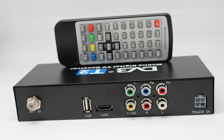

Преамбула моего вопроса состоит в том, что как оказалось в китайских (других вроде и нет) автомобильных
DVB T2 ресиверах, вся начинка точно такая, как и в бытовых. Так что практически (кроме питания) они
ничем не отличаются от бытовых.Сделаны на чипе от фирмы sony который применяется в домашних ресиверах!
И по идее принимать сигнал должен так же, как и бытовой. По крайней мере на стоянке.
Пример автомобильного на фото.
хм, ресивер автомобильный, а ЮСБ-разъем сзади....или он, ресивер, не встраивается в переднюю панель?
Он просто "прячется" под торпедой или в другом месте. А сам Ик датчик можно вывести в любое удобное место.

Что то темя пошла в другую сторону.
Если на форуме есть технари, пожалуйста пусть объяснят мне тёмному на "пальцах"
в чем заключается причина стабильного приема ТВ цифрового сигнала DVB T2.
В DVB T это все реализовано, и ресивер стабильно работает на скорости свыше 100 км/час.
Вроде бы (как пишут) все зависит от количества тюнеров. И согласования двух обязательных
тюнеров и двух антенн, принимающих сигнал одновременно.
Почему же тогда даже в "крутых" очень дорогих автомобилях бизнес класса, до сих пор
не стоит "крутой" Т2 ресивер,позволяющий принимать стабильный сигнал Т2 на больших
скоростях движения. Может быть потому, что как бы Т2 в Украине в стадии развития,
и серьёзно этим никто не занимается?
 Заголовок сообщения: Re: Бытовой DVB T2 в автомобиле?
Сообщение Добавлено: 06 дек 2013, 20:20
Зарегистрирован: 09 июл 2013, 07:24
Сообщения: 61
В характеристиках этого ресивера Т2 указано,что уверенный прием
возможен до скорости 180 км/час.
Возможен, но не обеспечивает... :D Уверенный прием обеспечивает наличие уверенного сигнала...на входе этокого тюнера. Для этого нужна антенна. Подумайте лучше о ней, если хотите чего-то принимать в этом Т2 :D тем более в с такими скоростями... :D
