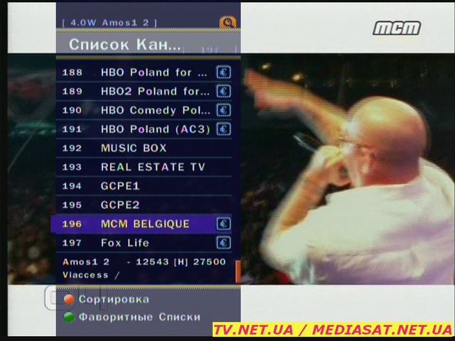

5W - принимается на тот же конвертор, что и Амос. ловит МСМ бельгик
