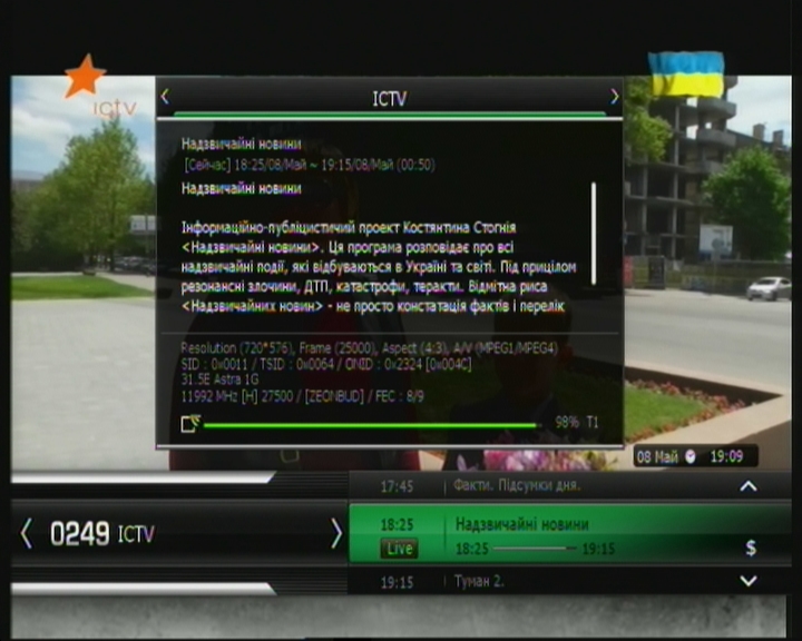

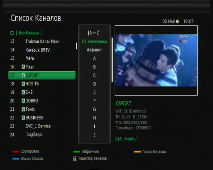

Все работает, шуршит, заводится, показывает

Саня сделай если нетрудно для динамики видео -тоесть как переключает с обычного на мультистрим и между ними попереключай
 Заголовок сообщения: Re: Прием сигнала Зеонбуд в Multistream с 31Е
Сообщение Добавлено: 16 май 2014, 02:01
Да обычно переключает, тормоза до пары секунд могут быть на кодированных каналах зомбибуда (пока модуль раздуплится). В чистом виде переключение между мультиплексами (время лока) в десять раз быстрее чем в T2. Ничего сенсационного, только прогнозируемый эволюционный процесс :) После многолетней "стагнации" SatSystems возвращается к своим позициям как во времена OpenBox F300-X8x0 :) А скоко было шлака мля типа X7x0, S5-7-8-9 :)
Сообщение Добавлено: 16 май 2014, 21:17
да блин в этом апарате еще одно смущает это переключение каналов-можно конч.... даже на обычных трансах какоето медленоватое -заснуть можно есле мне переключать русскоязычные больше 500 каналов
незнаю может я такой :D привыкшиий к Е2
