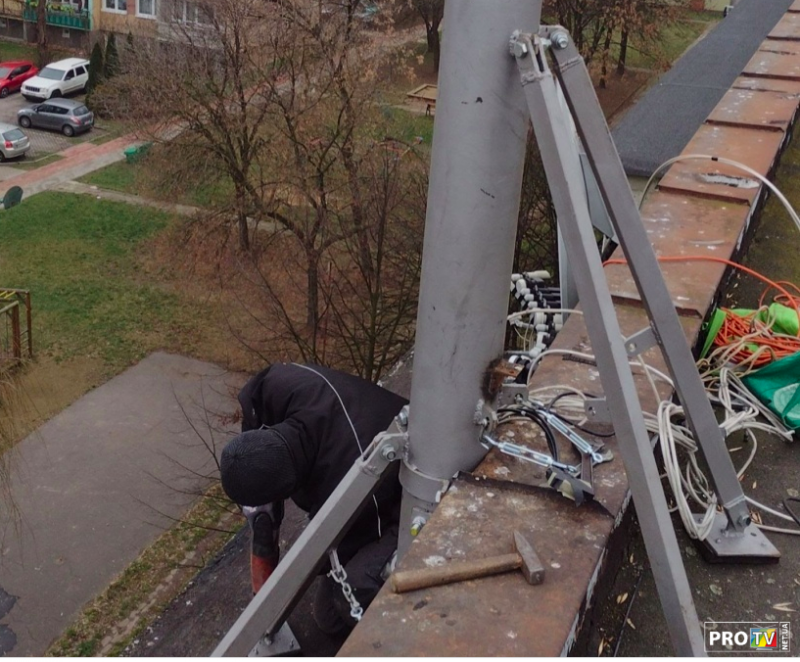

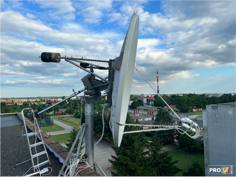

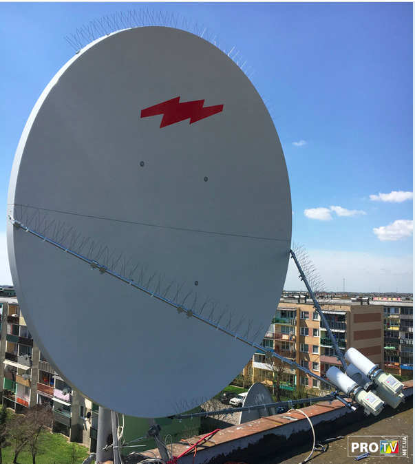

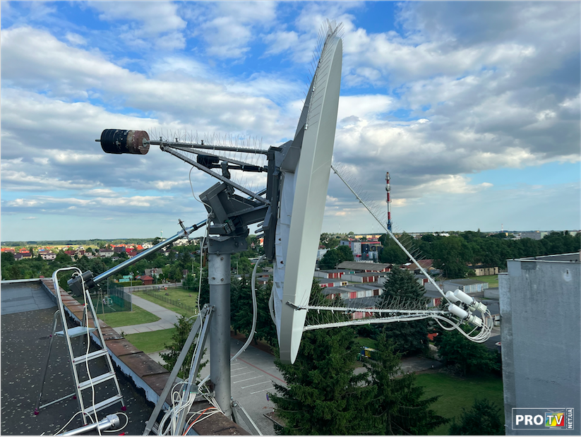

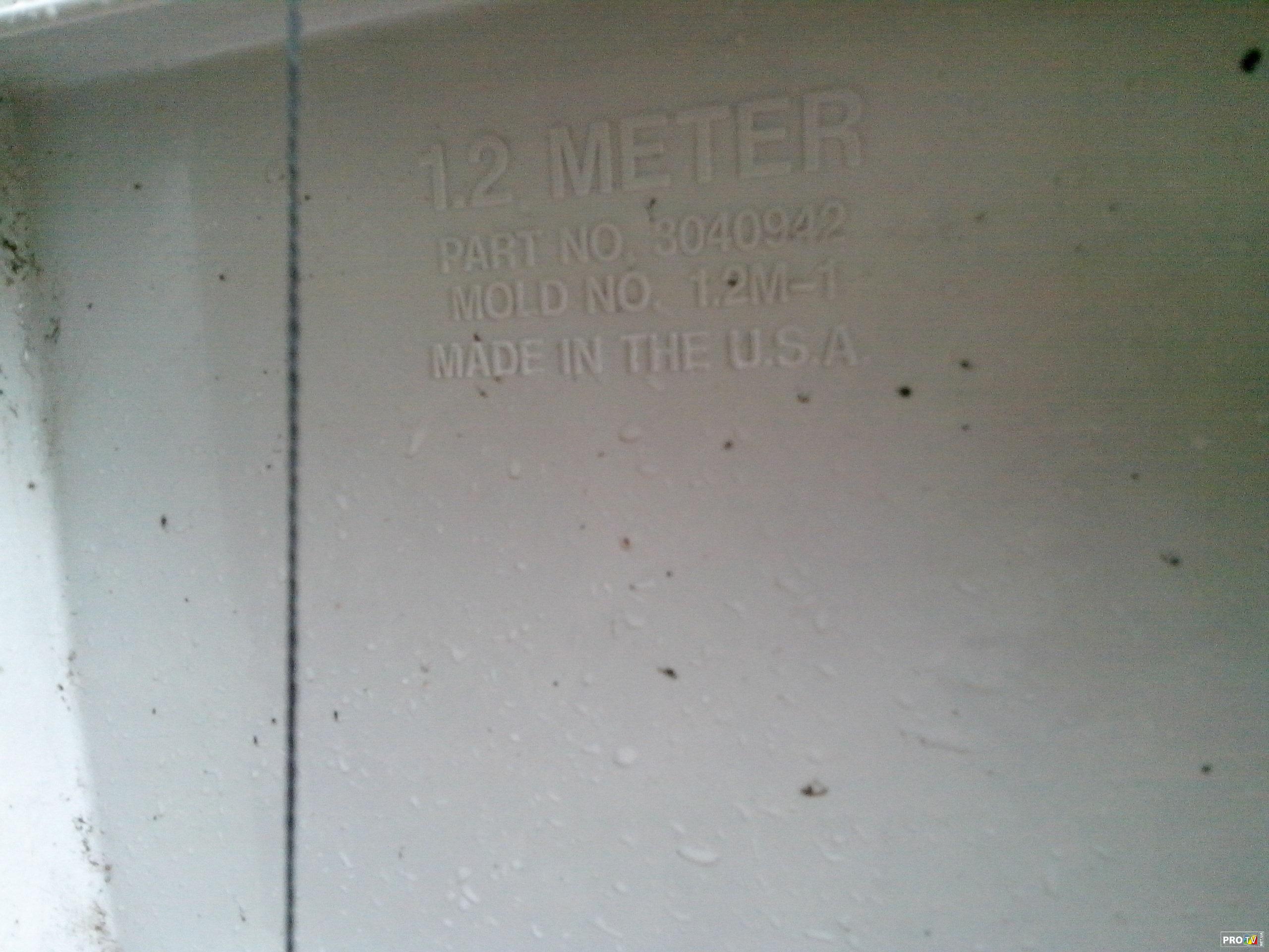

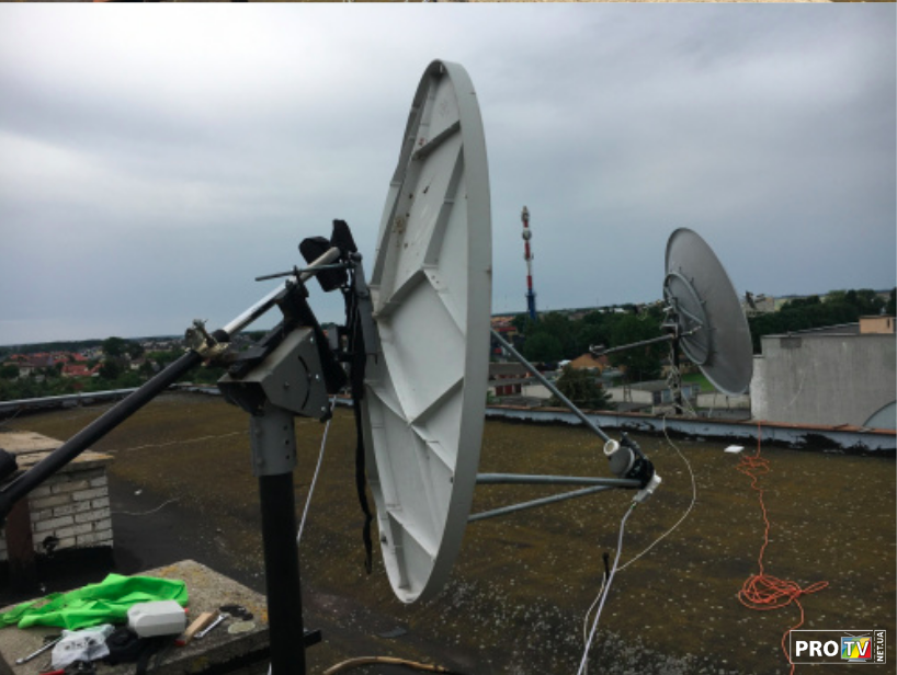

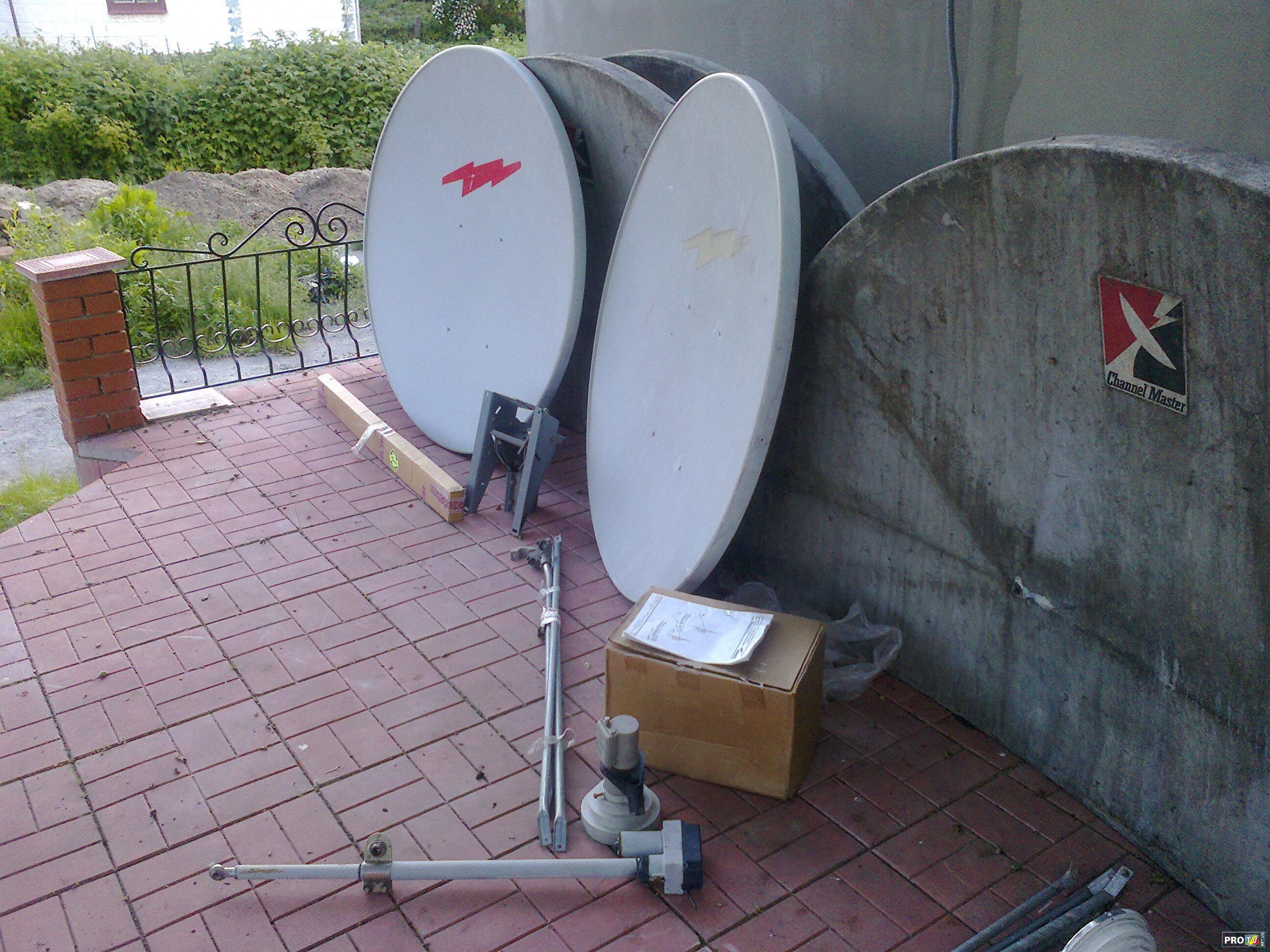

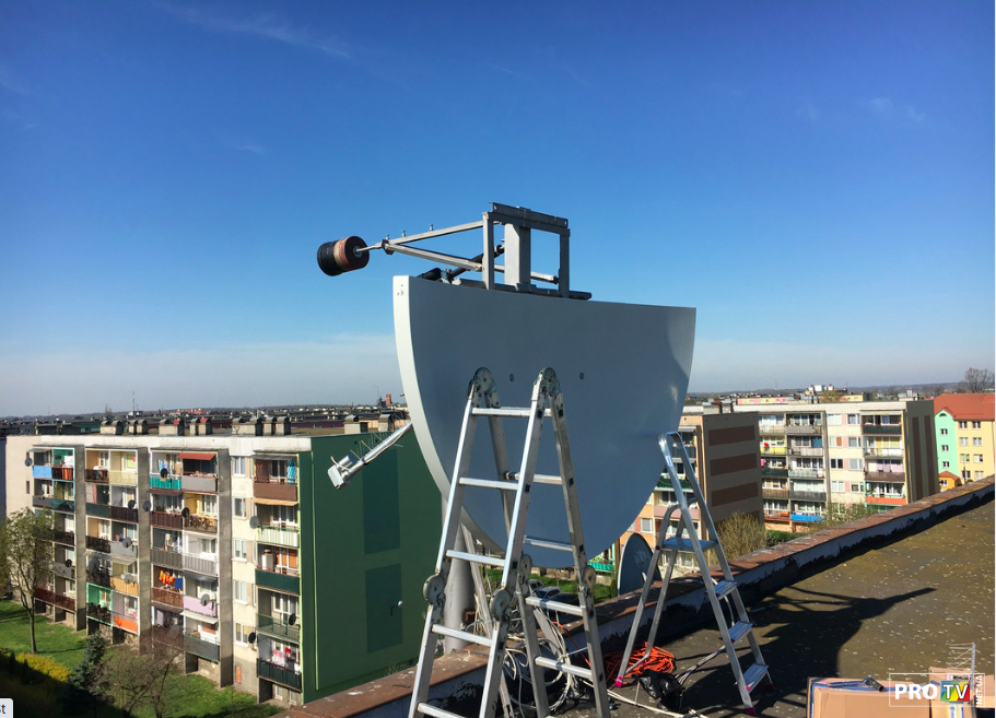

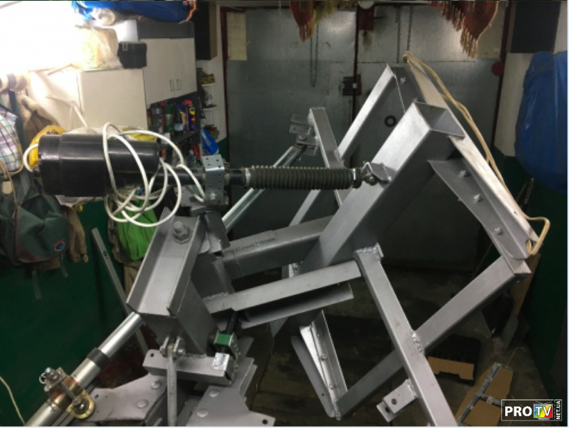

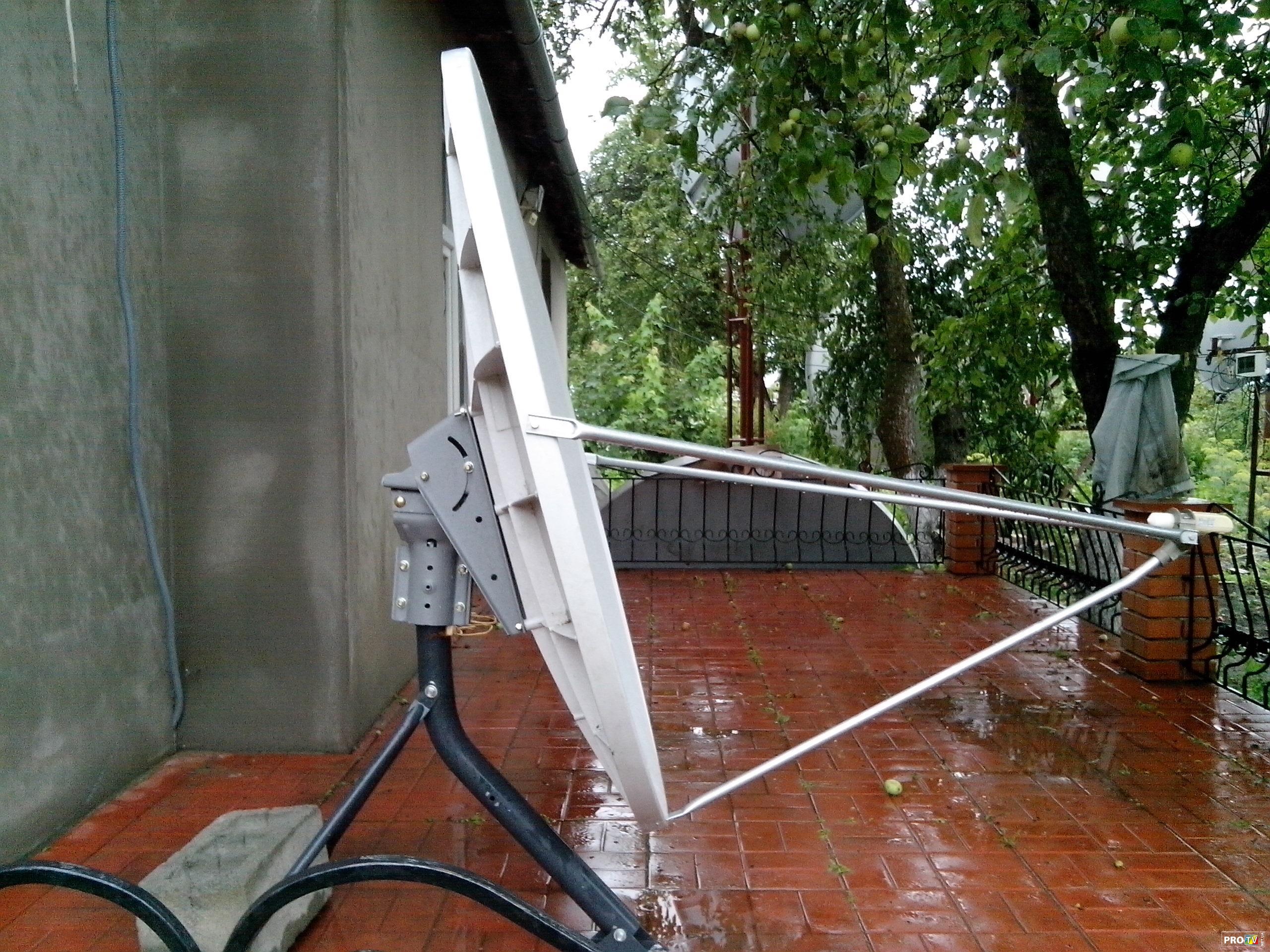

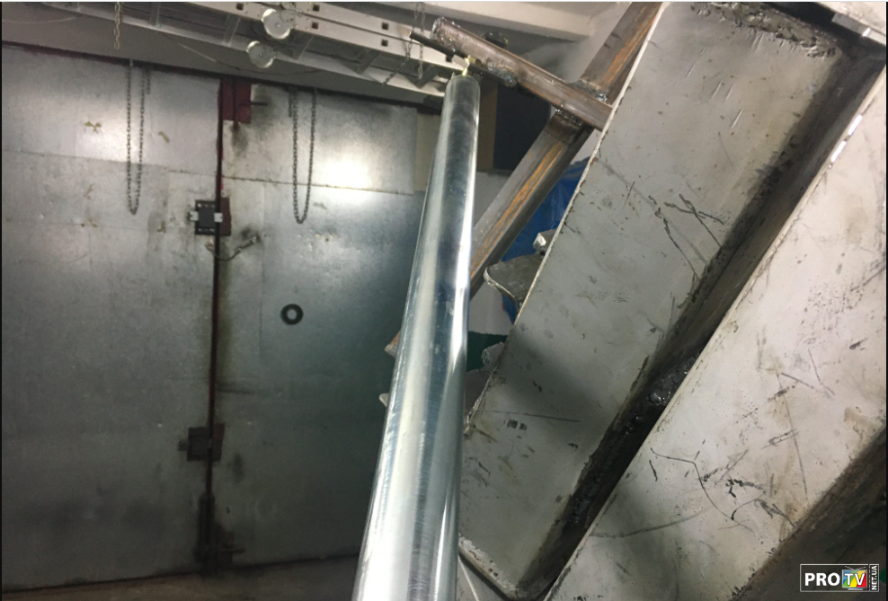

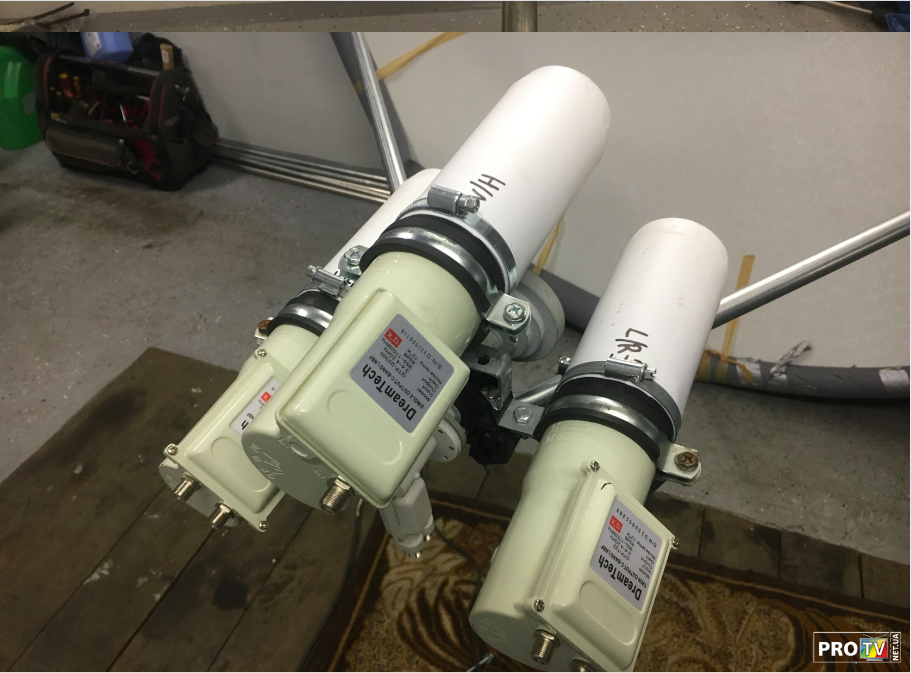

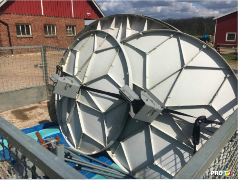

Здесь я вставлю скриншоты моей новой покупки - Antenna Channel Master 240 см. Он будет установлен на том месте, где сейчас находится парабола 200 см.

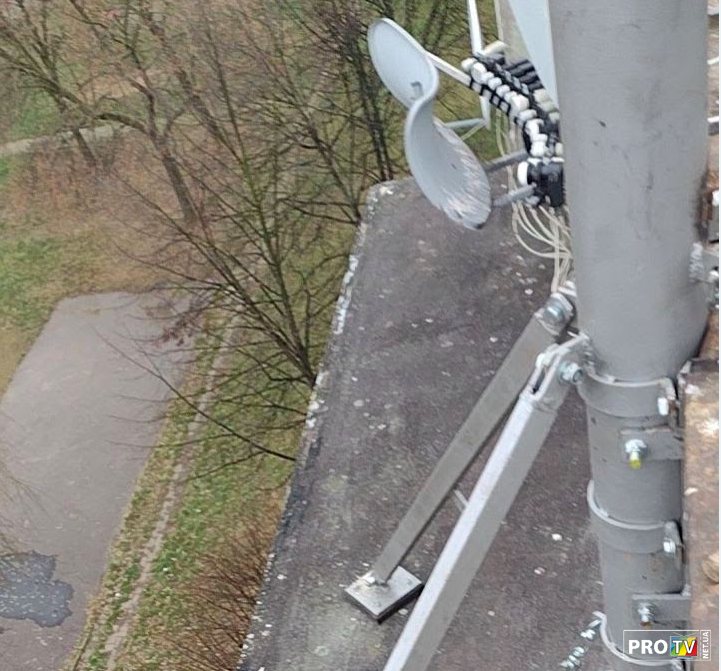

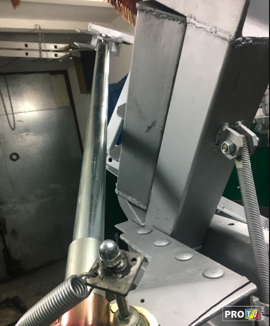

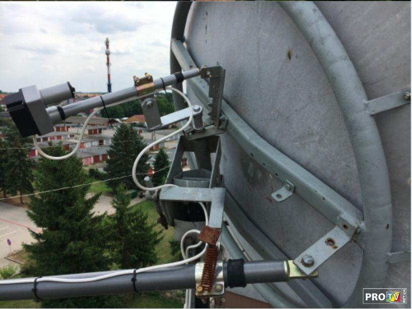

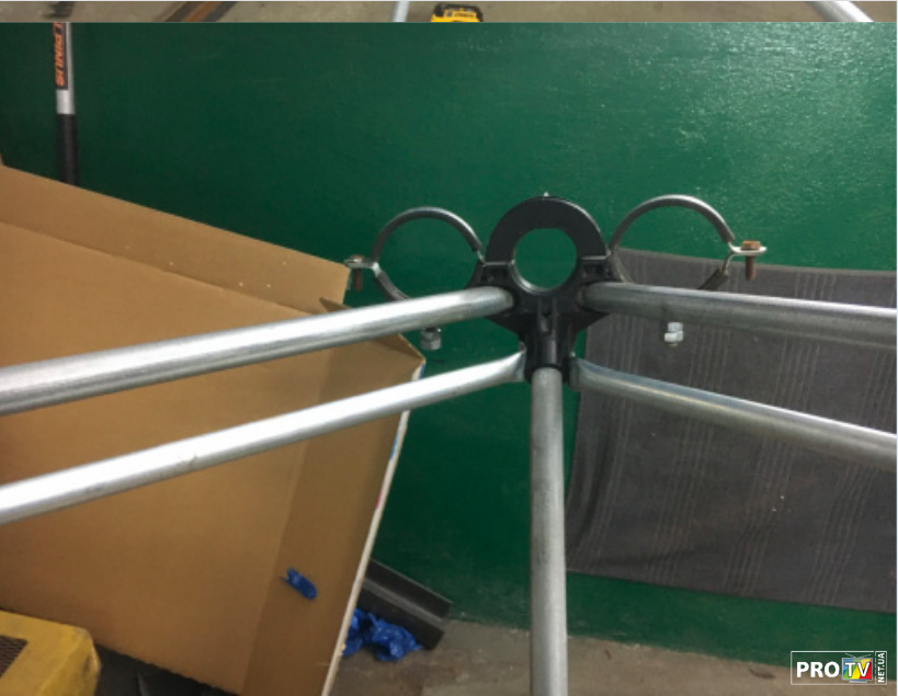

Комментарий к файлу: Ну только что добавили новые палки для фиксации ручки преобразователя, на картинках они видны

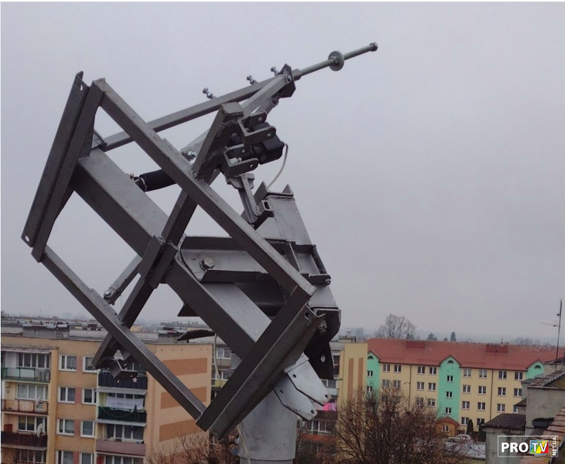

Комментарий к файлу: Polarmount уже сделали антенну мобильной, хотелось бы иметь диапазон приема от 93e до 47w.

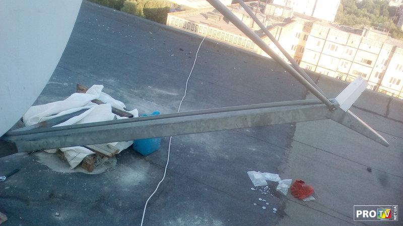

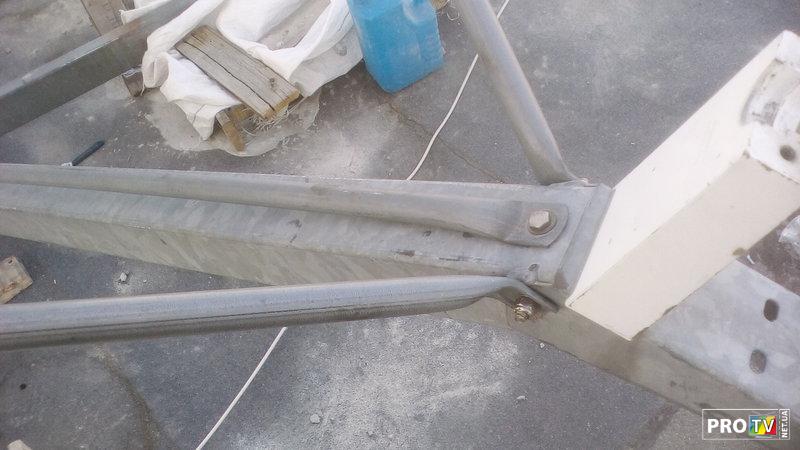

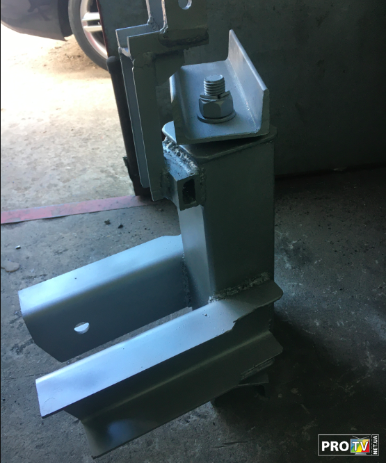

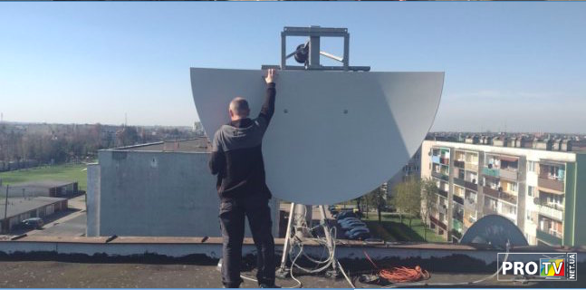

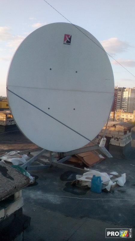

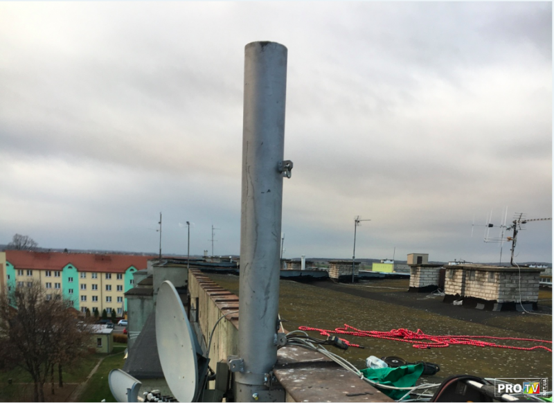

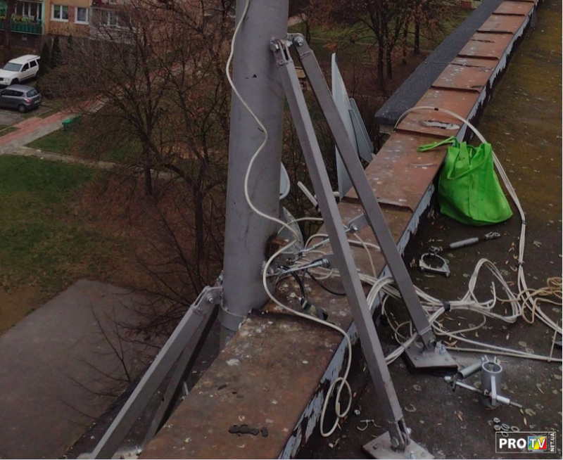

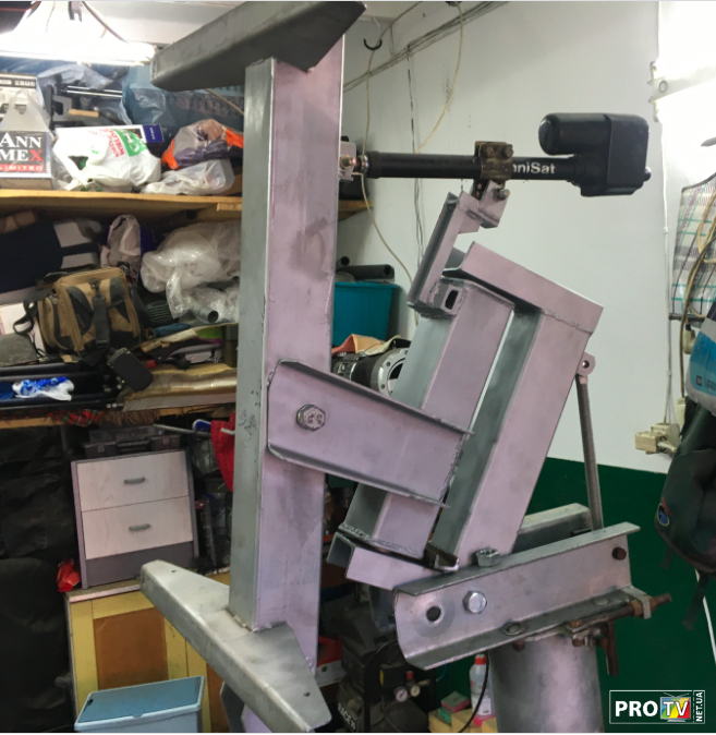

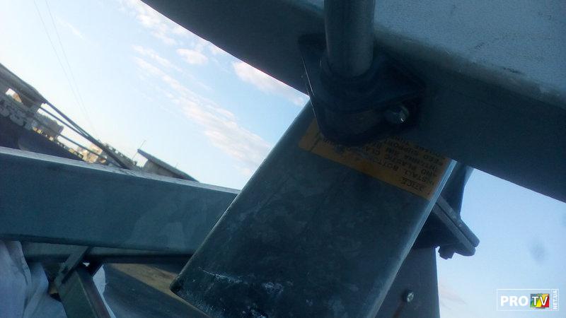

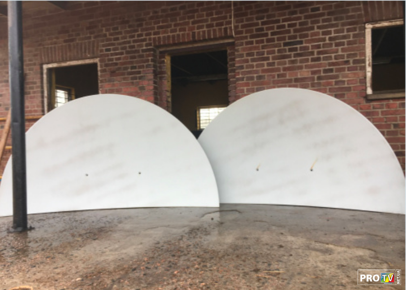

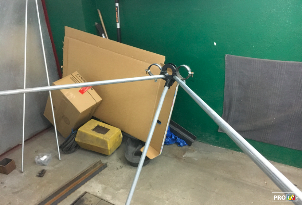

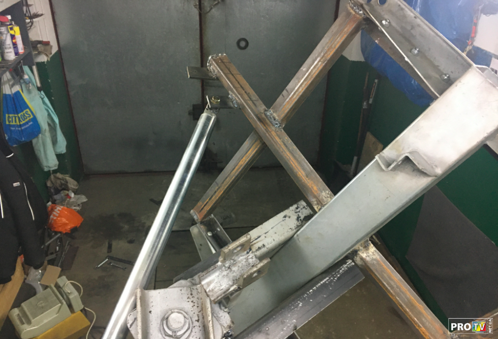

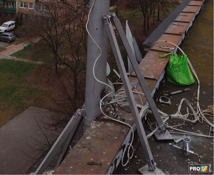

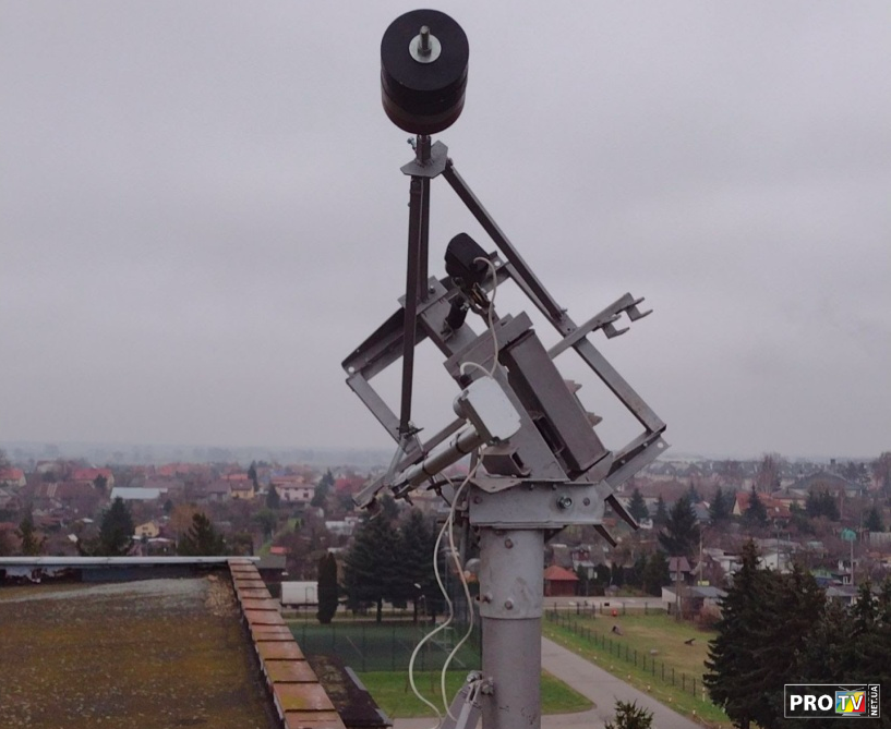

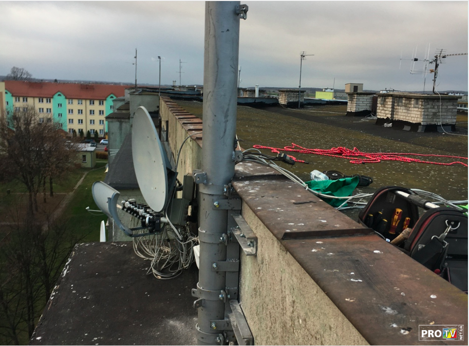

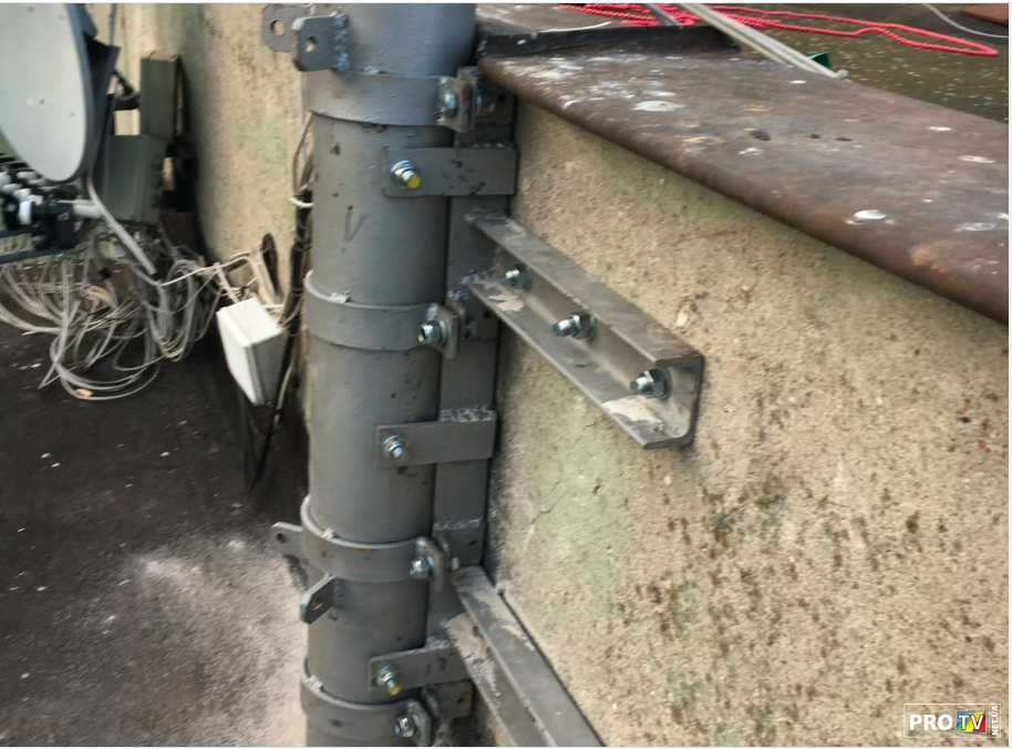

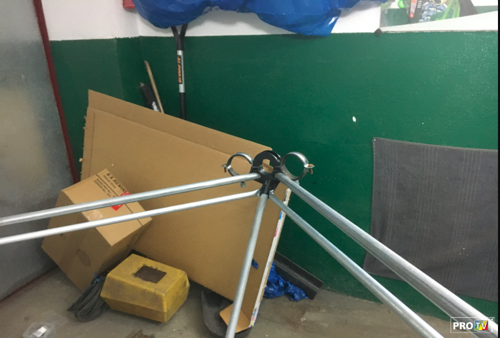

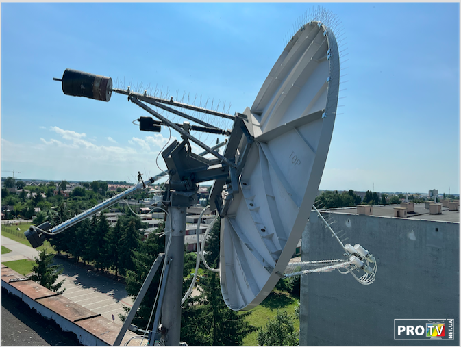

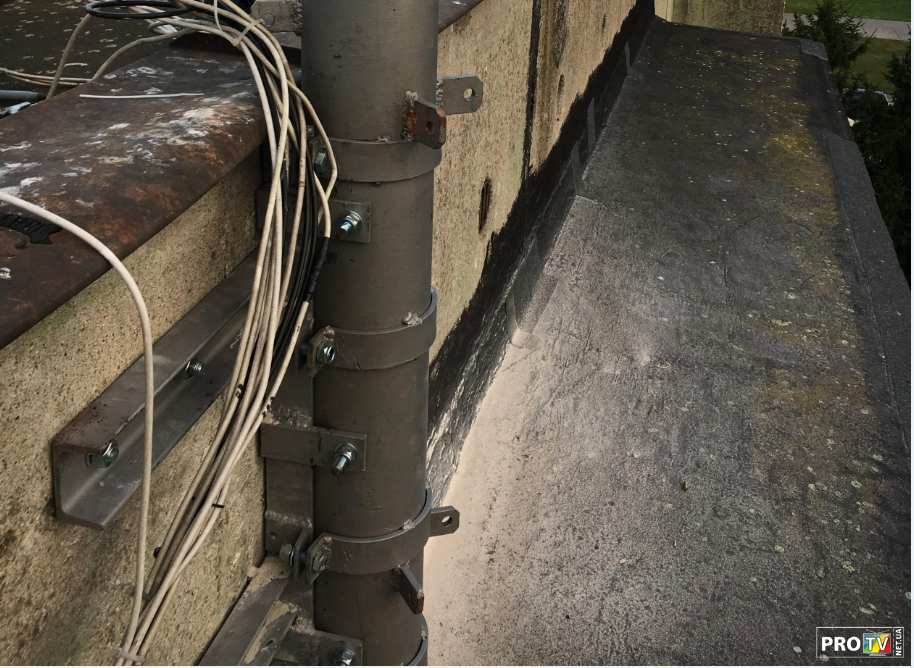

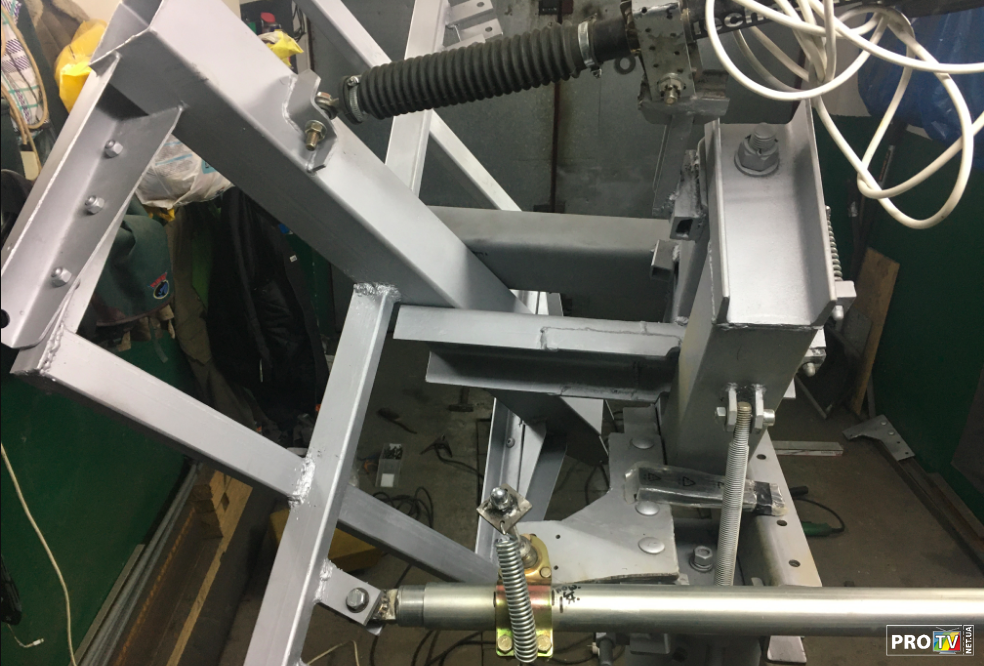

Я хотел написать, что почти готов держатель для Master 240 см. Я просто установлю опоры для стабилизации трубы.

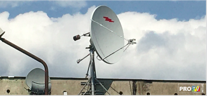

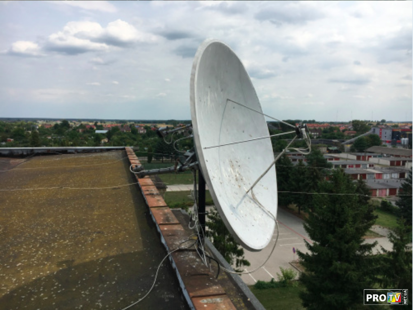

Сегодня так выглядит на крыше, парабола 200см разобрана и уже продана.

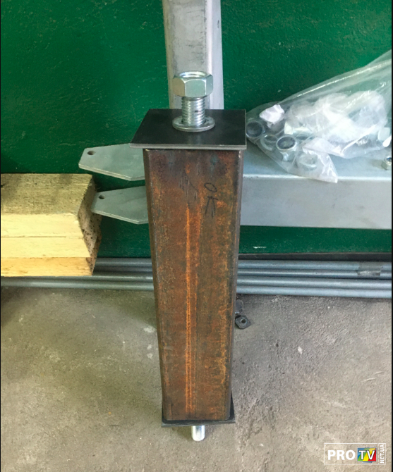

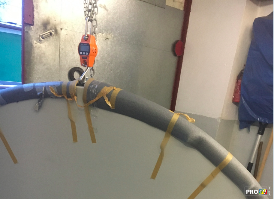

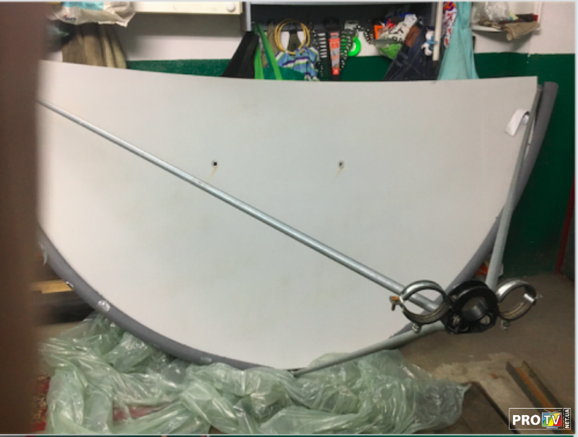

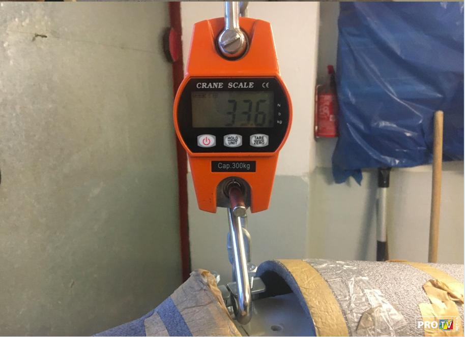

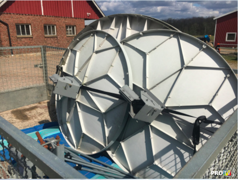

Комментарий к файлу: Сегодня взвесил половину зеркала 33,5 кг.

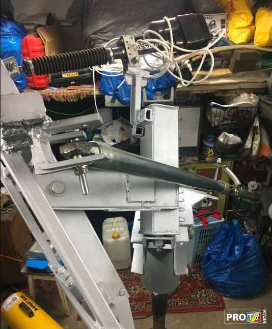

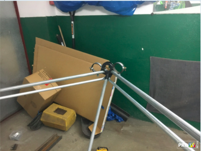

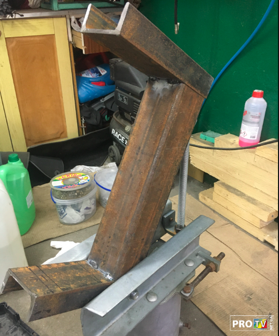

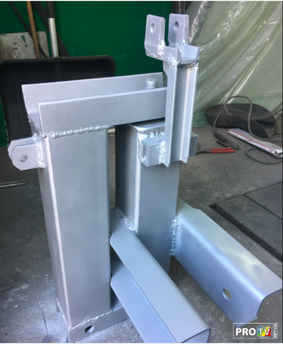

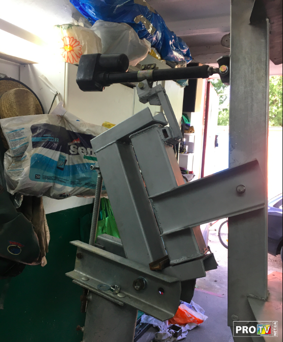

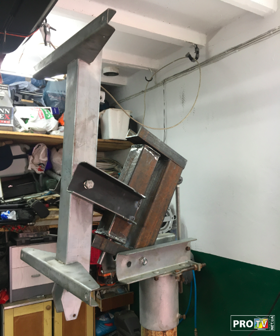

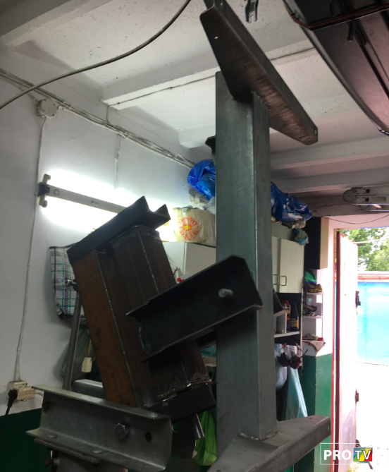

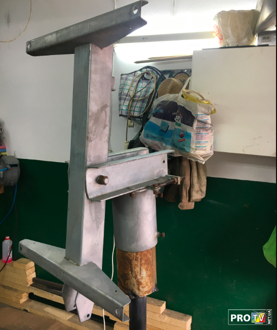

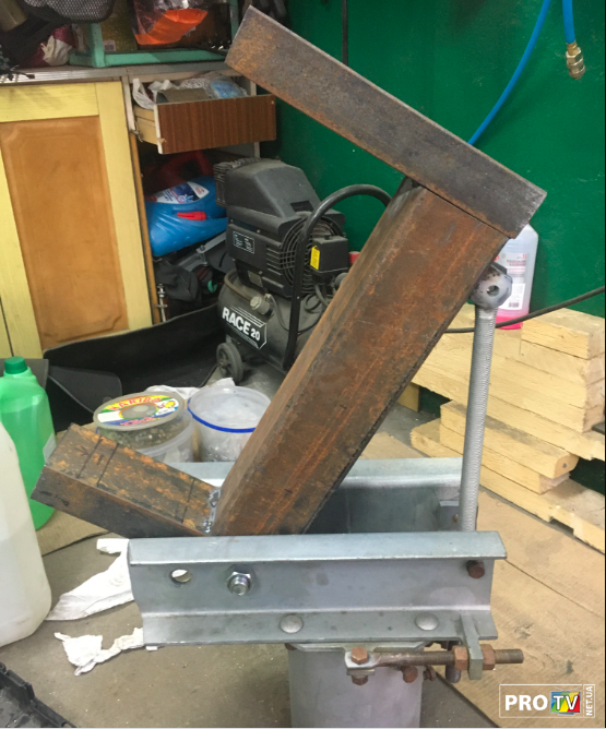

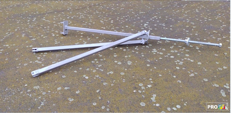

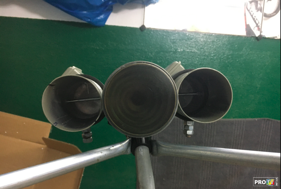

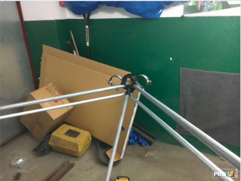

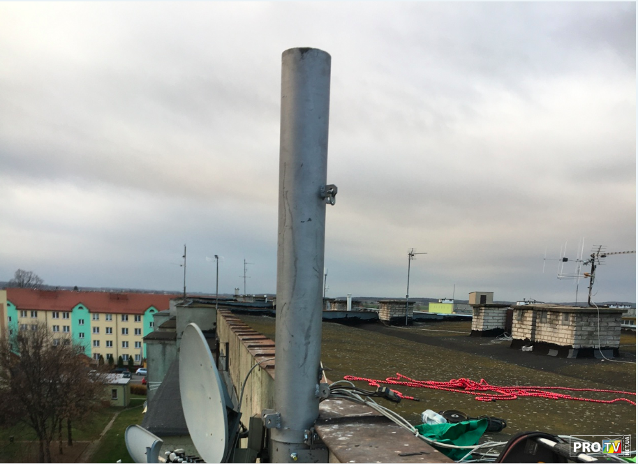

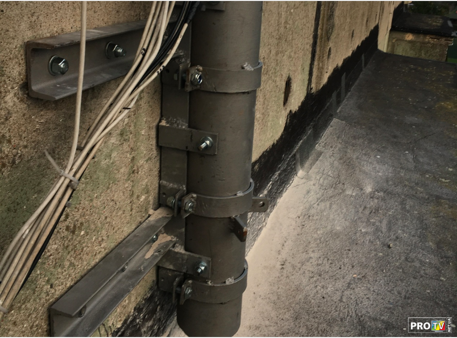

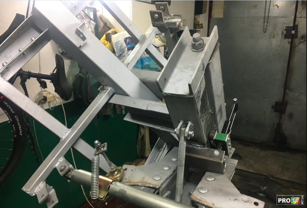

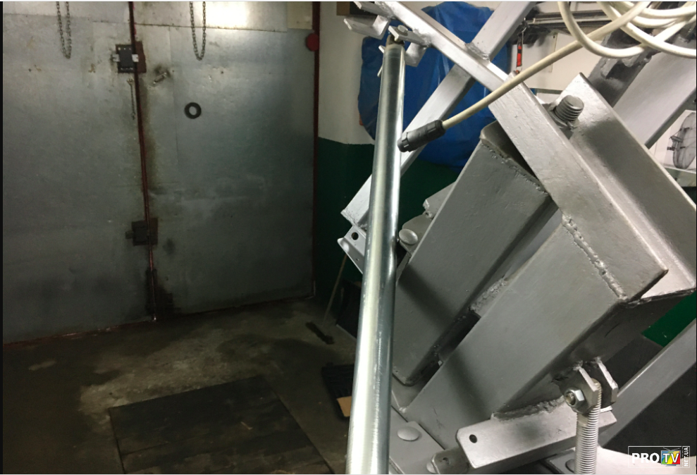

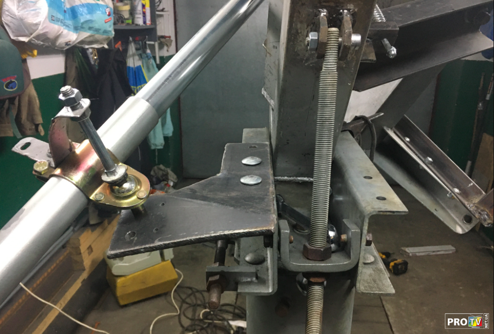

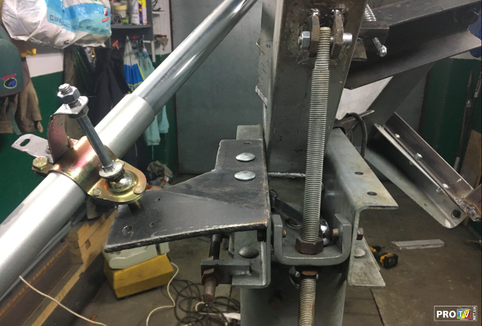

Комментарий к файлу: Сегодня в воскресенье я пошел в гараж, чтобы улучшить ручку, чтобы она была устойчивой. Я установил две маленькие трубки, которые будут стабилизировать всю ручку. Я не могу пока ничего другого, потому что на улице холодно.

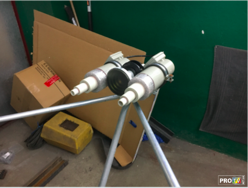

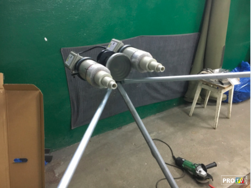

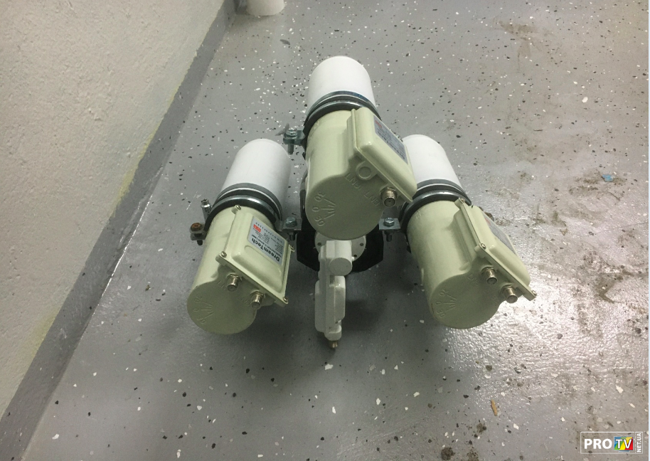

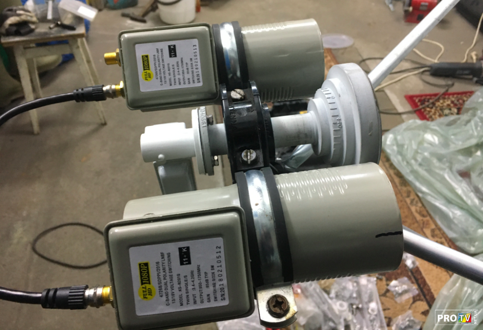

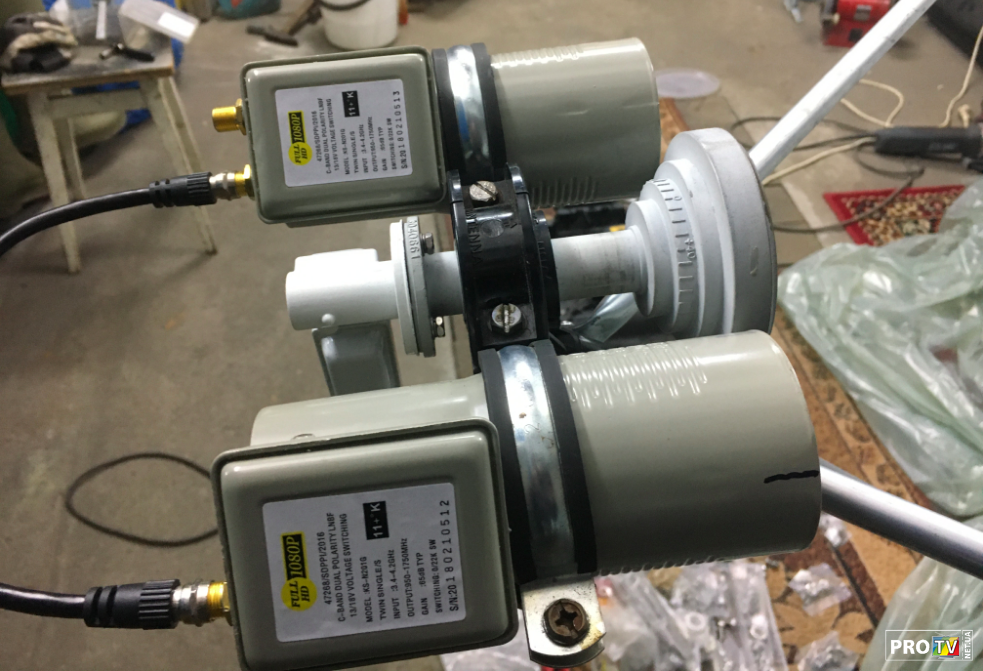

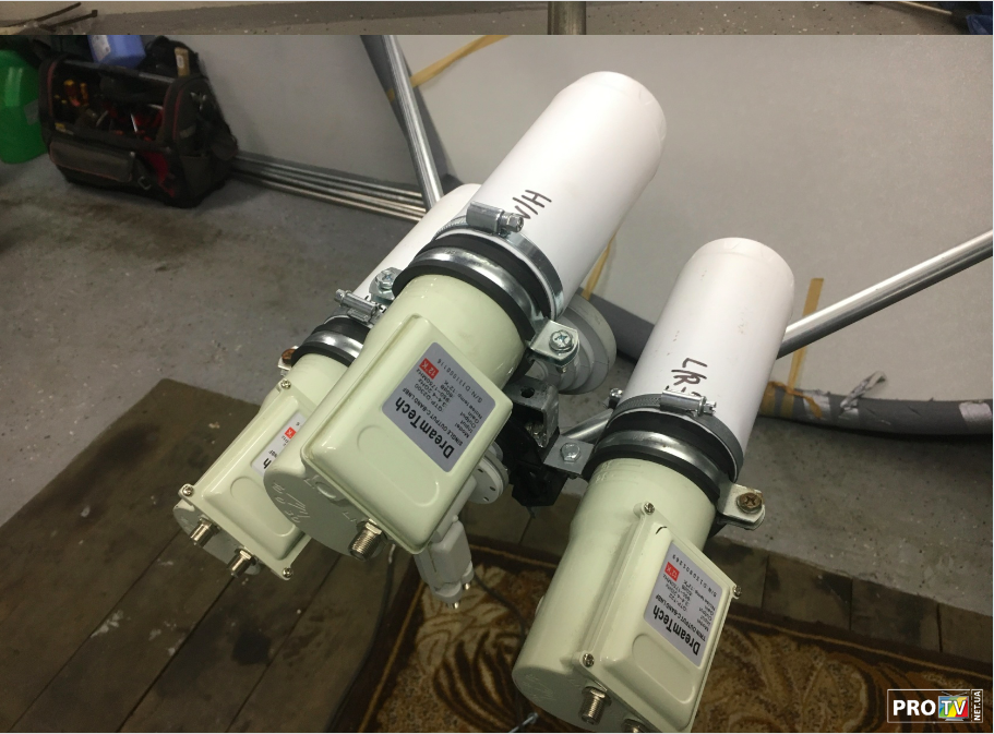

Комментарий к файлу: У меня есть прожекторы для офсетной антенны, купленные у @Vitalik, они проверены и работают

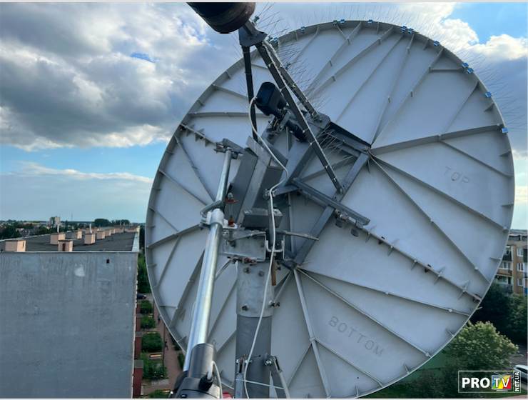

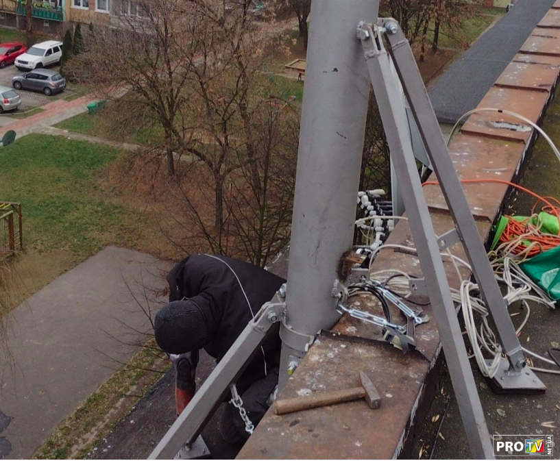

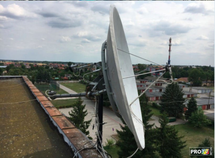

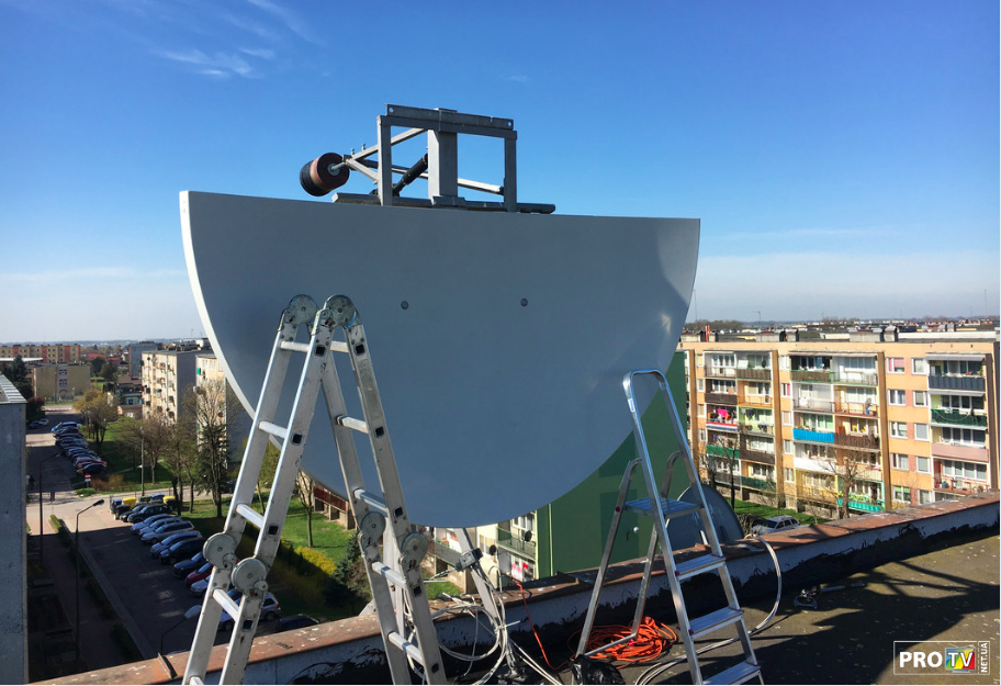

Комментарий к файлу: Сегодня был мой последний день, когда я смог закрепить зеркало на подвесе, сегодня оно выглядит так.
Я еще не успел выставить траектории до конца.
Когда я вернусь летом, я закончу настройку антенны.

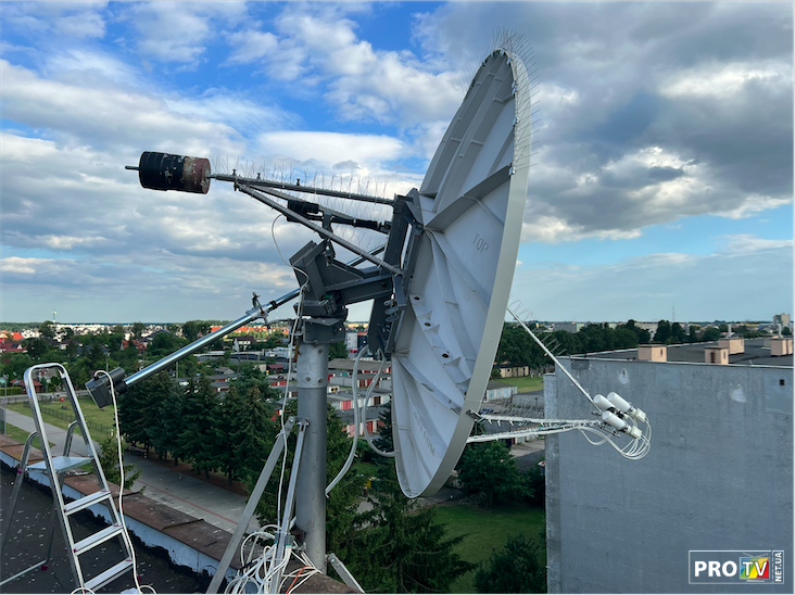

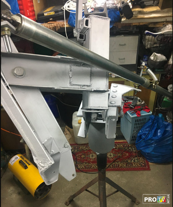

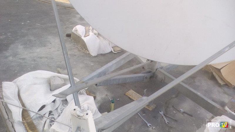

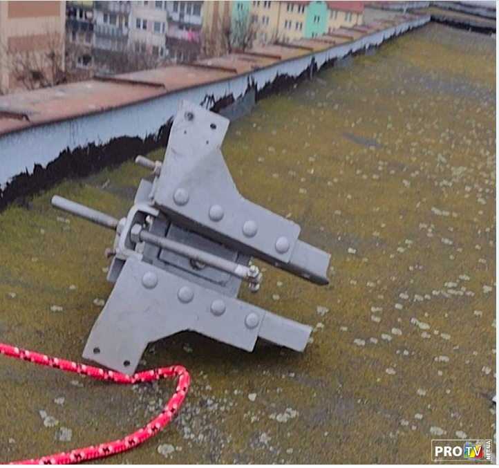

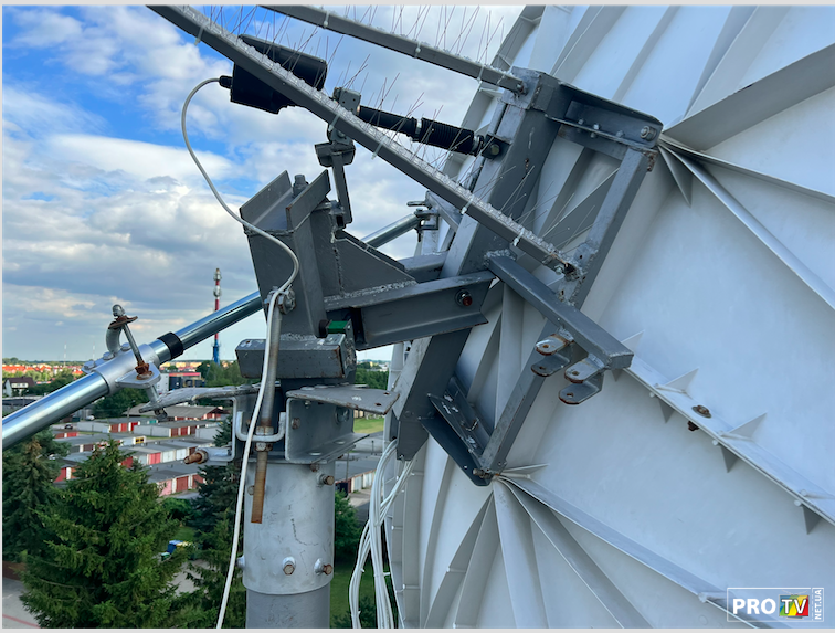

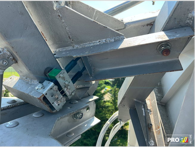

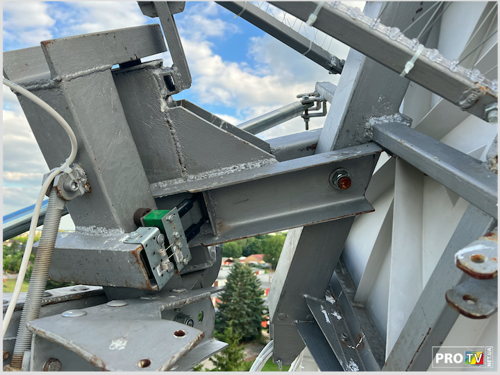

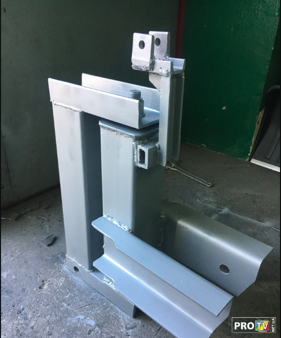

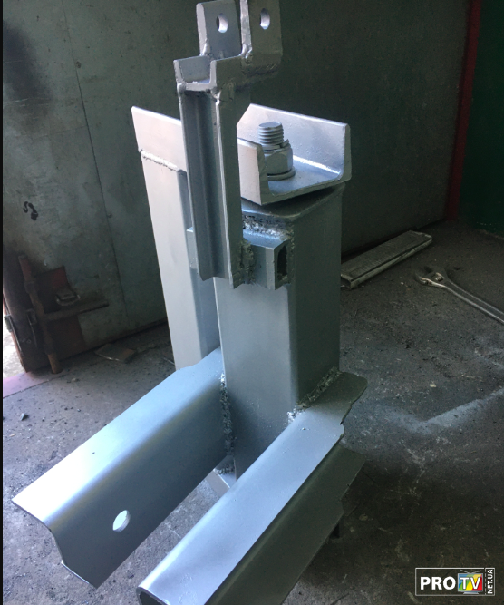

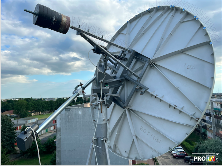

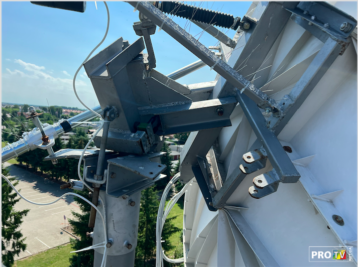

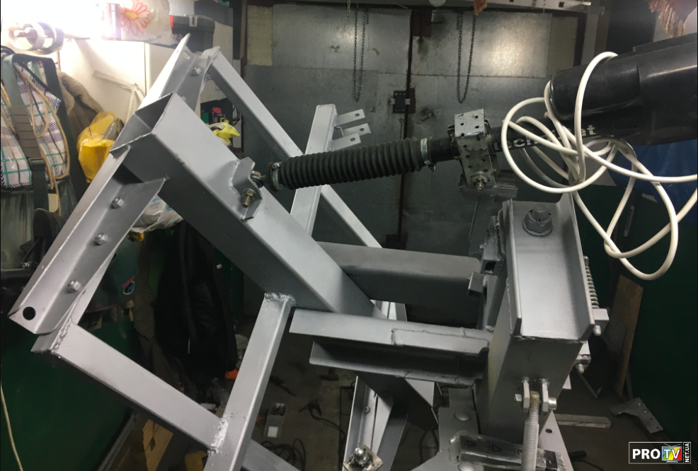

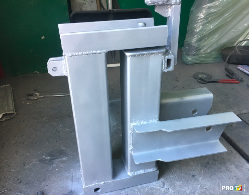

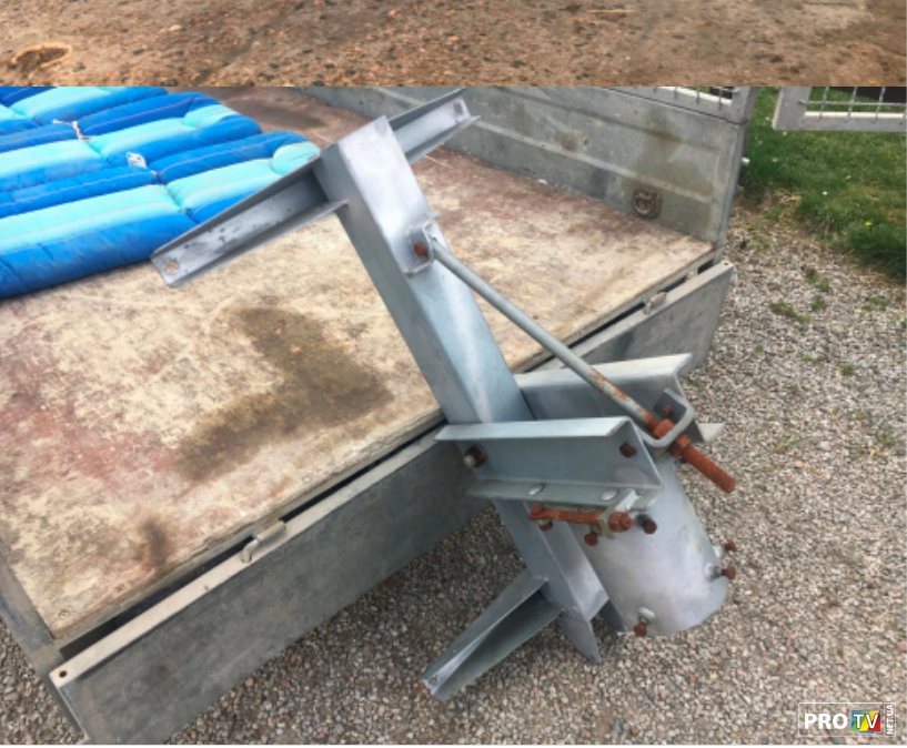

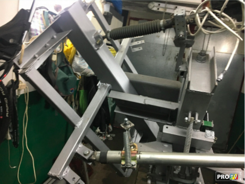

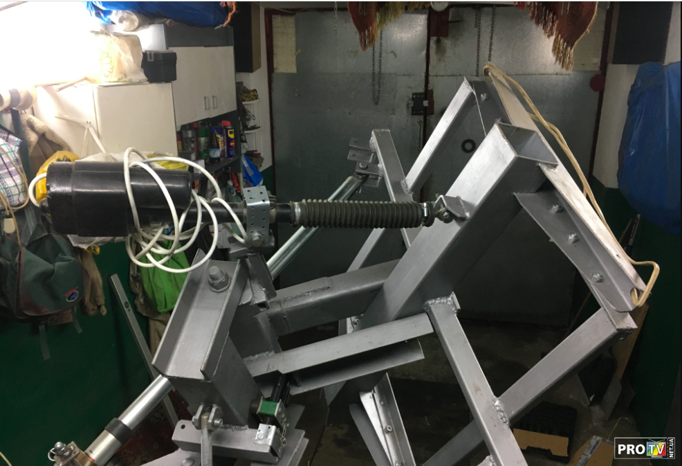

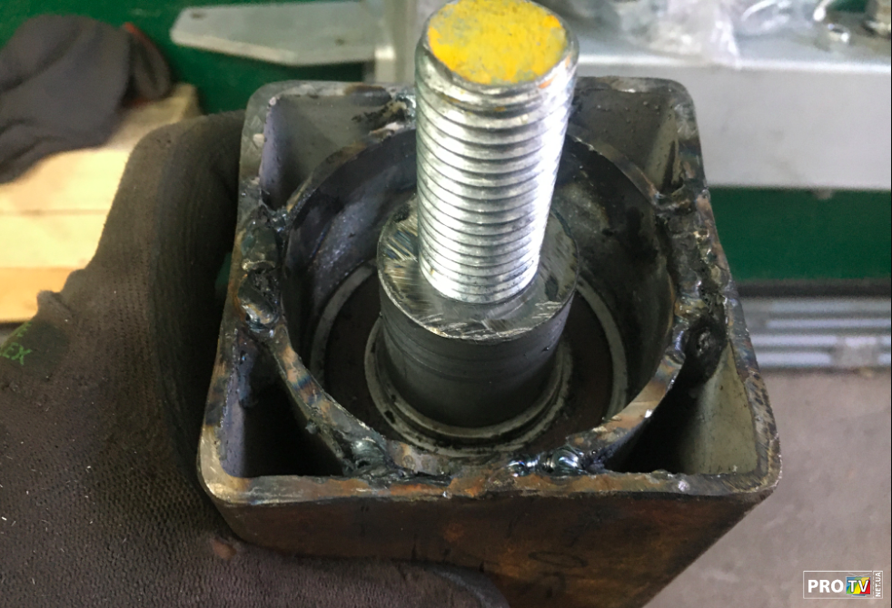

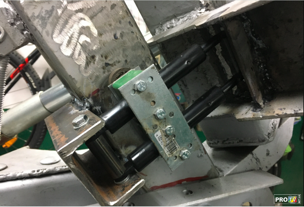

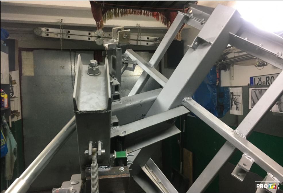

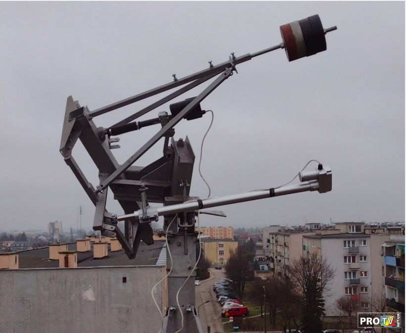

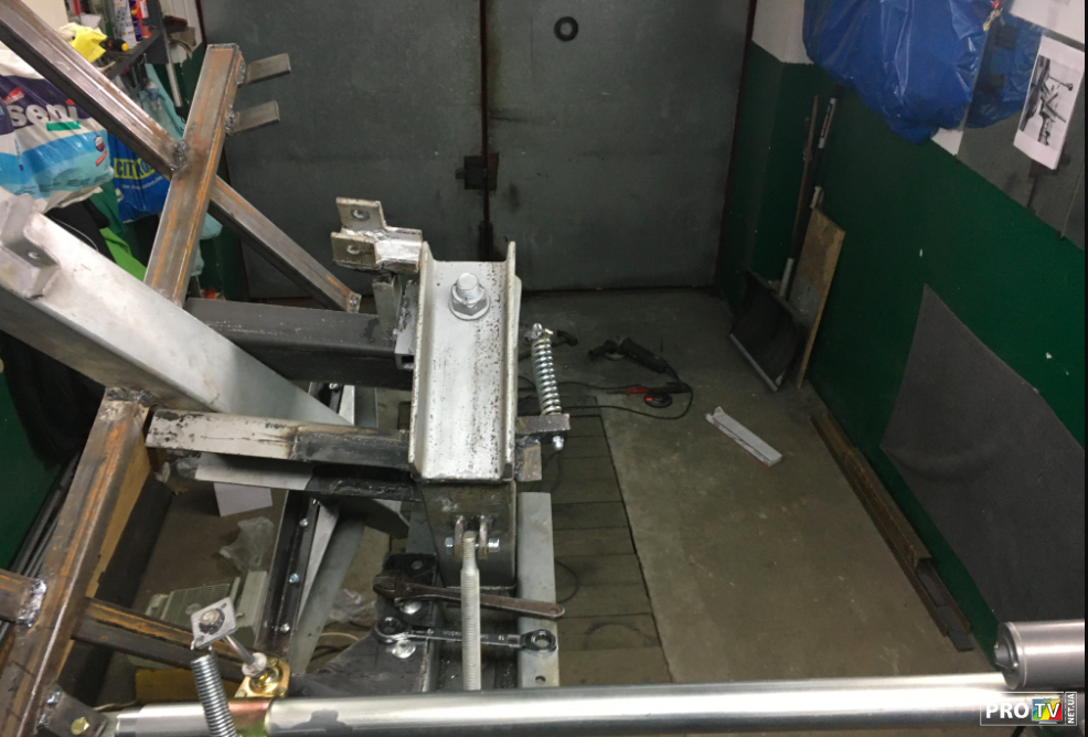

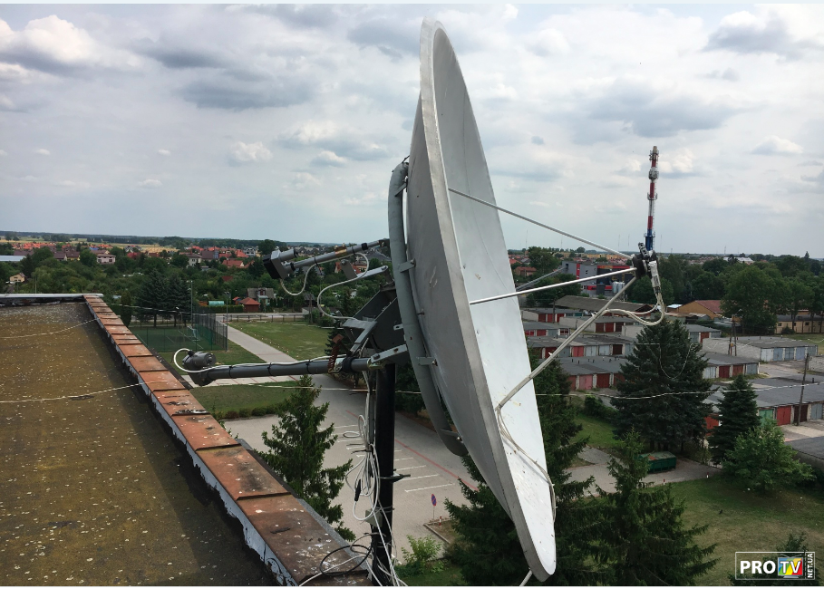

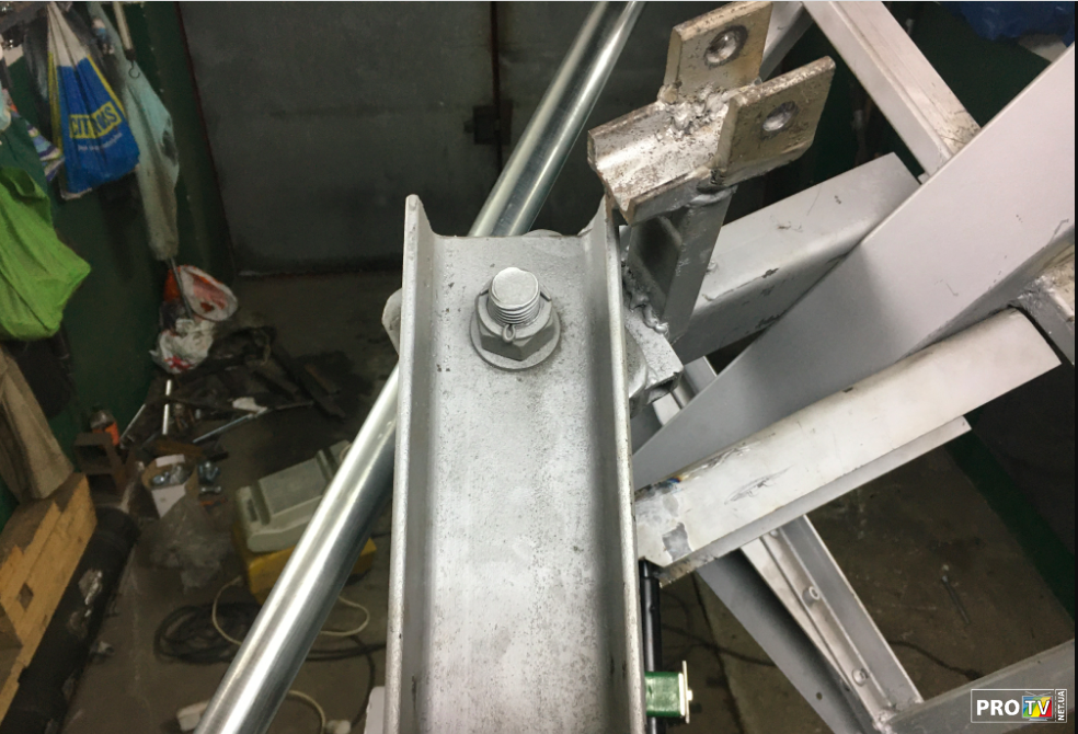

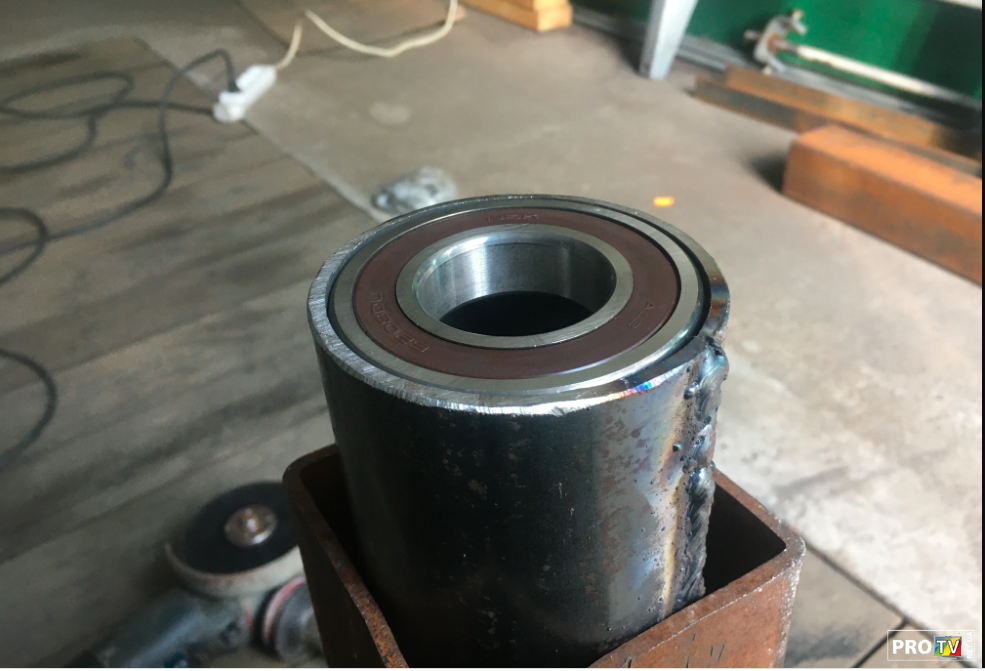

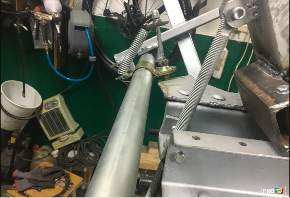

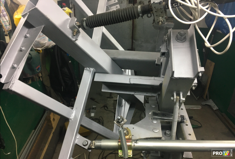

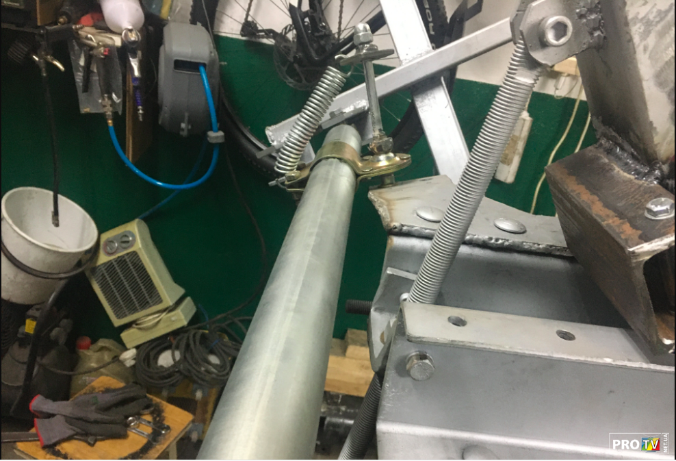

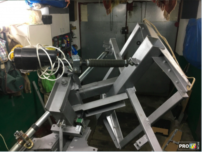

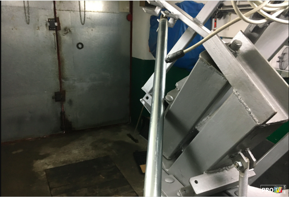

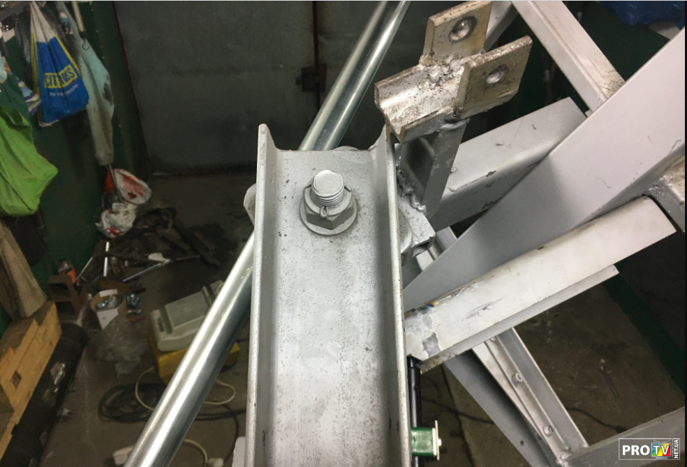

Я хотел вставить несколько фотографий с моей новой покупки Antena 240.

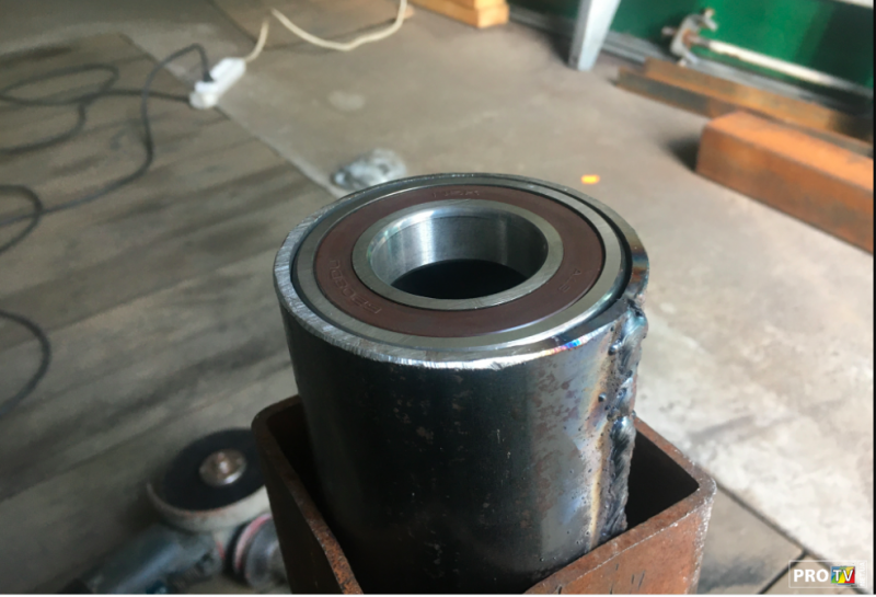

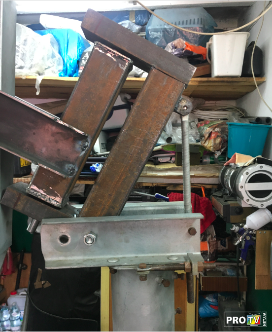

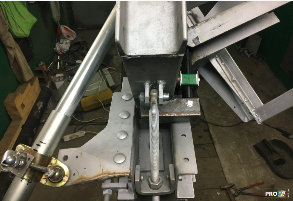

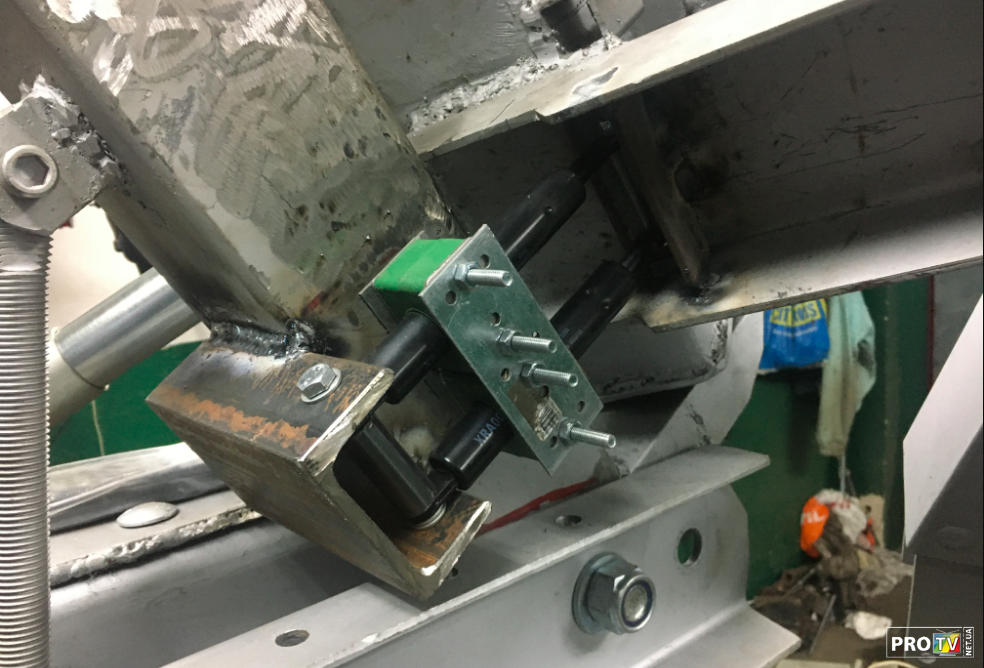

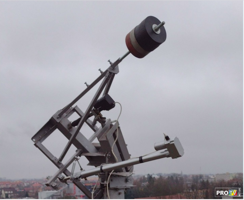

Работа, которую я проделал при сварке полармута, а также различные модификации и улучшения.
При таких больших габаритах пришлось использовать противовес, чтобы облегчить перемещение антенны и разгрузить привод.
Мой прием находится в диапазоне от 95e до 47w.

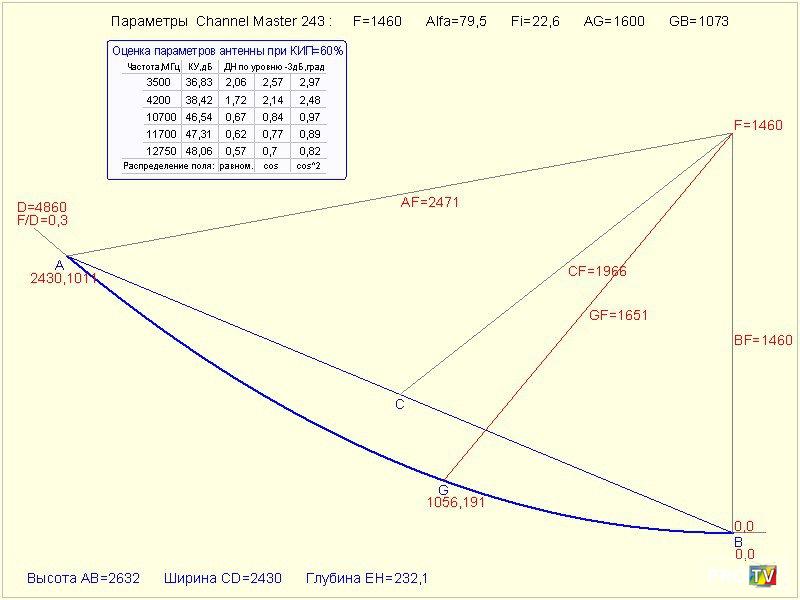

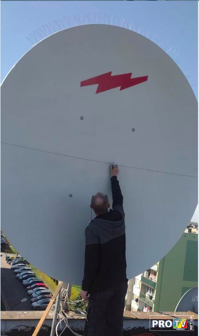

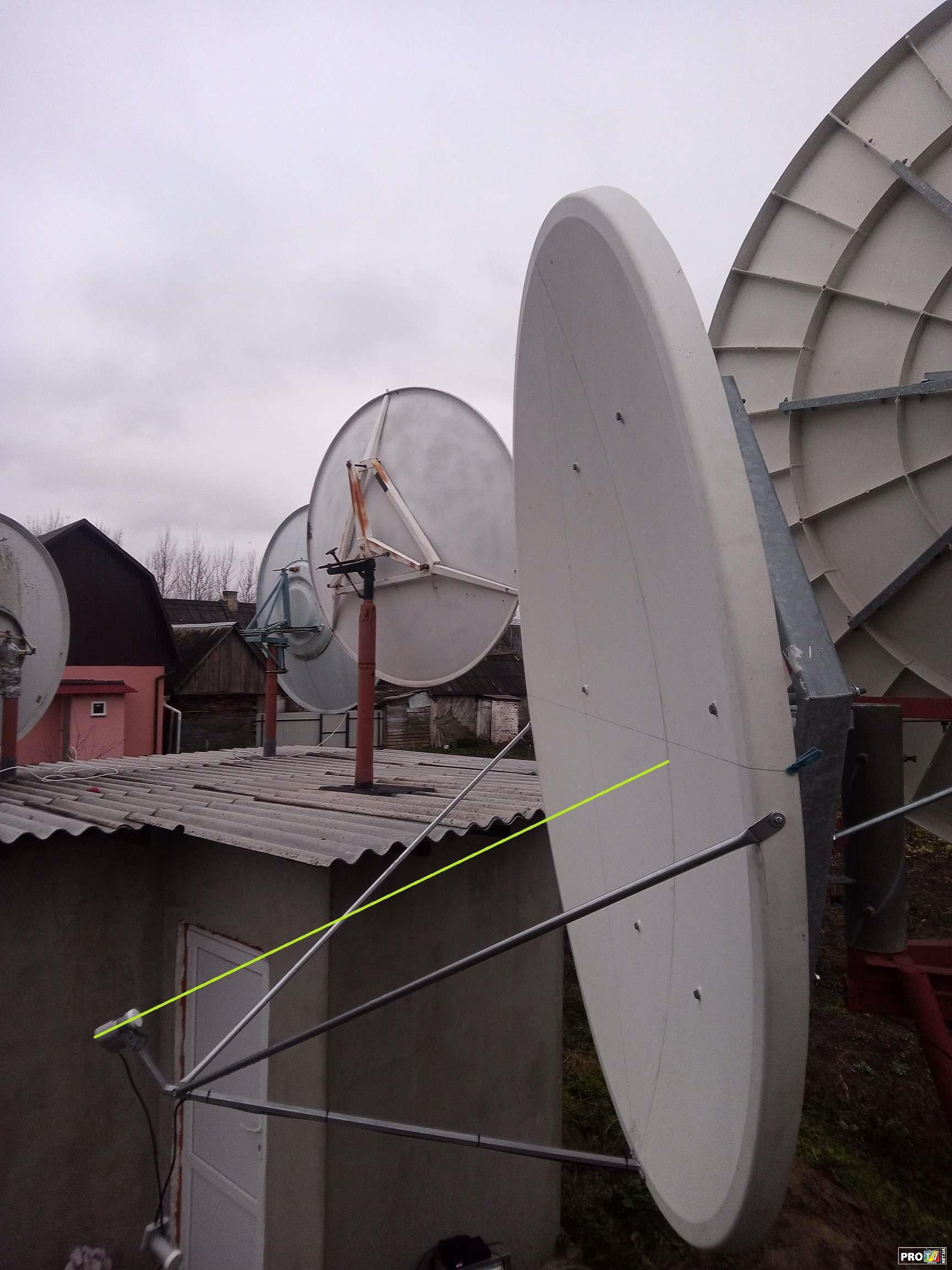

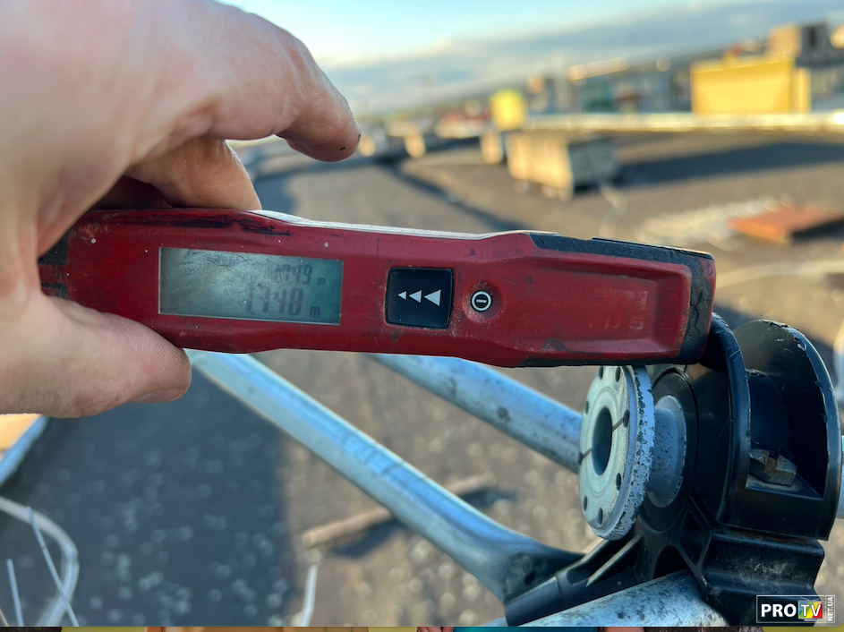

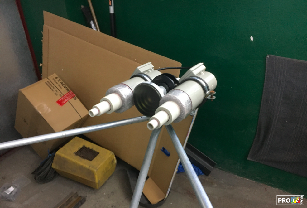

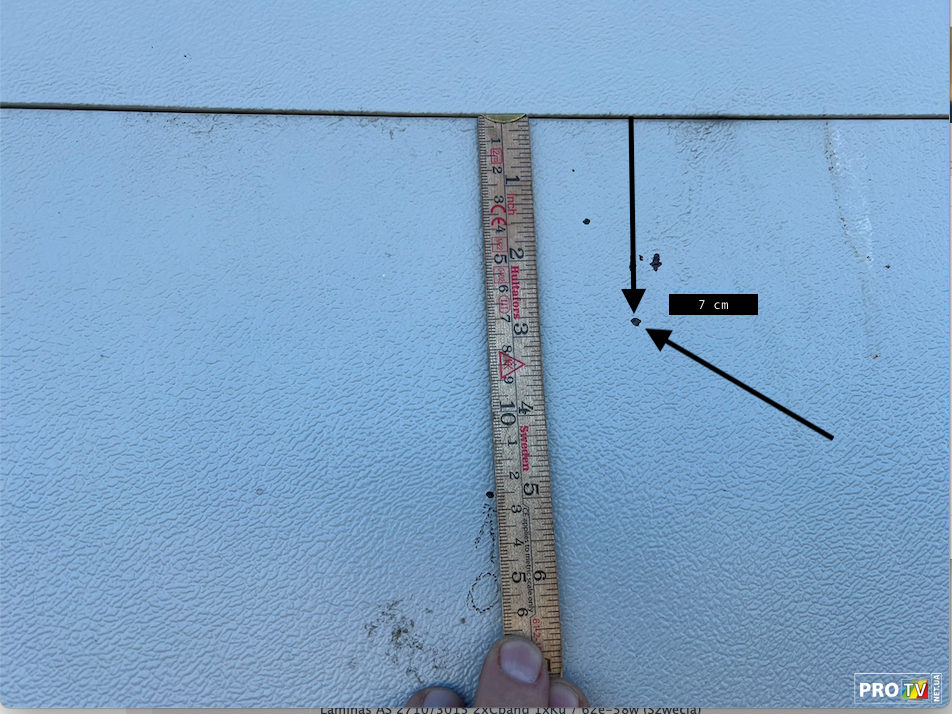

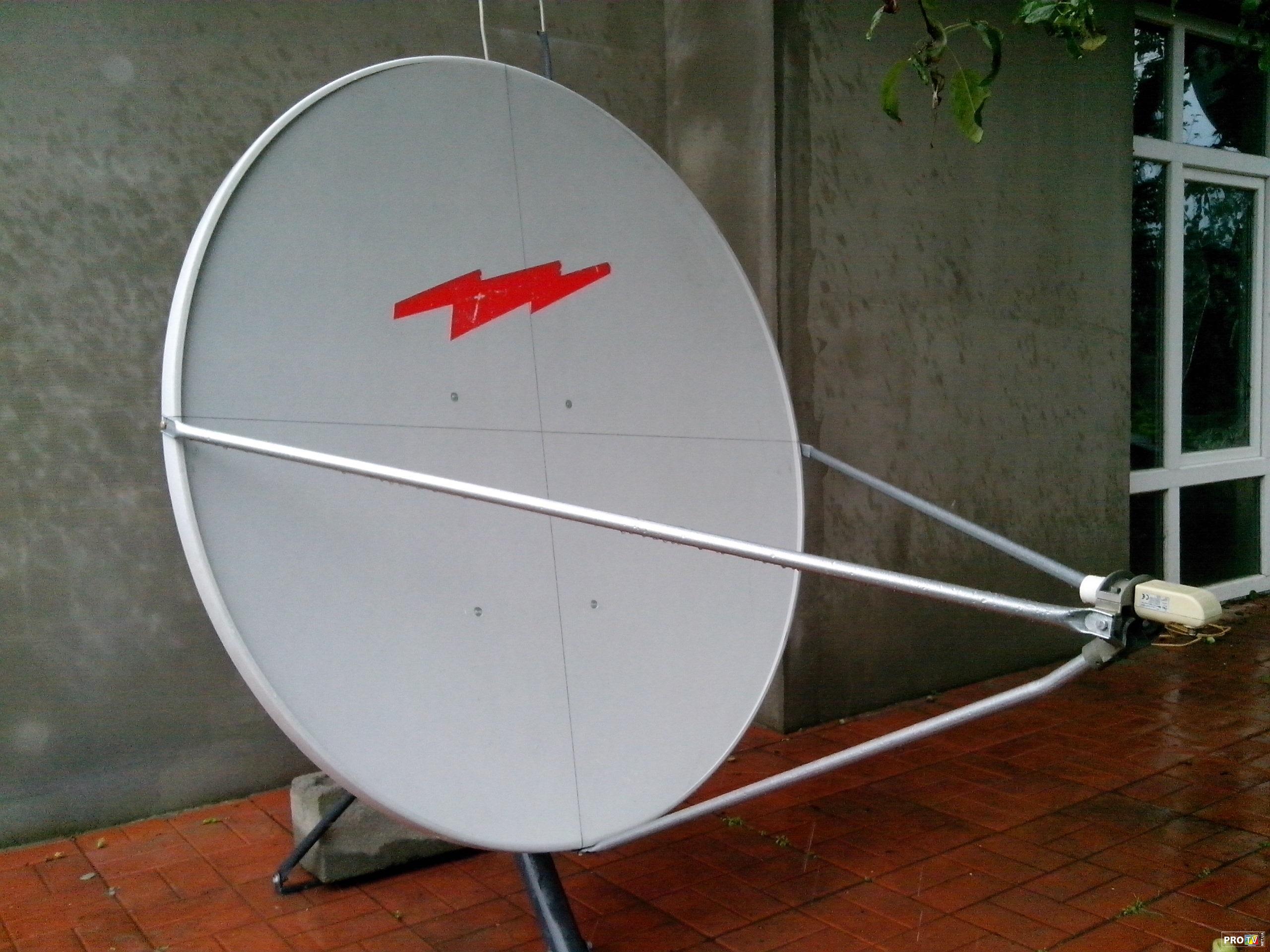

После долгого перерыва хотелось бы вернуться к теме моей антенны.
У меня есть несколько вопросов по поводу сигнала этой антенны.

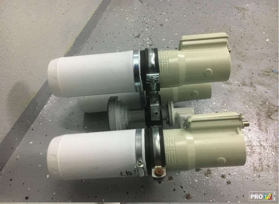

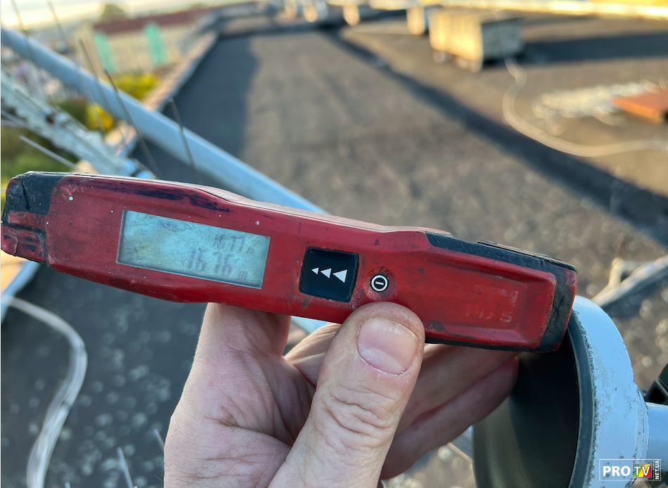

Недавно попробовал установить автоматический преобразователь.
И вот у меня небольшая дилемма, я установил оригинальный держатель от Channel Master и оказывается, что сигнал падает на 7 см ниже соединения.
И я не знаю, хороший ли это ориентир для этой антенны?

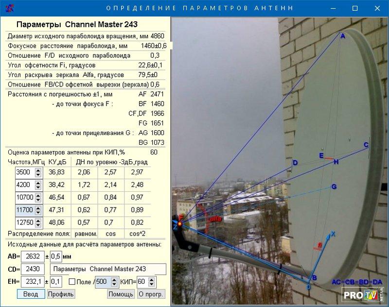

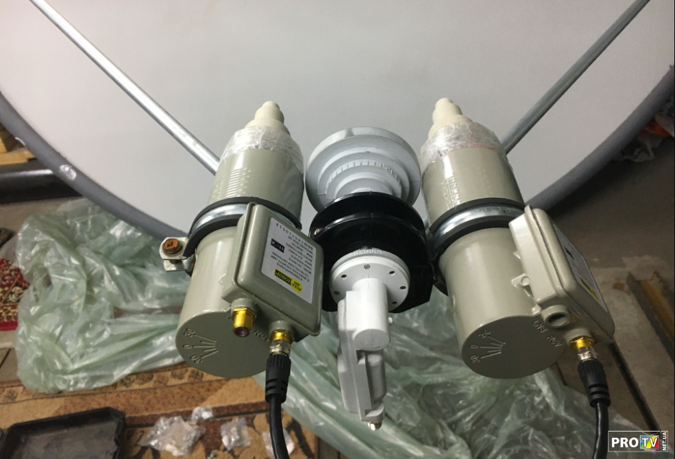

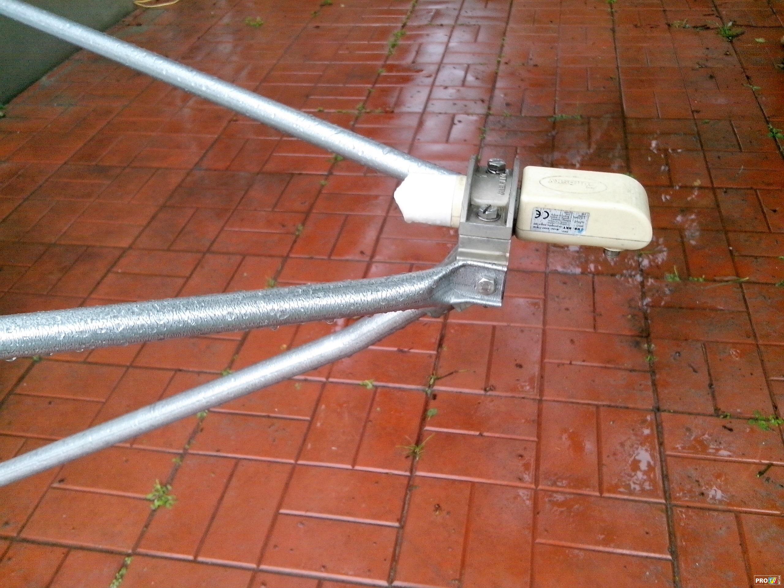

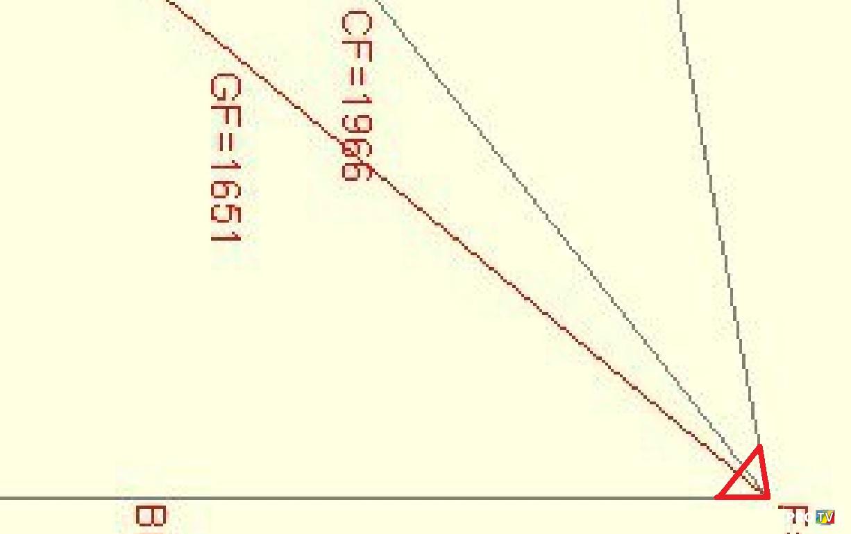

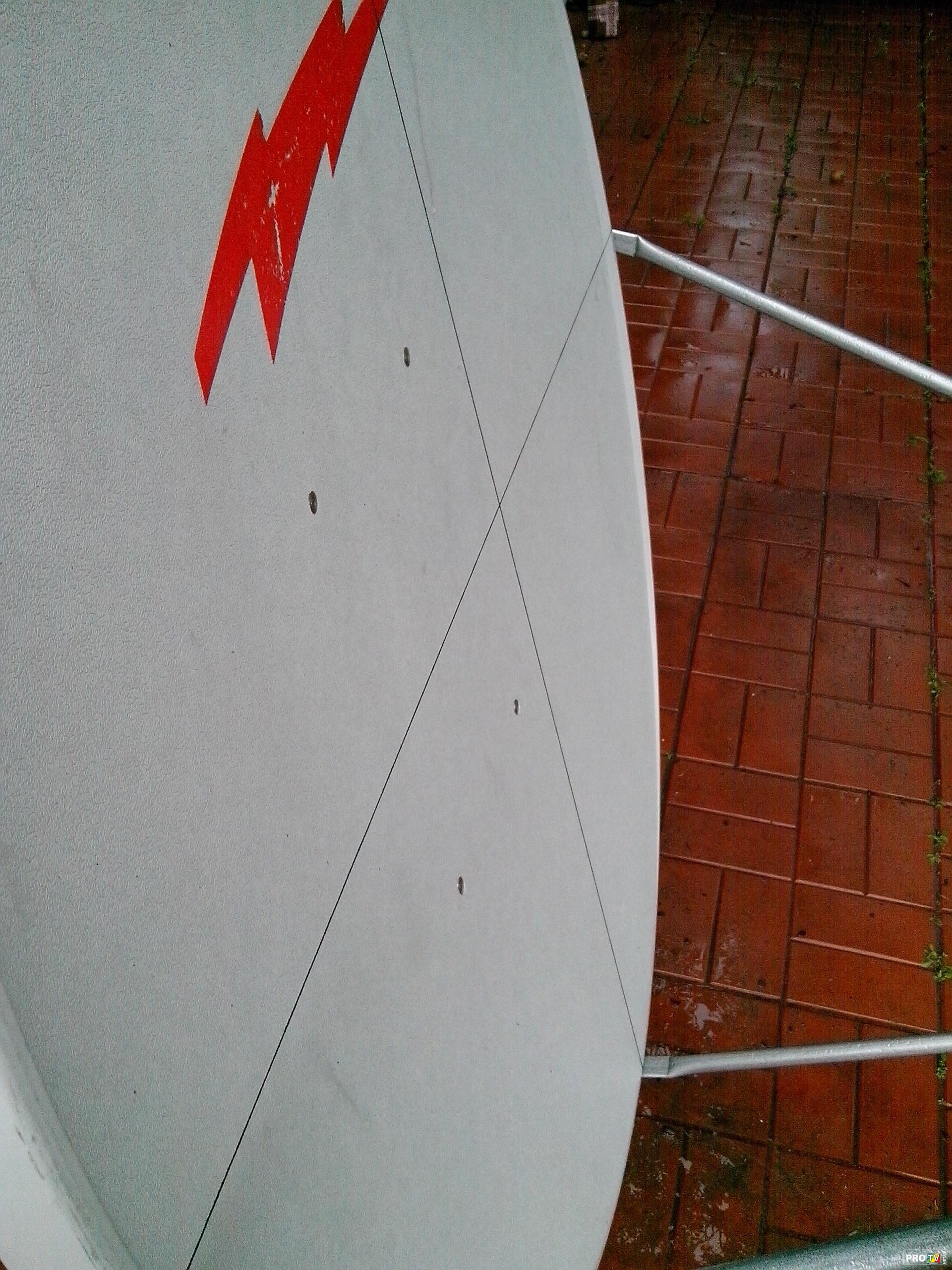

Вот все данные этой матрицы антенны.
Обрати внимание на прицел - G.

Спасибо @Vitalik

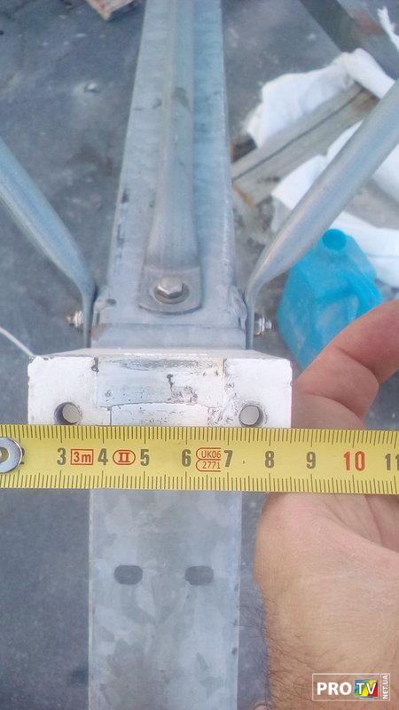

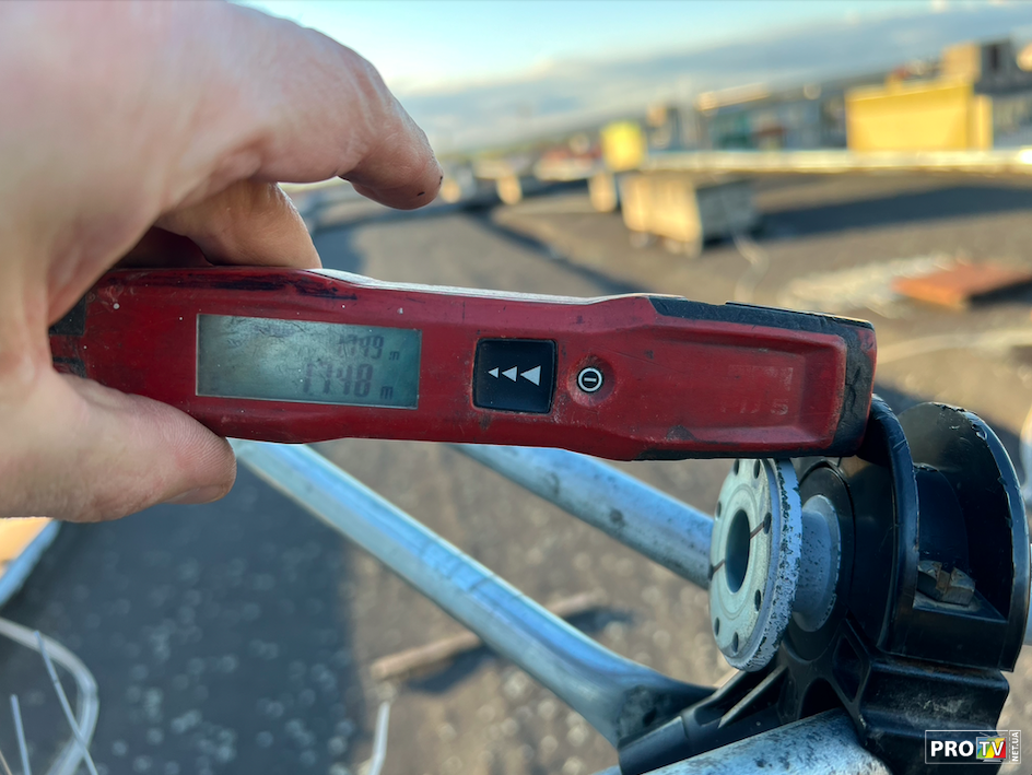

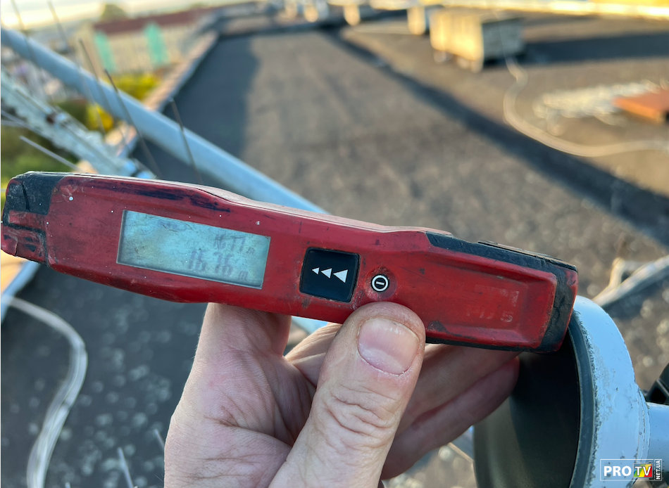

Вижу на чертеже размерность 1651, но не знаю, от ручки или от преобразователя измеряется?
И у меня есть размер, который я сделал, он 1748, и этот размер взят из держателя преобразователя.
И теперь я не знаю, какого измерения мне придерживаться?

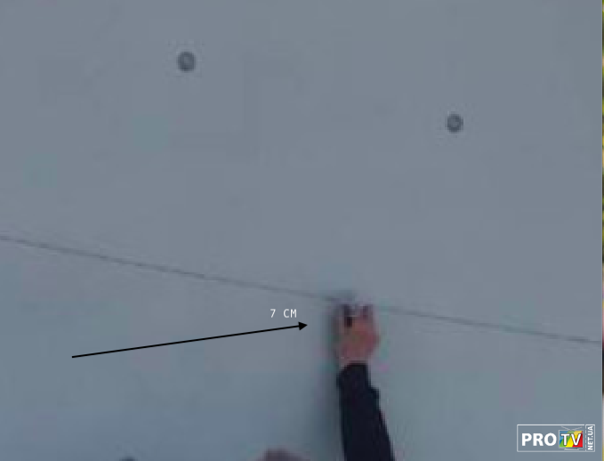

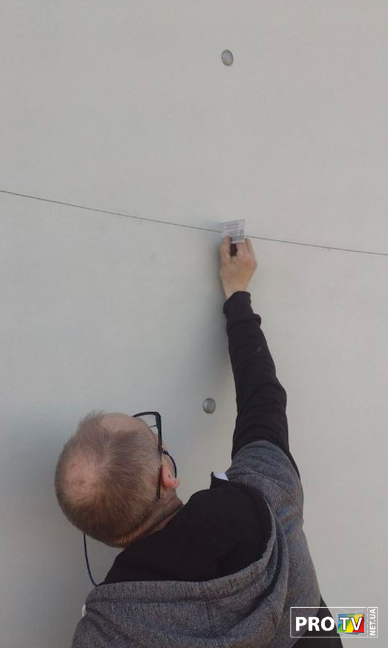

Когда я вставил внутрь лазер и это дало мне очко
посередине антенны и от этой точки я измерил расстояние и оно было 1748.
Это от входа волновода уже самого облучателя.
И я рекомендую сделать держатель конвертера регулируемым(как я сделал на ламинас офсетте 2,4м),чтобы можно было идеально прицелится в точку G. viewtopic.php?p=136196#p136196

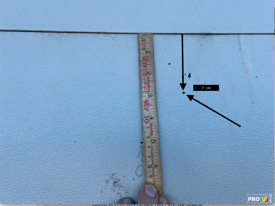

Привет еще раз @Vitalik
Это описание для Laminas 240см. Вот еще матрица.
Антенна Channel Master 240 см, с оригинальным держателем, точка лазера находится ровно в 7 см от центральной линии антенны.
А у меня он выходит из стройметра 1748 из держателя преобразователя.
Спрашиваю именно потому, что хотелось бы получить от этой антенны максимально сильный сигнал.
Вот мой точный ориентир, в 7 см от моей второй половинки.
Параметры, рассчитанные по графику, не соответствуют тому, что у меня есть от лазера до антенны. :dance:

Сообщение Добавлено: 26 окт 2024, 06:42

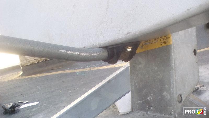

Все прицелы держателей с завода они практически НЕВЕРНЫ! И в большенстве случаев на практике приходится все держатели конвертеров доделовать (модернезировать) для того чтобы выжать максимальный сигнал. По этой причине я тебе предложил сделать регулируемый держатель как на Ламинас 2,4м чтобы он поднимался и опускался -верх и вниз.Где ты в последствии сможешь увидеть на реальном сигнале все дальнейшие твои действия по приближению к фокусу.
Вот идеальный прицел антенны чаннел мастер 2,4м (эти расчеты сняты с оригинальной матрицы)
Обрати внимание как выглядит штанга в оригинале:

@Vitalik У меня вопрос: меряем ли размер 1651 от начала держателя до антенны? А разве это из волновода?
это измеряется в глубину облучателя (от угла его расскрыва) из волновода.

Спасибо @Vitalik :drinks:
Я постараюсь придерживаться этих размеров
