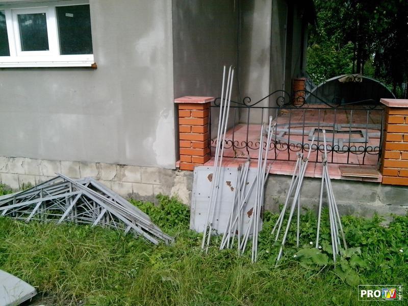

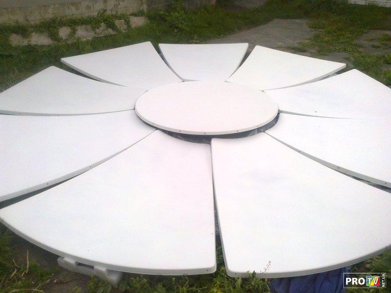

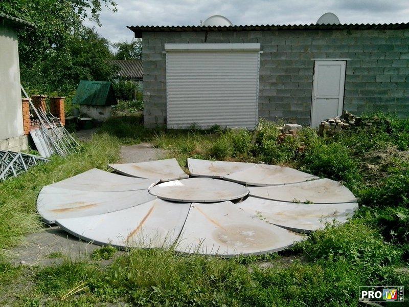

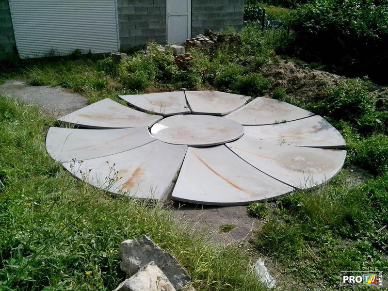

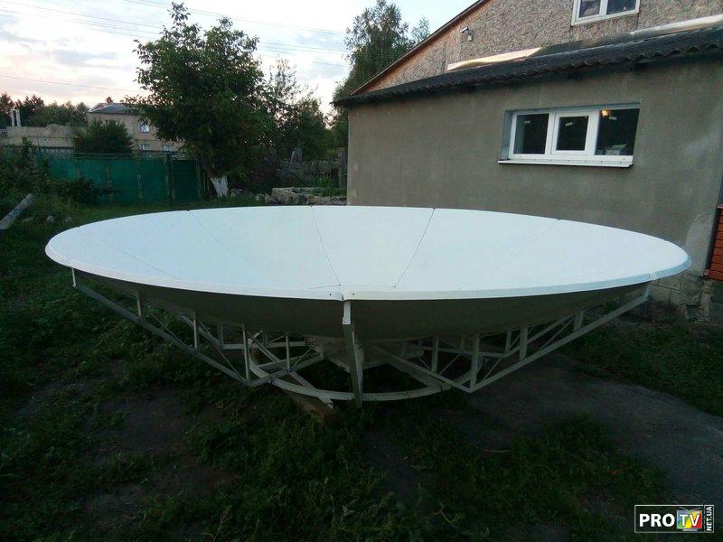

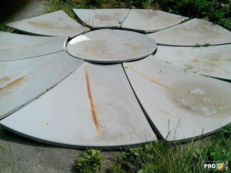

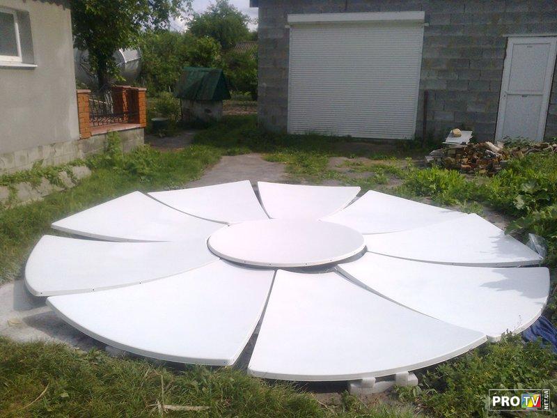

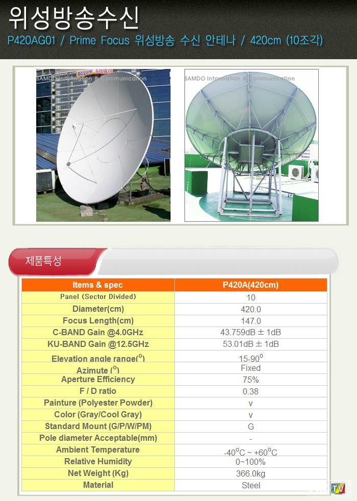

Летом в 2016 году к нам приехала на пмж -спутниковая антенна тайваньского производства - jonsa P420A.
http://www.jonsa.com/taiwan/01_products_prime.php
http://www.hansungsat.com/product/420.htm
http://www.matv.co.kr/shop/shopdetail.h ... h=sh&sort=
https://sbtech.kr/shop/item.php?it_id=1406882347
Антенна приехала от кабельщиков с г.Мелитополь через Александра Глущенко.
Парабола секторная диаметром 420см.
Складывается из 10 частей.
Пресованная из стали толщиной 1.2 мм.
Антенна имеет небольшие повреждения которые будем убирать а также будет проходить чистку с грунтованием и в конечном итоге парабола будет красится в стандартный серо-белый цвет.

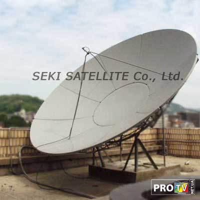

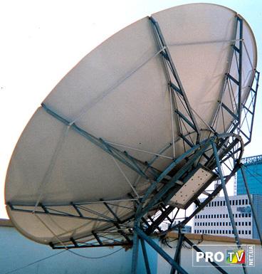

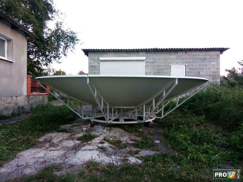

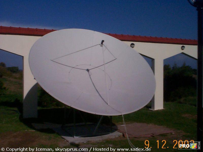

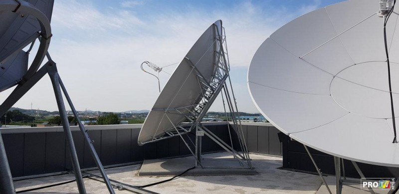

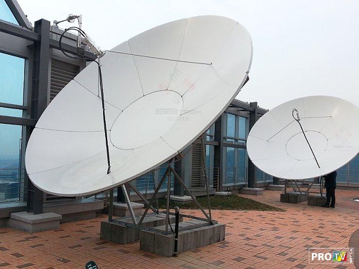

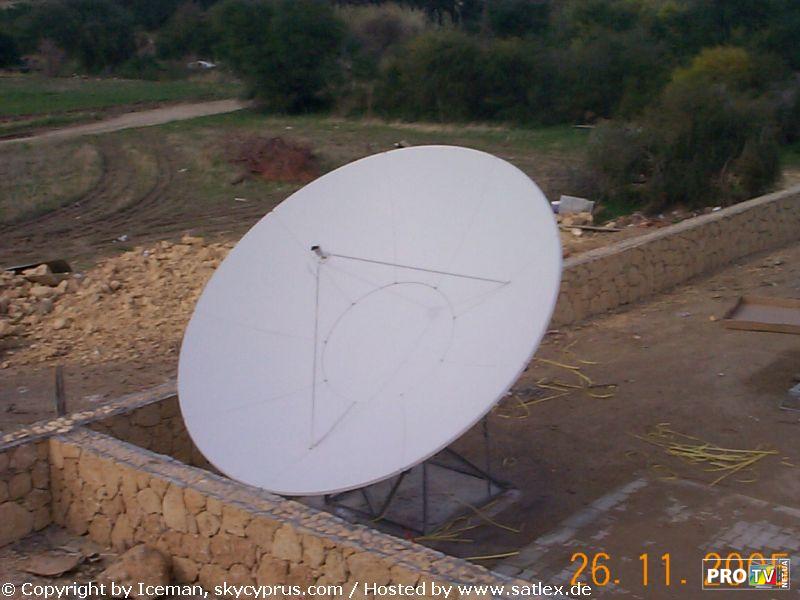

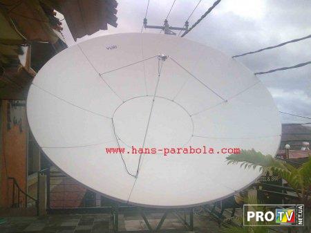

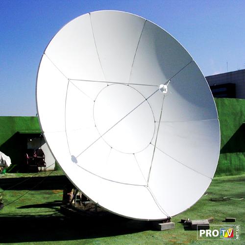

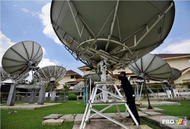

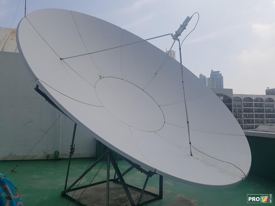

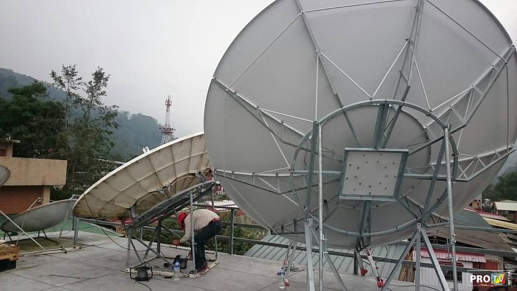

Несколько фото с гугла как выглядет антенна в собранном виде:

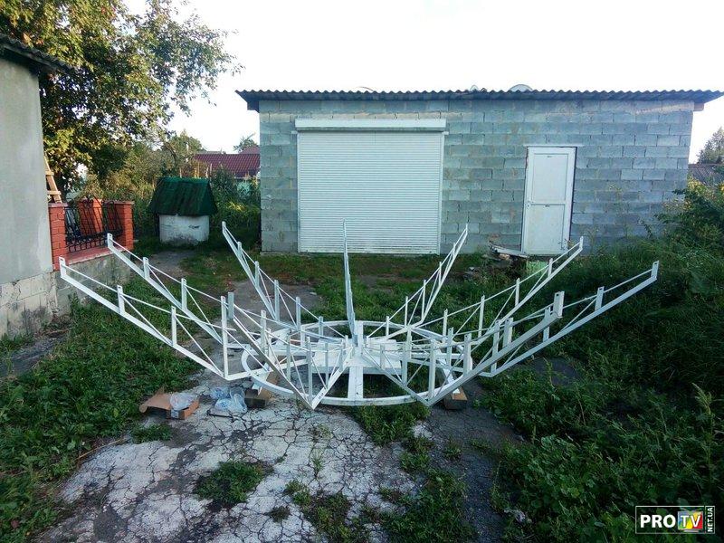

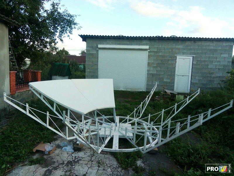

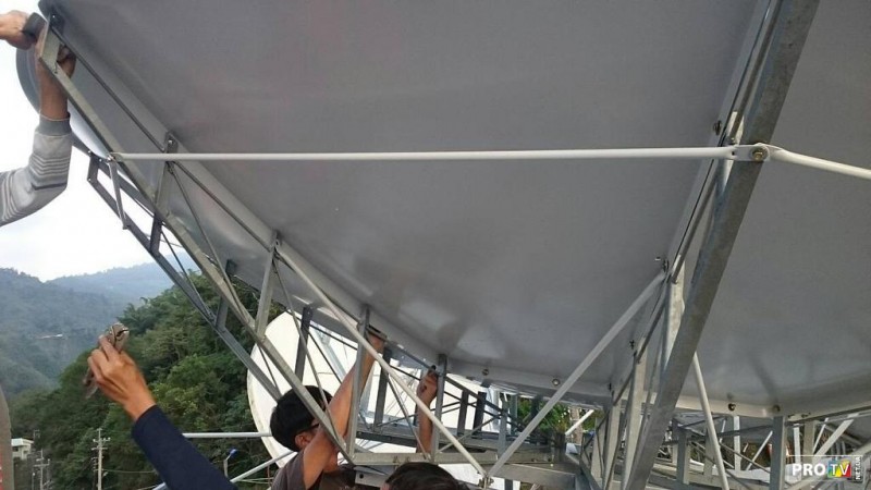

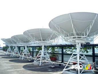

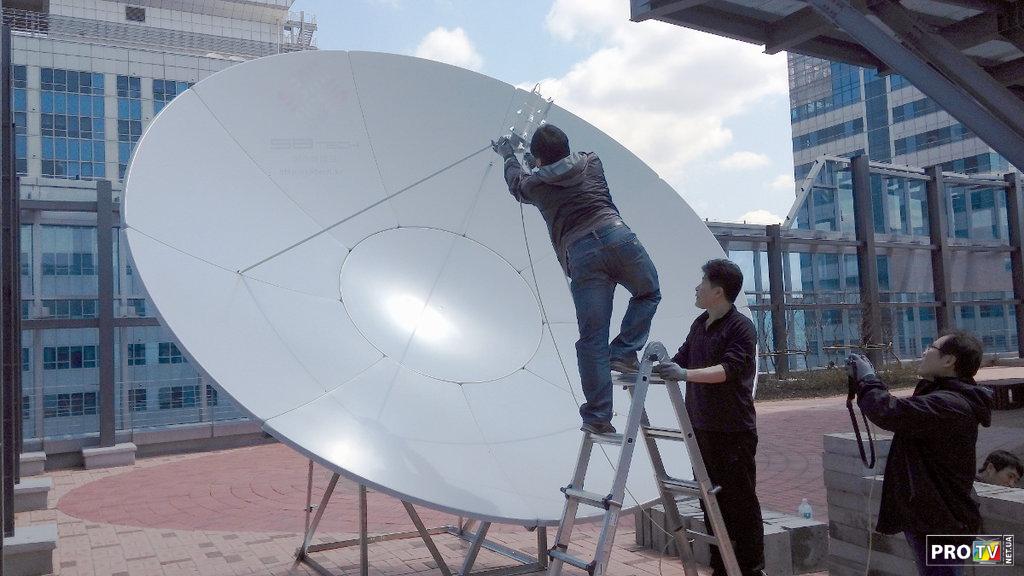

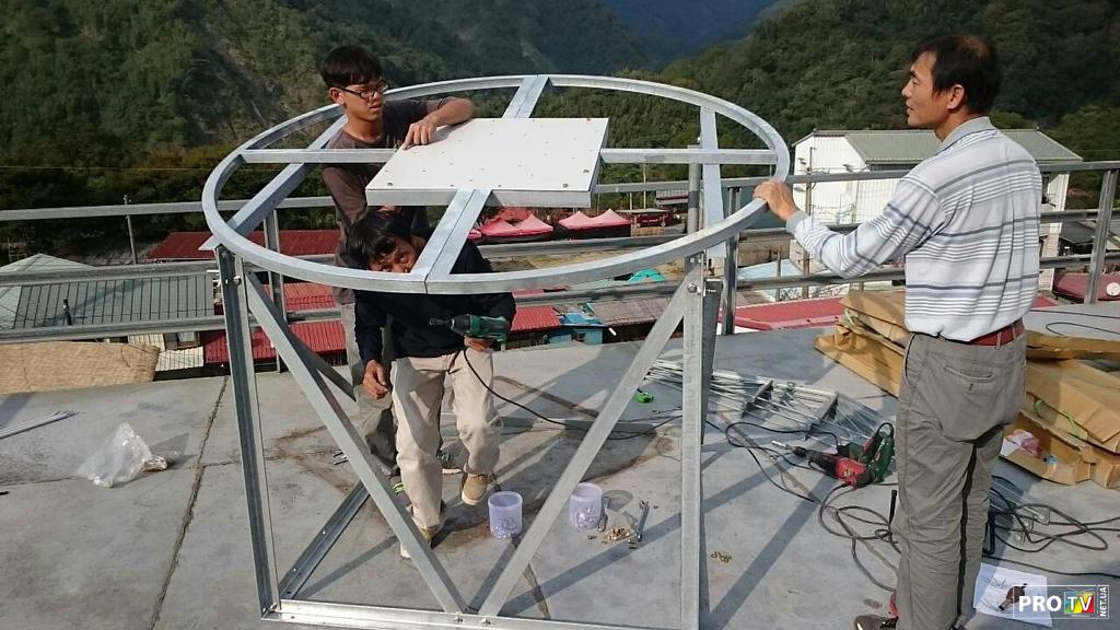

Небольшой процесс сборки антенны где-то в Тайвани :

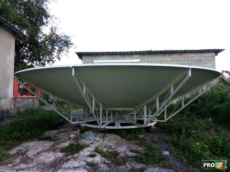

антенна 4,2м jonsa (P420A)

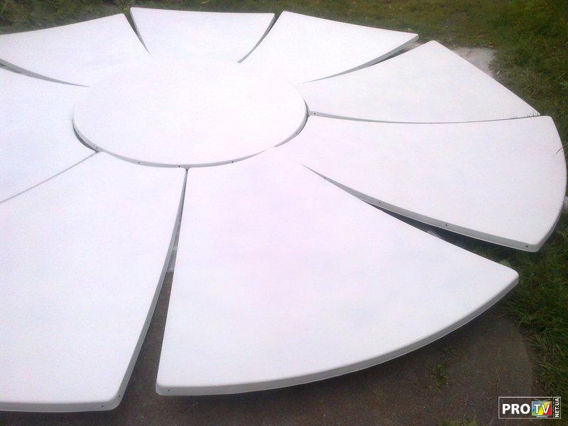

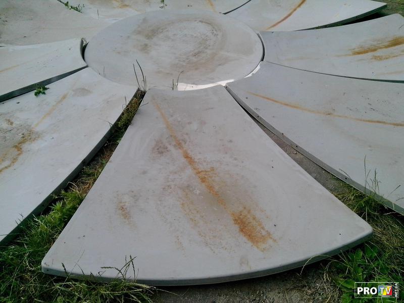

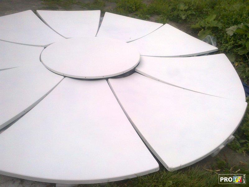

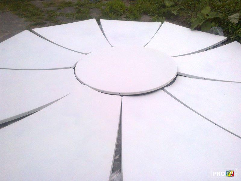

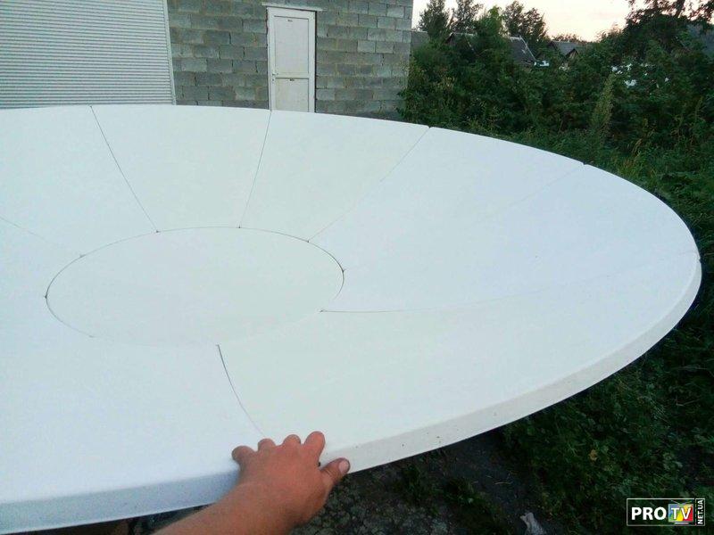

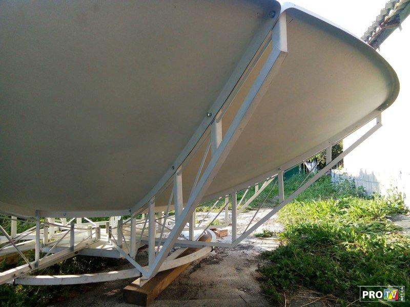

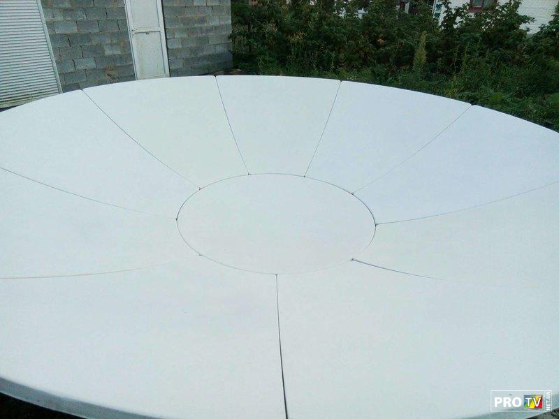

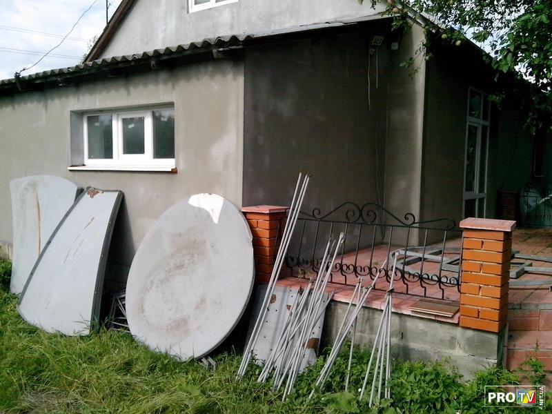

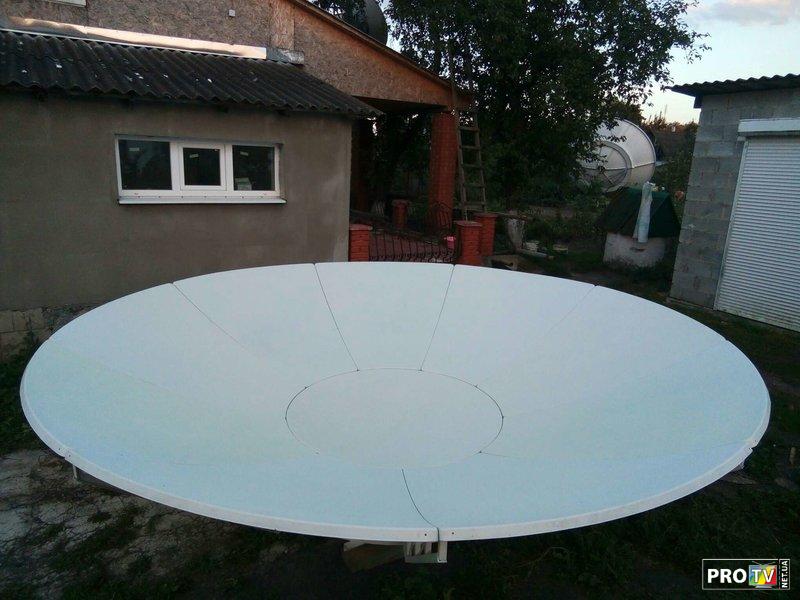

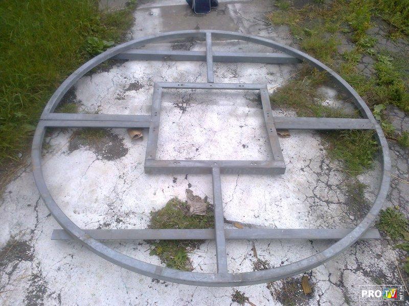

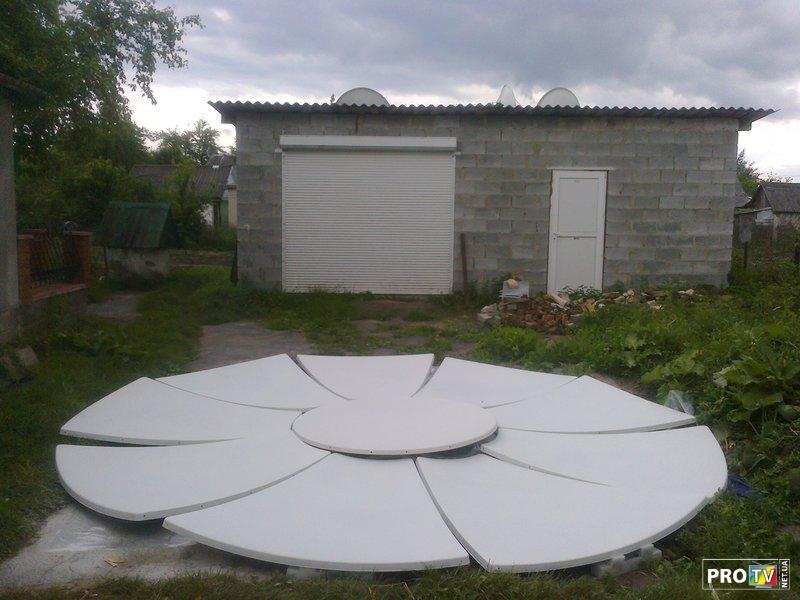

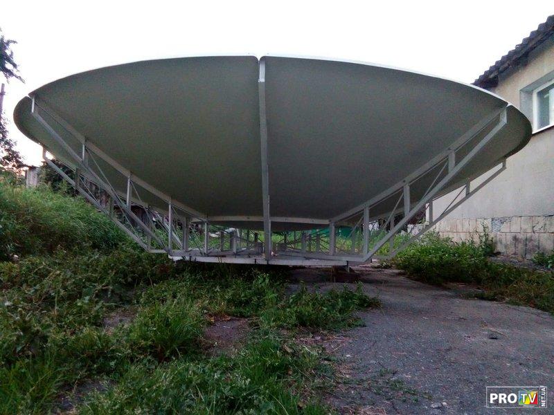

Реставрация Матрицы антенны 4,2м. (осталось нанести краску НЦ-132)

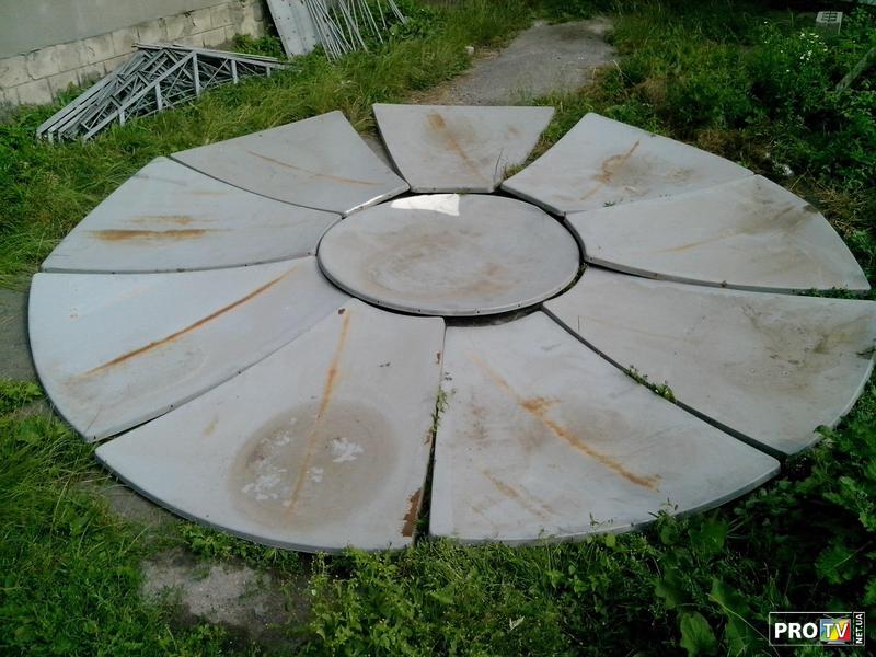

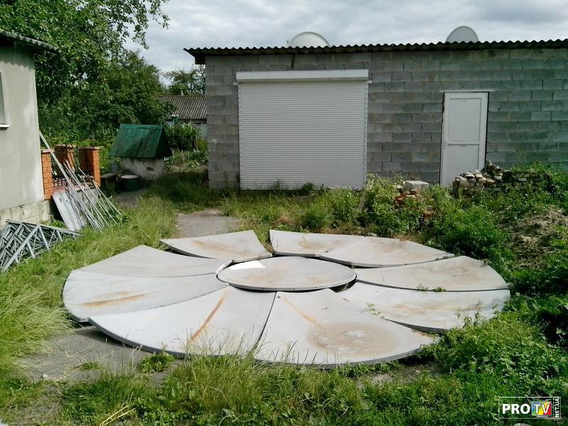

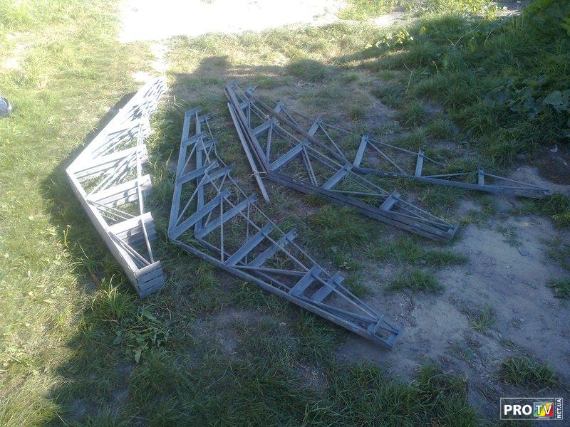

Кто помнит в 2016 году нам приехала она вот в таком состоянии,где было деформированно и поврежденно три элемента антенны:
После всех восстановительных работ вот такой вид в 2018:
На реставрацию матрицы ушло много упорного труда ,но не смотря ни на то,что несколько не жалею потраченного времени и учитывая ,что эта антенна редкая в Украине.
Потраченный материал:
1.Шлифовочные круги-много...
2.Алюминевая шпаклёвка 1.8кг,которая практически большая часть была стёрта в пыль при достижении матрицы на ударенных участках.
3.Грунт-краска Ролакс ГФ-021(белая) потрачено-9,3 кг с двойным покрытием напыления в качестве защиты от коррозии на стальной материи .
4.Аллюминивая пыль больше 120 грамм.Делался микс для напыления аллюминия на реставрированные участки ранее повреждённых местах матрицы,для гарантированного радио-отражения.
5.Нанесение краски НЦ-132.

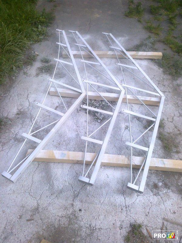

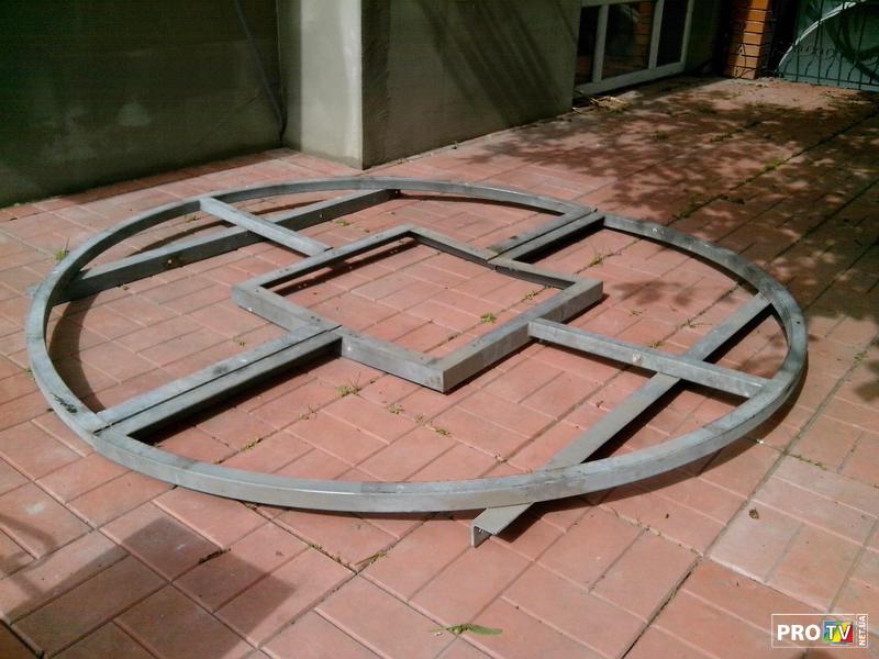

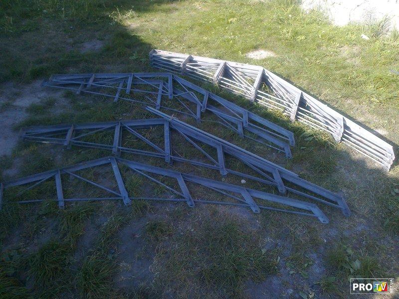

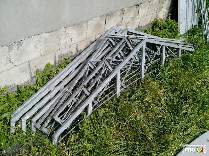

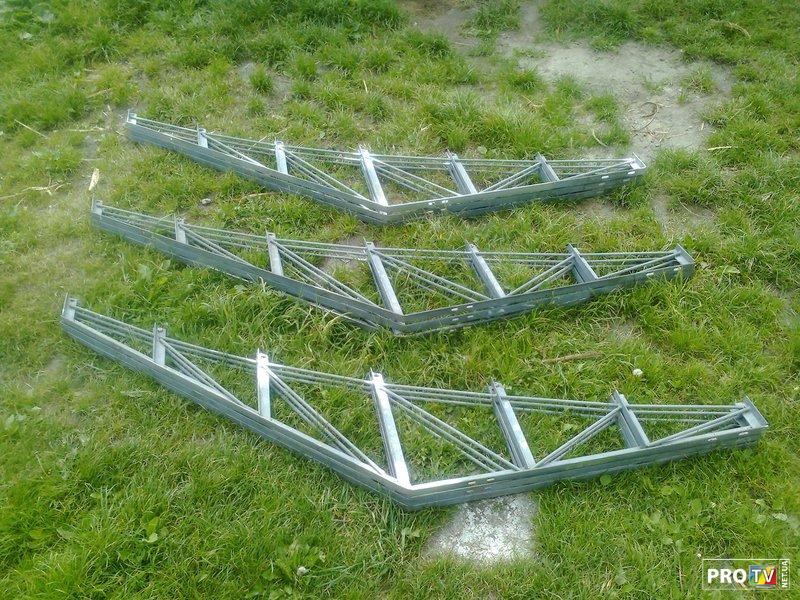

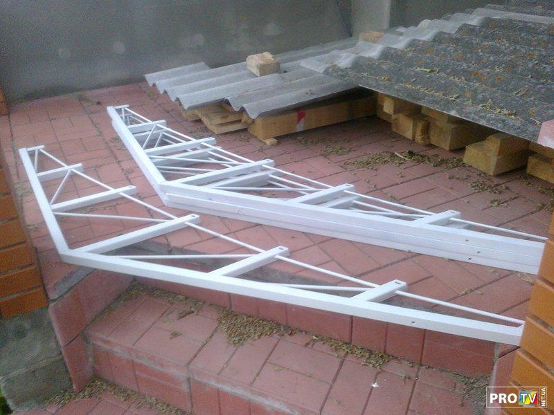

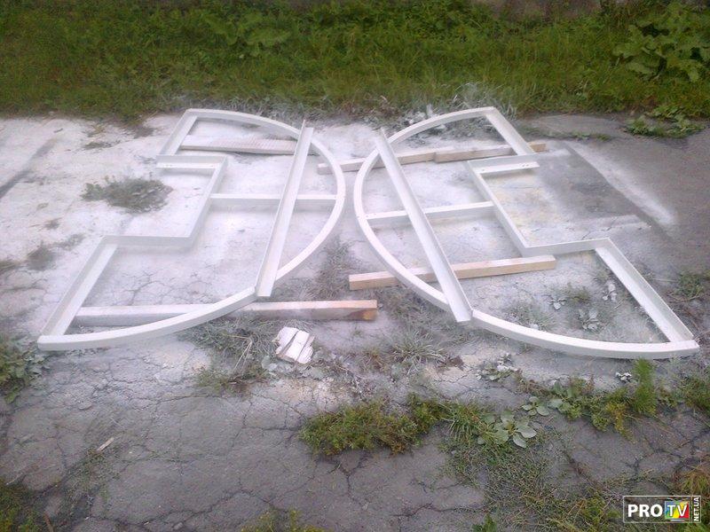

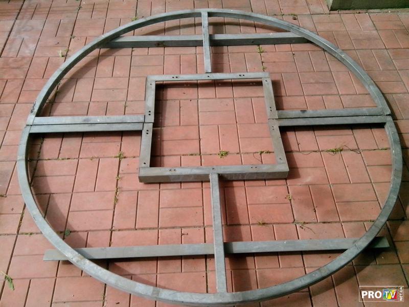

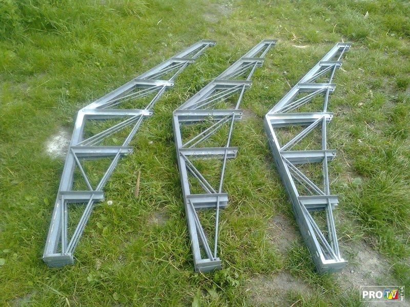

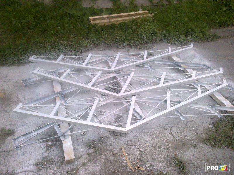

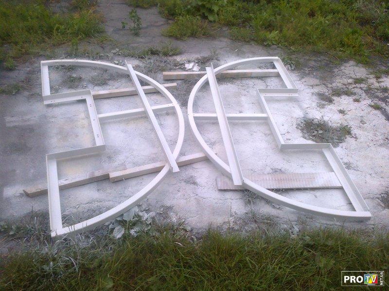

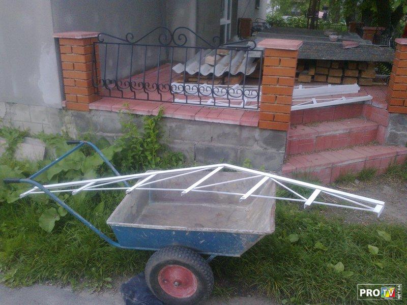

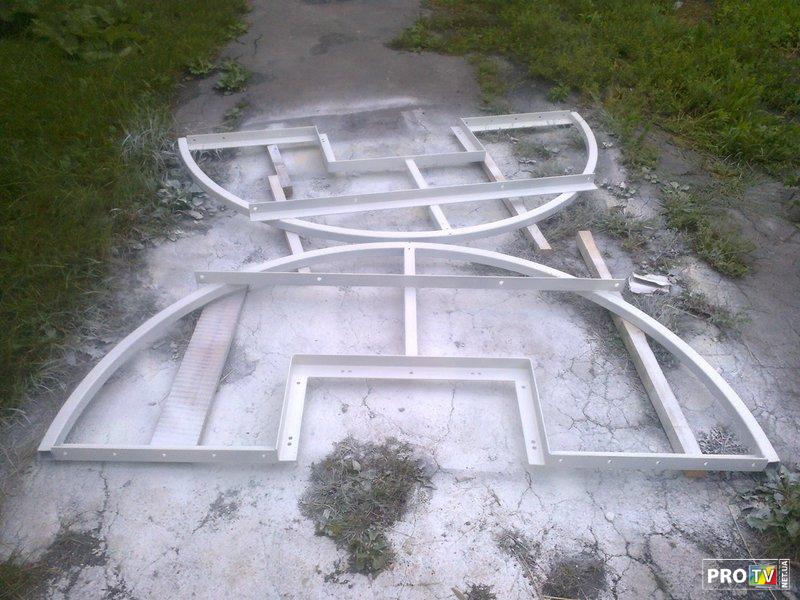

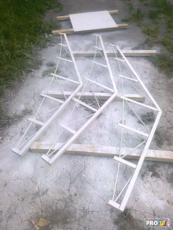

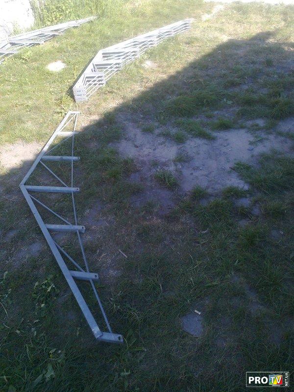

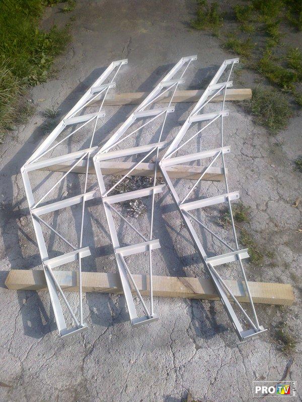

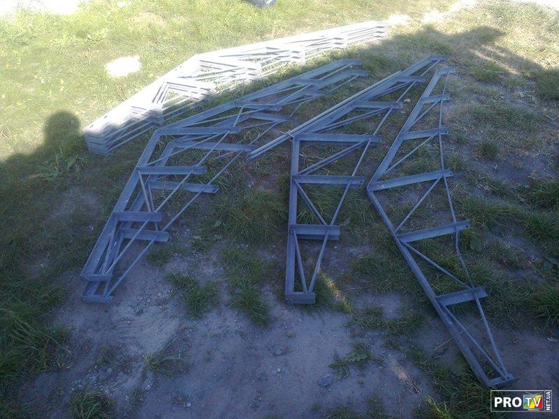

Также дело дошло и до рёбер жёсткости (ферм):
В итоге их отдал мастеру который мне пообещал ,что их выровняет.
И в конечном итоге нужно будет определится с азимутальным подвесом под эту антенну с весом примерно 300 кг.
 Заголовок сообщения: Re: Спутниковая тайваньская (ромашка) антенна 4,2м jonsa (P4
Сообщение Добавлено: 07 авг 2022, 19:42

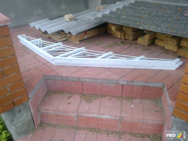

Позвонил мастер и сказал что рёбра жесткости(фермы) он выровнял (за работу 31 у.е)
С радостью привёз их домой

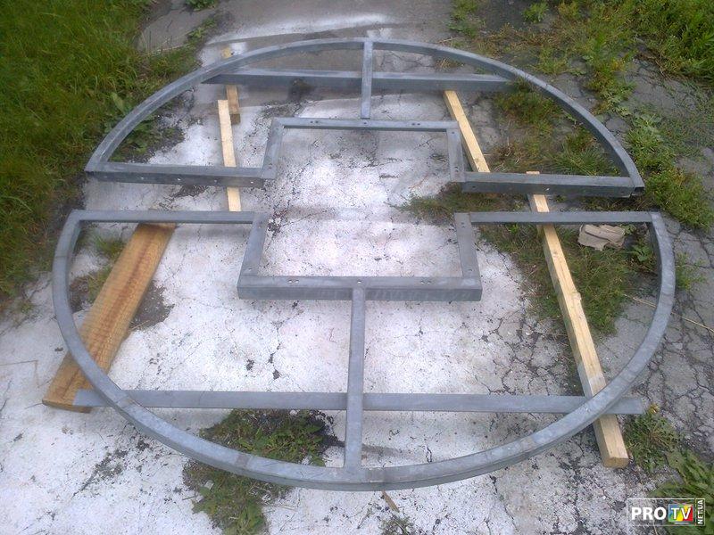

Подвес

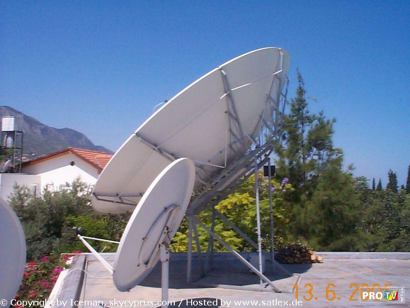

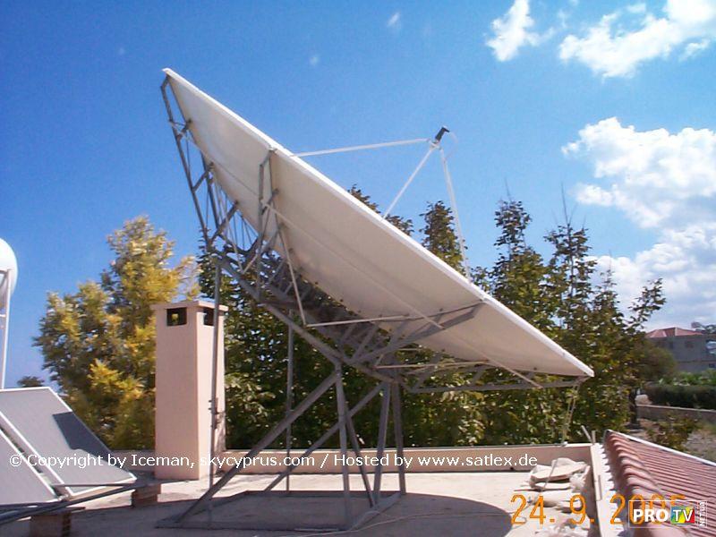

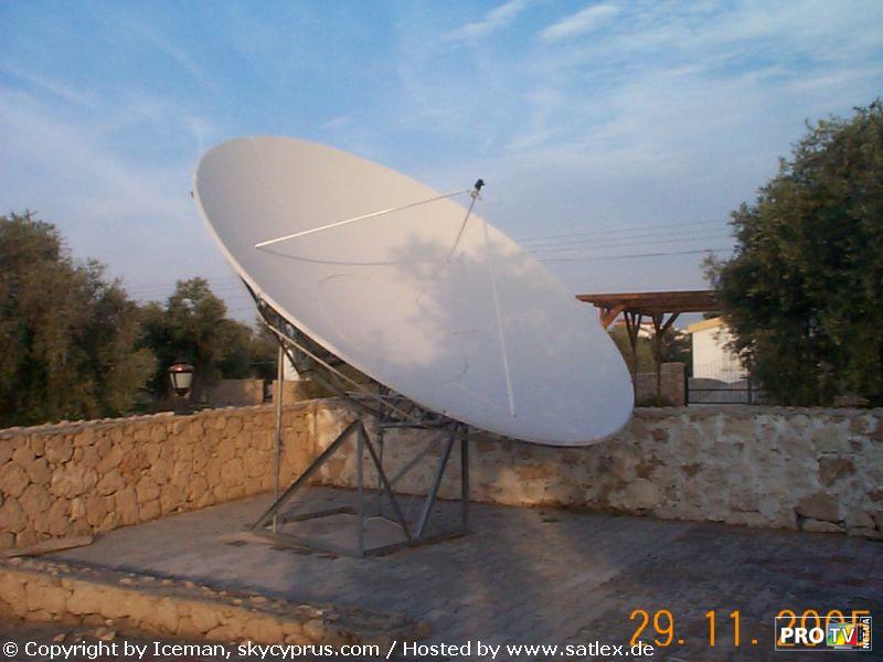

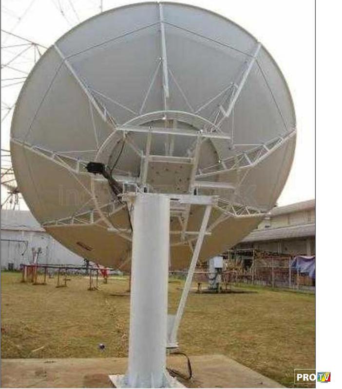

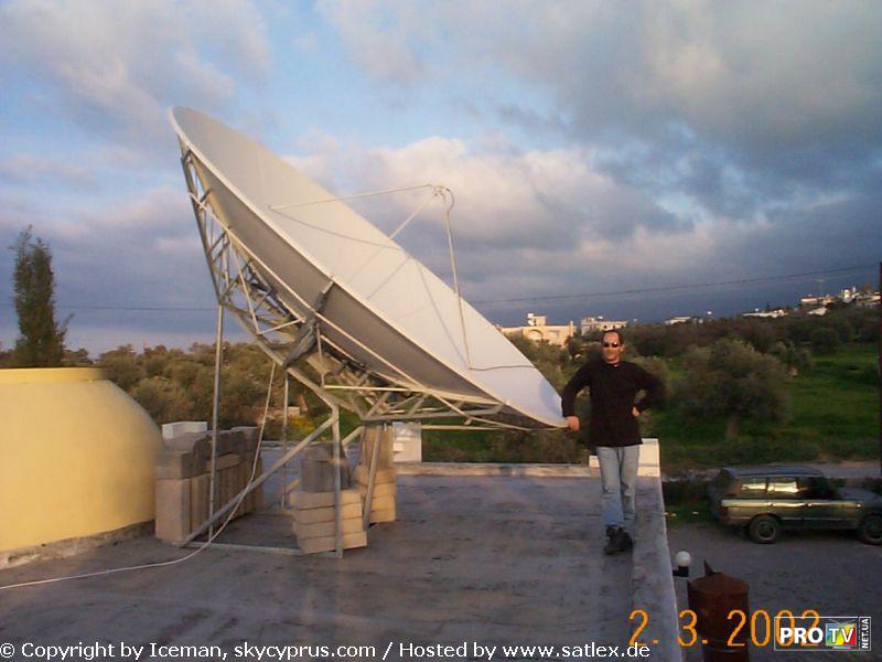

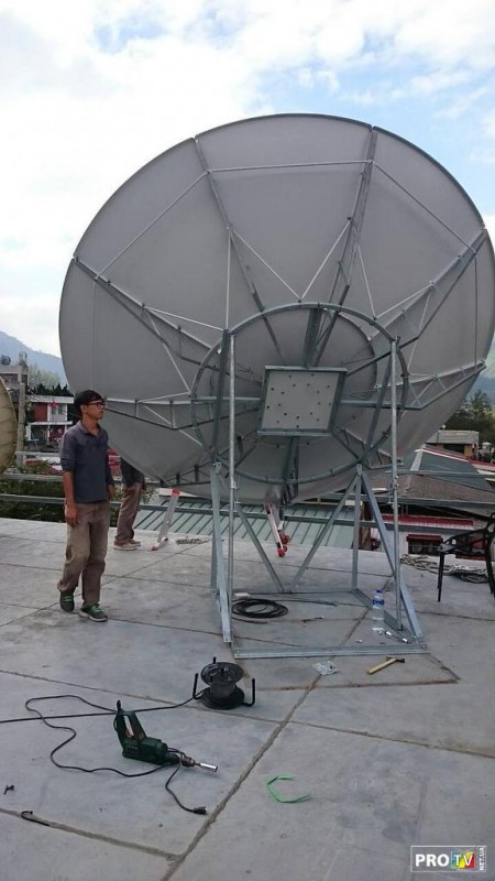

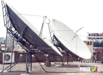

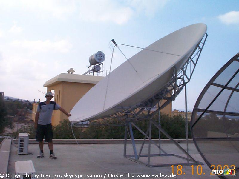

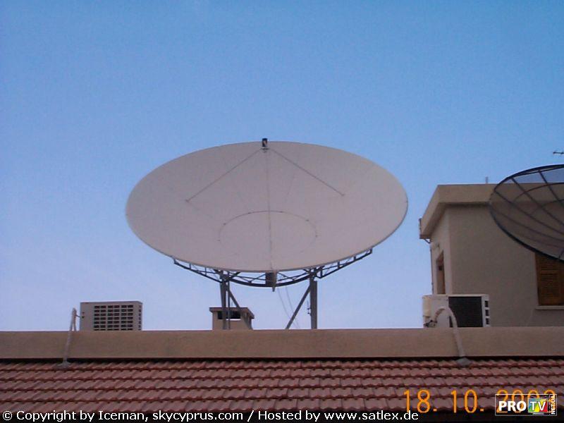

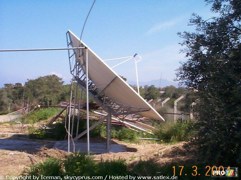

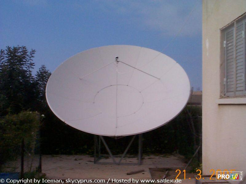

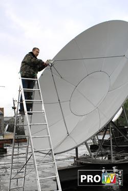

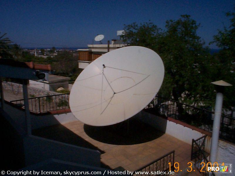

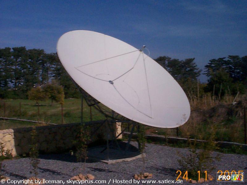

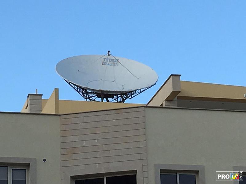

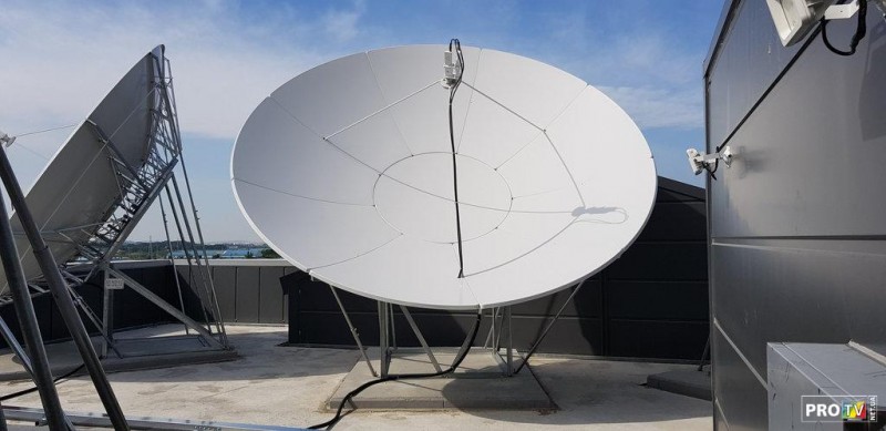

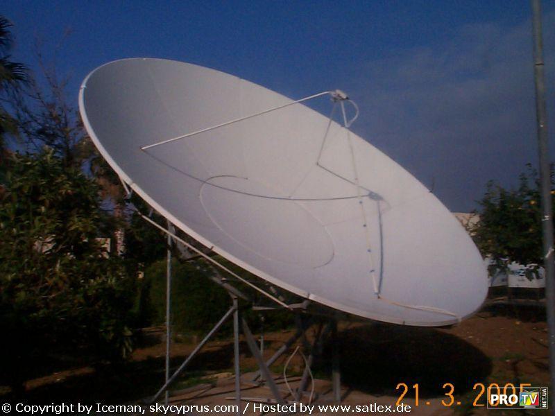

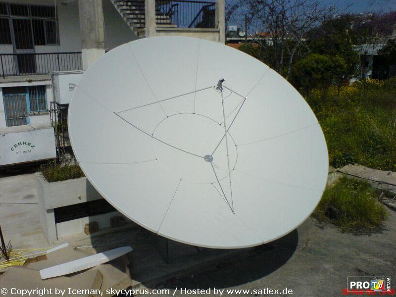

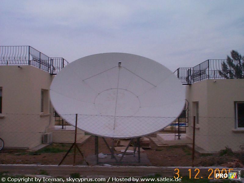

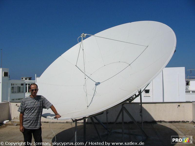

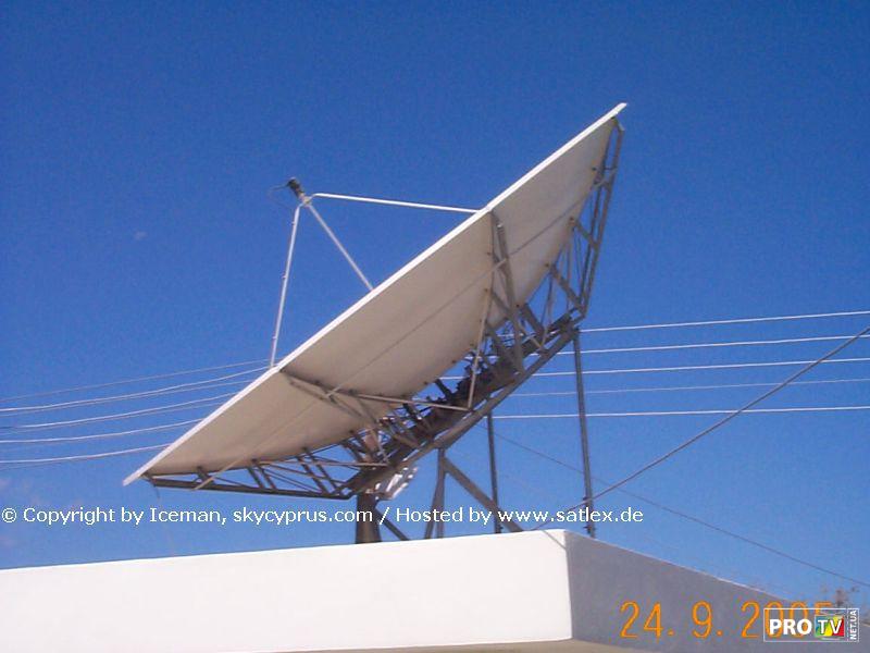

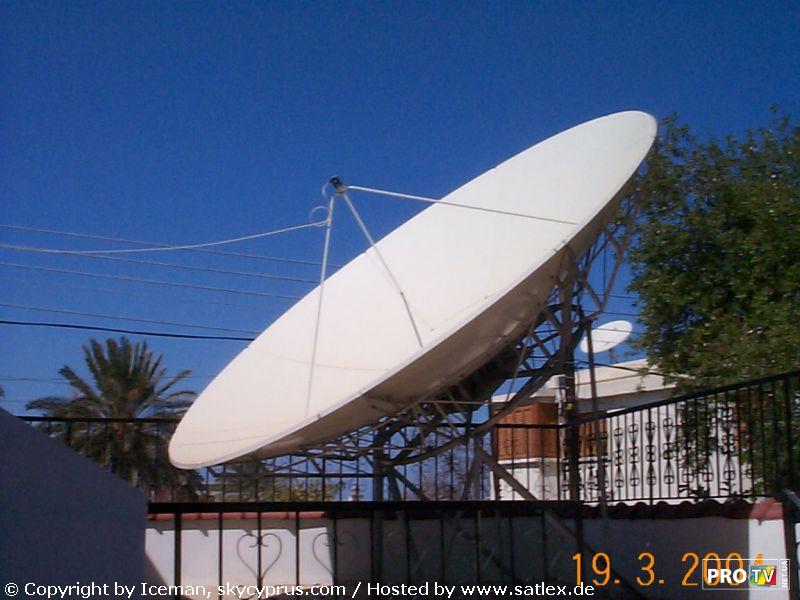

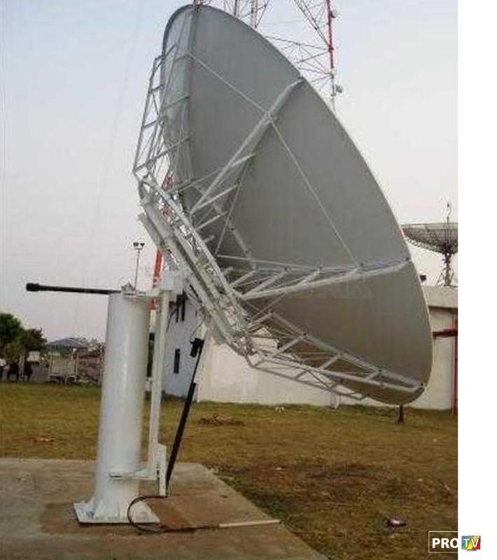

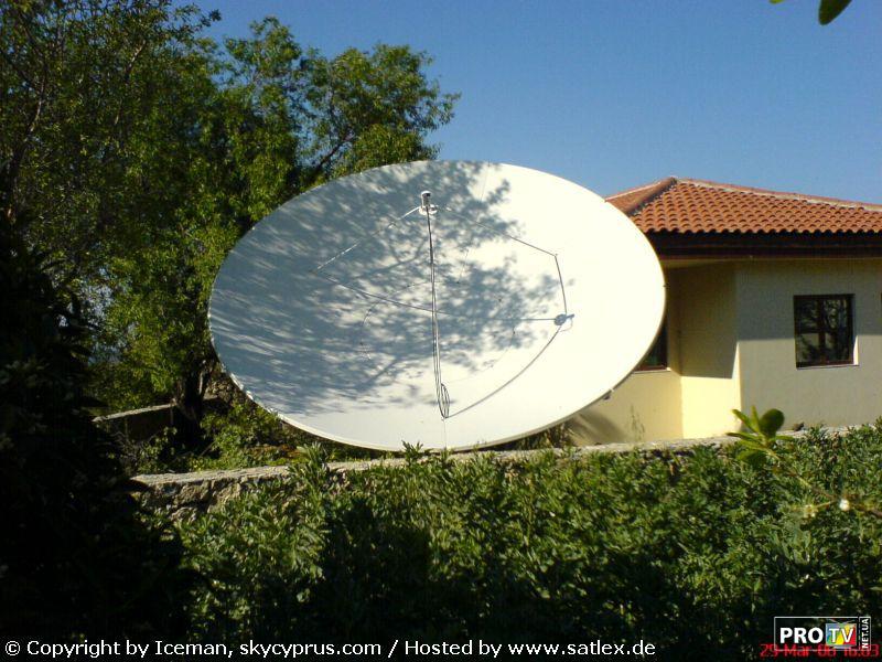

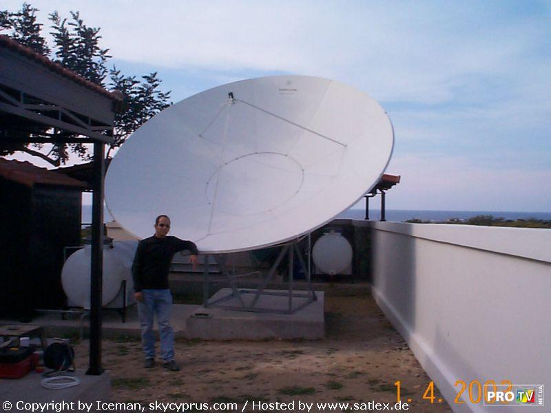

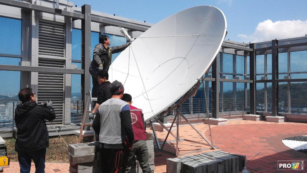

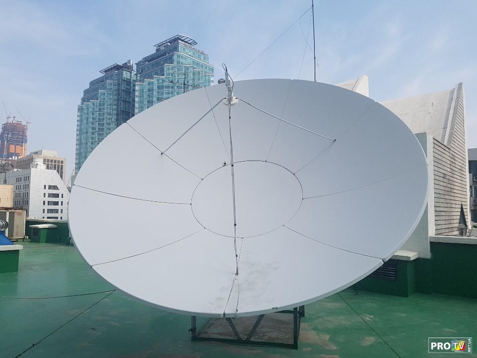

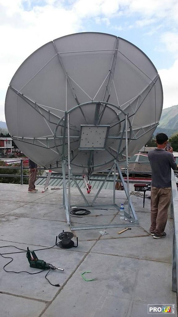

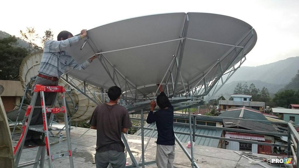

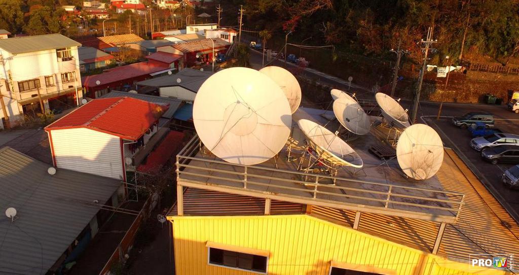

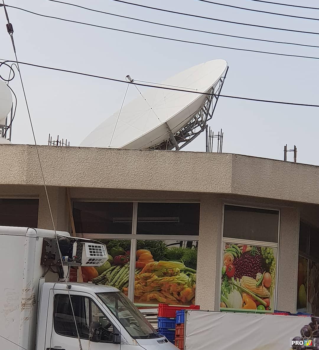

Небольшой фото-архив этой антенны из Кипра,так как этих тайваньских парабол 4,2м там много.

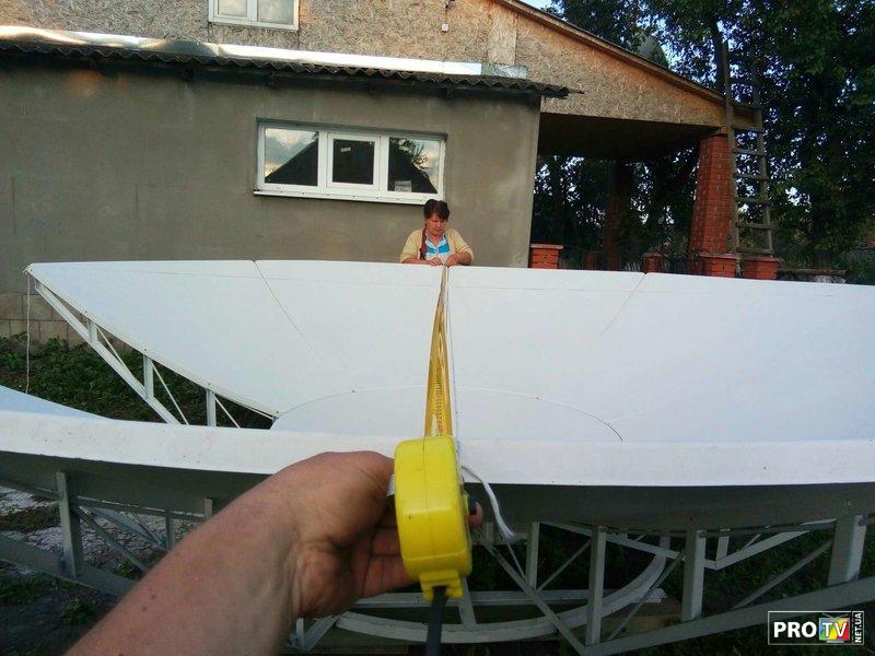

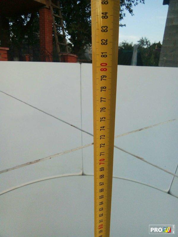

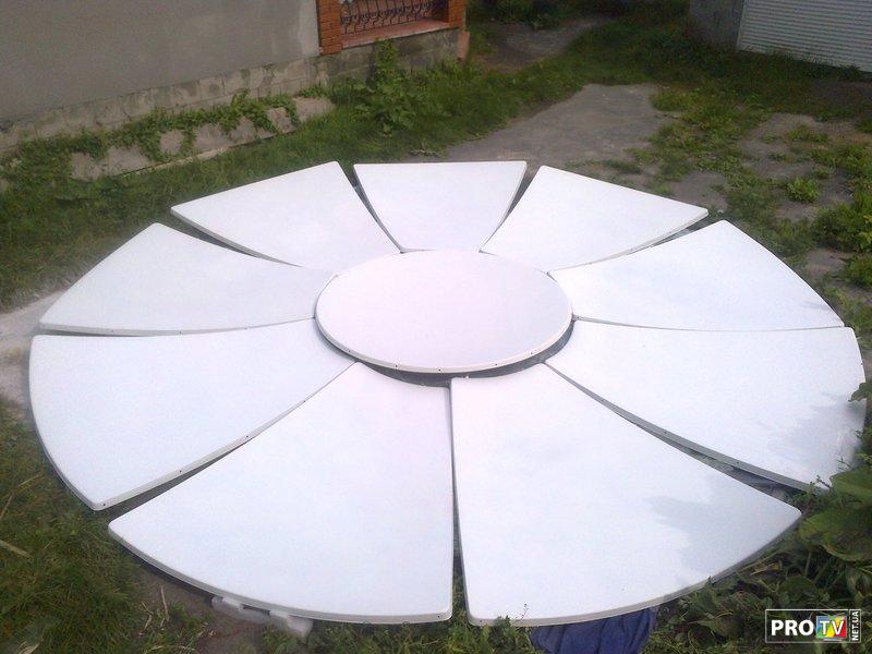

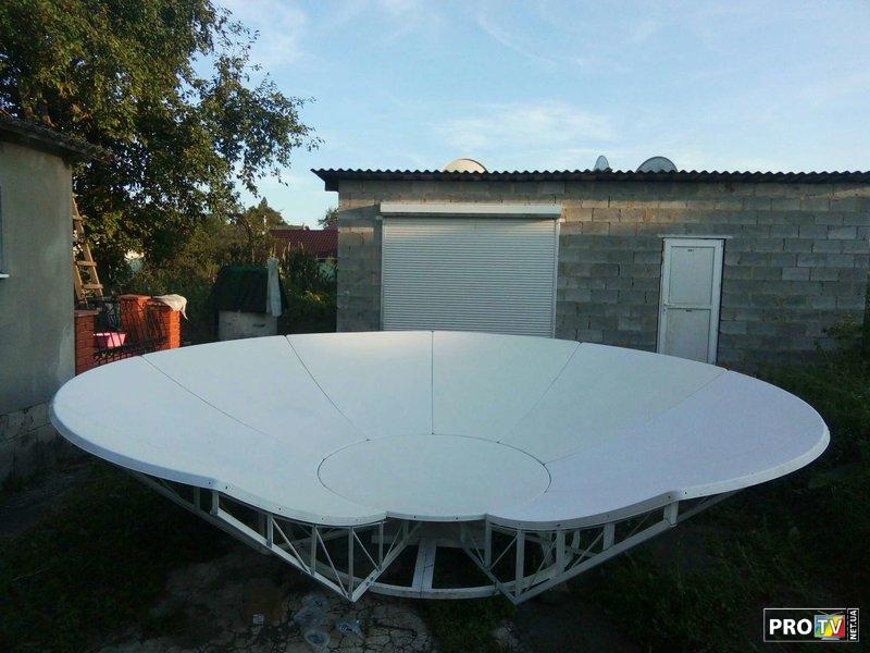

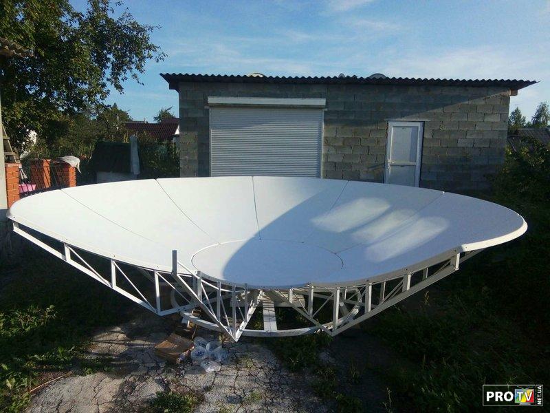

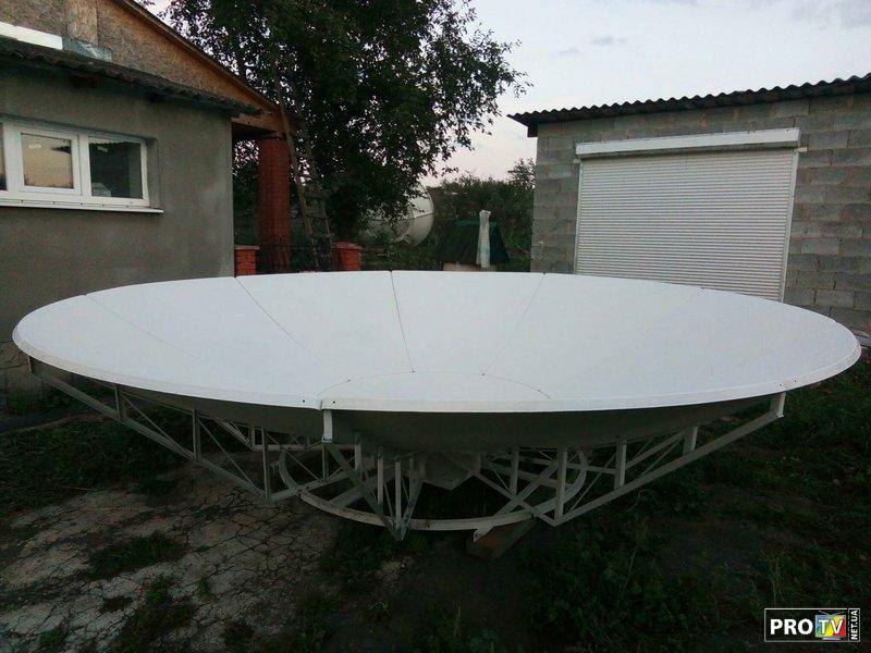

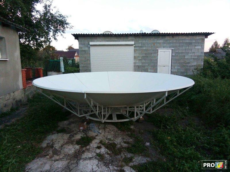

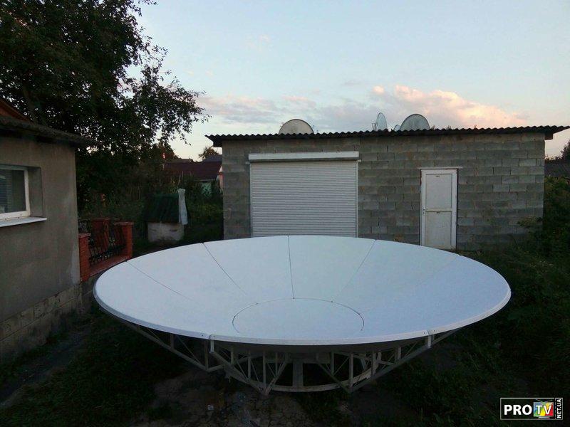

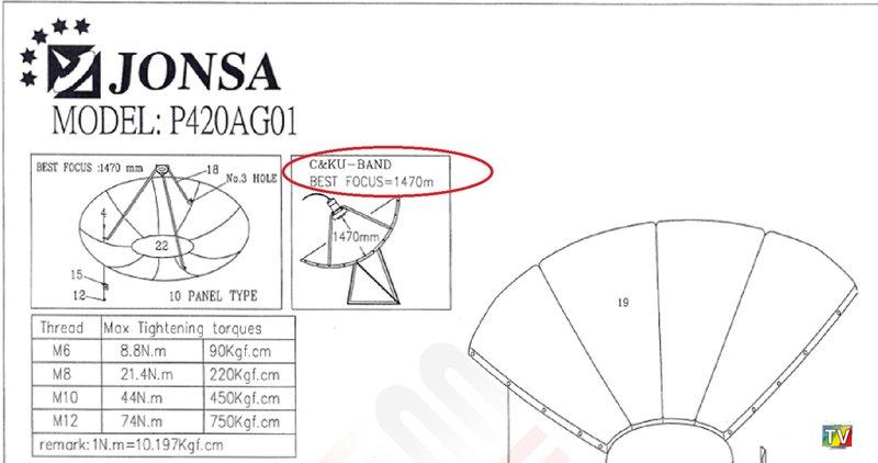

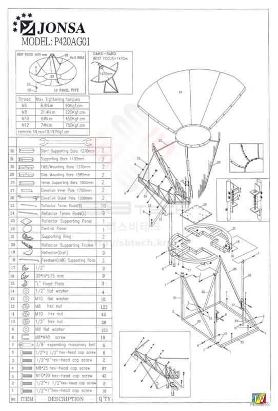

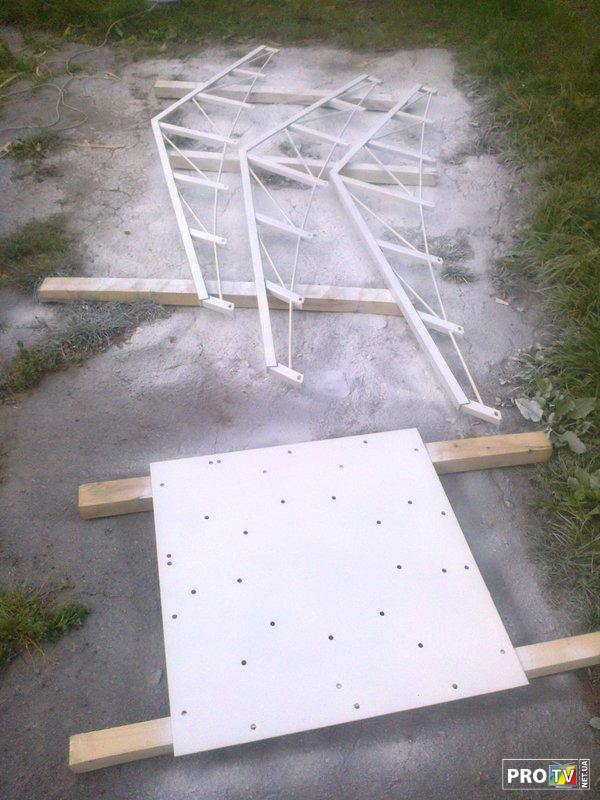

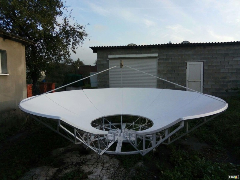

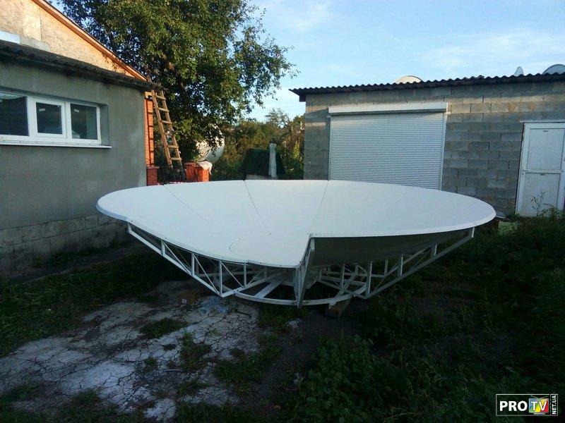

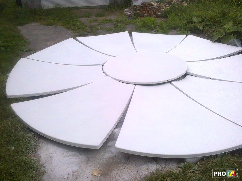

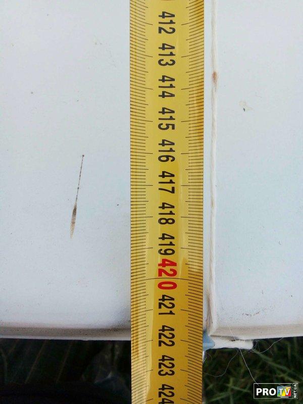

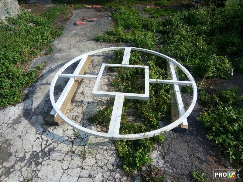

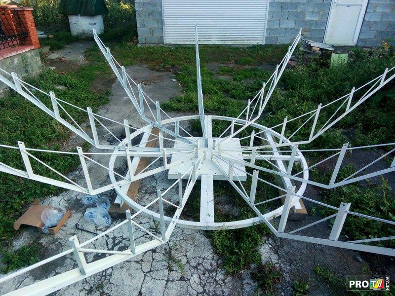

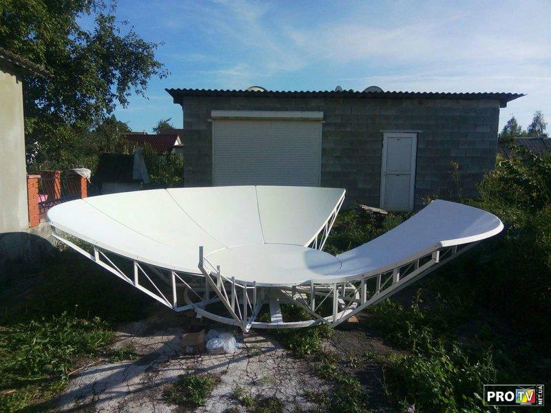

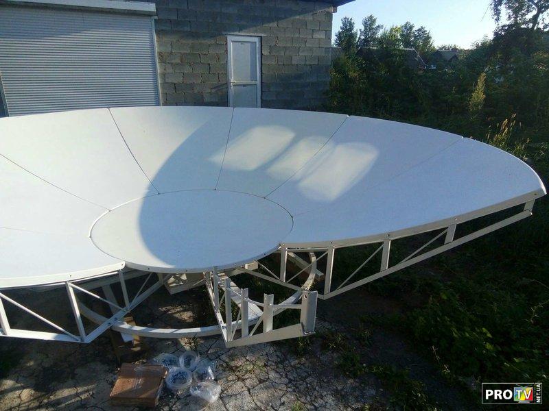

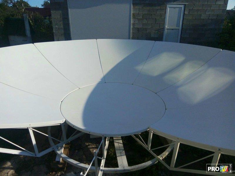

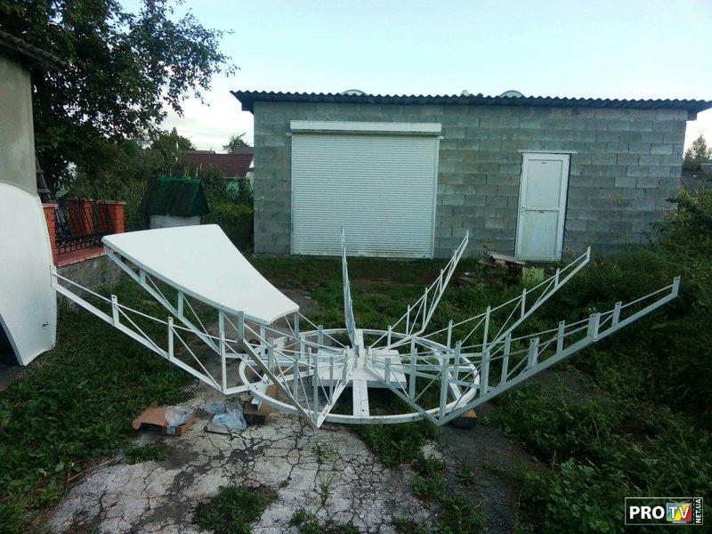

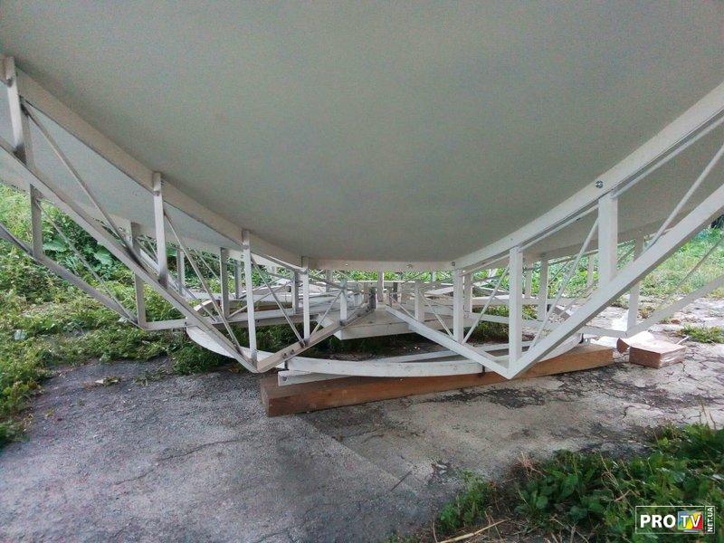

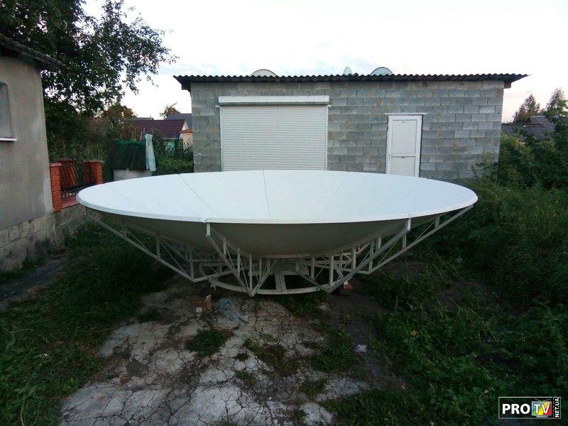

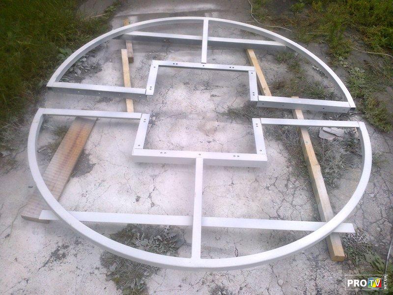

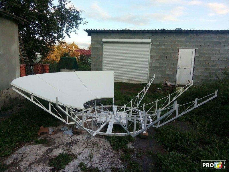

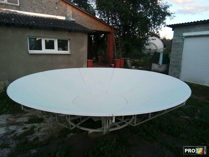

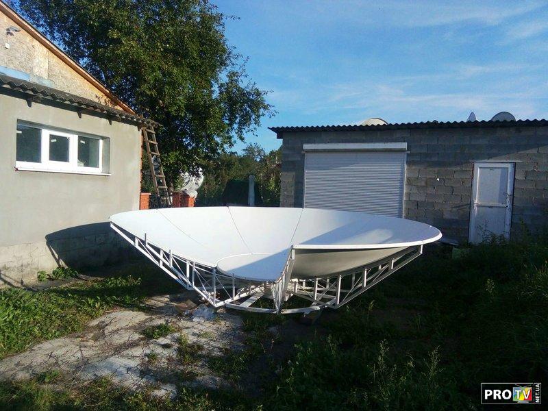

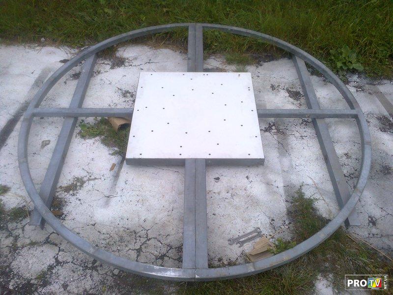

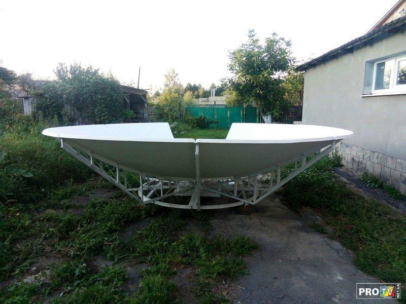

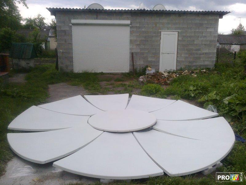

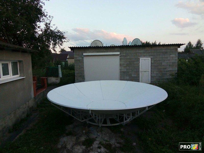

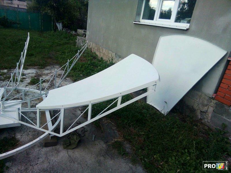

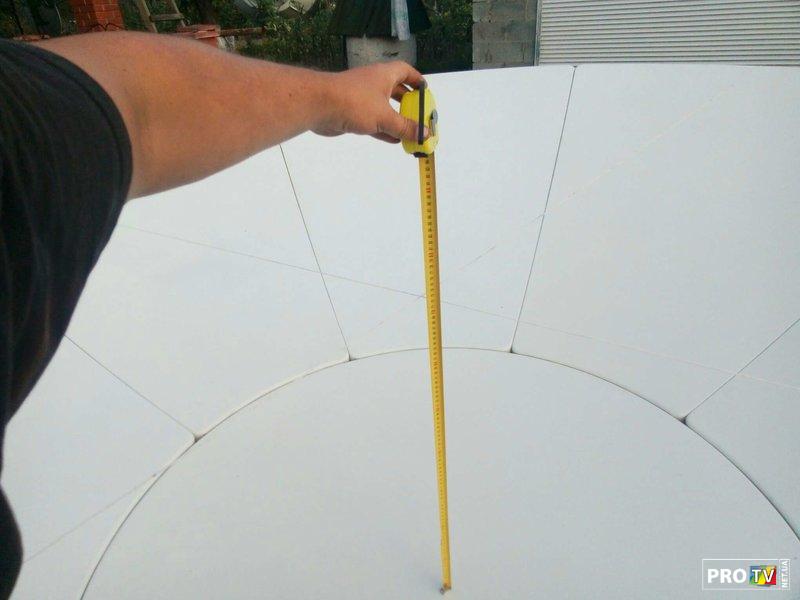

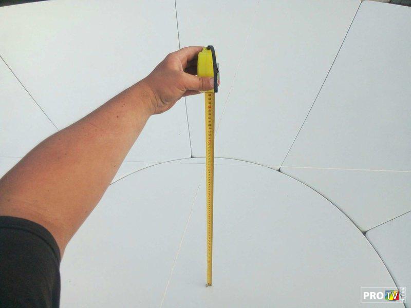

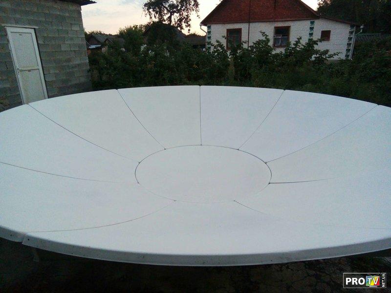

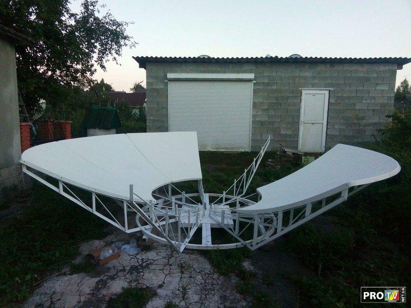

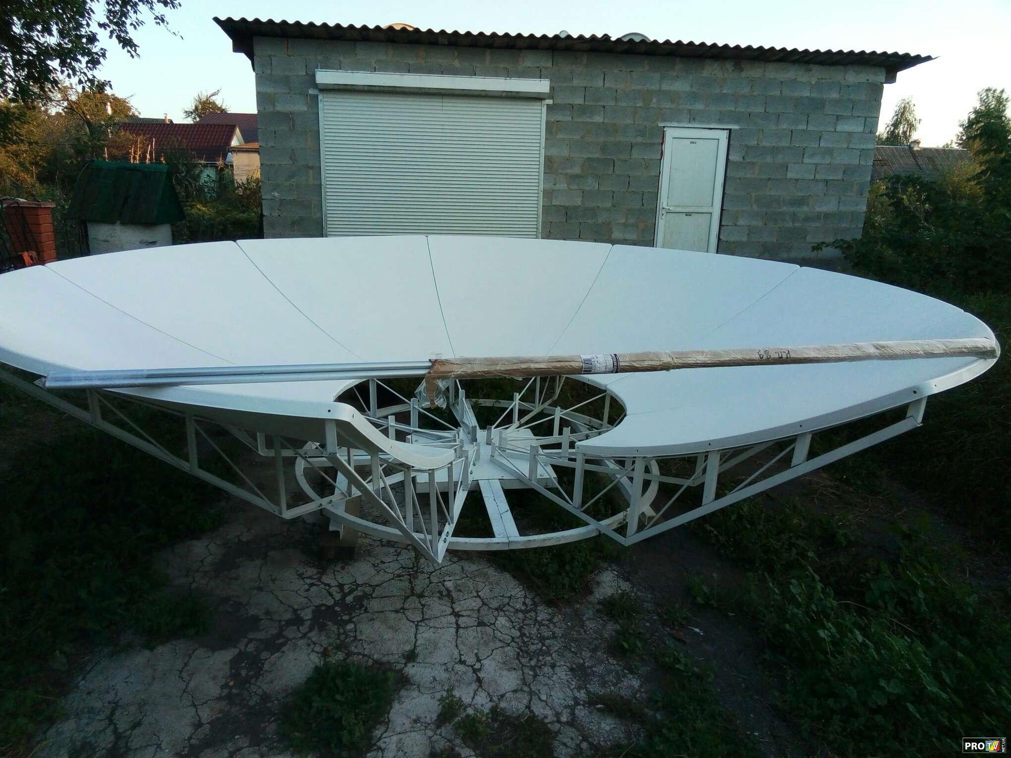

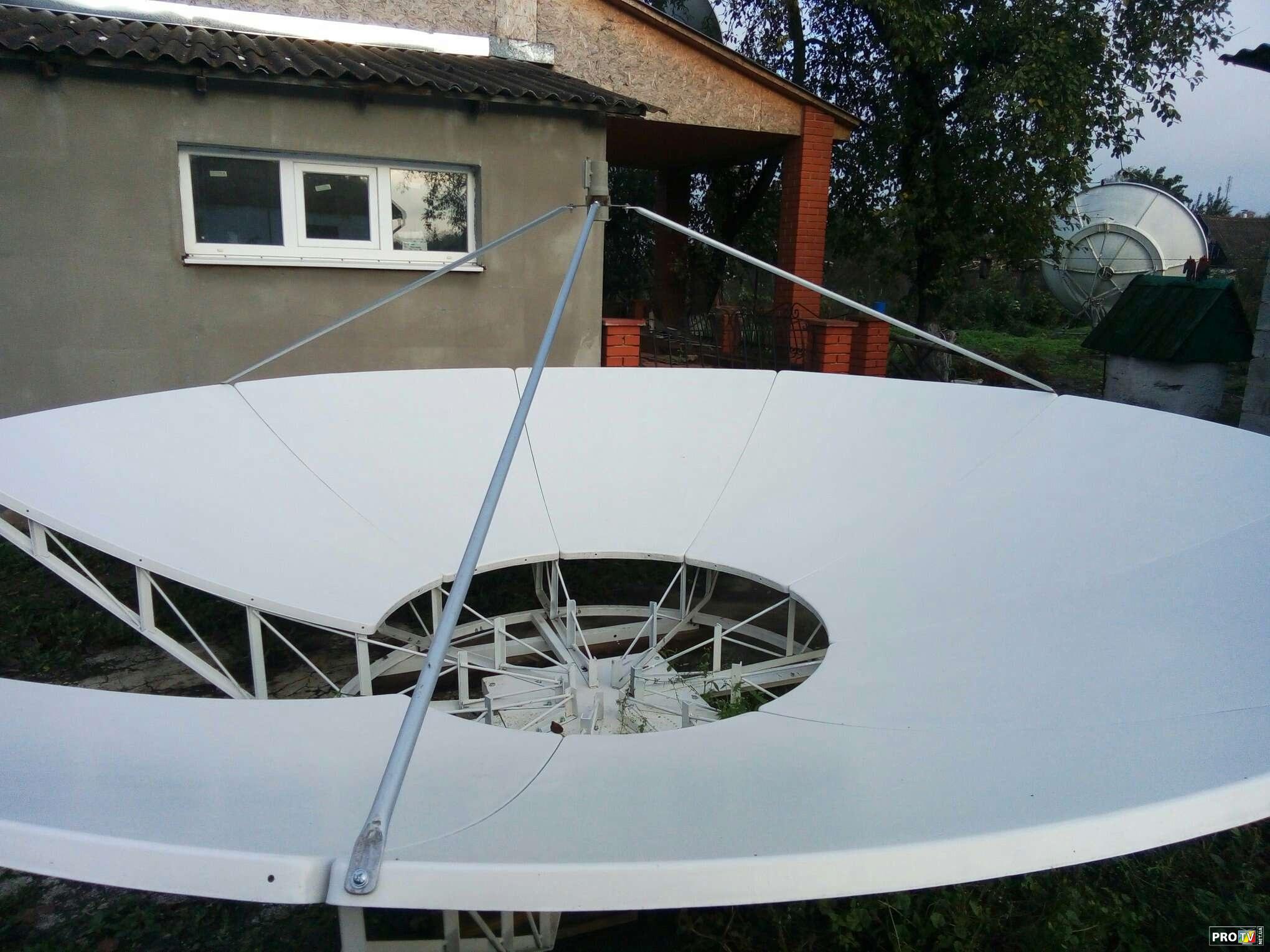

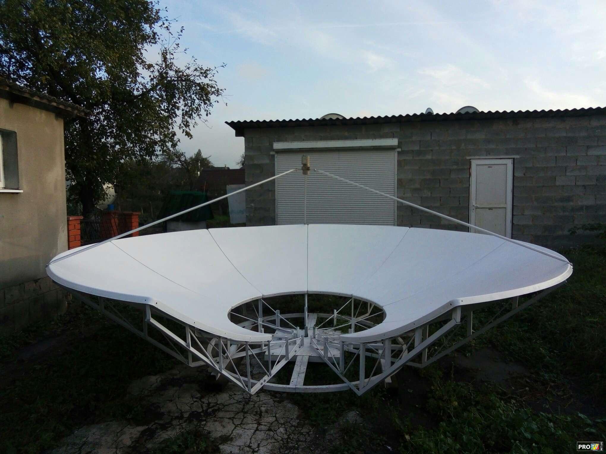

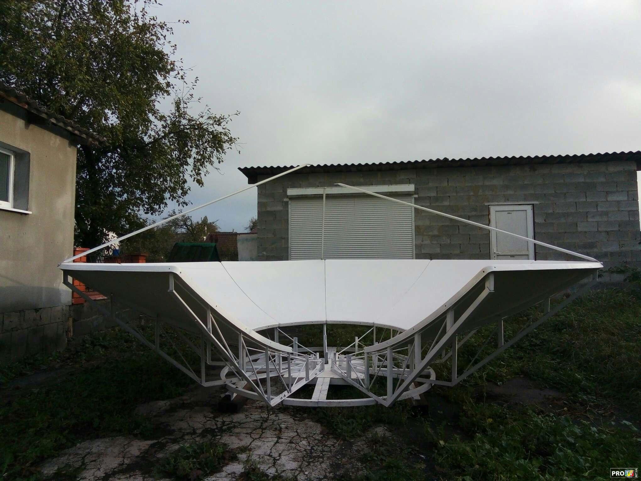

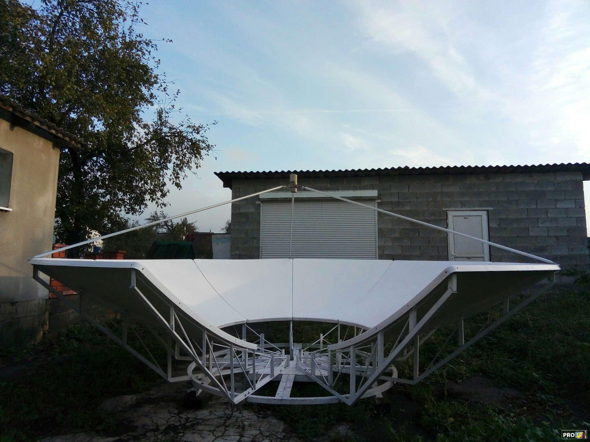

Решил собрать антенну Jonsa 4,2m,что бы узнать её реальный фокус для изготовления штанг держателей конвертеров.

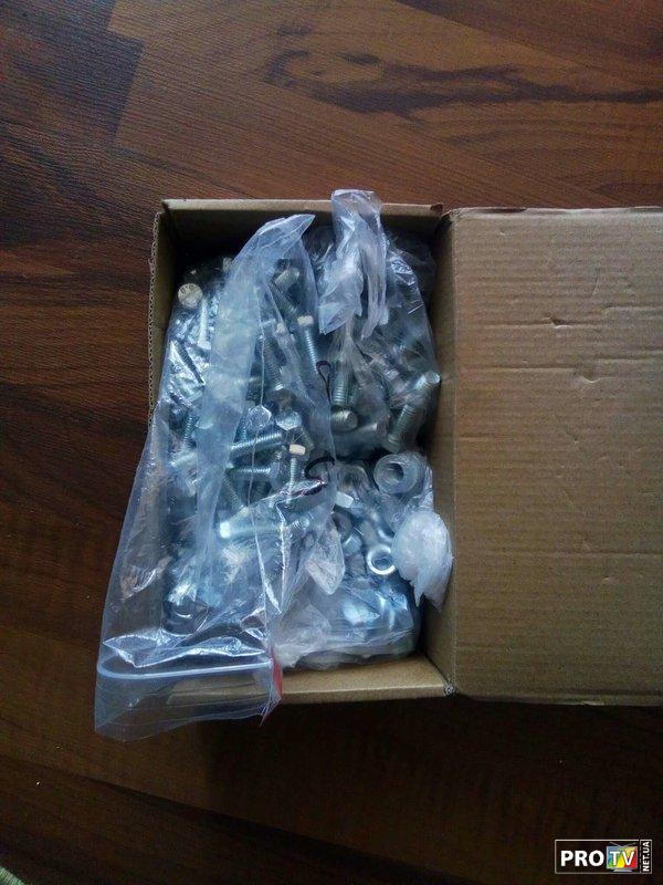

Очень хорошо ,что тайваньцы указали количество болтов и гаек
Так как антенна приехала без единого соединения,они были сразу куплены
Каркасные составляющие элементы были выкрашены в белую грунт краску ГФ-021(гост)
Сообщение Добавлено: 09 авг 2022, 22:59

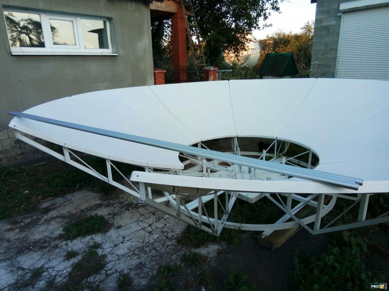

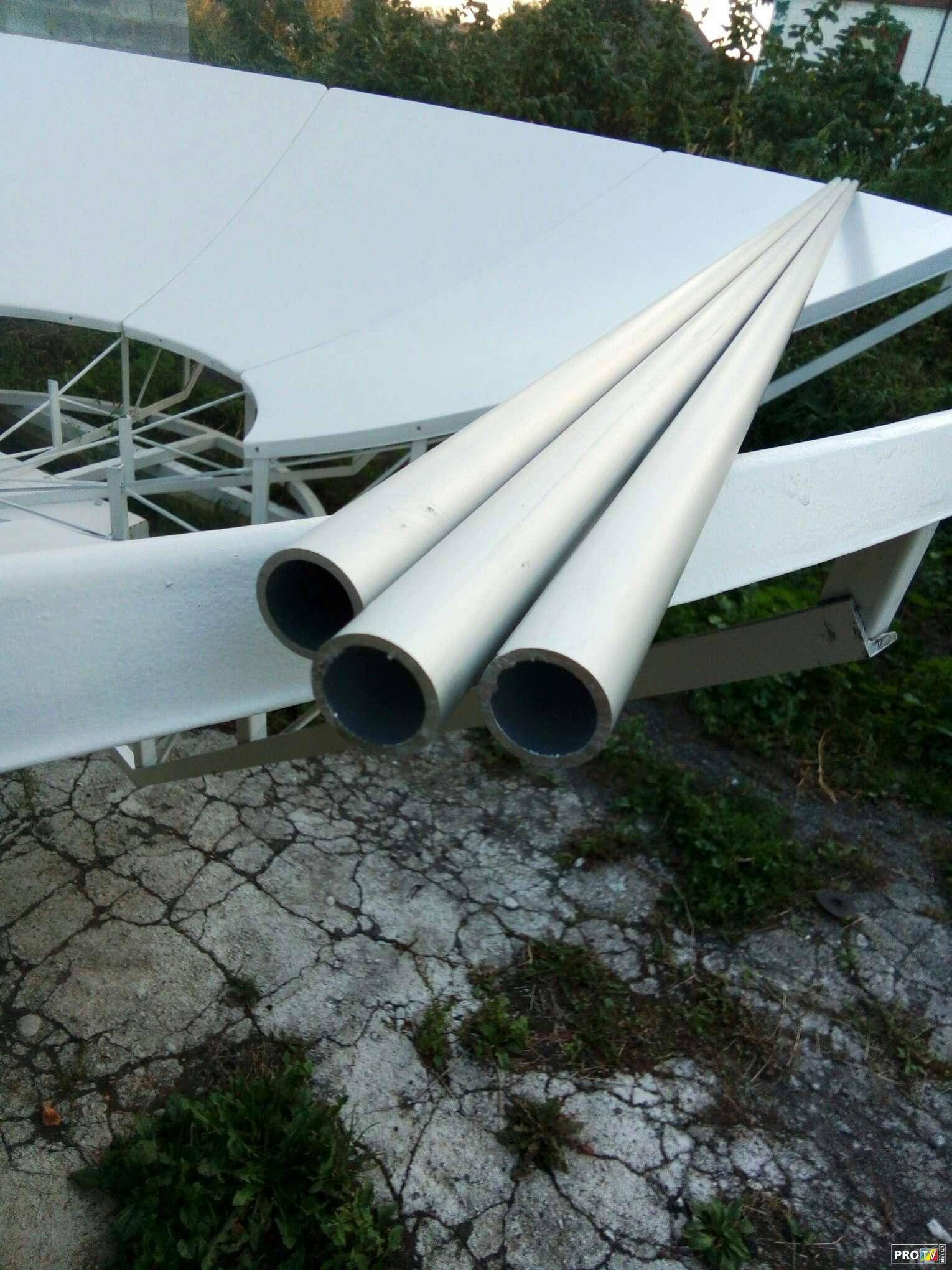

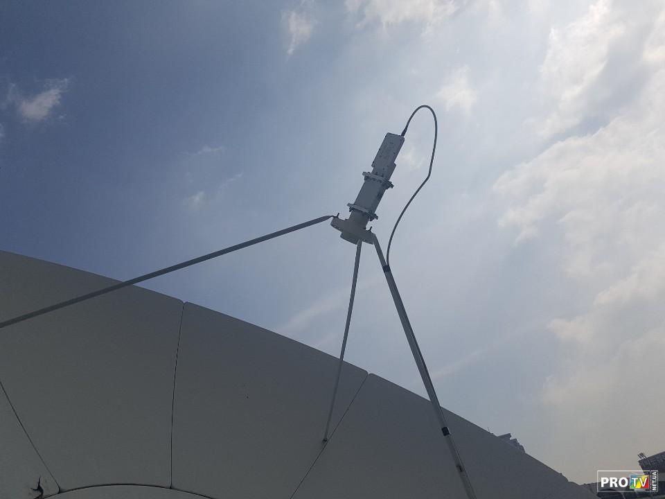

Приобрёл аллюминевые трубы (20) для изготовления штанг под фокус антенны 1470мм

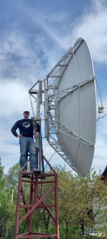

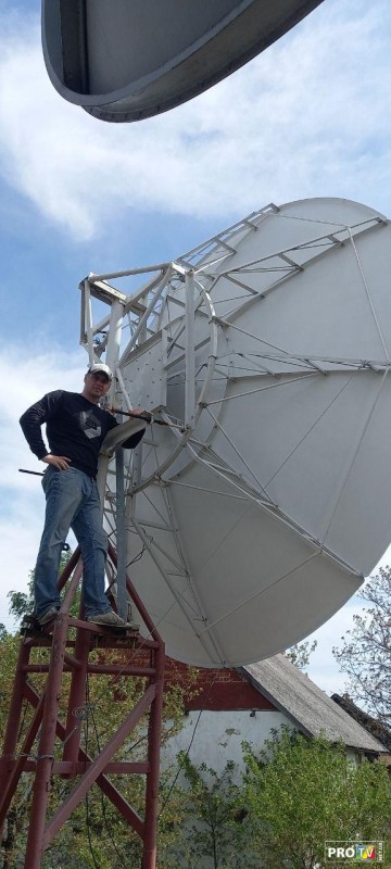

Сообщение Добавлено: 21 май 2023, 12:18
4,2 м
