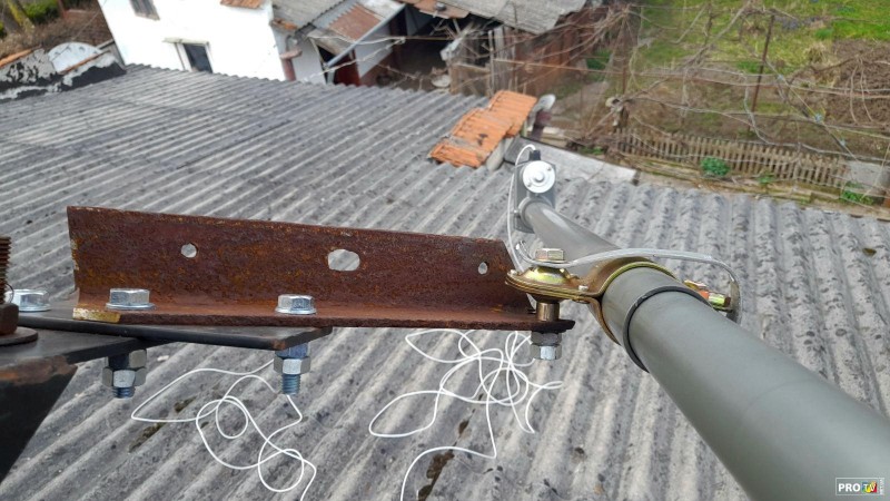

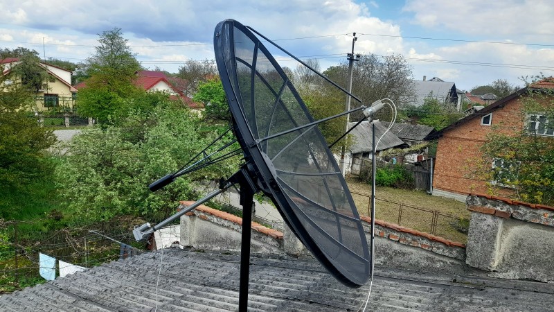

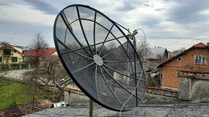

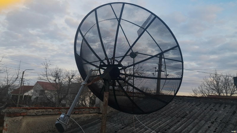

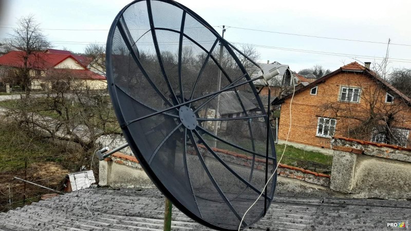

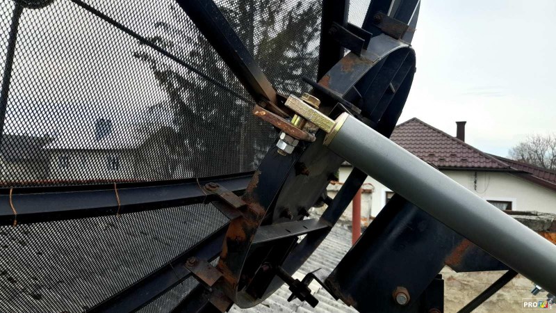

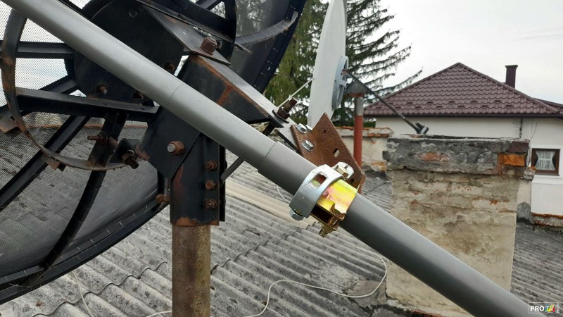

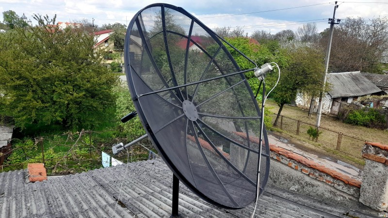

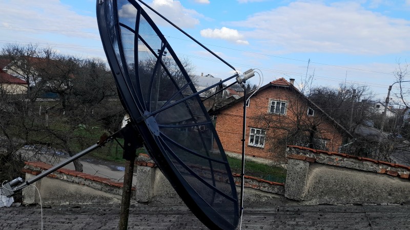

Теперь доработал все моменты,подкрасил и установил нужные детали.
 Заголовок сообщения: Re: Спутниковая сетчатая антенна 2,5 м (USA)
Сообщение Добавлено: 26 мар 2023, 00:29

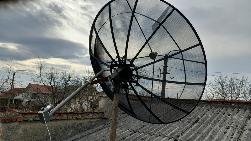

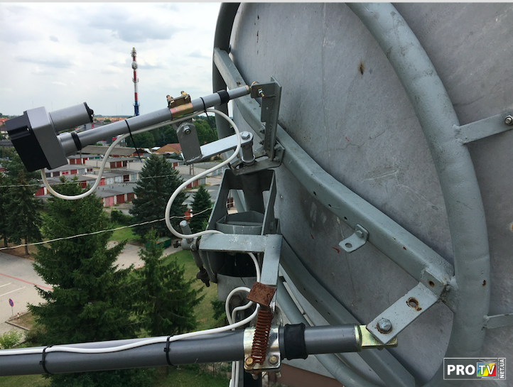

Игорь, проверьте, при сборке актуатора и повороте антенны на полный восток вы не наклоните актуатор на этот угол?
Привод должен складываться вместе с антенной.
Если вы потянете цилиндр внутрь, и цилиндр отклонится, может возникнуть проблема
Антенна должна быть совмещена с актуатором, чтобы она не складывалась, как складной нож.

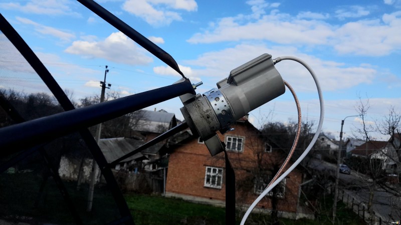

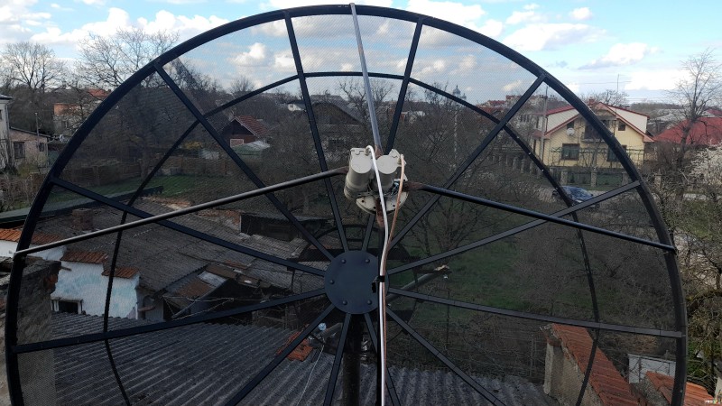

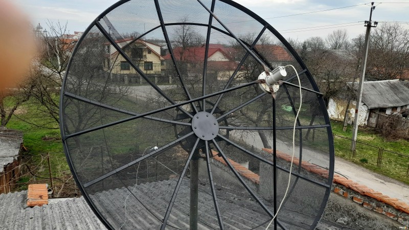

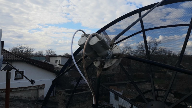

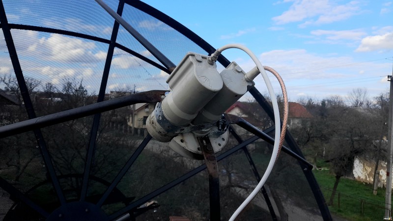

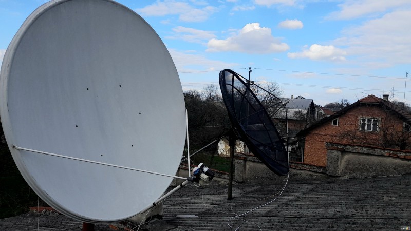

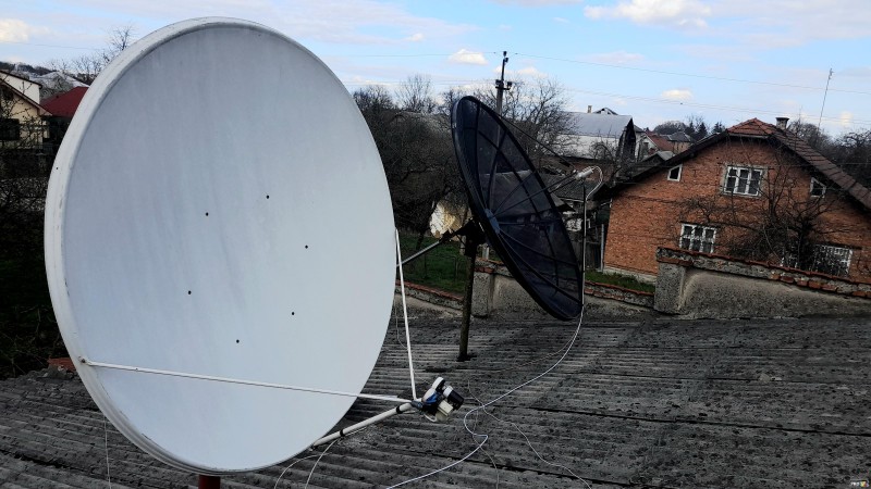

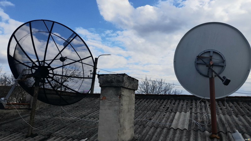

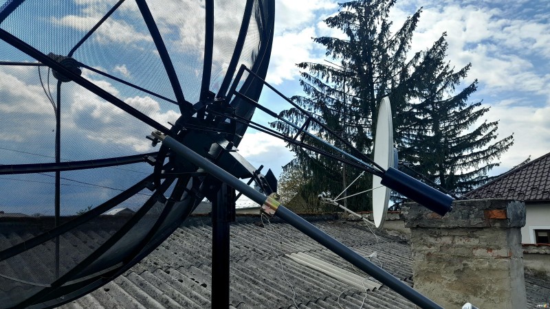

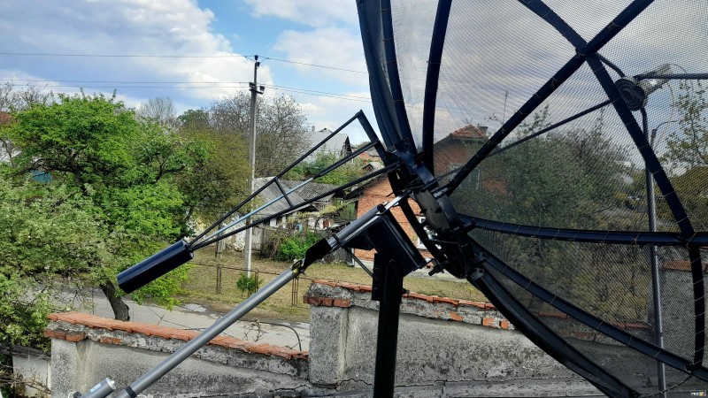

Монтаж мультифида на антенну,фокус Cband(H,V),сбоку Cband(R,L).

привет Игорь
Красивая антенна, новый конвертор сбоку от фокуса. :good:
Игорь, можешь проверить сигналы на Rascom 2.9e L/R?

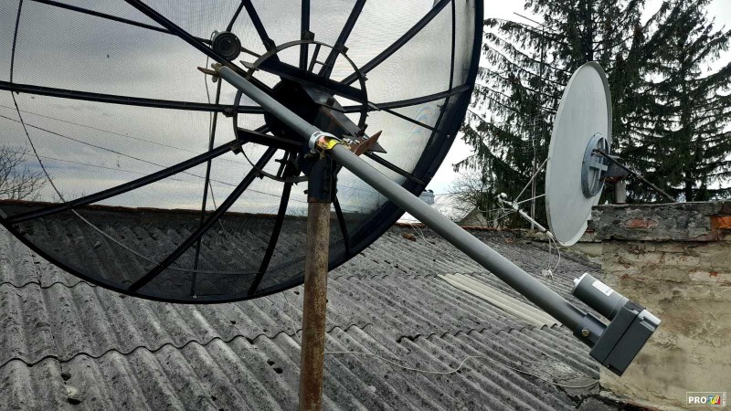

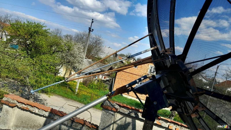

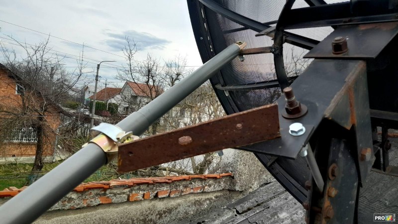

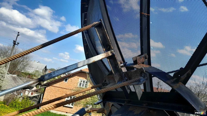

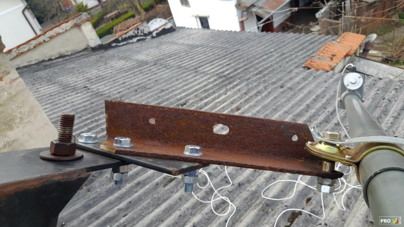

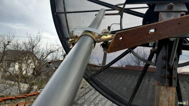

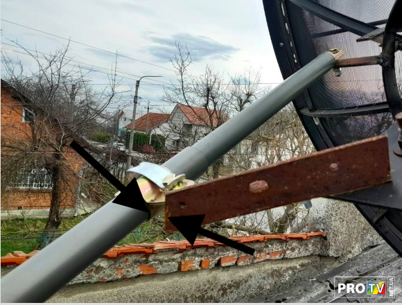

Примерка кранштейна противовеса :D
Сделал по технологии как Юрий из Днепра на свою 240 см.
viewtopic.php?p=135339#p135339

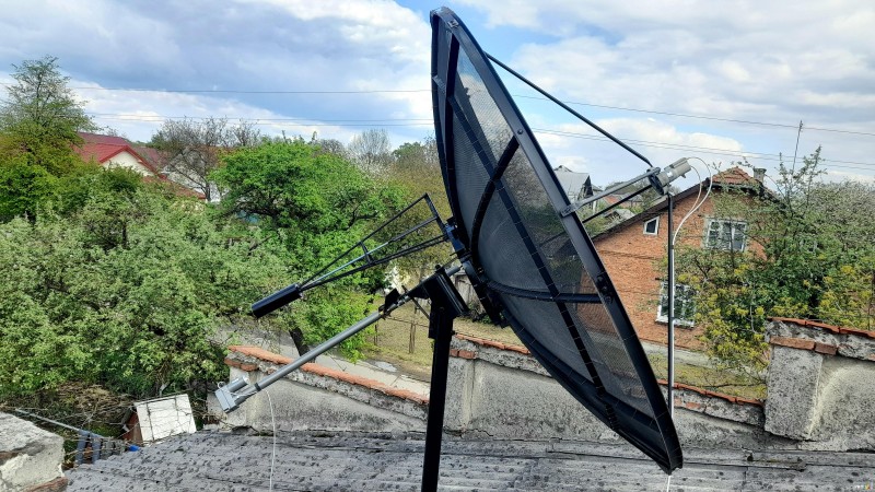

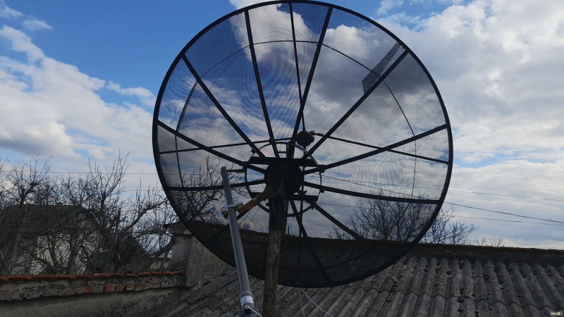

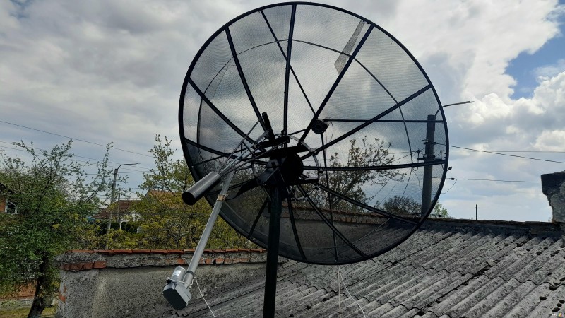

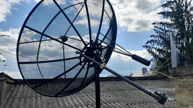

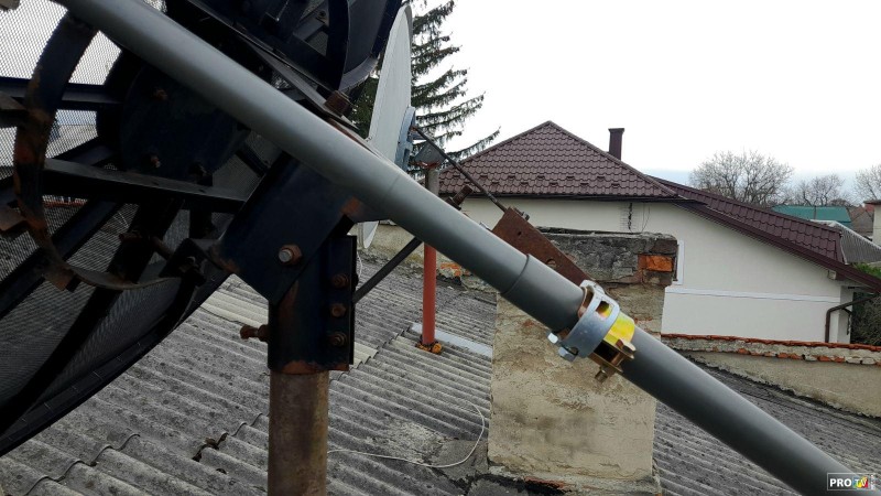

последний штрих,покрасил некоторие части антенни,противовес,и полярку,
