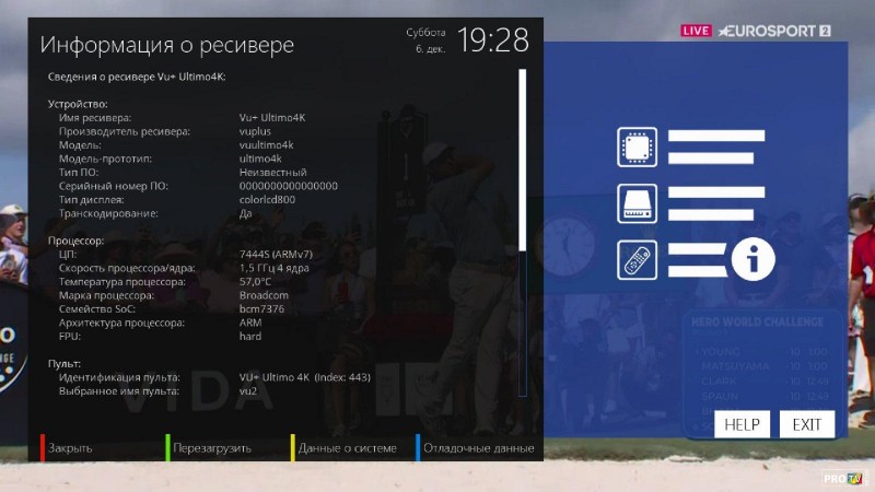

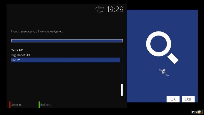

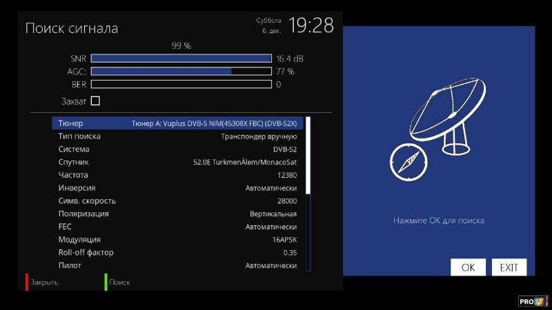

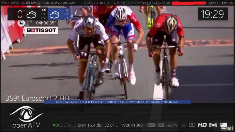

Проверил пакет Alem TV с TürkmenÄlem/MonacoSat @ 52° E который недавно замуровали 16APSK.
Проверено на ресивере VU+ULTIMO 4K
Тут для того чтобы просканить 16APSK нужно выставить QPSK иначе сигнала невидит-на имидже опенатв 7,6
Единственное момент,теперь срыв сигнлала или лок не 7,8дБ а 11,2дб
Если что приём на антенну 2,5м и как видим есть запас...
Вставлен сьёмный тюнер FBC S2X

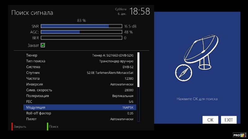

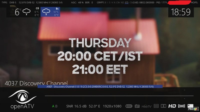

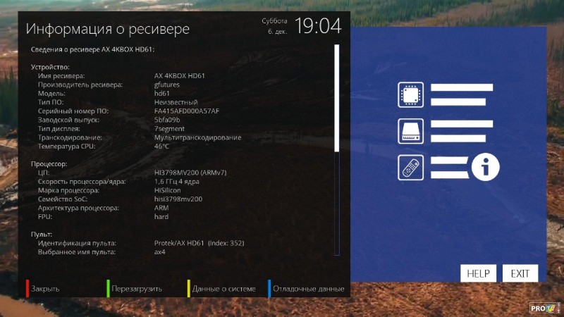

Проверено на ресивере АХ61 и Ustym 4K PRO
Работает!!!
