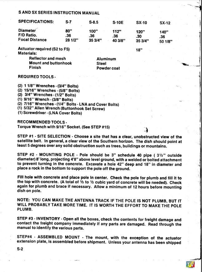

Сама антенна американского производства,делали её в 80х годах и закончилось их производство в середине 90х
Паспортные данные антенны Orbitron SX10
Данные паспорта взяты с американского форума: https://www.satelliteguys.us/xen/threads/o.339580/

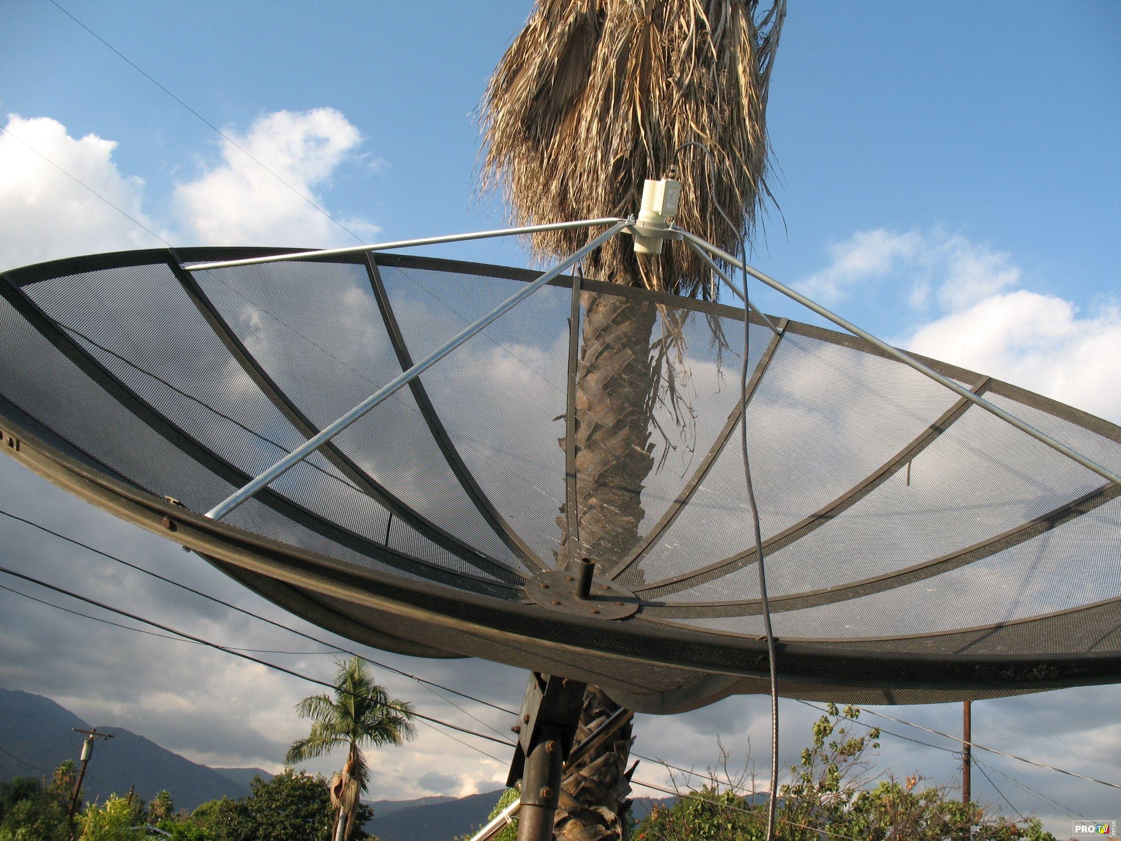

Сообщение Добавлено: 07 авг 2022, 07:58
Сообщения: 1371
Во времена ихнего производства,позже модель уже комплектовалась одним центральным креплением штагни -держателя.
