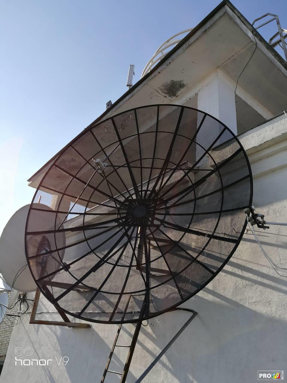

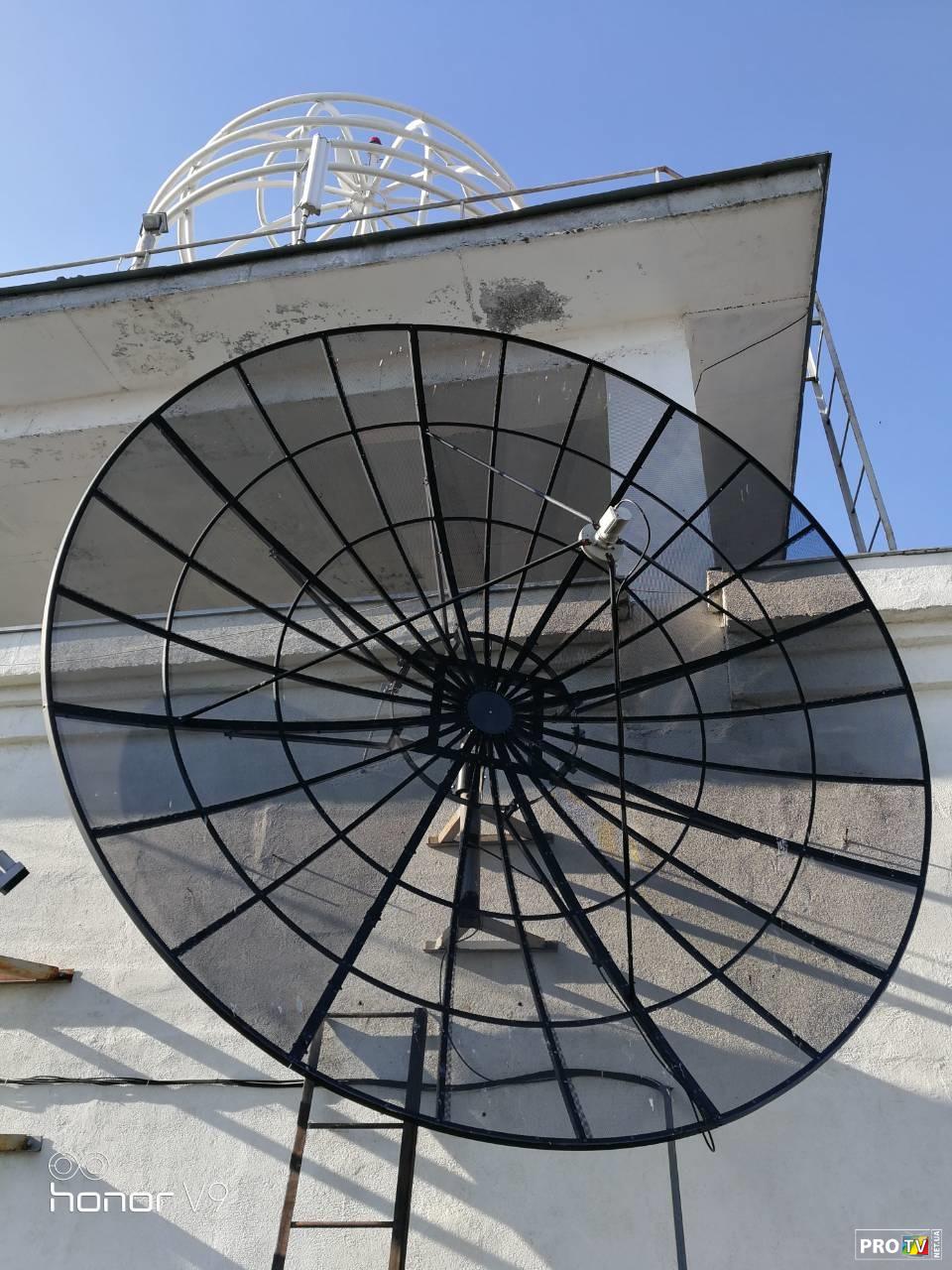

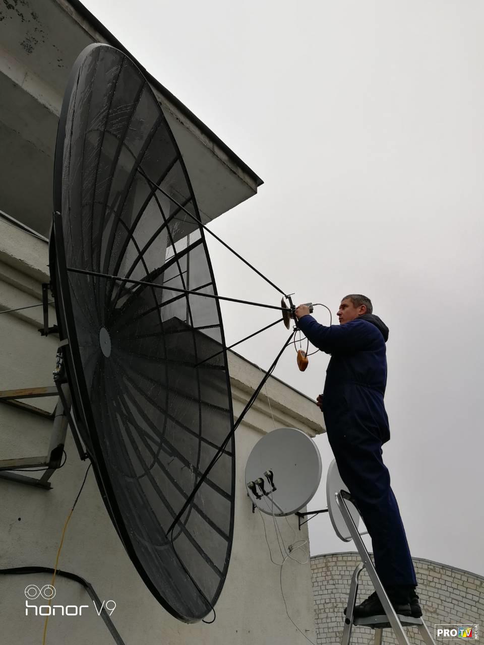

Замена стандартного облучателя "Кольца френеля" на Рупорный облучатель с расфазированной кромкой-расчитанный под прямофокус .
до
и после
