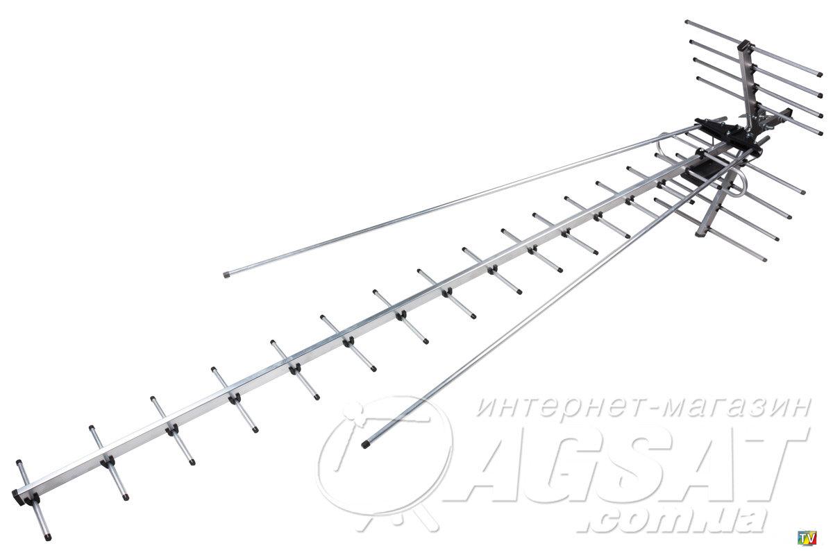

самая нужная антенна в наших краях - http://www.agsat.com.ua/antenny-efirnye/volna_1_25/

Волновой канал с большим усилением конечно хорош во многих случаях, но есть и недостаток. Полоса узковата для всего диапазона Т2. Антенну приходится подбирать под конкретное место приема. Абсолютно универсальной пока никто не придумал.
