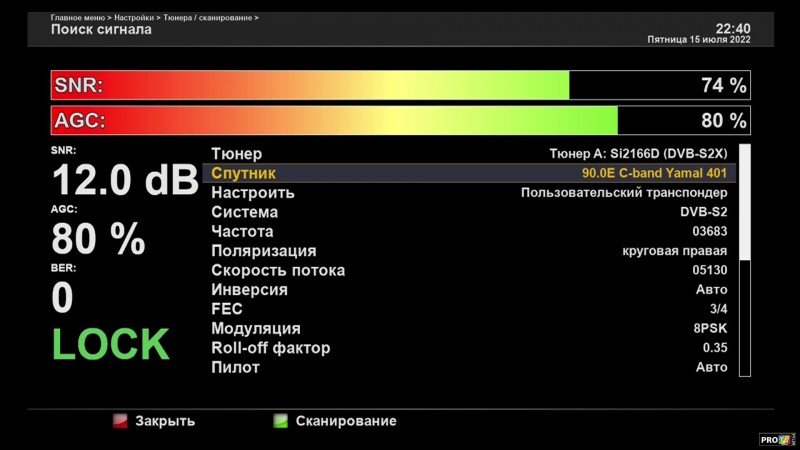

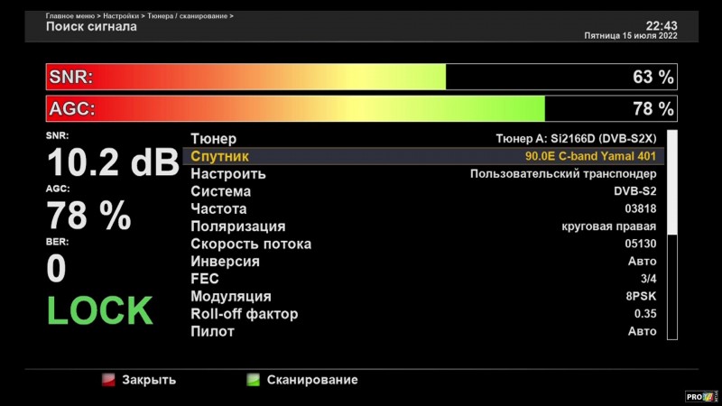

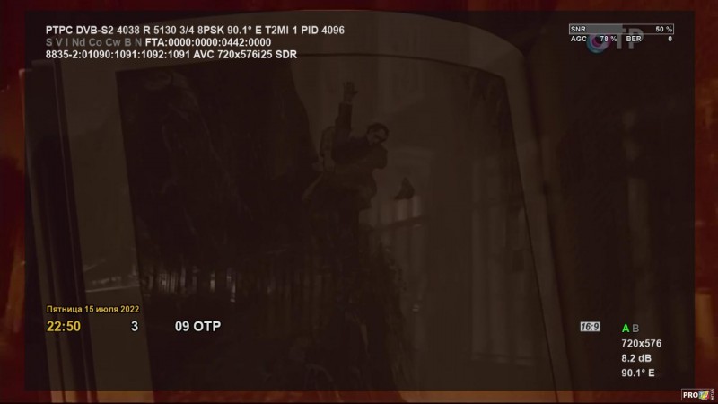

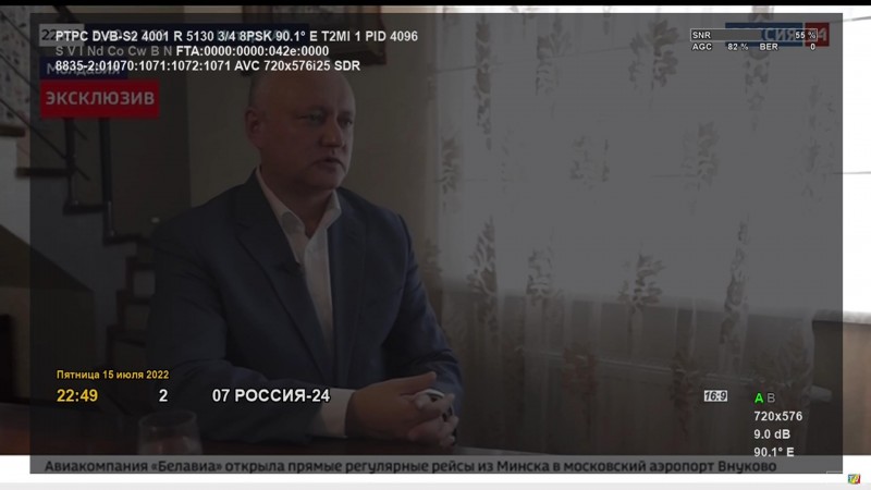

Сообщение Добавлено: 15 июл 2022, 23:37
Круговой C band в мультифиде

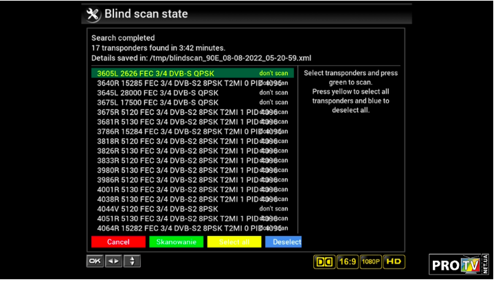

Сообщение Добавлено: 07 авг 2022, 16:01
Мастер 240см (Польша)
Сегодня он просканировал 17 транспондеров

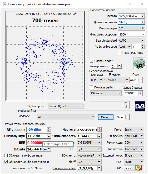

Сегодня провёл эксперемент и на антенну Супрал 120 см. вместо конвертора Ku диапазона установил С. По курсу антенны многоэтажка и деревья, так что не могу быть уверенным что они не влияют на прохождение сигнала. Конвертор использую Dreamtech с полипропиленовым облучателем под офсет.
Ниже приведены результаты приёма по каждой частоте с уровнем сигнала, в скобках указан запас сигнала, если перед значением стоит "-", значит столько дБ не хватает для лока
3605,H,2619,34,1 ;6.5 (1.04) dB
3645,H,27930,34,1 ;8.5 (3.04) dB
3674,H,17450,34,1 ;10.5 (5.04) dB
3704,H,15240,34,2 ;8.6 (0.69) dB
3724,H,15240,34,2 ;8.9 (0.99) dB
3757,H,2077,23,2 ;1.1 (-5.52) dB
3774,H,1795,34,2 ;2.4 (-1.63) dB
3866,H,5984,23,2 ;2.6 (-0.5) dB
1=3616,V,997,34,1 ;4.6 (-0.86) dB
2=3640,V,15240,34,2 ;8 (0.09) dB
3=3674,V,5106,34,2 ;8.4 (0.49) dB
4=3681,V,5116,34,2 ;7.6 (-0.31) dB
5=3727,V,15240,34,2 ;10.7 (2.79) dB
6=3785,V,15240,34,2 ;8.9 (0.99) dB
7=3818,V,5106,34,2 ;6.4 (-1.51) dB
8=3825,V,5116,34,2 ;7.7 (-0.21) dB
9=3832,V,5106,34,2 ;6.9 (-1.01) dB
10=3970,V,2607,34,3 ;4.3 (-5.91) dB
11=3979,V,5116,34,2 ;2.5 (-5.41) dB
12=3985,V,5106,34,2 ;4.8 (-3.11) dB
13=4000,V,5116,34,2 ;7.5 (-0.41) dB
14=4036,V,5116,34,2 ;5.3 (-2.61) dB
15=4043,V,5106,34,2 ;4.6 (-3.31) dB
16=4049,V,5116,34,2 ;4.3 (-3.61) dB
17=4065,V,15240,34,2 ;8.3 (0.39) dB
Самая сильная частота 3674 H 17450 имеет силу сигнала 10.5 дБ, запас целых 5.04 дБ., её бы смог принять и на антенну диаметром 60 см.
Также с неплохим запасом в 3,2 дБ идёт частота 3727 R 15.245 с пакетом 2го мультиплекса РТРС в часовой версии +4 часа, её возможно принять в моей местности на антенну 70-80 см.
