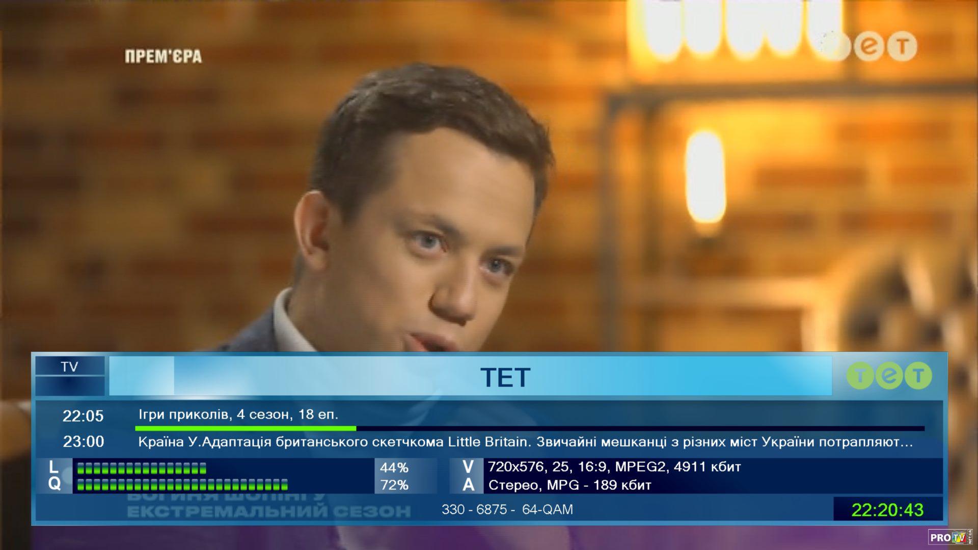

У меня такой вопрос.
Уже более года назад обратил внимание, что картинка в цифре DVB-C Воля кабель на каналах 1+1, TET - мыло-мыльное. Та же история наблюдается в аналоге Триолана.
Т.е. очевидно, что это 1+1 Media отдаёт такое г… кабельщикам, т.к. битрейт на тот же 1+1 в кабеле Воли - порядка 4-5 мегабит/сек на видео.
Есть возможность принимать IPTV. И там тот же 1+1, с подобными параметрами потока, сильно чётче.
Вот, записал одну и ту же заставку (правда, в разное время с DVB-C и IPTV и выцепил одинаковые кадры. (видео не пережималось и не коим образом не приобразовывалось - это просто декодированный mpeg-2 TS файл + ресайз до правильных пропорций)
На них видно, что DVB-C прямо очень сильно замыленнее.
Вопрос: фигли так получается? Откуда "плюсы" дают поток кабельщикам и откуда OTT'шникам? Я знаю, что Воля не пережимает.

DVB-C версия мыльная, очень характерная для H264 на низких битрейтах 1-2 мбит.
MPEG-2 дал бы ужасную кашу из кубиков но не мыло. На 5 мбитах ни AVC ни MPEG-2 не даст такой ужас, картинка должна быть ляля особенно в AVC. Где бутылочное горлышко ХЗ.

У меня есть подозрение, что либо где-то по пути к точке раздачи, то, что идёт кабельщикам, безбожно жмут, а потом обратно в MPEG-2 5 мегабит/сек разворачивают, либо на "плюсах" то, что дают кабельщикам ресайзят из 1920x1080 при помощи nearest neighbor resampling (такой фигнёй всю дорогу на "Новом" канале болели), из-за этого теряется детализация.
По поводу IPTV скринов - подозреваю, что мой IPTV'шник берёт со спутника сигнал, т.к. на "Новом" и "ICTV" у него было послание, что эти каналы скоро закодируют.
Но если это всё-таки про пережатие, то непонятно зачем на спутник и в кабель давать разный сигнал.

В общем, больше похоже, что это Волю что-то болезненное покусало, т.к. даже её собственные канал, при офигенском потоке на видео, мыльный до неприличия.
Туда же идут 1+1, ТЕТ, FILMUADRAMA.
