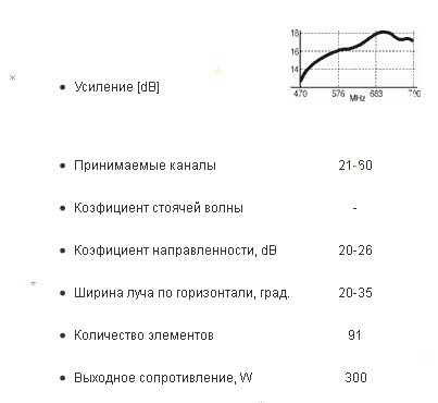

Я чего то не пойму а что же вы несколько лет изучали? По вашим графикам мне многое не понятно. Это расчёт или реальные результаты? Извините но покажите где там заявленные 9-12дБ усиления в полосе 470-830МГц. График плиз. А то это больше на фотошоп смахивает. Сейчас и не такое нарисуют.
metelyk писал(а):
Кто понимает как работает логопед, то по величине токов на разных частотах увидит разницу.
Антенна телевизионная Т2 Мотылек состоит из двух противофазных вибратора Герца длиной пол волны.
Мотылек является согласованным во всей нужной полосе частот 470-830МГц. КСВ не превышает 1,5 (везде!)
Следовательно вся ВЧ энергия без отражения поступает на проводники антенны. По проводникам протекает ток и излучаются электромагнитные волны в направлениях указанных на рисунках объемных диаграмм.
Вообще то логопед это доктор который разговаривать людей учит :mrgreen: А так же многие понимают что при КСВ-1,5 не вся энергия поступает в антенну! Сколько по вашим утверждениям тогда поступит в антенну если достичь согласования КСВ=1? 150% или больше? Вы хоть думайте что пишите :stars: Это не смешно. Годами чего то там думать и нести такую чушь.
Теория и практика логопериодических антенн гласит что для получения широкой полосы частот и согласования в такой широченной полосе рабочих частот и соответственно усиления нужно не два полуволновых вибратора и не профиль! Или не будет нужного усиления. По другому ни когда не было! Тут вы как минимум всё рассчитанное и испытанное до вас опровергаете. Думаете поверят? И утверждение что на других антеннах что то там уходит в минус из той же оперы что усиление у метелика 10дБ. Вы лучше приведите графики понятные всем. Вот такого типа как в АТХ91. Только не расчётные а реальные. А то вам уже показали как работает нормальная антенна и вся ваша многолетняя теория разрушилась как карточный домик практикой :mrgreen:
Хотя у вас там есть ещё чудо-усилитель с супер фильтрами. Вот вы взглянуть чего там изобретено. :lol:
