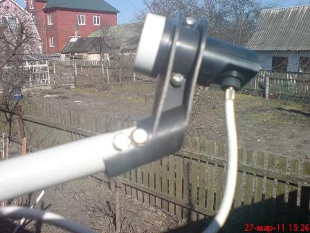

Т.е. только экспериментально? Я правильно понял? Я почему спросил, конвертер EHKF-7101A как себя ведет на разных антеннах, не в курсе?
Очень хорошо себя ведёт EHKF-7101A с диэлектрическим облучателем на длиннофокусной СА-902.
Это практически аналог сингл Megasat Multifeed, при чём дешевле за счёт применения немного других транзисторов, но это не значит, что в остальном хуже.
Тещё, в качестве эксперимента, ставил на 75Е, правда твин Eurosky Pro EHKF-7110A. Даже лучше, чем мой фонарик Инверто эко, хотя конвертодержатель с конвертором установлен точно в фокус (опущен на 9 градусов и потому SNR поднялся на 0,2-1,8 дБ, по шкале ресивера на 5-8 попугаев), т.к. они универсальные, Вариант одинаковые лепит и на короткофокусные и на длиннофокусные.
