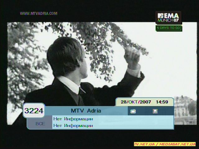

'MTV Adria' ушёл с 11427H.
'MTV Adria' появился на 11187H (европейский луч), открыто, SR 3333, FEC 3/4

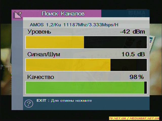

У меня чет этот канал при сканировании не показался.
Сообщение Добавлено: 29 окт 2007, 09:15
Сообщения: 518
нужно подождать пока ресивер захватит поток, который очень маленький
у меня несколько лет тому этот канал тоже не прописывался. пришлось повозиться плюс-минус мегагерцы и ждать. у ресиверов бывает такой. вроде сигнала как нет. ждешь секунд 10, сканируешь. ресивер плужит/тормозит, но прописывает канал
Надо самому забить вручную,
если пользовался автосканированием,то не пропишется,
ведь в ресивере в таблице данных параметров нет.
Сигнал сегодня с утра почти максимальный, 99% по Опену!

Пробовал и вручну, все-равно транспондер не видет, уровень сразу падает до нуля и пишет не найдено.
Попробуй еще один вариант ,выставляй,либо по нижней
частотнойс границе,например- 11184Н,или 11185Н,
либо по верхней-11189Н,или 11190,
такое может быть, если частота гетеродина конвертера сбита,
в ту или другую сторону,
а также на накоторых ресиверах,где срабатывает апч,
посмотри также,возможно в предустановленных частотах
уже имеется частота 11186 или близкая к ней,но с другими параметрами,попробуй её удалить и внеси заново с нужными данными.

УРА! Наконец-то у меня все получилось с настройкой, все нашло и кажет. Всем спасибо за советы!
Ввиду низкой скорости потока с приемом этого канала иногда возникают трудности.
Но как говорится : кто ищет - тот всегда найдет!
