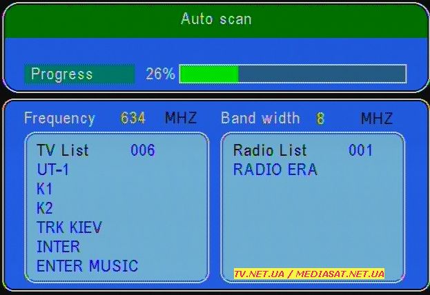

Сегодня сутра из всего DVB-T вещал лишь 41-ый канал (К-1, К-2, Интер и Энтер-Музыка) плюс Радио Эра. При этом, УТ-1 и ТРК Киев не было. Позже заработали остальные транспондеры - 43, 51 и 64 каналы. Но на 41-ом УТ-1 и ТРК Киев не появились...

Так что там сейчас на 41 ТВК?

УТ-1 и ТРК Киев снова появились. То есть, все 6 каналов, что и были, идут - УТ1, К-1, К-2, Интер, Энтер-Музыка, ТРК Киев.
Кстати, на 1+1 сегодня появился EPG снова. За одно сообщаю интересовавшимся - перепрошивка стронгов в сервисном центре таки имеет силу ;) Позавчера перепрошил свой 5011 у них - теперь EPG читабельный.
