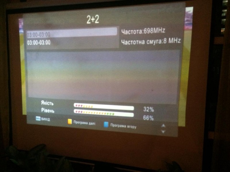

Ребята, нужна помощь. Живу в Беларуси, в приграничье. До вышки в Шацке по прямой 35 км. Сегодня попытался принять T2 на телик со встроенным тюнером (демодуляция им DVB-T2 подтверждена на личном опыте — принимаю платные пакеты белорусской цифры). Но ничего не вышло. Причем ни на одном из четырех каналов (22, 28, 31, 41) даже намека на сигнал не было.
Антенна отличная, направлена на вышку точно по азимуту (погрешность максимум 0,5 градуса). Еще вчера висела с другой стороны дома и легко принимала наш местный MUX 1, при это расстояние до вышки там больше, чем в случае с Шацком. Но, увы, пока все безуспешно.
В чем может быть причина?
Сообщение Добавлено: 14 авг 2014, 19:05
Max-T писал(а):
Ребята, нужна помощь. Живу в Беларуси, в приграничье. До вышки в Шацке по прямой 35 км. ... Но, увы, пока все безуспешно.
заявленный "Зеонбудом" - провайдером украинской эфирной "цифры" - радиус покрытия антенны в Шацке - 30 км. реальный - в силу, скажем так, "особенностей" зеонбудовского сигнала - скорее всего и того меньше...
Сообщение Добавлено: 14 авг 2014, 21:03
Зарегистрирован: 02 май 2010, 02:15
Сообщения: 10
Не верится что-то. В том же направлении на ту же антенну ловлю сигнал DVB-T из Польши за 110(!) км. А тут всего на 5 км дальше заявленной зоны охвата и от сигнала даже следов не осталось?
Сообщение Добавлено: 14 авг 2014, 23:47
ну дык сравни мощности у зомбибуда и у нормальных людей :) у них для 2квт заявляют покрытие в радиусе 110км (реально на такое можно расчитывать при 10 квт). для 1квт обещают 60км :) ну а для провинциальных 100-500вт соотв. < 50км :) так что можно смело делить ихние обещания на 2 :)
Сообщение Добавлено: 15 авг 2014, 07:24
за Польшу не знаю, а в Шацке передатчик 100 Вт
