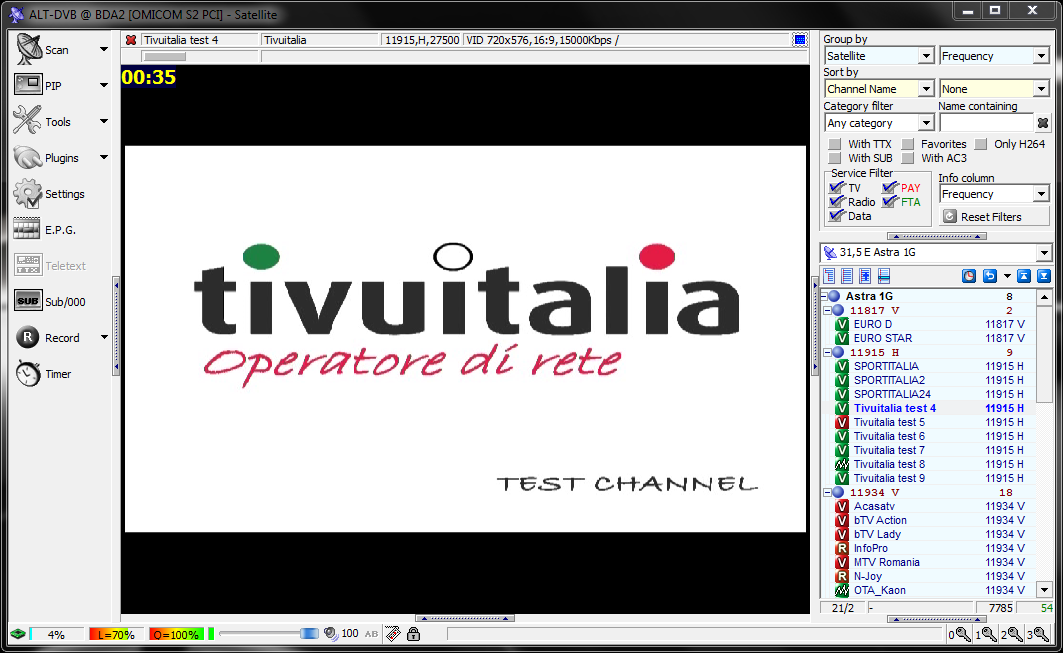

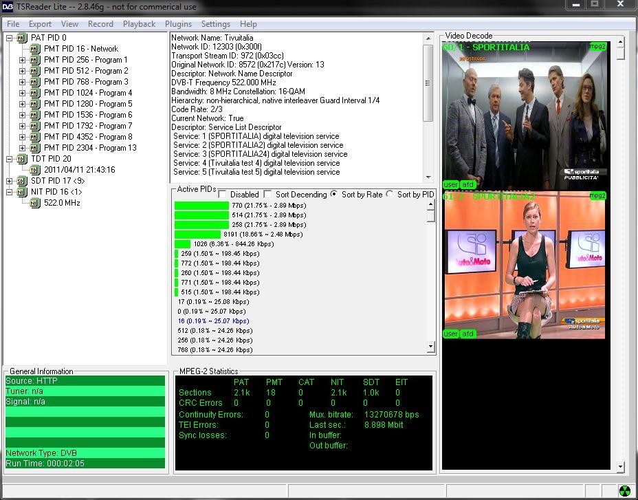

H.264/MPEG-4 AVC писал(а):
Варинтов собственно АЖ два:
Проверенный. Два транспондера по 33 МГц, DVB-S, QPSK, 3/4. Гарантированная доставка 76,28 мегабит в регионы.
Рабочий. Транспондер 33 МГц, DVB-S2, 16АPSK, 2/3. Поток 70,66 мегабит БЕЗ мультистрима в закрытом транспортном потоке с выходом ремукса ASI/IP прямо на передатчики.
Скорее всего смотрят в сторону соседей по несчастью - итальянцев из Tivuitalia:
DVB-T мультиплекс на 31.5E - 11915,H,27500,8PSK/ACM,МУЛЬТИСТРИМ
Но условия и задачи то разные:
