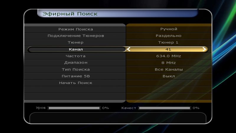

Все-таки дело, наверное, не в телевизоре... Либо что-то с моей антенной стало, либо понизили мощности передатчиков.
41 канал: уровень - ~50 %, качество - ~70%
43 канал: уровень - ~40%, качество - ~100%
51 канал: уровень - ~90%, качество - ~60%
64 канал: уровень - ~20%, качество - 0%
Раньше показатели уровней/качества были повеселее.

Посмотрел логи передатчиков за последнюю неделю. По Лысой горе были просадки мощности 29.06 в 3:25 и сегодня утром в 5:34. Вероятно, связано с погодой и бросками напряжения в сети. Все остальное время мощность была в пределах номинала. Да и на контроле на работе и дома изменений уровня принимаемого сигнала (с Дорогожичей, Лысая гора с обеих точек не видна) не наблюдалось. Кто нибудь еще может подтвердить? Чтобы исключить вероятные локальные проблемы уважаемого AZTECA.

Да 1.7 во второй половине дня не работал 51и64к. кач.-0% (писали что работали на
антеннах или дождь) не знаю. Сегодня 2.7 с утра и сейчас все 4 канала работают
ур.-60%, кач.-!00%.

51к не работает ур. прыгает кач.-0%, он вобще редко когда работает, остальные
ур.-50%, кач.-!00%.
