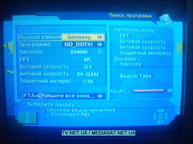

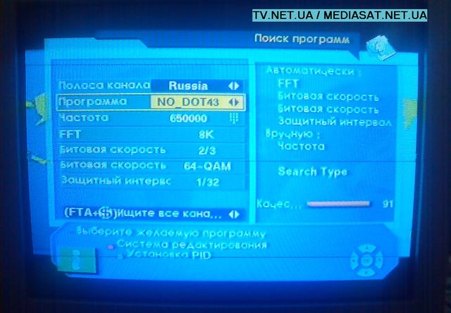

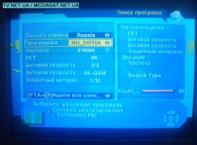

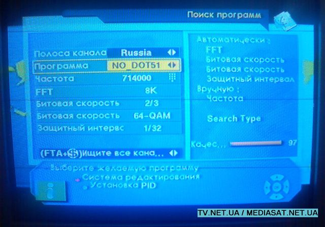

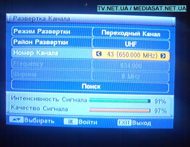

www.protv.net.ua, это что у тебя за палёный ресивер? Перевод меню, похоже, китайцы делали. :lol:

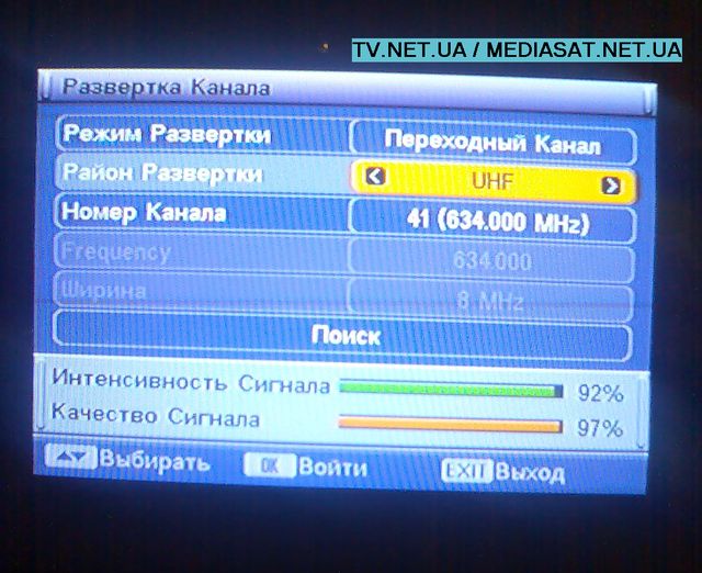

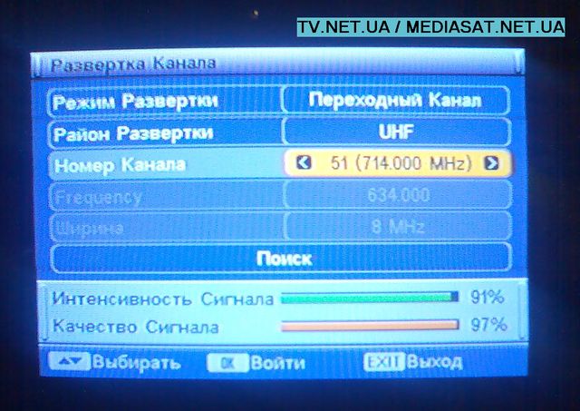

это тестовый образец.. ясен перец что желтомордые перевели как смогли .. меня это меьше всего волновало .. интересовал прием в Киеве и за ним .. Так что мог конечно меню сделать и на инглише :-))
В общем, суть была не в переводе. а том что бы показать что и как работает . Вот вам пример . .22 канала в столице
