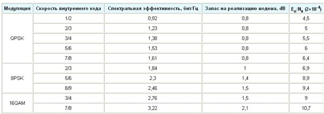

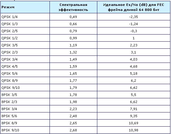

... 28 каналов по 2,5 мегабита в трёх мультиплесах. Задача для начальной школы... всего 70 мегабит....
Решим задачу, учитывая 8PSK:
27500*3*(188/204)*7/8=66525,74 всего и делим на 28 каналов и получаем расчётную скорость 2,37 Мбит/с на канал.
В сравнении с QPSK, имели бы 1,58 Мбит/с, имеем тот выигрыш в скорости, но не так всё это и хорошо:
H.264/MPEG-4 AVC писал(а):
... И вдруг применяется АЖ 8PSK :wink:
Вы правы... 8/9 при 8PSK никогда не даст 99% вероятность связи.
Мало того, о модуляции я хотел спросить позже, но сколь уже затронули и этот параметр, то подтвердите или опровергните вот это - модуляцию 8PSK можно применять при соотношении сигнал\шум - не менее 5.5 Дб, а ниже этого порога - даже сам стандарт рекомендует использовать QSPK модуляцию, при этом задекларированный выигрыш в полосе:
2.65 ( у DVB S2 - 8PSK 8/9 ) против 1.61 ( у DVB S - QPSK 7/8 ) получим выигрыш в спектральной эффективности всего 1,04, но при потере 4,29 Дб мощности (10.69 Дб против 6,2 Дб )
2.65 ( у DVB S2 - 8PSK 8/9 ) против 1,77 (у DVB S2 - 8PSK 8/9) здесь вообще призрачные 0,88, но при потере мощности 4,49 Дб.
(QPSK 7/8 с взял произвольно для сравнения как в стандарте DVB-S, так и в DVB-S2)
Данные взяты из табл., приведённый ниже.
Срыв при 8PSK наступает гораздо раньше.
Физику не обманешь, приземлим цифры посмотрим, а что делать?
1. Чтобы сохранить ту же помехоустойчивость, что и при QPSK модуляции в 8PSK модуляции должны повысить мощность передатчика со спутника.
Кто и как и для кого это будет делать на железке, который умирает? - нонсенс.
2.За счёт применения супер кодирования 8PSK
А как же громадная потеря мощности аж 4,49 Дб?
3. За счёт увеличения диаметра зеркала приёмной антенны скомпенсировать потерю мощности более 4 дБ и уменьшения кросс-поляризации.
Это выход из тупика?
Тогда напрашивается вопрос, может кто подскажет, а какой тип зеркала (офсет иди прямофокус) и диаметр используют на приёмной стороне региональные станции?
Так как потеря в 2-3 Дб - это увеличение антенны на один размер, а в 4?
Это старые грабли, приведу цитату
В связи с невозможностью усиления мощности сигнала на платформе Yamal 201-B (90E/Ku-band/DVB-S2) и обеспечения за счет этого надлежащего качества работы спутникового интернета при использовании приемных антенн сравнительно небольшого диаметра, сервис Радуга Интернет вынужден перевести вышеуказанную платформу со стандарта DVB-S2 на стандарт DVB-S. После смены стандарта тарифы на обеих платформах будут соответствовать действующим на платформе Yamal 201-А (90E/Ku-band/DVB-S).
Это не одиночный случай
В связи с недостаточным количеством подписчиков, предоставление услуг в стандарте DVB-S2 со спутника "Экспресс АМ22" будет прекращено в понедельник, 14 декабря 2009 года. Рекомендуем клиентам, использующим DVB-S2 в настоящее время, переключиться на DVB-S, чтобы продолжить пользоваться услугами Planetsky.
Комментарий к файлу: DVB S
Комментарий к файлу: DVB S2
