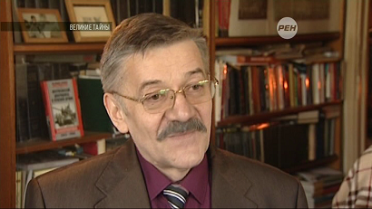

В РФ ещё один канал перешёл на 16:9: "РЕН ТВ"
Сообщение Добавлено: 20 ноя 2014, 15:10
Да давненько уже перешел. Смотрится кадр просто изумительно в сравнении с нашими каналами квадратами.
Правда наполнение канала говнянное. Помню ловил в 90х первые тесты канала РЕН ТВ еще в аналоговом формате. Канал первым предложил сериал X-Files, Малдер оскалился, Склли обмолдырилась.
Наполнение канала тогда было просто обалденным.
ЗЫ Кстати на триколоре, СТС HD и ТНТ HD идет апскейл 4:3 картинки до FULL HD.
Так что непонятно тестят ли они трансы или таки каналы готовятся к старту к новому году к HD. Мне кажется что скорее всего первое.
