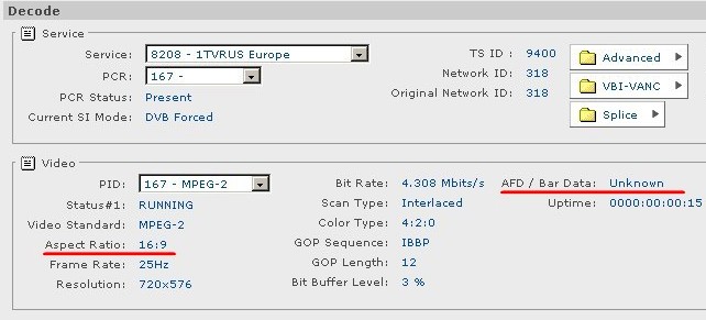

DVB_FAN писал(а):
...специальный сигнал WSS
Он разрабатывался для аналоговых ТВ трактов в прошлом веке и сейчас не актуален. Кроме того на аналоговых теликах видна вверху строка с WSS кодом, которая откровенно раздражает.
Сегодня для цифровых трактов предназначен AFD с более широкими возможностями - http://en.wikipedia.org/wiki/Active_Format_Description
Но кому это сейчас надо? Даже Останкино, когда делало переход на 16:9 не заморачивалось с AFD.

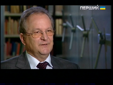

Сегодня увидел такую "пародию" на Першому :lol: )))
Какой-то очень странный леттербокс))))
Не проще ли логотип опустить ниже, чем так извращаться :?:

они даже Евровидение в таком формате показывали :roll:
что сказать, марсианы ( именно через "ы" )...
СТБ или ТЕТ, или еще кого никак не напрягает, что логотип выше "леттербокса"
более того, это же даже лучше, когда лого оказывается на черном поле, не закрывая изображение...
