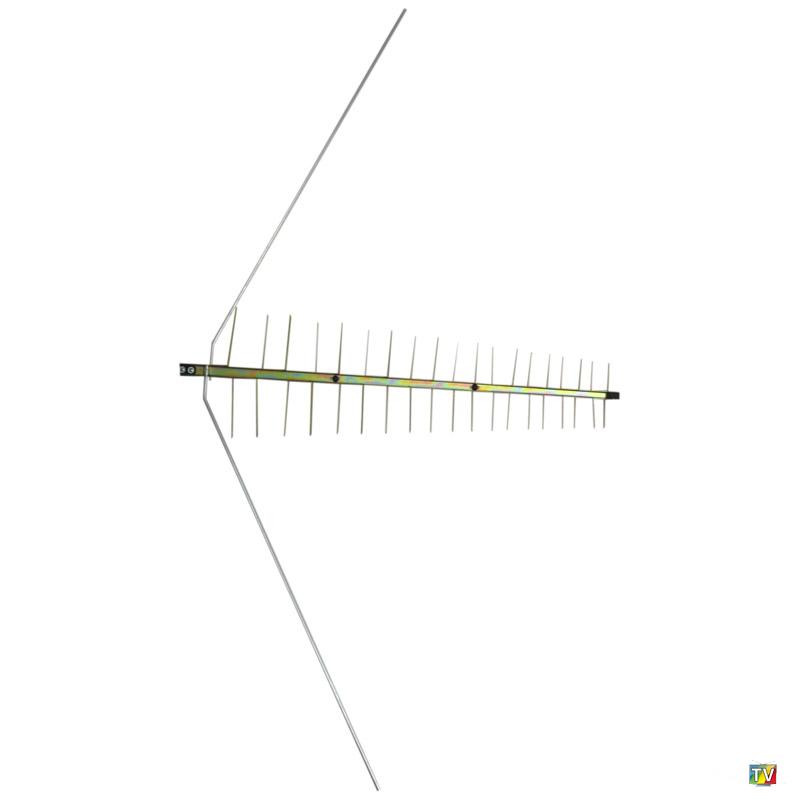

User_02 писал(а):
Логопериодических антенн с метровыми "усами" в продаже полно и стоят они не дорого. Полячки, которые у людей ещё стоят, тоже верхние метры принимают.

У меня такая стоит ещё с дозомбибудовских времён и всё прекрасно ловит.
Во времена когда на спутнике были не все каналы я такие народу много понаставил для восполнения недостающих каналов и для доп теликов на кухне, сейчас на них вешают Т2 приймачи и идет и цифра и аналог.б
Если ррт сделает мультиплекс который будет ловиться на "рожки" то господа алигархи туда влезут обязательно так что кроме першого и культуры будут и другие.
То что она у вас ловит хорошо не значит что у кого то она тоже хорошо ловит. Гибридные антенны это всегда компромисс, большие потере в узле согласования, меньший коэффициент усиления, и менее равномерное усиление по всему рабочему диапазону. А учтем ХУ***вое покрытие зимбабвебуда то проблема катастрофическая. У нас все так через жопу. Если вещать то во всех диапазонах сразу, если спутниковое тв, то лопух 100см с 3мя головками, вместо тарелочки 45 см. с одной головкой.
Сообщение Добавлено: 27 авг 2017, 20:15
Сообщения: 300
Да, я всегда убираю метровые усы в ДМВ антенне, чтобы хотя бы ДМВ диапазон принимал по-человечески.
А це як?????
Сообщение Добавлено: 29 авг 2017, 21:34
Сообщения: 300
Откручиванием длинных усов.
Они на болтах прикручены.

fipex, ну, якщо такий вигляд має ДМВ антена? Я навіть не знаю, як далі з цим жити.
Ви порвали всі мої шаблони.
А вы знаете еще какую-то ДМВ-антенну ? )) Прошу фото в студию
Я про полячку молчу. Это трудно назвать антенной.

fipex писал(а):
Откручиванием длинных усов. Они на болтах прикручены.
Я бы это не делал, судя, чем думает УГЦР:
