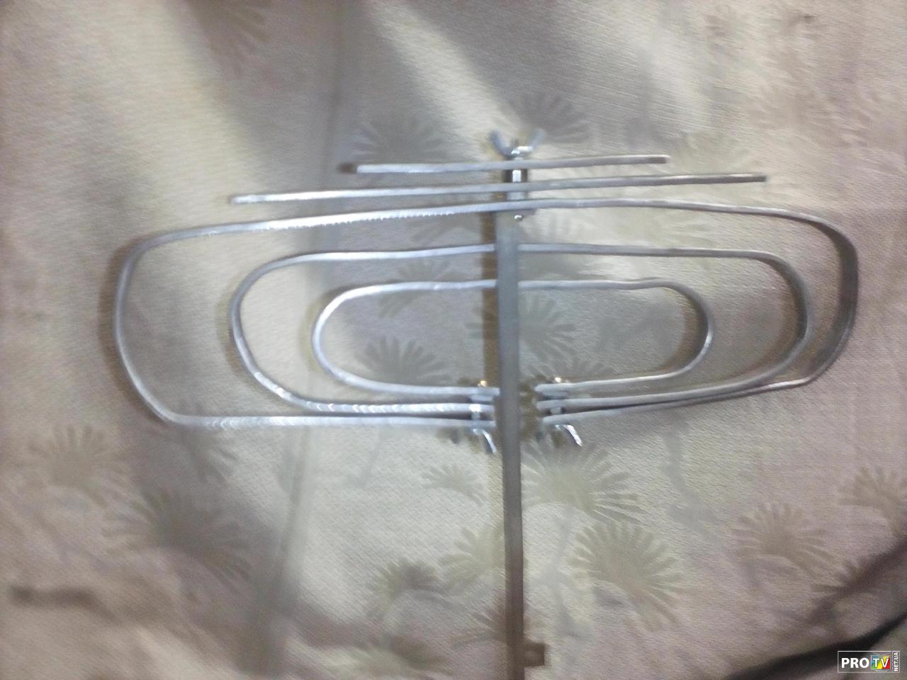

Пропоную доопрацьовувати вібраторні антени не довжиною, збільшенням числа директорів, а збільшенням вібраторів, кратних 1/4,1/6,1/8 або 1/3, 1/5, 1/7 на те ж кріплення, що й основний піввібратор. Це набагато ефективніше..Все рівно як підсилювач..Коефіцієнт підсилення такої антени з 3-ма вібраторами збільшується на 3 дБм...
Приблизно так як на фото....

Ужас :shock: Курите Ротхаммеля.
Сообщение Добавлено: 03 авг 2018, 21:16
Сообщения: 204
Pum, це що, новий Metelyk? Як тепер з цим жити? :D
Тепер я, мабуть, бачив все.
Это ужас! Вы бы еще эту антенну ртутью полили. Нельзя просто так взять и налепить вибраторы и рефлектор и детекторы в одну точку. Это так не работает. Кусок проволоки 1\4 длинны волны брошенный на пол, и то будет эффективнее. Почитайте книги по принципам работы и построению антенн. Куча программ по моделированию антенн есть.

Якраз і працює! І має чудові характеристики. При нагоді викладу, причому - реальні. Зняті сучасними аналізаторами... Особливо, в складі вібраторних антен, та й не тільки...
А те що пише Ротхамель, та програми - вони тільки й знають sincx....

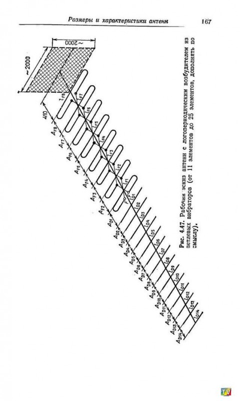

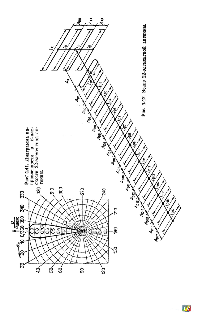

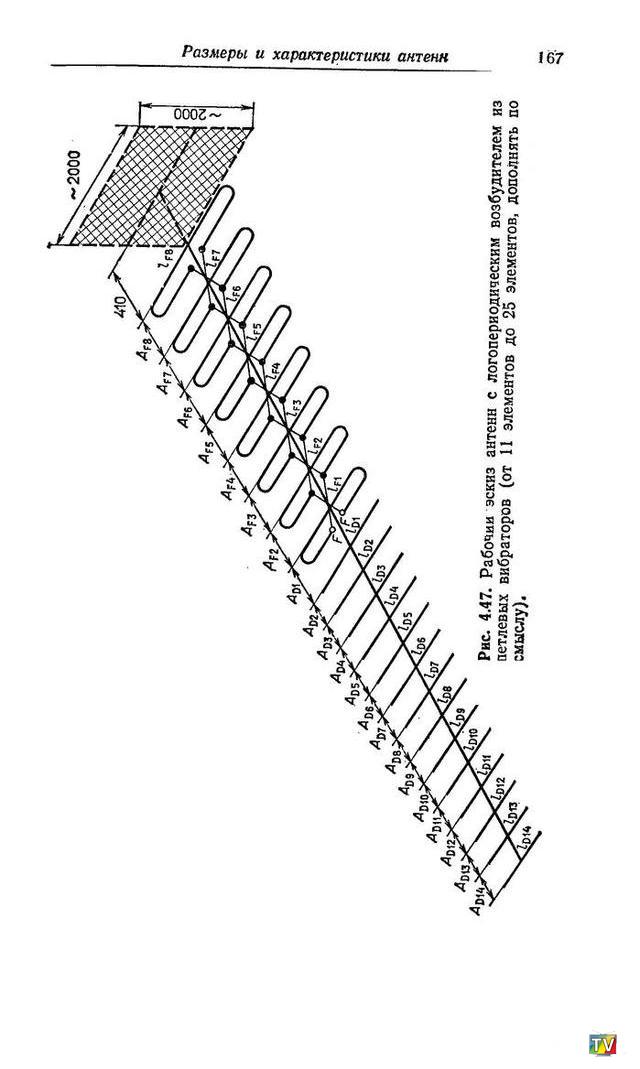

А я ось знайшов ще Шпіндлера, тоді ще цифру розуміли не всі...Останні картинки з його книги...
Не всі розуміли Фурє і Парсеваля..Я думаю що між потужністю сигналу часовій формі і спектром сигналу у частотній існує закон збереження енергії..Нам це старались не розповідати, і робили дурню, давили 3тю гармоніку в передавачах...Тому РЛС не бачили Стелсів, брехня! Їх можна елементарно бачити...
У мене перед будинком 10 поверхівка, тому й став експериментвати...Може щось і вийде...Хоч це спортивний інтерес...
Про метелик, дякую за назву!

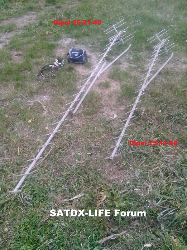

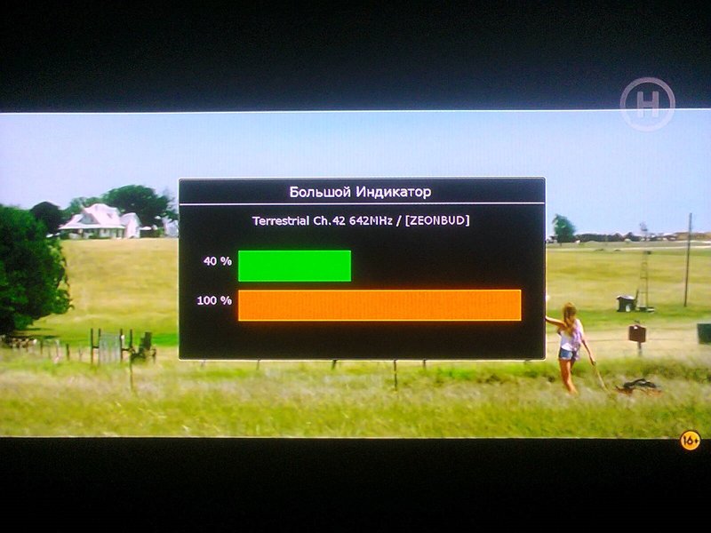

Установил две профессиональные эфирные антенны на определённые диапазоны.
В качестве соединения использовал плату согласования (оригинальный симетризатор Dipol) и кабель Finmark
Высота установки антенн Dipol составила около 10,5-10,9м
Цель установки была принять два передатчика.
Первый это Антополь (Ровенская область) расстояние 66км по прямой с мощностью ретранслятора т2 -1квт с част.каналами 33-38-40-42 на антенне Dipol 25/21-40.
Второй это Полонное (Хмельницкая область) расстояние 33км по прямой с мощностью ретранслятора т2 -0,5квт с част.каналами 42-49-51-58 на антенне Dipol 25/41-60.
Эти антенны реальная бомба так как после настройки на нужные ретрансляторы антенны показали отличный высший результат без всяких усилителей на кабеле 24 метра.Также был замечен плотный пик при отстройке на Полонное на антенне (Dipol 25/41-60) на 46 канале с нехваткой зацепа сигнала в сторону Житомира,но для его лока нужен проф усилитель.
В качестве коммутации двух антенн использовал обычный дисек переделанный в сумматор нашим уважаемым DX Юрием juka1868,где после соединения кабелей был замечен крохотный спад сигнала по мощности,но на качестве это не отразилось.При отстройке приёма пришлось учитывать что с двух противоположных направлениях нужно принять 42 канал так как он на мультиплексах повторяется ,но при юстировке были примерно одинаковые данные .
Результатом узко-диапазонных антенн DIPOL очень доволен так как не зря они относятся к нище PROF.

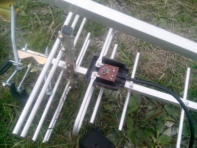

Антенна Т2 ENERGY Yag
Характеристики .
Имеет коэффициент усиления ― 10 dBi. Антенна пассивная (укомплектована платой согласования). Соединение кабеля через F коннектор (очень удобное и простое) Радиус работы без усилителя (при условии равнинной местности) ― до 30 км от телевизионной вышки.
Тест антенны проходил на чердаку . Усилитель не применялся .
Все 42 канала работают на ура , я уж не говорю если антенну установить на улицу .
Поскольку качество приёма зависит от многих факторов (мощности и удалённости телецентра, рельефа местности по пути распространения телесигнала к месту приёма, плотности городской застройки и т пр).
Сообщение Добавлено: 06 ноя 2019, 20:46
Коэфициэнт усиления 7-10dBi. Хотя это довольно оптимистичная оценка, реально там 5-9.
С учетом мощностей зомбибуда до 30 км это изделие не вытянет :)
