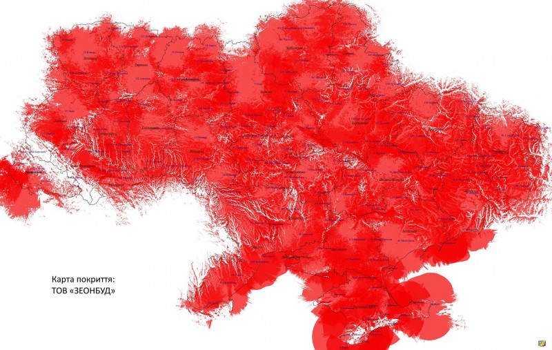

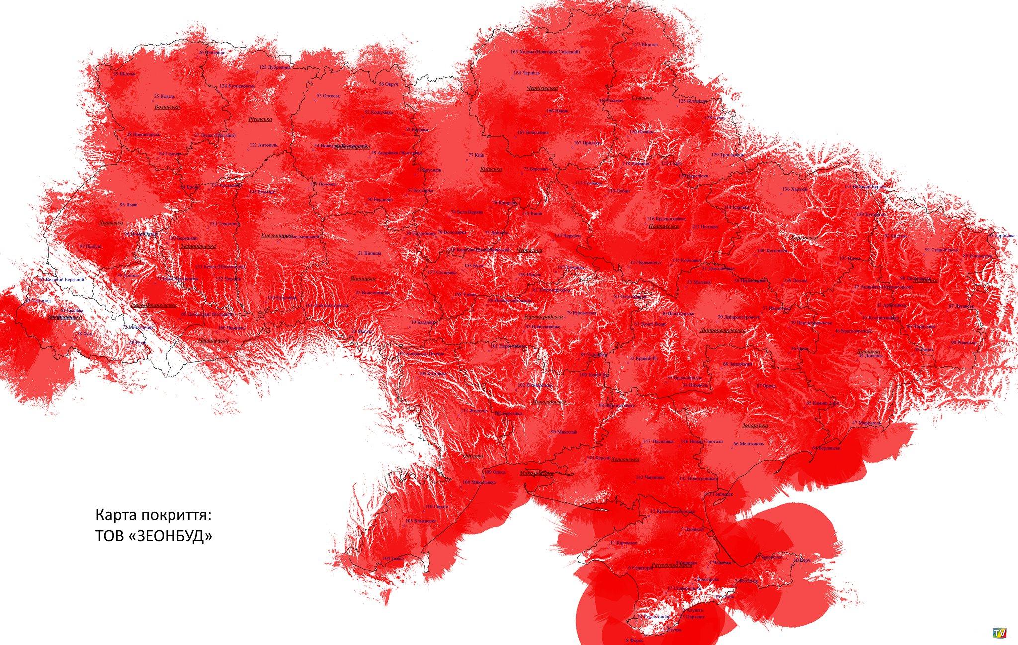

официальная карта от Зеонбуду приехала ... )))) :mrgreen: :mrgreen: :mrgreen:

atmos писал(а):
пусть этот представитель Зеонбуд поедет, к примеру, а с. Жабинцы, Новоушицкого района, Хмельницкой обл. и посмотрит на 15-20 метровые мачты антенн, на которых установленны только антенны метрового диапазона, т.к. ДМВ диапазон "загашен" лесом... и пусть там "не составит труда" даст, для теста любому местному подключить самому т2 тюнер... а потом так смело утверждает!
с Кульчиевцами понятно - до них больше 50 км. но неужели и Новоднестровск не ловится?

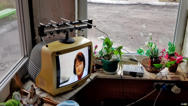

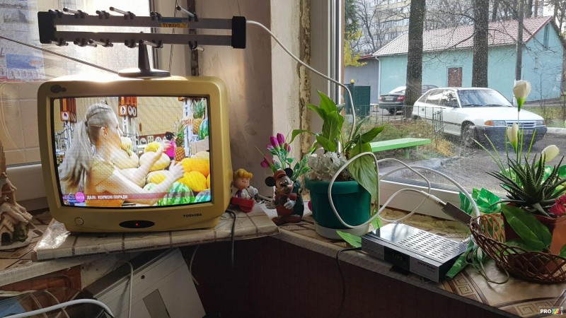

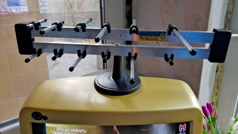

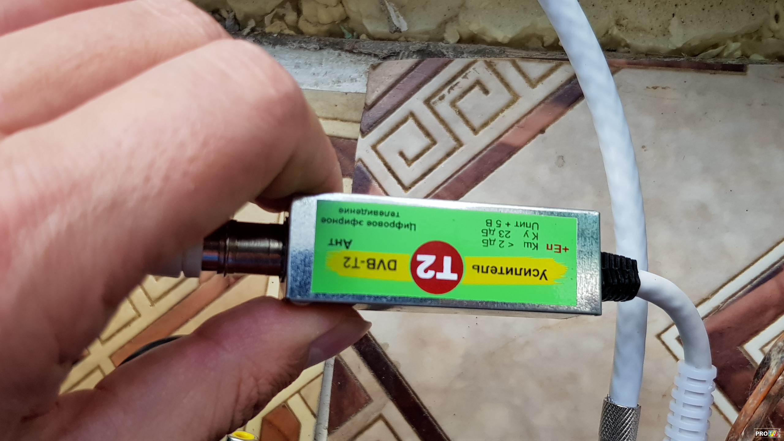

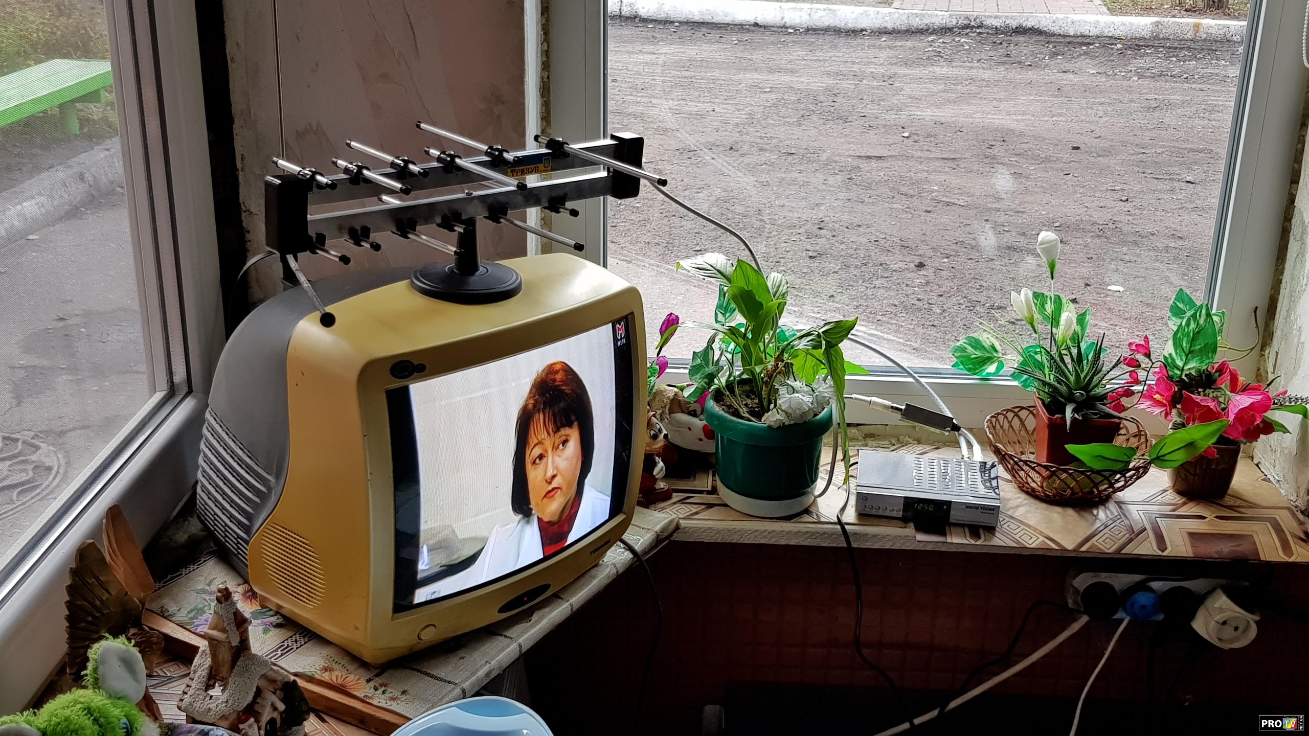

Святошино. Киев. 1й этаж. Противоположная от вышки сторона.
Тюнер + комнатная антенна + усилитель
48 каналов
полет отличный

Что за антенна на агсате не видел такой. Нужно ещё учитывать что приставочка World Vision Premium чувствительная у самого такая. Есть также Тигрёнок который при равных условиях и близко не показ результаты Premium.

а как бЭз усилителя?
и почему усилитель не сразу после антенны, а до него еще добрый кусок кабеля? или в данном случае не критично?
Сообщение Добавлено: 17 ноя 2017, 22:31
Сообщения: 204
А які там затухання в 1 м. кабеля? Практично ніякі. Тим паче, підсилення у 23dB (14 раз по напрузі LOL) явно надлишкове.

А нахрена тебе усилитель ?:)
Сообщение Добавлено: 18 ноя 2017, 03:07
Я человек нервный
И не люблю, когда меня дергают по пустякам
Так как с пультом будут люди, помнящие развитый социализм
Сделано так чтобы на первом этаже, вне зоны уверенного приема в условиях этажной застройки ловило наверняка...
Тут с усилителем, сигнал на некоторых МХ рвался..
Даже определена точка для антенны - где все 6 частот принимаются на ура!!! теперь любой кипишь решается зрителями на месте и без привлечения меня любимого к процессу юстировки. Собственно, никакого секрета

Это называется ловля отраженного сигнала :) Что есть следствие ущербного развития эфирного ТВ за последние четверть века :) Аналогового, цифрового - без разницы :) Всякие "простигосподи" "под этим соусом" в свое время "впаривали" всякие Funke, мульти-лучевые извращения :) Потом "местные кулибины" всякие "мотыльки" :)

Сообщение Добавлено: 18 ноя 2017, 13:23
чего вы все нервничаете и что-то обсуждаете ?
А поговорить?
Хотя странный выбор антенны (не тип, а само конструктивное исполнение этого Тризуба макси) именно таких размеров как для комнатной. Обычно таким громоздким по размерам самое место на улице :)
Сообщение Добавлено: 18 ноя 2017, 15:49
А поговорить?
это касалось конфреренции )))
а че странного то?
Приехал на Петровку.. проверили . работает . взял ..
в общем, по сути : поставил у консьержа в подьезде Т2..
цель была - что бы работало...
оно работает ..
как выглядит - не особо интересно ..
главное - картинка..
и чтобы меня не дергали, что что-то не работает и сыпется )))
собственно, цель достигнута

www.protv.net.ua, на усилитель можно ссылочку??
GI S8120 & OPENBOX X-820CI
Сообщение Добавлено: 18 ноя 2017, 22:59
Где-то тут https://isat.com.ua/?searchstring=%D3%F ... _category=

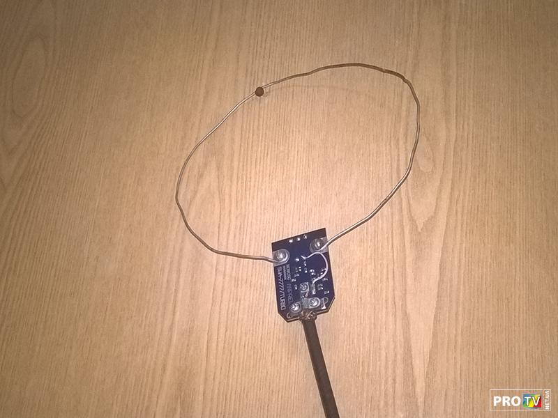

Местность: Ужгород, центральная часть города.
Пока вещатели плачут, что не готовы расставаться с аналоговым вещанием, которым тупо отапливают атмосферу приговаривая, что это якобы единственный путь доставить сигнал, я в Ужгороде тестирую новое направление "Трэш-прием", суть которого заключается в изготовлении принимающих антенн из чего попало, главное, чтобы антенна отрабатывала вложенное в нее время.
Представляю антенну, которую соорудил из мусора, валявшегося у меня в ящике.
Можно состряпать просто из кабеля + петля согласования из него же, но мне не понравилось, что конструкция весьма нестабильная, поэтому я решил соорудить более прочную конструкцию из куска провода + платы от "Польки", на которую я не подаю никакого питания, просто закоротил проводом контакты соорудив обычный симметризатор.
Принимает все 32 канала, сигнал уверенный - стабильный.
Сообщение Добавлено: 27 ноя 2017, 21:35
Кулибин :-)
