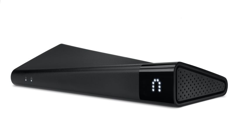

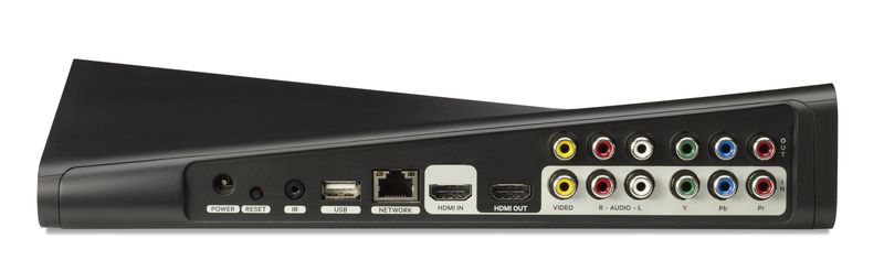

Выглядит железяка вот так вот :
перед
зад
Подключается элементарно
- от спутникового ресивера подключаем кабель HDMI в Slingbox, дальше снова из HDMI out в телевизор или куда у вас в архитектуре он идет ?
- от Slingbox идет пирамидка с ИК-датчиком, ставим ее воле устройства, к которому подключили, что бы можно было управлять
- сам Slingbox подключаем к сети инетернет
- регистрируемся на сайте, прикидываясь жителем Америки или Канады.. Особенно умилил выбор почтового индекса ))) ну хай будет 90210 ))) Калифорния ))
- включаем приблуду, логинимся и пытаемся среди всех устройств, которые имеются в списке выбрать производителя
- так как я подключал Опенбокс СХ6, то пришлось выбирвать Фортис 8200, по сути это Опенбокс С9. Для ИК все команды у производителя работают одинаково.. Так как я выбирал девайс на софте 2013 года, возможно в последней версии есть Опенбокс.. Сам факт, что все работает радует ...
- в зависимости от того на какой ОСи будет просмотр, либо устанавливаем приложение для Макбука, либо расширениядля броузеров Мазилла, Хром для Винды
- заходим под паролем и логином по адресу - http://newwatch.slingbox.com/, апдейтим пульт.. вуаля. .смотрим.. управление все 1в1 как на тюнере

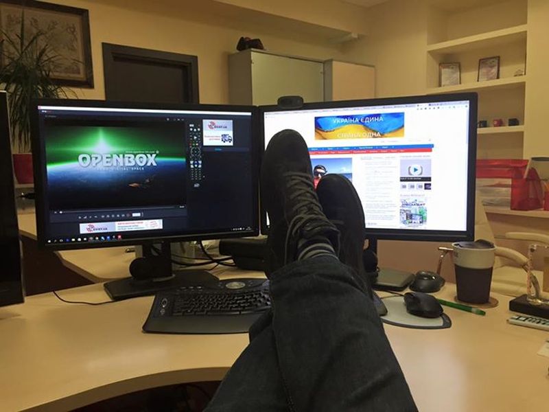

Работает все как вы заметили очень просто
Главное что бы был интернет хорошим
Для СД канала нужно 2-4 мегбита
Для ХД канала - 8-10 мегабит

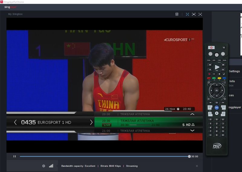

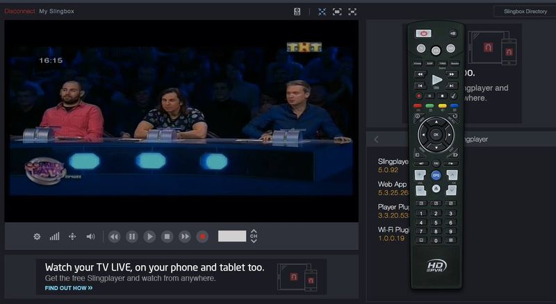

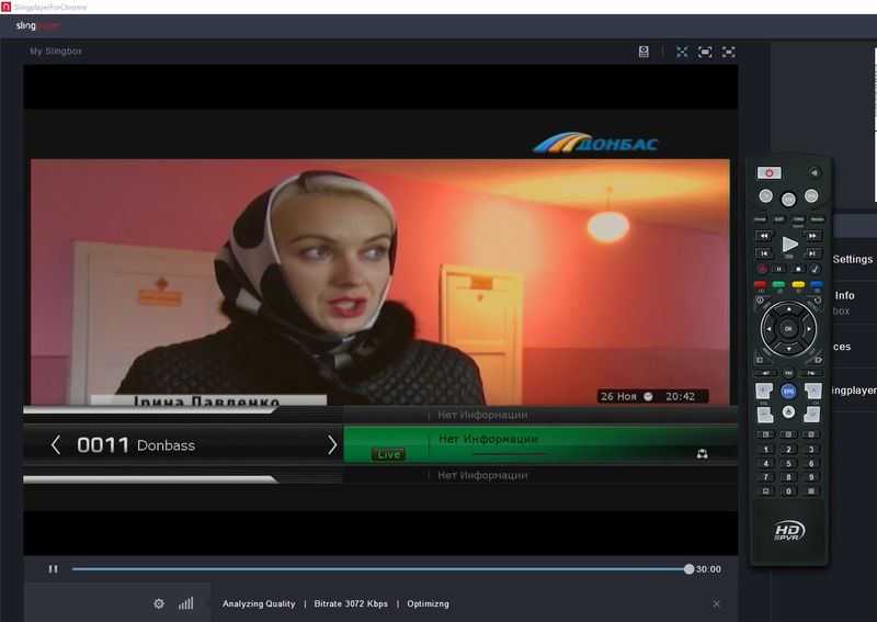

Вот так выглядит окно броузера и виртуальный пульт
Полноценный доступ к устройству и управление онным
собсвенно, работает в любой точке мира ))
главное что бы скорость инета была подходящей
Скорость ХД канала - 8мегабит
скорость передачи СД канала - 3 мегабита

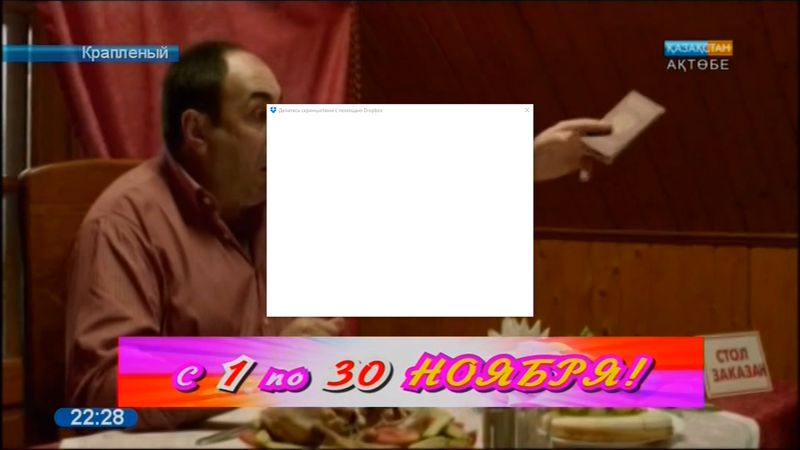

отправка скриншота сразу в Дропбокс

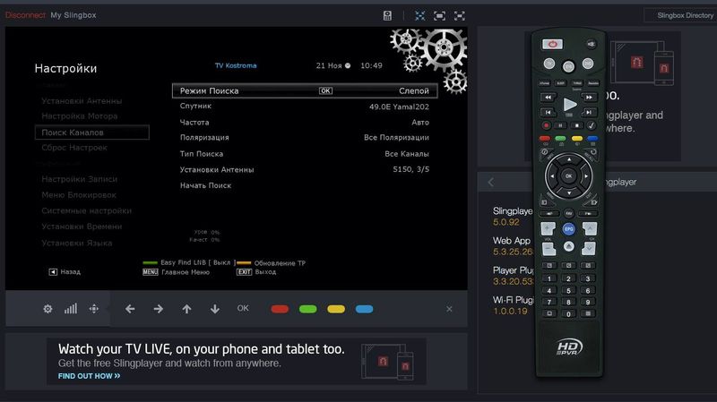

Проверяли с vitalik19 как оно работает, он дистанционно через слингбокс проверил как работает Астра с 28Е, запустил слепой поиск
И это на адсл линии Укртелекома
ПС. если у вас в броузере настроен дропбокс, то америкосовские продукты так дружат между собой, что нажатие кнопки принтскрин автоматом отсылает скриншот в отдельную папочку в дропбоксе.. очень удобно, кстати
в общем, я очень доволен ..
коробка работает .. все просто и понятно ..
единественные неудобства :
- время отклика пульта
- виртуальный пульт - это не пульт в руках

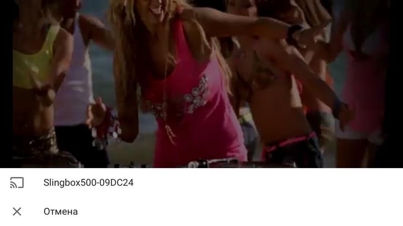

Неплохой бонус
Технология Miracast, которая позволяет со смартфона отправить видео на телевизор через Slingbox

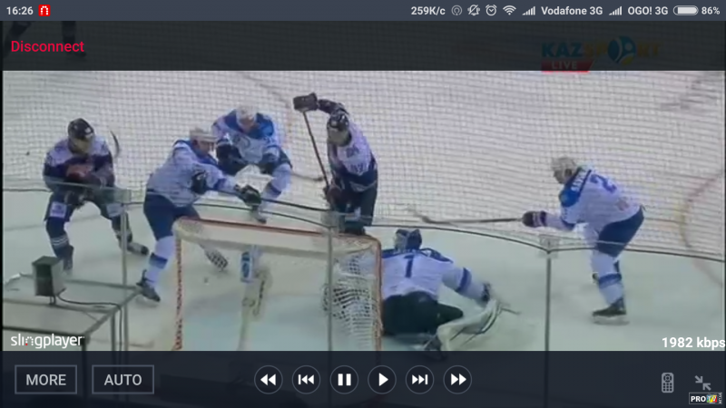

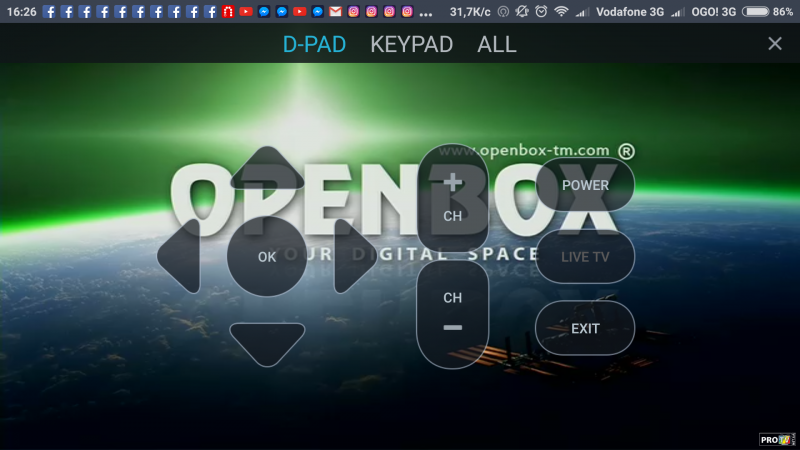

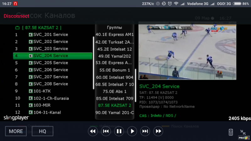

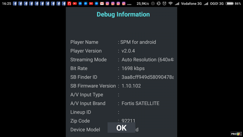

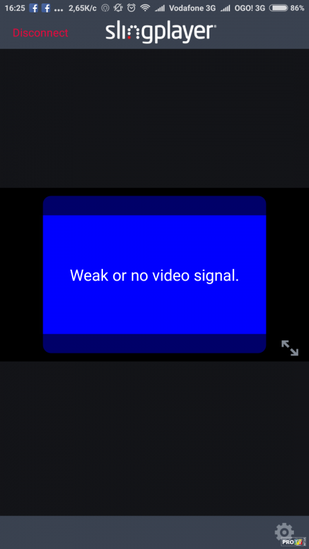

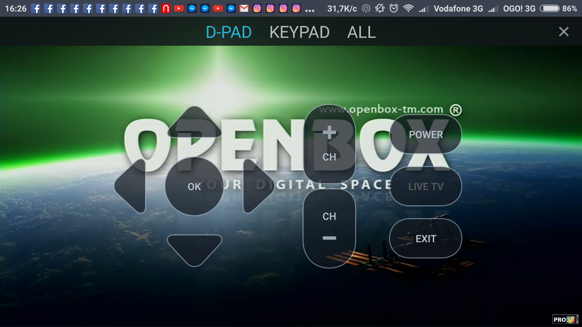

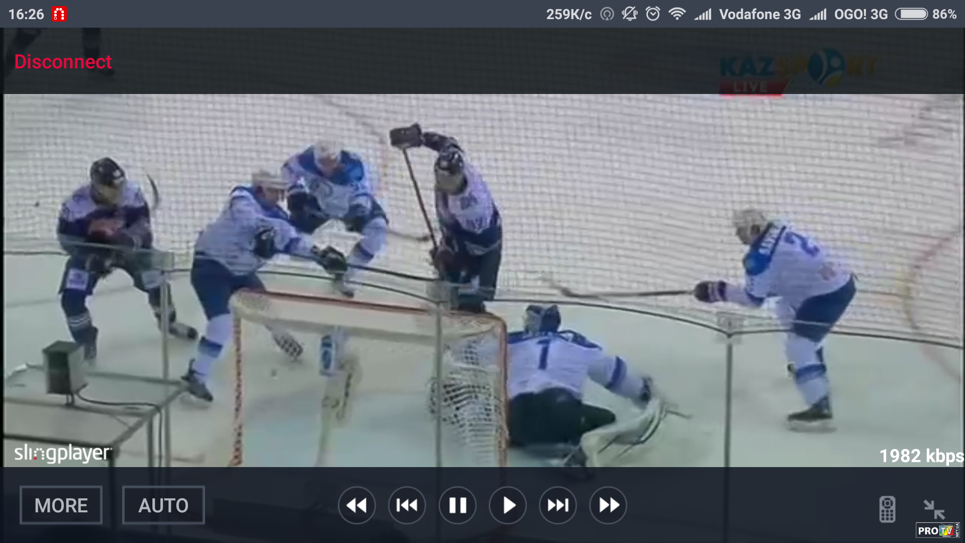

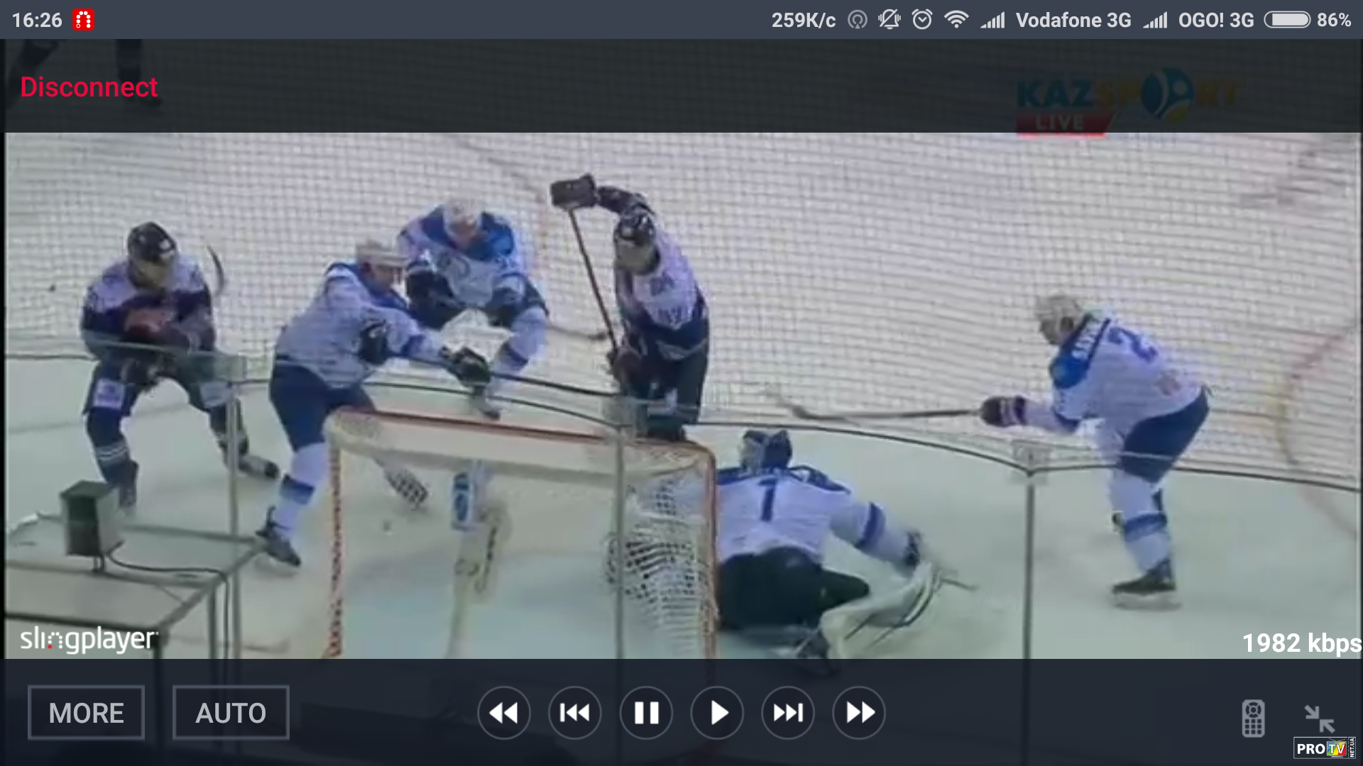

Просмотр с телефона телика
 Заголовок сообщения: Re: SlingBox 500 - что это такое и с чем его едят ?
Сообщение Добавлено: 14 мар 2018, 19:22
настраивал антенну сегодня при помощи Слинбокса :mrgreen: :mrgreen: :mrgreen:
