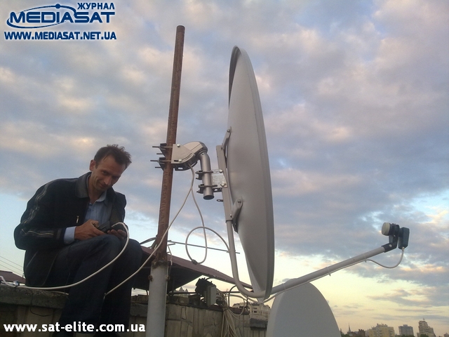

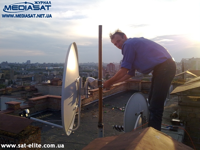

Александр а можно один не скромный вопрос? Антенна алюминиевая? И я бы её закрепил повыше до упора на сколько это возможно на хоботе. :!: Нагрузка на сочленение меньше будет, соответственно прослужит дольше. Проверенно временем 8) Физику пока ещё никто не отменял :lol:
И ещё, коль уж применяют для закрепления стяжки то надо ставить чёрные. Солнце не так быстро их уничтожит. :mrgreen:

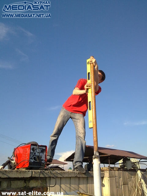

я тебе скажу по секрету, что фотки делались в момент установки и проверки . .так что сейчас все выглядит намного привлекательней..
Чего только стоит принести на крышу - сварочный аппарат и приварить трубу ... :D

Александр если на мотор устанавливают антенну 1.15 метра и зеркало из стали то люфт появиться довольно быстро. И особенно если антенну на хоботе закреплять как на фото. 8) Оптимальной антенной для мотоподвеса считаю стронг 0,95. Для антенн 115см существует полярный подвес. Есть ещё в запасах кое что с "тех" времён :lol: Хотя у меня с мотором диджиповер была как раз 115см, правда не Харьковская, а МАВО с алюминиевым зеркалом. :mrgreen: Они и сейчас есть в продаже, да только цена довольно кусается.
