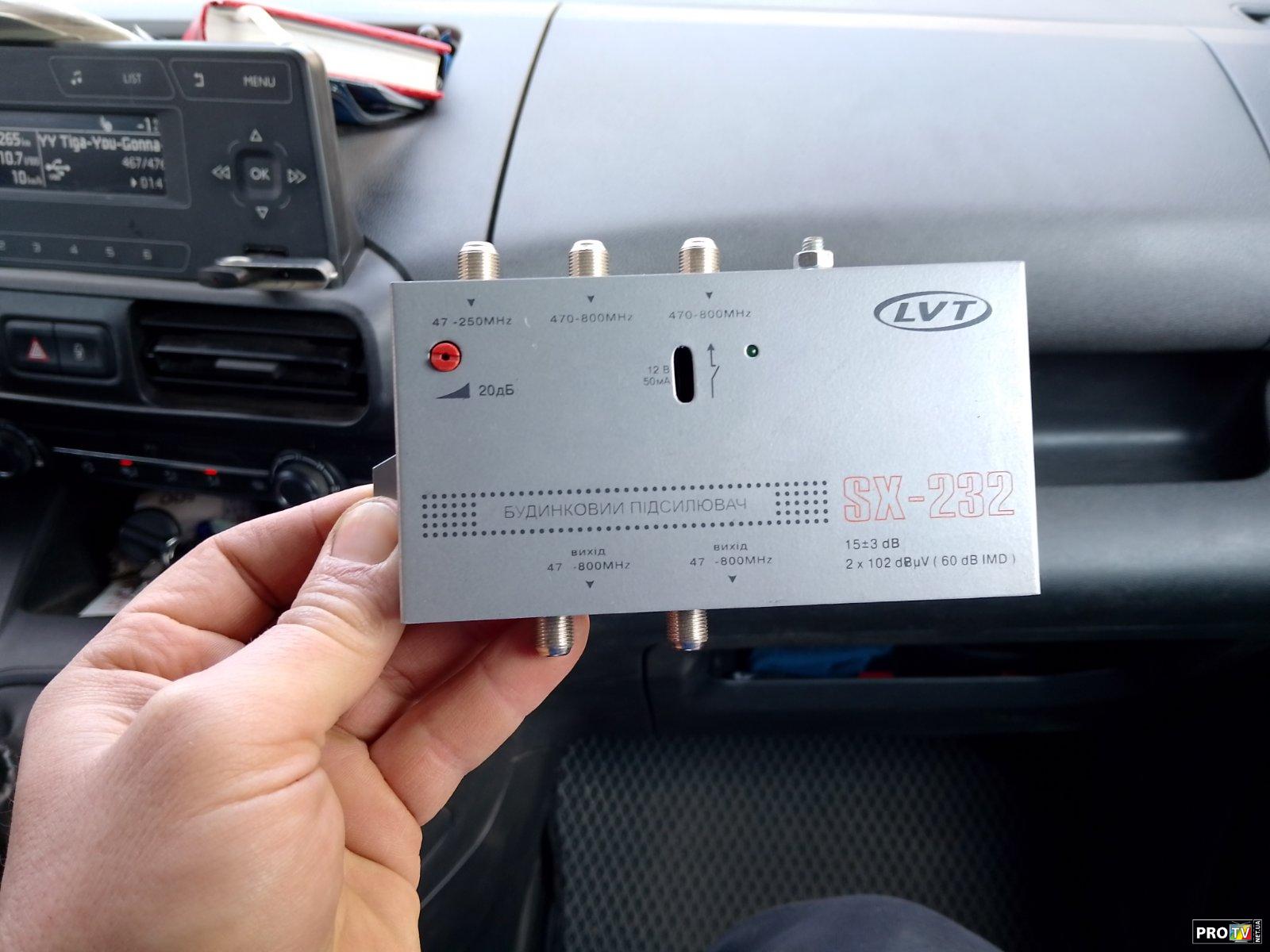

Хорошие и качественные усилители Львовского завода LVT которые выпускались в нулевые года.
http://www.lvt.ua/index.php?language=2&page=22
Отлично подойдут тем,кто ведёт проф приём на несколько антенн и задача это всё суммировать в один кабель и + получить каждый сигнал антенн без потерь затухания.

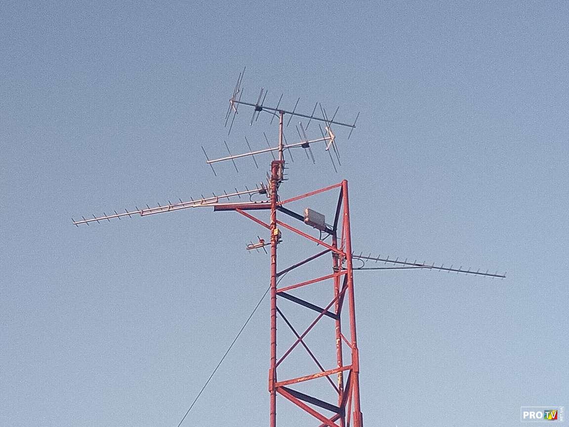

На данный момент в моём ИЗВРАЩЁННОМ случае используется четыре эфирных антенны DIPOL - из них 2шт ДМВ и 2 шт МВ.
(Приём ретрансляторов ведется на расстоянии где один 33км -с мощ 0,5кВТ и другой 66км с мощ 1кВТ.)

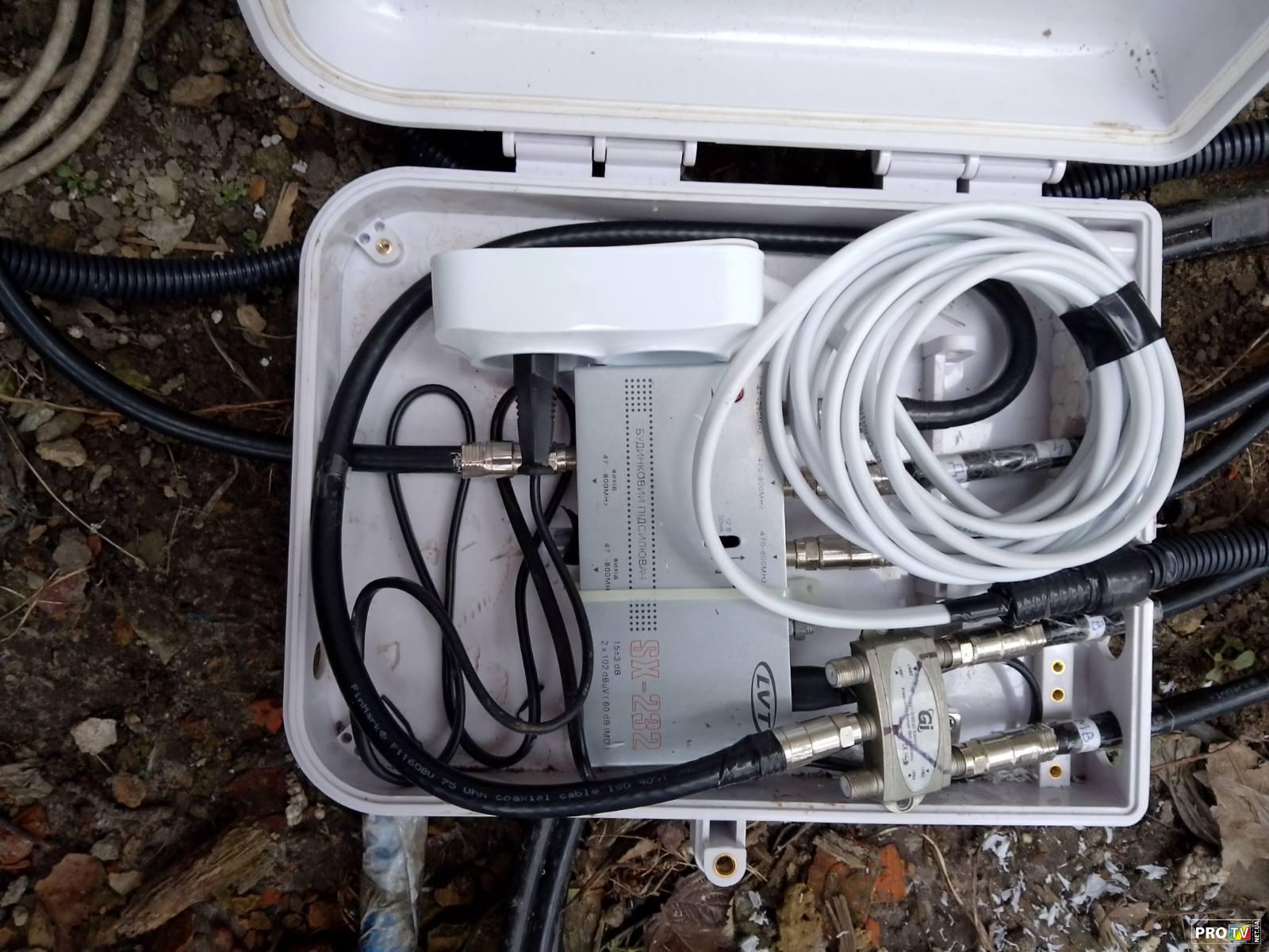

С антенн все четыре кабеля опускаются с вышки вниз и перед входом в дом в Ponbox где уже в нем внутри- 2 кабеля от ДМВ антенн входят в каждый ДМВ порт усилителя SX232 и также в один МВ порт вкручен самодельный сумматор где в него заходят два кабеля от МВ антенн.

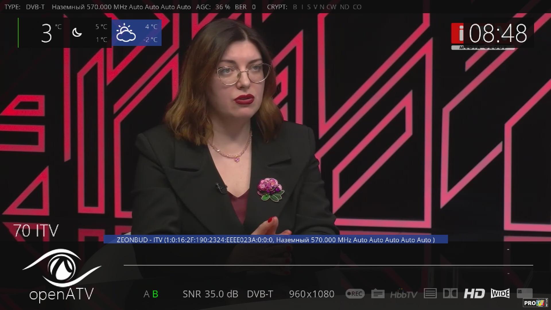

Фото во время тестирования:
Длинна трассы кабеля 28 метров.Кабель используется FinMark F1160BV.
(Ранее при суммировании сигналов с 4 рёх антенн на 4 рех портовый хороший самодельный сумматор без усилителя в ДМВ диапазоне сигналы были 25-27 dB и в МВ диапазоне 27-32 dB)И это повторю были самые минимальные показатели затухания так как на заводских были значительно больше.
Если например проверяем каждую антенну ДМВ подключенную напрямую(без затуханий,без сложений сигналов и без усилителей) в пассивном варианте получаем от 32 до 35 dB и на МВ антеннах от 30 до 35 dB
В моём случае благодаря усилителю SX232 LVT с возможностью суммирования в один кабель -все антенны работают как отдельная антенна без потери сигнала.
Цель была принять каждый ретранслятор на максимальном уровне и я её получил.
Результатом очень доволен!
