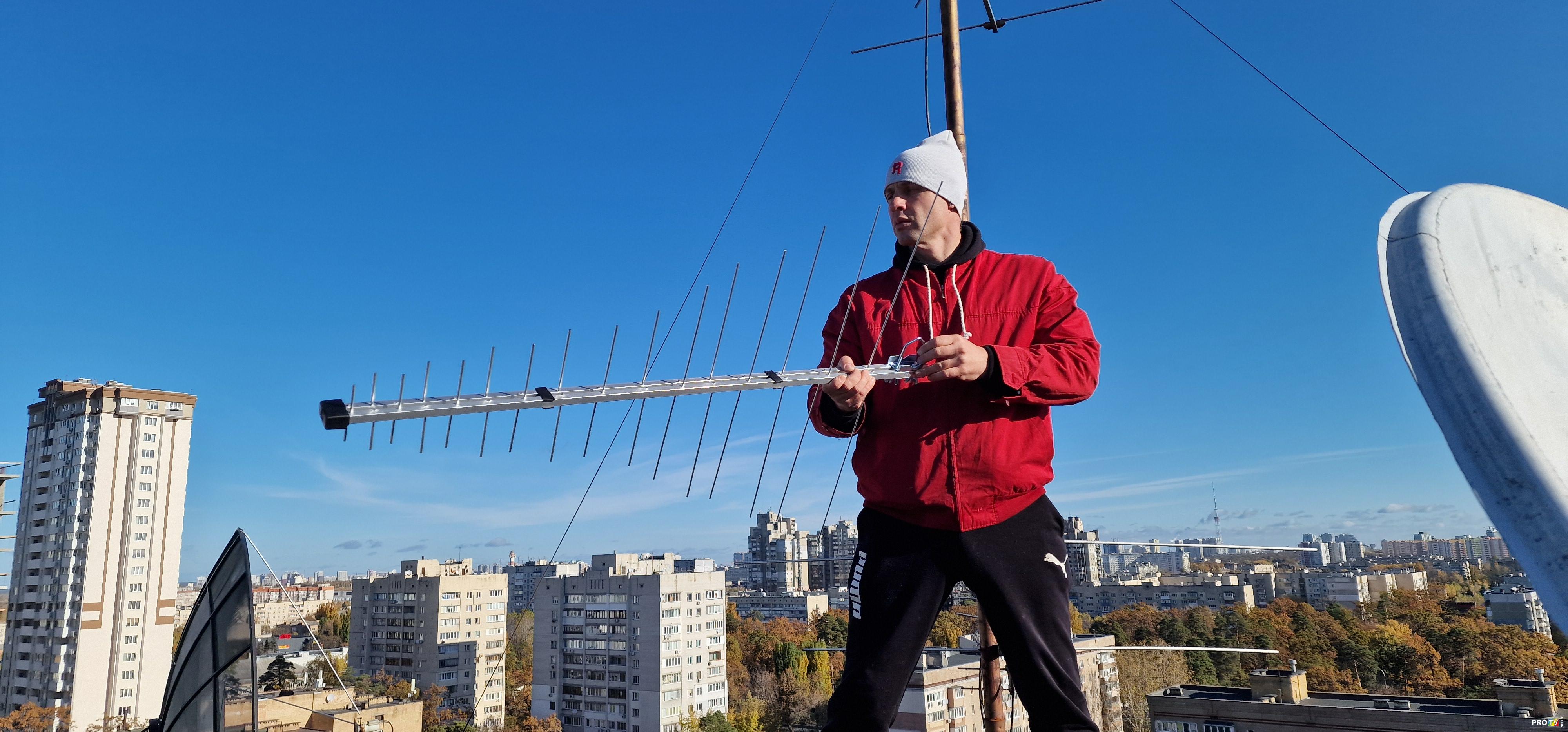

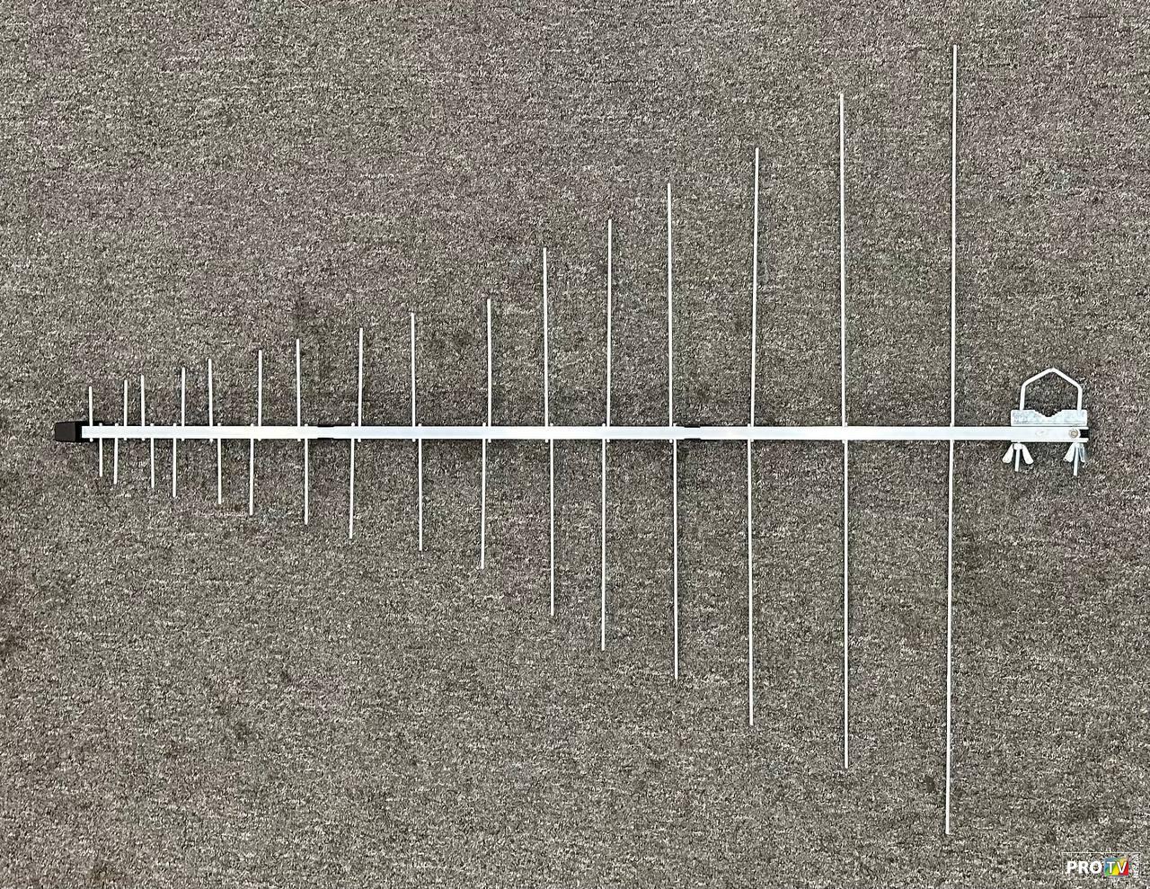

Недавно Глущенко мне выслал эфирную антенну Romsat AV-4035,так как заранее хотели протестировать хорошую антенну где можно было бы принять как Дц-метровый так и Метровый диапазон (МХ-7) с хорошими показателями.
Выбор пал на логопедическую Romsat AV-4035
https://romsat.ua/antena-efirna-romsat-av-4035/
Так как благодаря строению данной антенны при приёме двух диапазонов задействован всего один кабель(Без различных сумматоров)
Сама антенна удобная в установке -где собственно все видно.
Так как от моего города ретранслятор 1 Квт находится на расстоянии 66км по прямой -естественно на дицеметровую антенну непринимается метровый диапазон где ретранслятор даже 2 Квт.
Повторю поэтой причине решили протестировать Romsat AV-4035 (VHF)+(UHF)
Немного о фищинге-в квартиру идёт один кабель 7м -где после него стоит бочка усилитель для двух диапазонов (VHF)+(UHF)-после стоит разветвитель на 2 точки.Цель усилителя естественно компенсировать потери в кабеле и делителе.

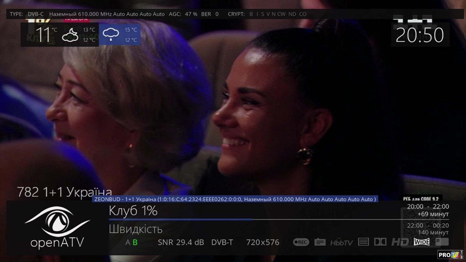

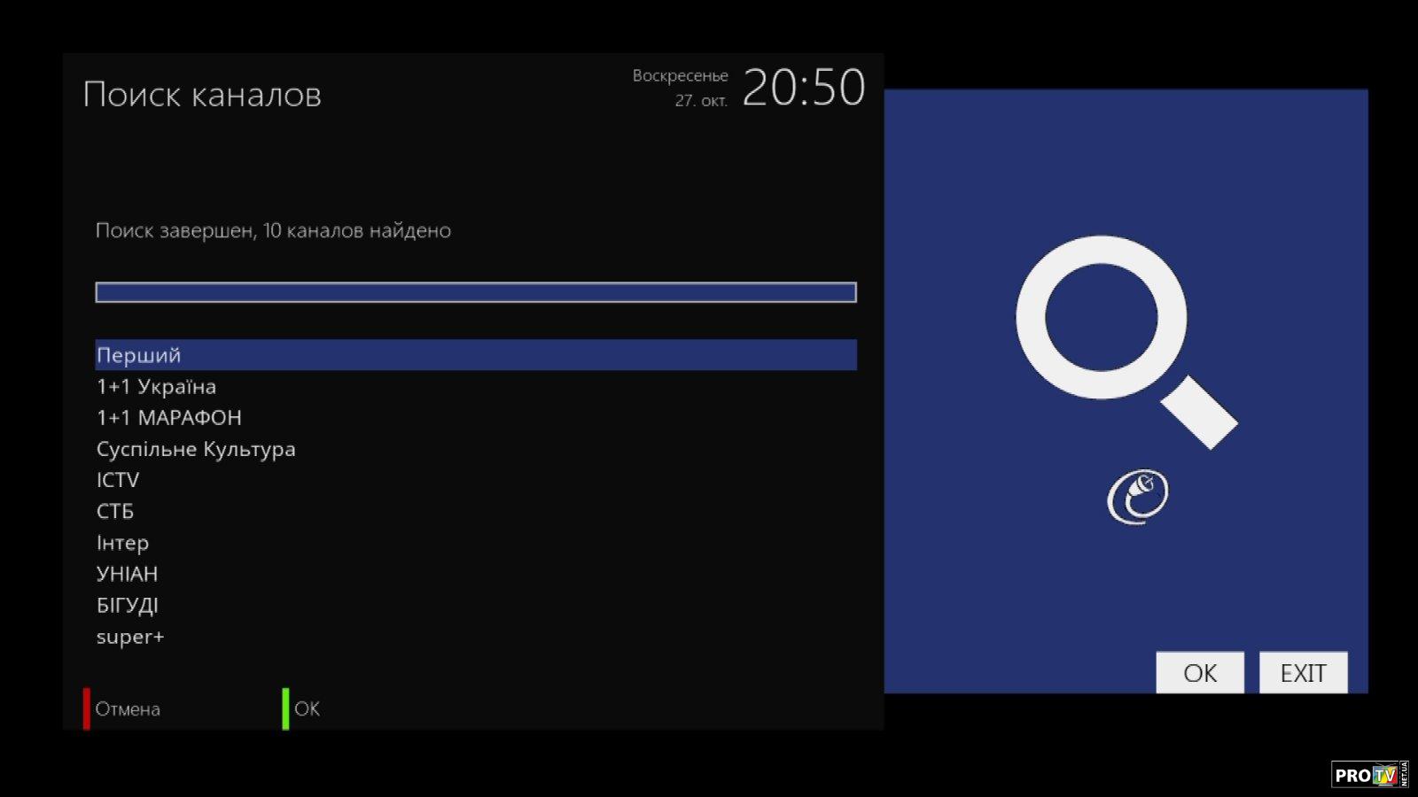

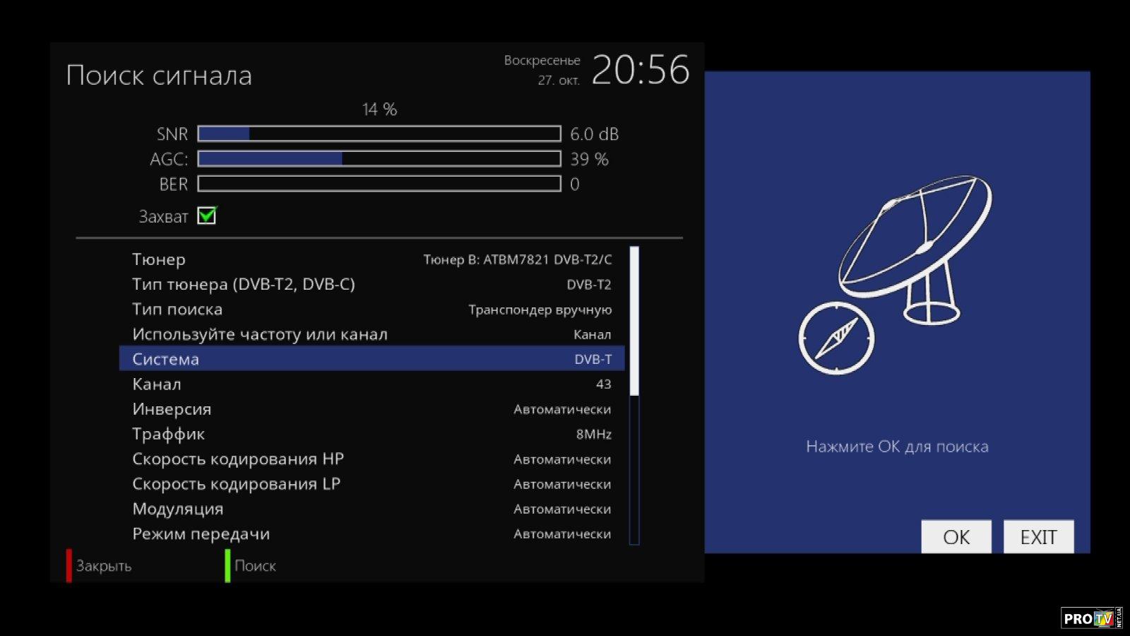

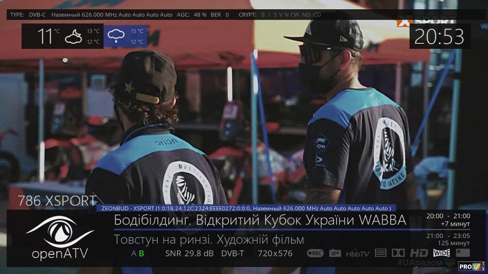

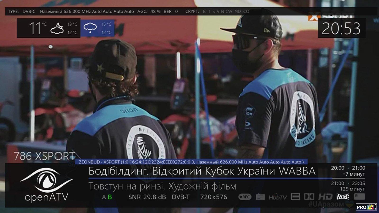

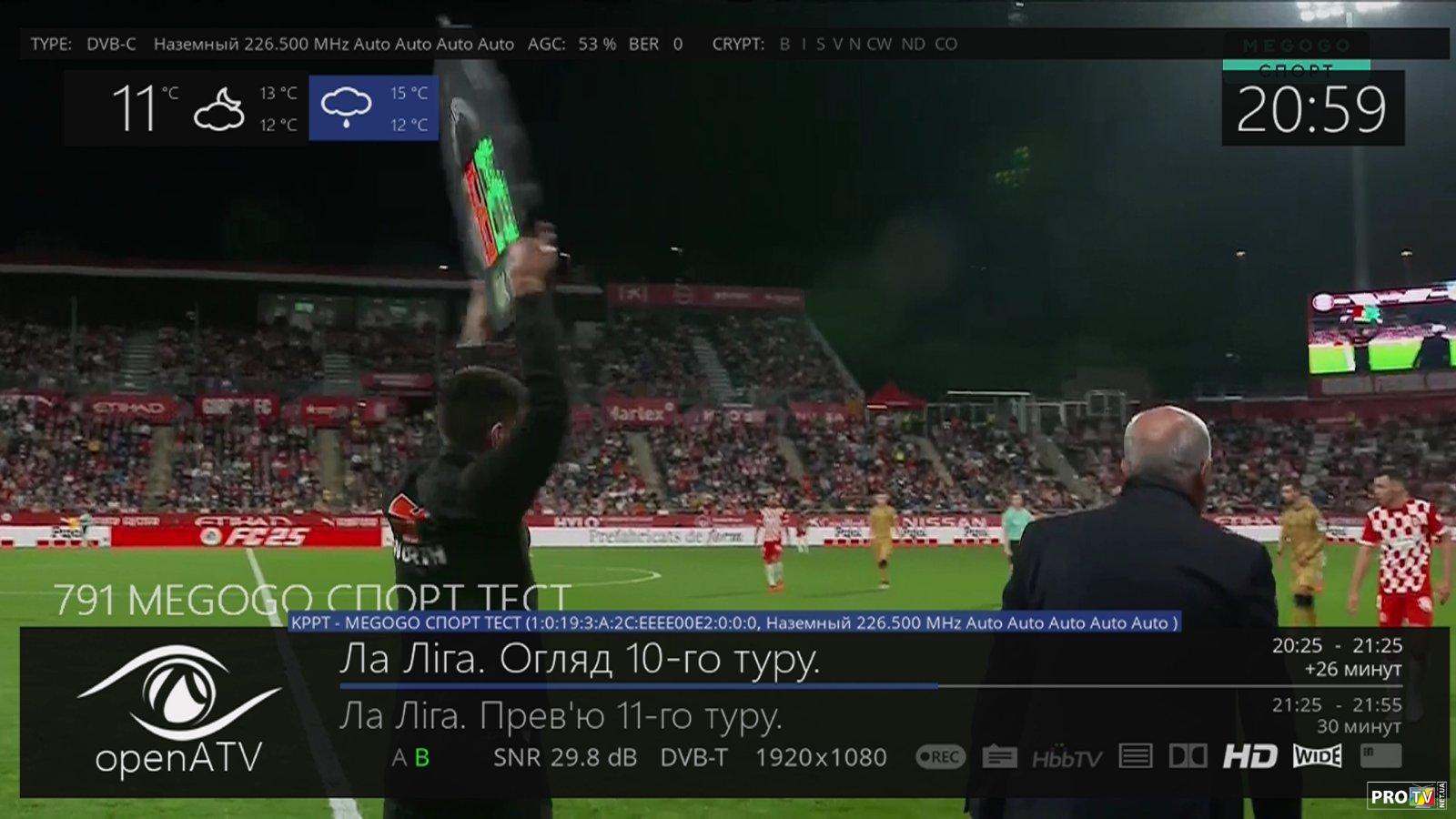

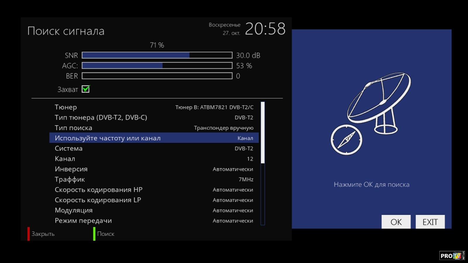

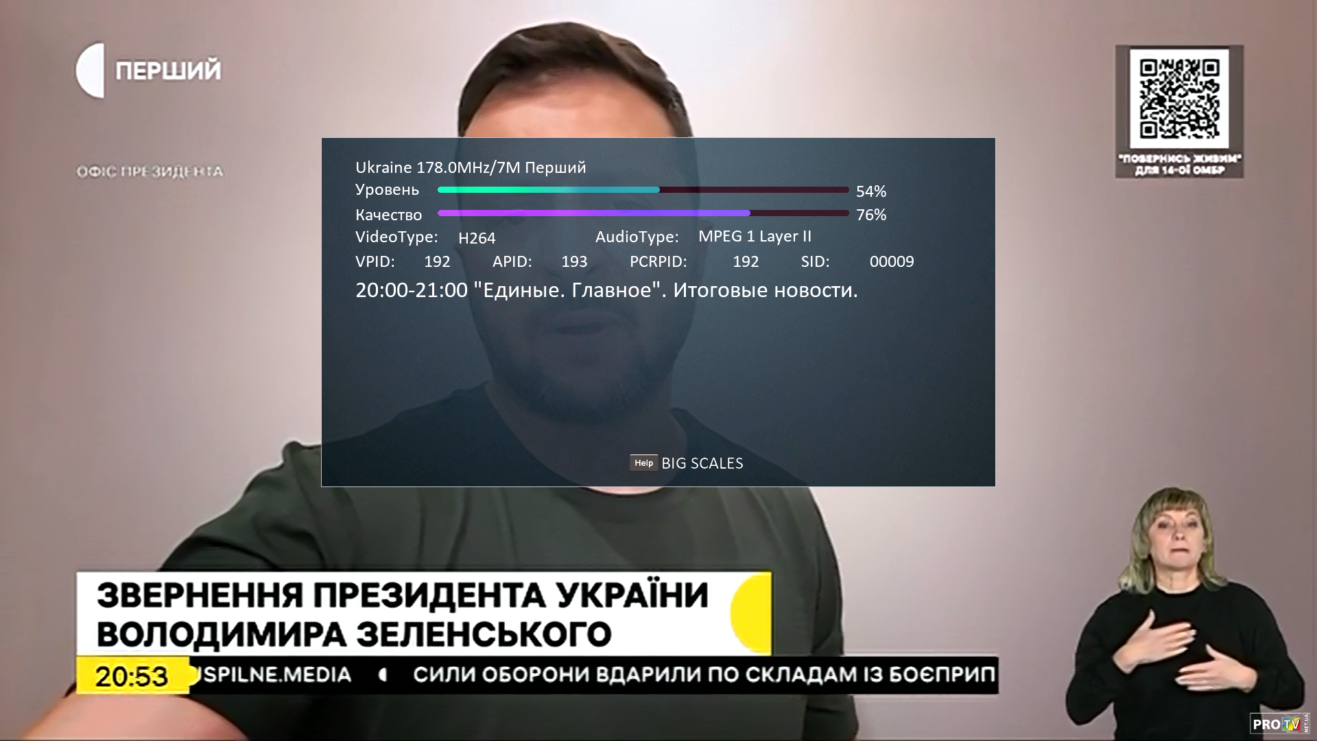

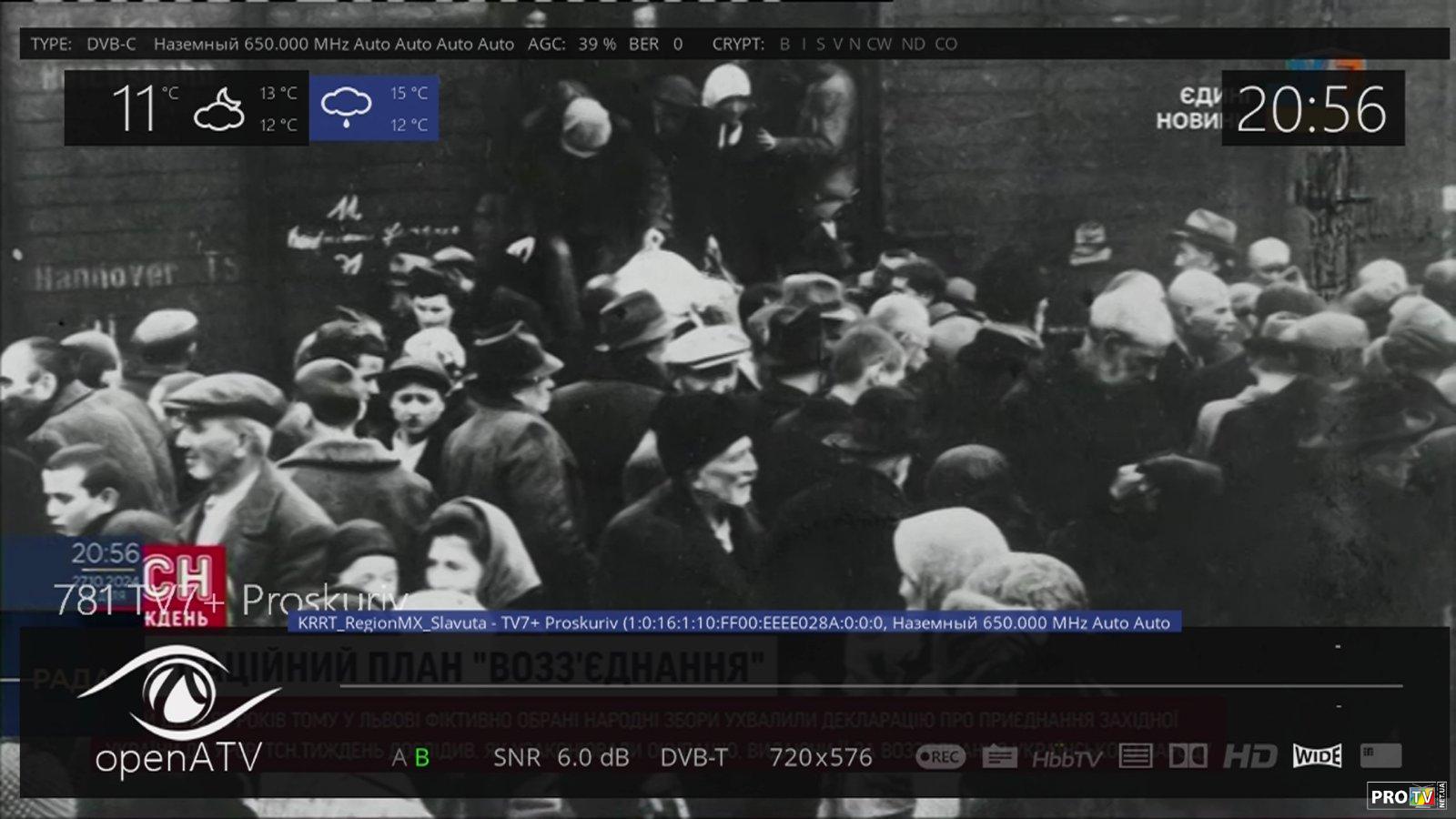

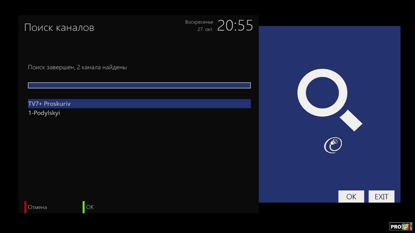

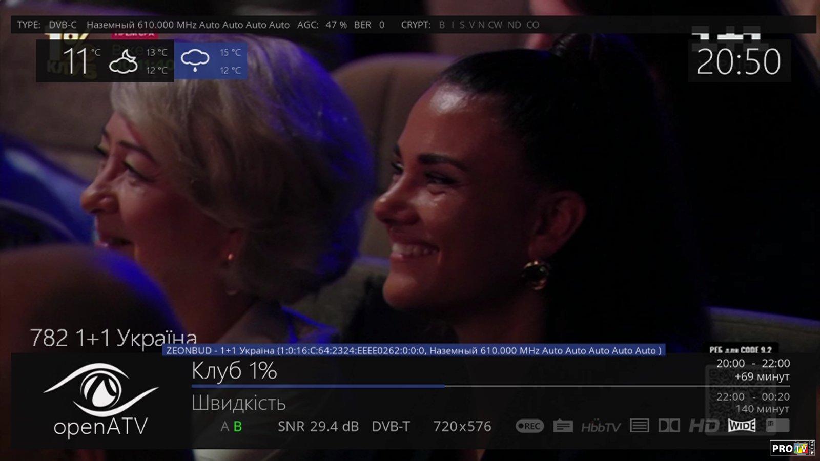

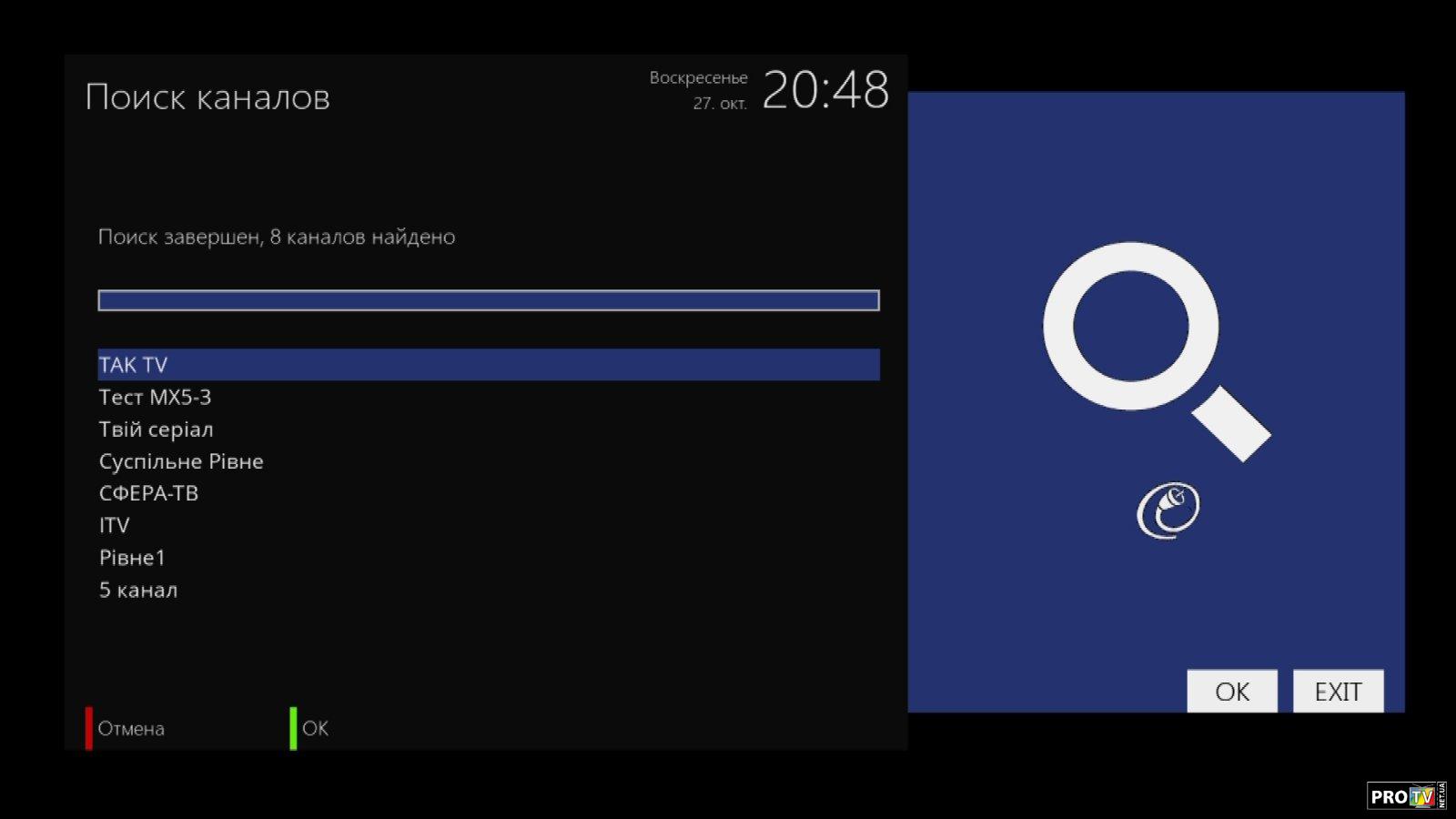

И так при настройке и юстировке добились таких результатов:
33к (МХ-5) мощность 1Квт расстояние 66км:
38к (МХ-1) мощность 1Квт расстояние 66км:
40к (МХ-3) мощность 1Квт расстояние 66км:
42к (МХ-2) мощность 1Квт расстояние 66км:
43к (Местный Славутский МХ) мощность 0,01Квт расстояние 26км:
Ну и фишка всего действия:
12к (МХ-7) мощность 2,2 Квт расстояние 66км:
В итоге результатом остался очень даже доволен.

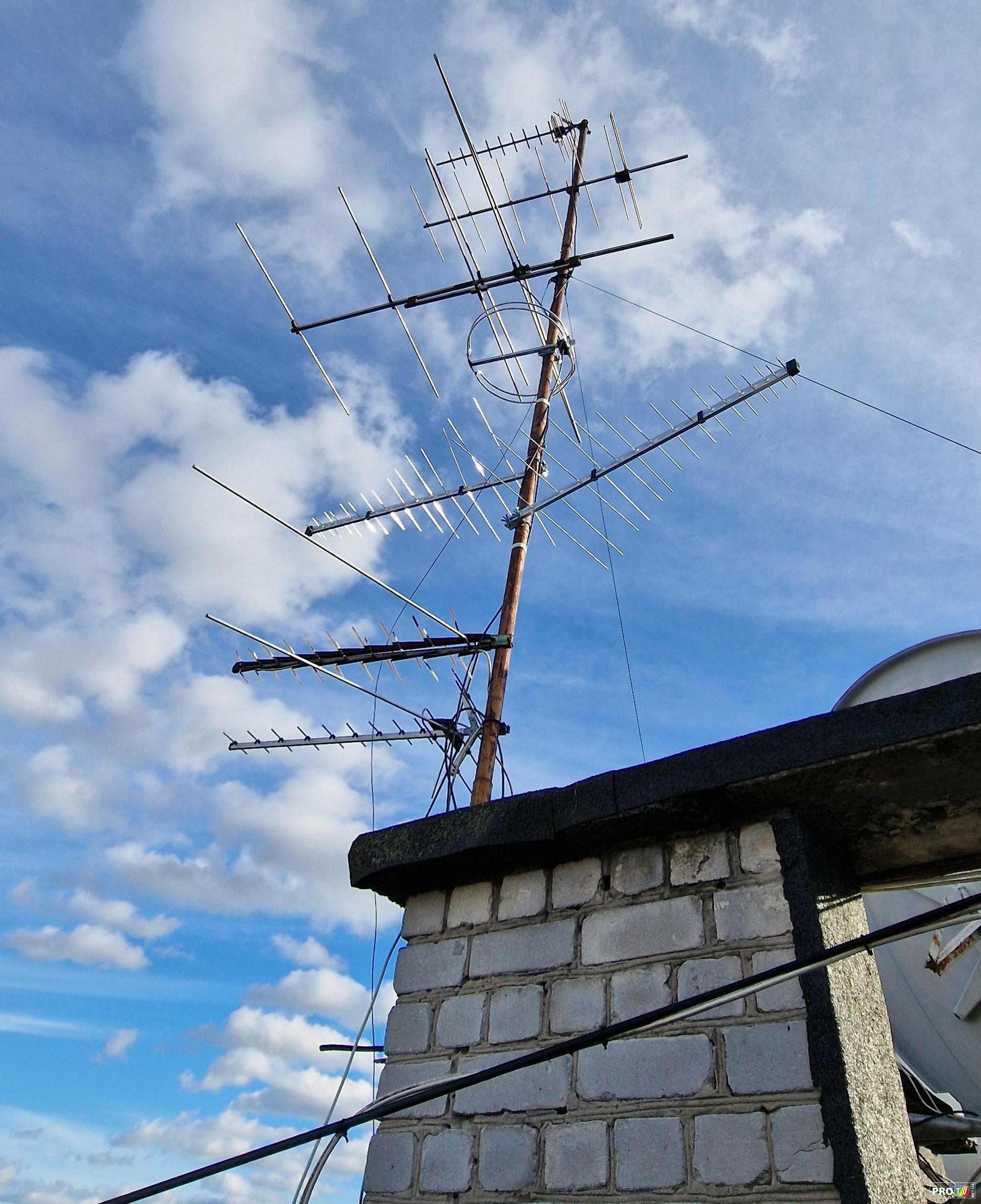

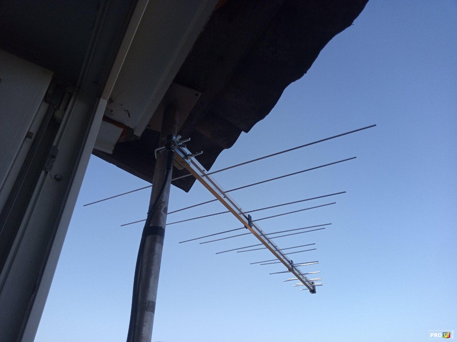

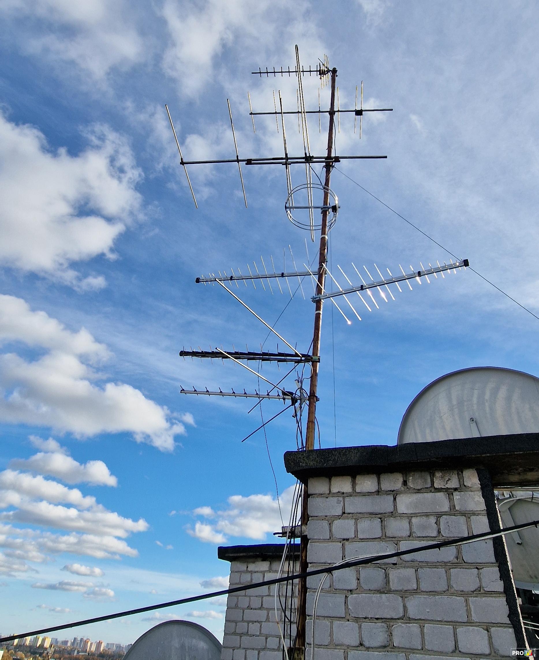

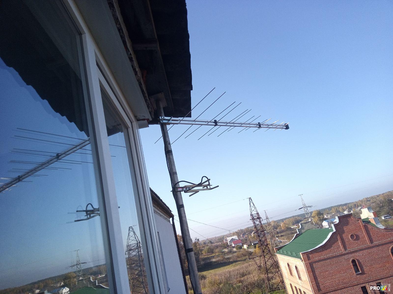

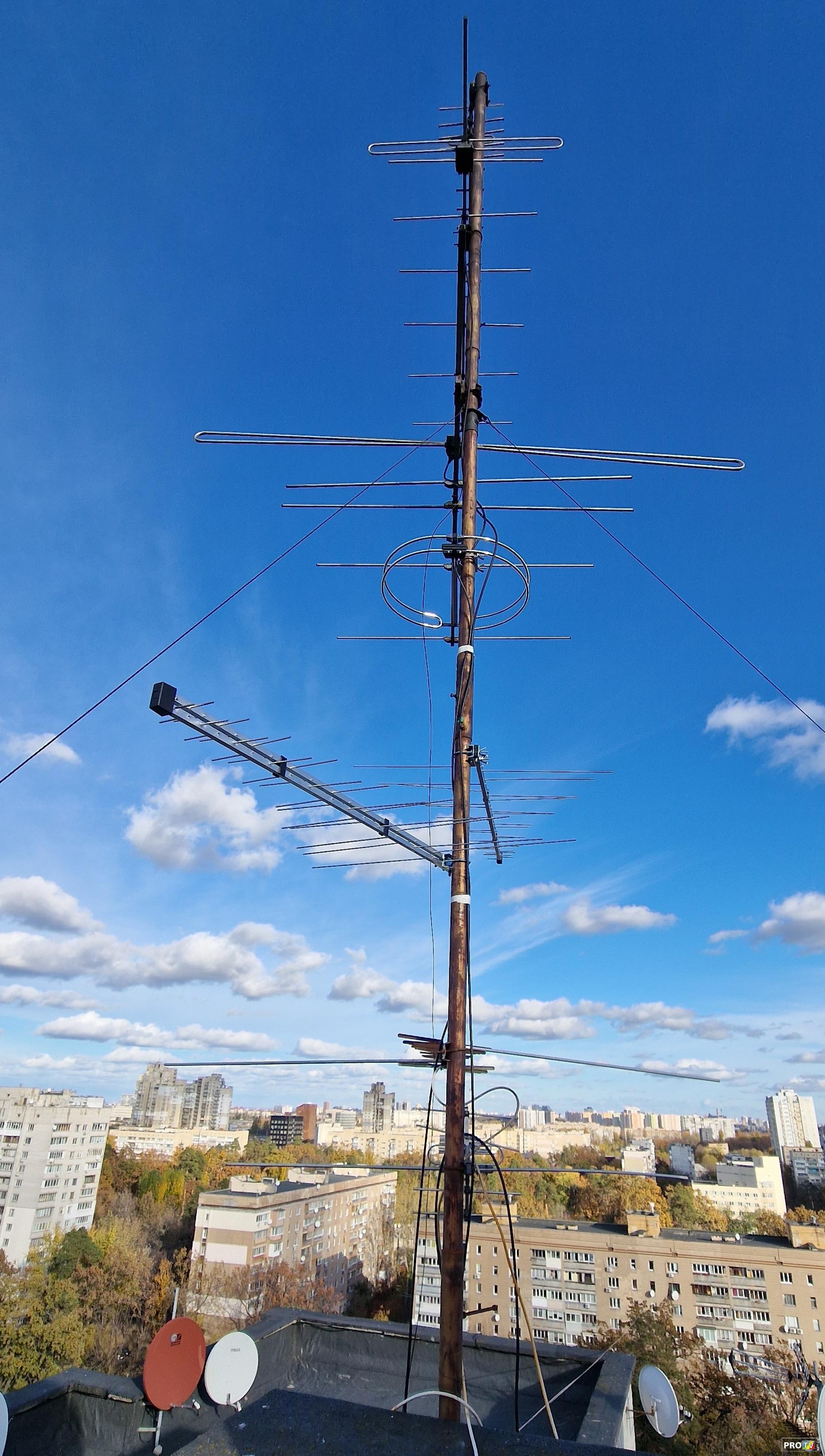

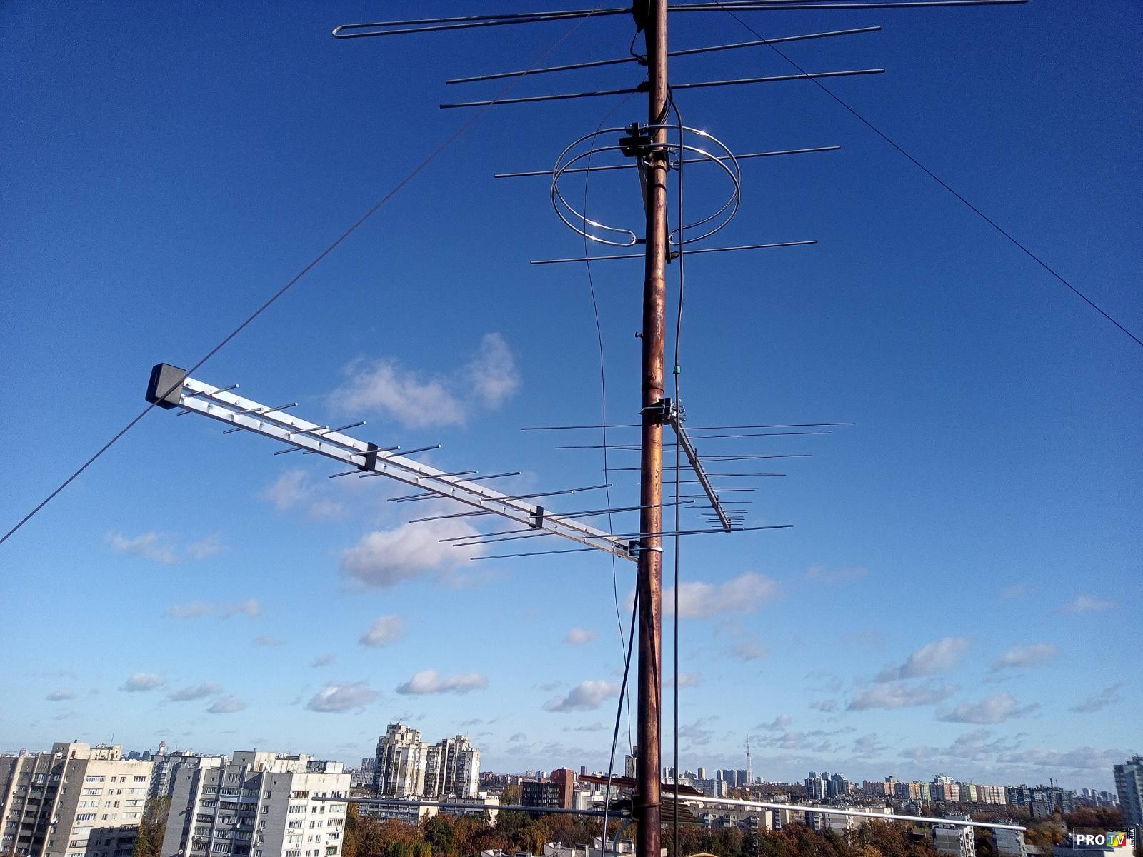

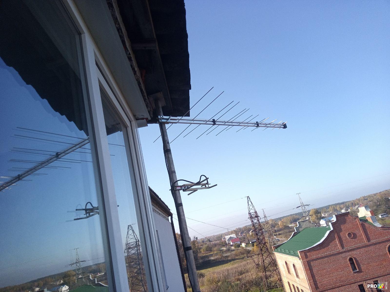

Установили сегодня 2 антенны
Будем наблюдать

Эта антенна логопериодическая -того же типа что и мотылёк,но и значительно больше и естественно физически в ДЦ метровке приём будет сильнее+МВ и что удобно все два диапазона по одному кабелю без всяких сумматоров и это уже ЕССТЕСТВЕННО БЕЗ ЗАТУХАНИЙ.Хотя и на мотылёк разработчикам сделать дополнительные дирректора на МВ диапазон несоставит труда.

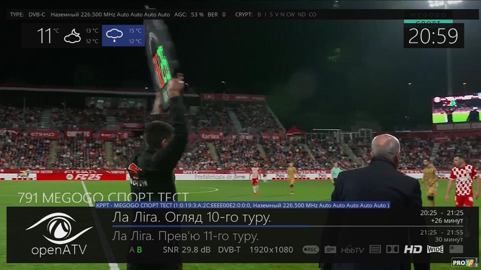

Антенна приняла МХ-7 из Житомира на 5МВ канале за 120км
