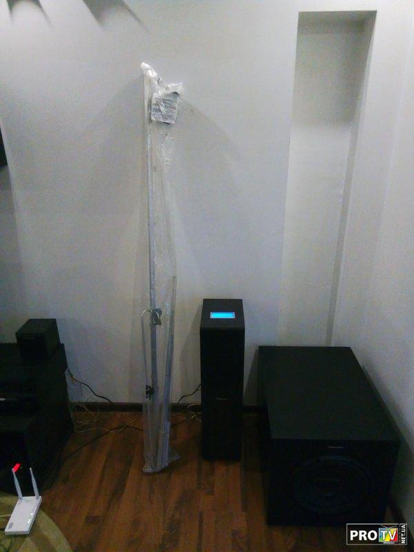

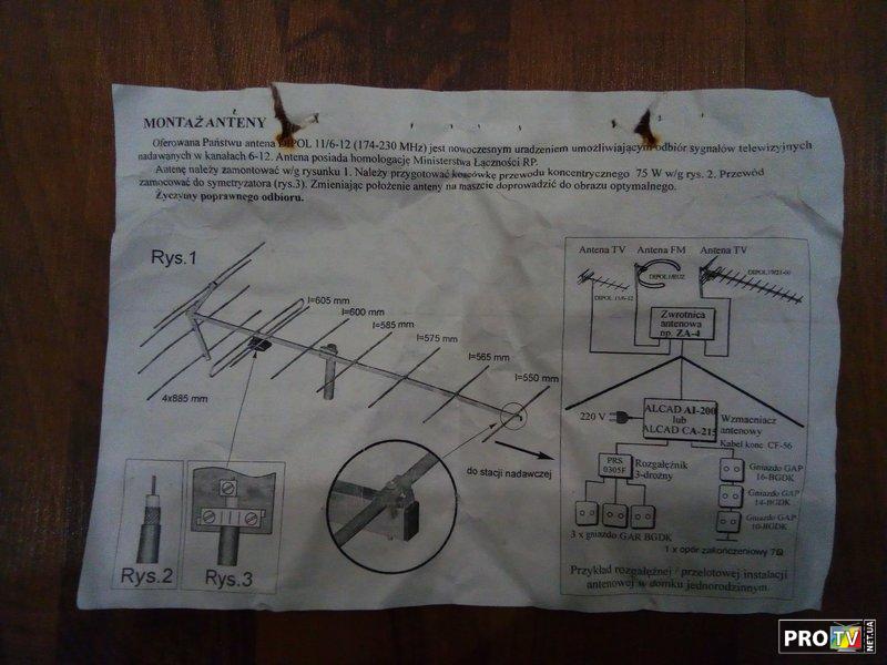

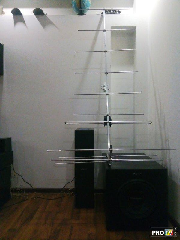

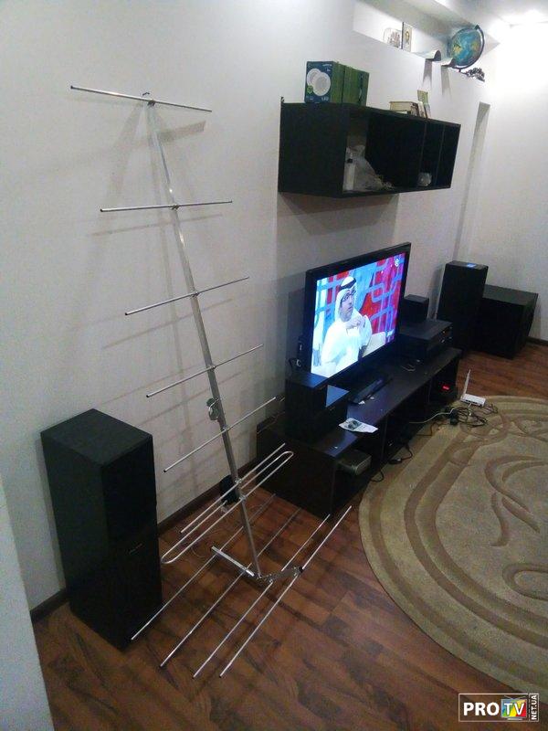

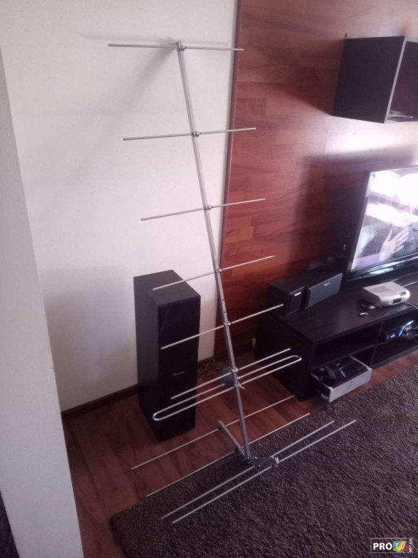

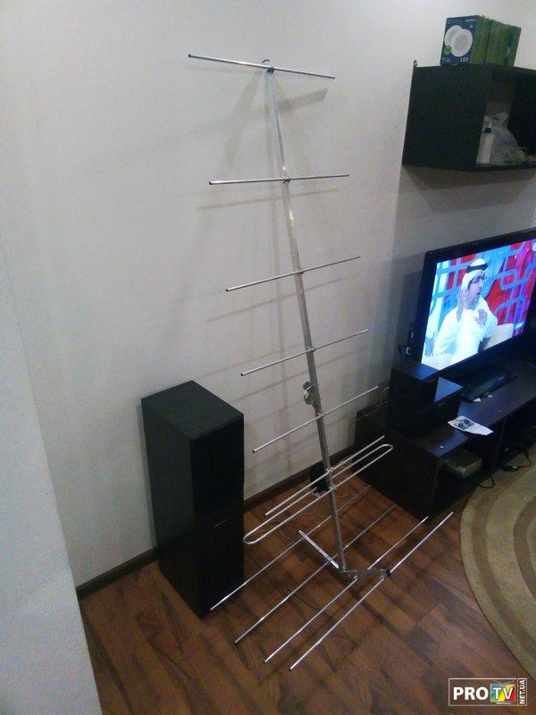

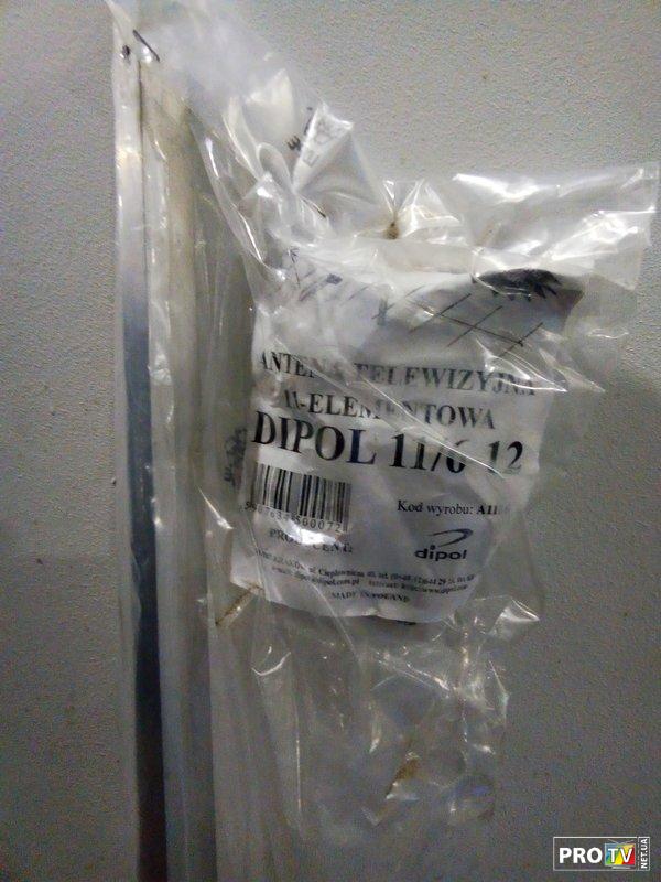

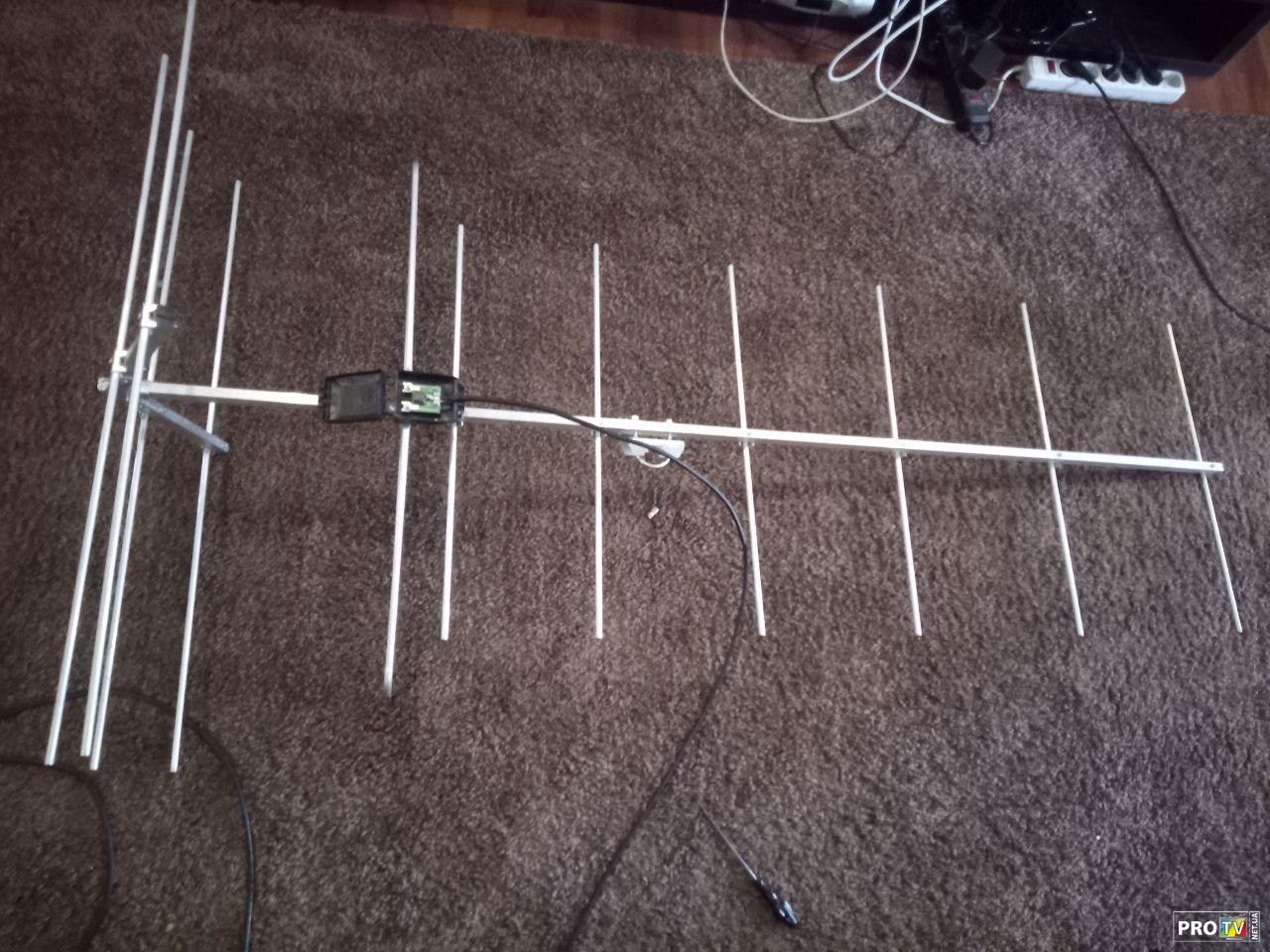

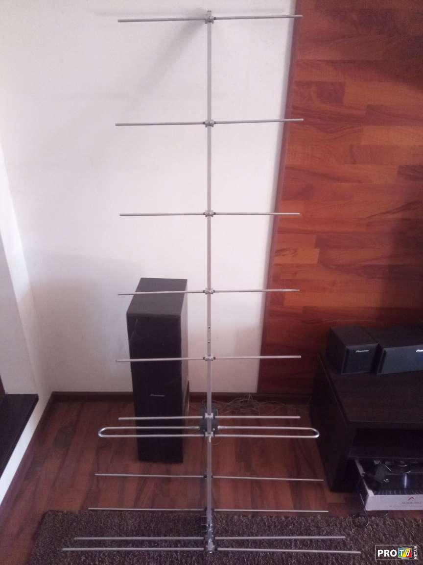

Ещё заранее в феврале 2020 года приобрёл у представителя DIPOL в Украине антенну под данные частоты 174-230 Мгц.
https://www.dipolnet.com/vhf_dvb-t-t2_d ... _A1116.htm
Сама антенна относится к нише PROF под названием DIPOL 11/6-12.

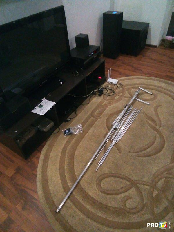

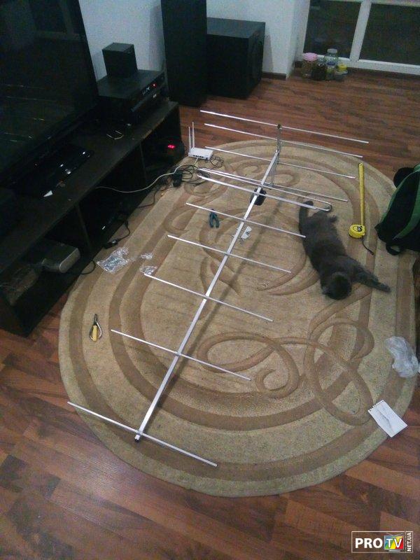

Получил большое удовольствие при её сборке:

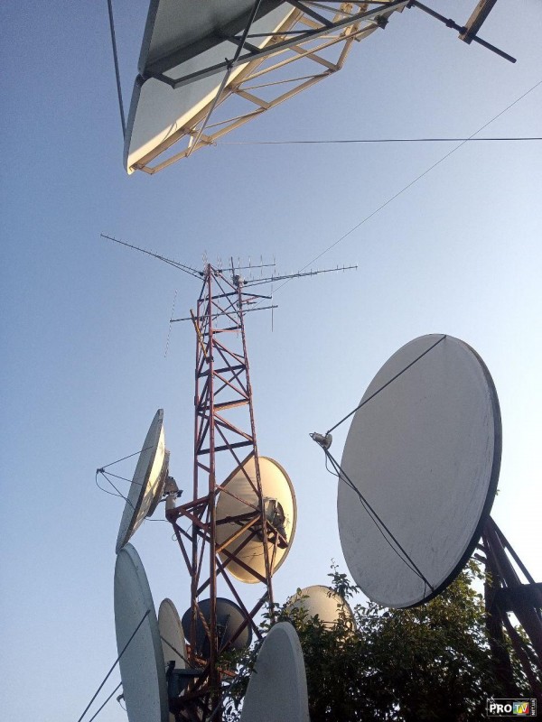

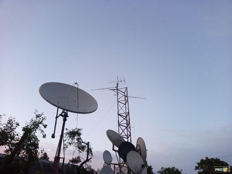

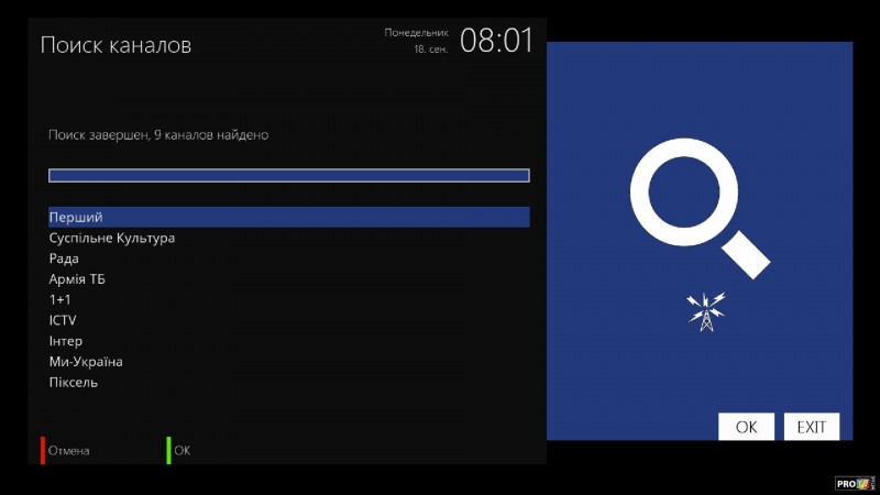

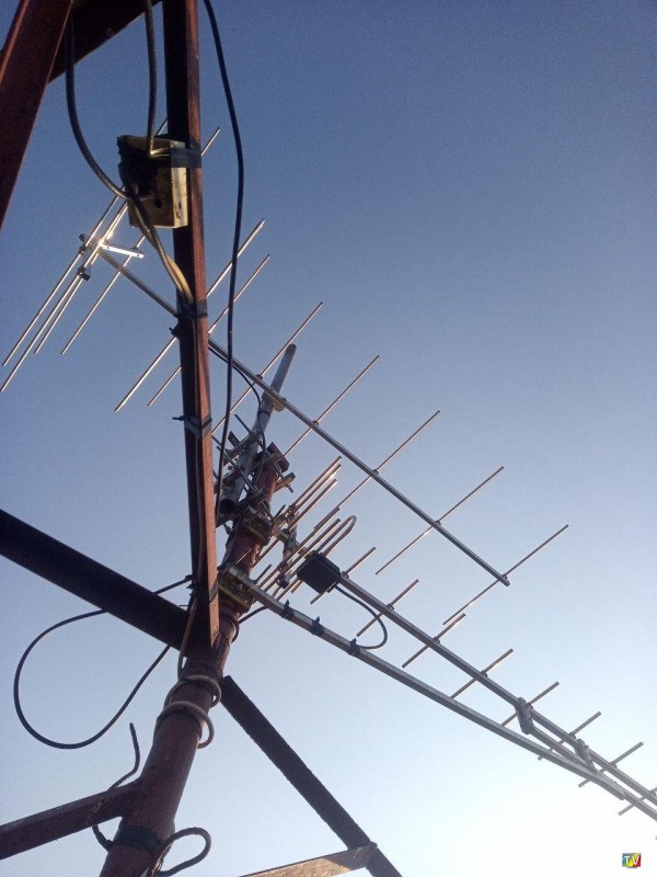

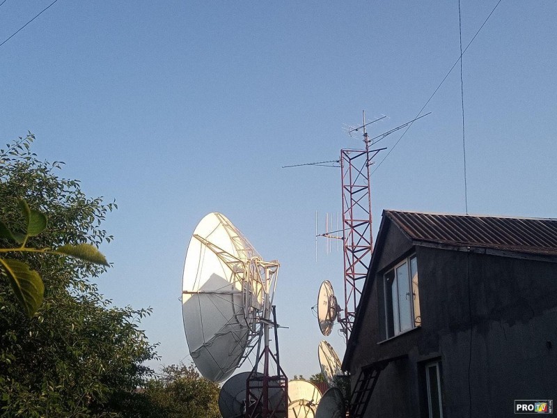

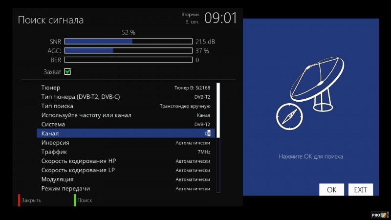

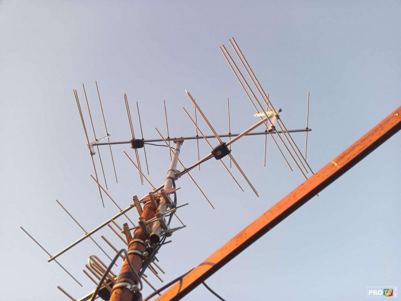

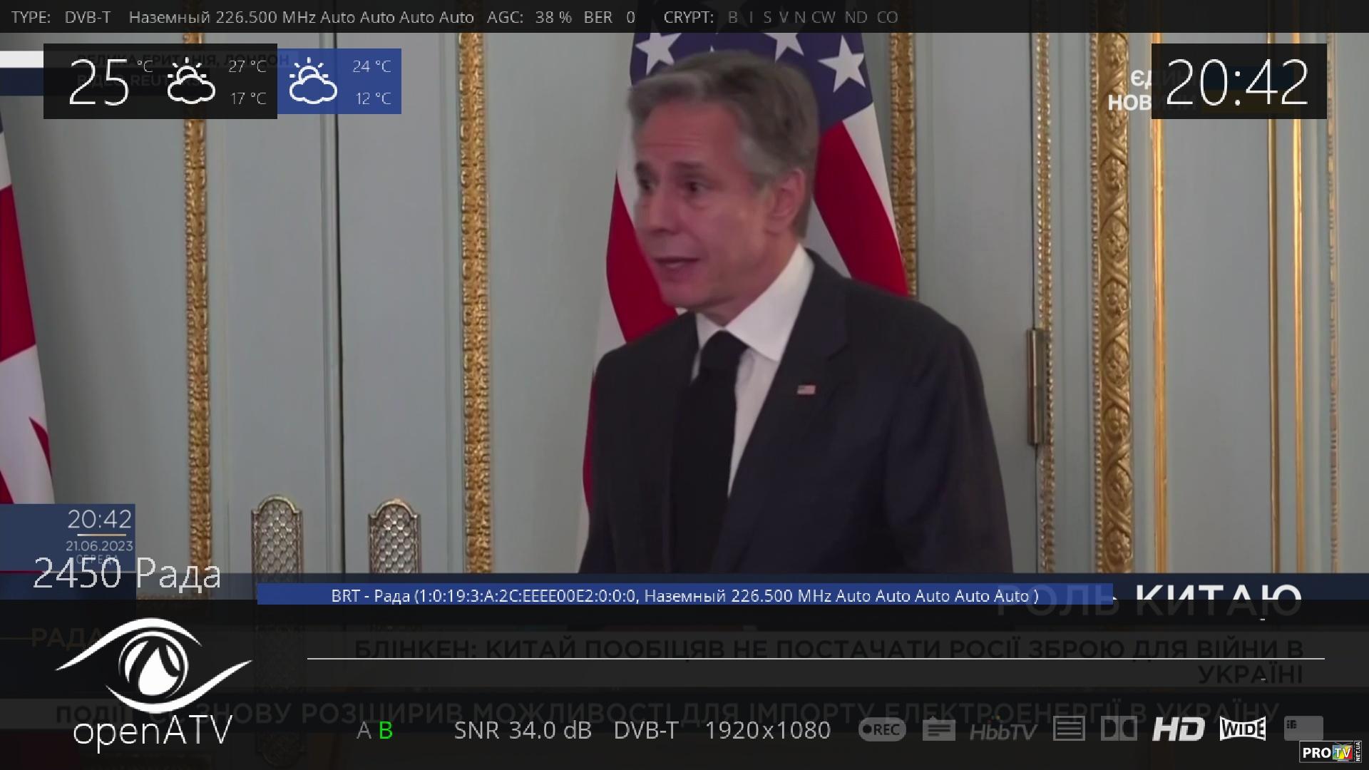

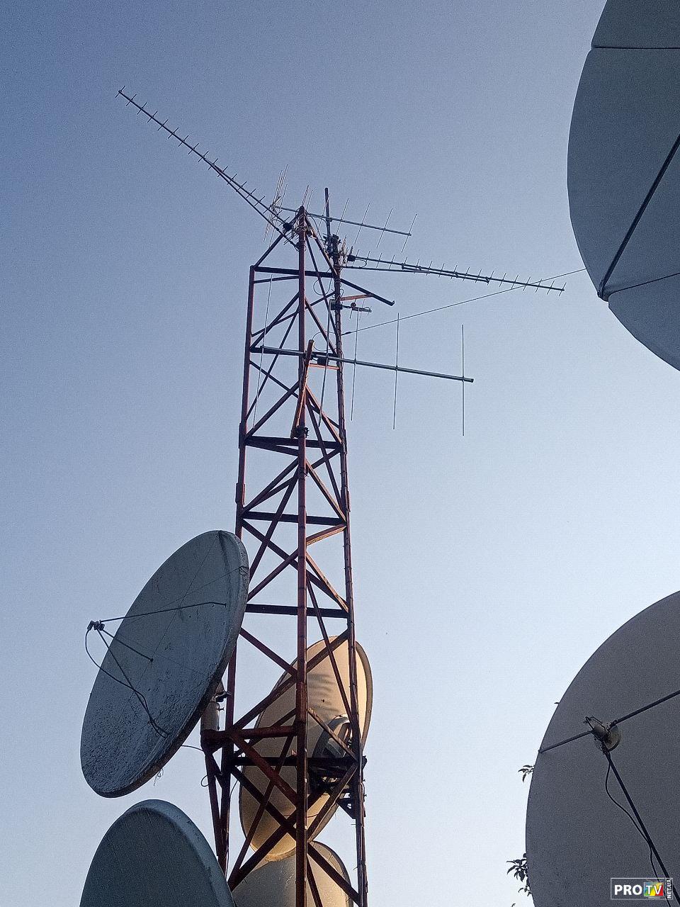

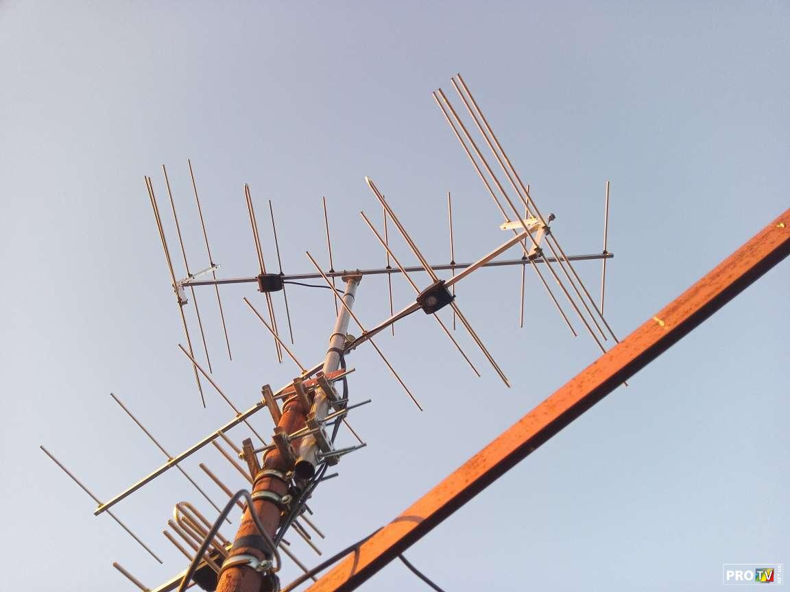

И так по факту с 1 июня у нас в Украине тестируется Цифровой DVBT2 пакет МХ7 в Третьем Метровом Диапазоне

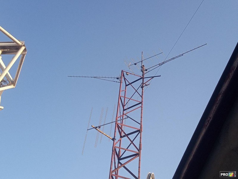

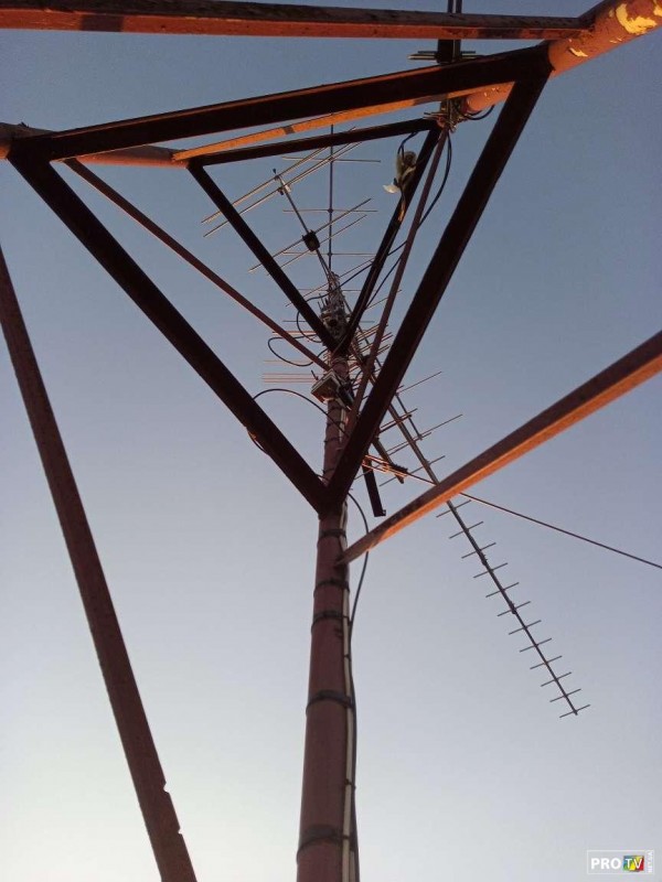

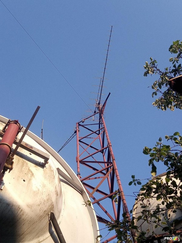

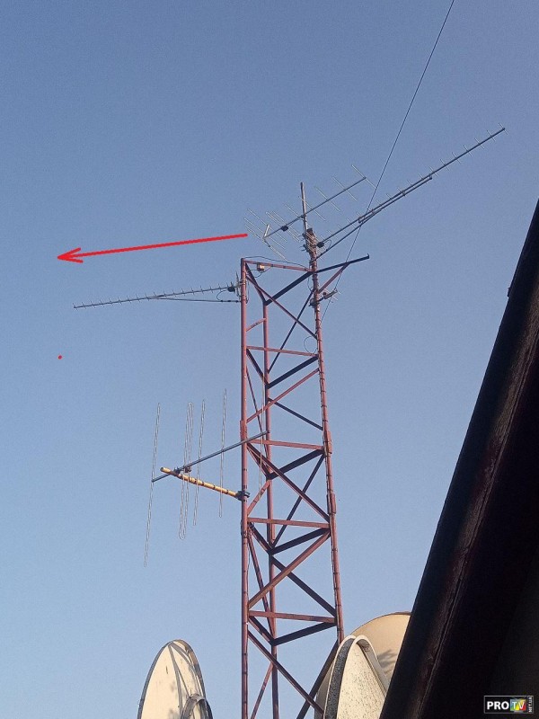

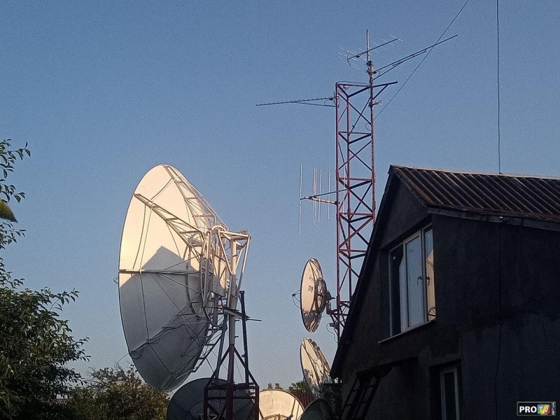

Решил установить антенну DIPOL 11/5-12 (VHF DVB-T/T2 & DAB Antenna)
на мачту с высотой 12м.

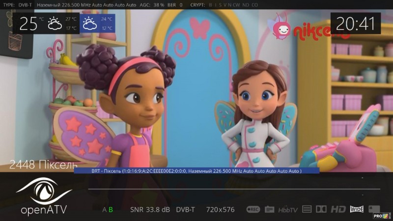

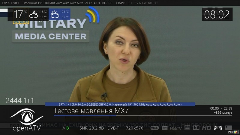

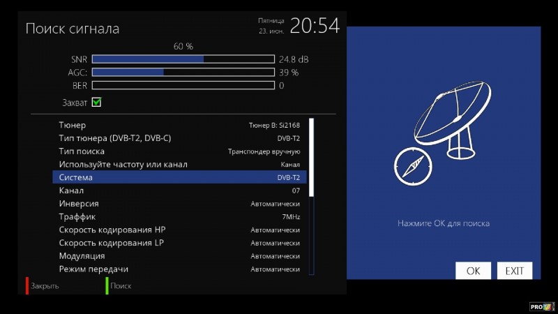

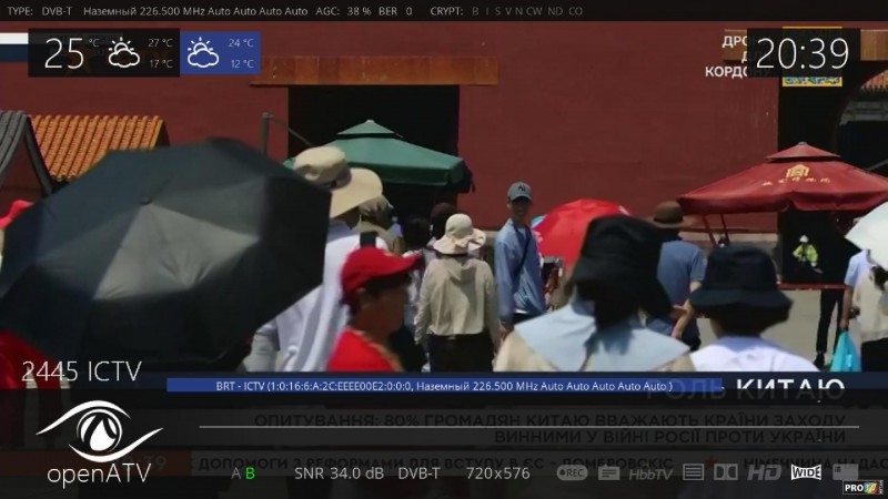

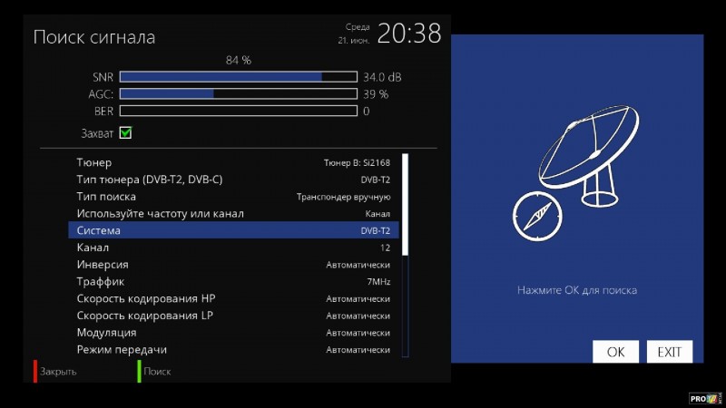

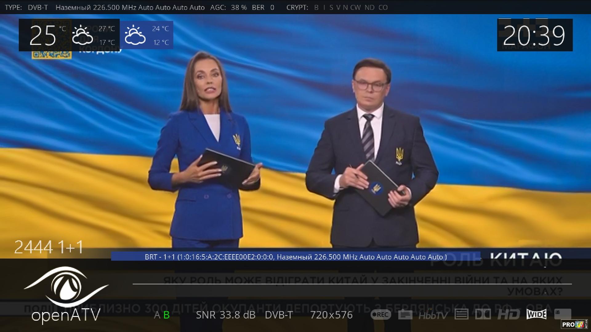

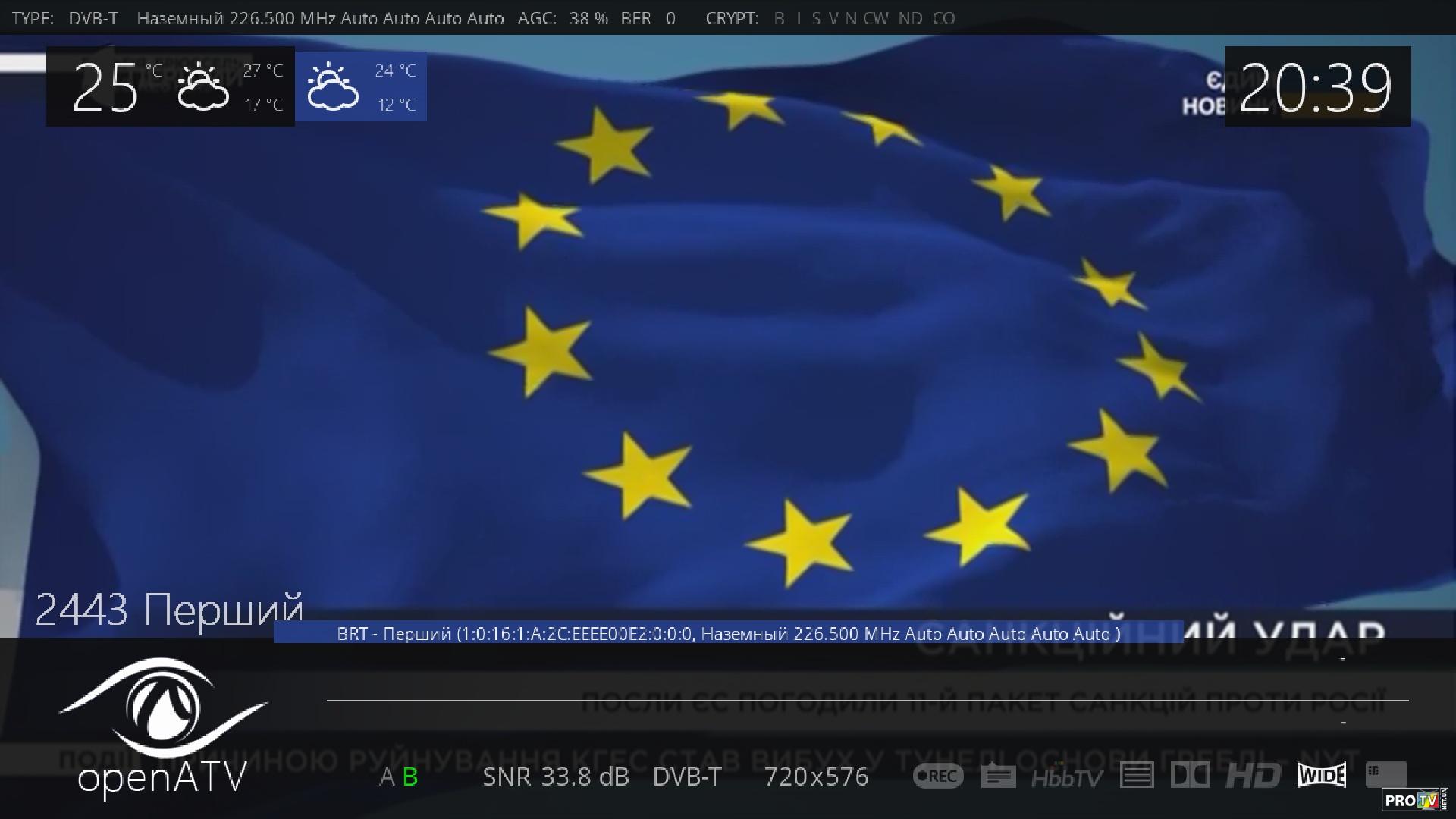

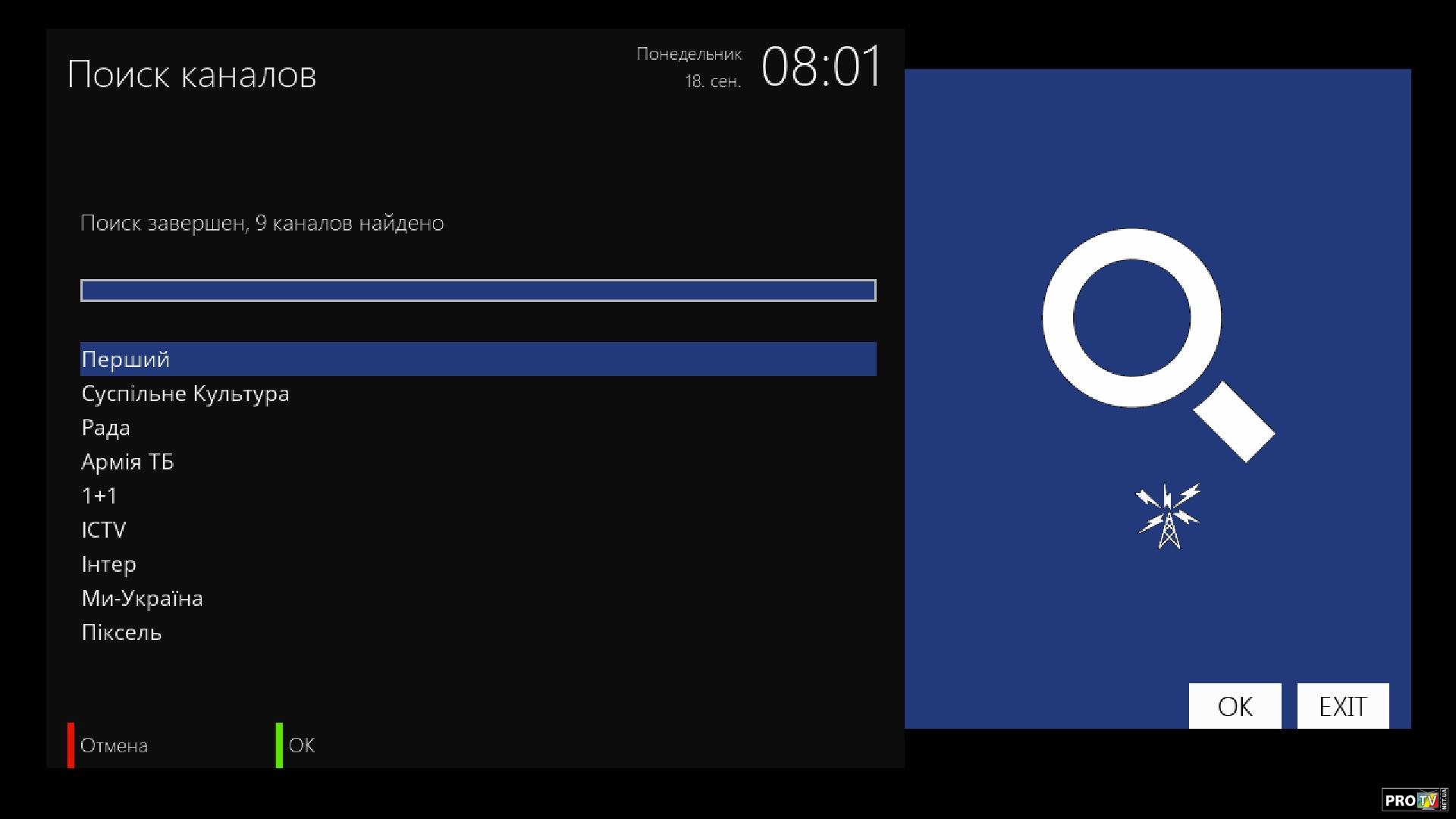

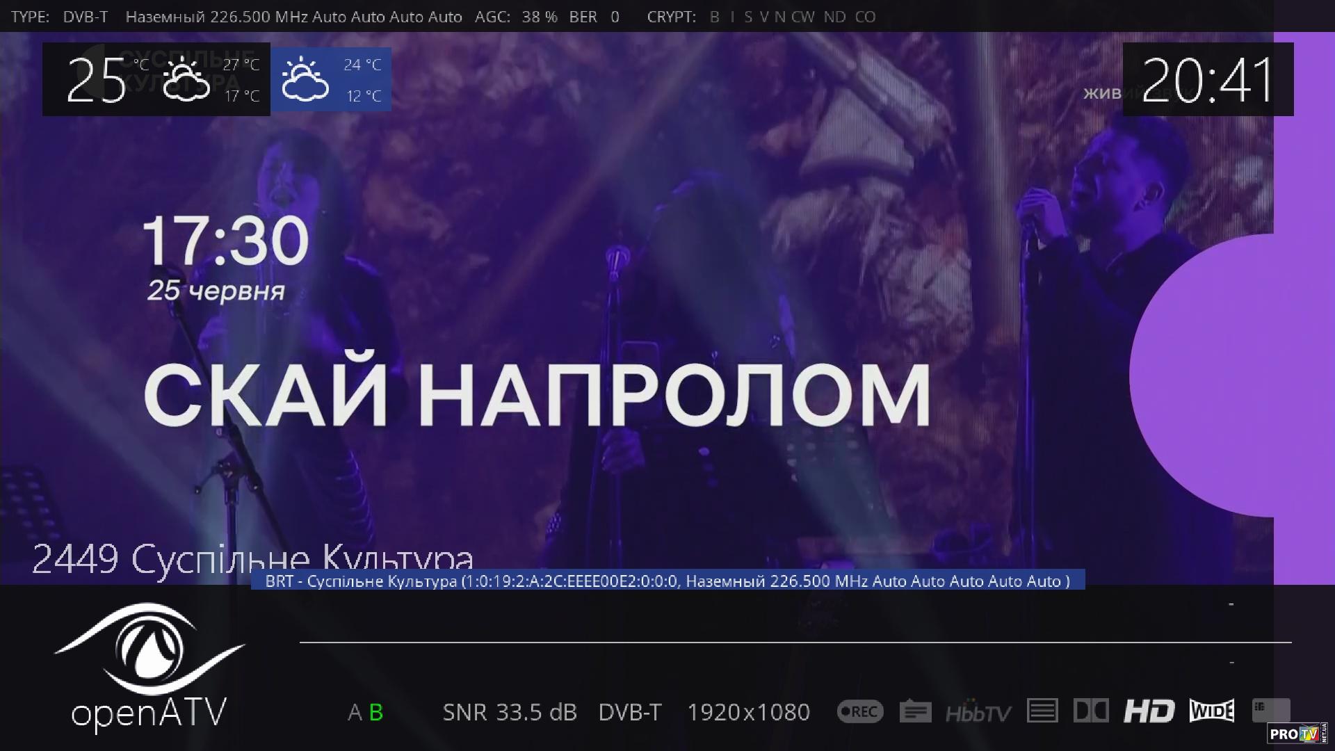

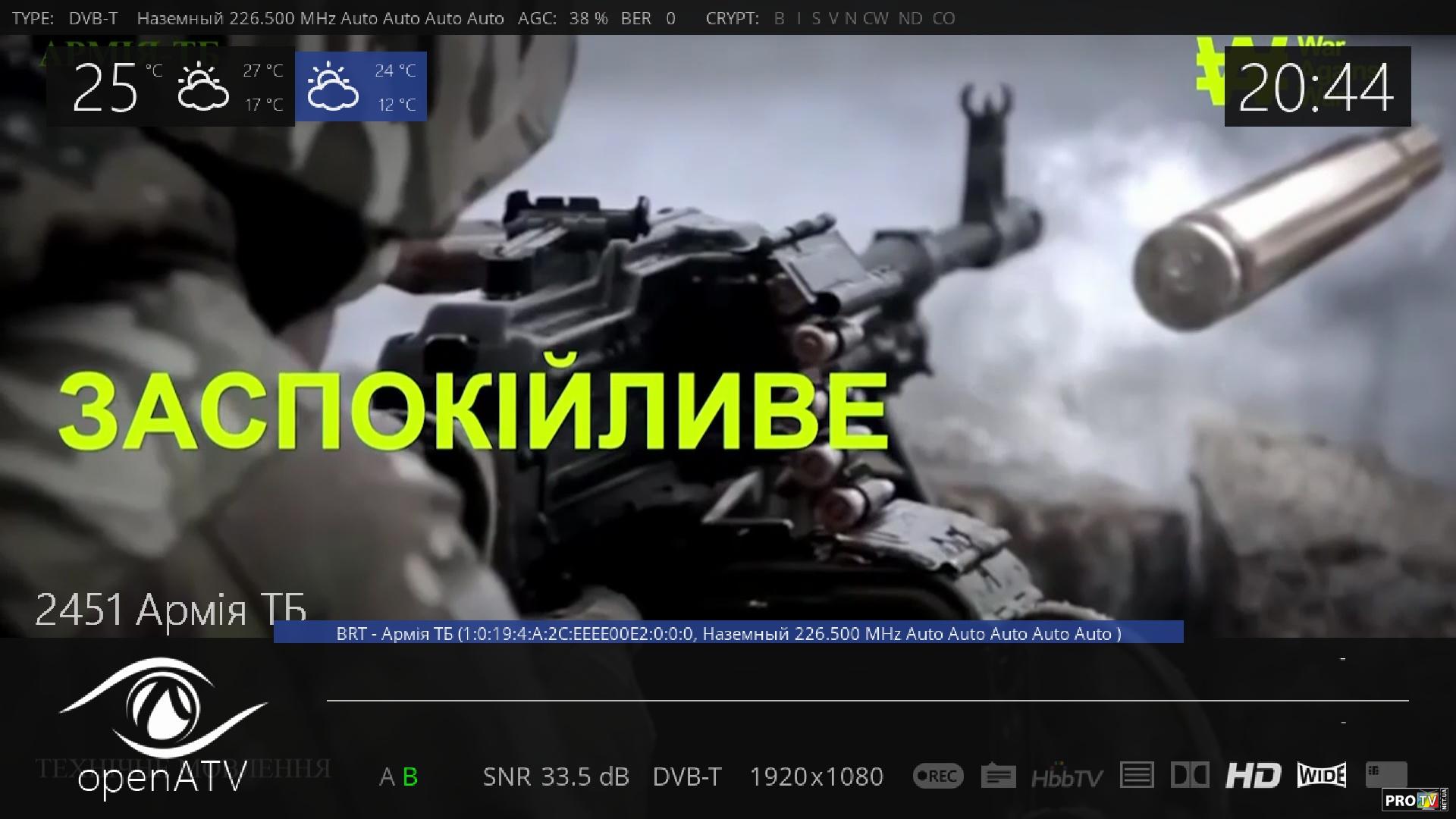

Проверяем сигнал!
Ретранслятор находится на расстоянии 66км.В дом по мачте кабель финмарк,уходит с расстоянием примерно 25м.Сумматор используется самодельный,сделанный из обычного дейсика,где в нем всё коммутируется.

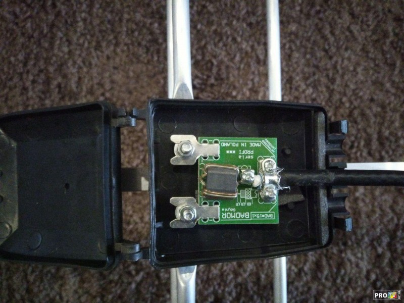

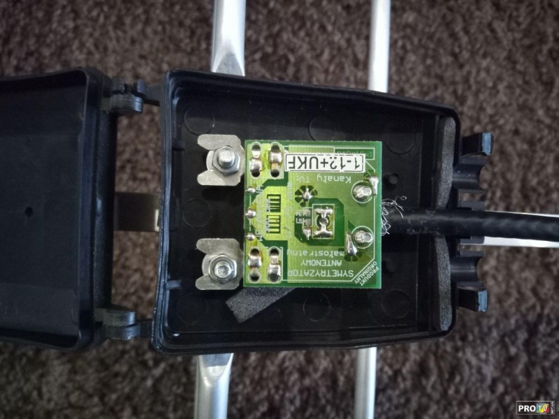

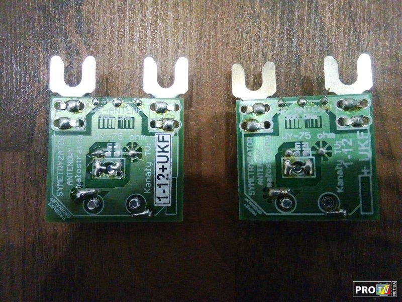

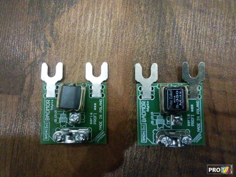

Плата согласованиия для метрового диапазона DIPOL 1-12к.
В итоге сигнал получилось принять в среднем при максимальной настройке 34 dB на расстоянии 66км от ретранслятора,и это учитывая уже на выходе так как затухание есть по кабелю,сумматору.Другими словами сигнал Сильный!
Результатом остался доволен!

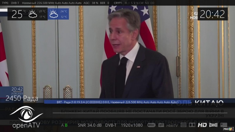

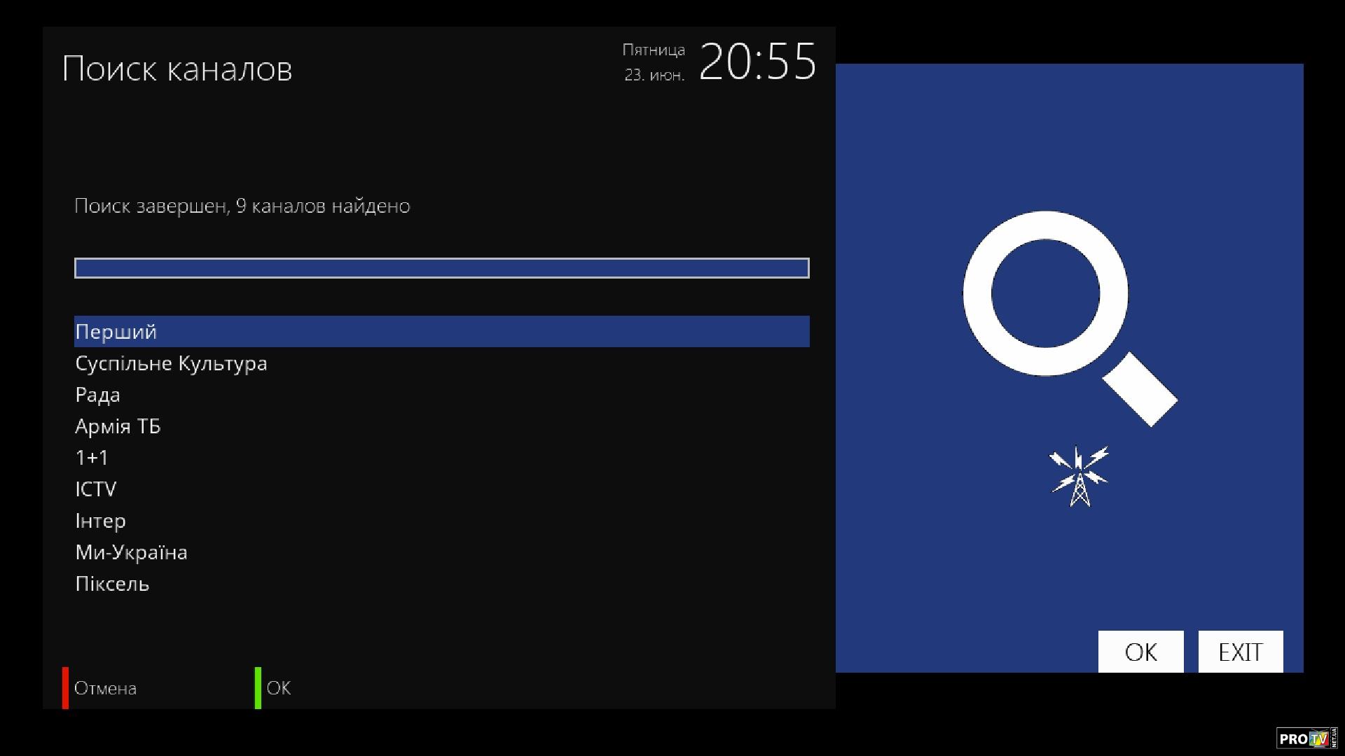

С сегодняшнего дня начал работать ретранслятор с г.Полонное (Хмельницкая обл.) с мощ. 0,5квТ .
Данная антенна DIPOL 11/5-12 принимает данный ретранслятор с противоположной стороны(задом) с мощ.24 dB на 7 канале на расстоянии 33км по прямой..

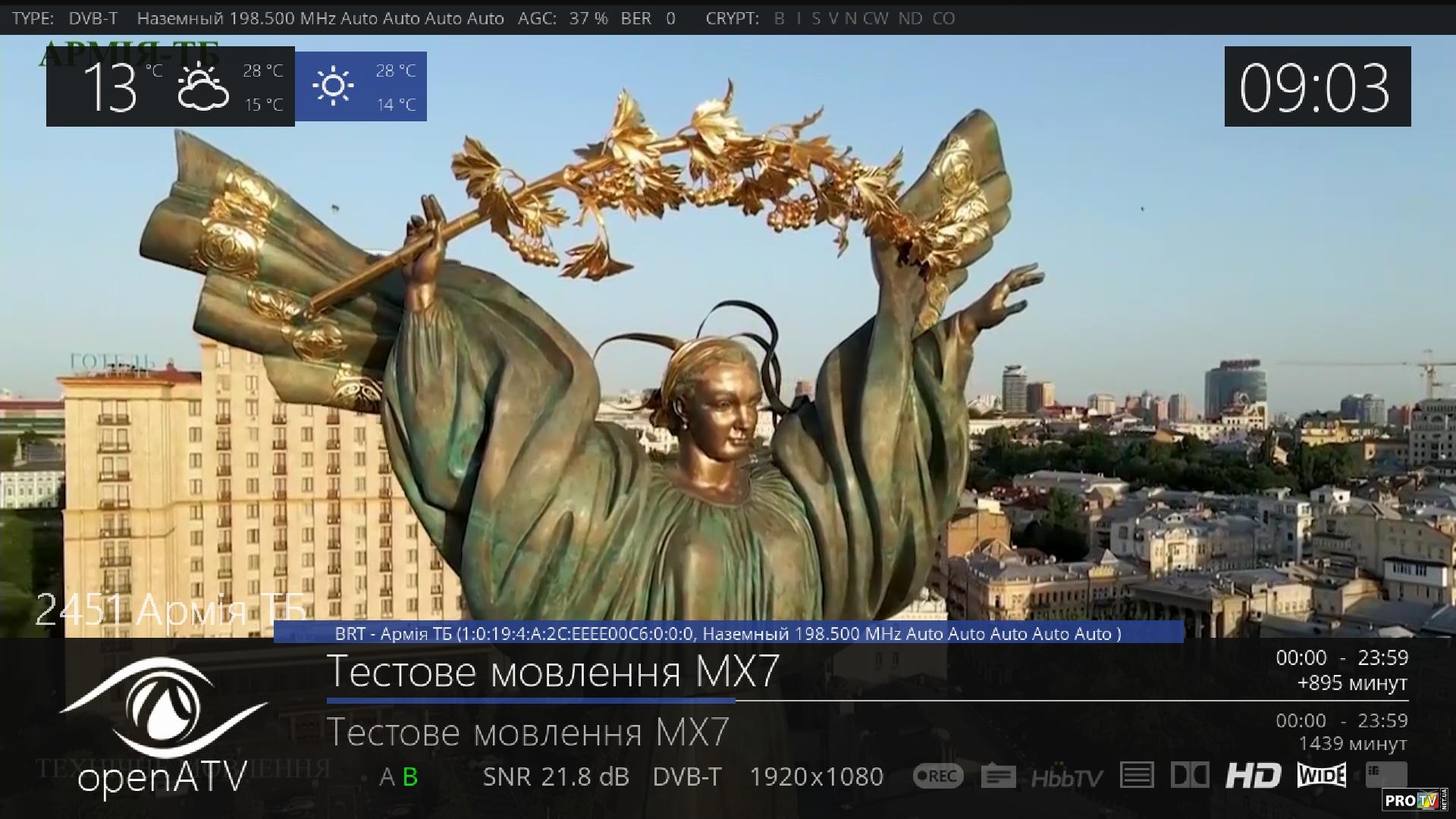

Вчера утром зафиксировал сигнал на 8 канале МХ7
интересно чей?
Ковель тропо?
или Кургани 0,3 квт (Рівненського району),но зачем они там когда антополь фонит 2,2квт

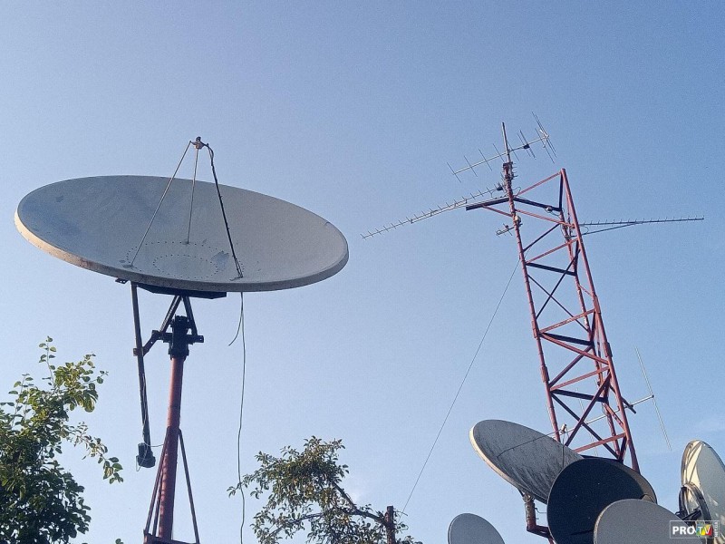

Да кто его знает... антенна направлена на Ровно (Антополь).
Сейчас реставрирую и готовлю аналогичную антенну к установке в сторону Полонне.Возможно с тех краев будет зацеп данного мультиплекса МХ7. За одно пробну Хмельницкий.
Кстати срыв лока данного мультиплекса MX7 начинается ниже 19dB.

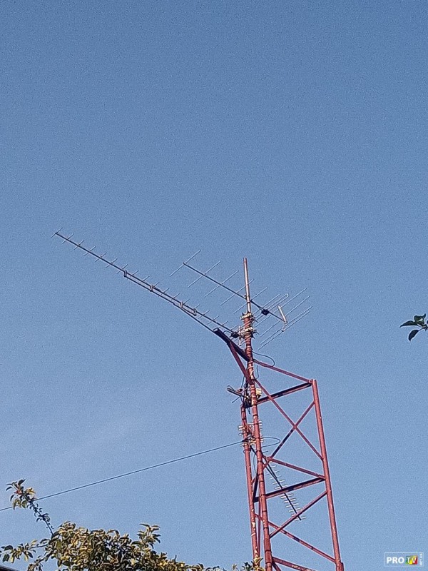

Сообщение Добавлено: 20 сен 2023, 07:02

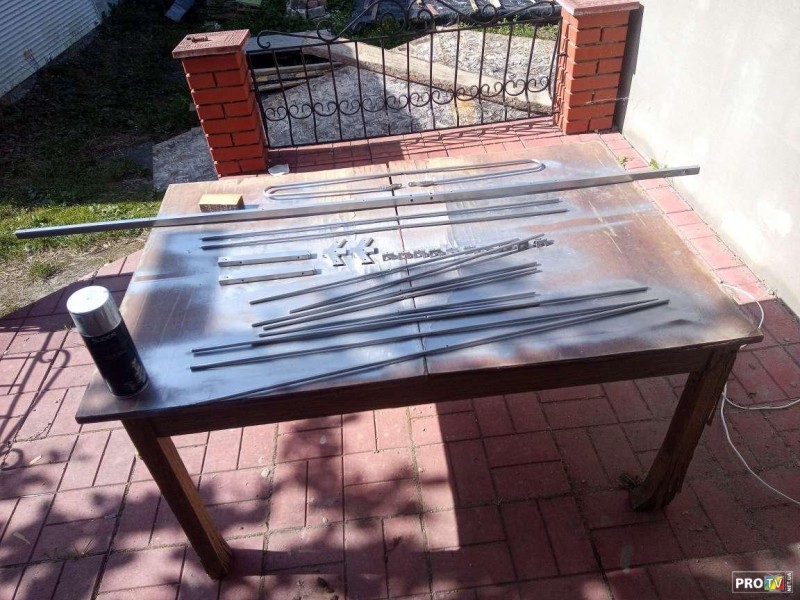

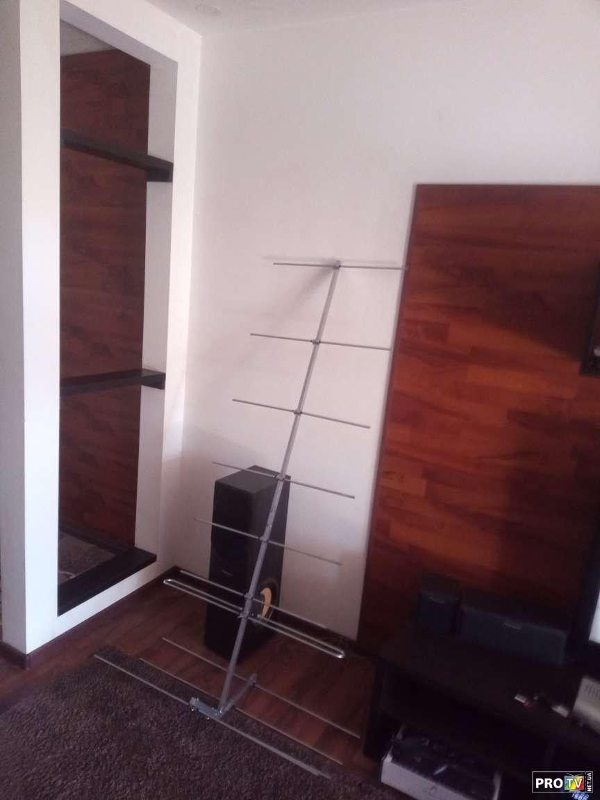

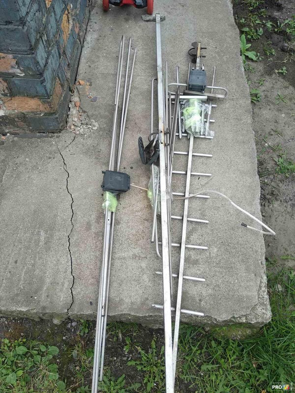

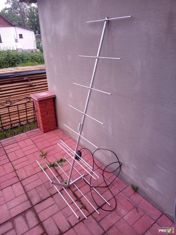

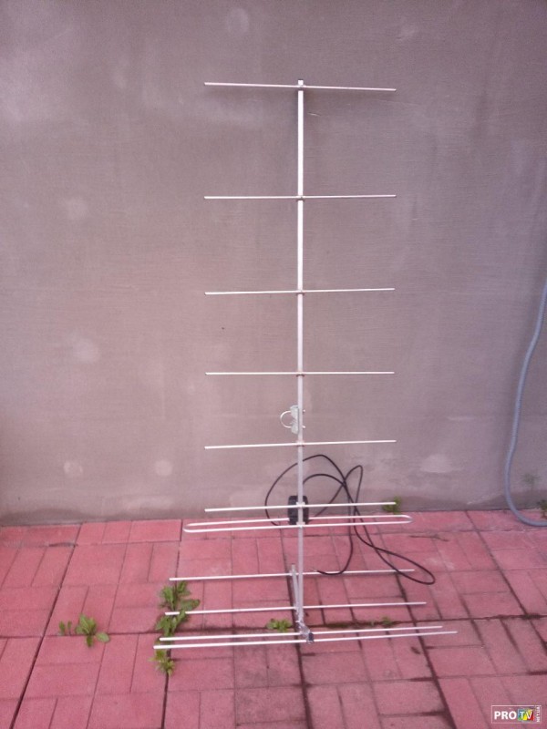

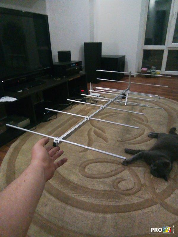

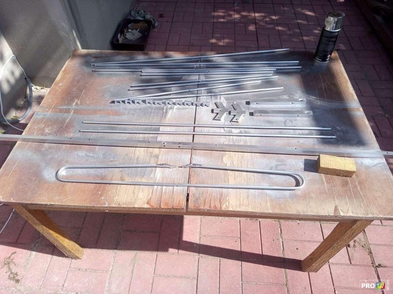

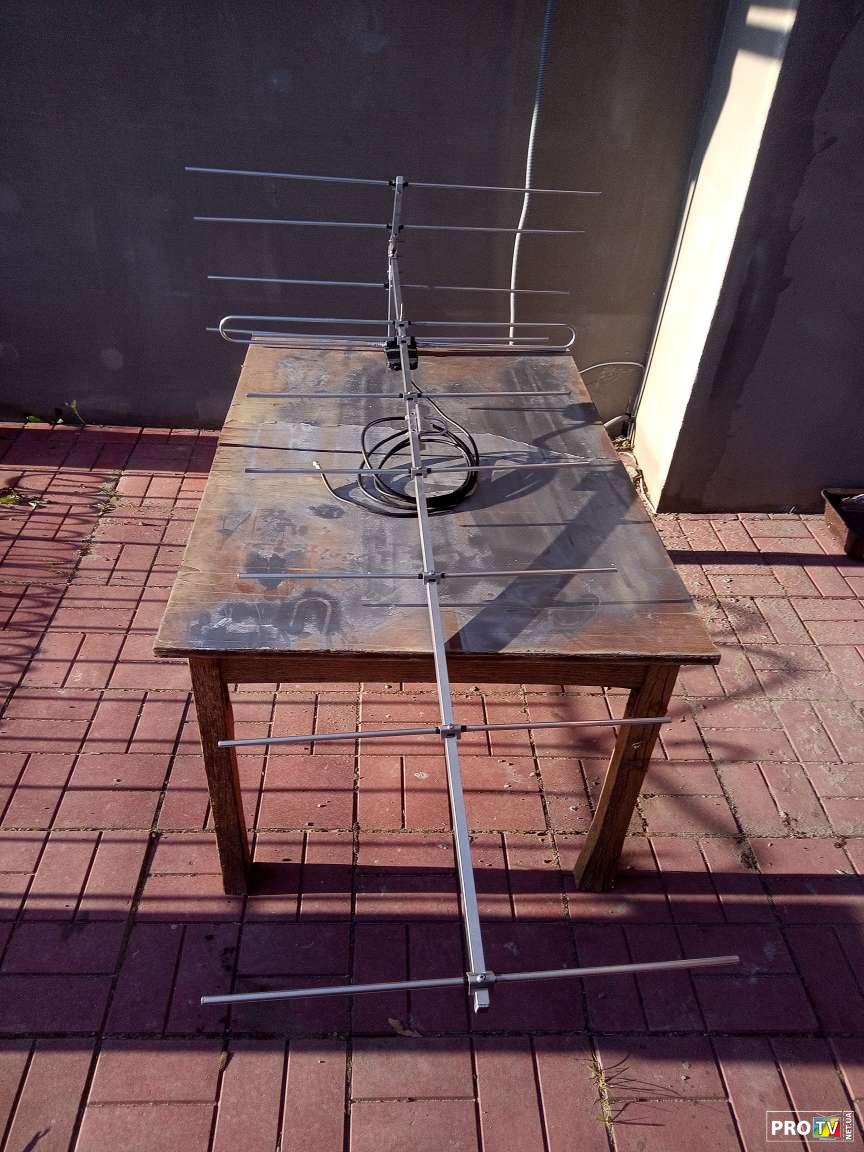

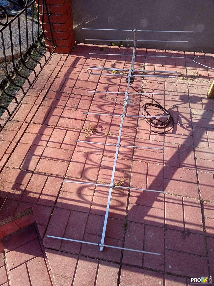

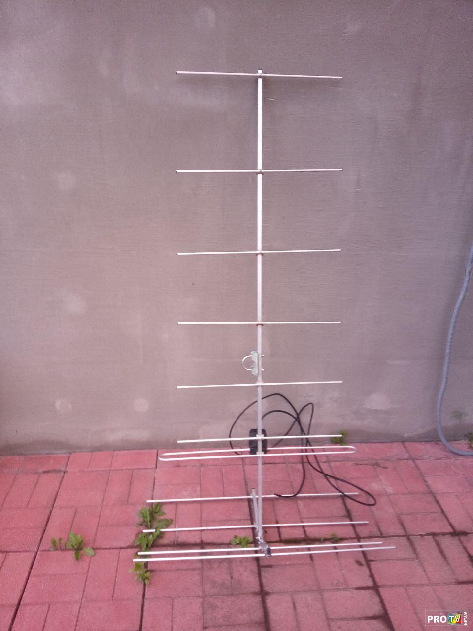

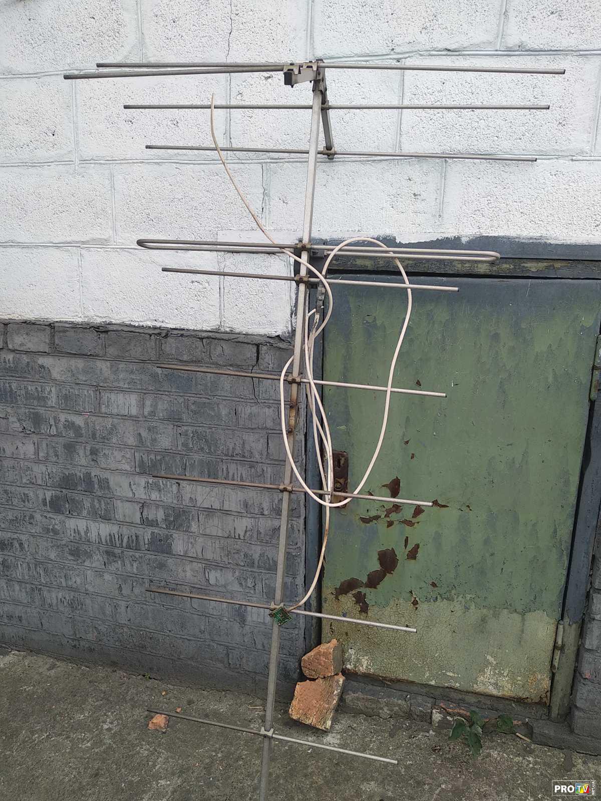

Как то был прикупил б.у антеннку DIPOL 11/5-12 в комплексе....на олх... Спасибо Вечеславу за наводку!

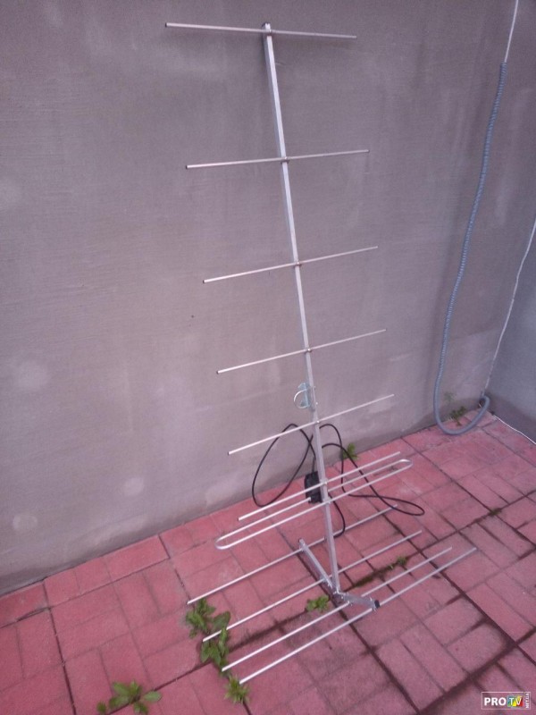

Позже пришло время реставрации:

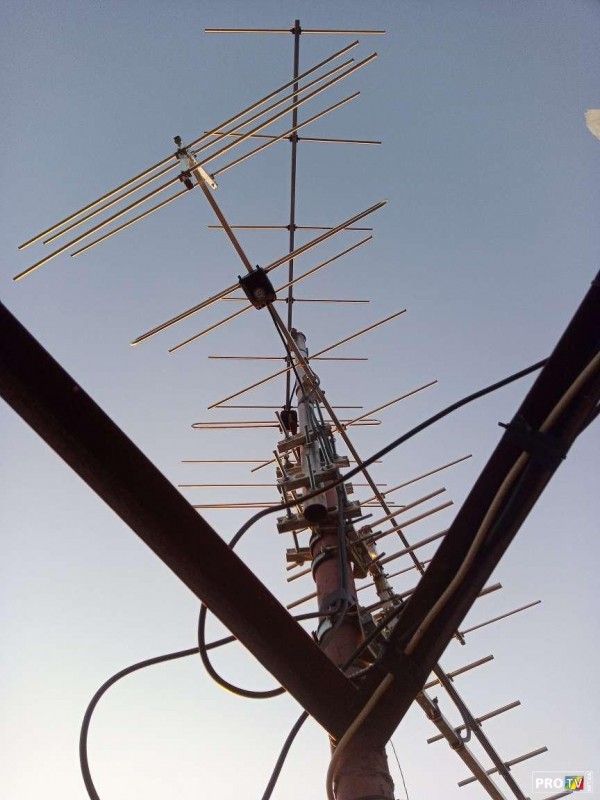

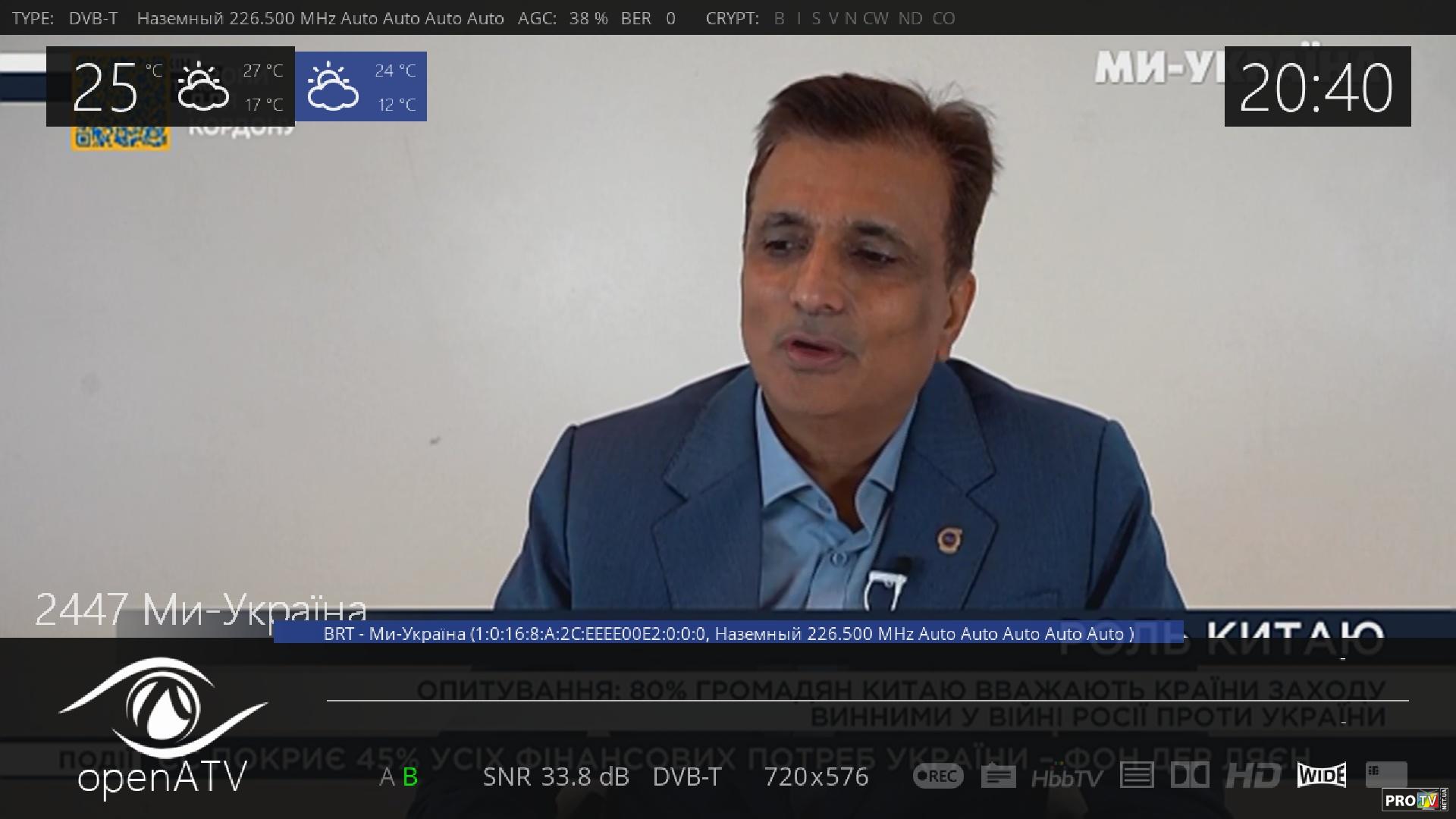

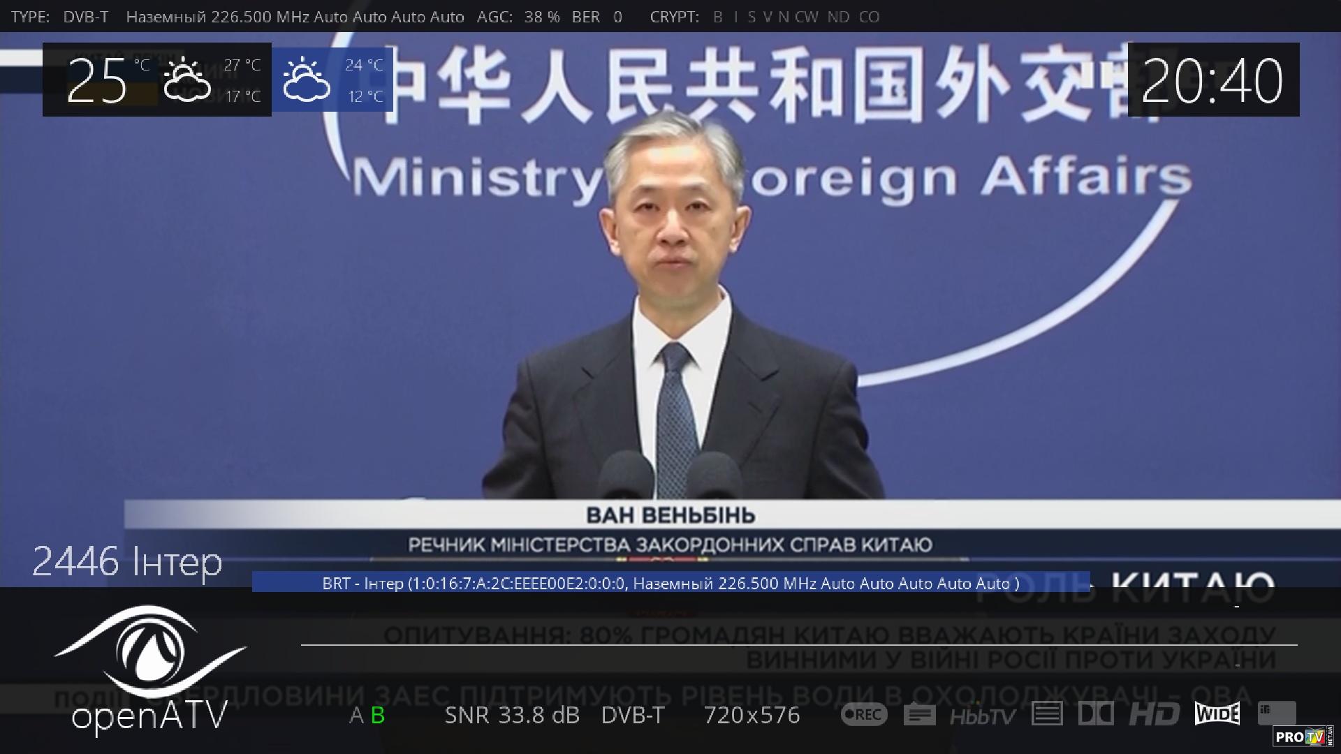

Позже собрал контрукцию антенны:

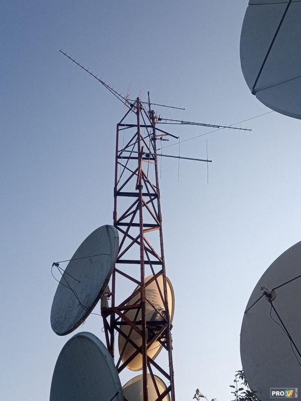

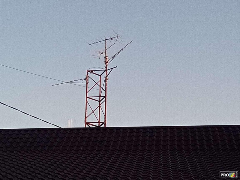

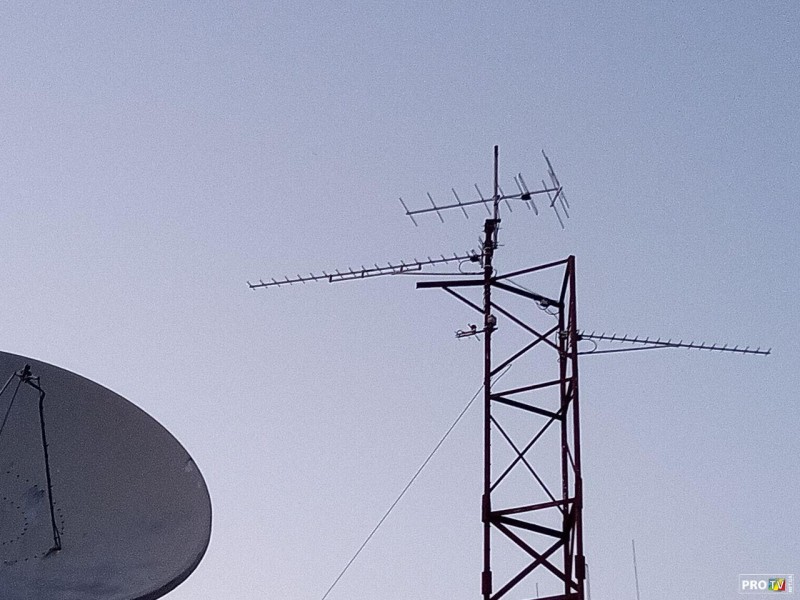

Пришло время установки:

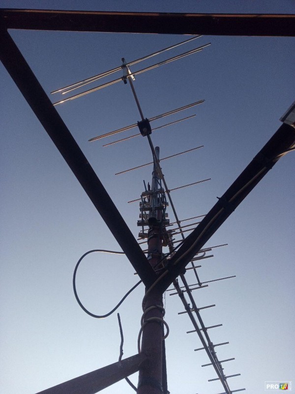

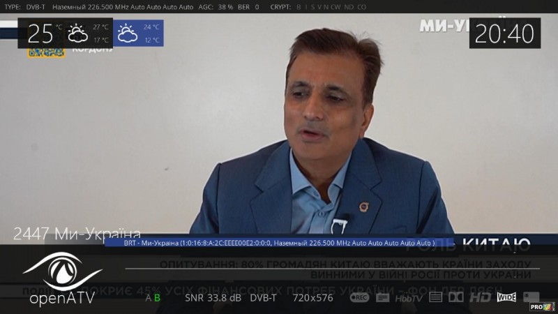

Антенна была выставленна над такой же аналогичной,которая была направленна на Полонное где ретранслятор находился на расстоянии 33км с мощ. передатчика 0,5квТ.

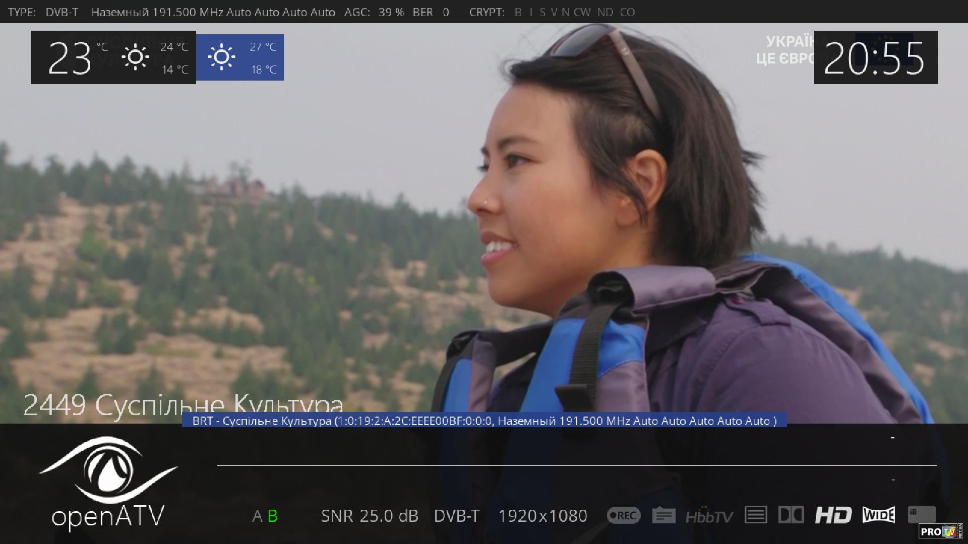

В итоге получаем вот такой результат:
Как факт 28,8дБ это уже через мою затухающую систему коаксиала где в реалее сигнал выше,но так как всё скомутировано(а это 4 эфирных антенны) и спускается один кабель-в результате на всём приёми имеем просадку...,чуть позже поиграюсь с усилителями,чтобы компенсирповать потери...
