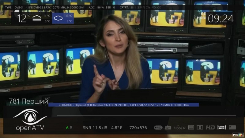

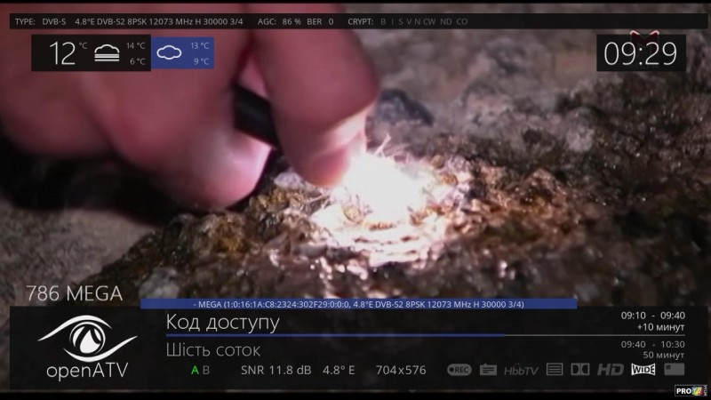

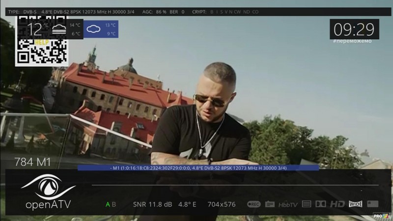

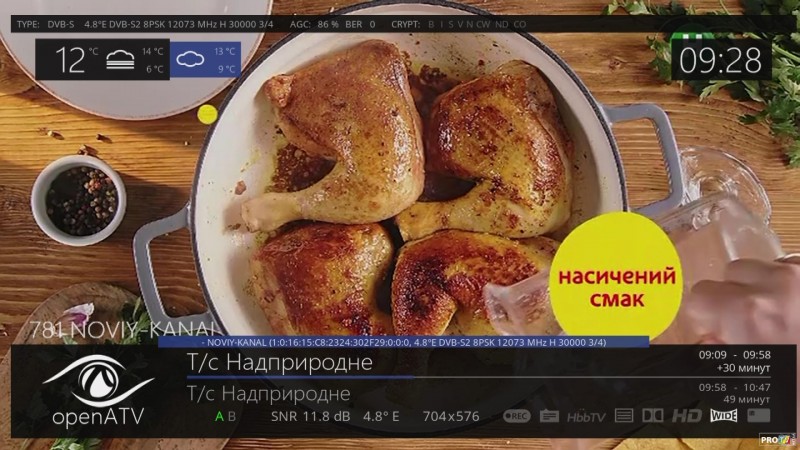

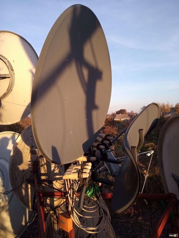

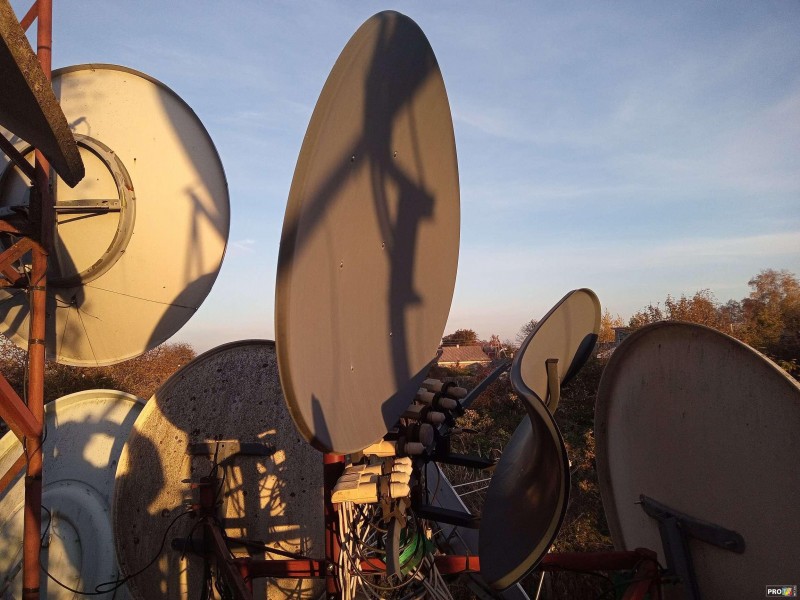

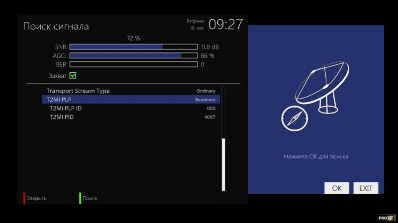

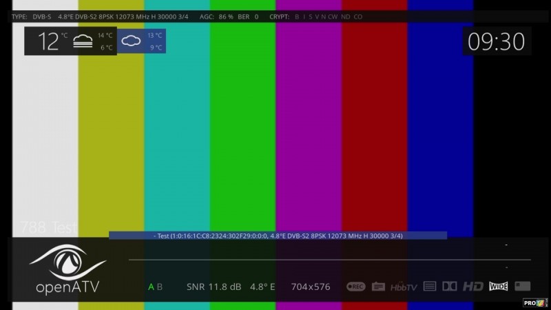

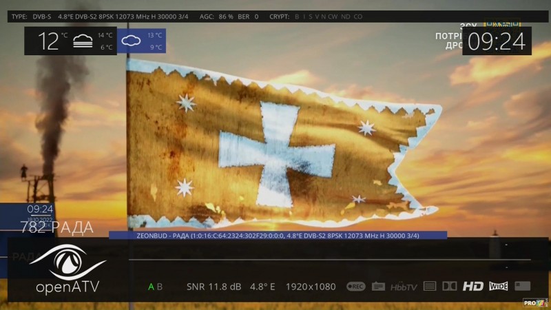

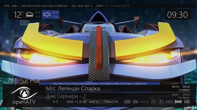

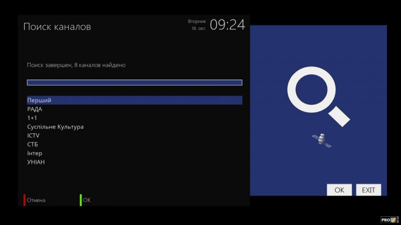

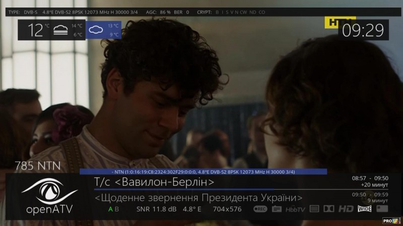

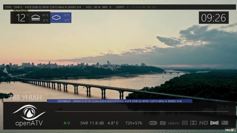

Astra 4A 4.8°E
доступные T2-MI пакеты с этого спутника

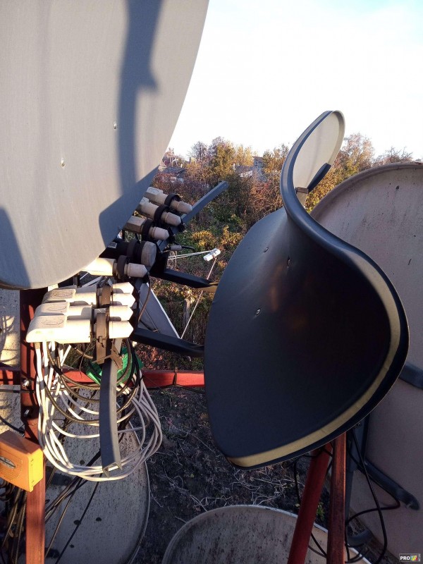

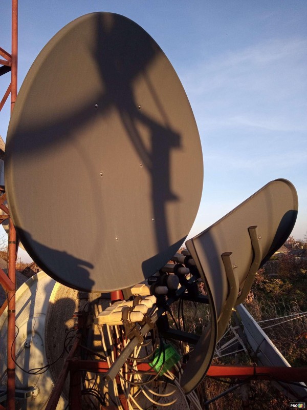

Данные спутника Astra 4A 4.8°E сняты с тороидальной антенны 0,9м

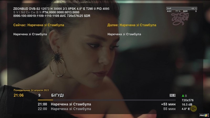

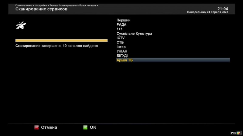

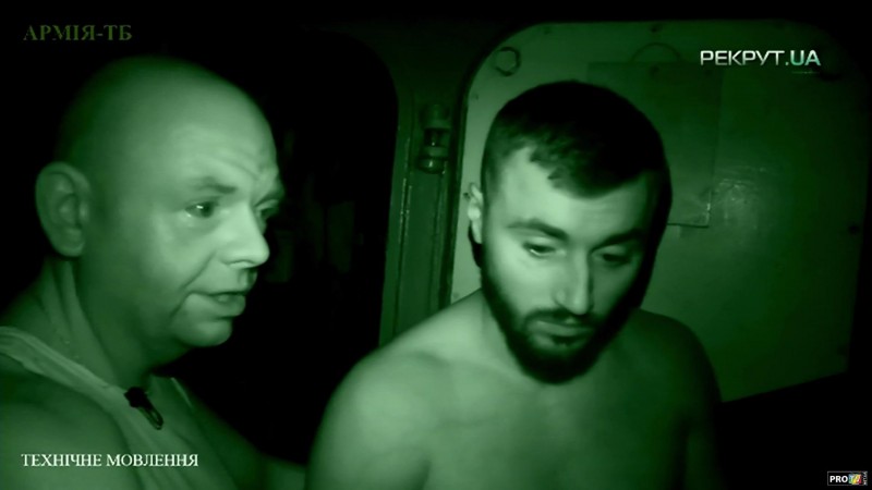

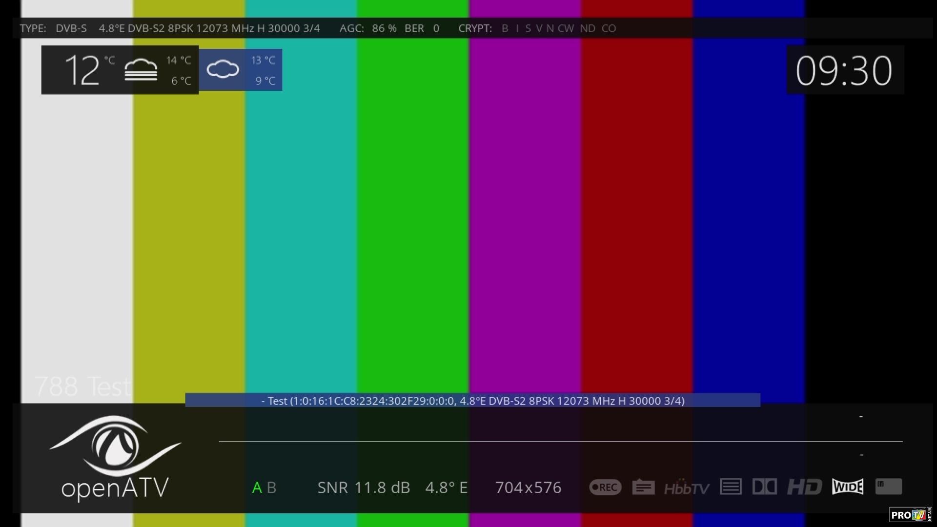

 Заголовок сообщения: Re: Astra 4A @ 4.8°E T2-MI
Сообщение Добавлено: 24 апр 2023, 20:13

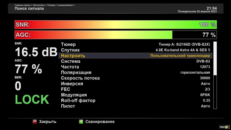

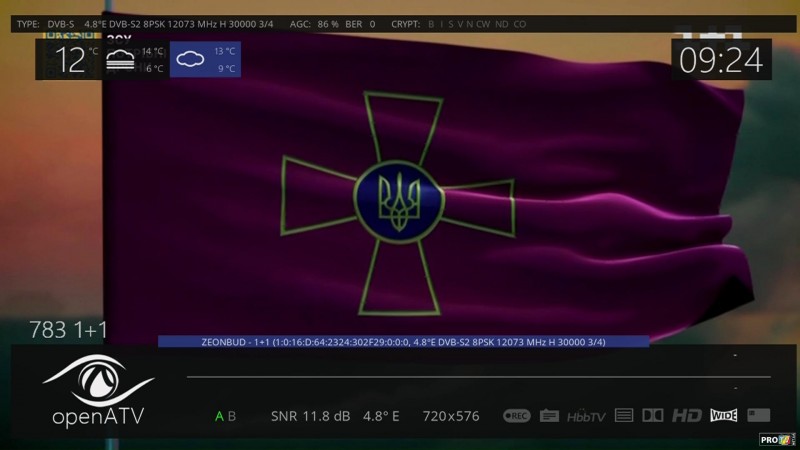

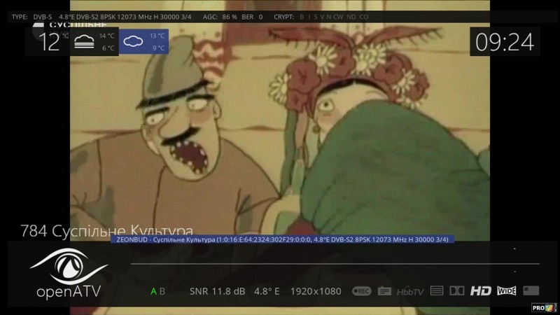

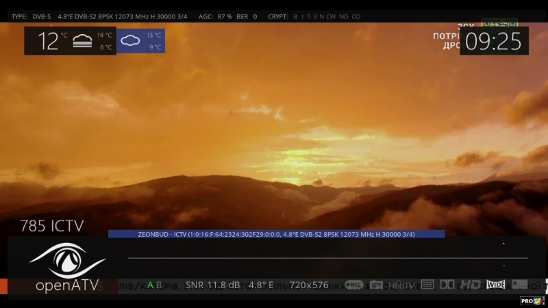

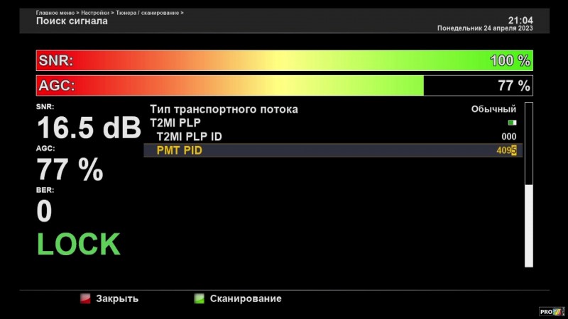

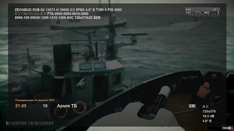

Army TV,Bigudi ( PLP: 0 - T2-MI - PID 4095,12073 H ) started programs Astra 4A @ 4.8° E
