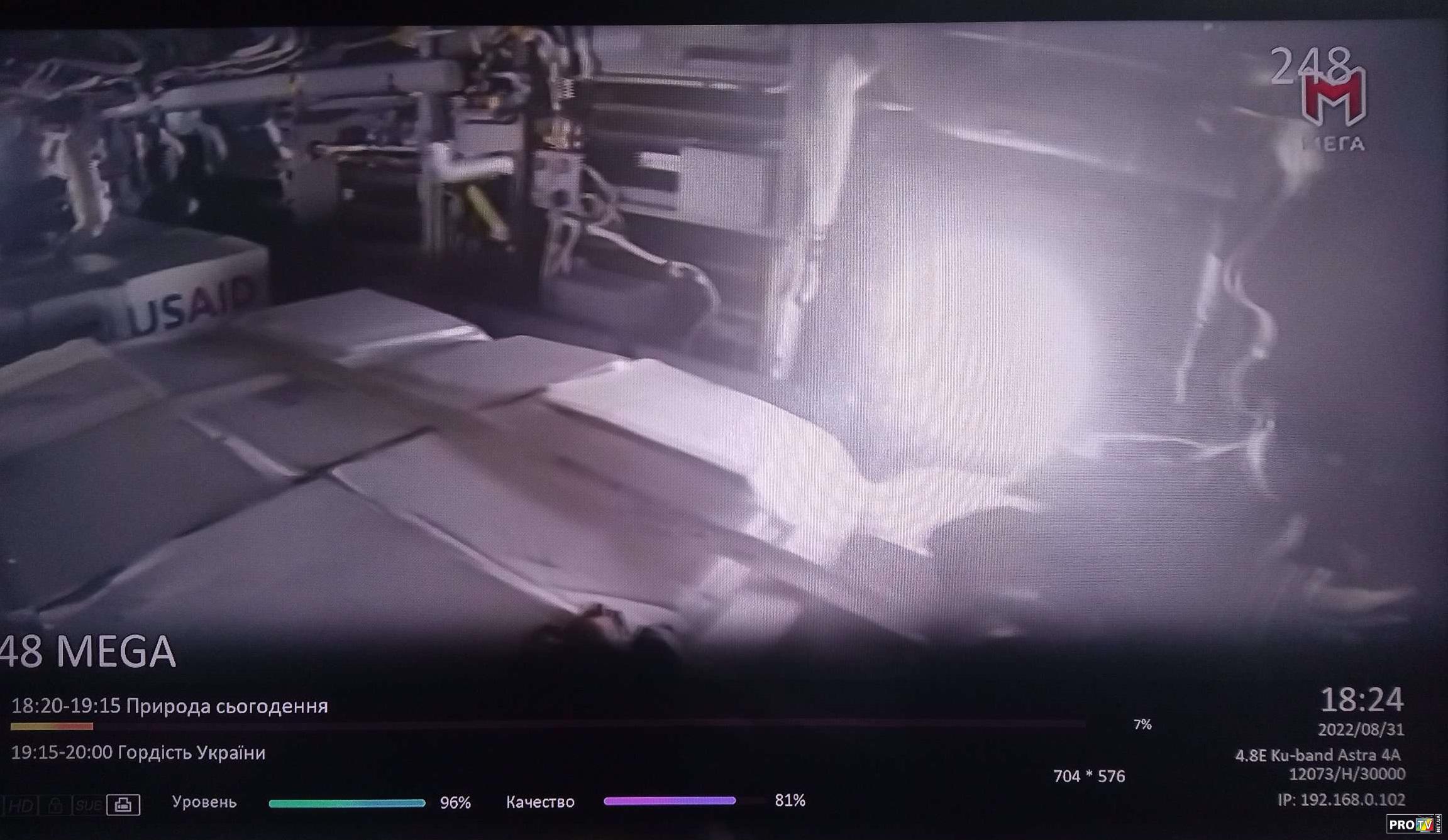

И так несколько фото данного теста транспондера 12073 H 30000 2/3,DVB-S2/8PSK который имеет два T2MI PID - это 4095 и 4097

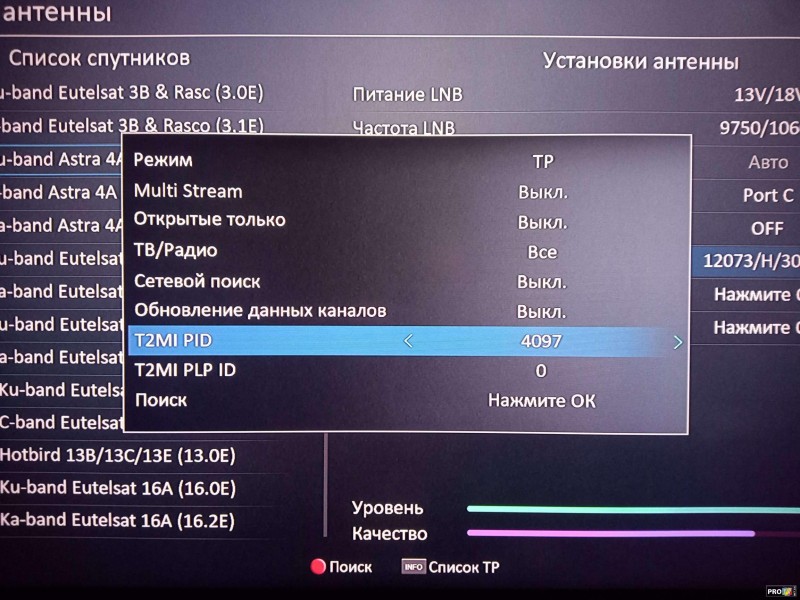

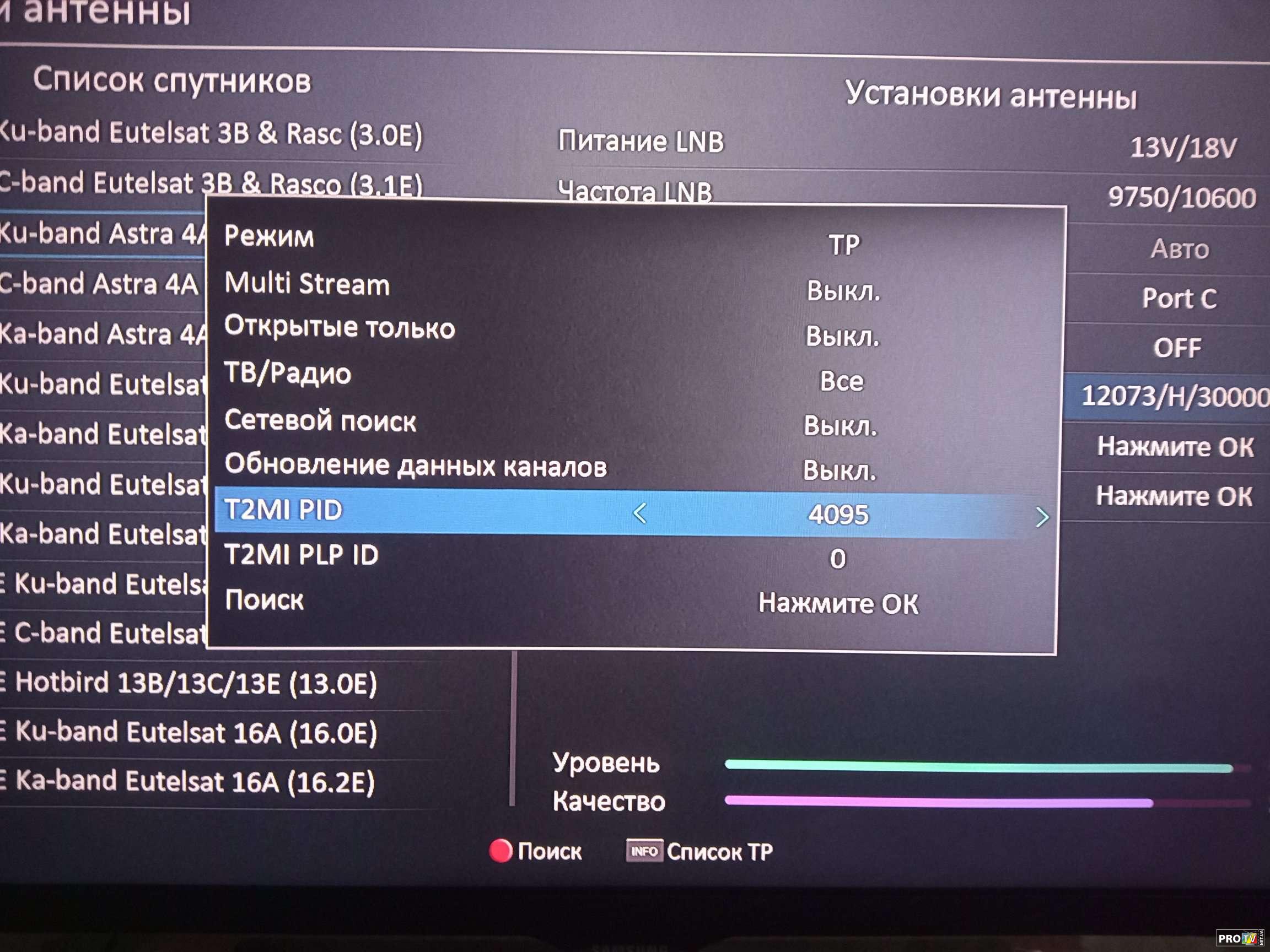

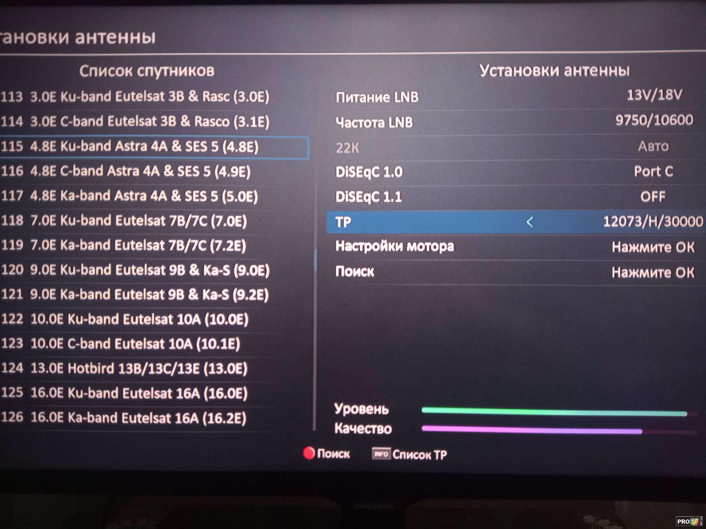

Заходим в настройки спутника -создаём или находим транспондер и нажимаем поиск.

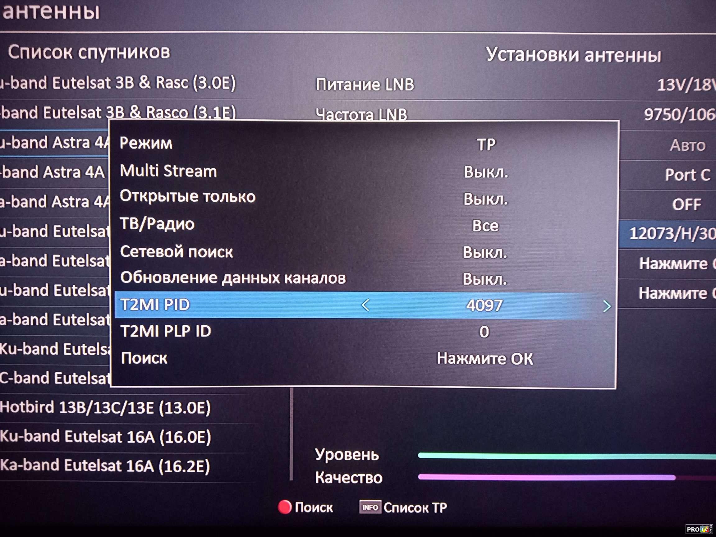

Сразу включаем режим - транспондер,далее отключаем режим сетевой поиск и вводим данные:
T2MI PID - это 4095 и T2MI PLP ID-0

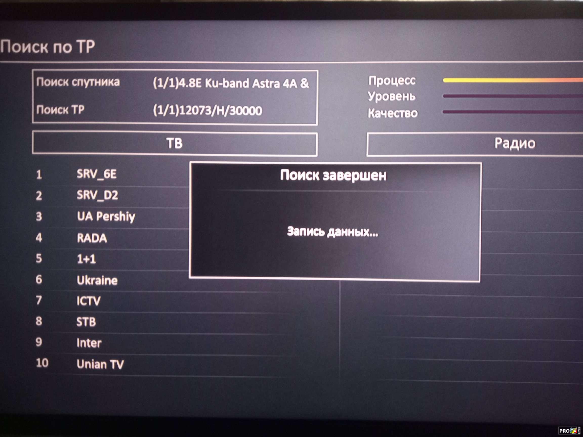

и сканируем

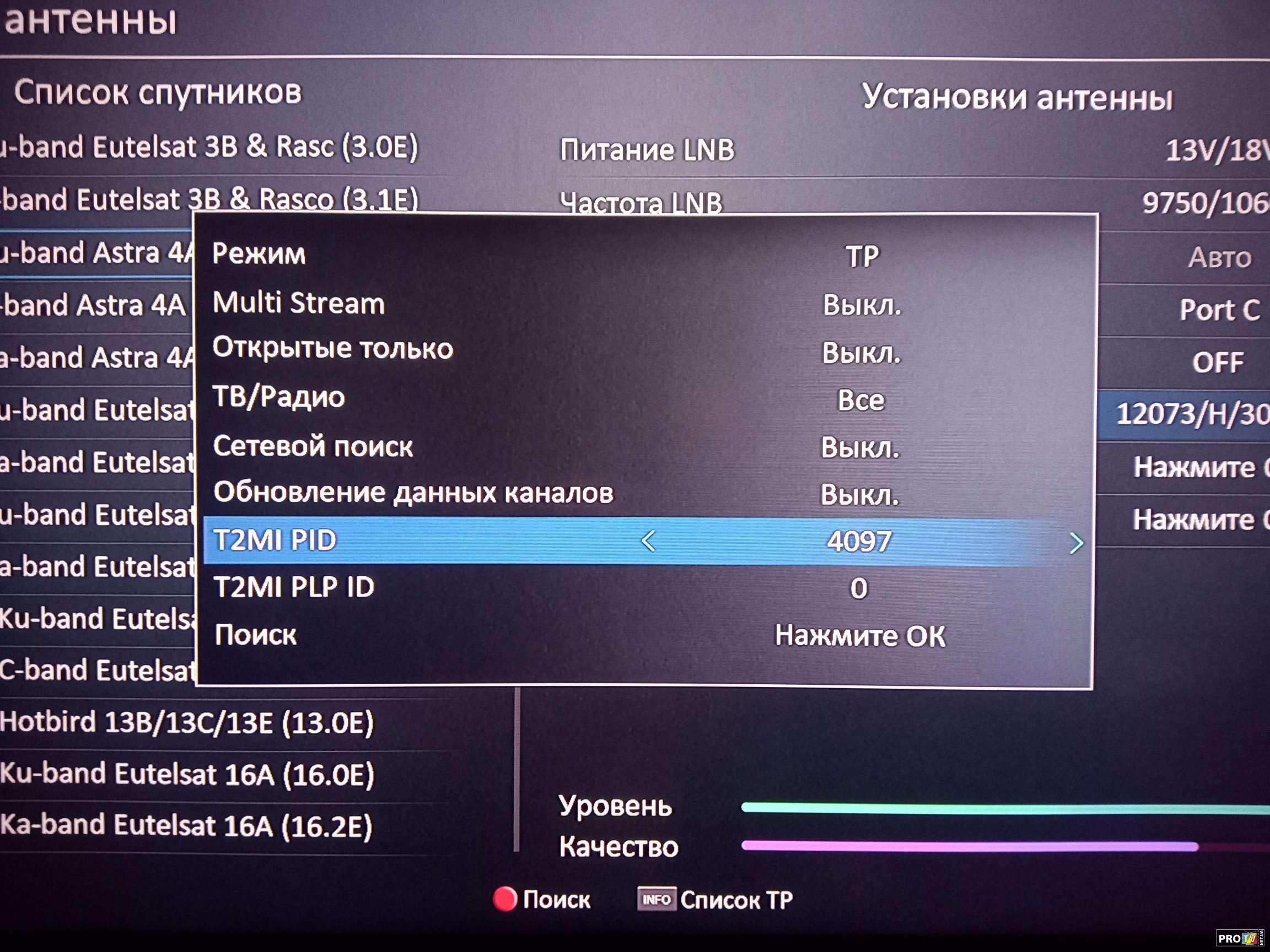

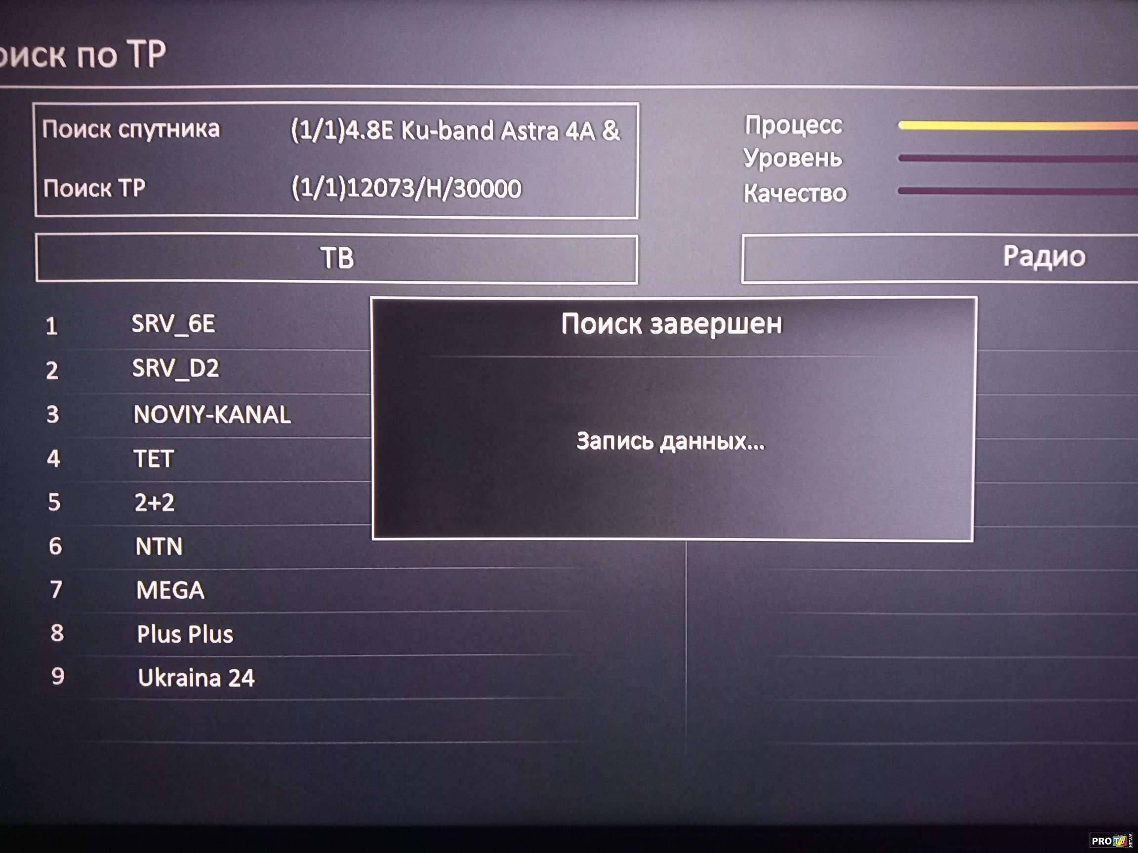

как видим T2MI PID - 4095 просканировался теперь сканим T2MI PID - 4097

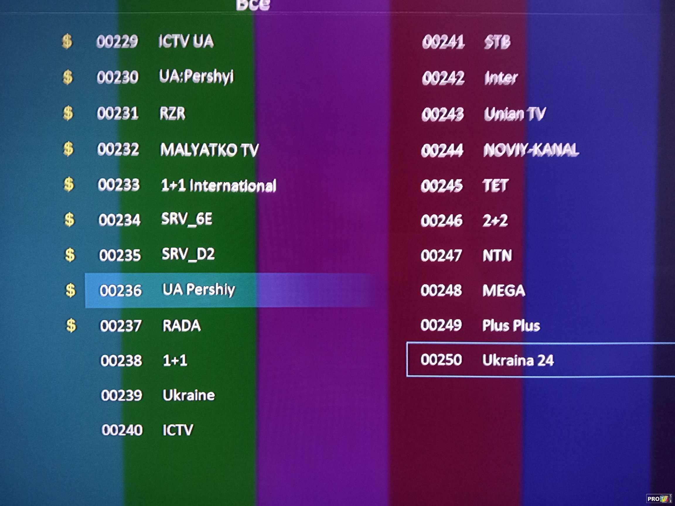

Теперь видно что у нас в списке есть все просканированные T2MI PID-ы на одном транспондере
