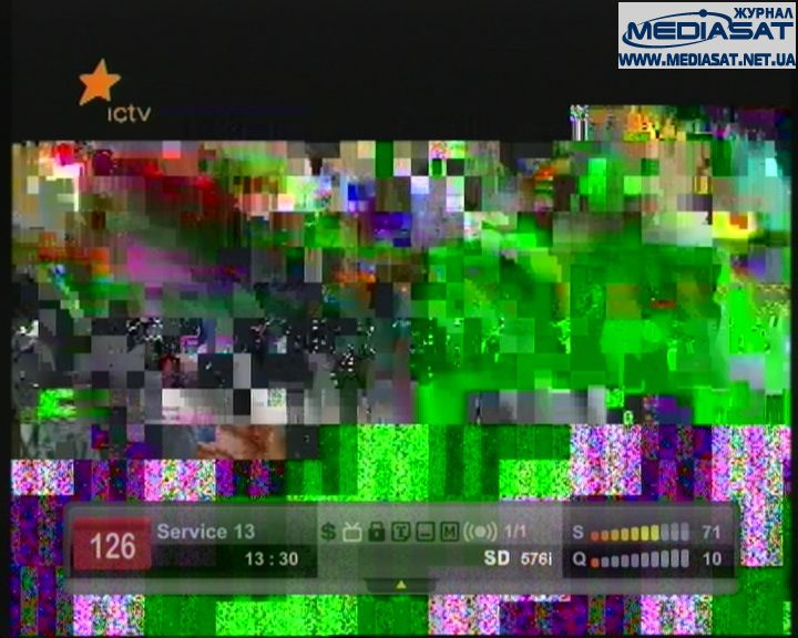

Вот цитата с одного из форумов по поводу проверки ресиверов на возможность приёма мультистрима:
crazycat писал(а):
В тему: Проверять ресиверы на предмет возможности приема 8PSK/VCM-мультистримов лучше на 11915,H,27500, тут же на западном луче 31.5E. Уровень сигнала там такой-же как на зеоновском, но там всего один неполный DVBT-мультиплекс (итальянский Tivuitalia). Тоесть если в ресивере демод STV090xBAC, то будет показывать и без включения MIS-фильтрации (в ресивере по-любому такой фишки нет). А вот на зеонбудовском без включения фильтрации поток будет колбасить и на STV090xBAC, тоесть качество будет прыгать туда-сюда, и таблица каналов при сканировании может выскакивать с любого мультиплекса.

crazycat писал(а):
SkyGate HDPlus в режиме "слепого" поиска нашел транспондер ...
а 11915,H,27500 берет ?
да, такая же картина, как на скрине и у меня. Причем сигнал "скачет" от 0 до 100%, видимо рес "перебирает" потоки мультистрима... прописалось 28 сервисов
 Заголовок сообщения: Re: Прием пакета "Зеонбуд" со спутника Astra 1G
Сообщение Добавлено: 05 сен 2011, 17:48
и показывают ?:)
он их не перебирает, просто с отключеной MIS-фильтрацией может хватать таблицу каналов с любого мультиплекса (так как PMT-таблицы на одних PID'ах). Того оно и выдает разное при каждой попытке сканирования.
