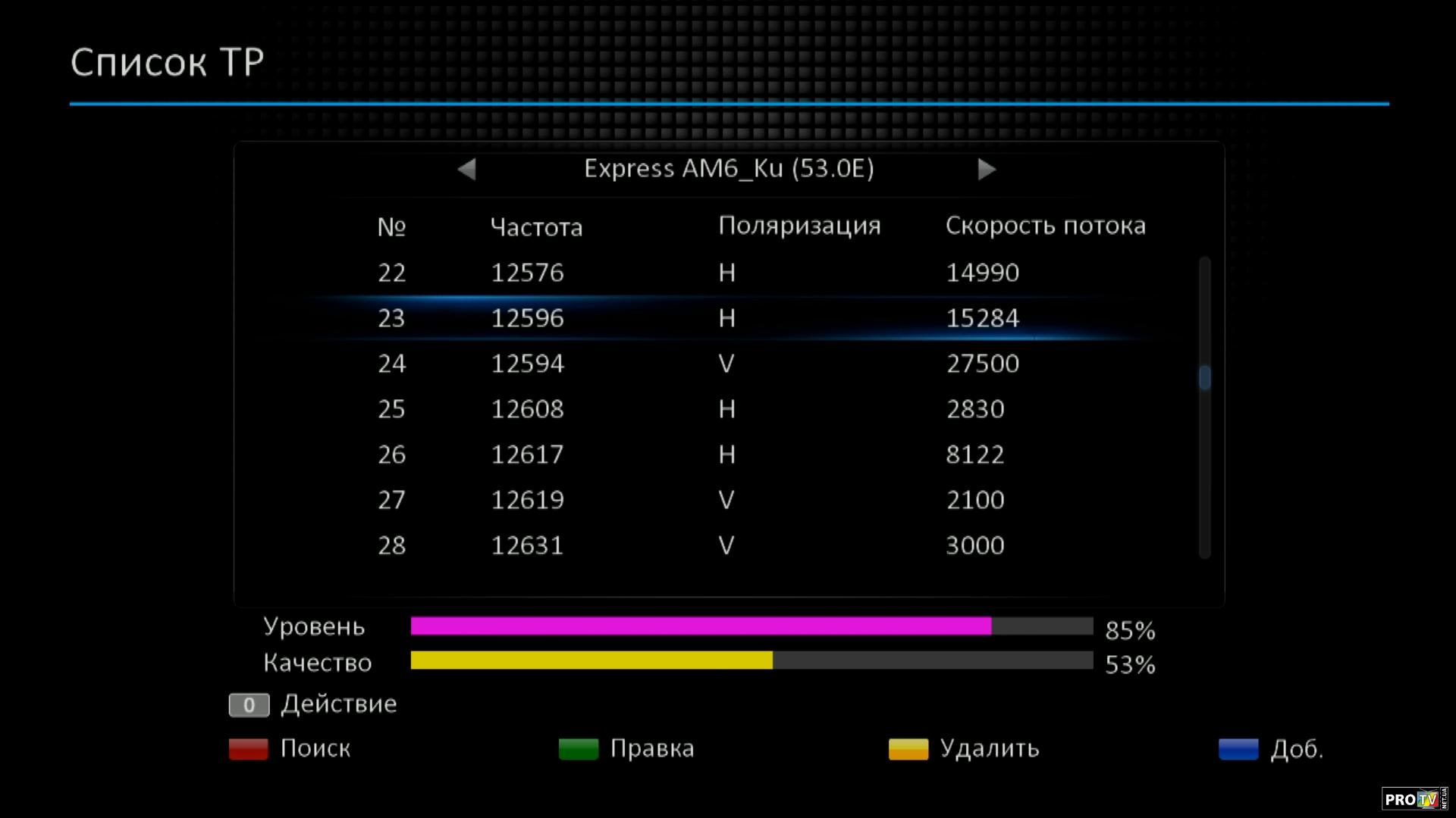

53°E - Express AM6 в KU band
на момент теста,второй транс (12596 H 15285) T2-MI при приёме на 108см был просевший,хотя раньше принимался: http://satdx.2ua.in.ua/viewtopic.php?p=5175#p5175

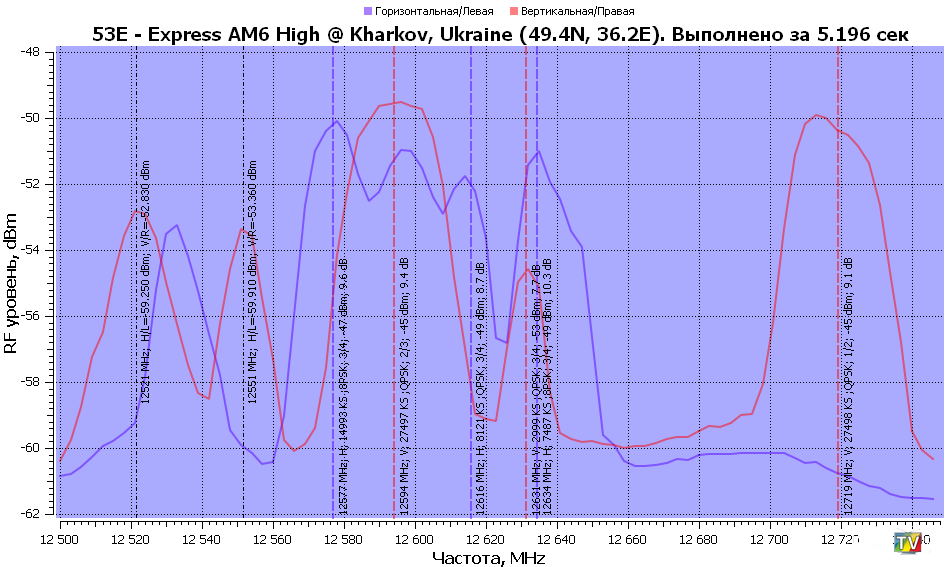

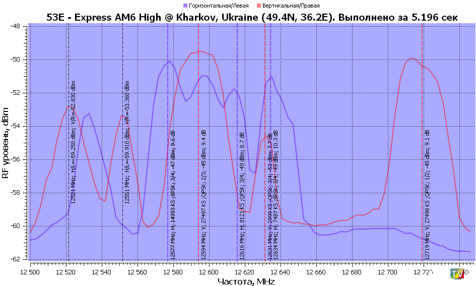

"Арапщина" на 12594,V,27500 "напирает" :) Вообще не лочит на 0.95m, SNR ниже плинтуса ~5-6dB :)
Комментарий к файлу: 53E Ku high
