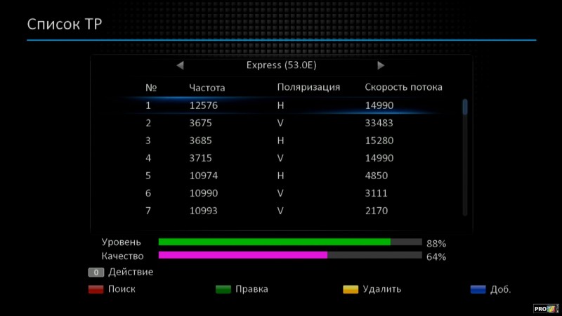

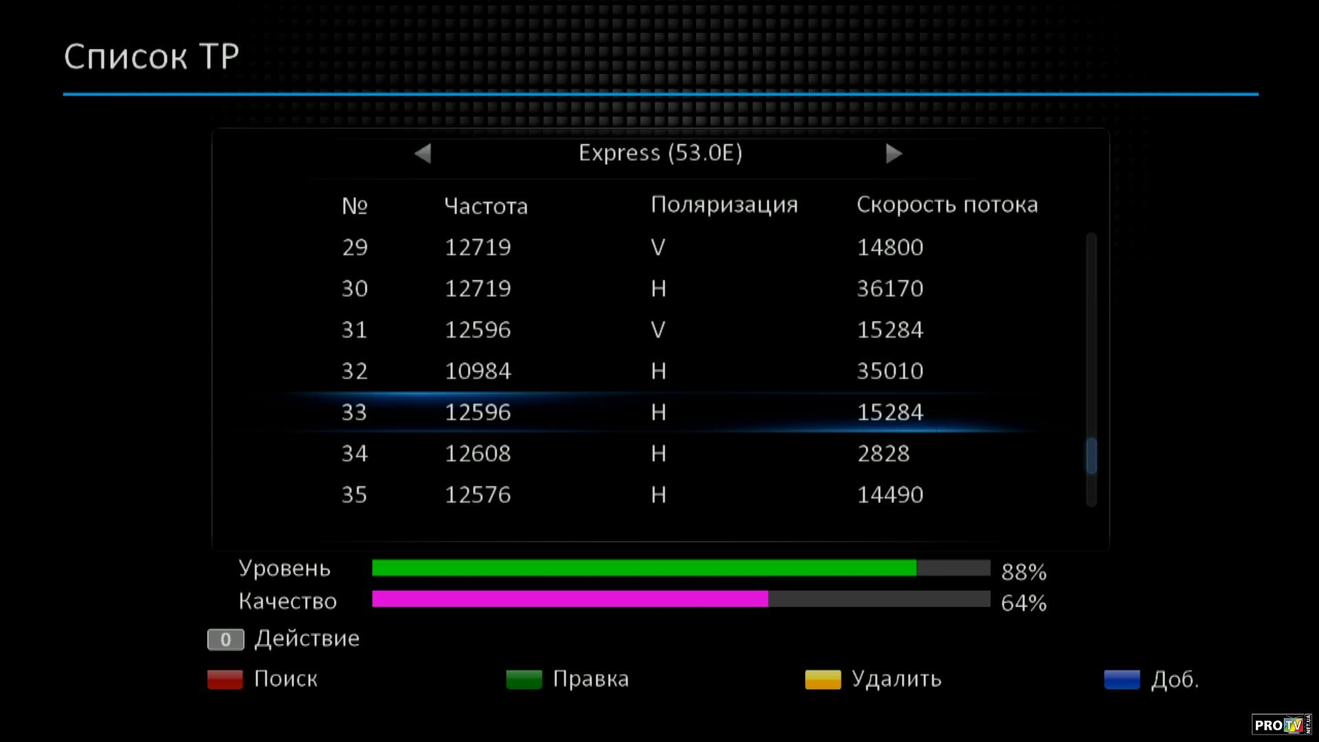

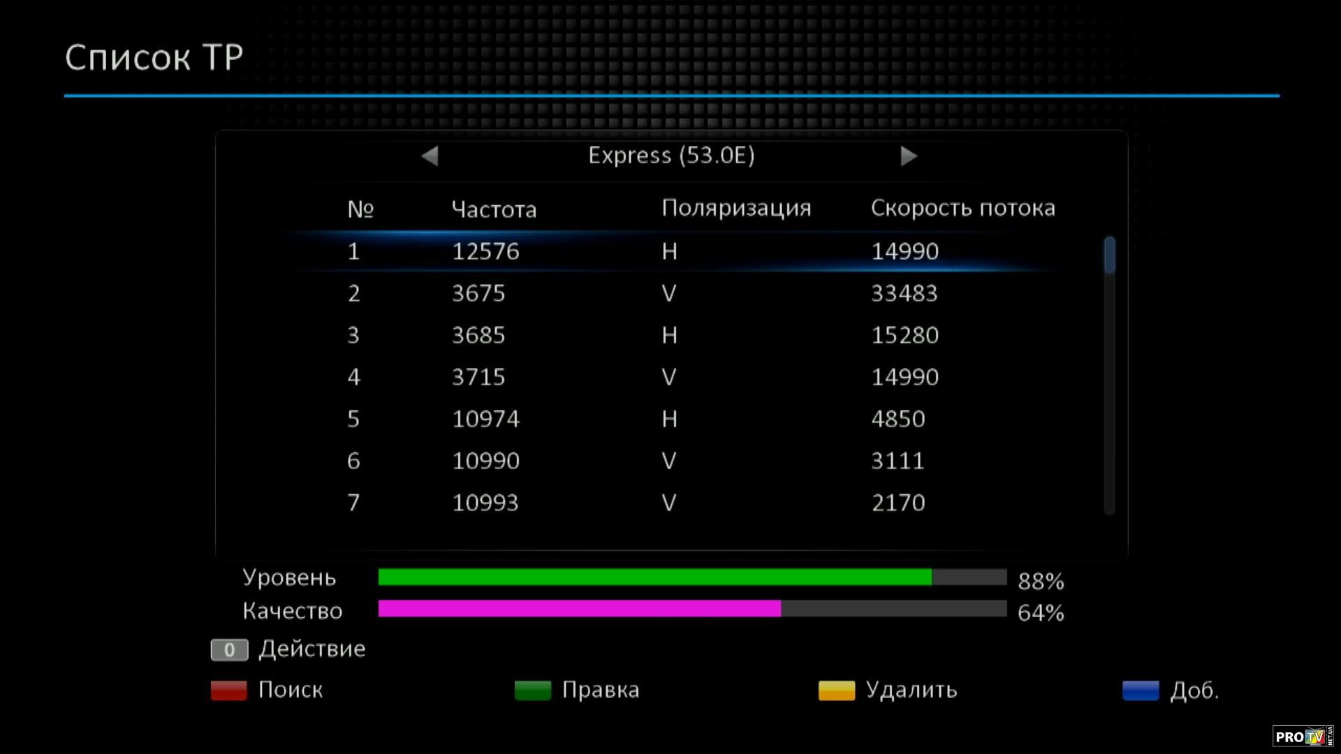

Тюнер видит сигнал с T2-MI PLP 0
При сканировании ничего не находится
Провер сигнал на Экспресс АМ-6, 53 гр.в.д.
Частоты :
12576 H 14990 3/4 DVB-S2/8PSK T2-MI MPEG-4 PLP: 0
12596 H 15284 3/4 DVB-S2/8PSK T2-MI MPEG-4 PLP: 0
