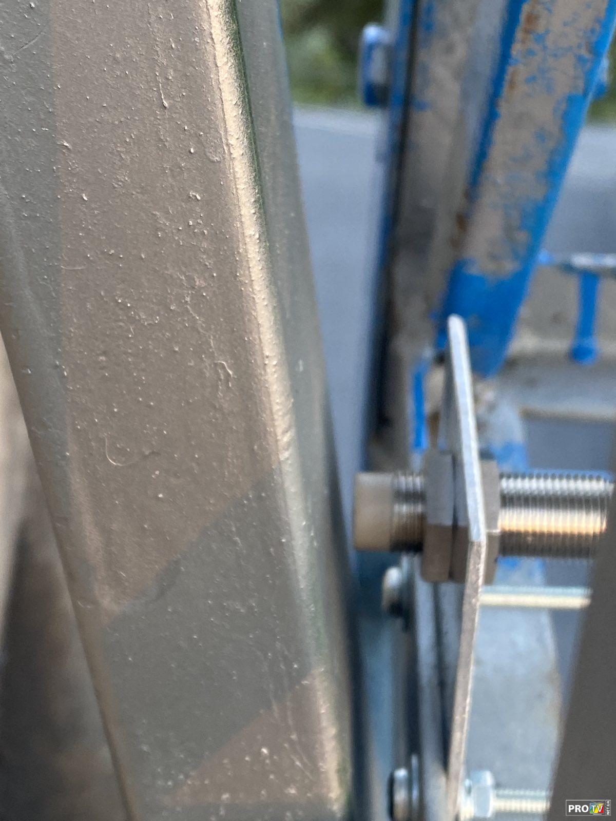

Чтобы не насиловать актуатор и держать постоянно антенну на весу, в режиме простоя нижняя часть параболы упирается в мачту , таким образом актуатор разгружен и вес всей системы идёт на мачту.
Чтобы понимать когда антенна запарковалась. используется датчик индуктивности, он реагирует на метал, программное обеспечение мониторит это и останавливает антенну в нужный момент в режиме парковки да и в целом чтобы ты не могу её опустить ниже разрешенного угла.

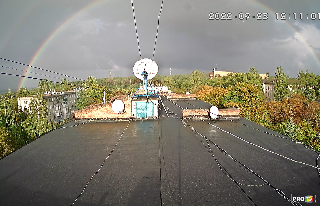

Ну и плюс фото с разных времён года с камеры видеонаблюдения

Камера на крыше стоит чтобы мониторить и писать 24/7 что делают другие когда просят ключ да и в целом в каком состоянии находиться антенна во время разных погодных условий. Ключ есть только у меня, прецедентов пока не было за 5 лет. Дополнительна камера с линзами еще будет стоять на антенне. чтобы наблюдать визуально обьекты как луну, солнце во время чистого неба.
