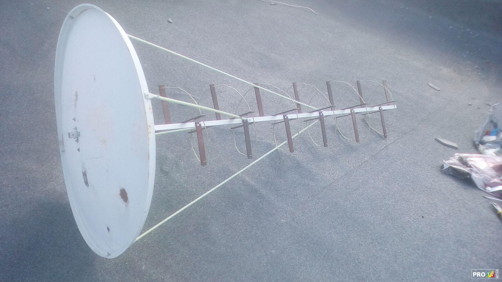

Так как интерес оказался сильнее лени, решено было приступить к постройке.

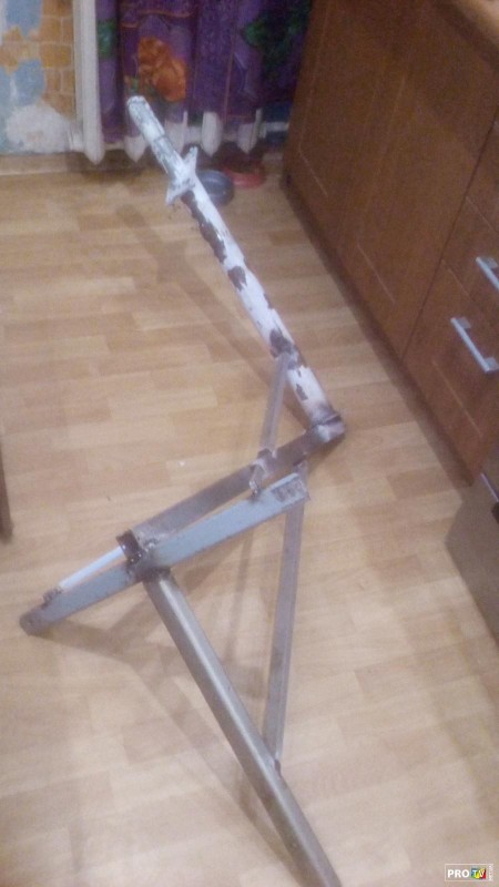

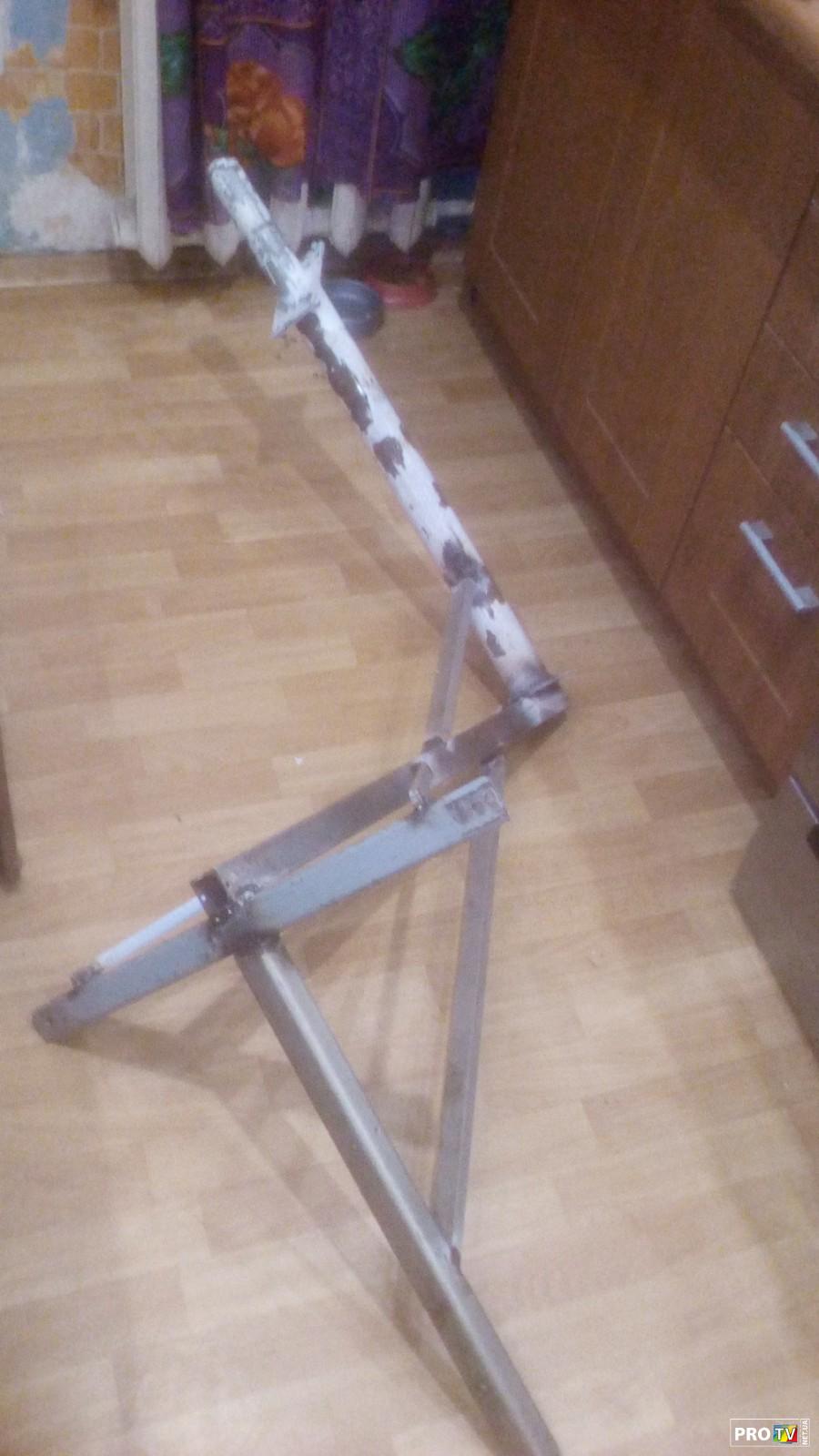

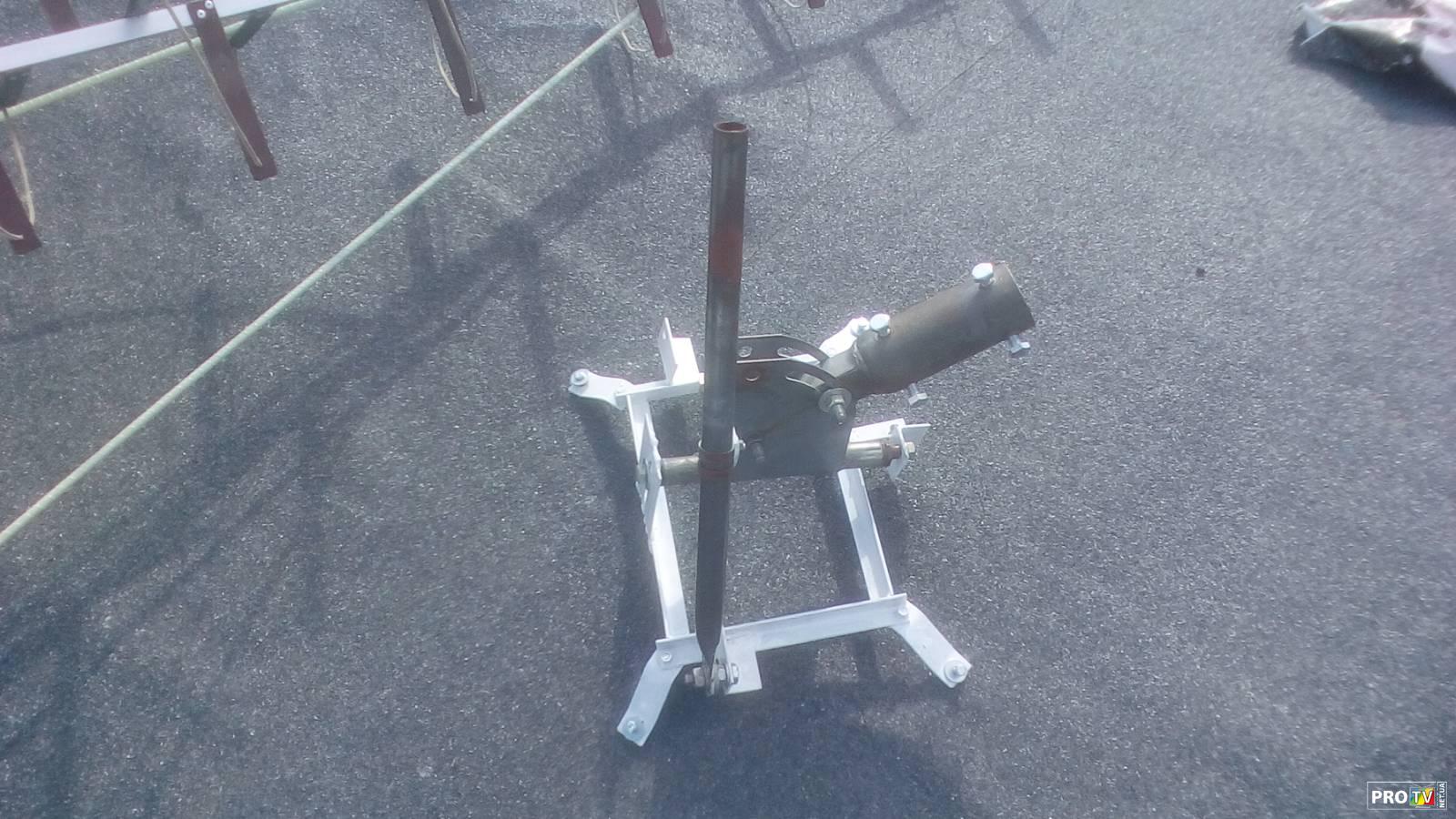

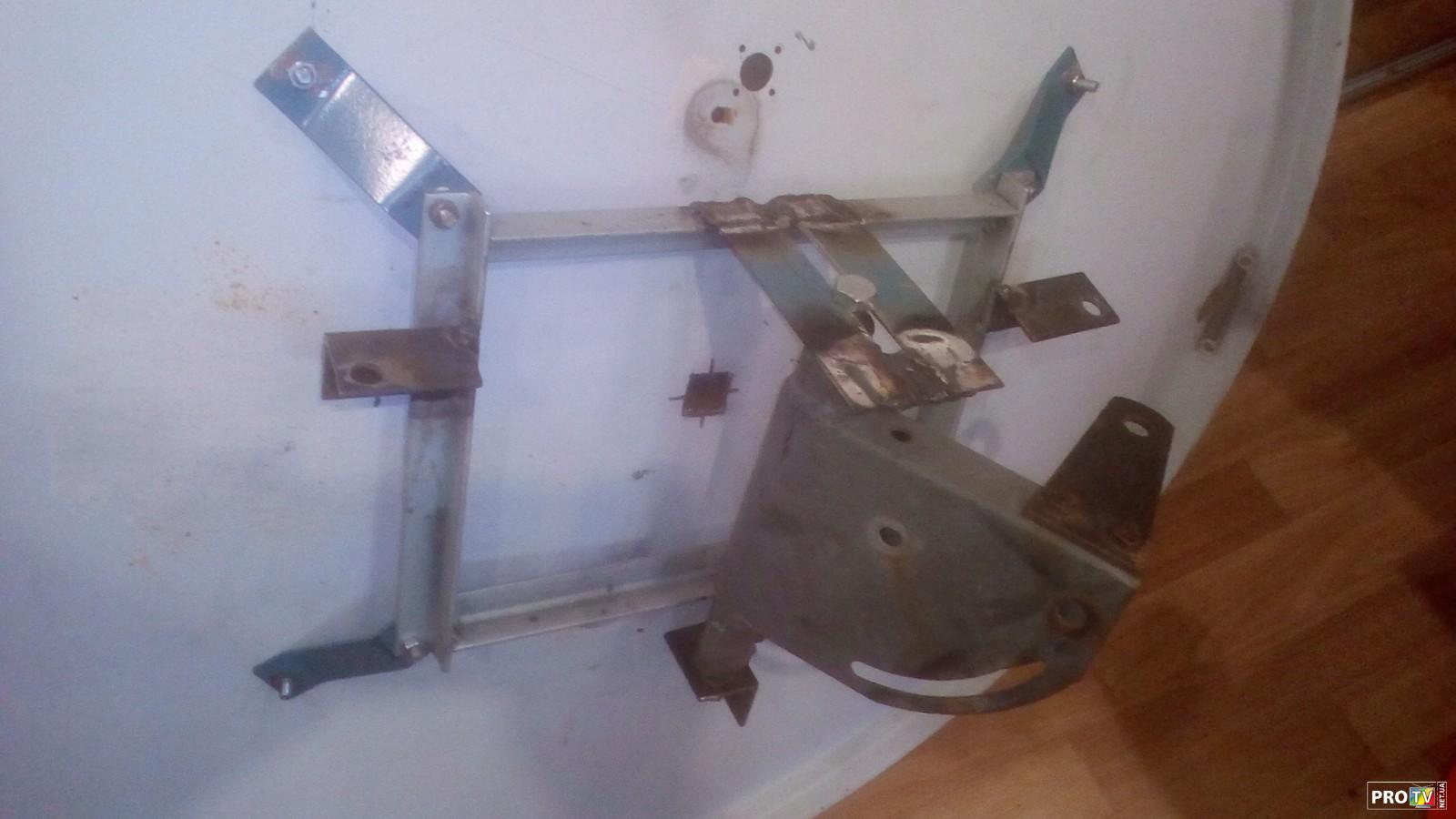

Начал с самого главного с кронштейна.
Для отражателя использовал 90 см "Харьковское" корыто.

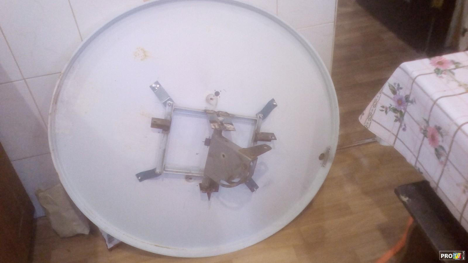

Был изготовлен новый подзеркальник под полярку от "мабо"

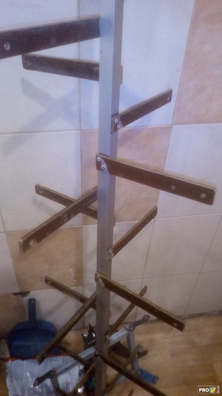

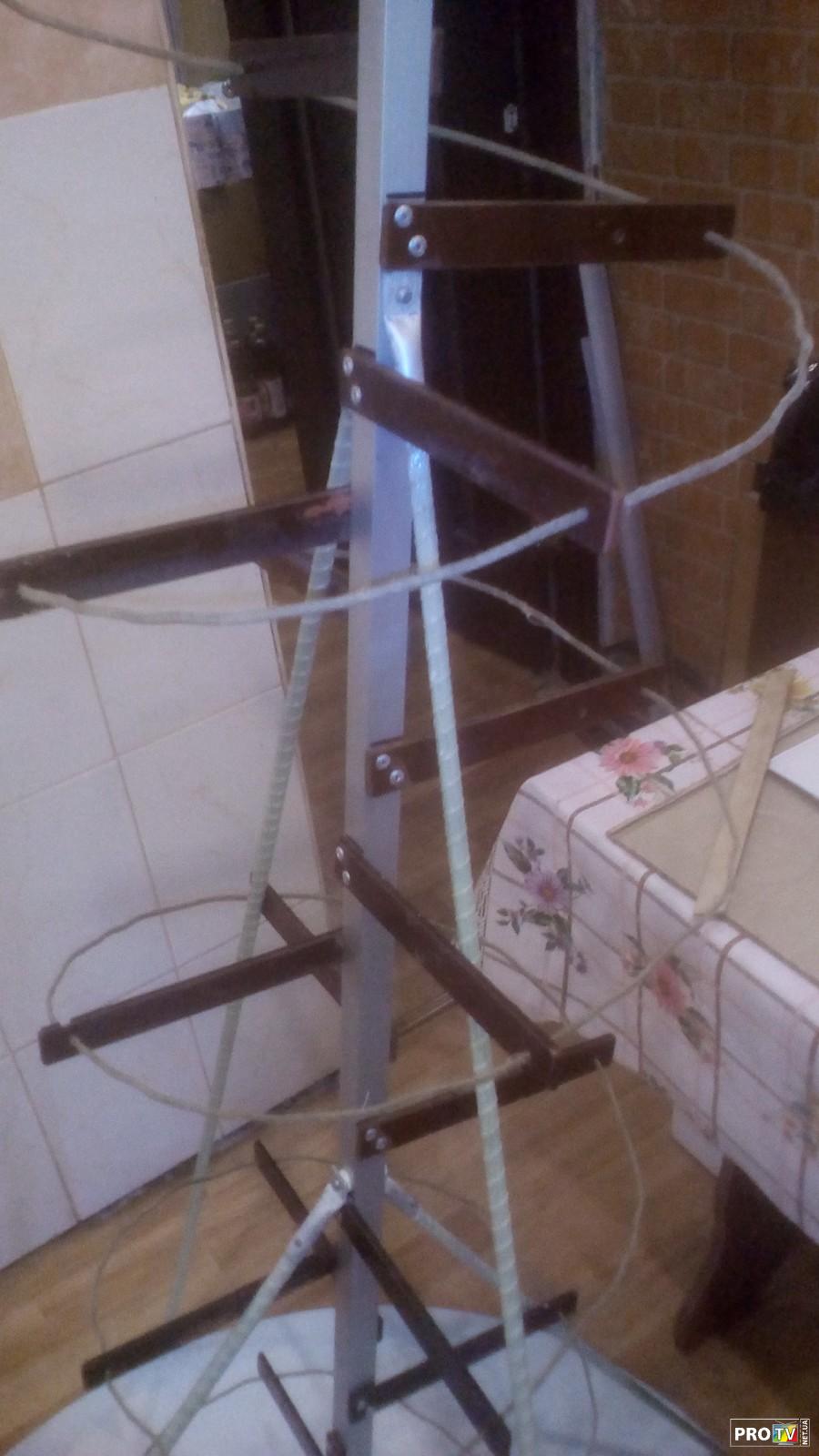

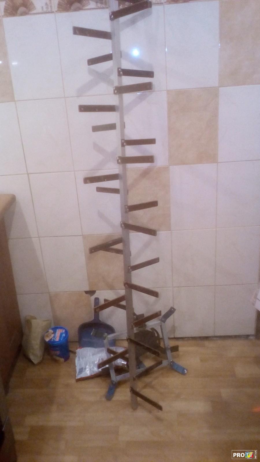

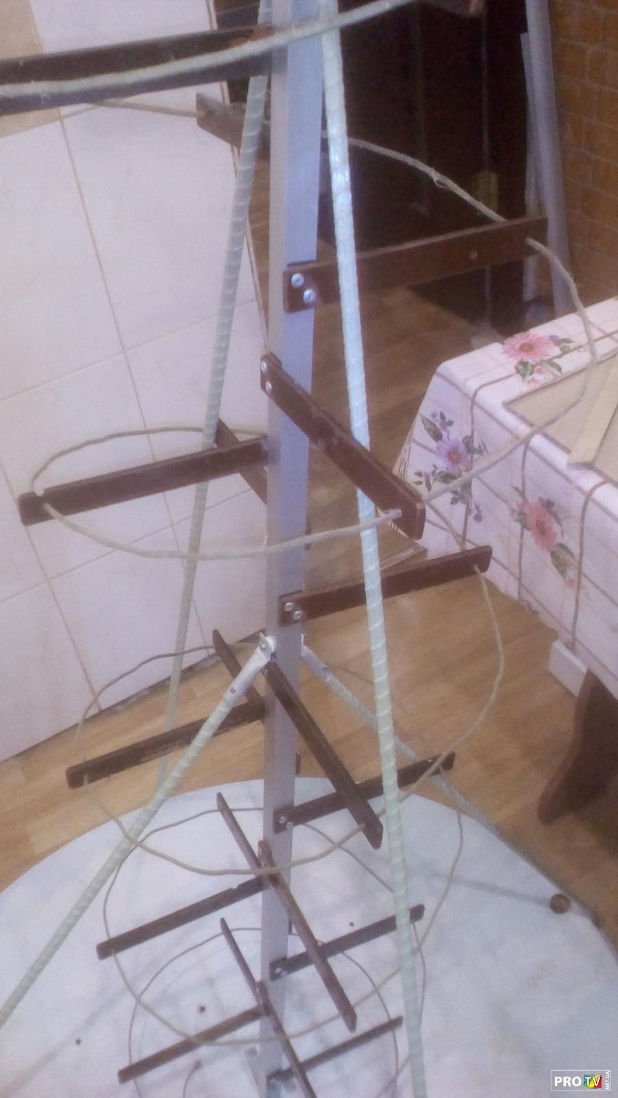

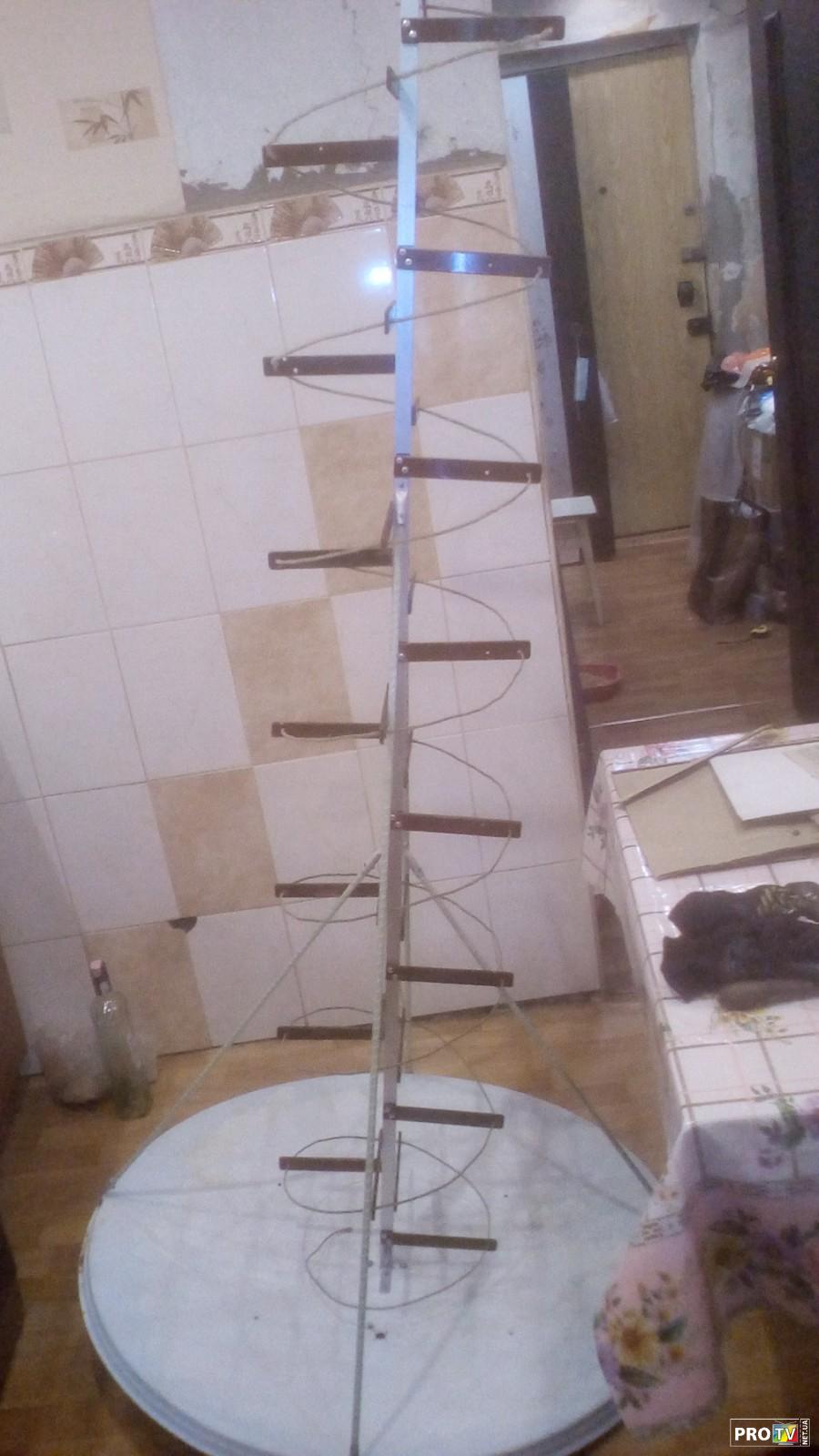

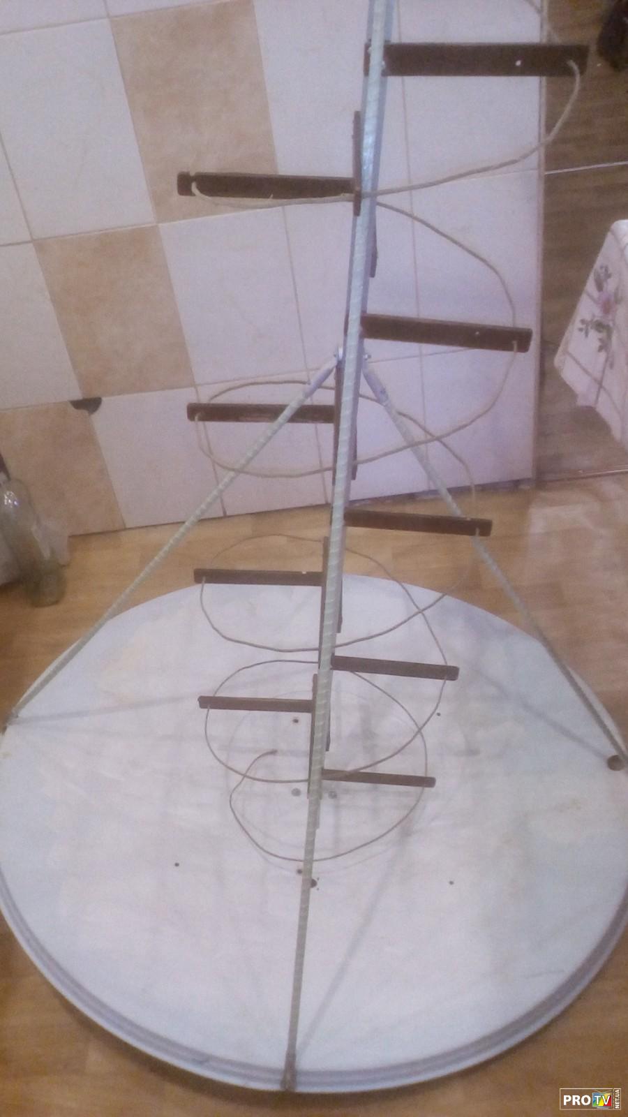

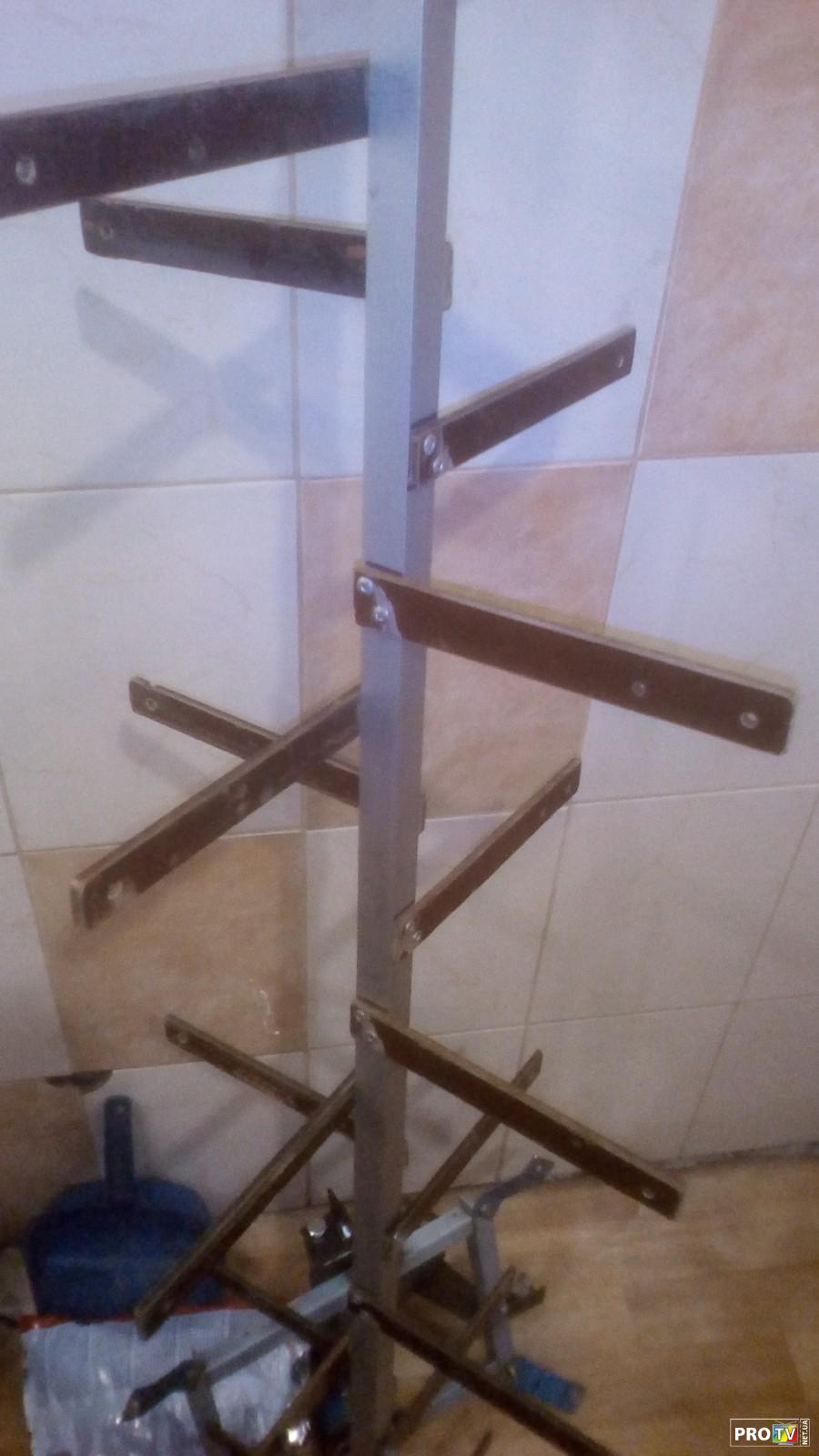

Собранная траверса для крепления полотна спирали.

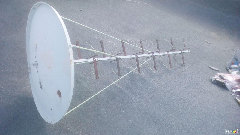

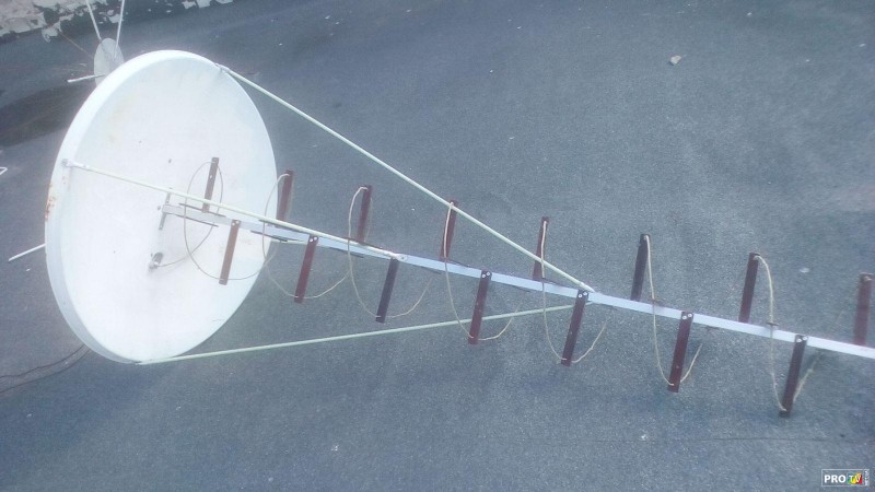

Тестовая сборка антенны в квартире

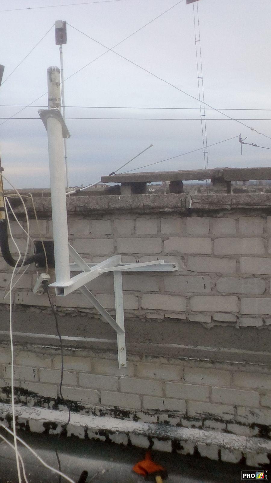

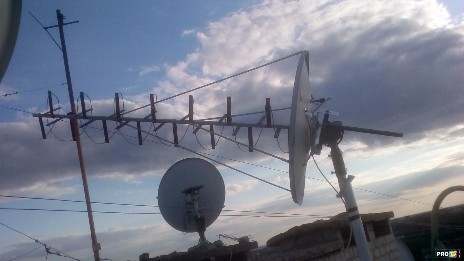

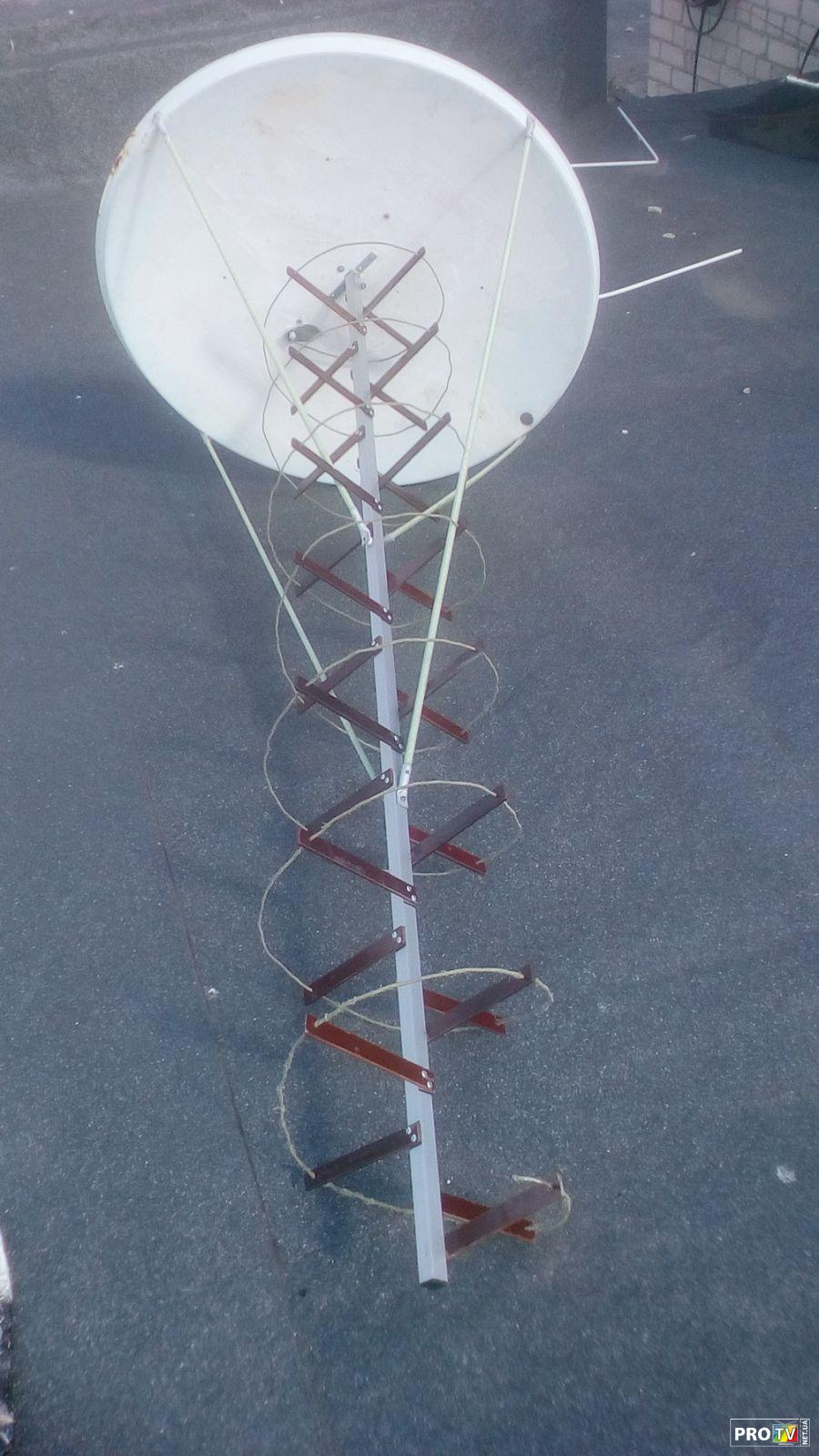

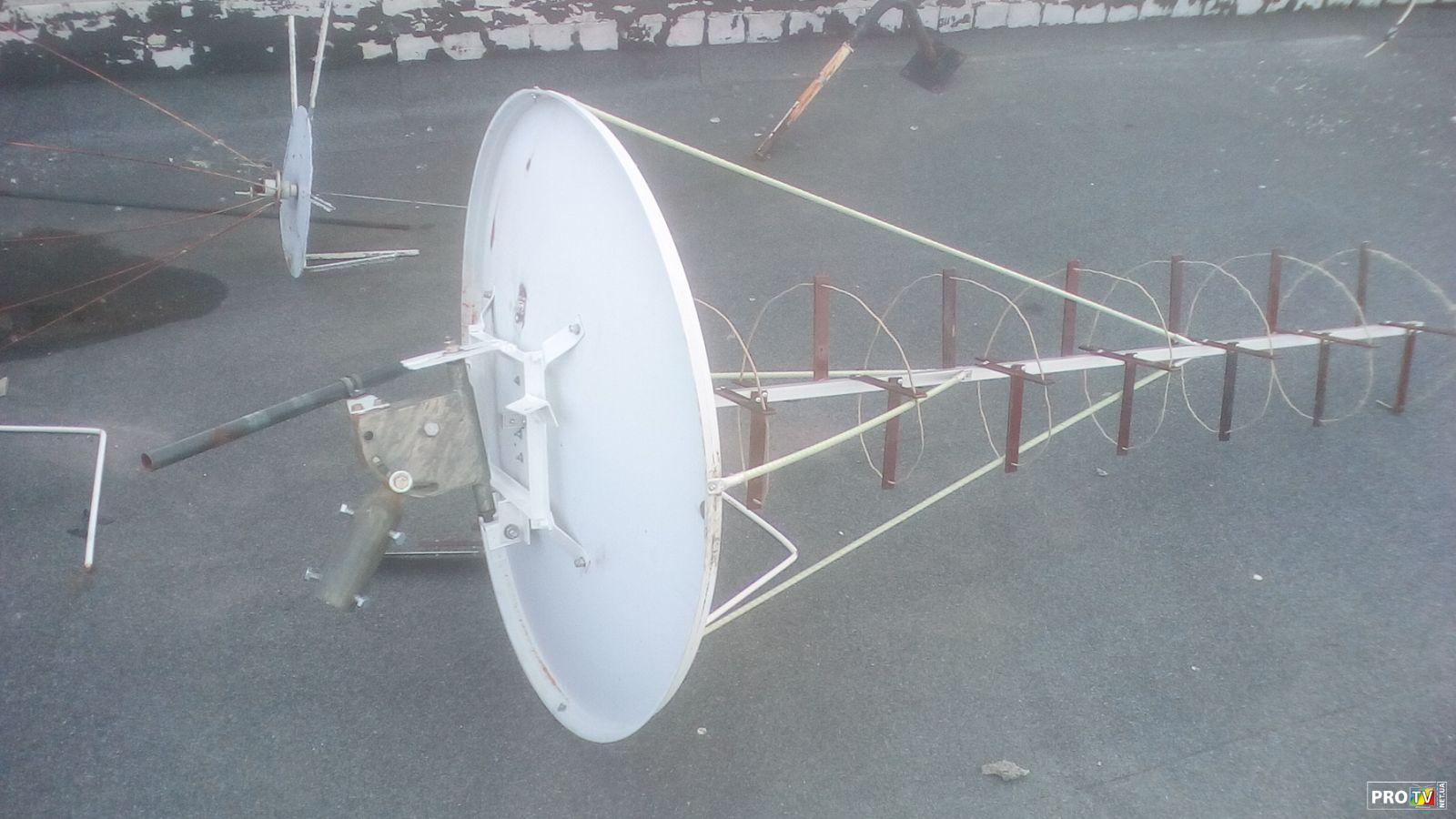

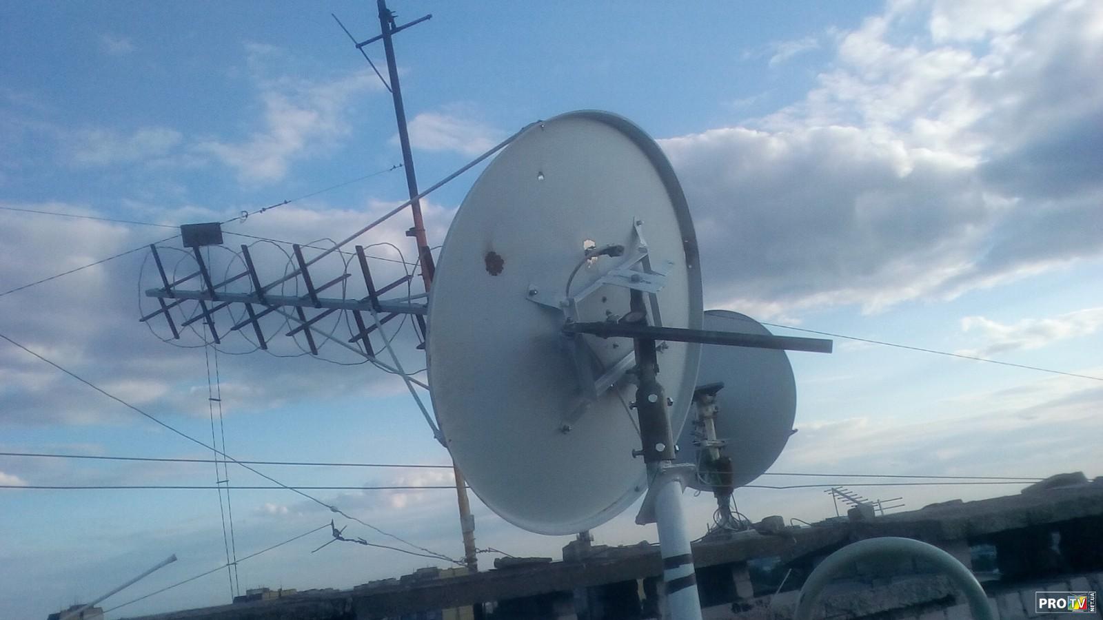

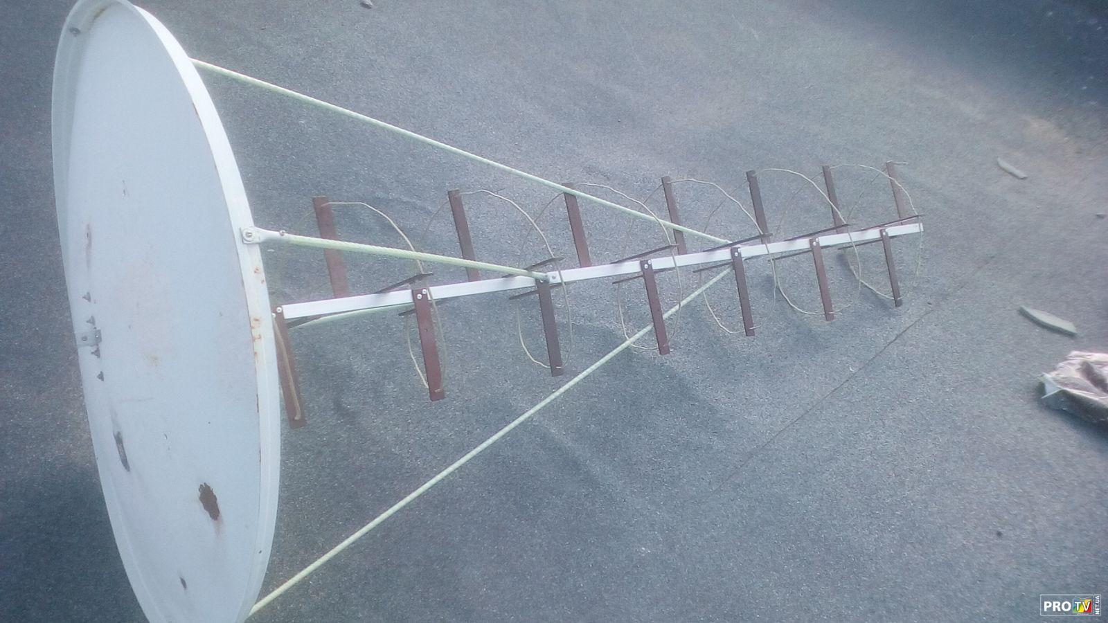

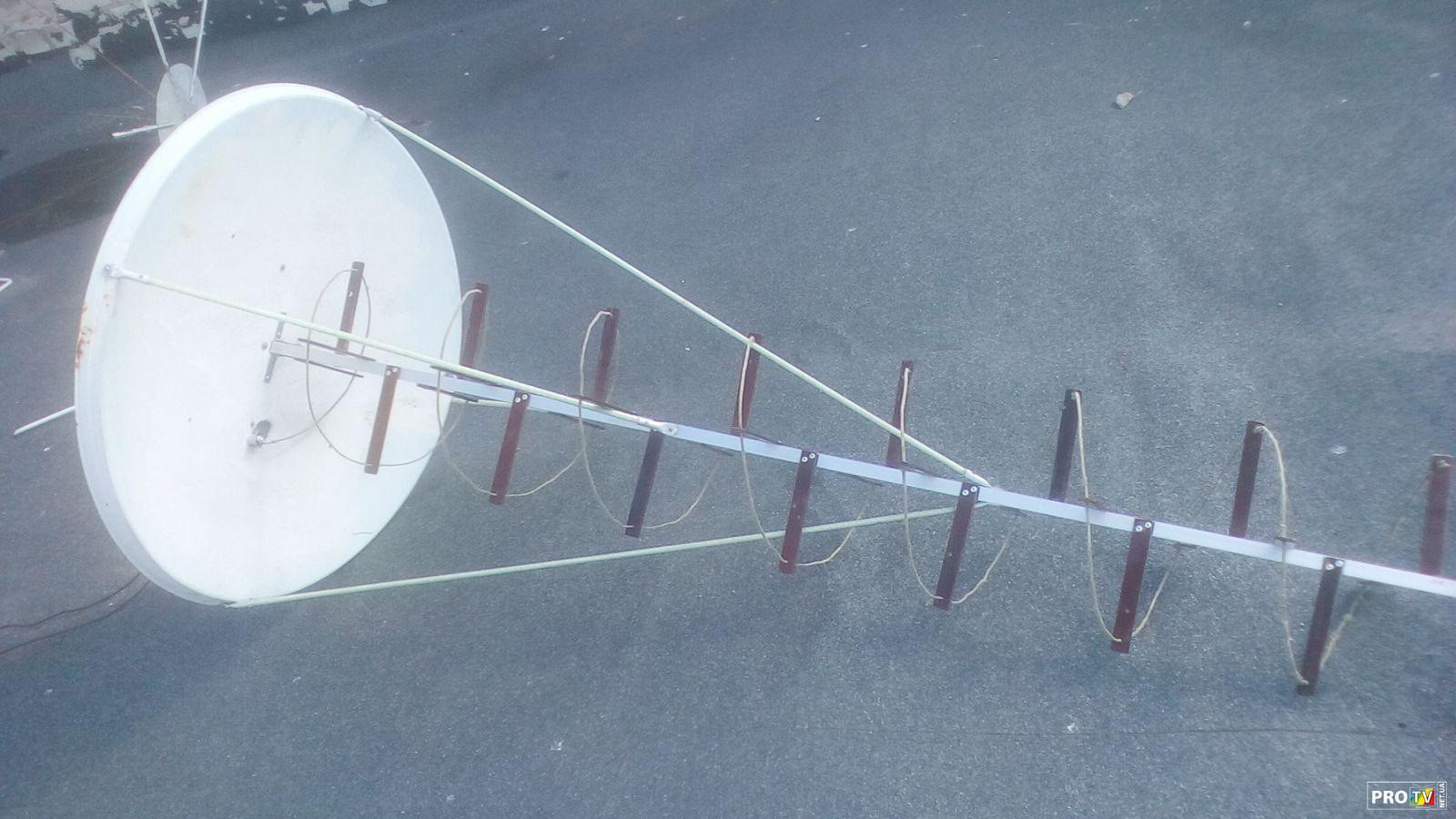

Так как антенну в собранном виде доставить на крышу не возможно. Она была разобрана после опять собрана на крыше.

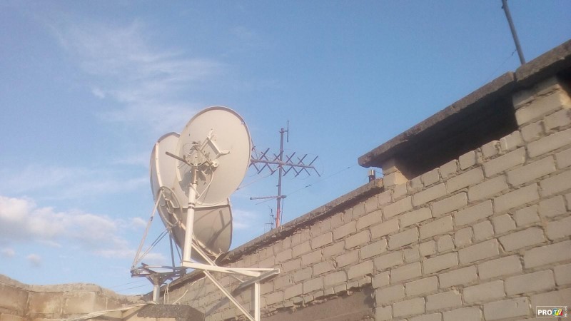

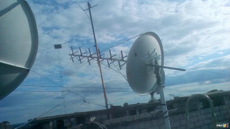

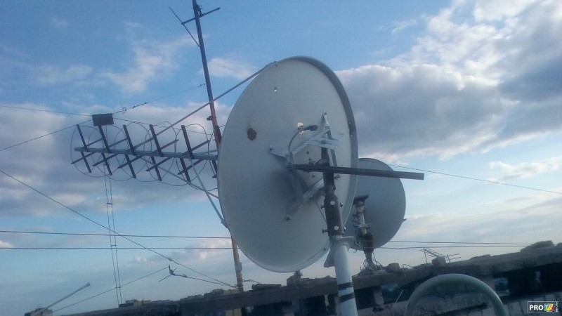

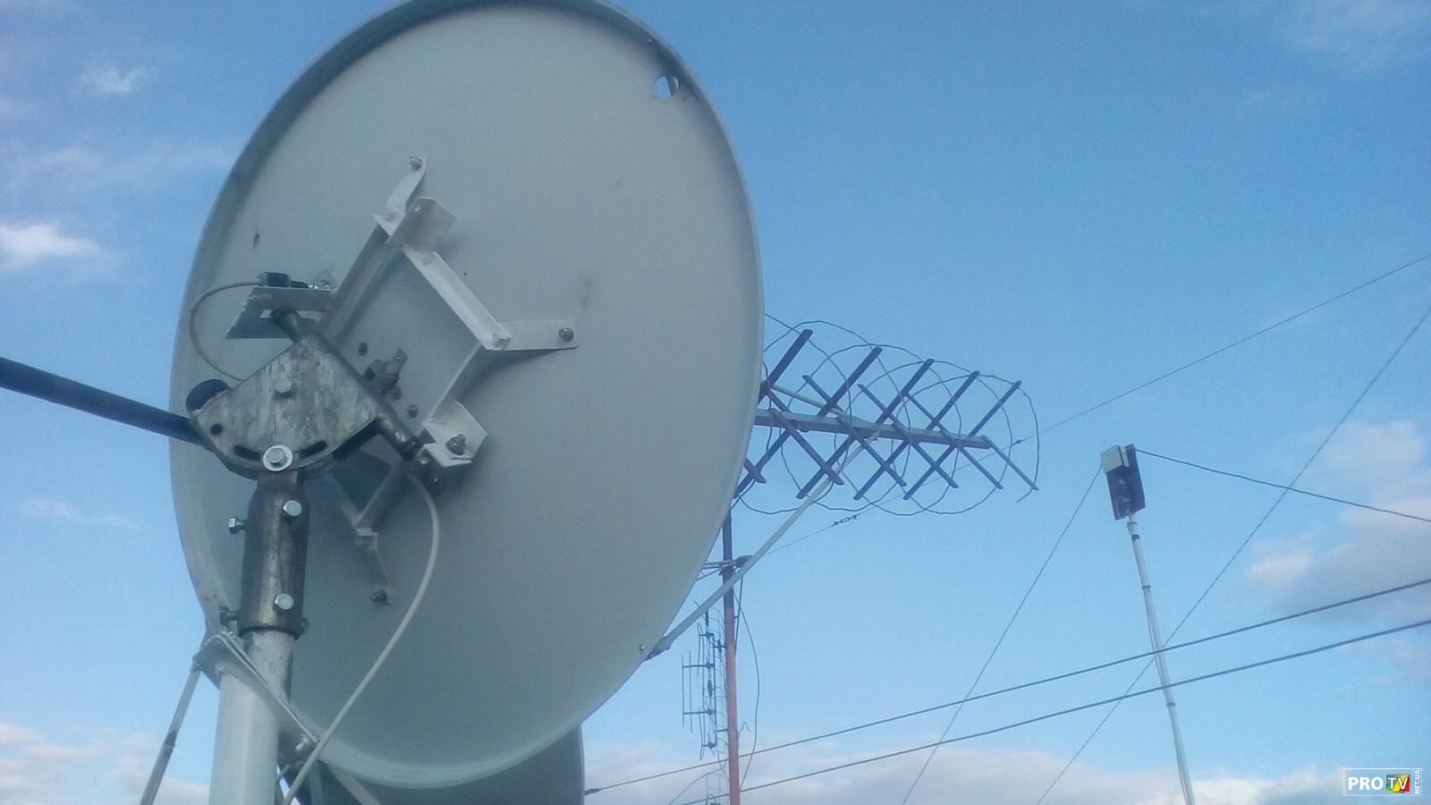

Установленный кронштейн.

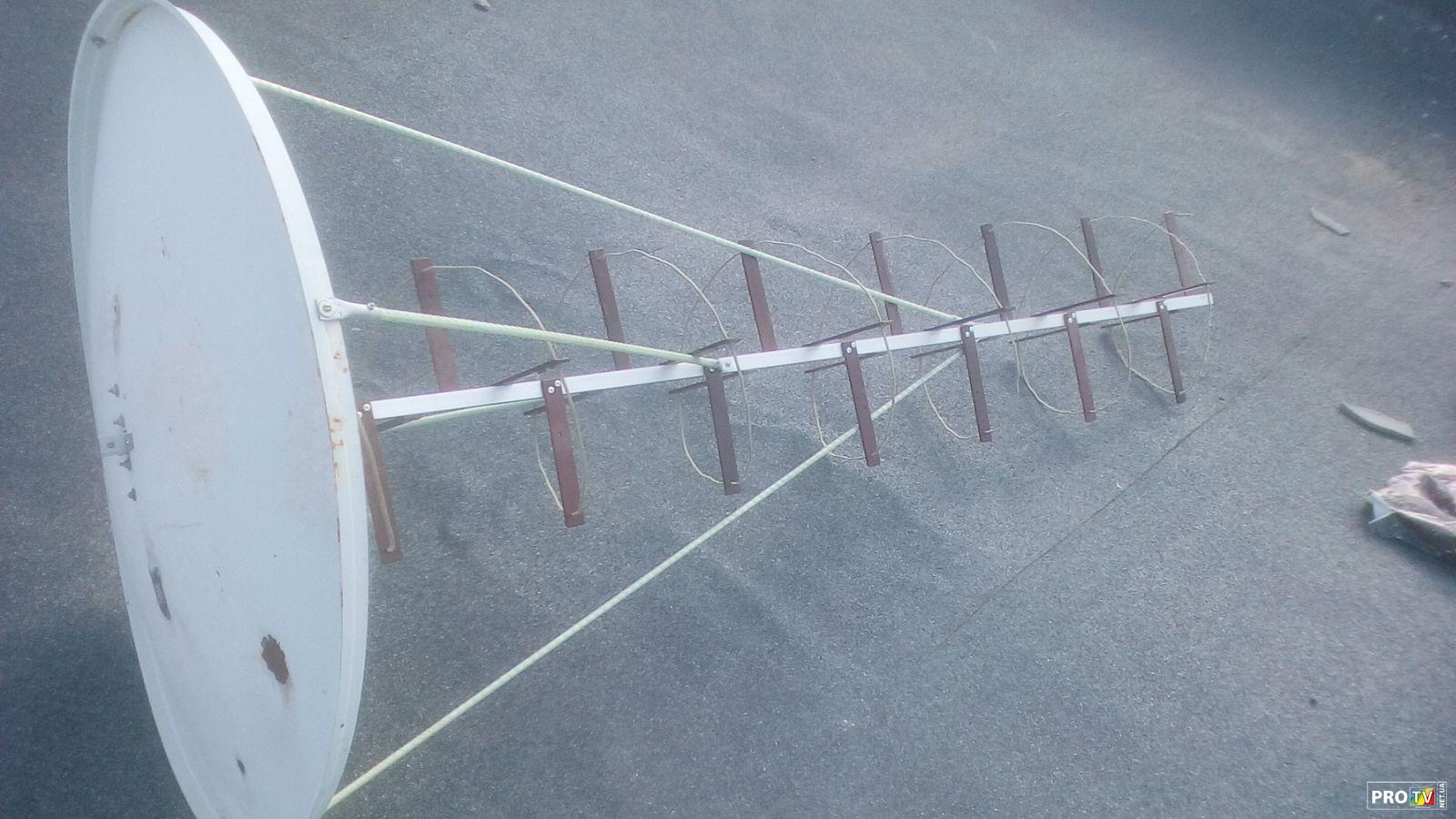

Антенна в сборе
ПРОДОЛЖЕНИЕ СЛЕДУЕТ........

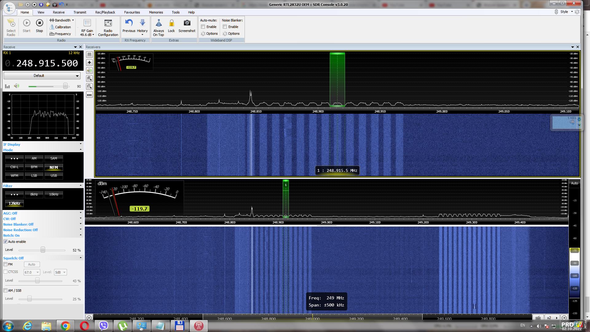

На водопаде SDR приемников хорошо видны транспондеры ретранслятора находящиеся в состоянии покоя, или "стволы" как их называют радиолюбители
