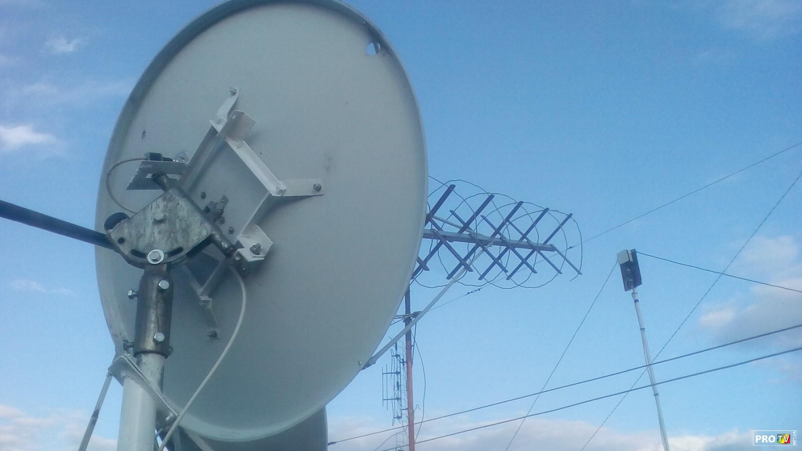

Много раз слышал про какую то там радиолюбительскую связь через спутники. Но вот недавно попалась серия роликов по изготовлению антенны для приема спутников Satcom.
Вот ссылка на первую часть: https://www.youtube.com/watch?v=NBr8HJooLyg
Такая антенна считается одной из лучших под такие задачи. Практически все для постройки антенны было или на руках, или в ближайшем "Эпицентре".

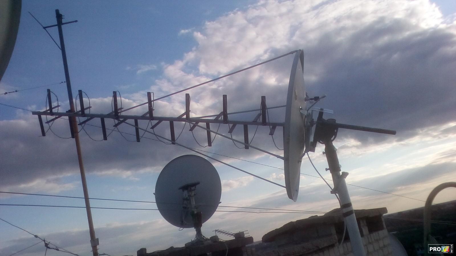

Так как интерес оказался сильнее лени, решено было приступить к постройке.

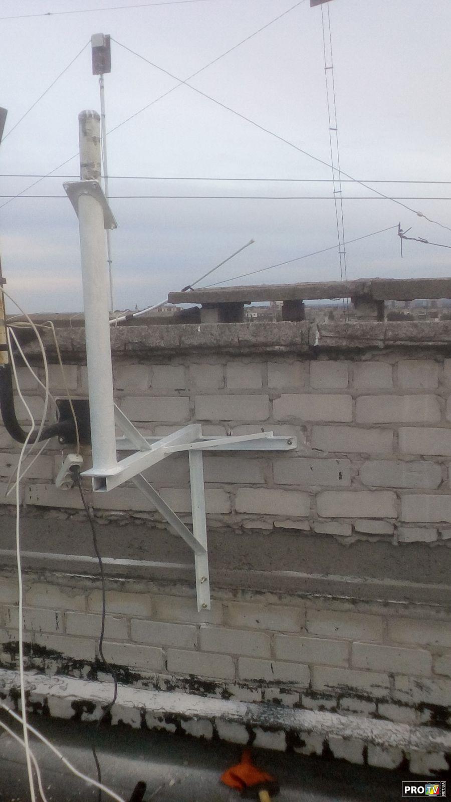

Начал с самого главного с кронштейна.

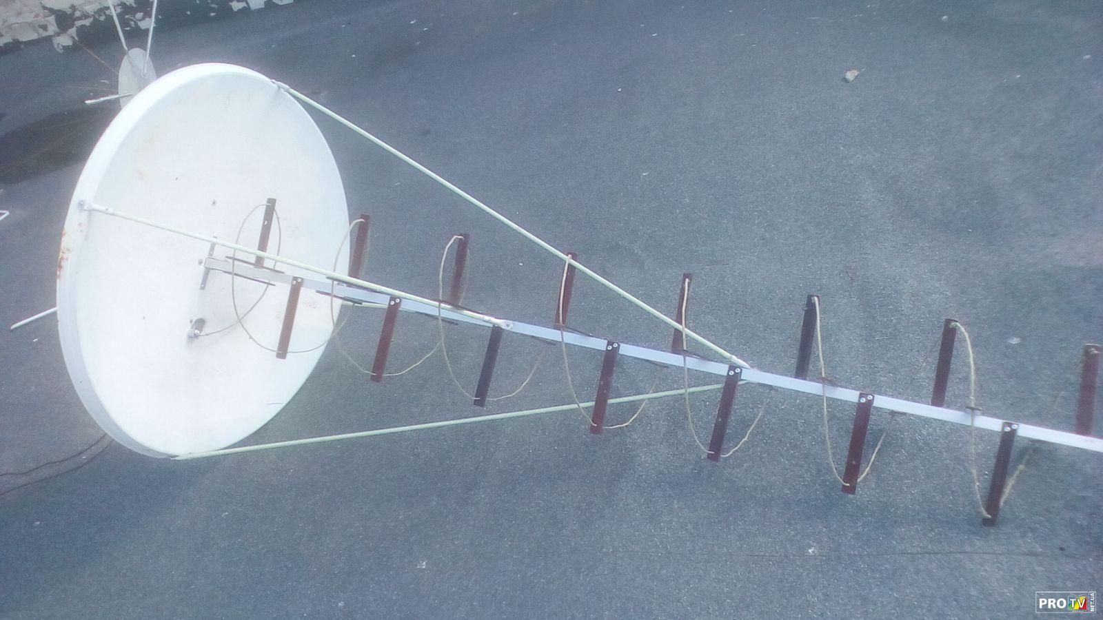

Для отражателя использовал 90 см "Харьковское" корыто.
Был изготовлен новый подзеркальник под полярку от "мабо"
Собранная траверса для крепления полотна спирали.
Тестовая сборка антенны в квартире

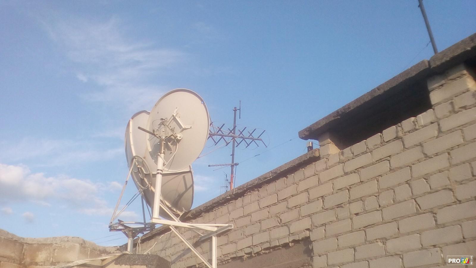

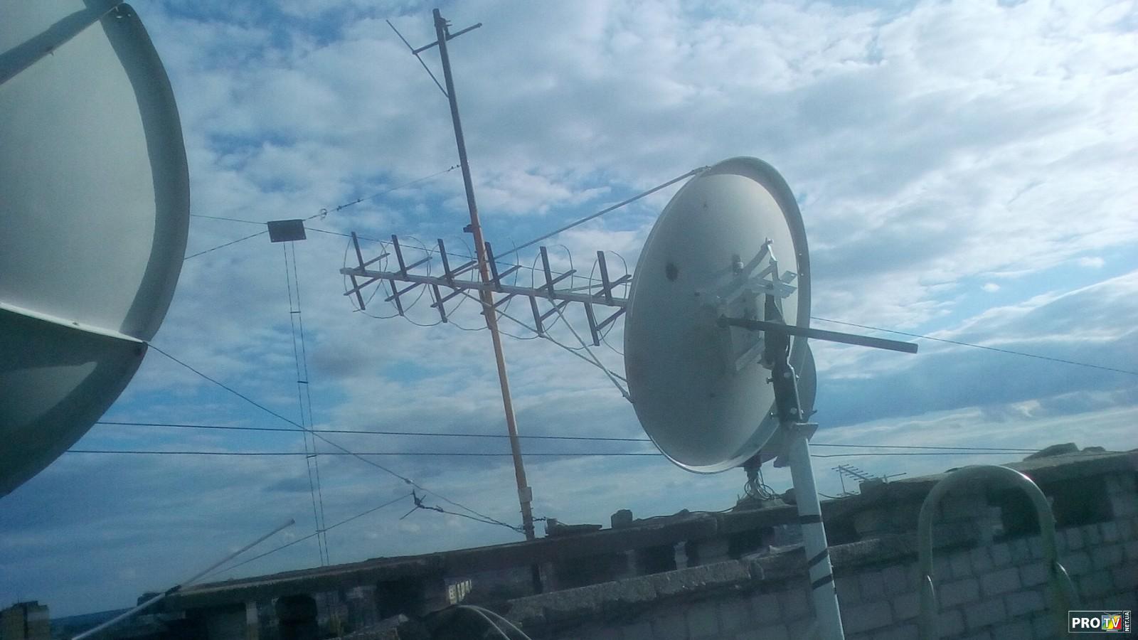

Так как антенну в собранном виде доставить на крышу не возможно. Она была разобрана после опять собрана на крыше.
Установленный кронштейн.
Антенна в сборе
ПРОДОЛЖЕНИЕ СЛЕДУЕТ........

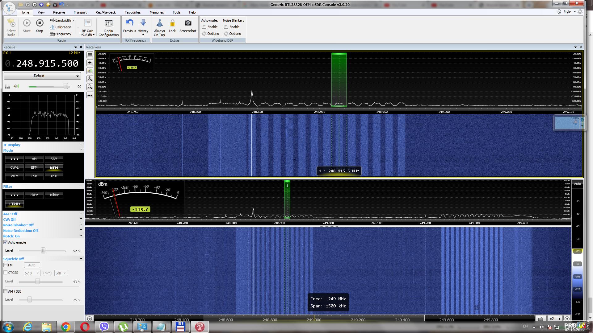

На водопаде SDR приемников хорошо видны транспондеры ретранслятора находящиеся в состоянии покоя, или "стволы" как их называют радиолюбители
