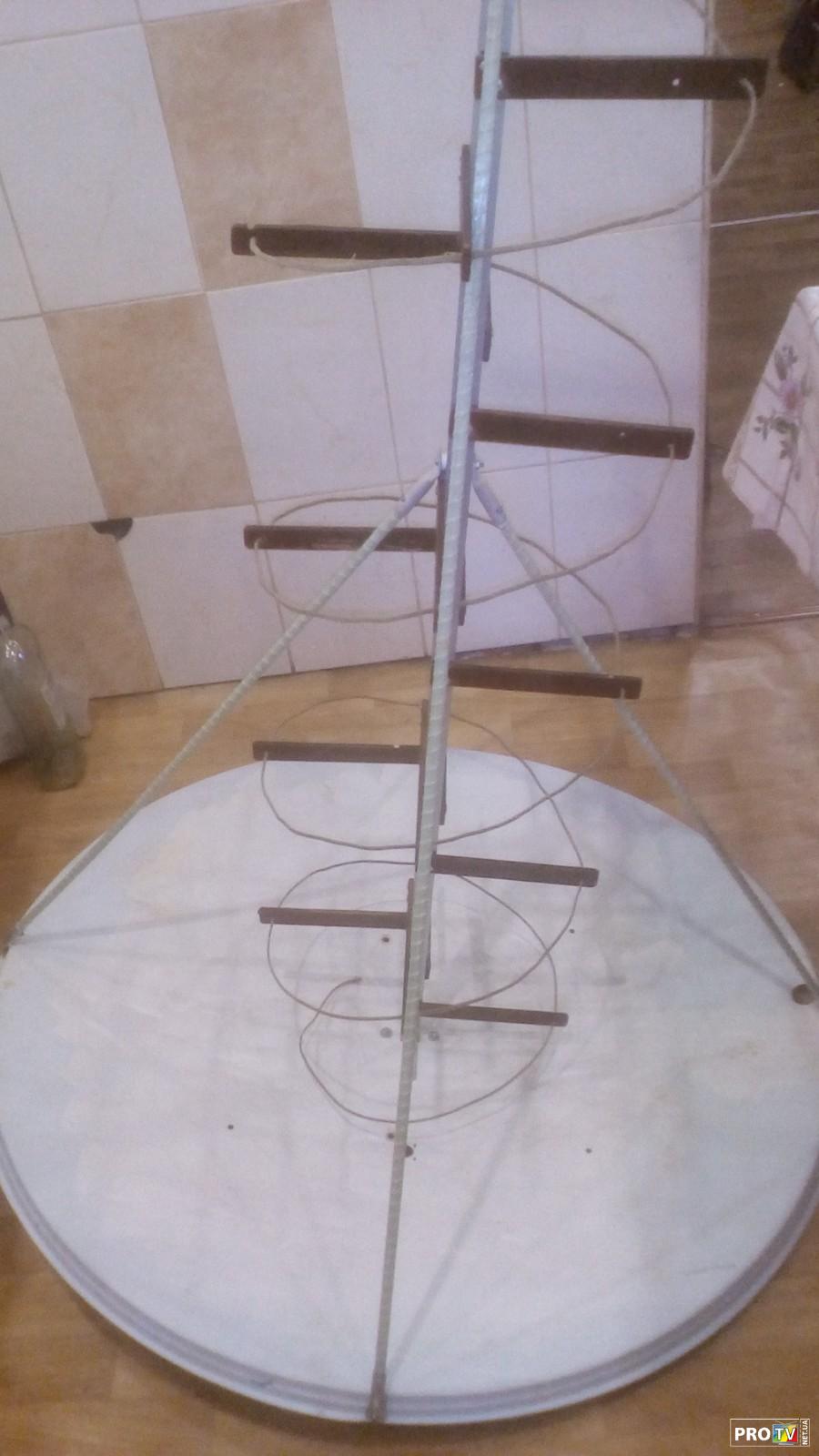

Много раз слышал про какую то там радиолюбительскую связь через спутники. Но вот недавно попалась серия роликов по изготовлению антенны для приема спутников Satcom.
Вот ссылка на первую часть: https://www.youtube.com/watch?v=NBr8HJooLyg
Такая антенна считается одной из лучших под такие задачи. Практически все для постройки антенны было или на руках, или в ближайшем "Эпицентре".
Так как интерес оказался сильнее лени, решено было приступить к постройке.

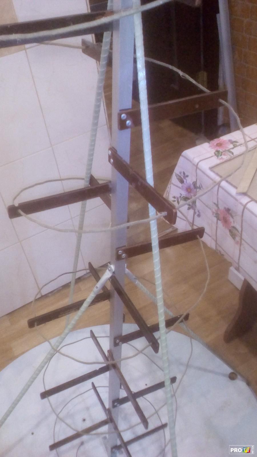

Начал с самого главного с кронштейна.

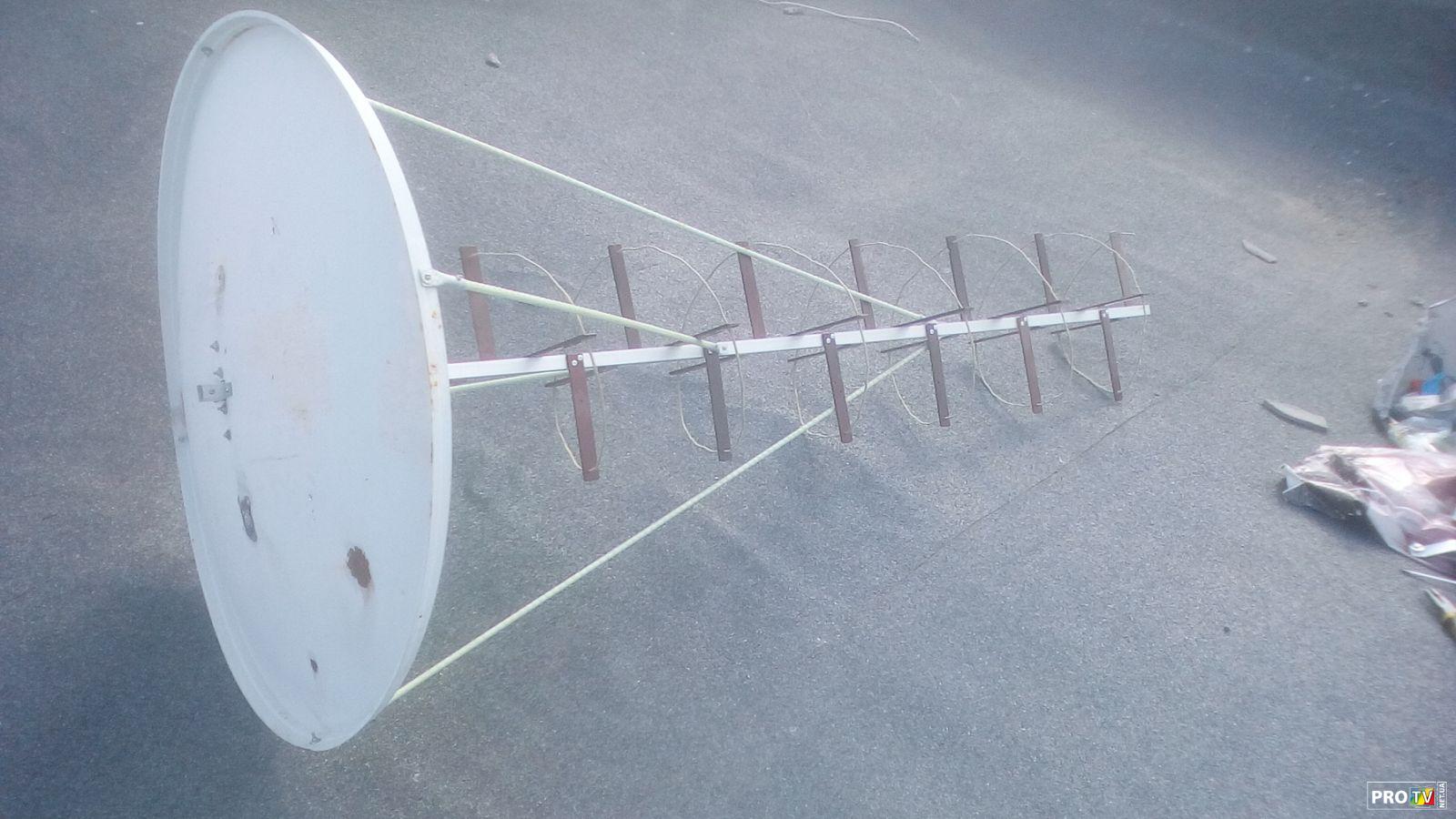

Для отражателя использовал 90 см "Харьковское" корыто.
Был изготовлен новый подзеркальник под полярку от "мабо"

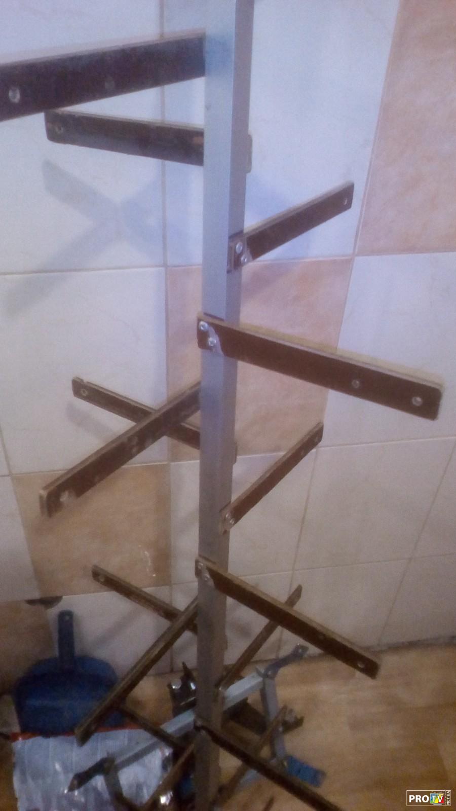

Собранная траверса для крепления полотна спирали.
Тестовая сборка антенны в квартире

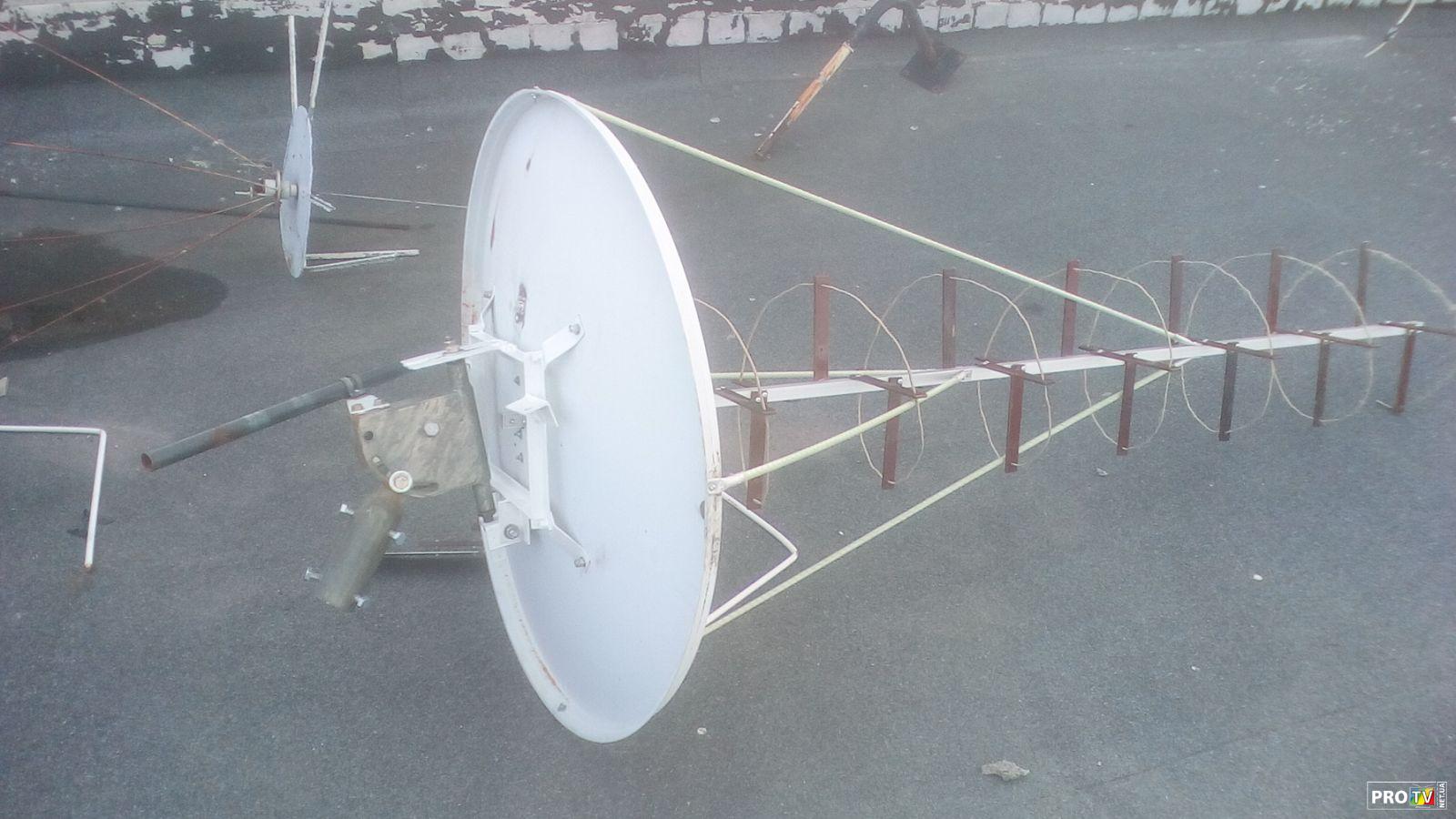

Так как антенну в собранном виде доставить на крышу не возможно. Она была разобрана после опять собрана на крыше.

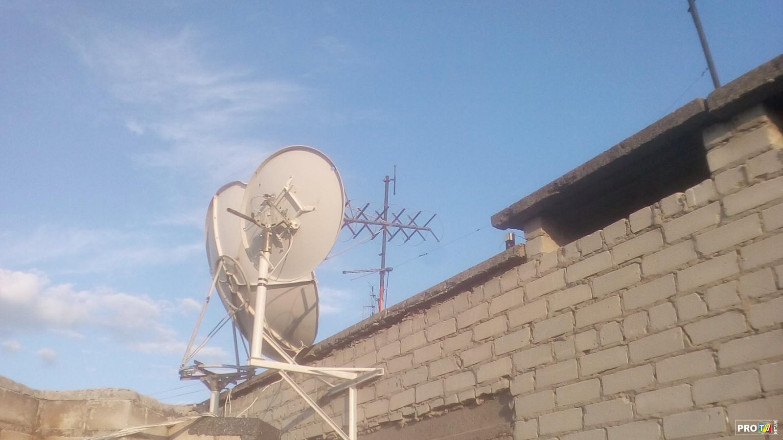

Установленный кронштейн.

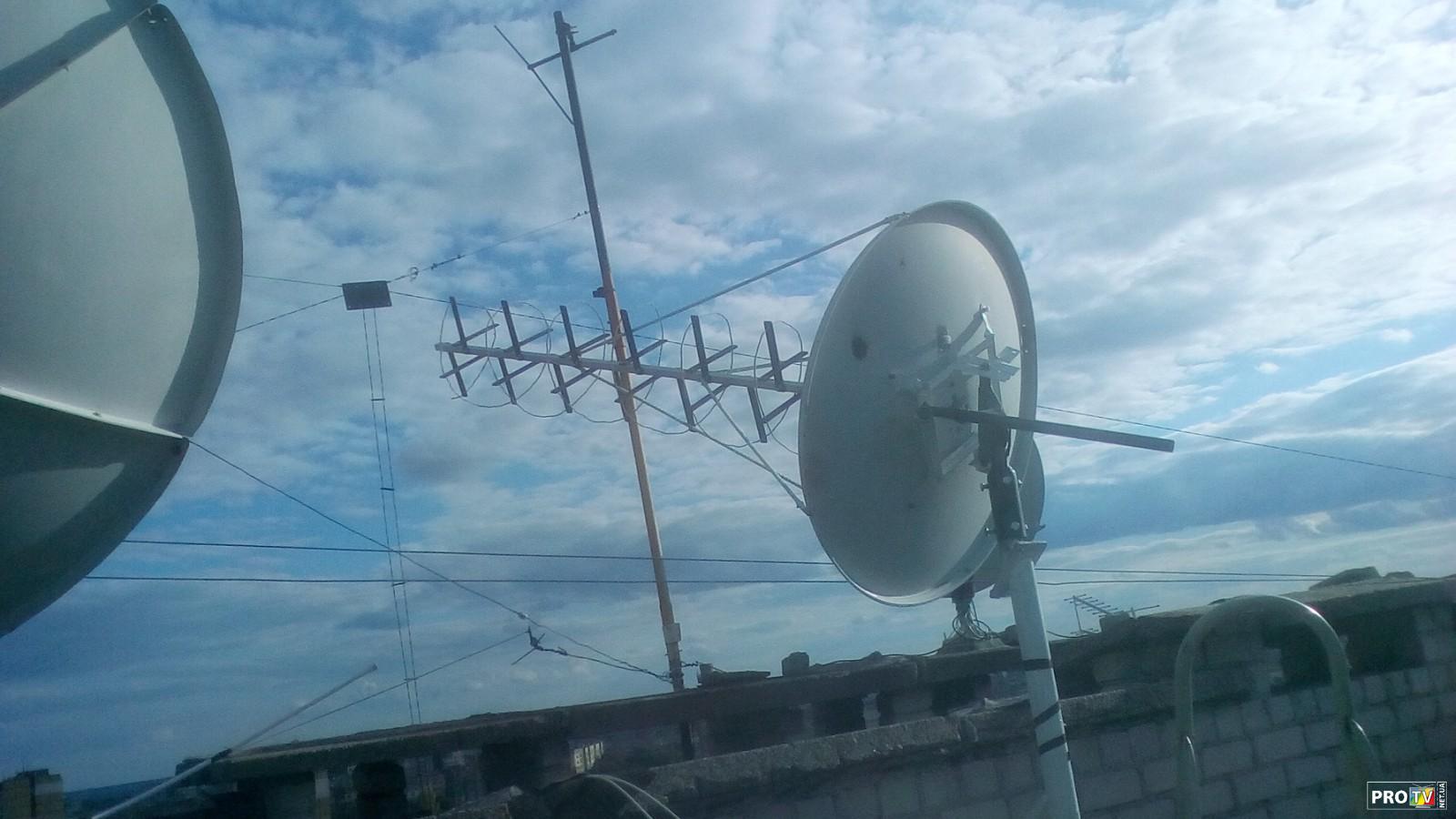

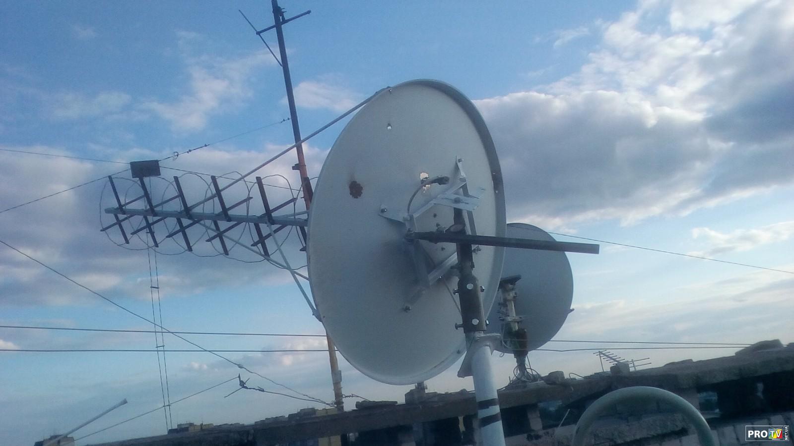

Антенна в сборе
ПРОДОЛЖЕНИЕ СЛЕДУЕТ........

Практика.
Все таки, что же можно принять и как? Куда направлять антенну?
Вменяемой, а тем более точной информации на сей счет в сети нет. Из личной, довольно скромной, практики сделал несколько выводов.
По сравнению с обычной бытовой спутниковой антенной, satcom-овская имеет ни сравнимо более широкую диаграмму направленности. Для наглядности, можно условно разделить всю "дугу Кларка" от горизонта до горизонта на три равные части, при направлении в которые антенна принимает уверено все что там есть. Восточная треть со спутником в позиции 74е. Западная треть со спутником находящимся на 22w. Центральная часть пустая, рабочего спутника в ней нет. За то, сильно ослабленные, принимаются спутники с востока и запада.
